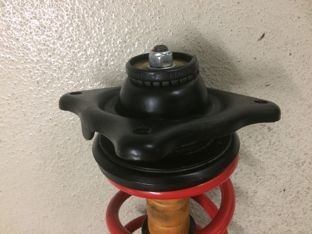

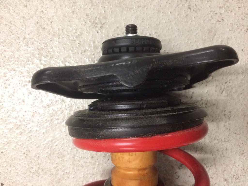

nach 4 jährige Restaurierung von Vorder- und Hinterachse hat mein 100er wieder Asphalt unter die Räder bekommen.
Leider gibt es an der Hinterachse Geräusche z.b. beim Abbiegen. Habe jetzt gesehen, dass die Federn am oberen Federteller schaben. Gibt es für die Federn zum Federteller und für den Dämpfer eine definierte Einbaulage?

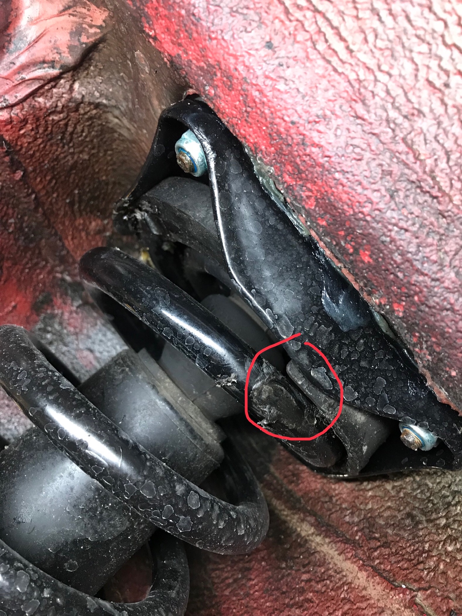

wenn ich das auf Deinem 2. Bild richtig gesehen habe, sitzt der Federanschlag auch nicht richtig im Gummi. Evtl hat sich die Feder durch das Schaben am Domhalter verdreht?
