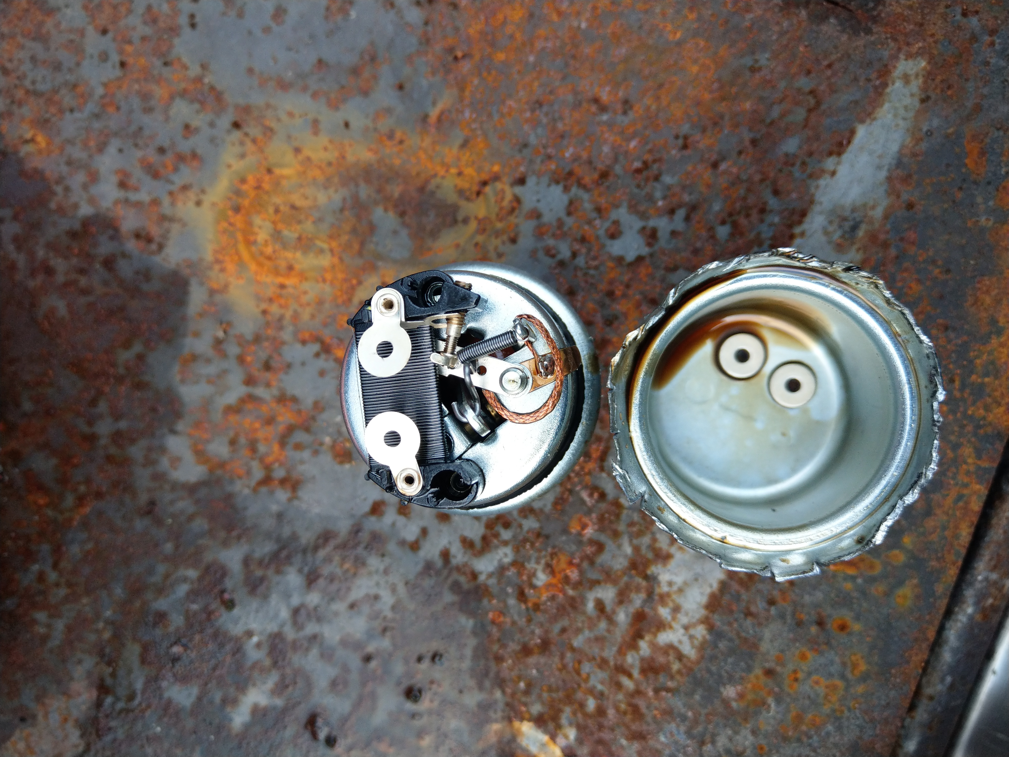

Mit dem gerade eingebauten Original VW/Audi Geber (gibts bei VW Classic 85€) stimmen die angezeigten Werte wieder mit den gemessen überein.
Der alte Geber war intern undicht.

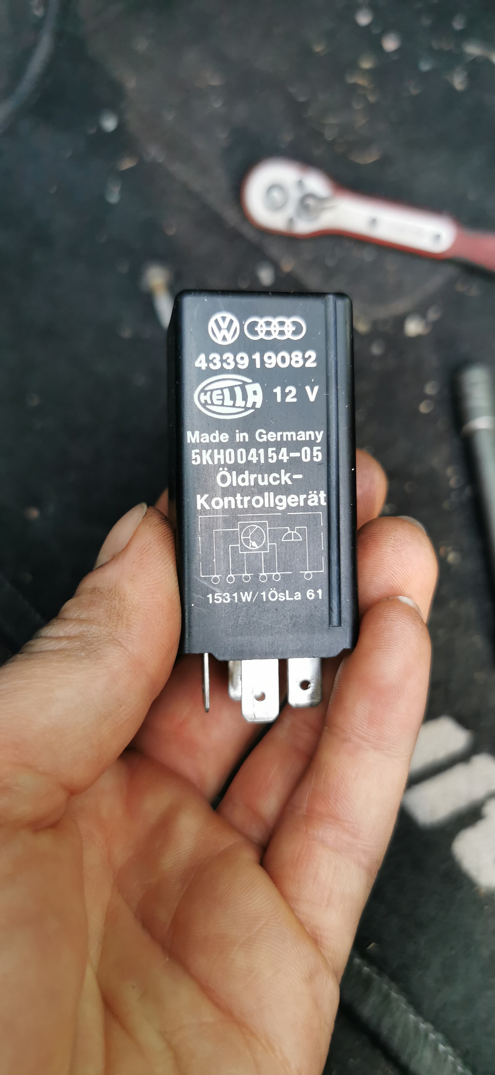

Die letzte wochen ærgerte mich die leuchte mal wieder. Die letzten tage war dauerfeuer ab 2k upm mit summer.
Stecker vom 1,8b schalter auf masse hilf auch nicht mehr.
Ich krieg 3,4 volt an den schalter, muss das so?
Hatte kabelbruch in verdacht was sich aber nicht bestætiigte da diese direkt aus dem oeldruckkontrollgeræt kommen. Hatte dieses dann mal draussen und ein paar denkschlæge verpasst.
Zur zeit læuft alles mit Alten schalter dran.
Hat jemand ahnung ob man dieses kontrollgeræt noch irgendwo her bekommt?
Wuerde das gerne tauschen bevor es ganz tot ist.
Anbei ein bild

Autsch - das macht Kopfschmerzen...Dieselkanne hat geschrieben: ↑24.03.2024, 12:19 Hatte kabelbruch in verdacht was sich aber nicht bestætiigte da diese direkt aus dem oeldruckkontrollgeræt kommen. Hatte dieses dann mal draussen und ein paar denkschlæge verpasst.
Anbei ein bild
Zu den 3,4 V kann ich nichts sagen: hab keinen Schaltplan zur Hand. Gefühlsmäßig sollte da aber mehr Spannung anliegen, wenn es der Schalter ist - quasi die Batteriespannung, wenn der Schalter nach Minus/Masse schaltet.

Wenn ein Schlag auf den Hinterkopf geholfen hat, sollte nachlöten das Problem beheben.
Ansonsten beim 5Zyl. 443919082B (wie auf deinem Bild)
Gibts für preiswerte 80€ neu bei Tradition und für paar € gebraucht auf allen möglichen Portalen (EBay, Kleinanzeigen usw.)
