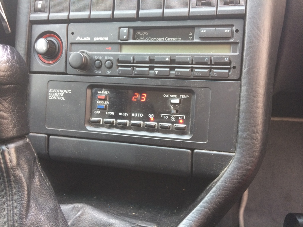

Hallo zus@mmen,
als ich meinen NF2 gekauft hatte, war soweit alles in Ordnung. Die ganzen Elektrik-Sachen liefen. Nun hatte ich letztes Jahr das Problem, dass die Lüftung sporadisch nicht lief. Das ist gerade im Herbst natürlich sehr nervig, wenn die Scheiben beschlagen und man die Feuchtigkeit nicht in den Griff bekommt. Noch dazu, da die frisch reparierte Klimaanlage mit neuem Klimakompressor und Kältemittel nun auch nicht mehr kühlt, aber das ist ein anderes Thema. Ich denke, hier wird nach der langen Zeit etwas undicht geworden sein, nachdem letztes Jahr wieder Druck auf die Leitungen kam. Also zurück zur Lüftung...
Egal was ich am Bedienteil der Lüftung einstelle, es kommt nichts aus den Luftauströmern. Hier und da läuft die Lüftung dann aber wieder ganz normal, als ob nie etwas gewesen ist. Daher denke ich, dass es ein Kontaktproblem ist. An welchen Stellen gibt es denn im Typ44 die größten Probleme? Meiner ist von 9/90 und hat nun gut 260ooo km runter. Daß die Kohlen vom Lüftermotor runter sind, kann ich mir nicht vorstellen - schließlich läuft er ja ab und an als ob nie etwas gewesen wäre.
Auf die Suche zum Zerlegen habe ich mich ehrlich gesagt auch noch nicht gemacht, da die Abdeckung im Motorraum nicht mehr die Beste ist und das Auto nicht in meiner Halle sondern am Straßenrand steht. Da macht es sich - gerade in der jetzigen Jahreszeit - nicht so gut, wenn ich das Schrauben und Zerlegen anfange. Zündgeschirr wechseln ist noch okay, aber viel mehr will ich da nicht Schrauben bzw auf Entdeckungsreise gehen. Wenn dann gezielt hier und da... Sonst hätte ich mich schon zum Lüftermotor vorgearbeitet und geschaut, ob eine Spannung ankommt...
Ich hoffe daher nun auf den einen und anderen Tipp von Euch...?!

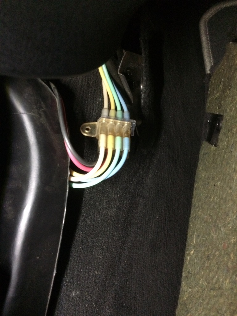

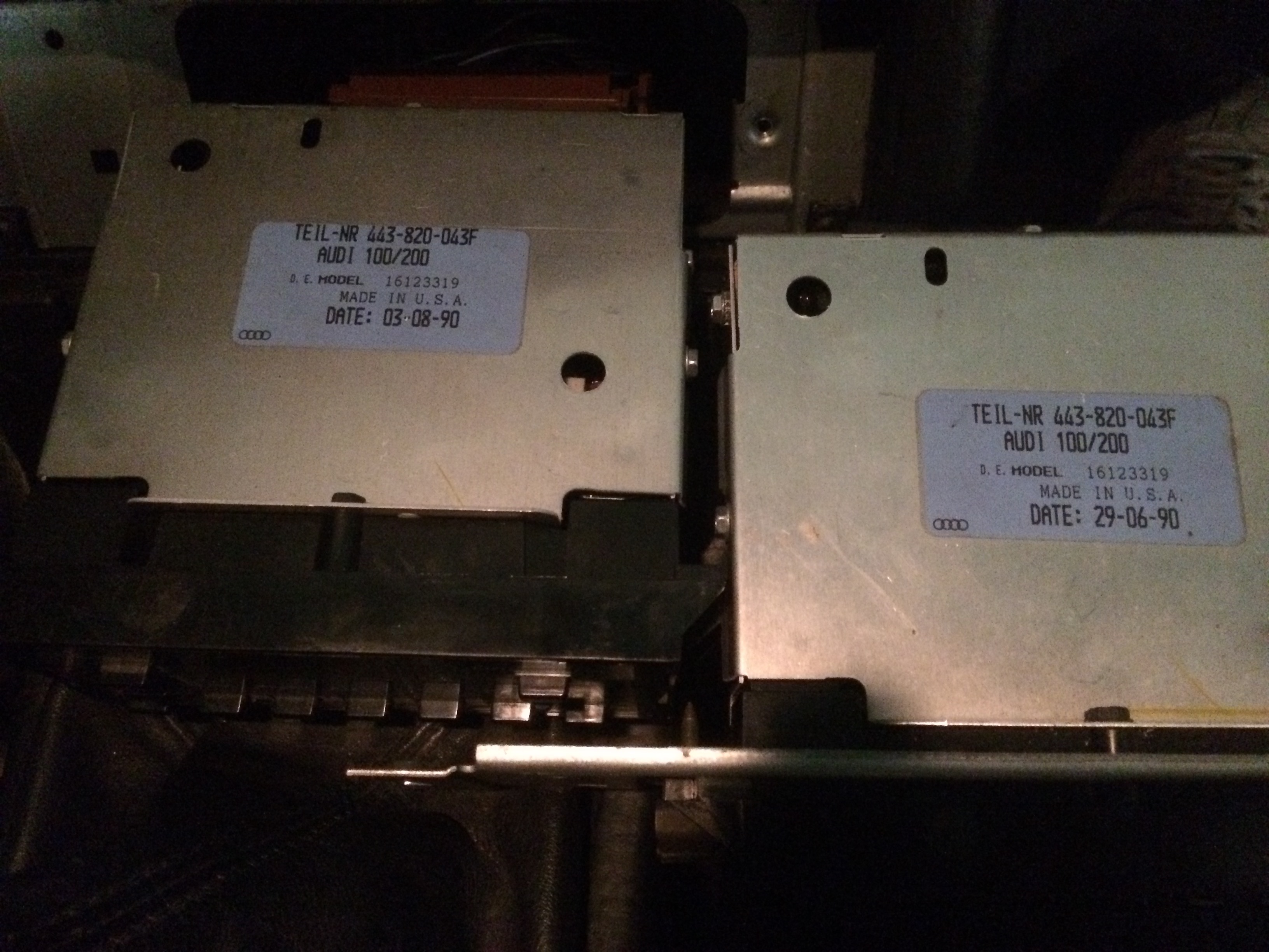

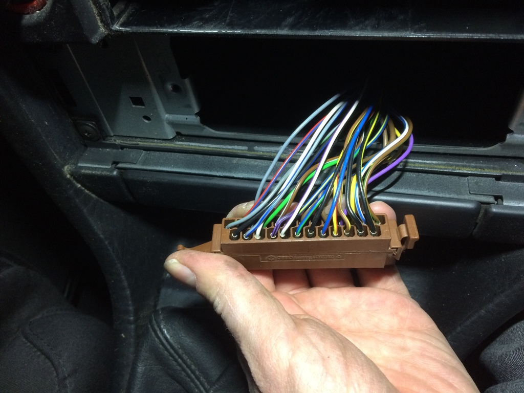

ein kurzes Update... Nachdem ich mir ein gebrauchtes Klimabedienteil gekauft hatte, habe ich das heute ausprobiert. Doch leider die gleiche Situation: der Lüfter bleibt stumm. Auch bei den Diagnosen ergaben sich die gleichen Werte. Als ich letzte Woche ein paar Meter gefahren bin und der Motor etwas warm wurde, hat sich der Kanal 06 auf den Wert 69 verringert. Was mich imemrnoch wundert, ist der Ausgabe-Wert an Kanal 10 für die Soll-Spannung des Frischluftgebläse - hier wird mit 47 (bei Einstellung Scheibe) und 27 (bei Einstellung Auto) angezeigt. Während die Bordspannung auf Kanal 11 mit 12.0 angezeigt wird. Was zeigt bei Euch der Kanal 10 an? Wie ist dieser Wert zu interpretieren?
Das im Stromlaufplan eingezeichnete J126 "Steuergerät für Gebläse" scheint hinter dem Handschuhfach zu sitzen. Wenn ich die rechte Verkleidung der Mittelkonsole im Beifahrerfußraum abbaue, sehe ich einen durchsichtigen 8 poligen Stecker mit 6 stärkere Leitungen. Das würde auch soweit passen, nur finde ich diesen Stecker im Stromlaufplan nicht - und die einfarbigen Kabelfarben stimmen mit den Angaben aus dem Schaltplan nicht überein
Bin ich da jetzt auf der falschen Fährte? Oder was sind das für Leitungen in dem durchsichtigen Stecker? Laut Schaltplan gibt es nur schwarze und braune 8-fach Steckverbinder, da stimmen aber die Kabelfarben nicht überein...
(siehe angehängte Bilder)
Das Frischluftgebläse wird mit maximal 14 Volt versorgt, wenn es in der höchsten Stufe läuft. Wenn ich also Pin25 mit Pin14 am 25poligen Stecker des Klimabedienteils brücke, dann müsste ja der Lüfter auf maximaler Leistung anlaufen.
Was mich zudem noch stutzig macht: drehe ich den Zündschlüssel herum, läuft der Kühlerlüfter auf Stufe eins. Obwohl das Auto draußen steht und der Motor nicht läuft. Die Temperatur des Kühlers liegt also bei ca 4°C. Ziehe ich das Klimabedienteil ab, bleibt auch der Kühlerlüfter stehen. Das Klimabedienteil hängt ja über J127 "Steuer- und Regeleinheit für Klimaanlage" mit dem Kühlerlüfter zusammen, aber doch nicht wenn der Motor kalt ist und ich eine Innenraumtemperatur von 23°C eingstellt habe?
Ich bin auf Eure Antworten gespannt...

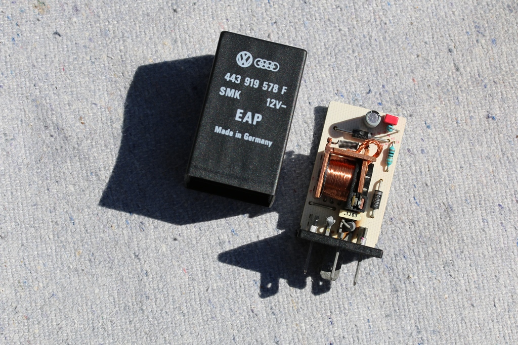

Der große Kühlerlüfter oder Kondensatorkühlerlüfter läuft bei Klimaanlage ein IMMER auf Stufe eins an. Auch im Winter!
Das Steuergerät für den Gebläselüfter sitzt auf dem Verdampfergehäuse mit Schrauben befestigt.
Dieser ist gern mal defekt.
Ansonsten, wenn das Gebläse nur sporadisch läuft, ist meistens der Gebläsemotor mit Rad defekt, somit zu ersetzen.

An dem durchsichtigen Stecker sind keine Kabel!!! Das sind Unterdruckleitungen.

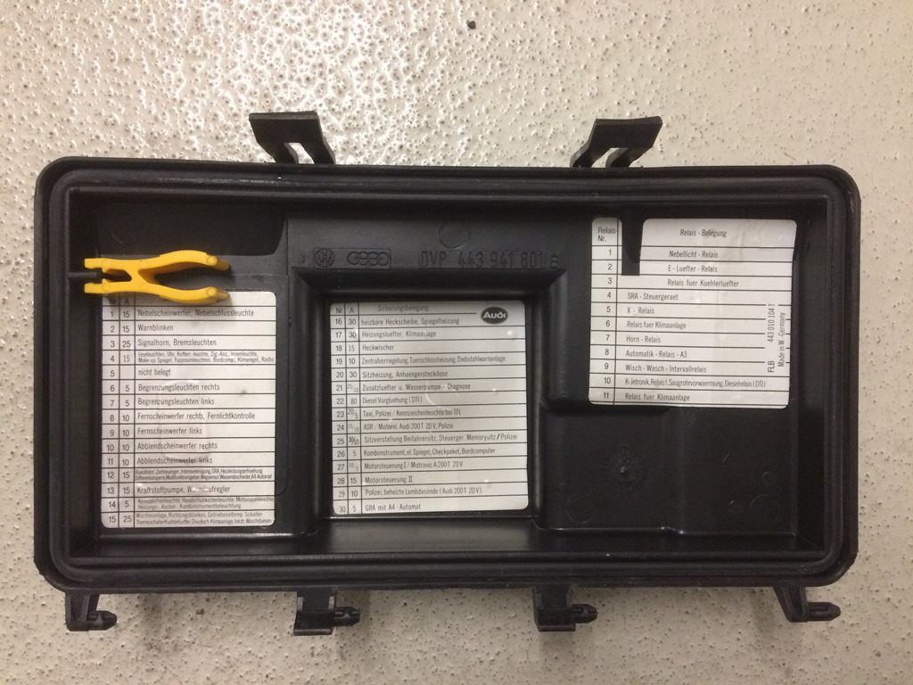

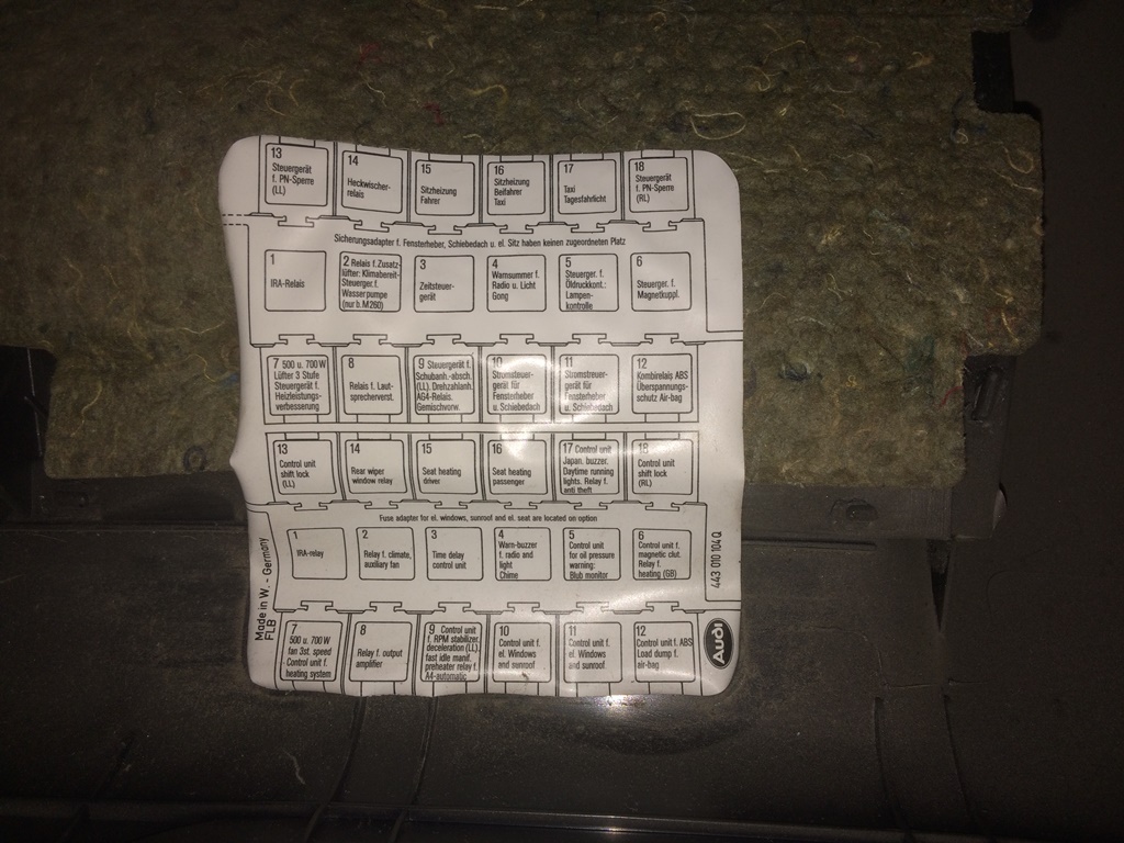

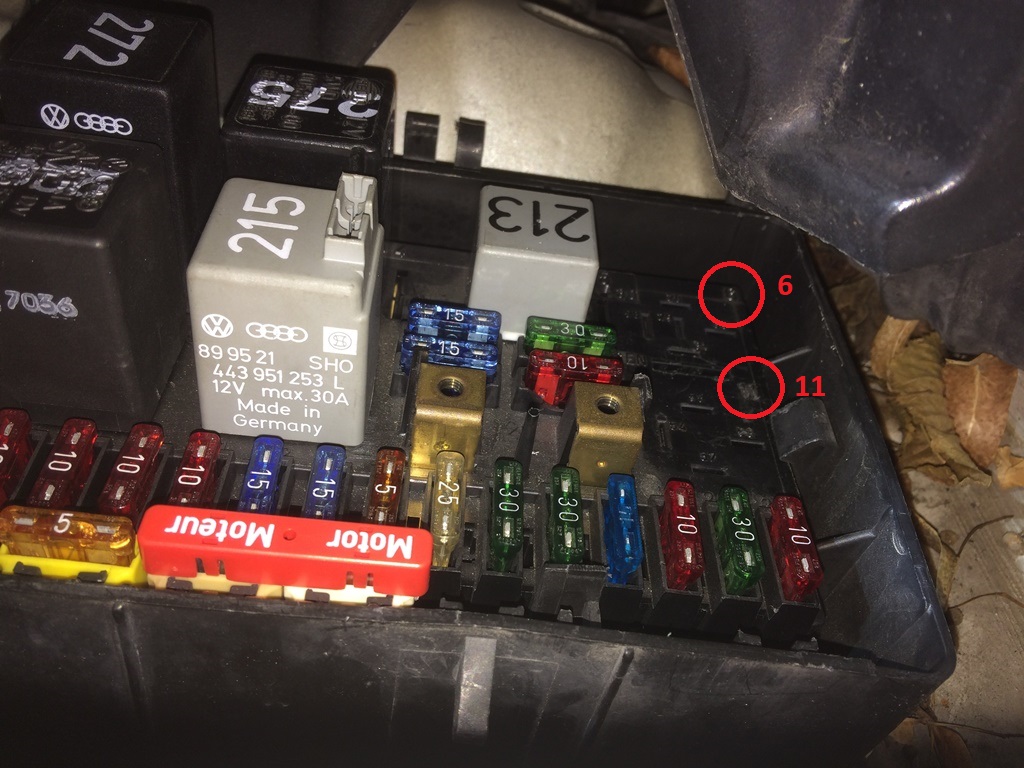

Würden denn die Relais für den Kühlerlüfter im Sicherungskasten schon geprüft?

da ich immernoch auf der Fehlersuche bin und in den letzten Monaten in Ermangelung eines Schrauberplatzes den Fehler nicht weiter eingrenzen konnte, ging hier leider nichts vorwärts. Einen neuen Lüfter-Motor habe ich mir nun aber erstmal gekauft. Außerdem hatte ich mir ein zweites Klimabedienteil gekauft, und es getauscht. Hier haben beiden Klimabedienteile bei den Diagnosekanälen identische Werte angezeigt. Daher schließe ich das Bedienteil erstmal aus.
Als ich heute das erste Mal zum Einkaufen wieder mit meinem Avant gefahren bin - siehe da: der Lüfter läuft nun wieder und die Heizung heizt, als ob nie etwas gewesen wäre. Leider läuft der kühlt die Klimaanlage nicht, hier ist denke ich das Kältemittel entwichen, nachdem die Leitungen bis vor kurzem längere Zeit ohne Druck waren und letztes Jahr neu befüllt wurden. Ein Klimaservice wird hier sicherlich die undichte Stelle finden.
Nachdem der Lüfter nun wieder läuft, habe ich die Klimadiagnose auf den Kanälen 1 - 22 durchgeführt:

Die Klimaanlage ist ab Werk verbaut und nach dem Tausch des Klimakompressors hat diese auch funktioniert...??? Auf alten Photos des Sicherungskastens sind diese beiden Steckplätze ebenfalls frei gewesen...
Und im Fahrerfußraum finde ich nur das Relais 7 für "500 Und 700 Watt Lüfter 3 Stufe Steuergerät für Heizleistungsverbesserung". Wofür ist das denn gut? Bei mir ist aufgrund der Anhängerkupplung eine verstärkte Kühlung verbaut, aber hier geht es ja um eine Heizleistung? Ich dachte das wäre eher etwas für den Diesel als Zuheizer...?
Jetzt bin ich ganz durcheinander - stimmen hier evtl die Beschriftungen der Relais nicht?
Mein Avant ist überhaupt nicht verbastelt oder es wurde an der Elektrik gefummelt... Es ist alles original!
Jetzt bin ich komplett verwundert... Im Sicherungskasten habe ich soeben nachgeschaut: hier ist ist der Steckplatz für Relais 6 und 11 frei. Laut Beschreibung im Deckel des Sicherungskasten sind beides allerdings ein Relais für die Klimaanlage?kork hat geschrieben:An dem durchsichtigen Stecker sind keine Kabel!!! Das sind Unterdruckleitungen.
Re: Lüfter läuft nicht (Bj 90, NF2 mit Klima)
Die Relais im Sicherungskasten fehlen bei Klimaautomatik immer.
Gruß Kork

Danke für die Info. Welches Relais hattest Du dann gemeint, dass ich kontrollieren sollte? Dass für den Kühler-Lüfter am Wasserkühler hat doch nichts mit dem Innenraum-Lüfter zu tun. Vorallem bläst der Kühler-Lüfter ja... Eine Sicherung kann es ja auch nicht sein: die ist entweder in ballt intakt oder durchgebrannt...
- Beiträge: 7189
In die beschriteten Steckplätze im Sicherungskasten (Wasserkasten) gehören KEINE Relais hinein!
Auch bei unbeabsichtigter Plazierung ändert sich NICHTS.
Relaisträger unter Lenkrad beinhaltet auch das Relais für Magnetkupplung.
Wie ich schon schrieb das Steuergerät für den Gebläselüfter befindet sich unter der Wasserkastenabdeckung AUF dem Verdampferkasten geschraubt.
Bei Klimabedienteilen immer auf GLEICHE Teilenummern und Endbuchstaben achten.
Ansonsten kann es zu Fehlfunktionen kommen.

für ab Werk sitzt das ABS Kombirelais an falscher Stelle, Pl. 12 anstelle Pl. 8, wenn auch hier nicht relevant...
das Relais auf Platz 6 (Nr.295), mittlere Reihe ganz rechts. ist das Stg. für Magnetkupplung.
Egal ob beide Klima Bedien-und Steuereinheiten das gleiche anzeigten, haben beide Bedien-und Steuereinheiten die identische Teilenummer ?
Uwe
PS: man schreib ich langsam
Uwe
- Beiträge: 7189
Uwe, Du meinst sicher das Relais Nr.295 im Zusatzrelaisträger unter Lenkrad.
Also auf dem letzten Bild ganz links mitte.
Denn im Sicherungskasten hat es nichts zu suchen.

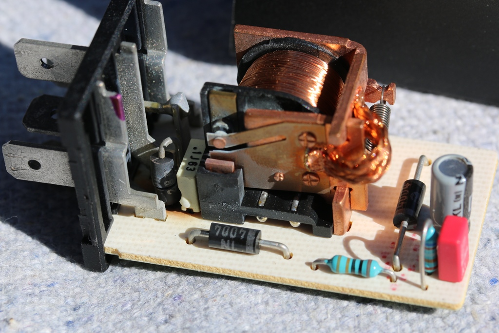

Das Steuergerät für den Lüftermotor sitzt im Luftstrom vor dem Gebläsemotor, ist mit 2 Schrauben vorne von Oben leicht zugänglich. Stecker abziehen und im Stecker die beiden dicken Kabel brücken,
wenn dann der Lüftermotor Vollgas läuft ist das Steuergerät hinüber.
es sieht so aus:
es sieht so aus:

ja, die beiden Klimabedienteile hatten die identische Teile-Nummer:

Drücke ich den Relaiskontakt mit der Hand messe ich zwischen 30 und 87 sagenhafte 0.3 Ohm, trotz der bereits sichtlich oxidierten Schaltkontakte. Somit wäre für mich schonmal der erste Fehler eindeutig identifiziert: mit diesem Relais schaltet keine Magnetkupplung am Klimakompressor mehr ein... Auch wenn ich eine Spannung an 30 und 31 anlege, klackt wie zu erwarten war: nichts.
Jetzt lasse ich mich mal überraschen, ob ich das Relais für die Magnetkupplung noch neu bei Audi bekomme. Im Zubehör habe ich für 443 919 578 F keine Relais gefunden, auch mit der Nachfolgenummer 443 919 578 H war kein Treffer zu finden. Von Hella, Vemo und Vikä hab ich nur welche mit 4 Anschlüssen und der Teilenummer 443 919 578C gefunden, die ja nicht passen.

Danke, Roger. Auch für das Bild. Das hilft schonmal weiter. Nachdem ich das Auto mangels Platz nicht in meiner Halle zerlegen kann, steht es jetzt bei mir im Parkhaus. Hier will ich keine größeren Arbeiten durchführen, daher habe ich den Verdampferkasten noch nicht ausgebaut, um direkt an den Lüfter zu kommen. Nachdem das Lüftersteuergerät ja auf dem Verdampferkasten geschraubt ist, kann ich "von außen" nicht einfach eine Spannung auf den Lüfter geben und dessen Funktion prüfen. Denn direkt mal 12V auf den Lüfter zu geben, war meine erste Idee...!Roger_58 hat geschrieben:Das Steuergerät für den Lüftermotor sitzt im Luftstrom vor dem Gebläsemotor, ist mit 2 Schrauben vorne von Oben leicht zugänglich. Stecker abziehen und im Stecker die beiden dicken Kabel brücken, wenn dann der Lüftermotor Vollgas läuft ist das Steuergerät hinüber.
