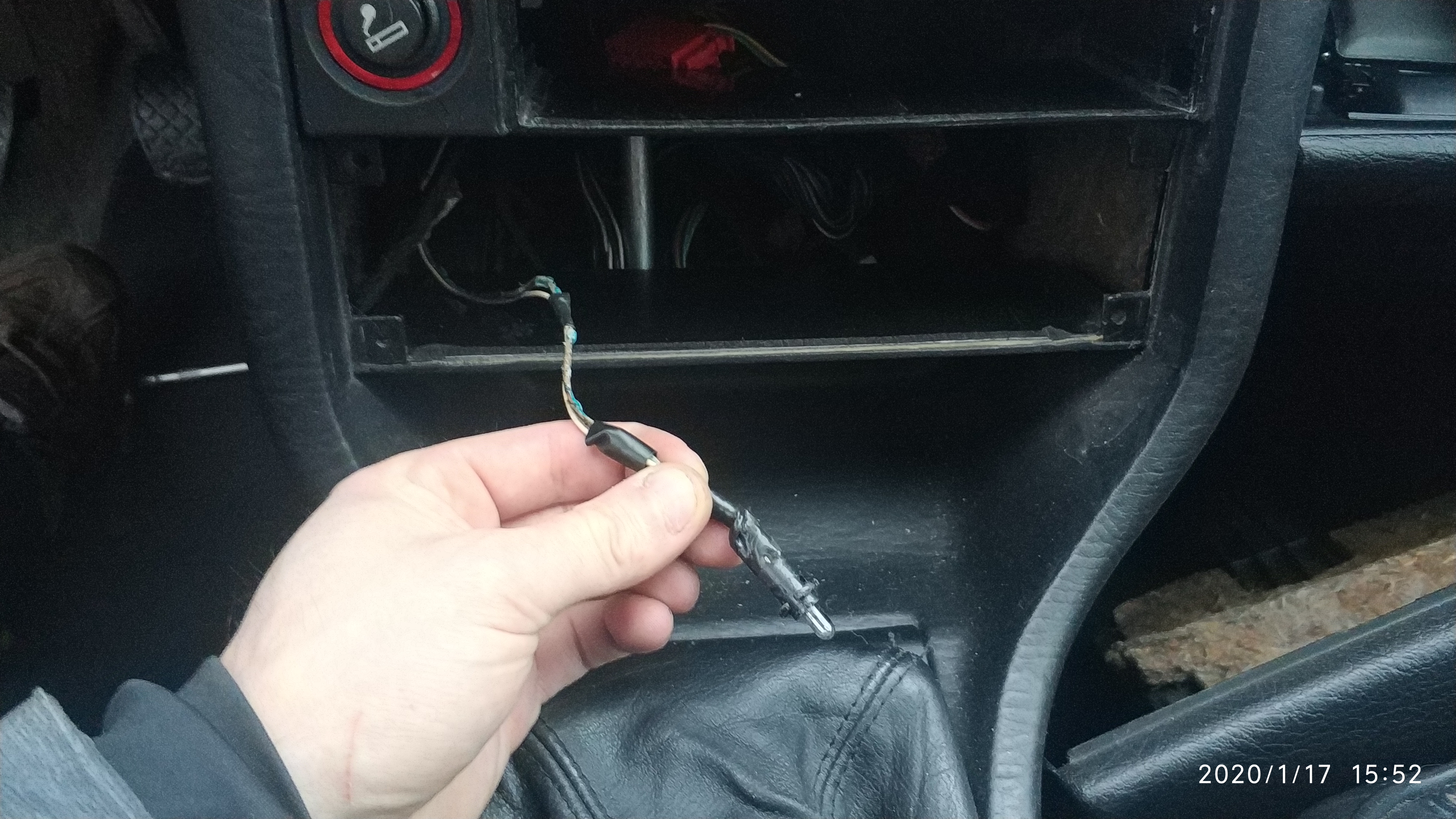

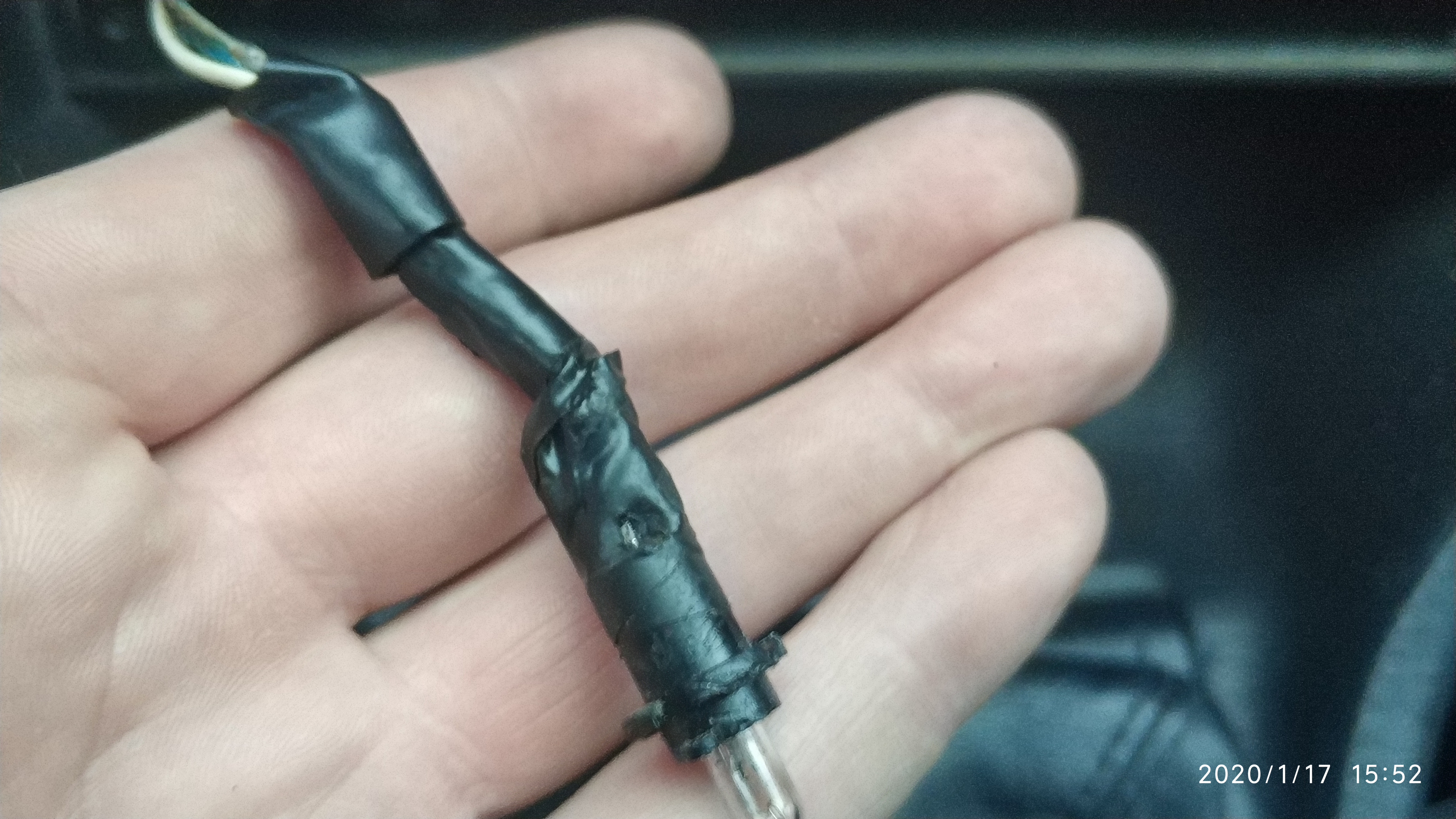

Moin Leute,
ich glaube ich hab den Fehler gefunden.
Kann mir einer sagen, was das für eine Kontrolllampe sein soll? Die konnte ich einfach unterhalb der Mittelkonsole, unter dem Klimabedienteil rausziehen. Die Farben sind weiß (OK) und grau/blau (verschmort).
Die einzige Beleuchtung, die mir da einfällt ist die für die Diffsperre. Aber dafür ist sie nicht lang genug.
Der Aschenbecher hat ne andere, genauso wie der Zigarettenanzünder.
Ich hoffe ihr könnt mir mehr sagen. Aber schon mal vielen Dank für die Unterstützung.

wie ist dein optisches Urteil, Eigenbau oder Original ?
Wüsste jetzt nicht was da beleuchtet werden sollte wenn Ascher und Zigarettenanzünderbeleuchtung noch vorhanden ist. Diese zwei Beleuchtungen haben zudem eine andere Farbgebung in den Leitungsfarben.
gr/bl ist Klemme 58 und das weisse geht möglich bis wahrscheinlich zum Summerrelais. Wie lang ist dieser Kabelstrang, könnte der bis über die Zusatzinstrumente reichen bei richtiger Verlegung ? Vllt eine Eigenbau-Kontrolllampe ?

Richtig, die anderen haben andere Farben.
So wie das aussieht ist es nicht original, kann mich aber auch täuschen.
Welche Zusatzinstrumente meinst du?
Was ich mir vielleicht vorstellen könnte, Lampe für die nachträglich eingebaute AHK?
Audi 200 Avant Quattro 20v Turbo in Titan (Karlotta)
Beiträge: 8503
Re: Kabelbrand 220v
Über den Zusatzinstrumenten im KI ist ein Symbolband für Tür auf Warnung, Motorkontrollleuchte, Anhängerblinkanlage etc. dort sind diese Lampenfassungen eingesteckt.
Ist möglich diese Fassung ist rausgefallen und die Leitungen bzw. deren Isolierung verletzt worden was das kokeln ausgelöst hat.

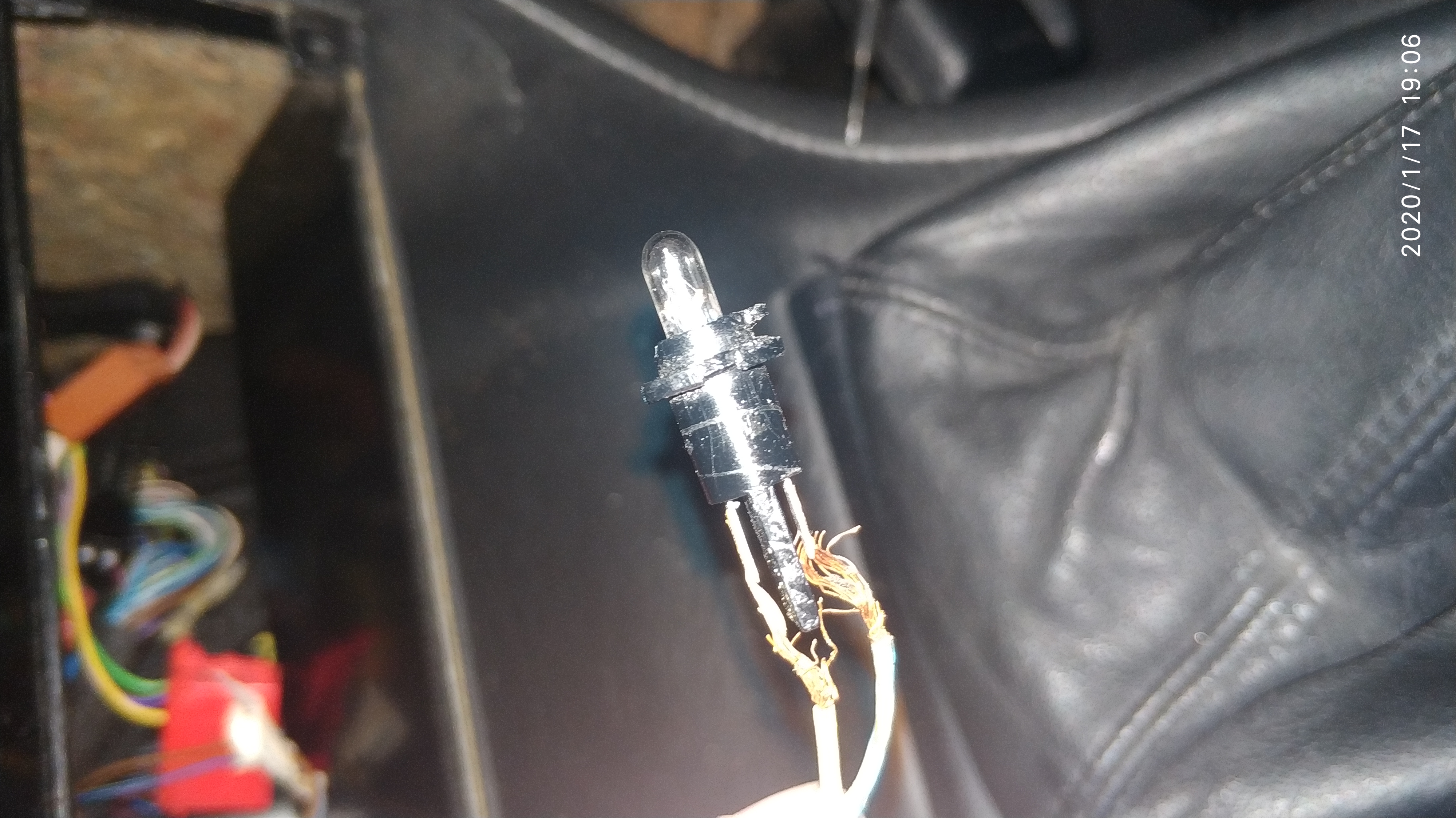

So Leute, Ursache erkannt... Masseschluss.
Das Lämpchen gehört in das KI und muss vom Vorbesitzer nicht ordnungsgemäß verlegt worden sein.
Dadurch, die aufgescheuerte Stelle.
Naja, jetzt erstmal neue Kabel organisieren und alles wieder schick machen.

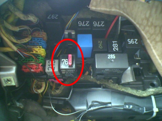

V2Monster hat geschrieben: Mir ist nämlich aufgefallen, dass ABS nicht funktioniert
Wenn ich mir Dein Bild vom Zusatzrelaisträger anschaue, fehlt da das ABS-Relais, bzw. ist durch ein falsches ersetzt.
Es müsste dort ein Relais mit eingesteckter 10A-Sicherung sein, sehe ich nicht :roll:
Ich weiß jetzt aus dem Kopf den Steckplatz nicht, aber 2x Relais 276 kann eigentlich auch nicht so richtig sein.
Was ist mit ABS-Leuchte, ist die verbaut, wenn ja, funktioniert?

Schon mal vielen Dank für den Tipp. Das Relais mit der 10A Sicherung hängt runter.
Werde ich im Hinterkopf behalten. Aber bevor ich wieder alles testen kann darf nichts mehr anbrennen. :wink:

Sollte unten in dem Feld mit Ladekontrollleuchte sein, unter dem Bordcomputer.
Ist in direkt in die Platine gesteckt, nicht wie Deine abgefackelte mit angelöteten Kabeln :wink:
Beiträge: 8503
Re: Kabelbrand 220v
V2Monster hat geschrieben:Wo ist im KI die ABS-Kontrollleuchte?
Im 6er Feld unter BC, über der ATA Anzeige das Symbol rechts obere Reihe. Farbe Orange.
somit fällt die gefundene Fassung weg, diese steckt über den ZI.
Edit: vermutlich wirklich Tür auf Warnung...

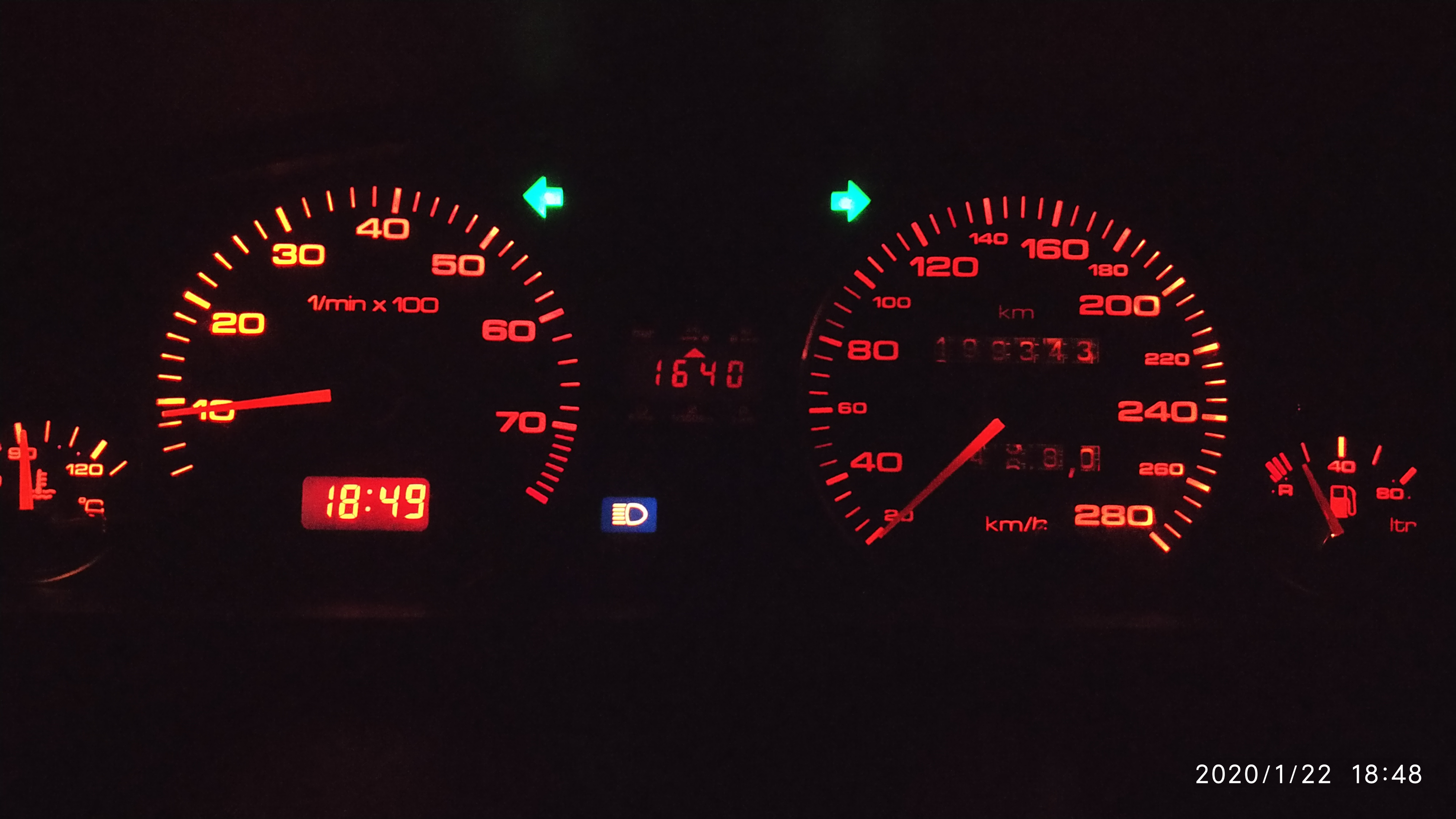

Hallo Leute,
Audi läuft wieder.
Zu der ABS-Leuchte. Diese konnte nicht leuchten, da keine Fassung eingesteckt. Nachdem ich diesen Platz nun mit einem Leuchtmittel versehen habe, leuchtet nichts. ABS funktioniert trotzdem nicht. Kann mir einer sagen, welche Prüfpunkte ich abklappern kann (Steuergerät, Relais, Sensoren, etc...) ?
Habe hinten am Zigarettenanzünder auch keine Spannung anliegen. Vielleicht kommt am SG auch nichts an.
Die Elektrik macht mich an dem Auto fertig. Da hat definitiv einer gefuscht.

Das ABS-Steuergerät ist das große unter der Rücksitzbank, richtig? Welche Adern davon ist die Spannungsversorgung?
Welches ist das Kombi-Relais fürs ABS? Müsste auch auf dem Zusatzrelaisträger sitzen. Da ich der vorhandenen Belegung nicht traue, wäre es gut zu wissen.

Das Kombirelais hat die Kennzahl 76 und ist am Steckplatz oben im Relais gut erkennbar. Relaisplatz ist in der unteren Reihe des Zusatzrelaisträgers, beim 220V die Nr. 12 also ganz rechts verbaut (quasi letzt möglicher Relaisplatz).
Ist dieses Relais nicht gesteckt kann auch nix funktionieren, ebenso keine Funktion wenn in diesem Relais nicht die erforderliche 10A Sicherung (rot) steckt.
Zigarettenanzünder hinten wird über den Kindersicherungsschalter in der Fahretürkonsole gesperrt, funzt also nicht wenn hintere FH abgeschaltet sind... prüfen...
wenn die was weg haben dürfte es schwer werden das System zum funzen zu bringen.

ABS-Leuchte geht wieder. Da holt man sich ne neue und diese ist kaputt. Hab sie untereinander getauscht und siehe da es funktioniert.
Lässt sich auch über den Schalter ein und ausschalten. Das geht also schon mal. Mal schauen, was die Probefahrt sagt.
Edit:
Bei der Fahrt kommt der Fehler. Werde jetzt erstmal die Sensoren unter die Lupe nehmen.
Vielen Dank level44. Du hast mich Meilen vorangebracht.
Edit:
Über den Schalter lässt sich die Leuchte wieder "ausschalten" bevor das Steuergerät es wieder merkt. "Mit" ABS an zieht das Auto bei Vollbremsung nach links (Rad blockiert). Ist der Fehler wieder vorhanden, bremst das Auto ohne zu Verziehen. (Rad blockiert)
Mal schauen, wie die Sensoren aussehen.
