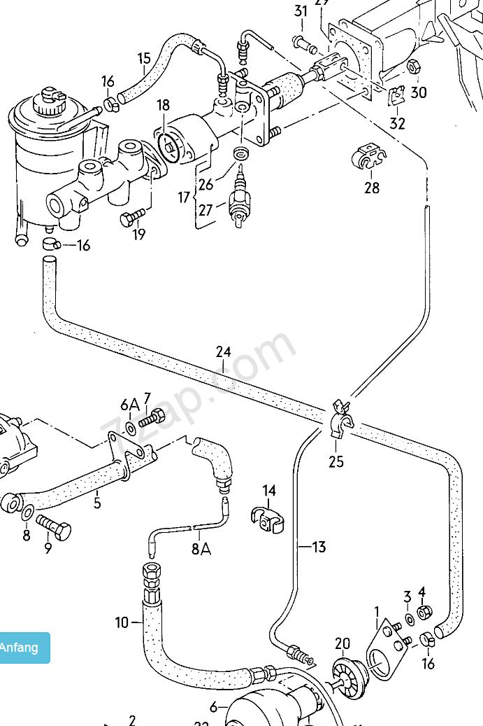

es geht um einen Audi 100 avant 2.3 1987. Seit einiger Zeit leckt es beim Anschluss des Rücklaufschlauches zwischen BKV und Hydraulikölbehälter(nicht unerheblich). Grund scheint mir recht eindeutig der uralte Schlauch/Anschluss zu sein. War schon beim Audi-Orginalteilehändler und auf Auditradition unterwegs, das Teil gibt es nicht mehr (laut denen). Deswegen hier die Frage, hat schon mal jemand diesen Schlauch ausgetauscht, weiß vllt zufällig wo man das Teil doch noch herkriegt oder wie man mit irgend einem normalen Hdydraulikschlauch oder was in der Richtung, etwas zusammenbosselt. Hier noch ein Foto vom Schlauch und dem Anschluss in den ein neuer Schlauch passen müsste.
Hofffe es kann jemand helfen! :)
Nr 15 ist es
Nr 15 ist es
Gruß Tristan

https://www.ebay.de/itm/Rucklaufleitung ... SwLDBd-veG
vielleicht von so einem das unpassende ende abschneiden und direkt anschließen?

Danke für den Link. Das sieht aufjedenfall schon mal so aus, als könne man es ausprobieren.

Da es ja eh ein druckloser schlauch ist würde ich folgendes machen: Verpressung vorsichtig aufsägen, alten Schlauch entfernen, passenden neuen Hydraulikschlauch aufstecken und mit ner normalen Schelle befestigen...
Alternativ kann Dir das auch jeder Hydraulikdienst neu verpressen, falls du das schöner haben möchtest... :wink:

habe ein bild von einem nachgefertigten teil und da sehe ich folgende nummer auf dem schlauch:
EPDM/EPDM 26/19/31
vielleicht hilft das beim suchen eines schlauches, den du nauf die metallleitungbdraufschiebst..

andererseits hab ich gesehen, dass der schlauch in eine pressung reingeht, von daher dürfte es etwas schwer werden. trotzdem, man weiß mehr..

jede weiter Info ist ne gute Info. Wie du sagt, das ist wahrscheinlich nur die Schlauchnr., die Pressung hat sich da wahrscheinlich jemand selbst vorgenommen.:)
