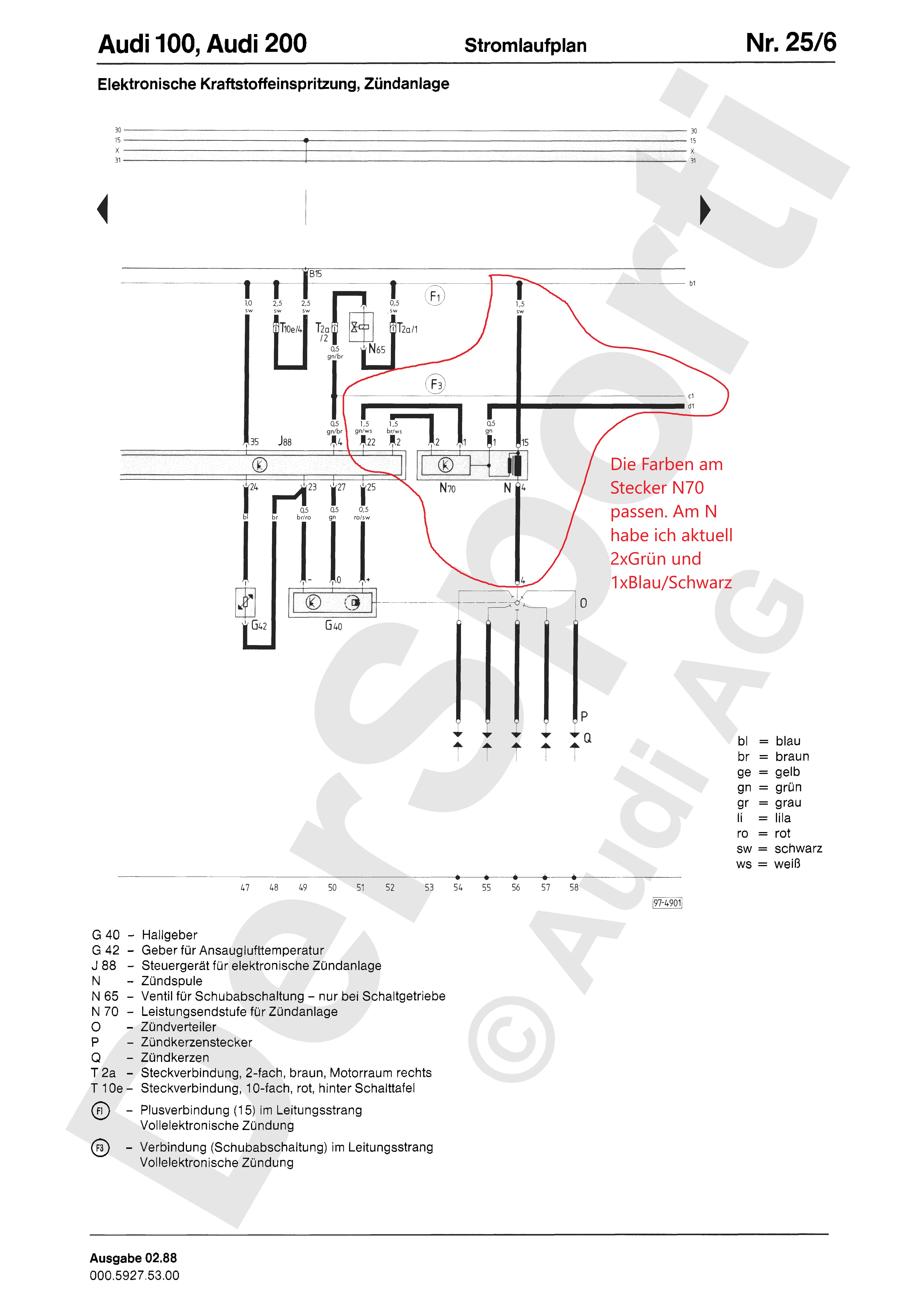

  • 1. Verkabelung der Zündspule und fehlender Zündfunke: War alles zu zusammengebastelt und hing lose oder lag zum Teil im Auto. Es waren auch zwei Zündspulen dabei, die sind wohl davon ausgegangen dass die vielleicht defekt ist. Ich habe 2 Stromlaufpläne hier, mit denen ich versuche das wieder hinzubekommen. Einer von 1990 MC2 und einmal 1988 als (hoffentlich) Vorfacelift MC1. Ich packe die Seite in den Anhang. Die Kabelfarben passen im wesentliche nicht ganz. Es waren bei Kauf 3 Kabel an die Spule angesteckt. 2 Grüne auf Stecker 1 und ein blau/schwarzes auf Stecker 15. Das finde ich so in beiden Plänen nicht. Die Punkte würde ich gerne erstmal vor weiteren Startversuchen klären. Dass beim MC1 für die Freigabe vom Zündfunke drei Signale gebraucht werden weiß ich. Nach dem Leitfaden habe ich den Widerstand an dem Geber für Motordrehzahl und Geber für Bezugsmarke getestet. Bei haben auf Pin 1 zu 2 jeweils den passenden Widerstand. Ob der Bezugspin noch an seiner Stelle sitzt habe ich noch nicht prüfen können. Den Hallgeber als dritte Instanz auch nicht. Was meinst ihr wie ich hier vorgehen soll?

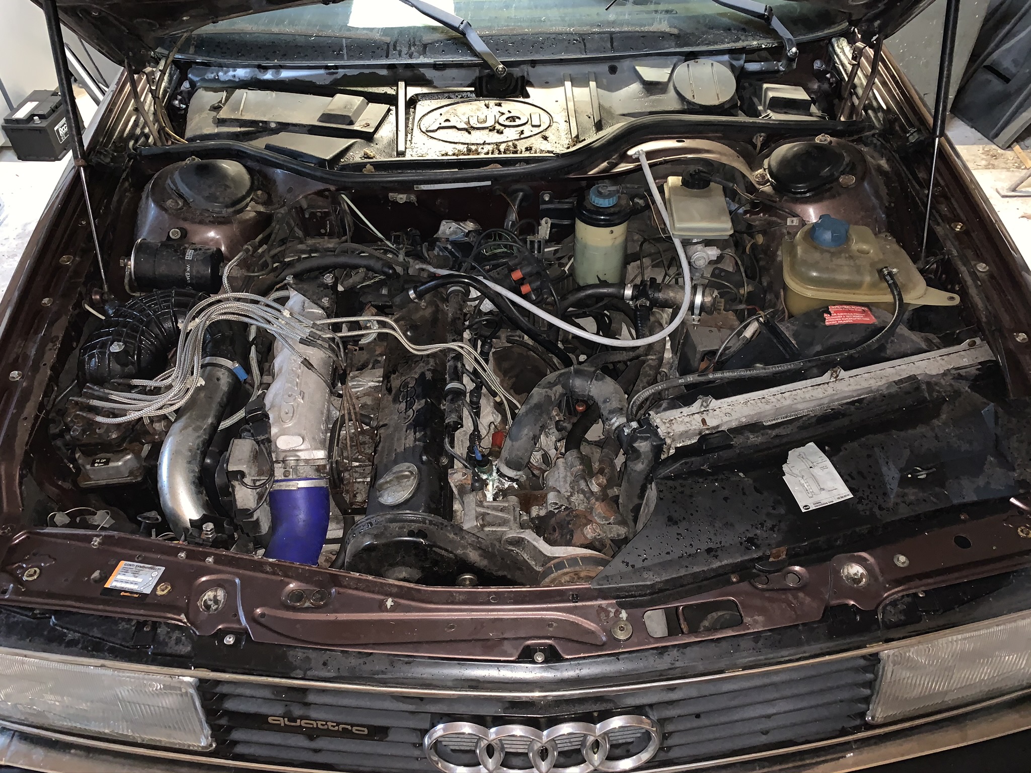

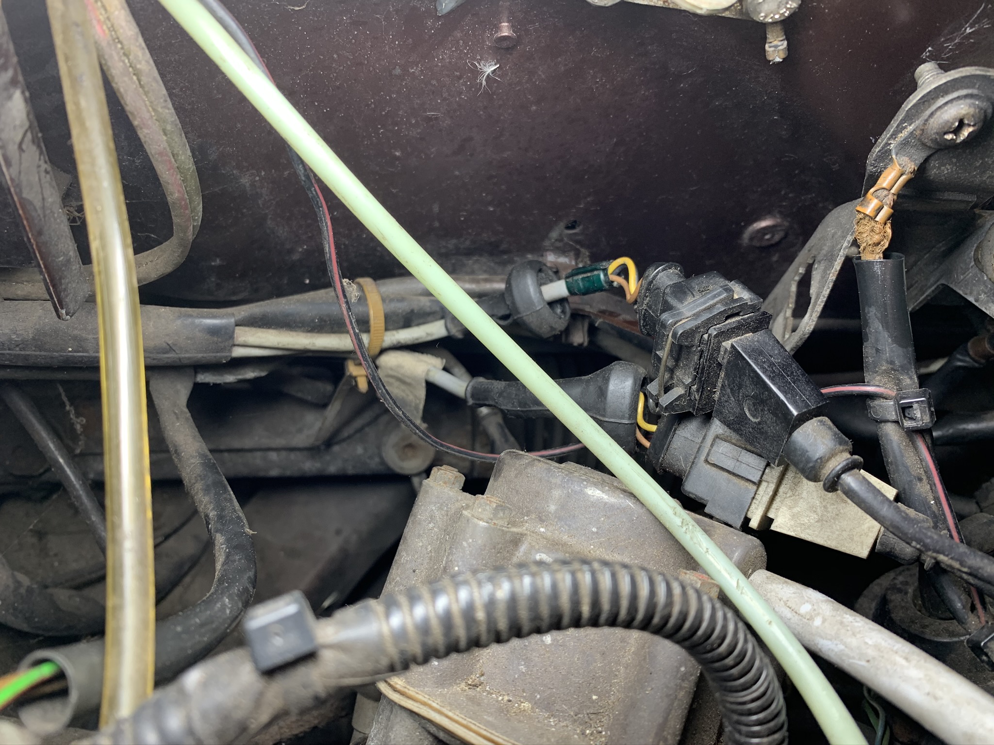

    3. Diverse lose Kabel und Basteleien: Überall im Motorraum liegen lost Kabel, der ganze Wischwasserbehälter fehlt genau wie die gesamte Kühleinheit der Einspritzdüsen. Das Ventil N75 Lag lose bei und ich finde nichtmal den Stecker auf den er gehört, von den Leitungen mal ganz zu schweigen. Das Ladedrucksystem ist eine Katastrophe. Die Holländer haben sogar versehentlich die Leitung vom Wischwasserbehälter zu den Düsen auf der Motorhaube ans Drucksystem angeschlossen... :evil:

Zündspule Stromplan 1988
Zündspule Stromplan 1990

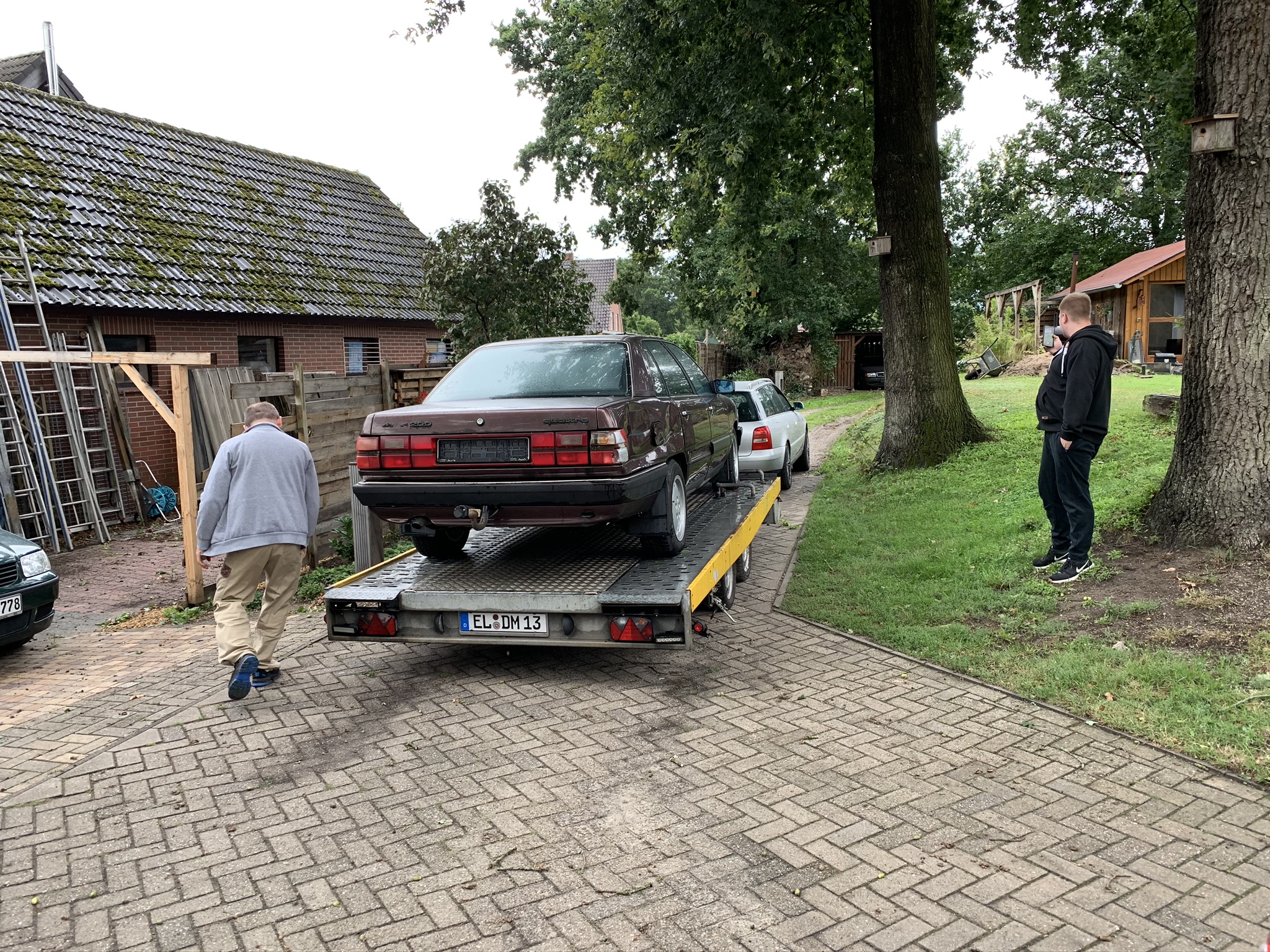

Auf Hänger
Auf Hänger

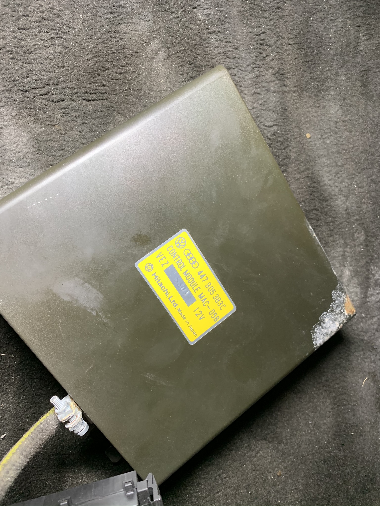

Steuergerät
Steuergerät

Lose Kabel 3
Lose Kabel 3
Lose Kabel 2
Lose Kabel 2
Lose Kabel 1
Lose Kabel 1

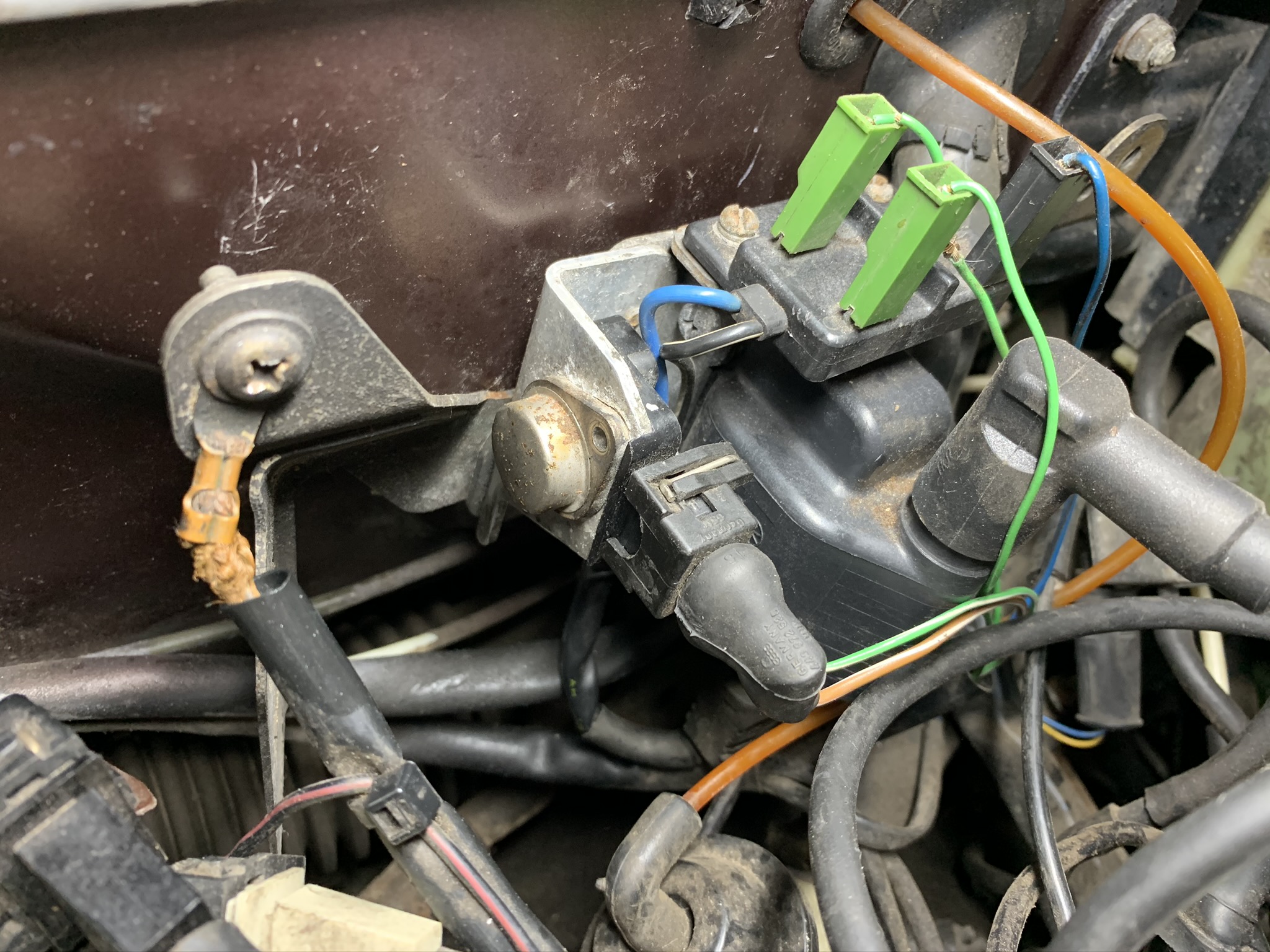

Zündspule Bild 2
Zündspule Bild 2
Zündspule Bild 1
Zündspule Bild 1
Motorraum beim Abholen

Danke erstmal für die Antwort. Ich glaube allerdings nicht dass der Plan von 88 der MC2 ist. Im Plan sind nämlich zum Beispiel nicht zwei sondern ein ein Klopfsensor zu finden, sprich also MC1. Im anderen Plan von 1990 dagegen sind dann zwei Sensoren wie es für den MC2 vorgesehen ist

Ist der Motorraum denn noch so ansehnlich, dass man vielleicht von Bildern was absehen könnte? Ich hab schon einige Bilder gefunden, aber irgendwie ist da immer noch was anders im Vergleich.

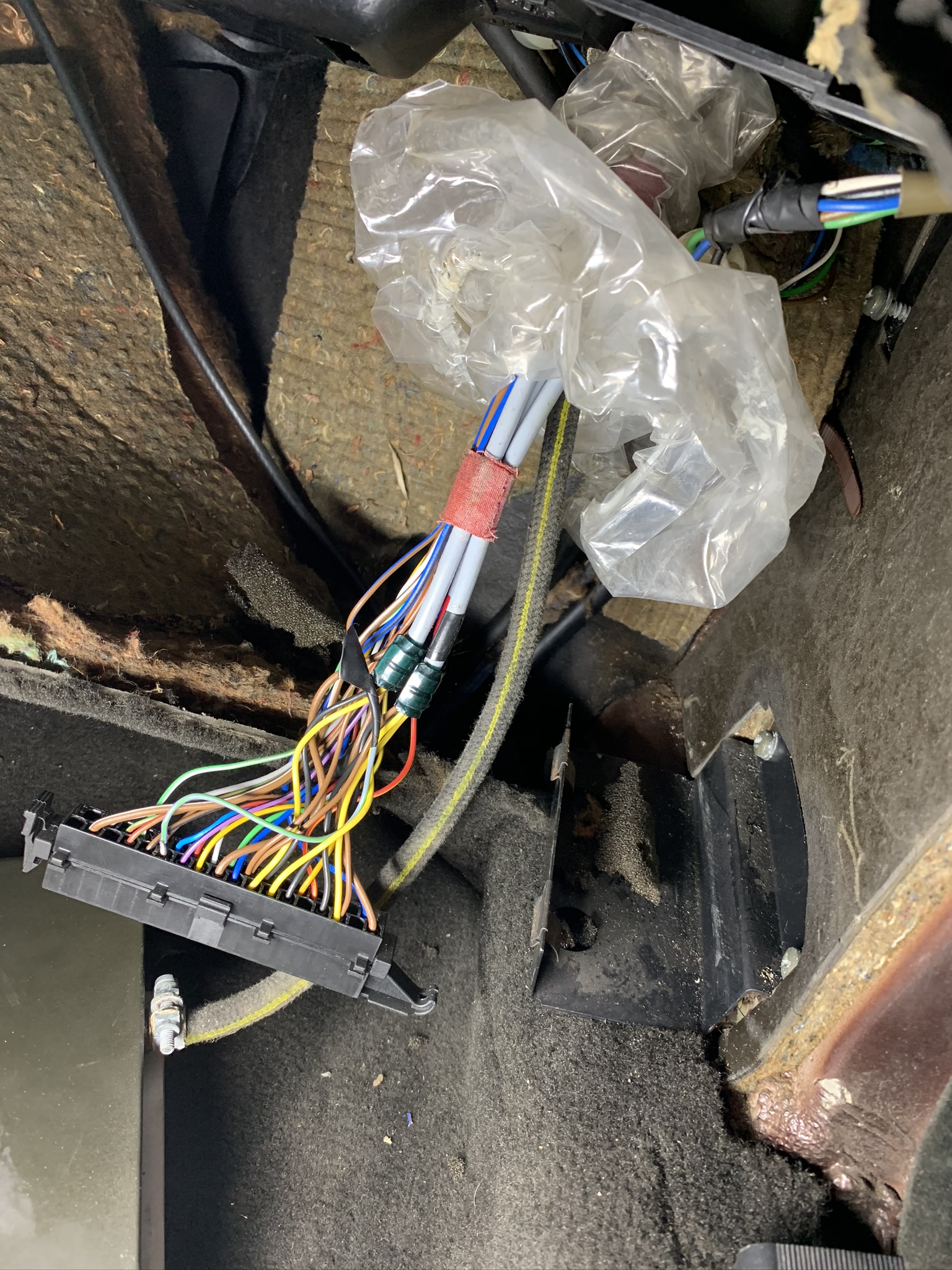

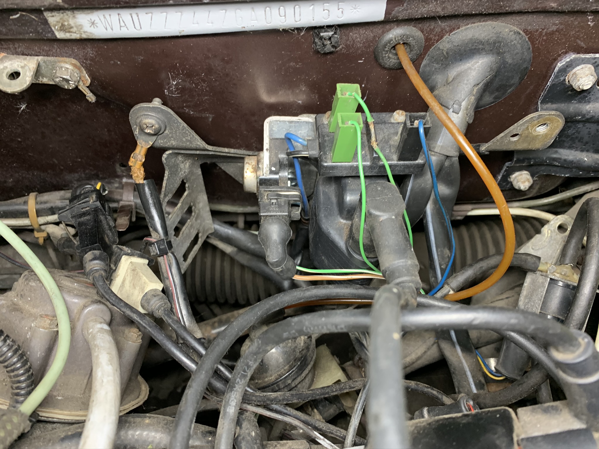

Das Bild "Lose Kabel 3" zeigt die Anschlüsse für die Scheibenwaschpumpe und den Füllstandsensor (runder, brauner Stecker).
"Lose Kabel 2" könnten die Anschlüsse für Intensivreinigung sein. Sind beim VFL teilweise vorhanden, auch wenn die Anlage selbst nicht eingebaut ist.
"Lose Kabel 1": Geber für Drehzahl und Zündzeitpunkt. Sitzen eigentlich in dem Metallhalter an der Spritzwand. In die dritte Halterung kommt der Stecker des Kopfsensors.
MAC-05B ist KG-Steuergerät. Beim KG wird das Steuergerät über die Motorkontrollleuchte und den Drehzahlmesser "ausgelesen".

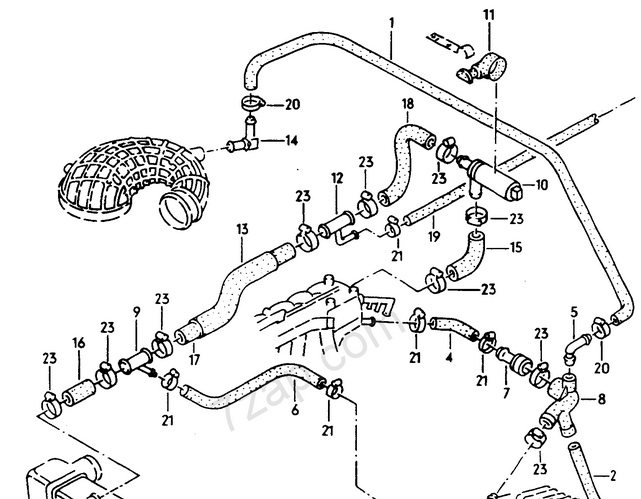

"Zigarre" = Leerlaufregelventil
Ist die Nr.10 in der Zeichnung.

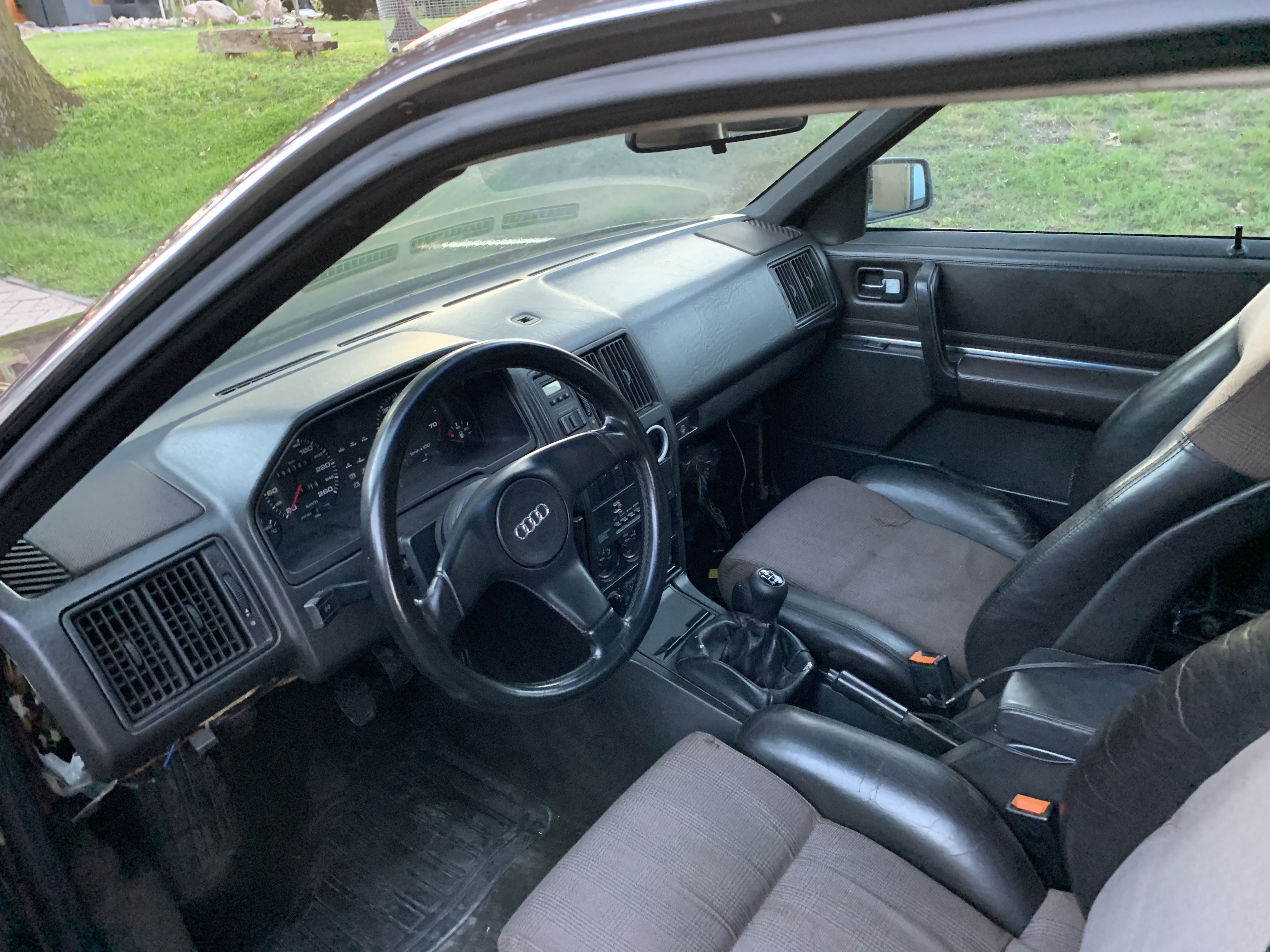

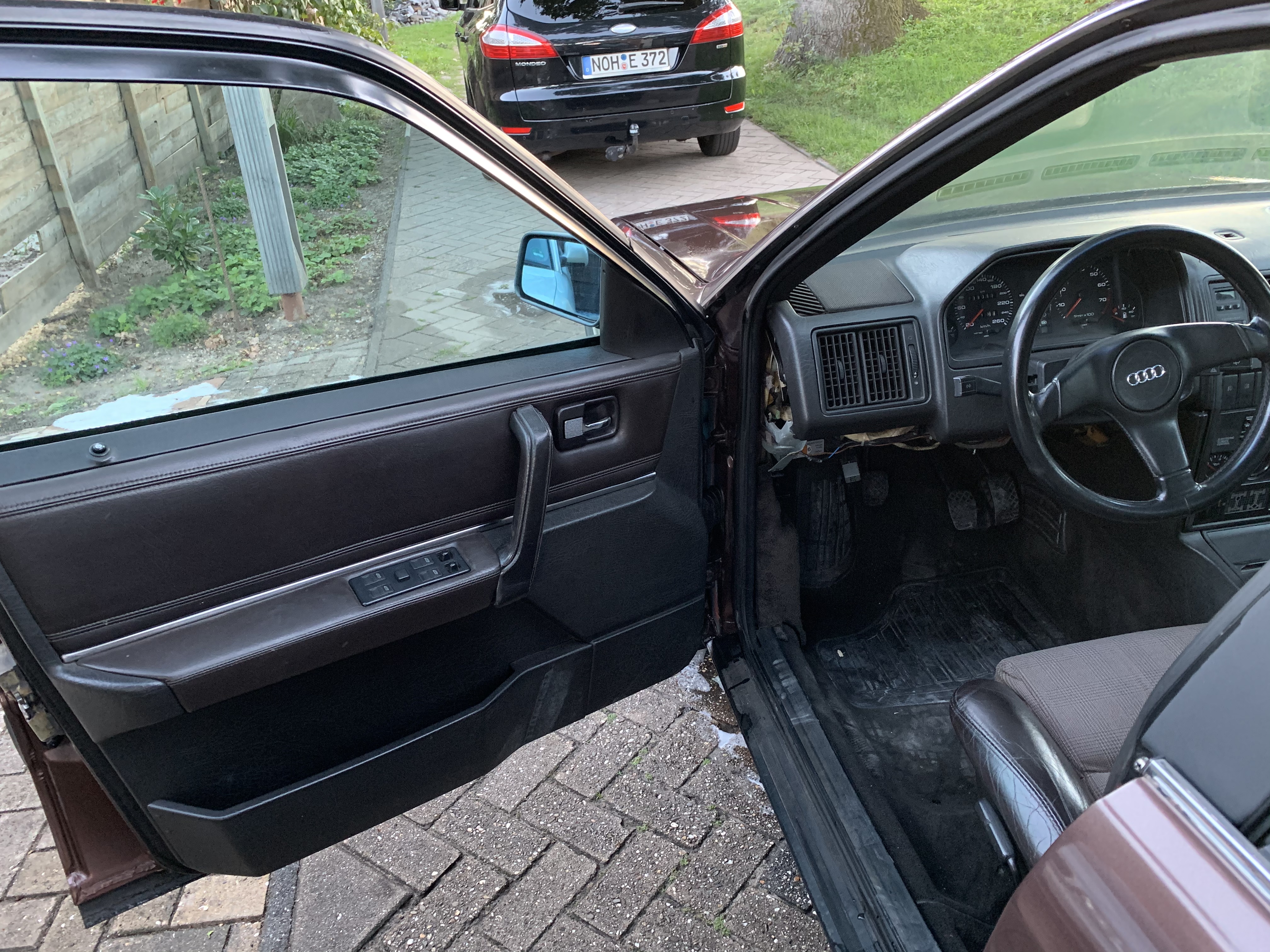

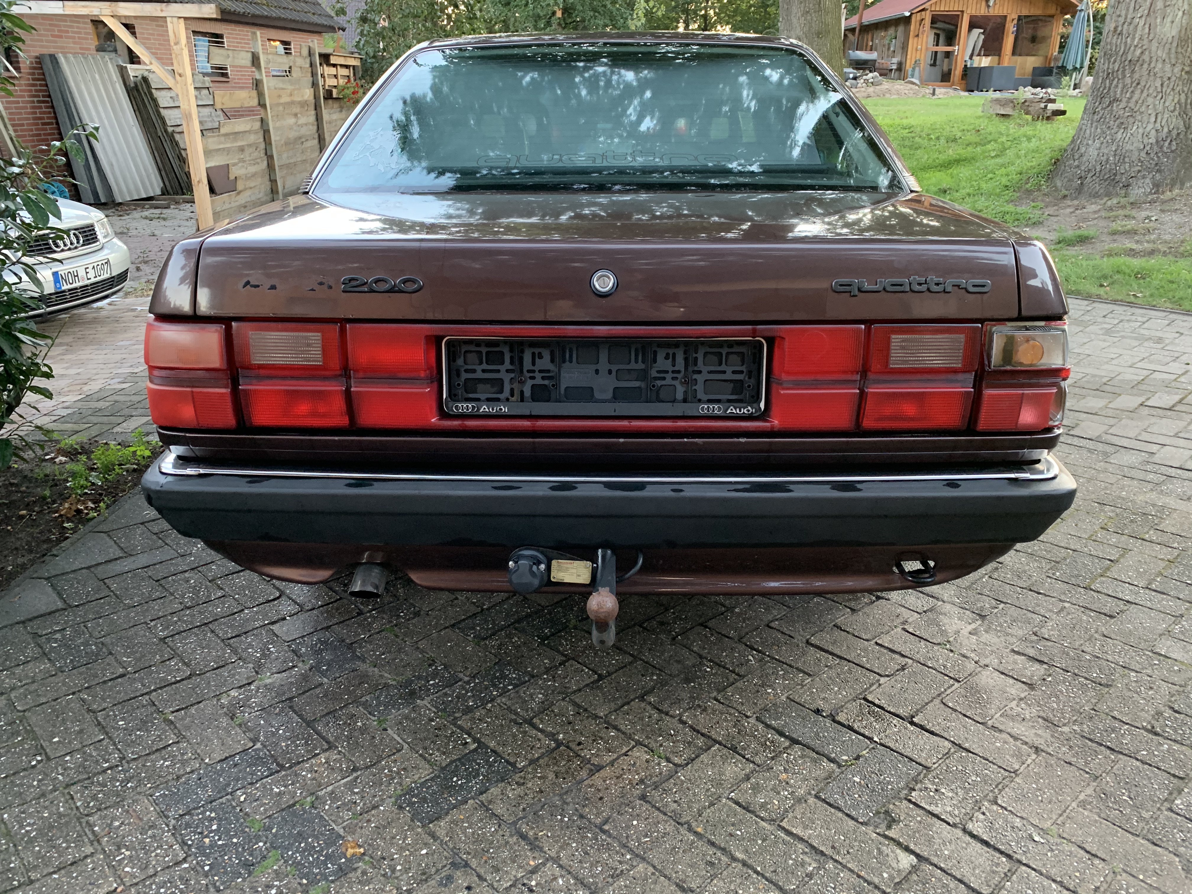

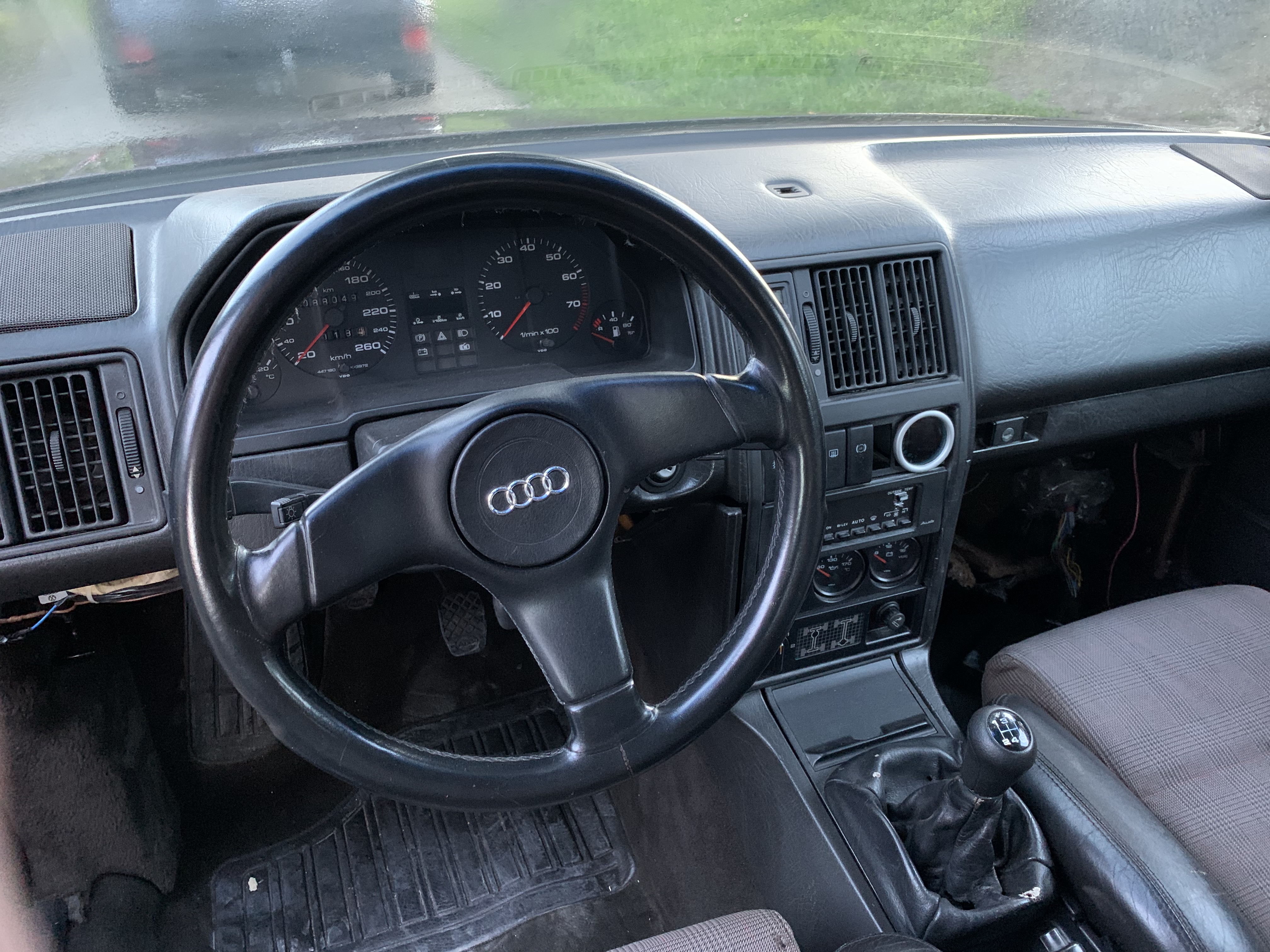

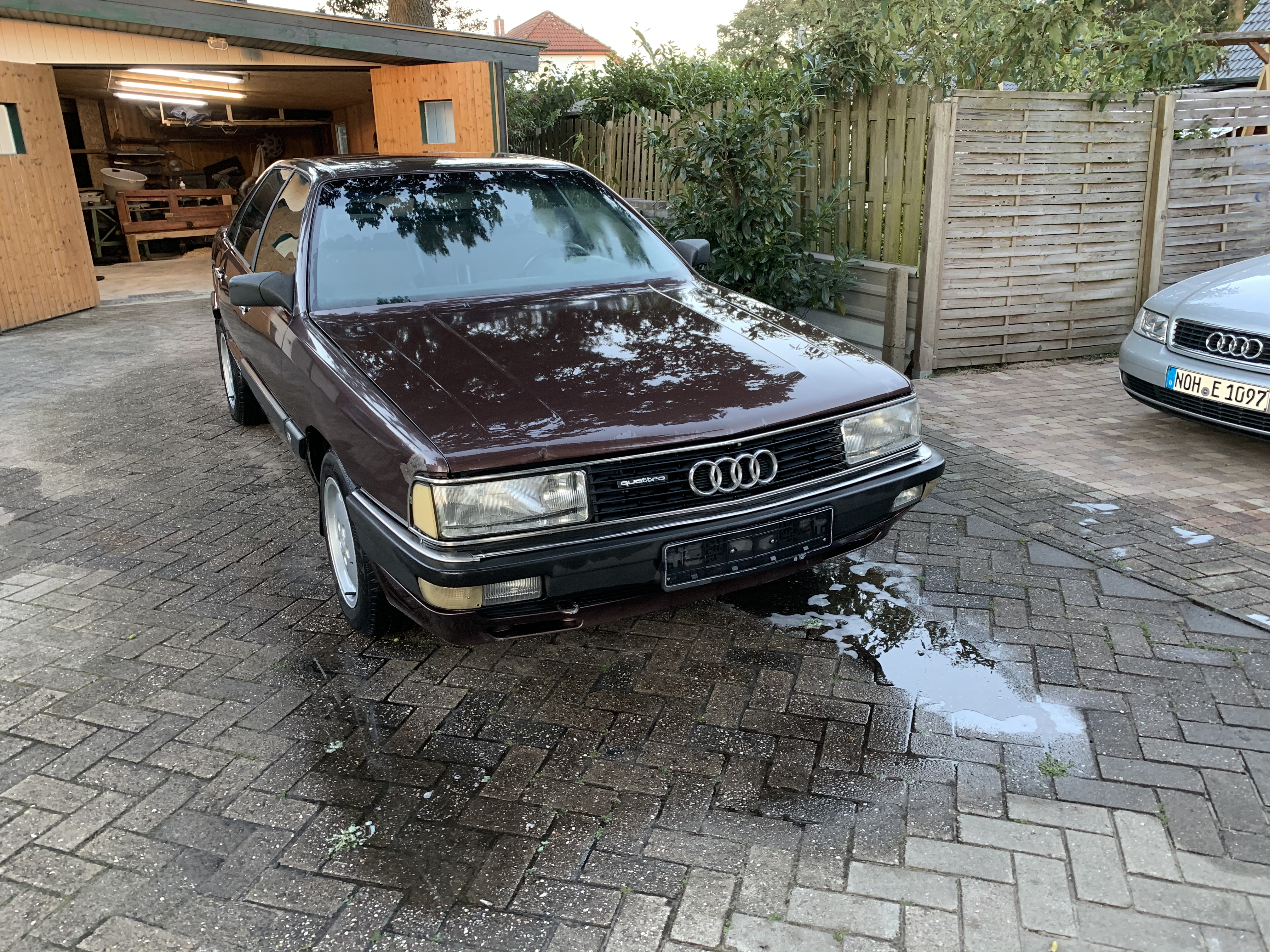

Hier mal ein paar Bilder nach dem ersten Waschen
Avantandi
Beiträge: 140
Registriert: 27.02.2020, 20:30
Fuhrpark: Audi 200 Turbo Quattro Avant 1986 zermattsilber
Wohnort: 67596
Re: Wiederbelebung 200 Turbo Quattro VFL
Beitrag von Avantandi »
Sieht doch ganz gut aus , nur das Lenkrad passt nicht finde ich. Aber die Farbe ist schön.

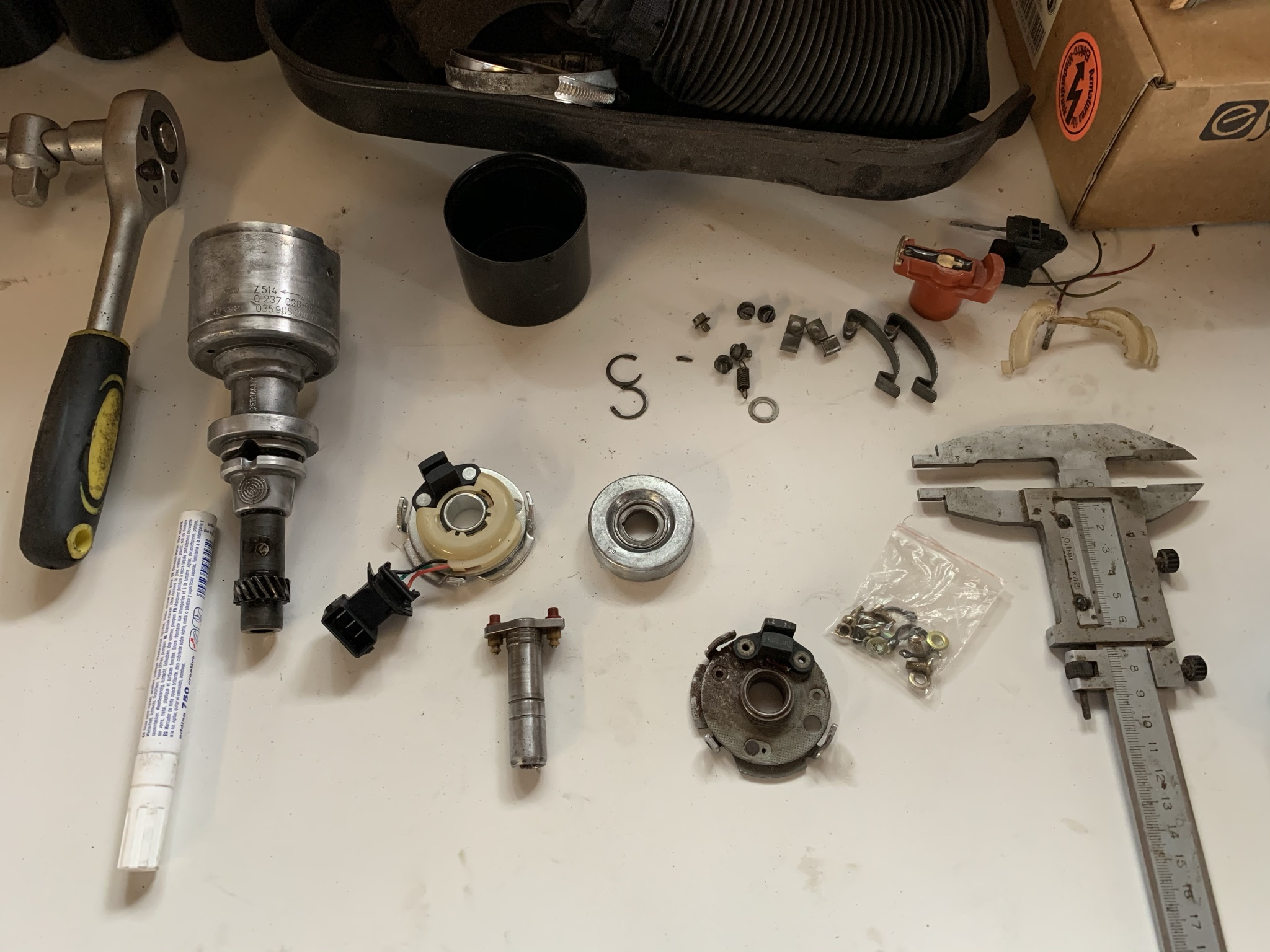

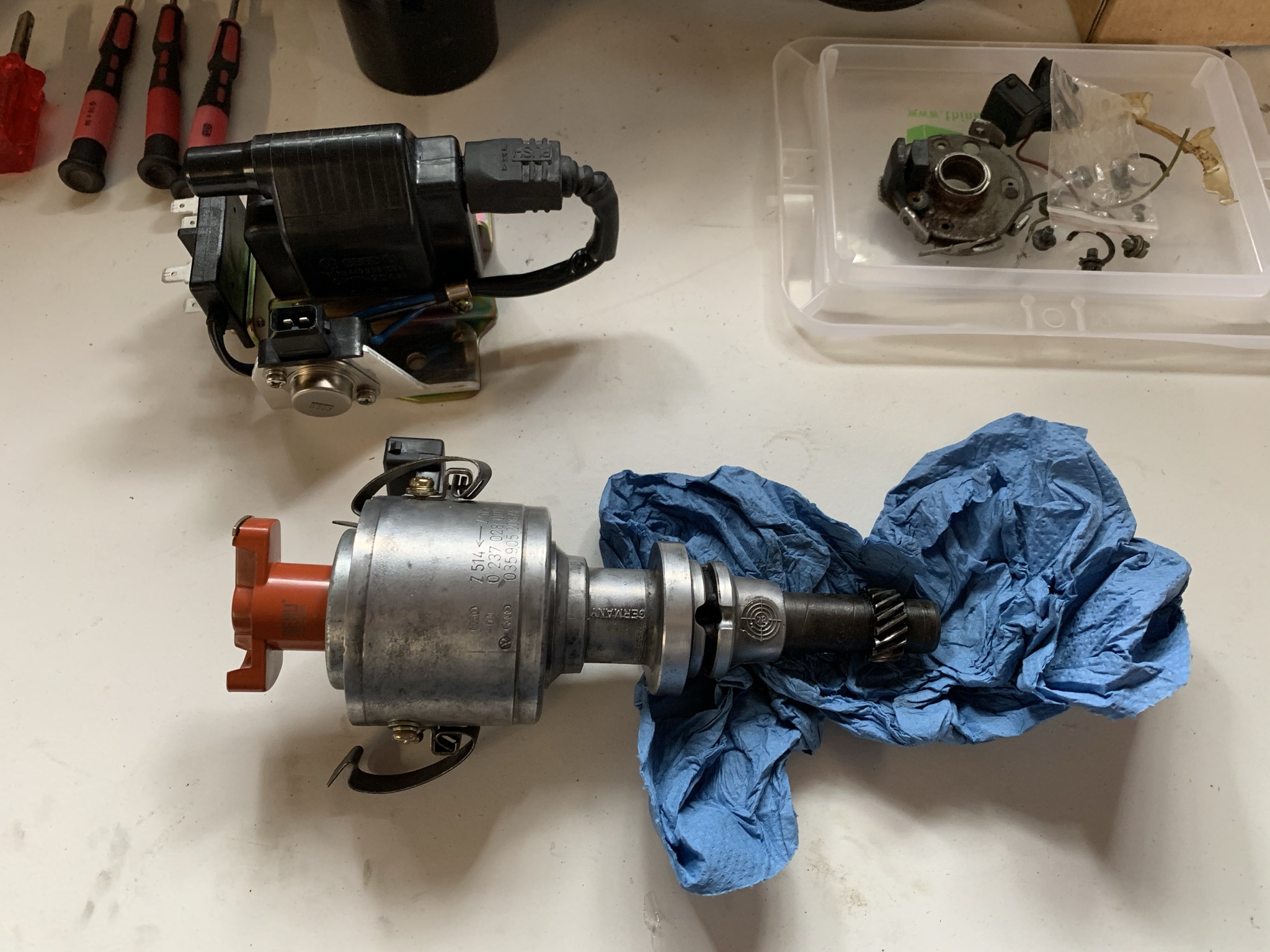

So kleines Update. Ich habe den gesamten Zündverteiler mit neuer Kappe und neuem Finger aus einem laufenden Audi 100 gegengetauscht. Es ging mir da um den Hallgeber. Dann habe ich ebenfalls die beiden Geber Zündzeitpunkt und Motordrehzahl erneuert. Damit wollte ich die drei Starkriterien sicher stellen. Die Kabel zum Steuergerät habe ich sicherheitshalber auch mit Erfolg durchgemessen. Immer noch kein Zündfunke...
Langsam weiß ich nicht mehr weiter. Zwei Zündspulen hab ich auch getestet. Was mich stutzig macht ist dass ich einfach die Fehlerausgabe übers Tacho nicht gestartet bekomme. Habe es nach den Vorgaben für den KG Motor gemacht aber es passiert einfach nichts. Einzig Möglichkeit sehe ich in der Öldruckwarnung die im Check Control bei der Zündung aktiv ist. Kann das den einfachen "Diagnosemodus" blockieren? Hat sonst noch jemand Ideen?

Gestern hat mich ein nettes Forenmitglied angeschrieben und vielleicht den entscheidenden Hinweis gegeben. Ich habe ja berichtet dass ich den Zündverteiler aus meinem Audi 100 gegengetauscht habe, weil die Teilenummer identisch war. Der Verteiler der beim Kauf im Auto verbaut war, ist aber prinzipiell der falsche wie es scheint. Haben sollte er 035905206AH oder 035905206AF mit EINEM Ausschnitt aus dem Blech für den Hallgeber.
Der vom Audi 100 hat mehrere Ausschnitte und die Vorbesitzer scheinen den einfach vertauscht zu haben und ich im Ergebnis dann auch. Kann mir eine KG, MC oder JY Fahrer das vielleicht bestätigen? So ein Teil überhaupt zu finden wird schwer. Nach EAN und Boschnummer ist es entfallen, sagt auch mein Teilehändler.

Ja, die Turbos haben nur ein Fenster.

Danke für die Bestätigung. Dann habe ich ja endlich einen Anhaltspunkt nach Wochen. Hat vielleicht jemand eine Idee wo ich das Teil bekommen könnte? Das Impulsgeberrad gibt es zwar einzeln bei Audi Tradition, aber immer nur mit mehreren Fenstern.

Zunächst einmal vielen Dank für die bisherige Unterstützung an alle. Es kamen noch ein paar hilfreiche Infos per Privatnachricht. Ich habe den passenden Zündverteiler besorgt und getestet. Leider kein Erfolg. Dann habe ich mich dazu entschlossen nicht tagelang weiter alles einzeln zu testen, sondern habe mir gleich einen neuen Hallgeber (billig von JP-Group) und eine neue Zündspule (Originalteil) zu holen.
Den Zündverteiler zu demontieren war recht einfach, außer bei dem Blech mit dem Fenster. Das saß unfassbar fest. Ich habe es eine Stunde von dem Zapfen runtergearbeitet. Ich habe mich dann im Nachhinein gewundert, warum das so schwer ging und alles nachgemessen. Es waren klare Verkrustungen zu sehen, die sich in einer langen Lagerzeit vom Zündverteiler gebildet haben. Mit eine Rotationswerkzeug (Proxxon Micromot) und dem Aufsatz 28 282 habe ich dann 15 Minuten den Schaft gereinigt und zu meinem Erstaunen rutschte das Blechstück dann ohne Probleme drüber.
Erste Lektion für die Suchmaschine: Wird der Zündverteiler 5 905 206 AH demontiert, erst den Zapfen an der Auflagefläche für den Verteilerkopf gründlichst reinigen. Das spart viel Zeit und der Hallgeberwechsel wird ein Klacks.
Den restlichen Verteiler habe ich ebenfalls gereinigt, entrostet usw. Der Micromot mit verschiedenen Aufsätzen war da Gold wert. Dann ging es an den billigen Hallgeber vom JP Group (1191400200), auf eBay für 17€ erworben. Dank eines Kommentars wusste ich schon dass dieser nicht 100% Plug and Play ist. Der billige von JP musste mittels Vorlage des alten Gebers erstmal an seine Trägerplatte fixiert werden. Das heißt mit dem Messschieber einen Anhaltpunkt suchen, genau ausrichten und dann mit Heißkleber an drei Stellen gut befestigen. Manche würden es Fusch nennen, ich sage 60€ gespart gegenüber Markenprodukten. Der Versuch war es mir ausnahmsweise Wert. Im Endeffekt war er perfekt und ich habe ihn wieder zusammengesetzt.
Zweite Lektion für die Suchmaschine: Im Allgemeinen ist der Hallgeber für andere Motoren im VW Bereich gedacht. Wer für einen MC, KG oder JY also einen Hallgeber sucht, nutzt die Teilenummer 034998065 von VW.
Nach der Reinigung des Trägers an der neuen Zündspule habe ich alles zusammengesetzt, die Zündung für VEZ am Verteiler fertig gemacht und dreimal geprüft. Jetzt musste endlich was passieren, denn ich habe immerhin sämtliche Komponenten des Zündsystems ausgetauscht. Nervös ins Auto, den Schlüssel gedreht und gestrahlt. Er ist endlich angesprungen :} Ich kann jetzt nicht genau sagen ob es der alte mitgenommene Hallgeber des Verteilers oder die Zündspule war.
Als nächstes geht es weiter mit der Lichtmaschine, die aktuelle keinen Strom liefert und dann mit der Reparatur des Nehmerzylinders. So bin ich zumindest im Stande das Auto auf dem Hof zu bewegen.
Was ich gewechselt habe:
  • Zündverteiler (5 905 206 AH von Bosch/Audi)
  • Zündzeitpunktgeber (034905381 von Vemo)
  • Motordrehzahlgeber (034905381A von Vemo)
  • Steuergerät VEZ (447905383C von Audi Tradition)
  • Zündverteilerläufer (035 905 225 B von Beru)
  • Zündverteilerkappe (034 905 207 B von Beru)
  • Hallgeber (034998065 von JP-Group)
Was das Starten des Audi definitiv verhindert hat:
  • Zahnriemen um 3 Zähne versetzt
  • Zündverteiler inkl. Kappe und Läufer aus einem Audi 100 C4 (würde im Leben nicht klappen, da nicht für die VEZ gebaut)
Ich weiß nicht ob meine Berichte überhaupt jemanden interessieren, oder ob alle Profis nur mit dem Kopf schütteln. Ich mache das hier, damit auch in weiteren 10 Jahren vielleicht ein anderer 22 jähriger die Chance hat, noch Infos über solche Autos zu bekommen. Mir haben 10 Jahre alte Threads hier auch enorm geholfen und ich bin froh dass viele hier schon alles mögliche gefragt haben. Wissen ist Macht :-D
