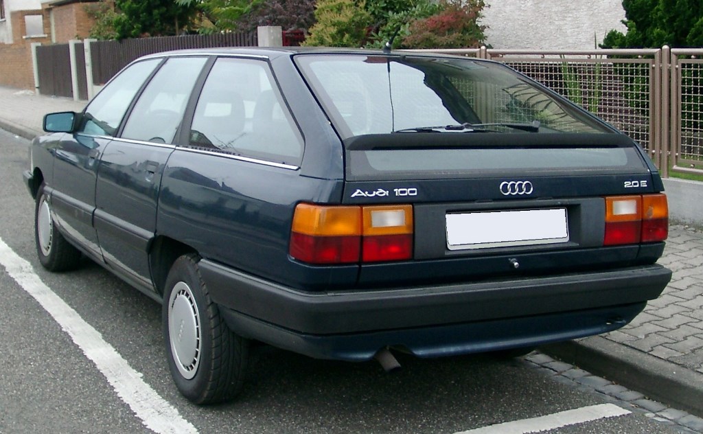

Was mich nur irritiert, dass Du im Betreff orange schreibst: sind die hinteren nicht rot? Es werden immer mal wieder welche ohne Zulassung angeboten. Wenn ich mich richtig erinnere sind die von CAC. Leider gibt es aber keine Neuanfertigungen mehr. Teile aus China für den Audi 100 Nachbau gibt es wol auch keine mehr.
Für die Limousine gibt es noch mehr auf dem Markt, beim Avant wird es dünn - sehr dünn...

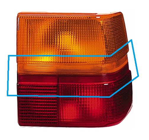

Die Blinkerecken sind oben orange und unten rot. Wenn ich wüsste, dass ich nach dem Tausch die nächsten 20 Jahre nicht mehr ran muss, würde ich das Butylband ja auch ohne Zögern wieder verwenden aber wehe man muss die Dinger irgendwann noch mal abmontieren........
Deshalb bin ich bei gebrauchten auch eher vorsichtig. Die Heckleuchten vom C3 haben mMn. die gleichen Probleme wie die beim B3, die Undichtigkeiten kommen nicht von der Dichtung, sondern davon dass sich Ober- und Unterschale voneinander lösen und da kommt dann das Wasser rein.

ja, da hast Du recht. Die Undichtigkeiten treten auch beim Übergang des oberen und unteren Blinkers auf. Die Butylschnur ist allerdings - zumindest bei der Avant-Heckklappe - auch als Dichtung beim Mittelteil auf der Heckklappe. Als ich bei mir das originale Heckleuchtenband demontiert habe, war es zwar etwas Aufwand, die alten Dichtungsreste abzubekommen - jedoch habe ich hier schon weitaus schlimmere Tätigkeiten hinter mich gebracht. Falls noch Reste auf der Heckklappe verbleiben, stören die bei der Montage einer neuen Dichtung nicht - sofern diese nicht allzu viel sind. Das Zeug gibt ja nach und geht wieder eine Verbindung ein, weil es nicht aushärtet.
Wenn Du aber die zweifarbigen suchst: oben orange und unten rot, dann sind das doch die originale Wald- und Wiesenheckleuchten, die an fast jedem C3 montiert sind. Da sollte es doch noch etliche im guten Zustand zu finden geben...? Im Nachbau werden die noch von Abakus angeboten - zumindest in den einschlägigen Teileshops. Wenn es sonst nichts mehr gibt, ist mit 15 Eur nicht viel kaputt gemacht. Allerdings sind das scheinbar die mit Sicke, bei den ohne wird es schon schwieriger...

Deshalb ja im Ausgangspost die Frage nach Abakus und co. Mir sagen diese Hersteller irgendwie alle nichts.
Beim B3 hatte ich aber schon schlechte Erfahrungen mit Nachbaublinkerecken. Da hat der Lampenträger nicht ordentlich in die Leuchte gepasst, was ich leder erst gemerkt hatte als die Dinger schon eingebaut waren.
P.S.
Welche Sicke meinst du?
P.S.

@Fussel
Danke dir, das war mir gar nicht bewusst das es auch welche ohne diese Sicke gibt.

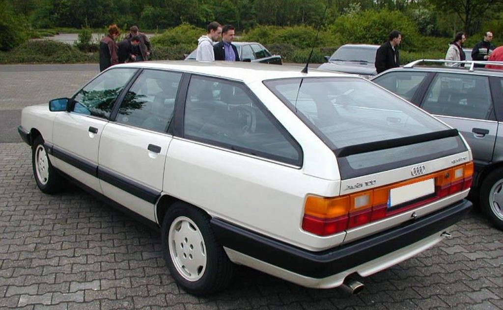

Re: Orange Blinkerecken aus dem Zubehör?
Die mit Sicke gehören zur Limo, die ohne Sicke kommen in den Typ 44 Avant oder aber auch in den Typ 81 nach Facelift.
Unter der Bezeichnung zum Teik noch besser zu finden.
