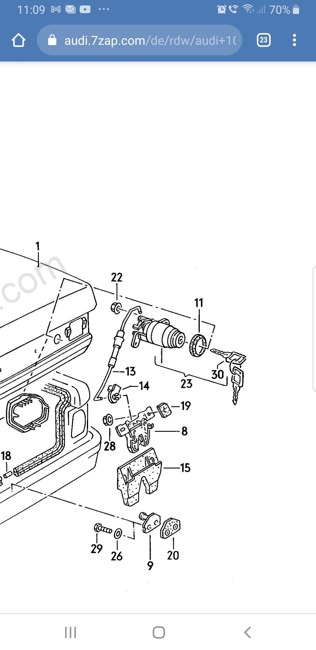

Mir geht es um die Frage der Mittelblende
Bei der Limo ist ja das Kofferraumschloss in der Blende untergebracht
Meine Frage ist nun gibt es das Innenleben für das Schloss auch einzeln
Hab hier eine Blende liegen mit einem Loch
Aber keine Möglichkeit das Schloss zu befestigen
Weiss jemand mehr :?: :?: :?: :?: :?:
