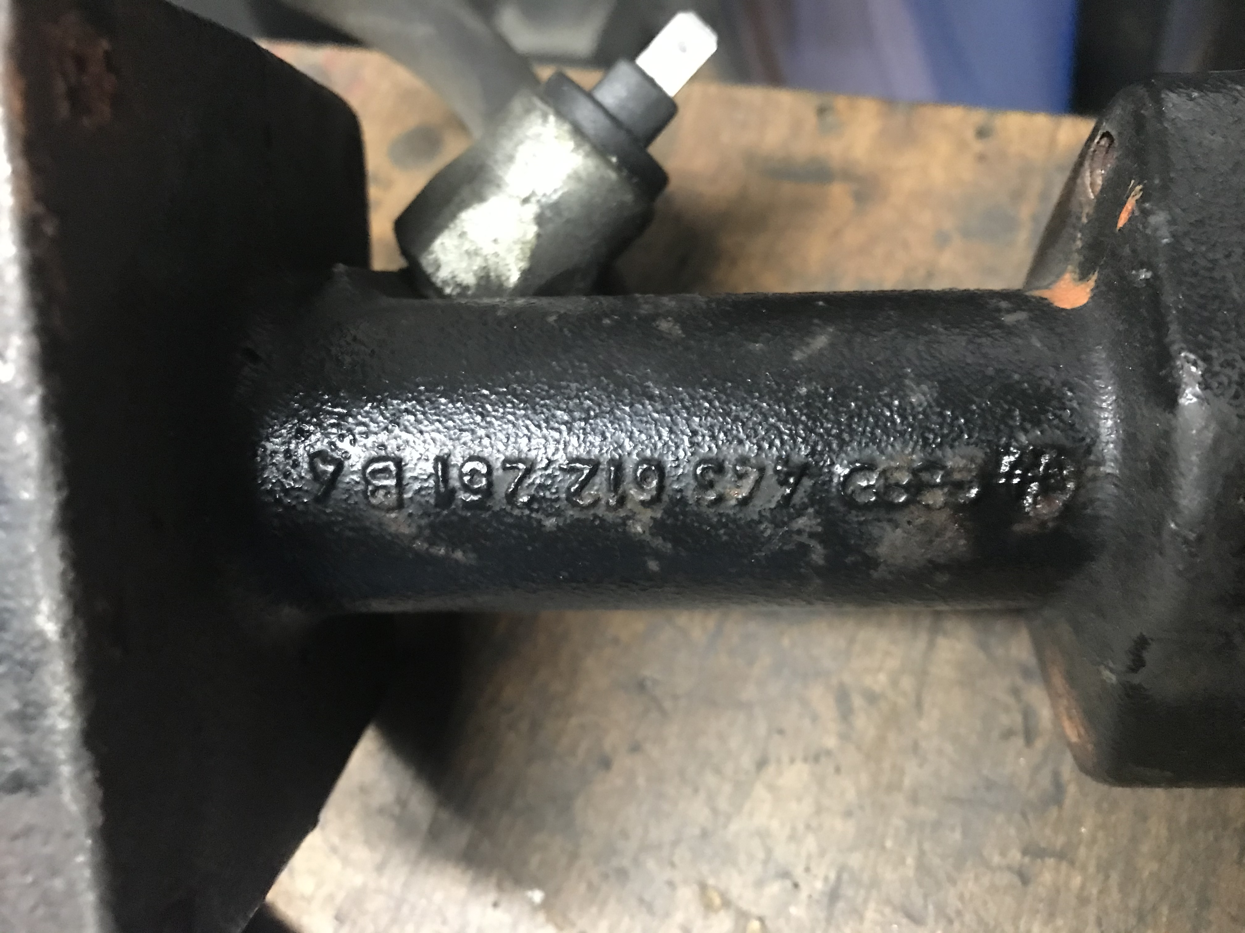

Bei meinem Auto ist der Bremskraftverstärker nach vorne undicht. Nun ist er zerlegt und ich suche Ersatzteile, sprich die Dichtungen. Weiß jemand wo man diese bekommen kann?

eventuell von dem Typen der die Bomben repariert(https://www.texerv.com/bremsdruckspeicher.html). Ansonsten mit der Größe mal im Hydraulikfachhandel fragen/suchen.
Würde an deiner Stelle aber auf die Alu-Version vom C4 Umbauen. Ist einfach besser und das rostigie Ding ist aus dem Motorraum weg.

Hallo Poldy,
wo würde es den denn geben?!
Hast Du da ne Bezugsquelle?!

Den gibt es meine ich noch neu von ATE. Musst mal die Forum Suche verwenden. Ich und Kai aus dem Keller haben da mal was zu geschrieben. Mit Teilenummer etc.
Mann muss nur aufpassen mit Vor und Rücklauf der ist bei dem neuen vertauscht, sonst passt der p&P mit dem HBZ vom 20v.
Die Alu-Version ist auch das offizielle Ersatzteil und von Audi und ATE freigegben. Hatte da meine ich auch mal ein Dokument zu auf dem Bildschrim.
Das mein Teilehändler des Vertrauenshttps://www.ebay-kleinanzeigen.de/s-bes ... d=13868201
Daoviewtopic.php?f=6&t=164151
Und mann kann mit dem neuen BKV und HBZ vom C4 auch die gerade Domstrebe fahren!

Ich hätte nun jemanden gefunden der die Dichtungen 2x Stangendichtung, 2x Kolbendichtung und 2x O-Ring nachfertigen bzw. besorgen könnte.
Wäre da denn auch Interesse vorhanden, denn wenn mehrere Angefertigt würden, wäre der Preis auch besser?!
Momentan wäre der Paketpreis 110€ plus Versand!.

Was ist denn aus der Sache geworden? Hat das geklappt mit den Dichtungen? Ich habe inzwischen den dritten (2x gebraucht, 1x angeblich NOS) undichten BKS eingebaut.

Ich schließe mich hier mal an, da mein BKV ebenfalls undicht ist und ich keine Lust auf Gebrauchtteile habe, die nach einen Jahr wieder undicht sind

ich muss Euch leider enttäuschen. der BKV war sehr schwergängig und ich hatte nicht die Muse mich weiter da reinzuhängen.
Ich werde mal den Kollegen anschreiben der die Dichtungen gefertigt hat, ob es da noch Möglichkeiten gibt.
