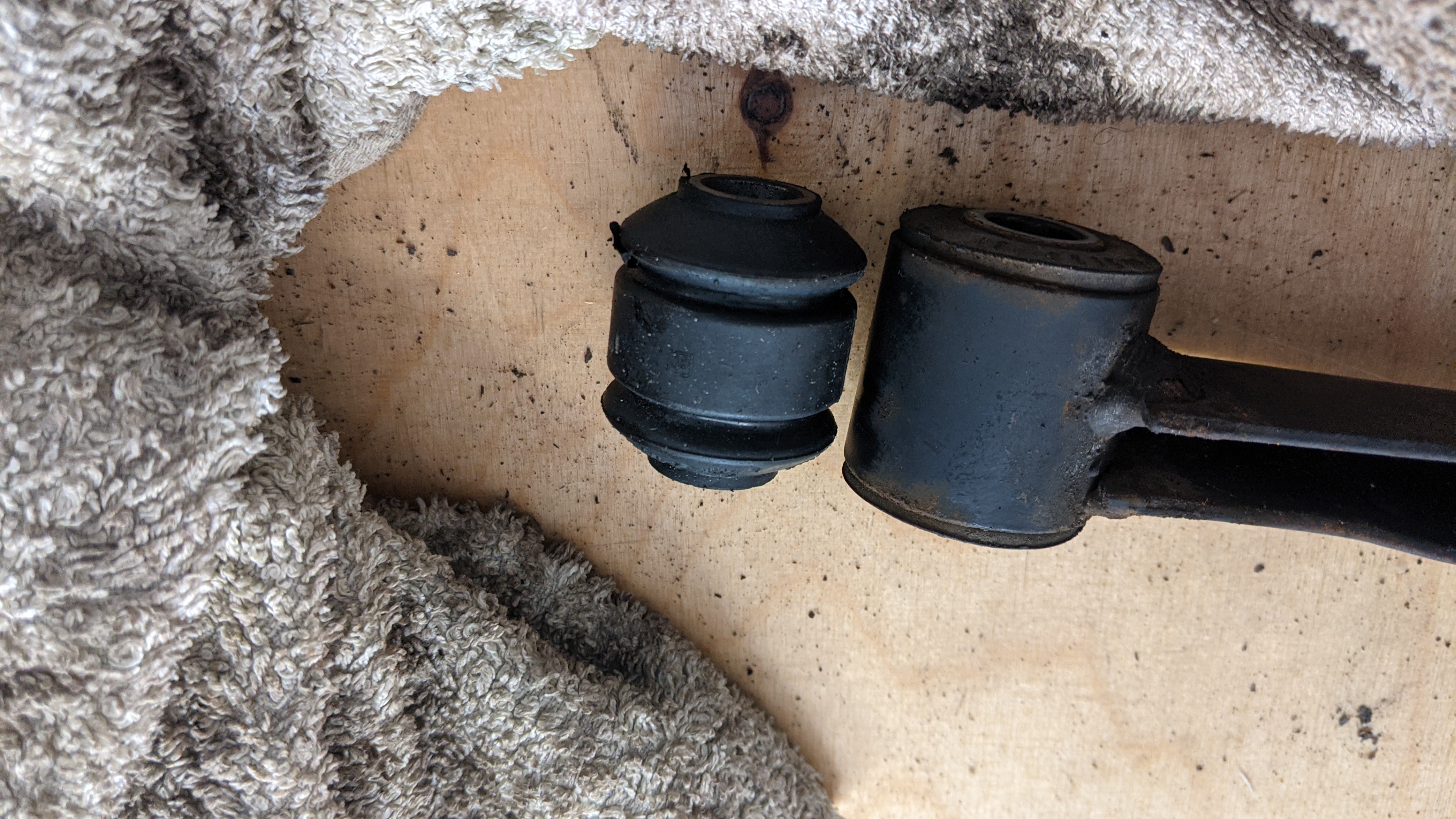

ich mache gerade meinen Avant fertig bei dem scheinbar seit knapp 33 Jahren kein Fahrwerkslager erneuert wurde...

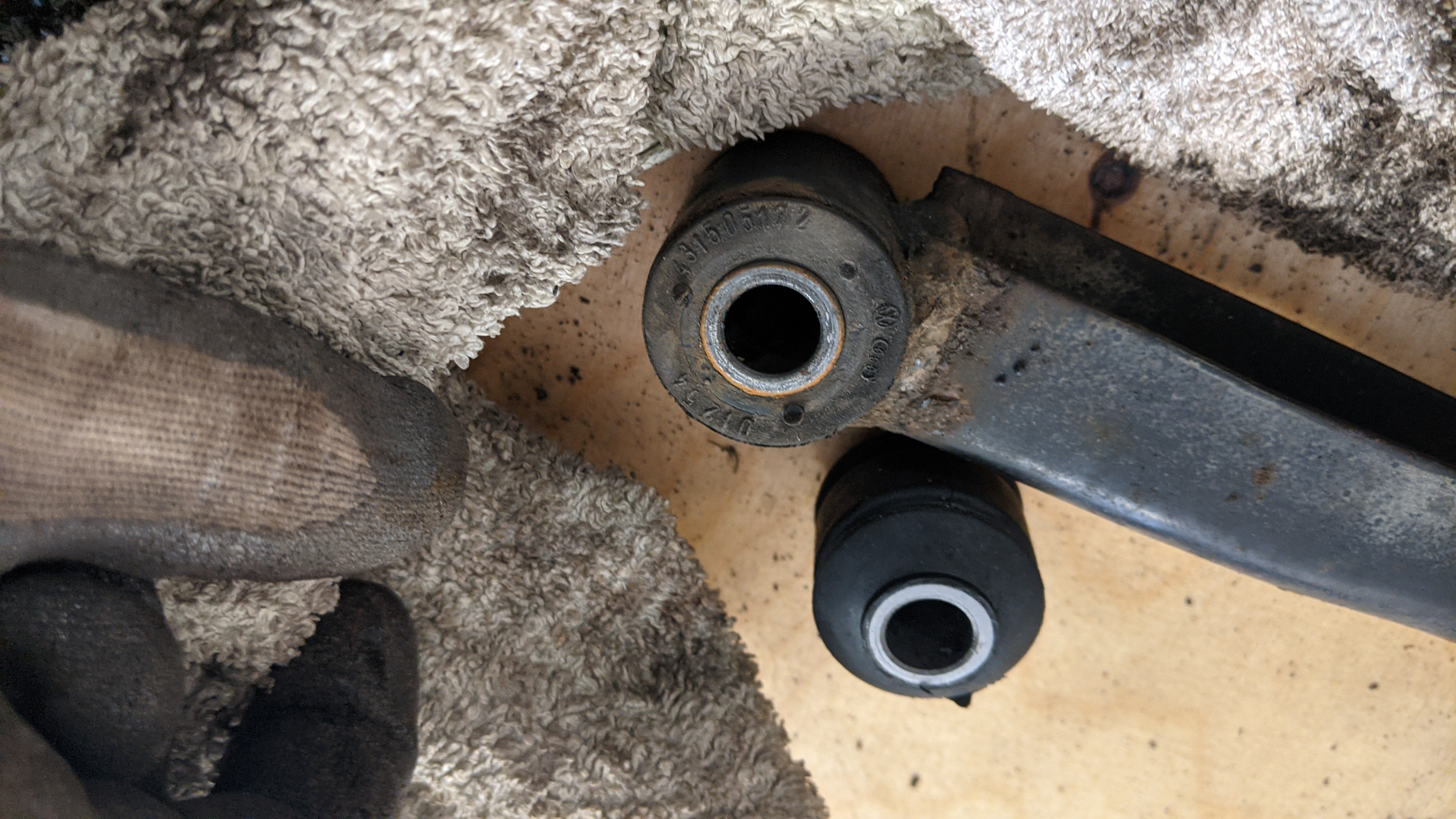

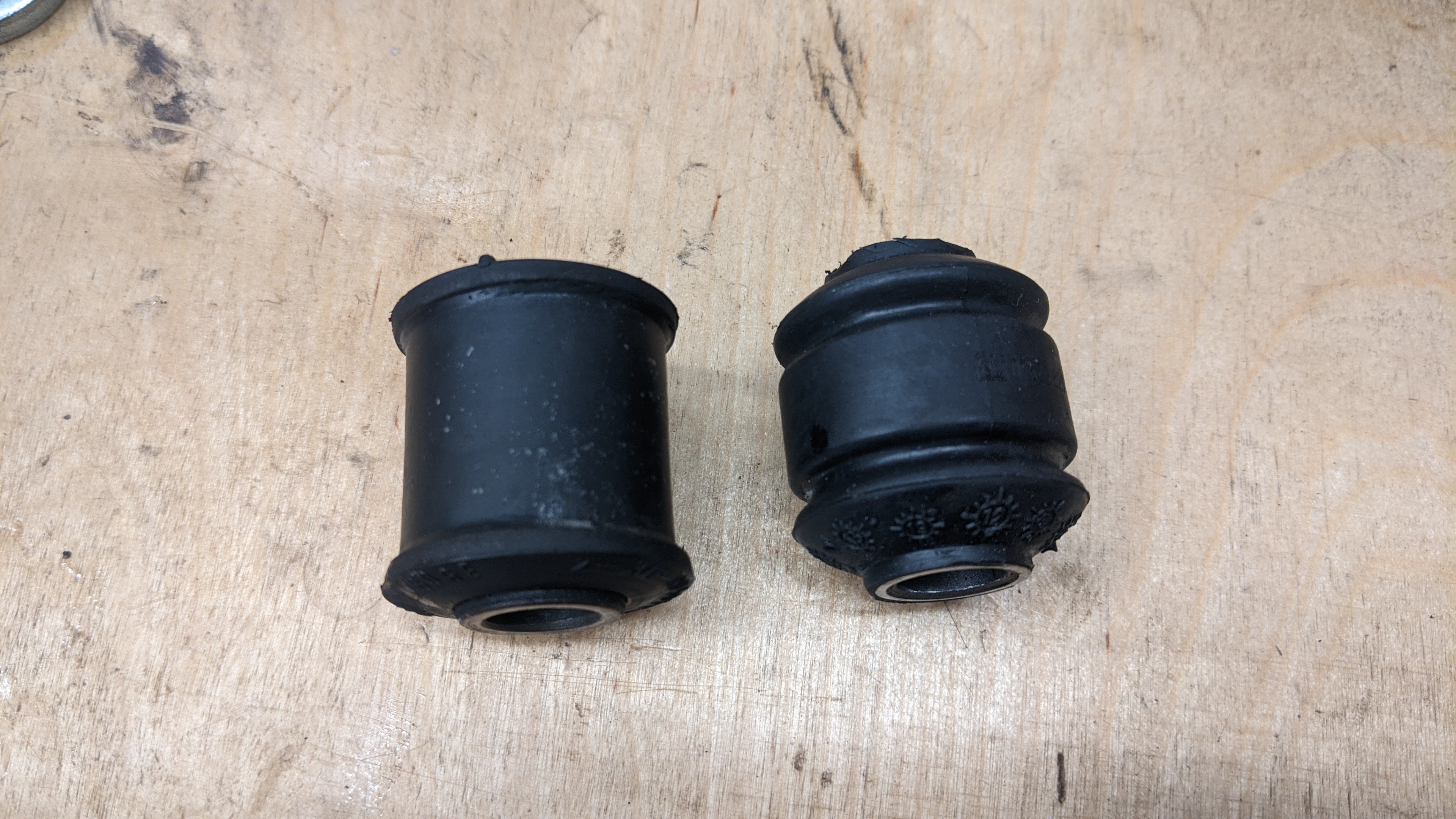

Jetzt habe ich neue Lager für den Panhard Stab liegen, die sehen aber vollkommen anders aus. Hat da schon jemand Erfahrung mit? Kann ich die einbauen? Laut Vergleichsnummern sind es die richtigen.

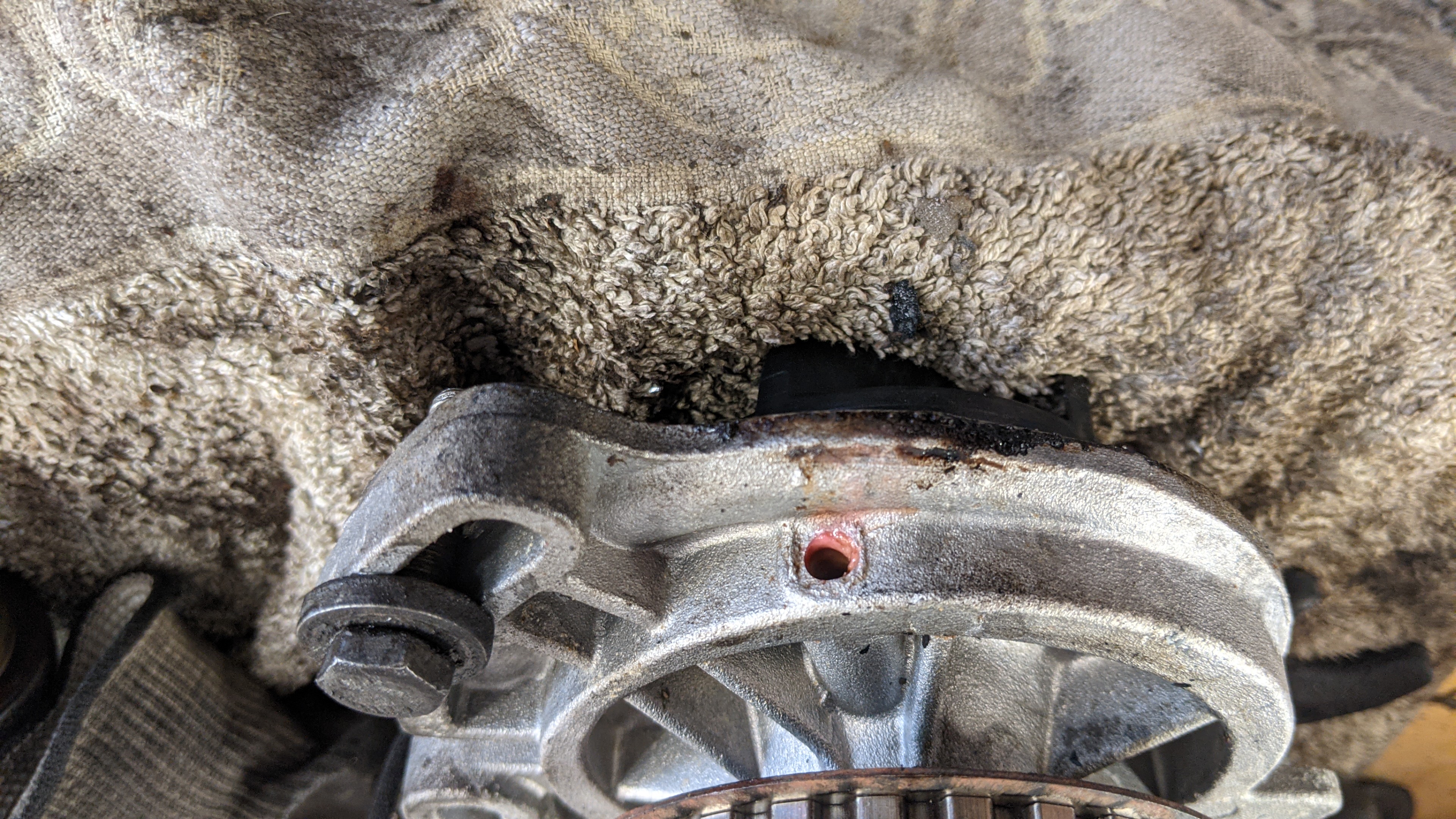

Da am Motor auch nicht viel gewartet wurde habe ich den auch zerlegt. Die Wasserpumpe habe ich vor 10 Monaten/15tkm eingebaut als ich den gekauft habe. Allerdings tropft das Kühlwasser aus diesem Loch raus. Ist da ein Überdruckventil oder ähnliches drin, oder ist die Pumpe bereits hin?

warum das Lager den Panhardstabes ersetzen?
Die vermeintlich „neuen“ Gummiteile sind oft schon nach einem Jahr schrott - da ist sehr viel schlechte Qualität im Markt. Ich würde (und werde) die originale Lagerung drin lassen.
Wasserpumpe ist defekt wenn das Wasser aus dem Loch kommt. Auch so ein Beispiel für miese Qualität ..,,

OK, habe ich mir schon gedacht, dass die Pumpe defekt ist. Danke für die Bestätigung. Ist eine Pumpe aus einem Continental Zahnriemensatz...

Aber gerade das Lager für den Panhard Stab sieht extrem unpassend aus. Das wird wahrscheinlich beim fahren verrutschen.

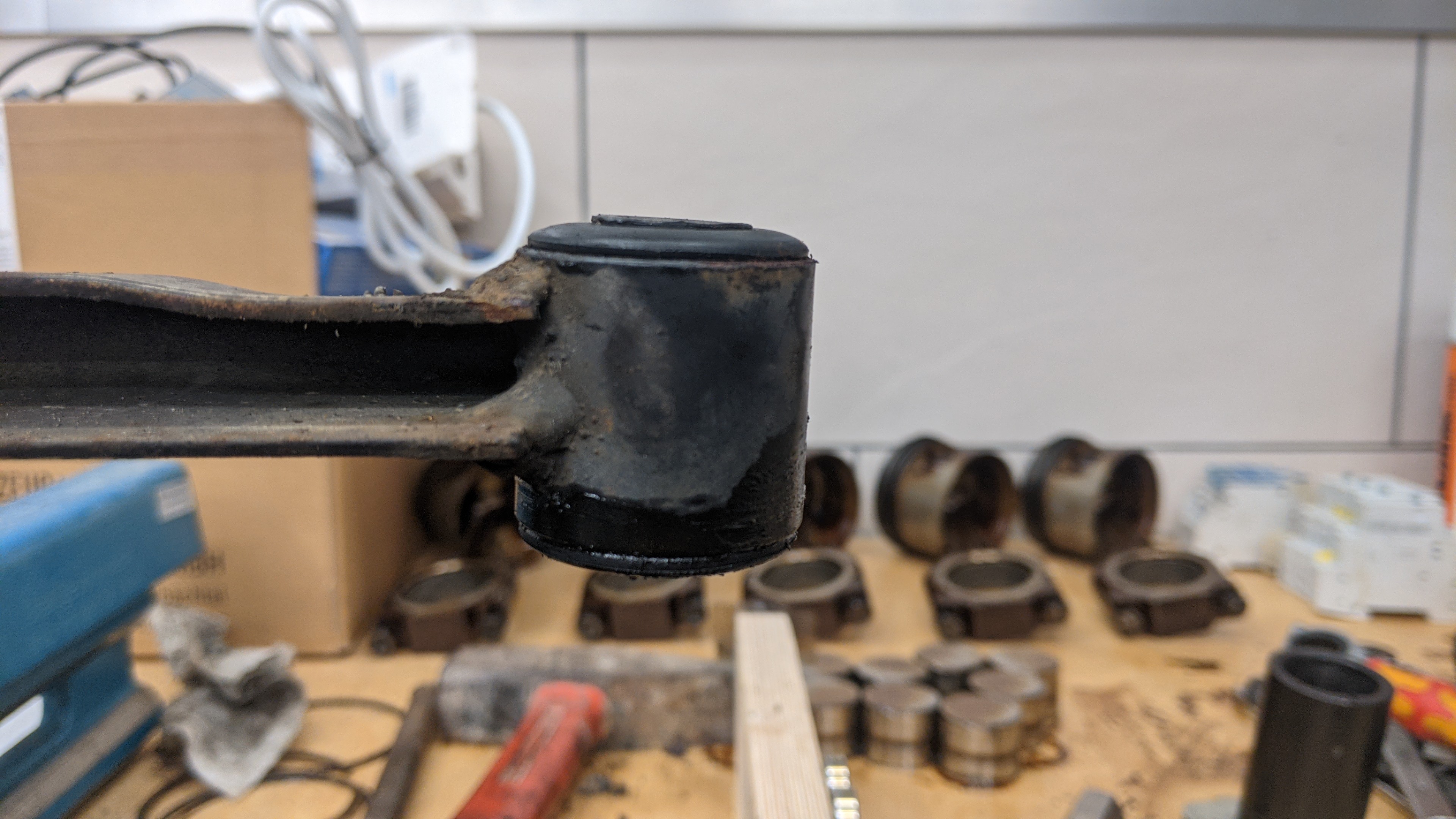

Die Lager sind die Richtigen, dies drückt es beim Einpressen so breit, daß sie am Ende genauso aussehen wie die bisher verbauten.
Man muß die Lager bei Montage leicht über das Ziel hinaus drücken, bis der Rand auf der Anderen Seite herausquillt, dann zurückschieben.

Ja, habe ich heute gemacht. Hat mir dann doch keine Ruhe gelassen 😁 Lager sind richtig, sehen in neu einfach anders aus.

StefanS hat geschrieben: 21.03.2021, 09:37 Wasserpumpe ist defekt wenn das Wasser aus dem Loch kommt. Auch so ein Beispiel für miese Qualität ..,,
das hatte ich vor kurzem auch mit einer originalen Audi auch. Habe jetzt eine von Ina verbaut, mal sehen wie lange die hält.
