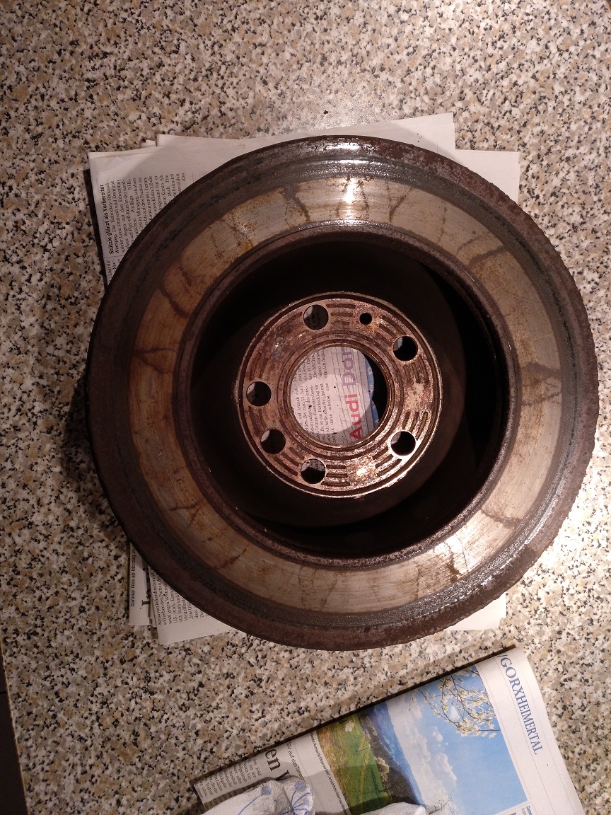

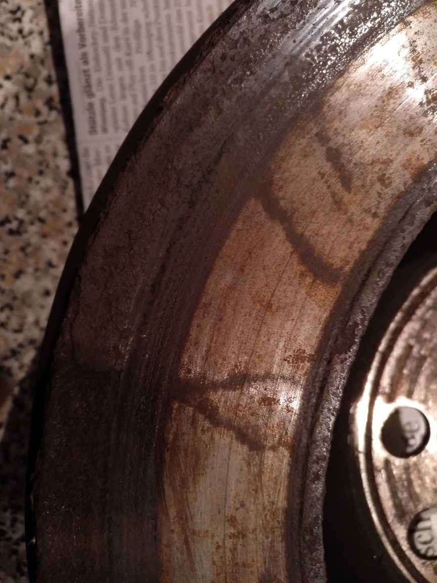

Ich habe festgestellt, dass die Flächen meiner UFO Bremsscheiben hauptsächlich auf der inneren Seite total verrostet sind.
Die Auflage des Belages ist nur noch ca die Hälfte. Die Scheiben haben noch fast 24mm Dicke und die Beläge sind original AUDI Beläge auch noch ausreichend.
Bilder habe ich angefügt.
Hat jemand eine Erklärung dafür?
Was kann ich machen? außer natürlich neue UFOs mit Belägen.
Bremsleistung ist absolut OK.
Vielen Dank und viele Grüße
Peter

Gleiches Phänomen hatte ich auch. Sahen genauso aus.
Der Fehler liegt oft an den Führungen des Bremssattels. Ich hab meine Bremssättel damals überholen lassen
und seit dem kein Problem mehr gehabt. Eine gute Adresse dafür ist https://www.texerv.com
Gruß Sebastian

Hallo Sebastian,
vielen Dank für den Hinweis.
Was ich aber nicht verstehe ist, dass dieses Problem an der Innenseite ist. Die Lagerung des Faustsattels ist leichtgängig.
Ich könnte verstehen falls es auf der Außenseite wäre wo der Faustsattel ja keinen Kolben hat und nur über die Faust geführt wird.
Hat hier jemand eine Erklärung dafür?
Peter

Re: UFO Bremsscheibe verrostet
Hallo Stefan,
ich habe die Sättel bei Tim Schröder, wie von Dir empfohlen, überarbeiten lassen.
Ergebnis ist voll zufriedenstellend und war noch superschnell und preiswert.
Übrigens die Austauschteile im Internet sind alle nicht verfügbar.
Nochmals vielen Dank für den Tipp und
viele Grüße
Peter
