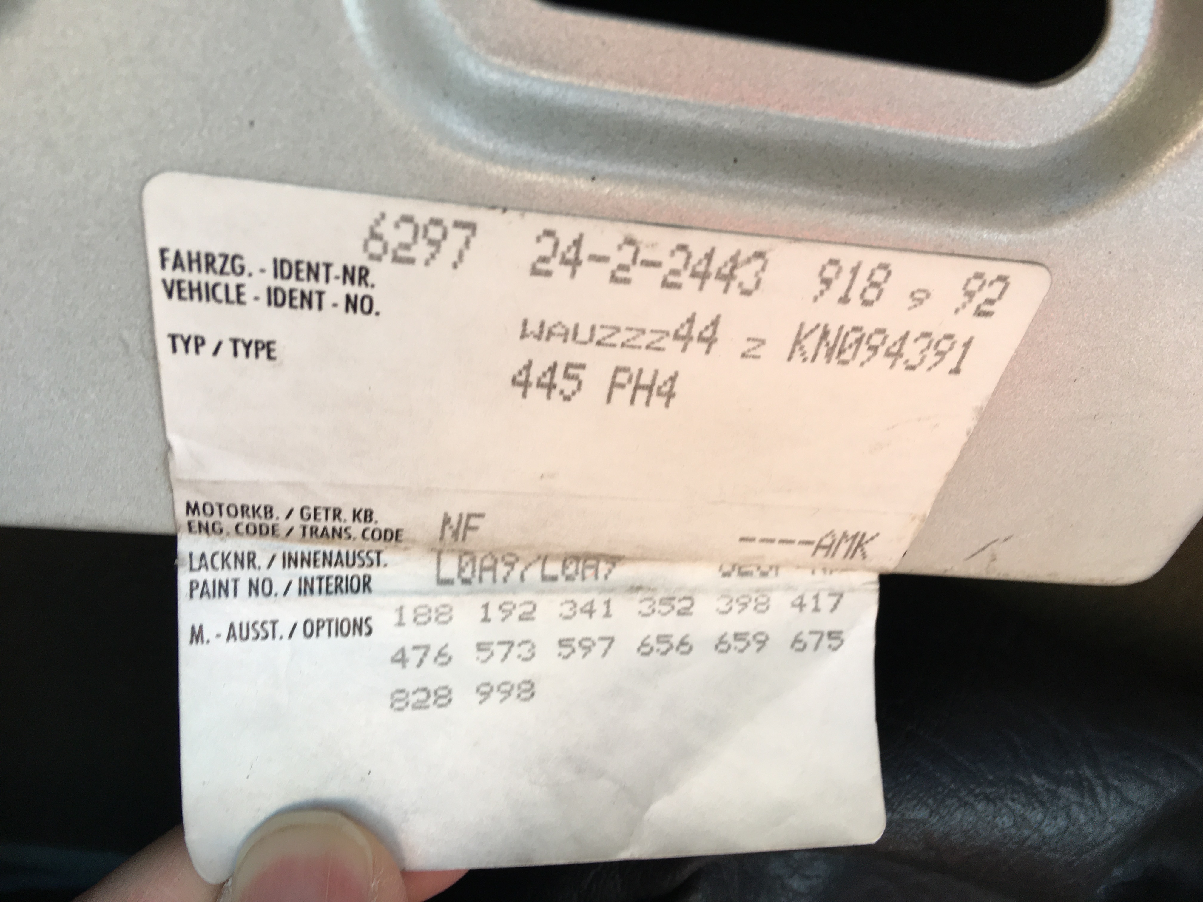

Dann muss ich wohl mal auf dem Aufkleber gucken. Der ist ja im Kofferraum im rechten Staufach. Komme ich vielleicht heute dran. Steht ja noch in der Werkstatt.

Re: Getriebeschaden
Ist eine freie Werkstatt, aber ja...könnten die trotzdem wissen.
Bin mir ziemlich sicher, das schonmal fotografiert zu haben, aber wie das so ist...wenn man es braucht, findet man es nicht

Hab nachgeschaut: ist ein AMK Getriebe
Bin mal gespannt, was die Werkstatt mit dieser Info morgen früh anfangen kann.

wie ich oben geschrieben habe. AMK Getriebe gibt es wie Sand am Meer. Ersetzt wurde es durch das AXG - wenn Du also eines suchst, dann nimm das "verbesserte" AXG.
