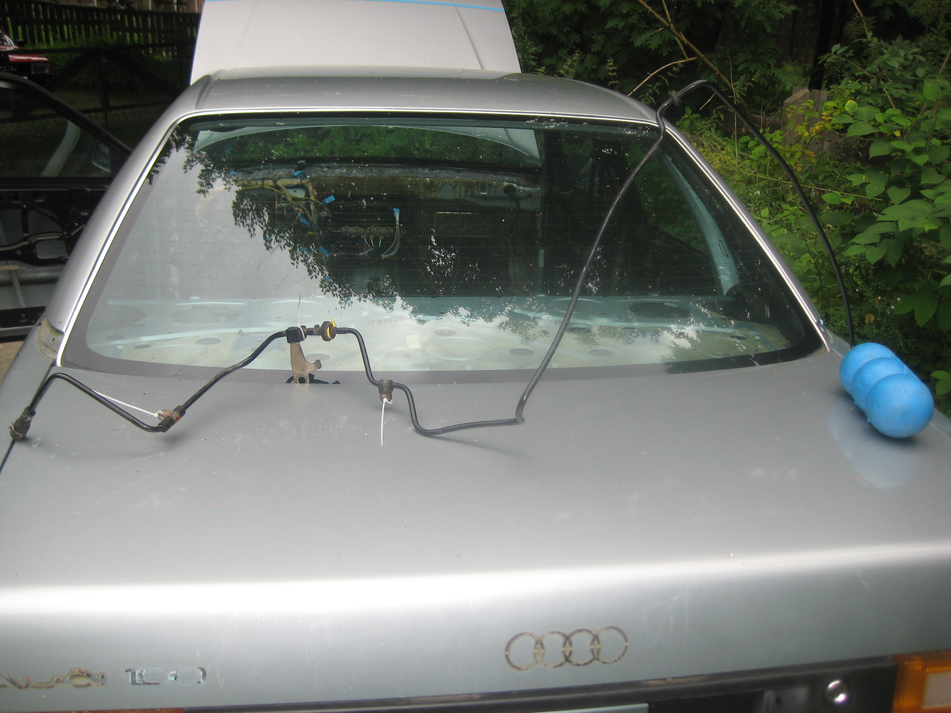

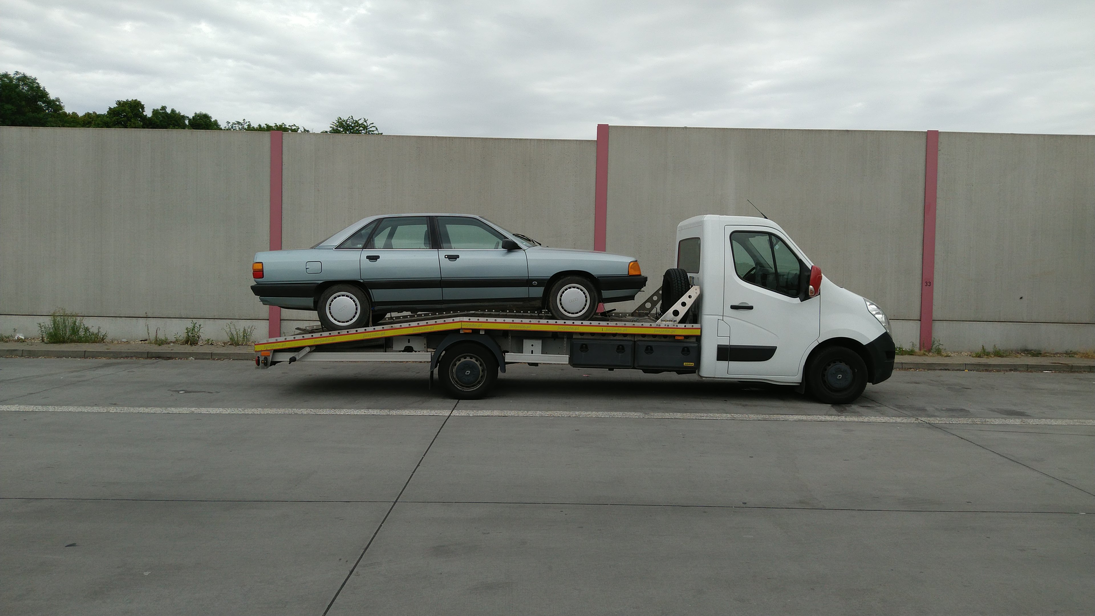

1. Schritt: Modelljahrgleichen Teilespender besorgen und Demontageplatz finden
Teilespender
Teilespender
Glücksgriff
Glücksgriff
Demontageplatz
Demontageplatz

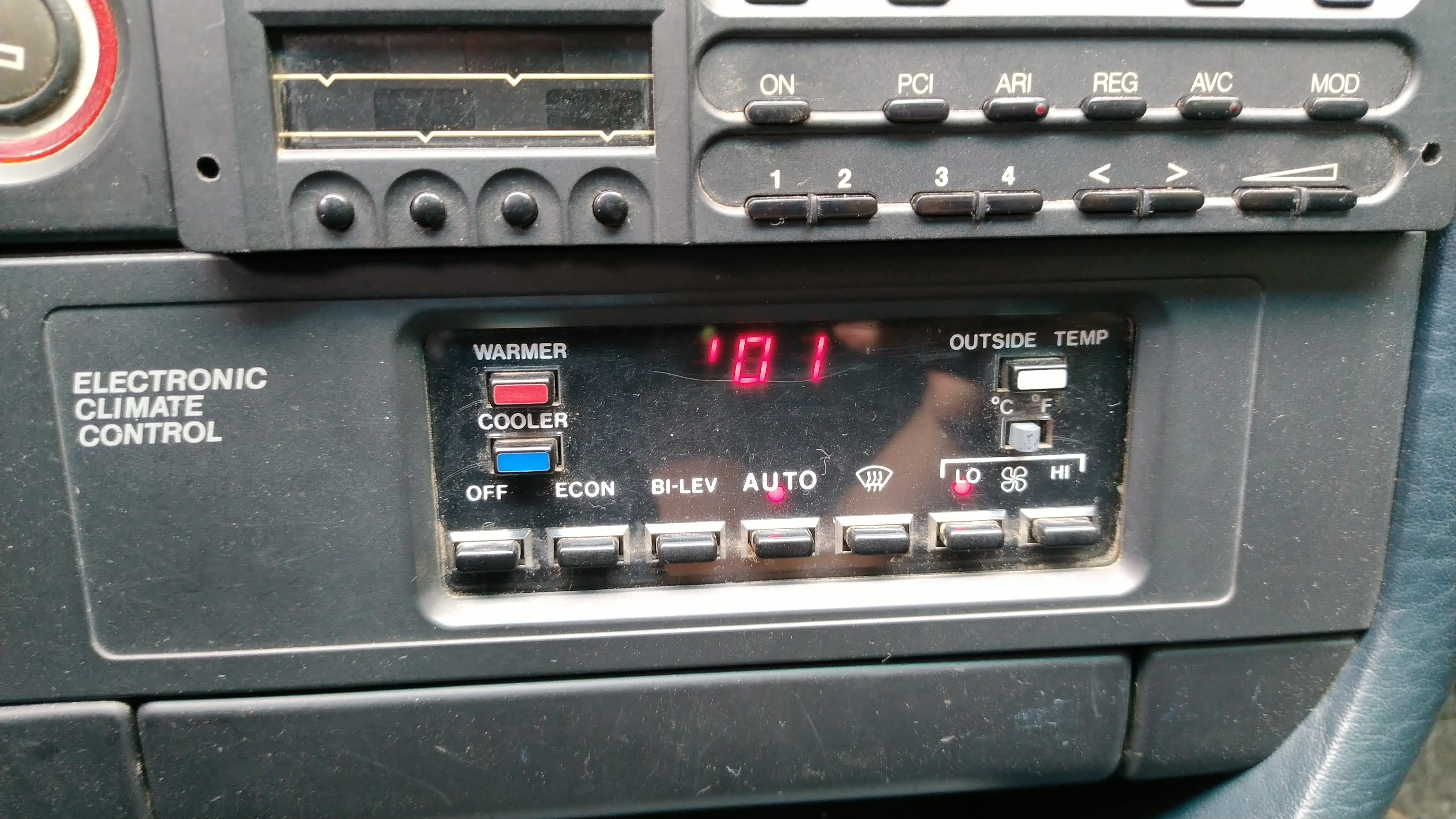

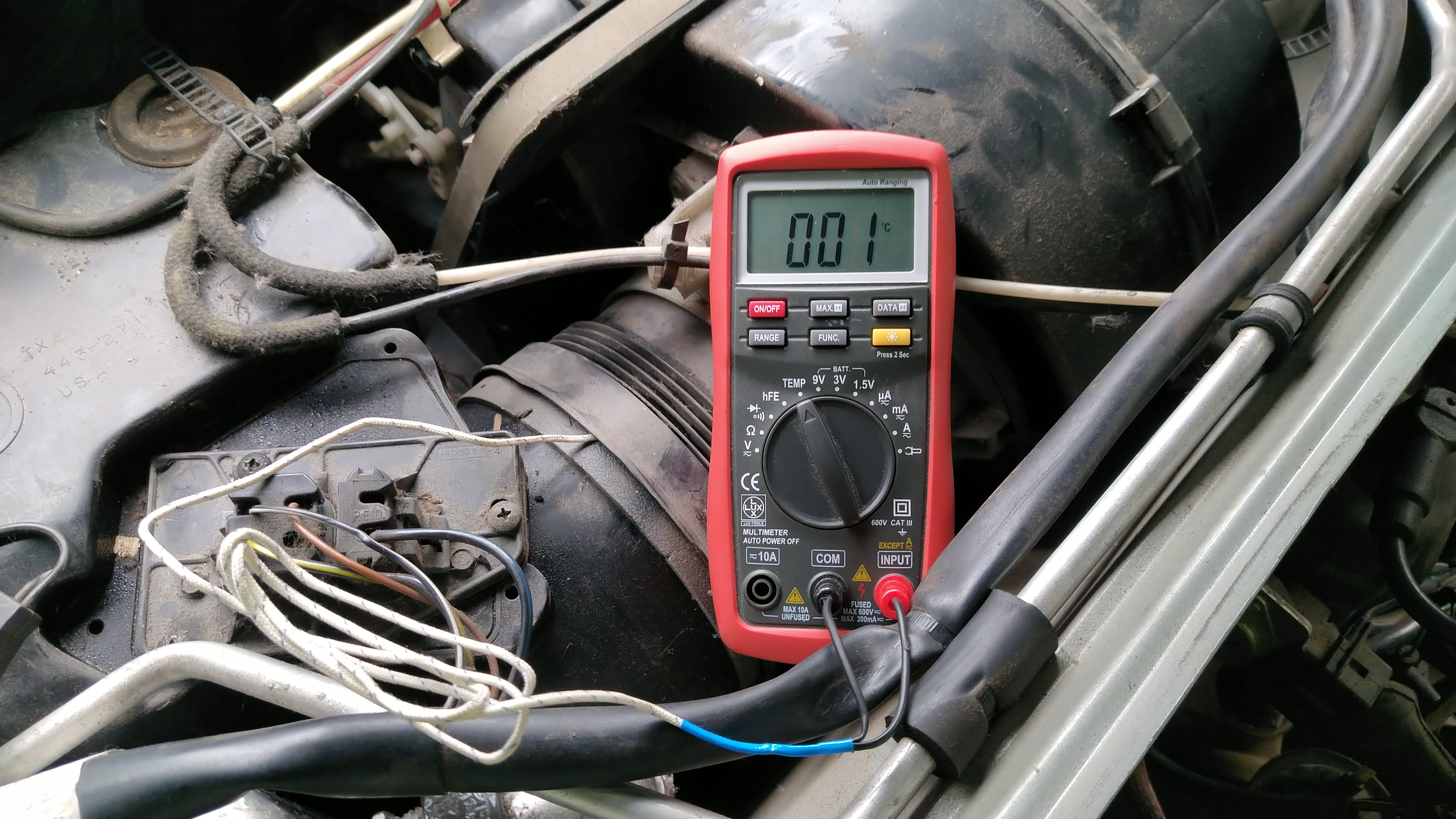

2. Schritt: Klimaanlage im Teilespender zum Laufen bekommen.

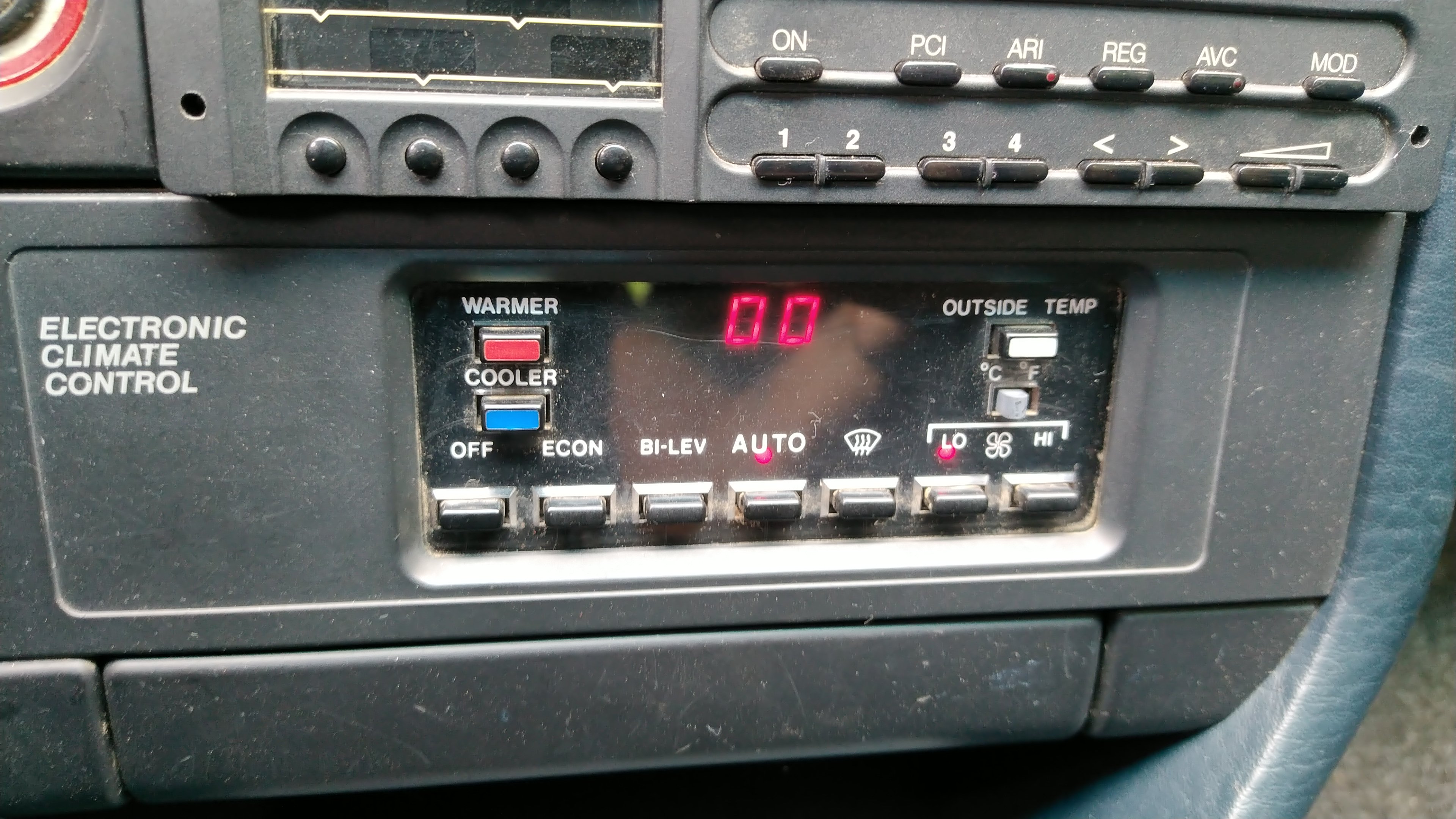

Check Systemfehler auf Kanal '01
Gute Voraussetzungen: Keine Fehler auf Kanal '01 (Anzeige 00) aber Kompressor läuft nicht...

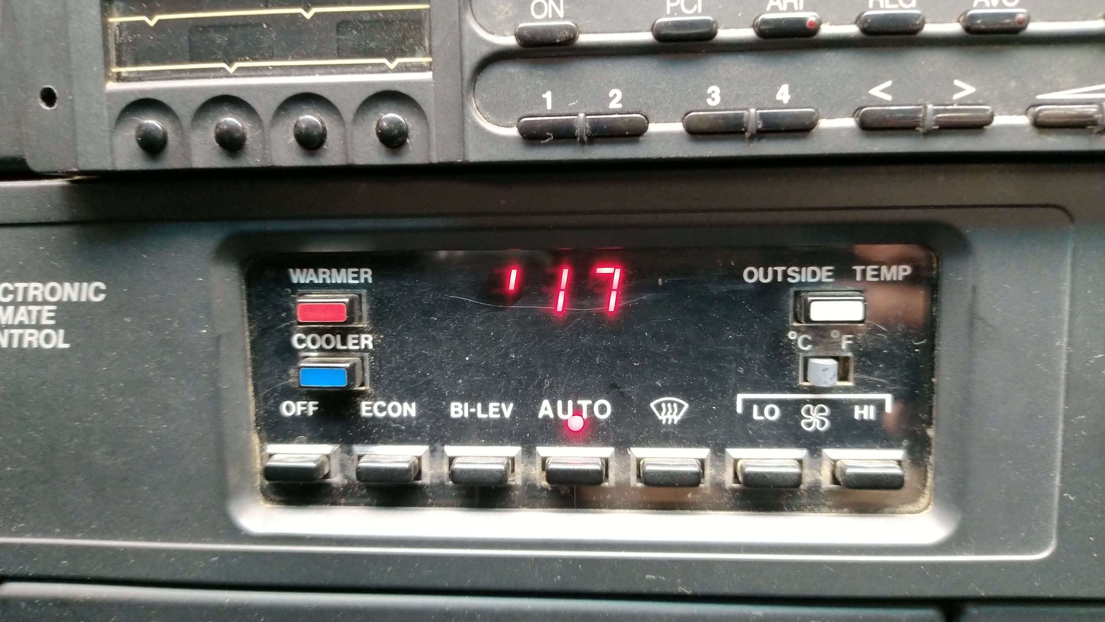

Check Kanal '17, Gründe für Kompressorabschaltung (Kompressorabschaltbedingungen)
Gründe für Kompressorabschaltung auf Kanal '17: Überhitzungssignal (Heißleuchte, Segment 5) und Niederdruckschalter F73 offen (Segment 7)

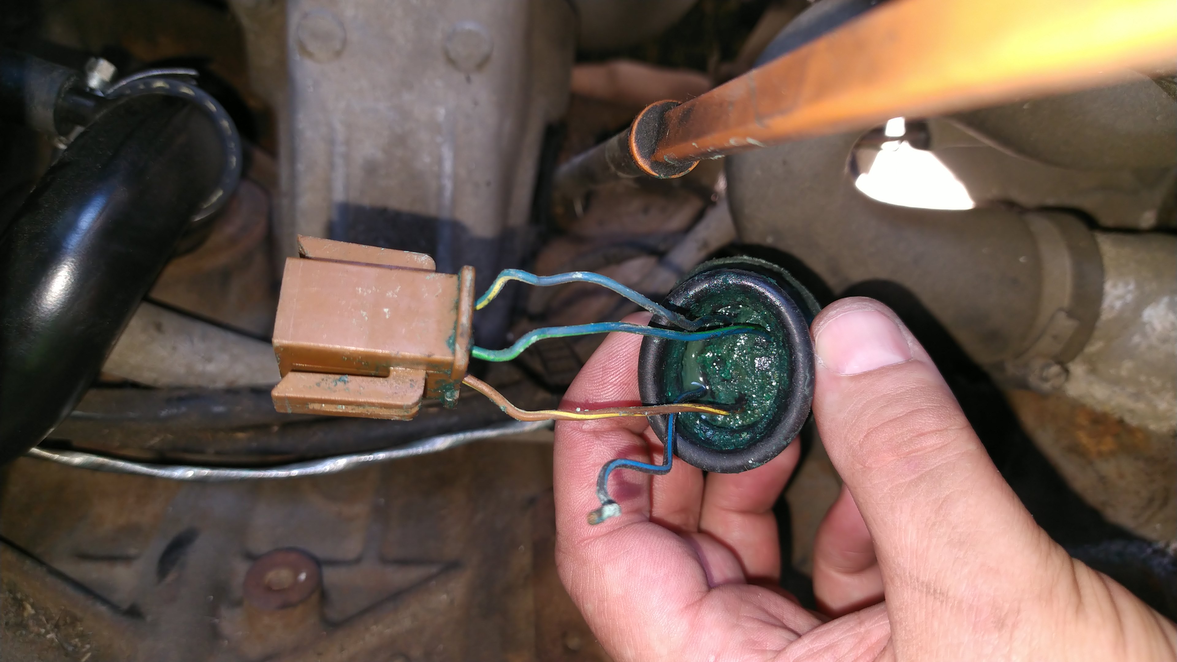

Überhitzungssignal: Korrodierter Multifuzzi-Anschluss, Stecker abgezogen (Geber lahmgelegt)

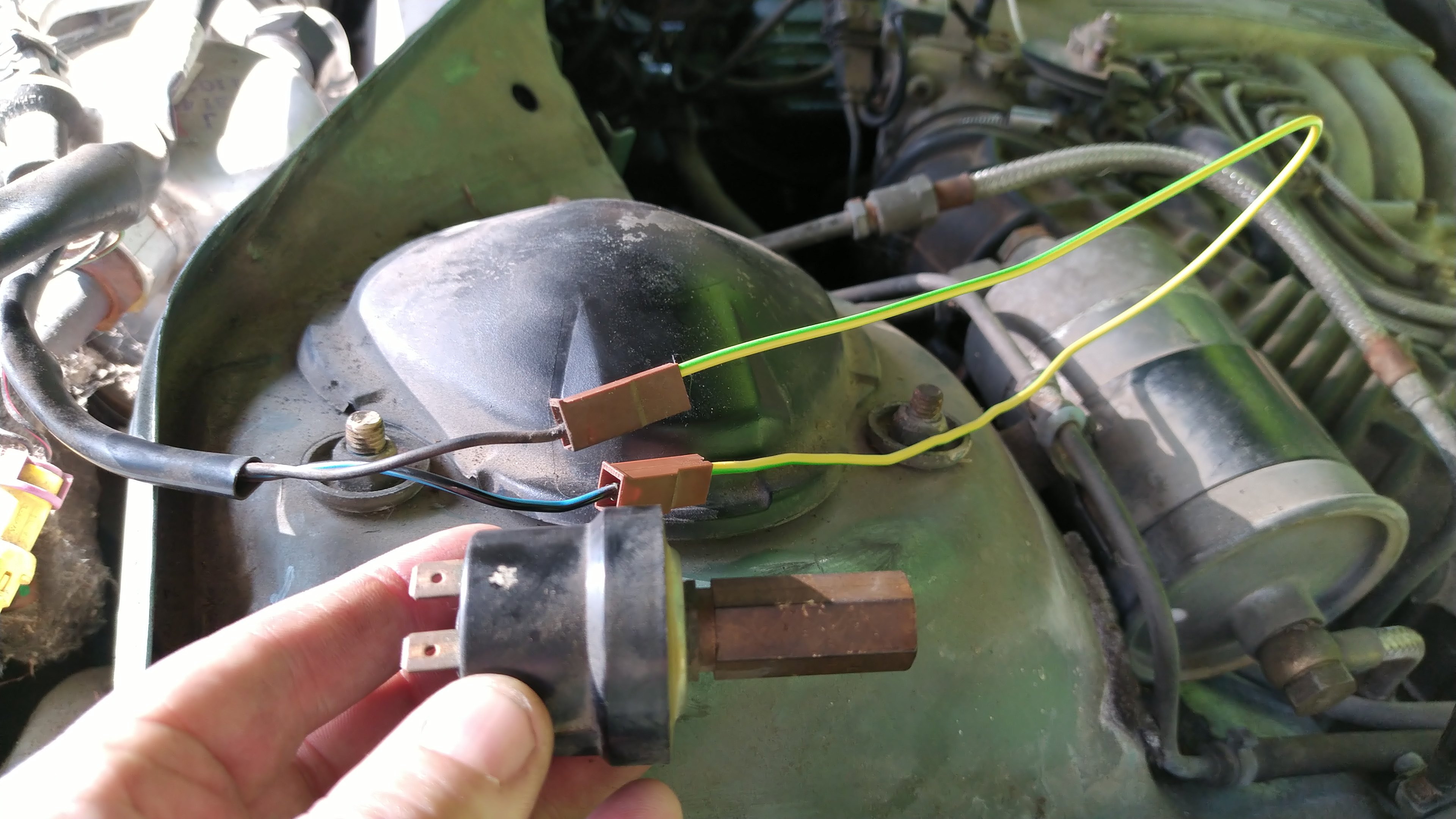

Niederdruckschalter F73 offen: Schalter überbrückt

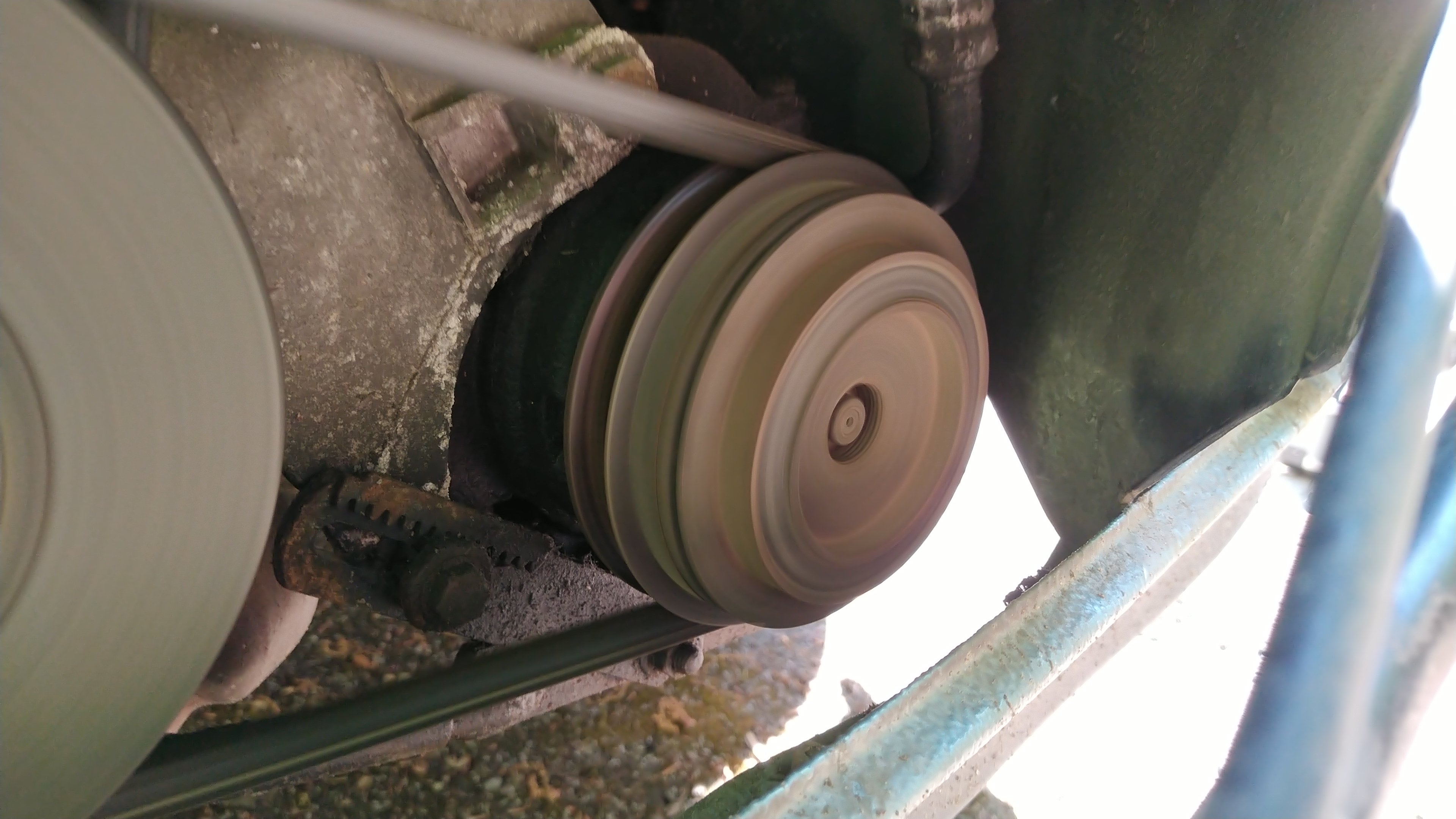

Kompressor läuft, aber Anlage kühlt nicht

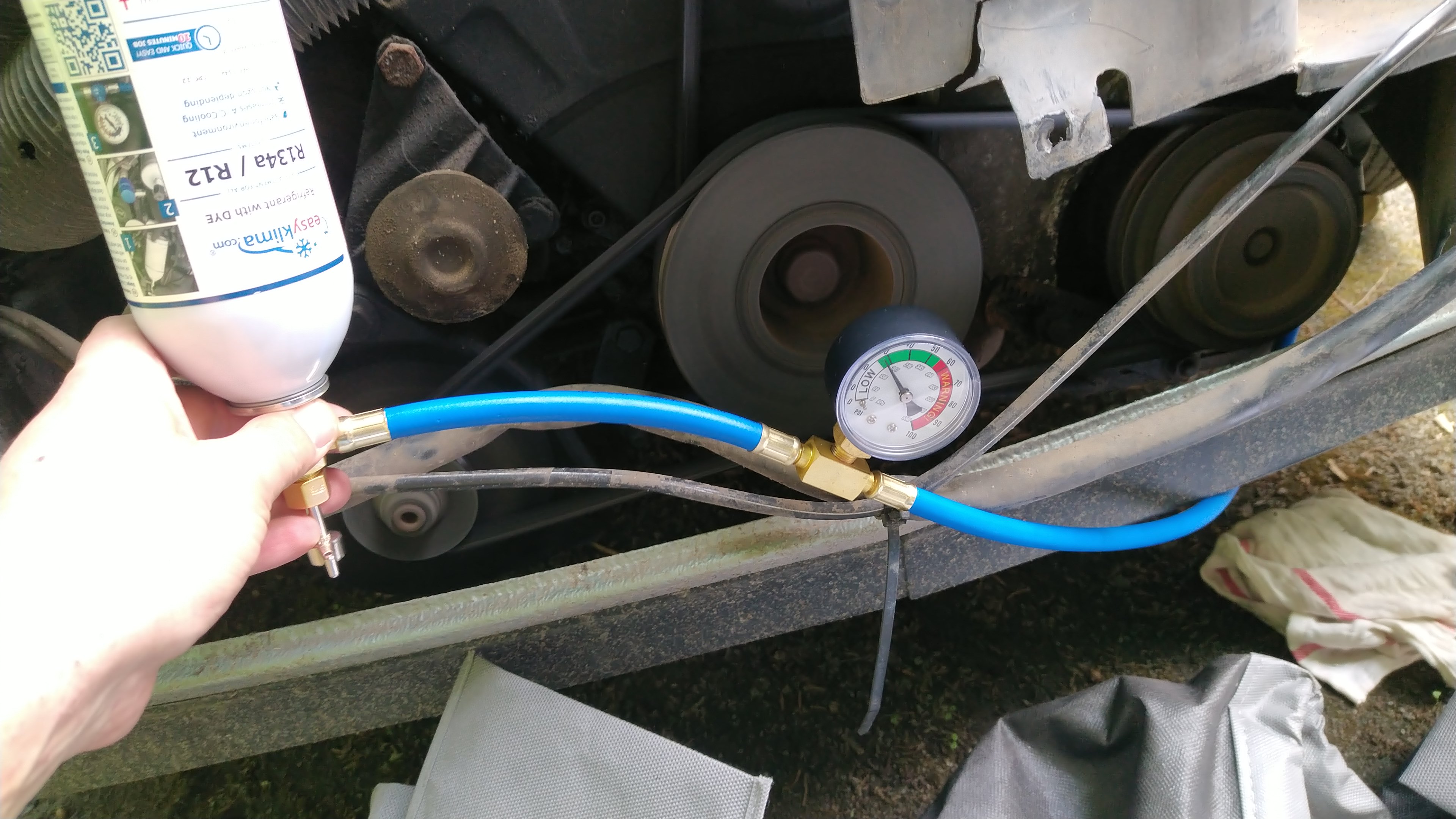

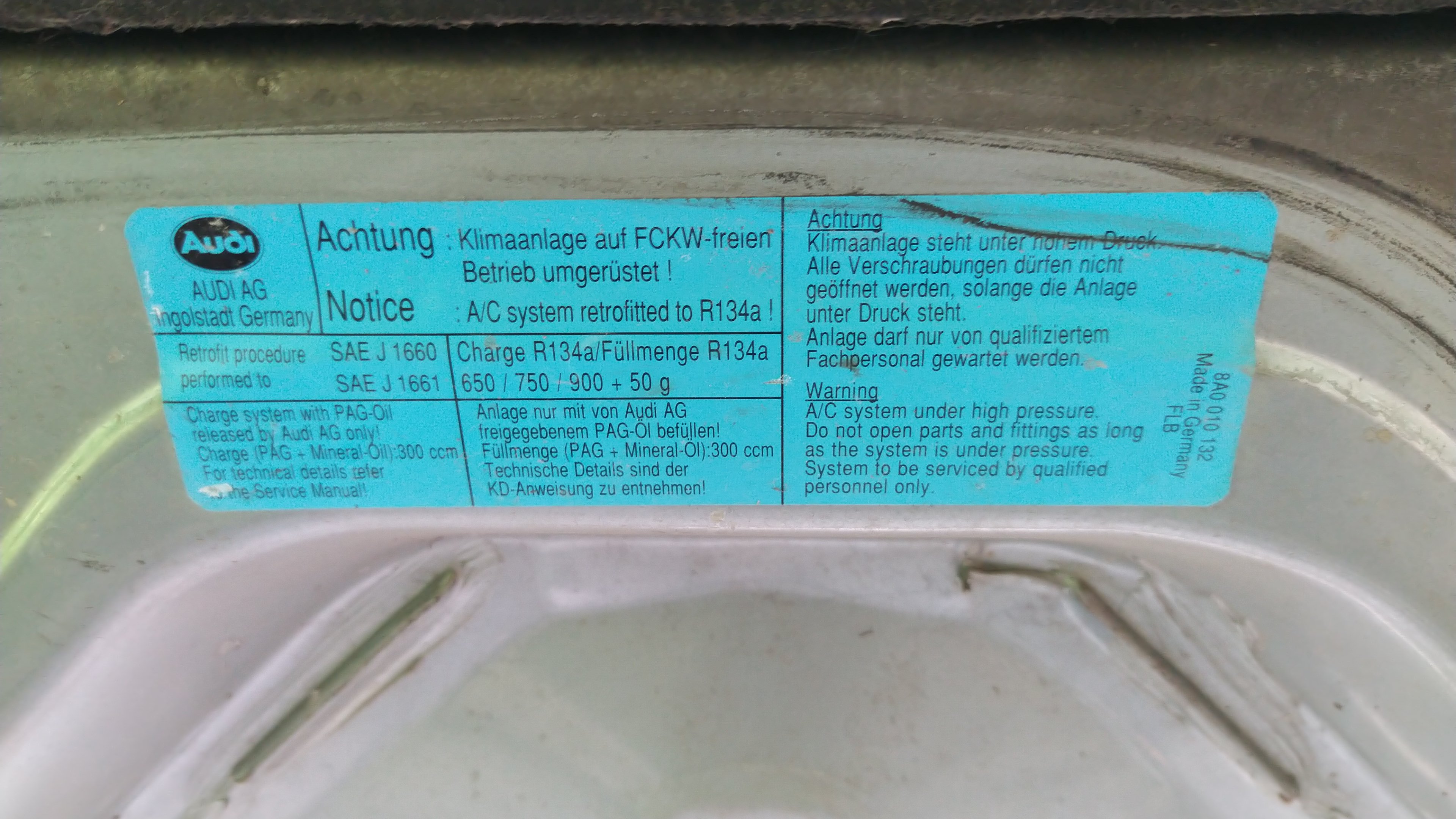

Klimaanlage auffüllen nach polnischer Methode, 2 Nachfüllflaschen (entspricht ca. 900 Gramm R134a) benötigt (Fahrzeug stand 3 Jahre)

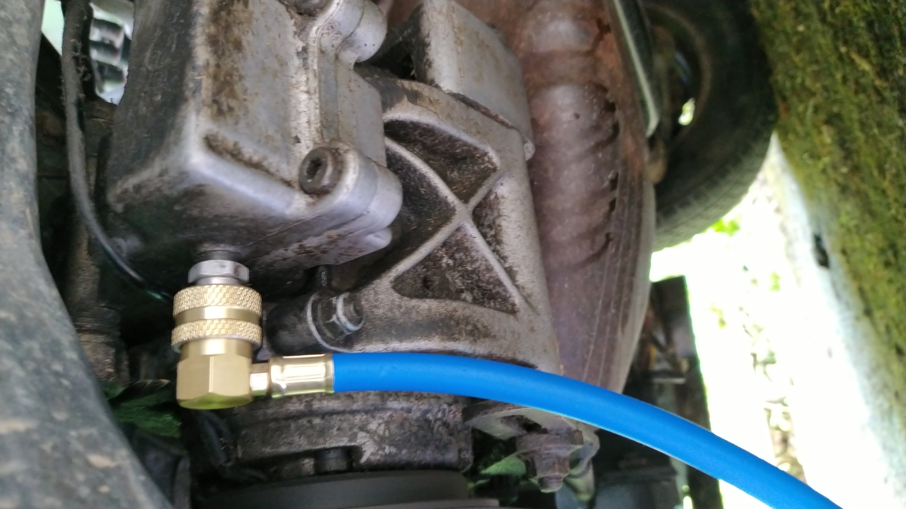

ND-Anschluss am Kompressor für polnische Auffüllmethode benutzen
Klimaanlage läuft und kühlt nach Auffüllen, 1°C (5 bis 7°C an den Düsen)

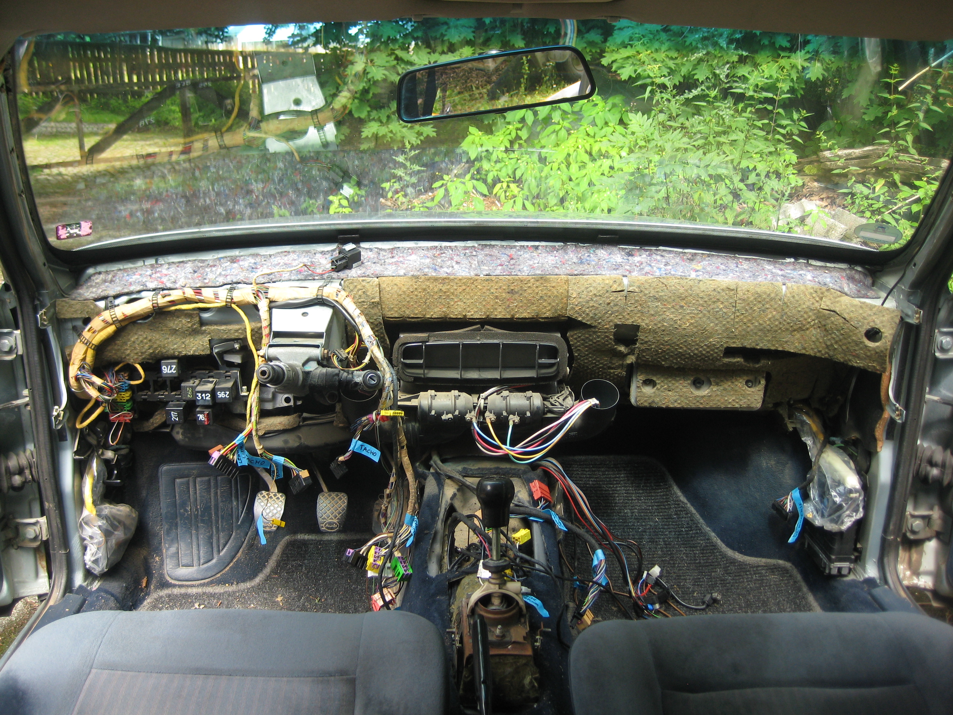

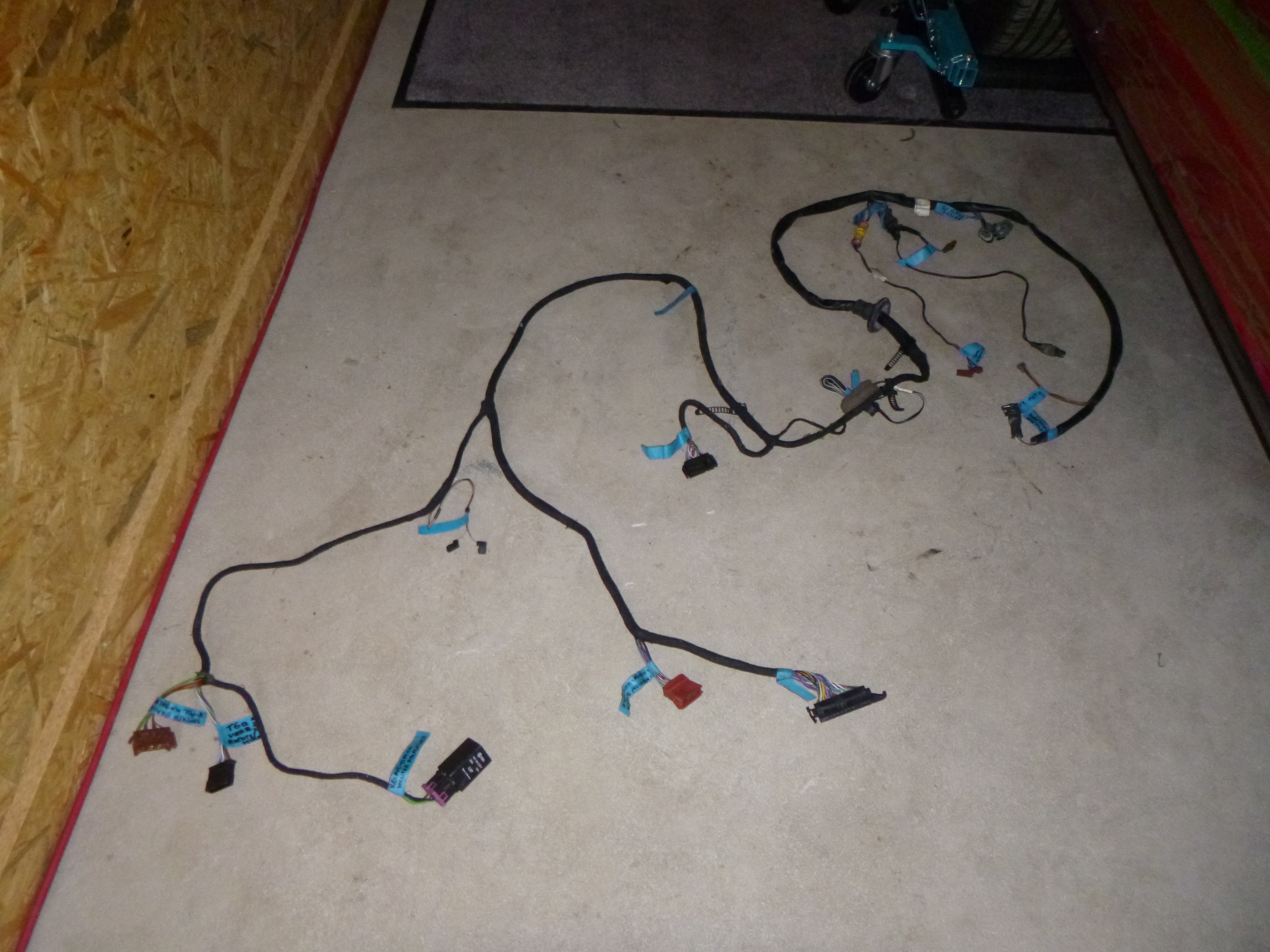

3. Schritt: Armaturenbrett beim Teilespender ausbauen, Kabelbäume beschriften, Details originale Kabelverlegung fotografieren.
wird fortgesetzt...
Re: Blog: Klimaanlage nachrüsten, Methode mit Teilespender

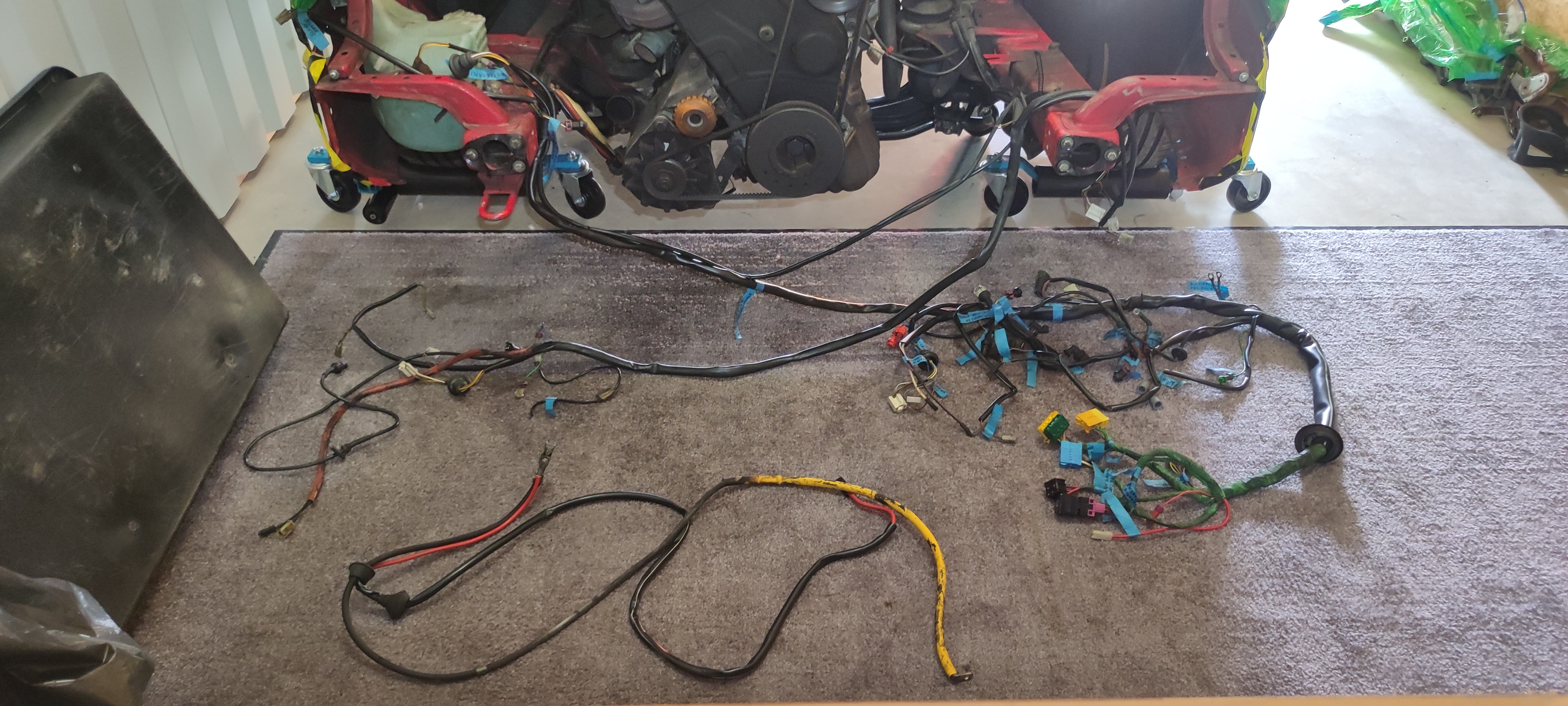

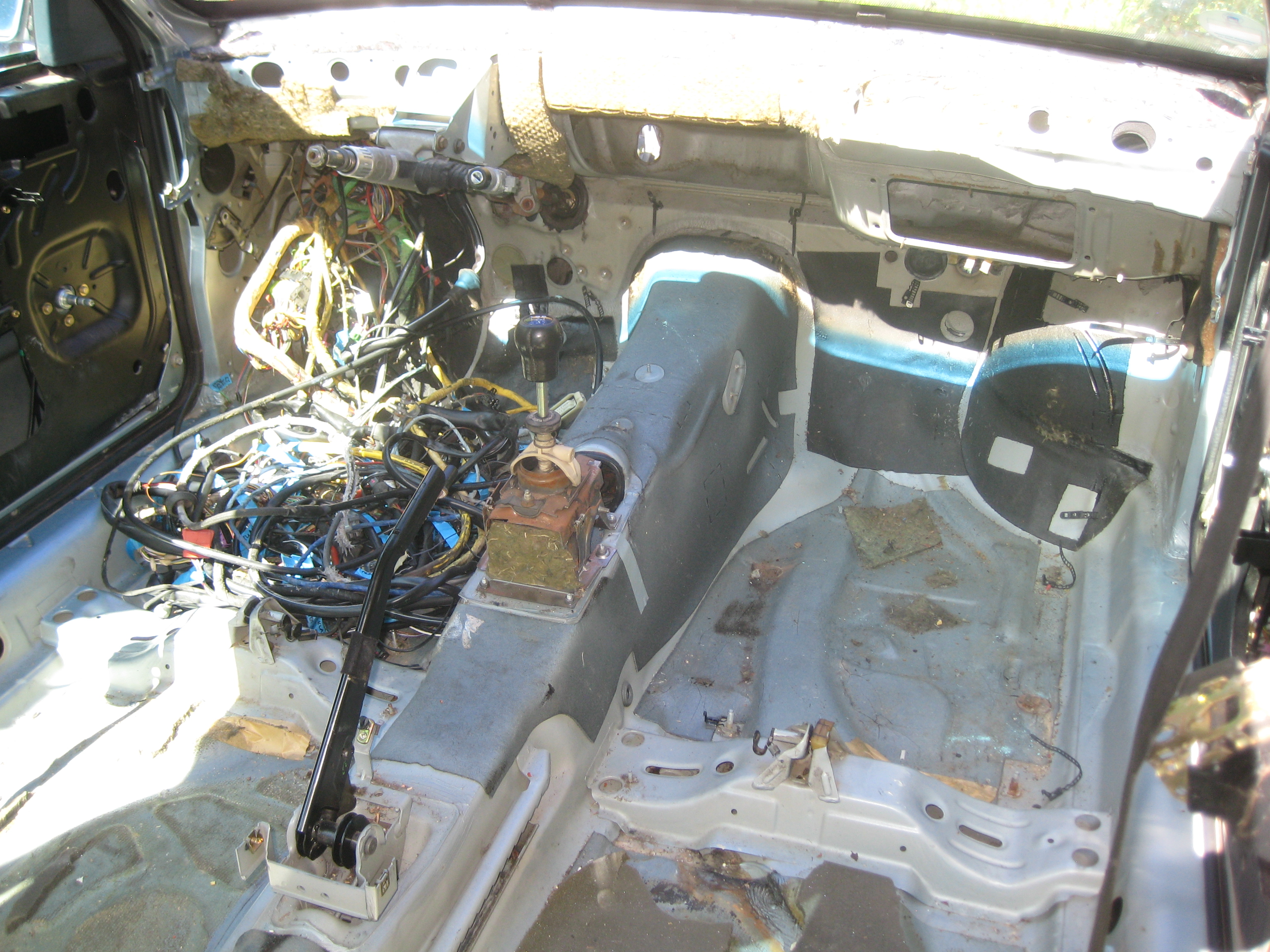

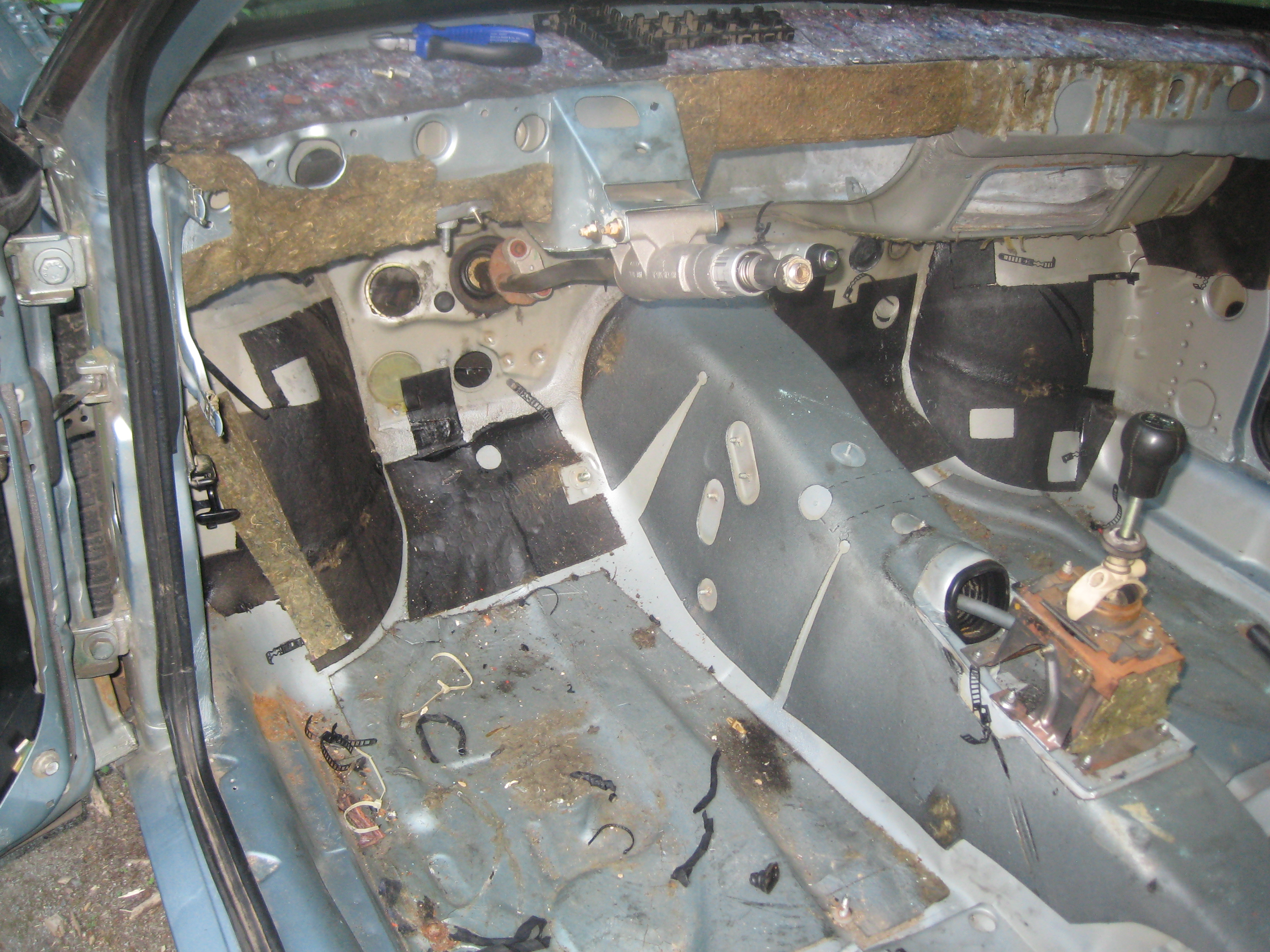

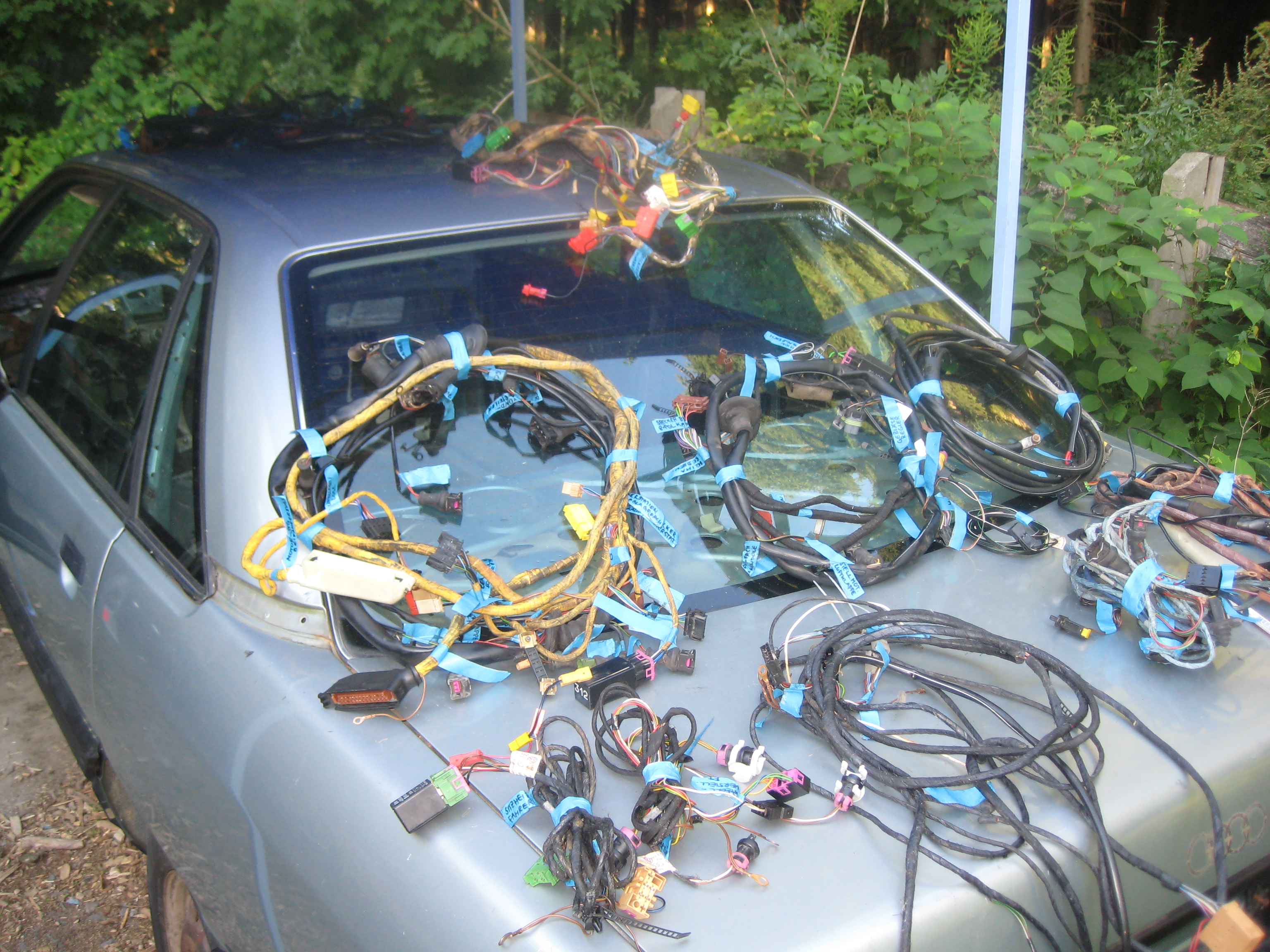

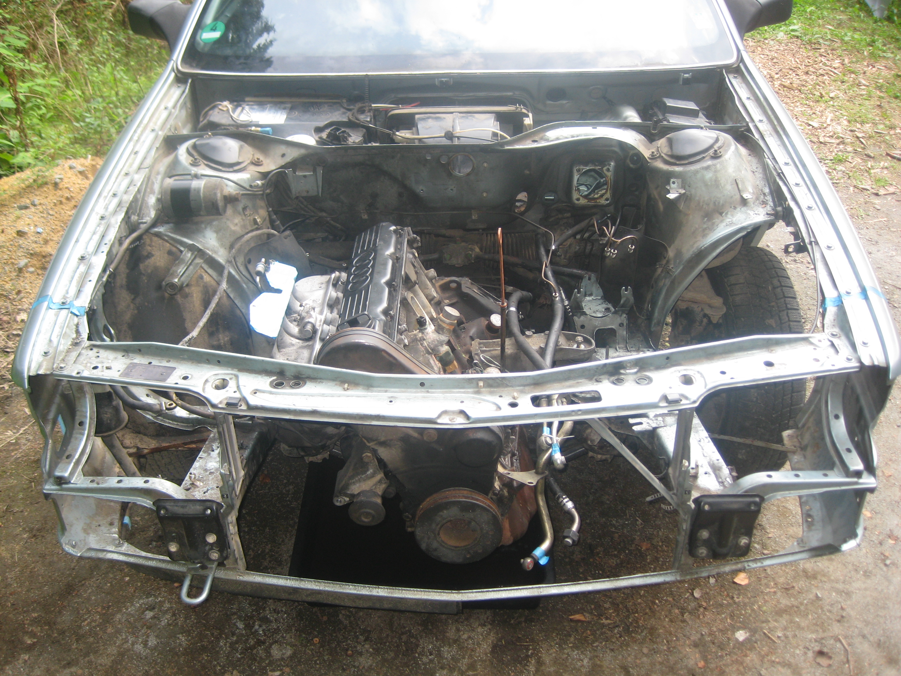

4. Schritt: Urlaub mit Zerlegung des Teilespenders verbringen...
Sommerhitze ist anstrengend hilft aber beim Ausbau der Kabelbäume.

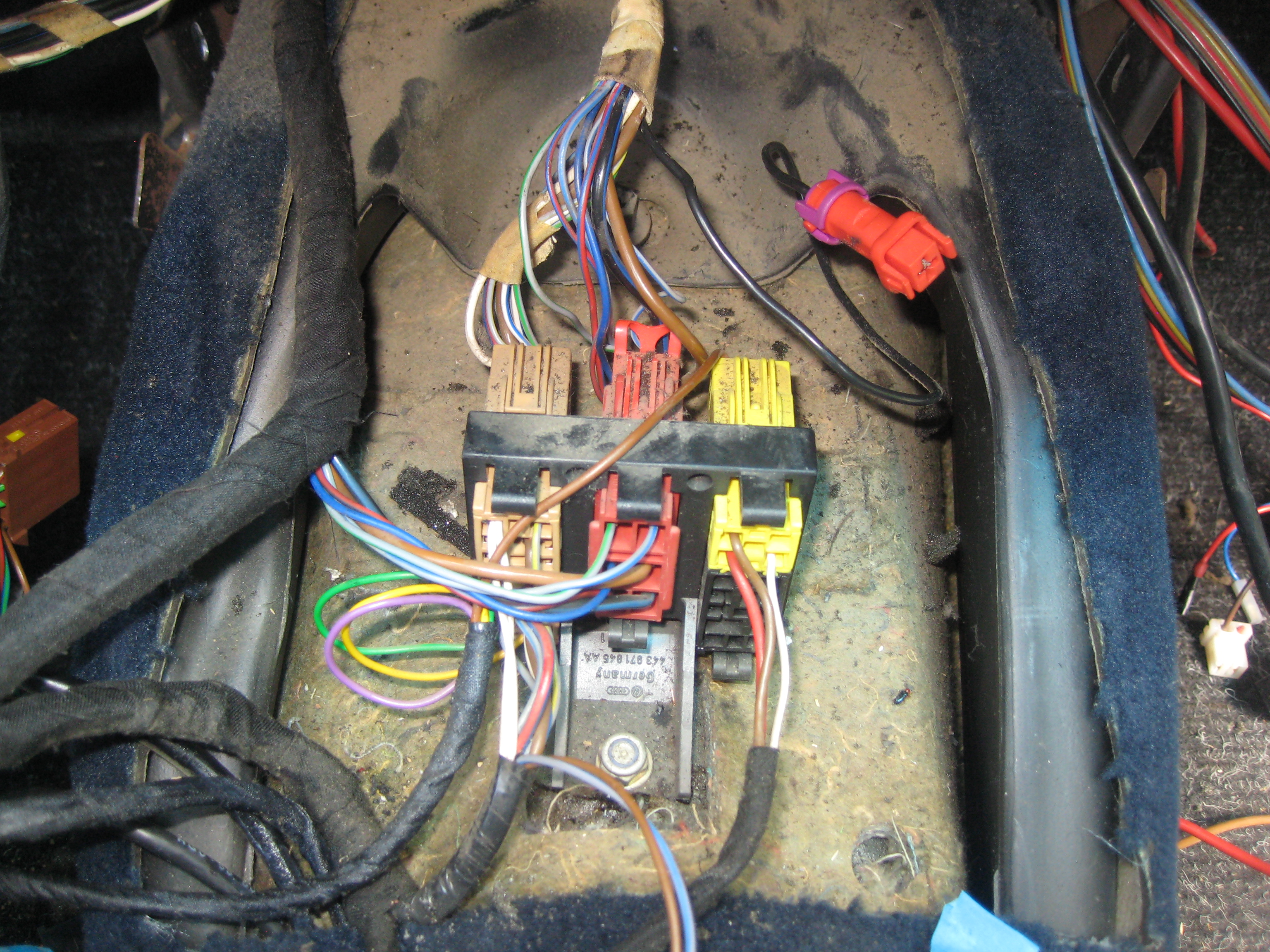

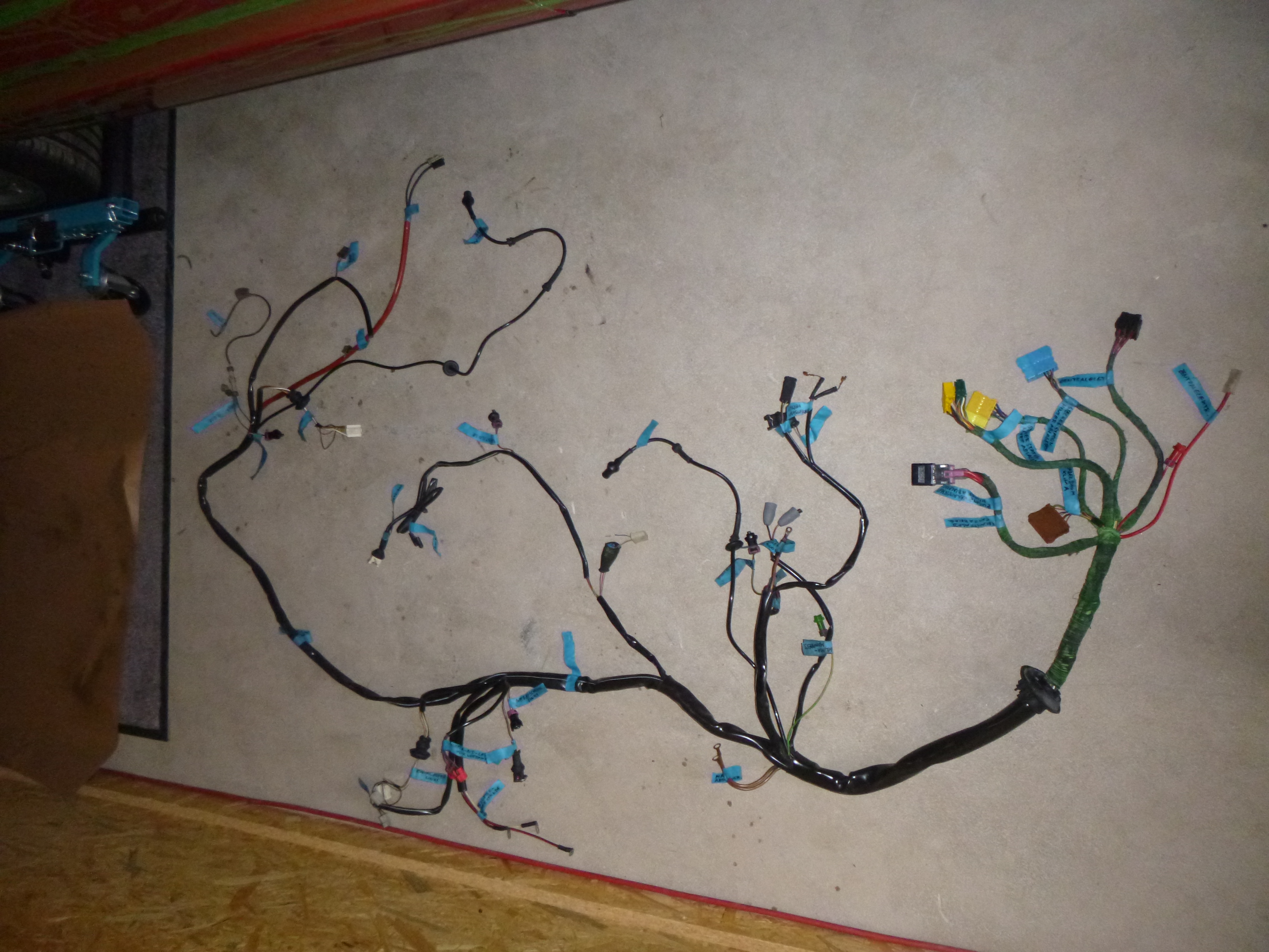

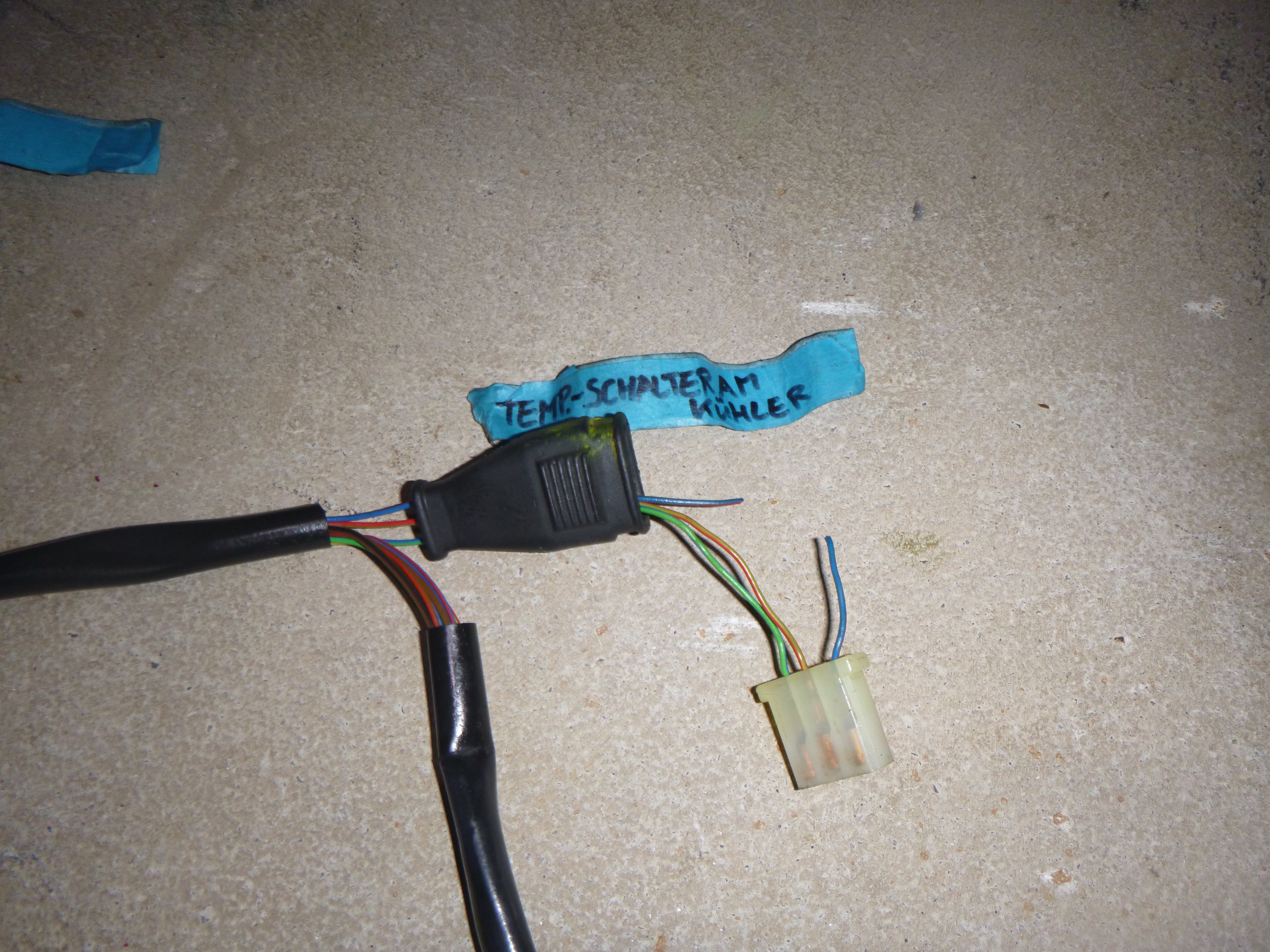

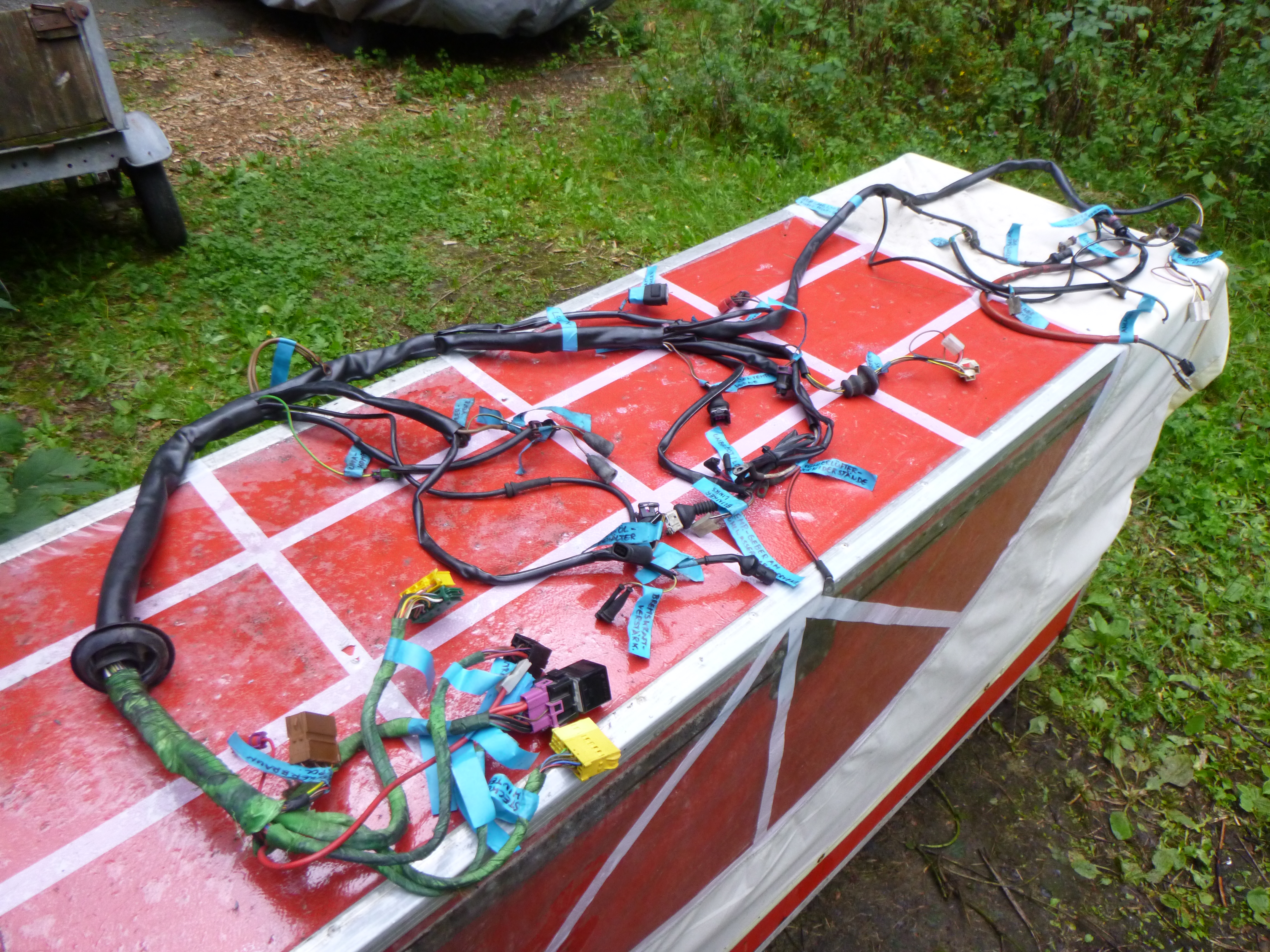

Kabelbäume bis zur Zentralelektrik ausgebaut

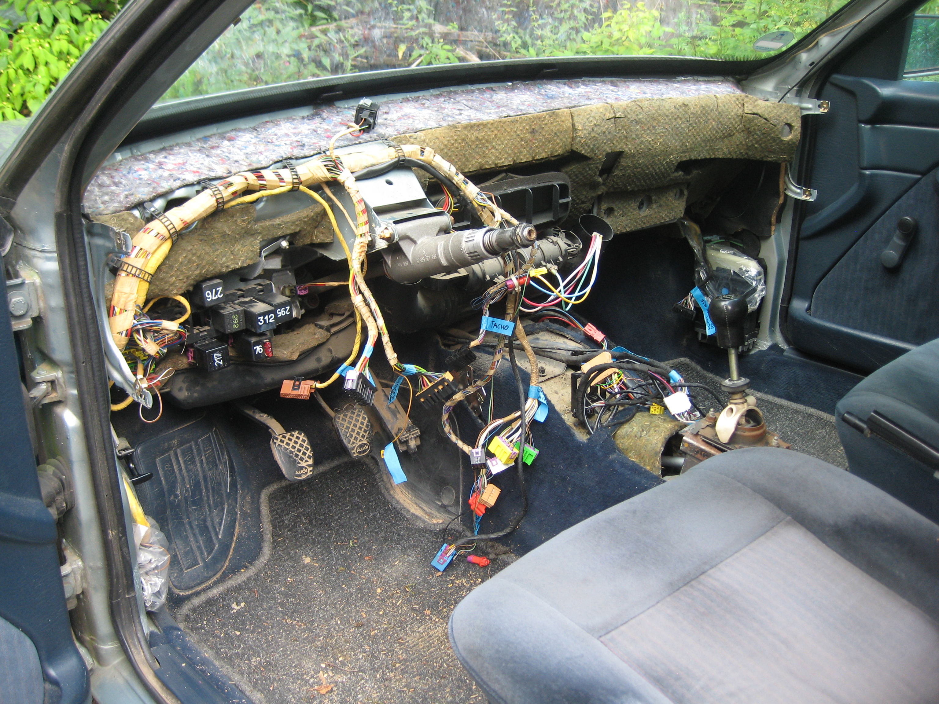

Bei den Kabeln nicht den Überblick verlieren!

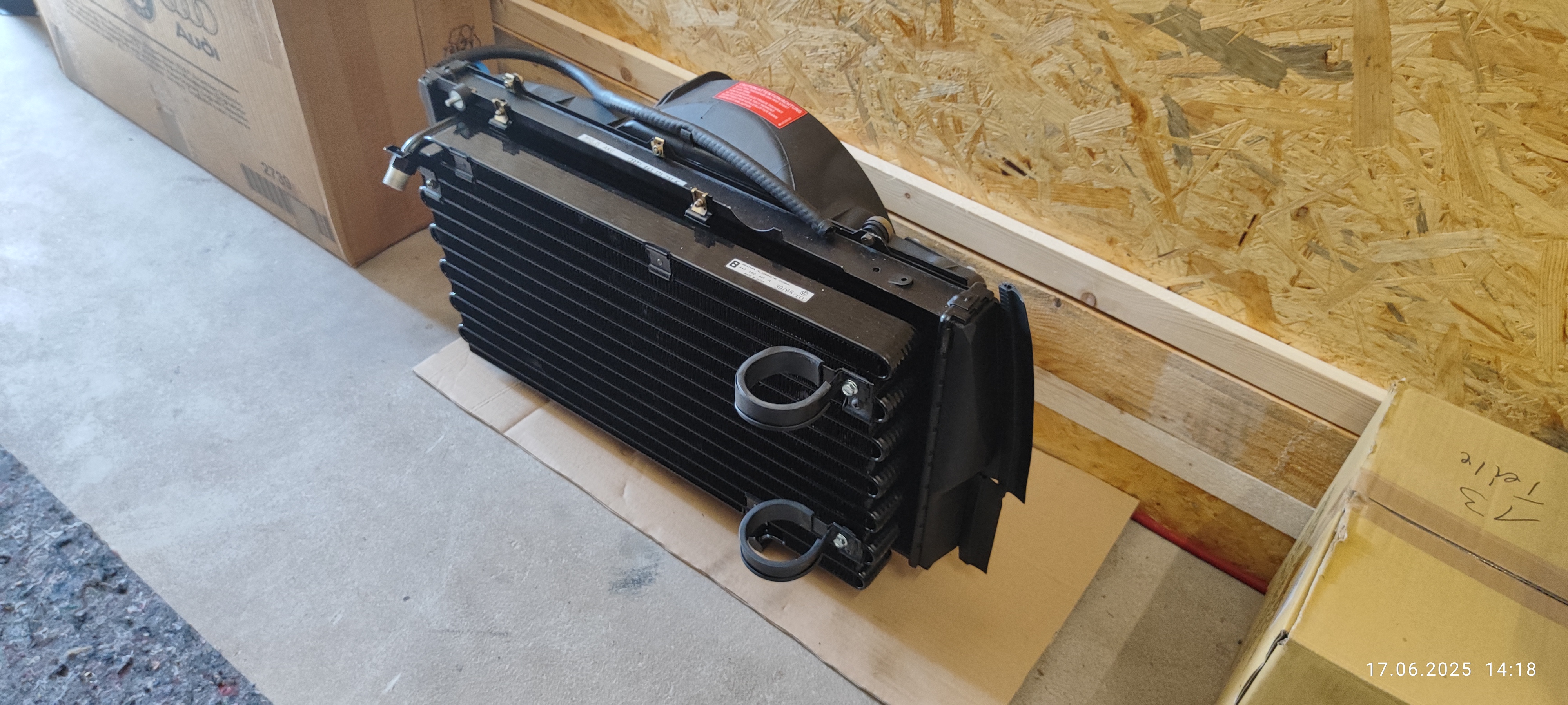

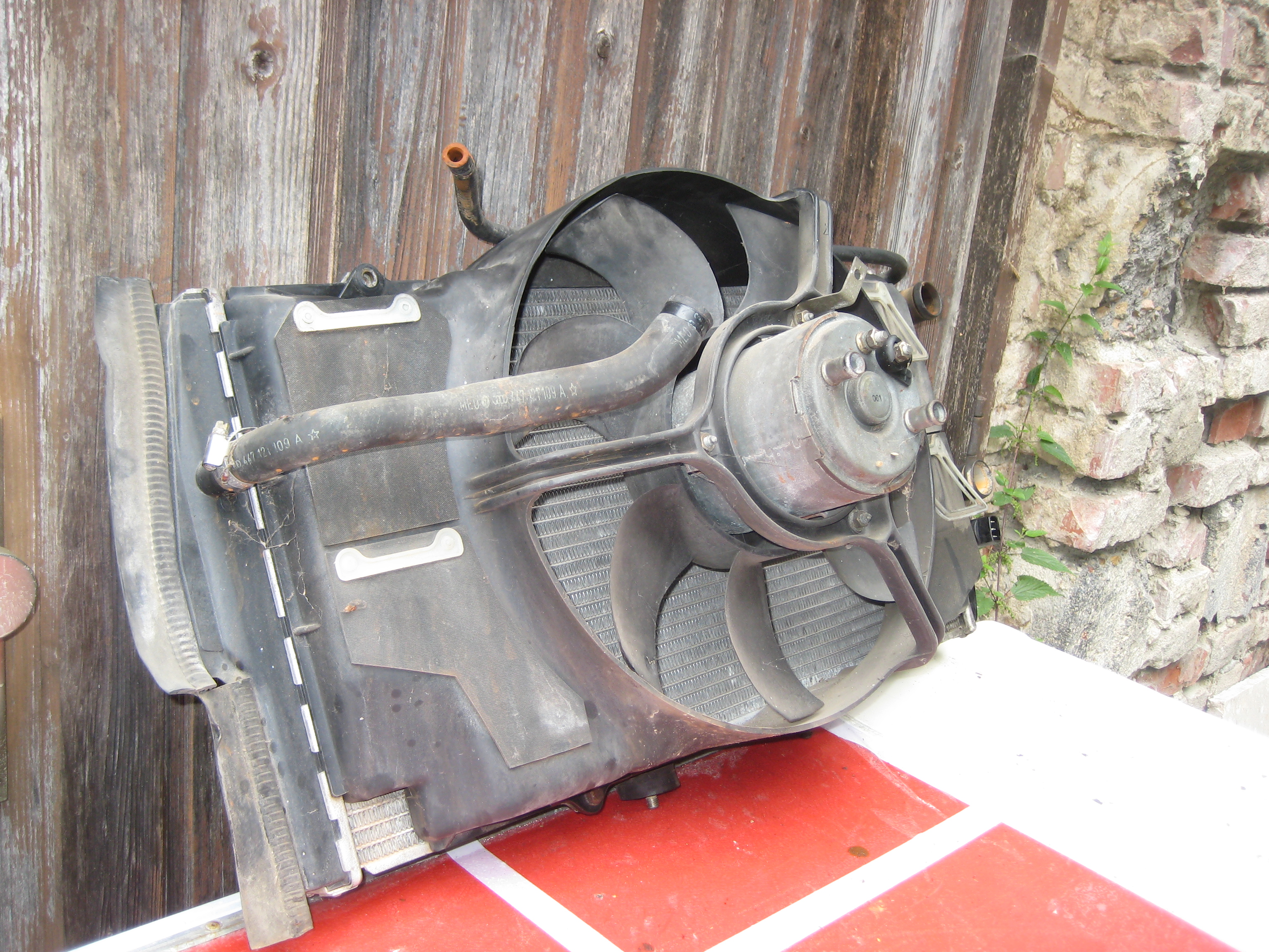

615 mm Kühler mit 500 Watt Lüfter

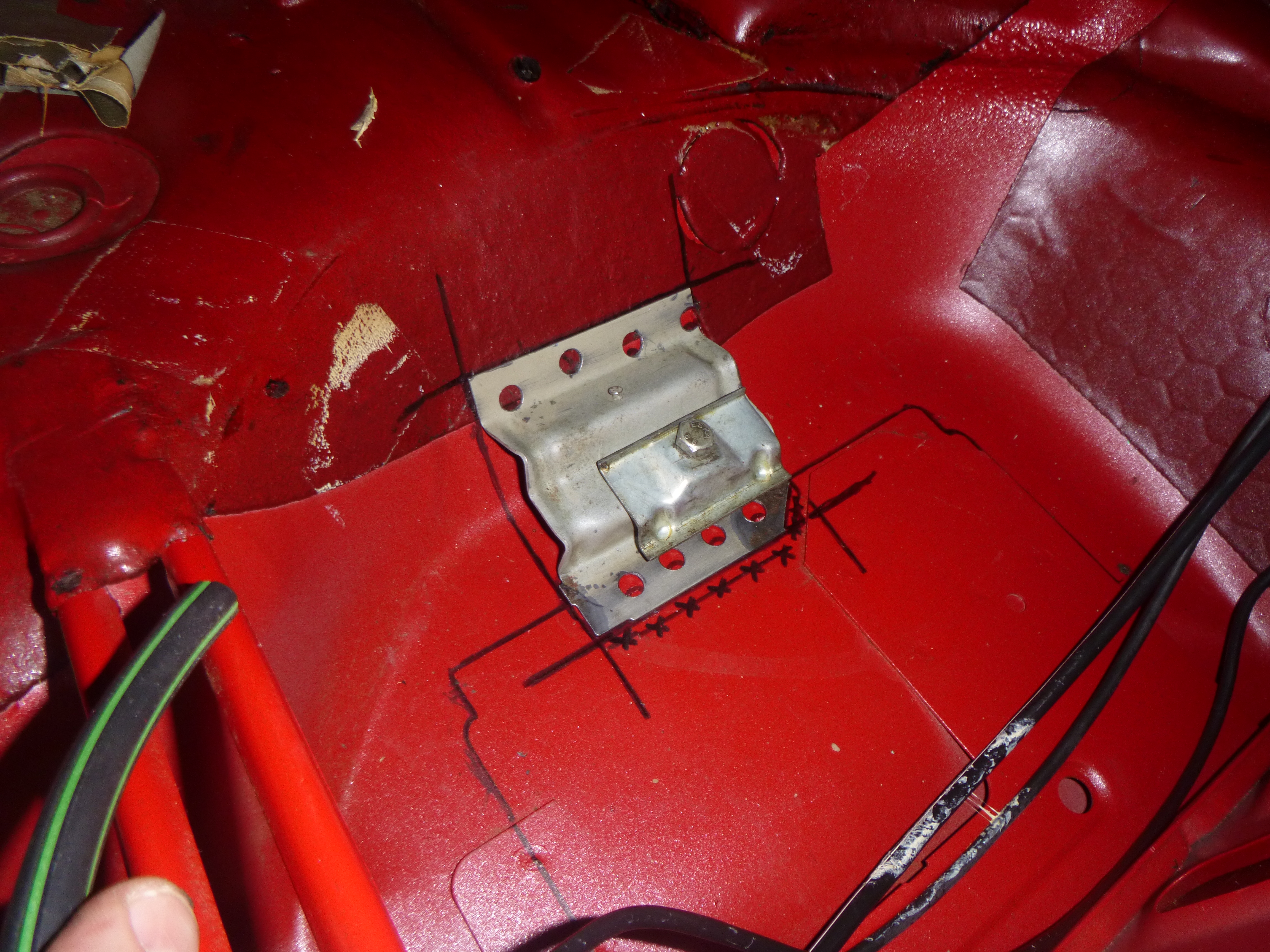

Konsole für 615 mm Kühler

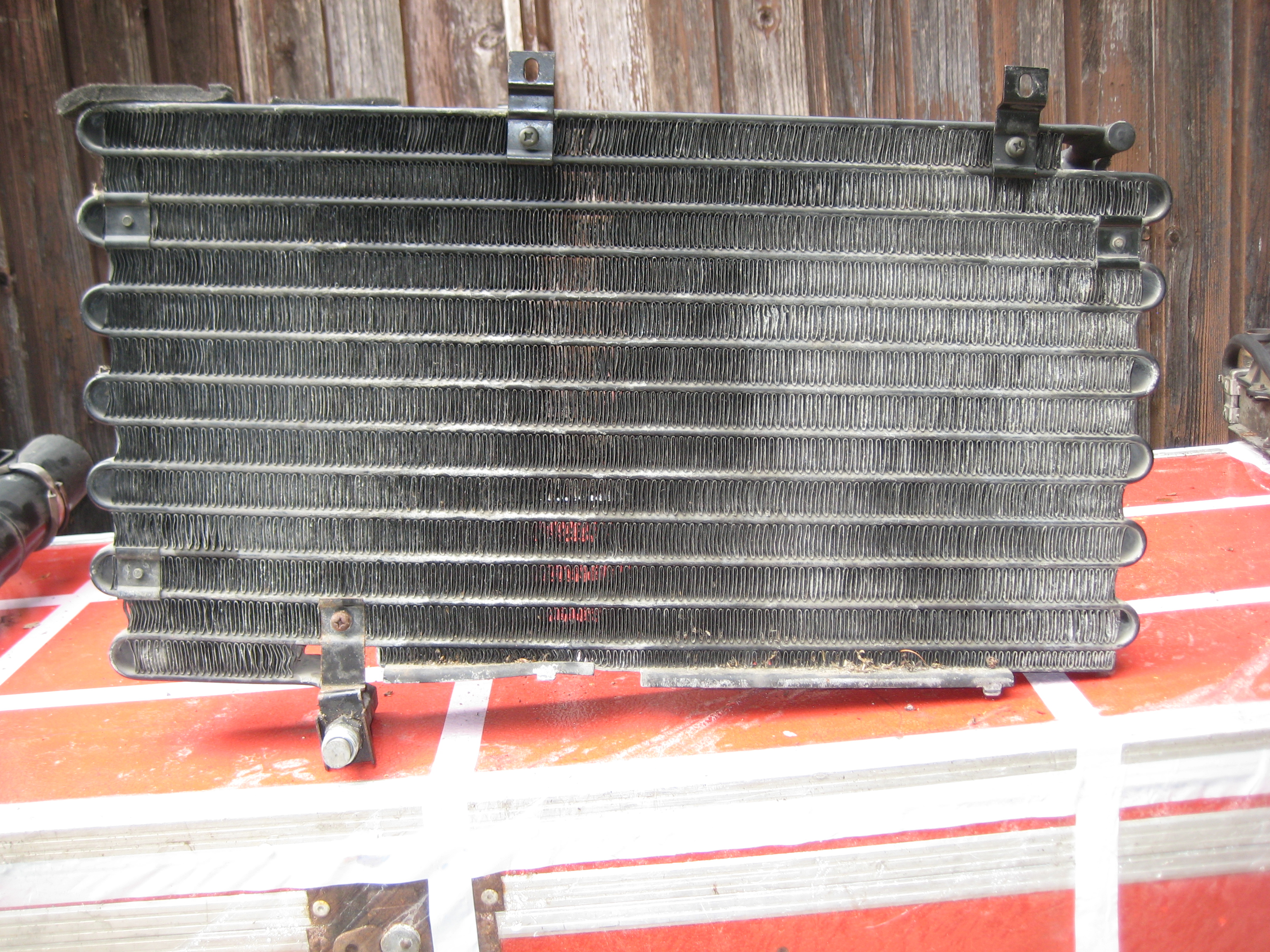

Kondesator
Kondesator

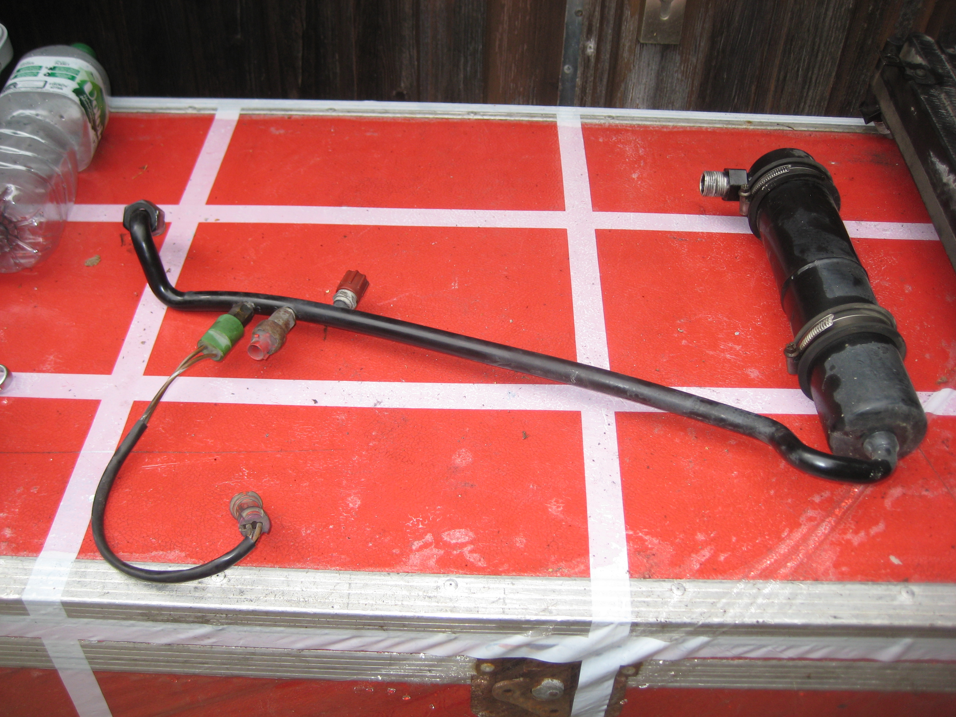

Schwingungsdämpfer mit Druckschaltern und HD-Serviceanschluss

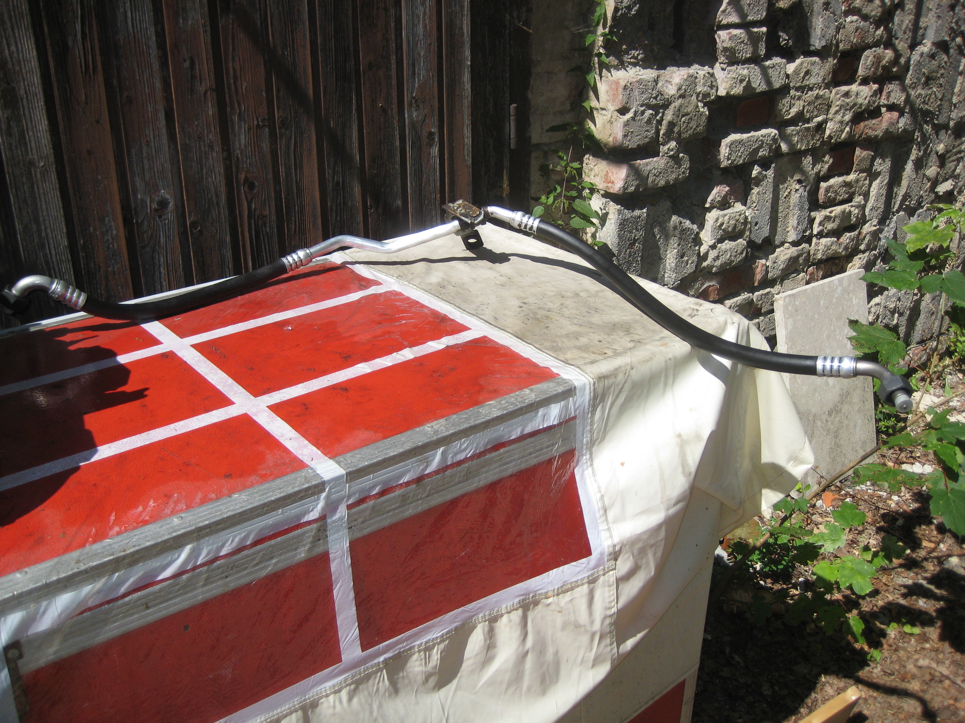

Klimaleitung 2
Klimaleitung 2
Klimaleitung 3
Klimaleitung 3

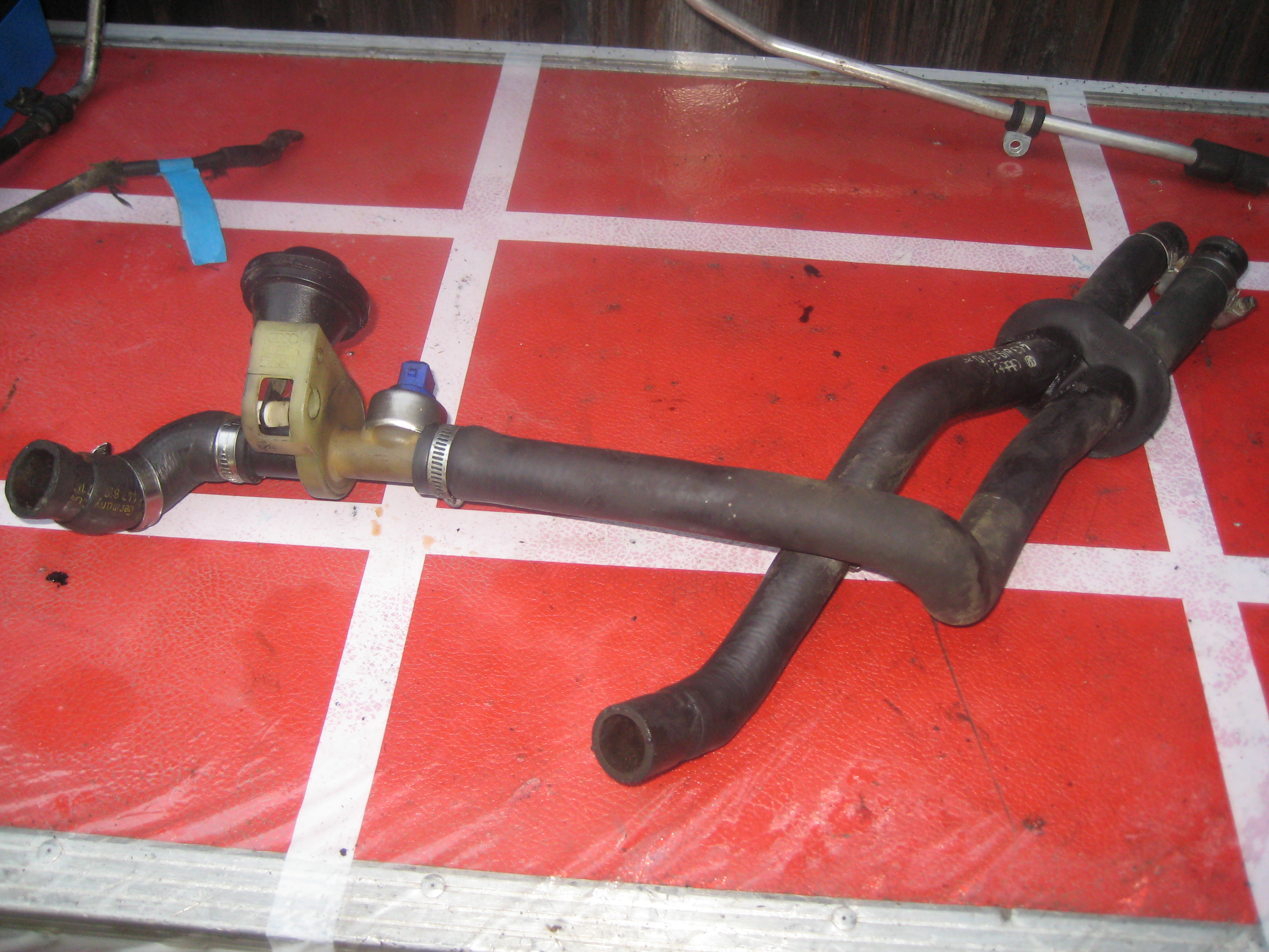

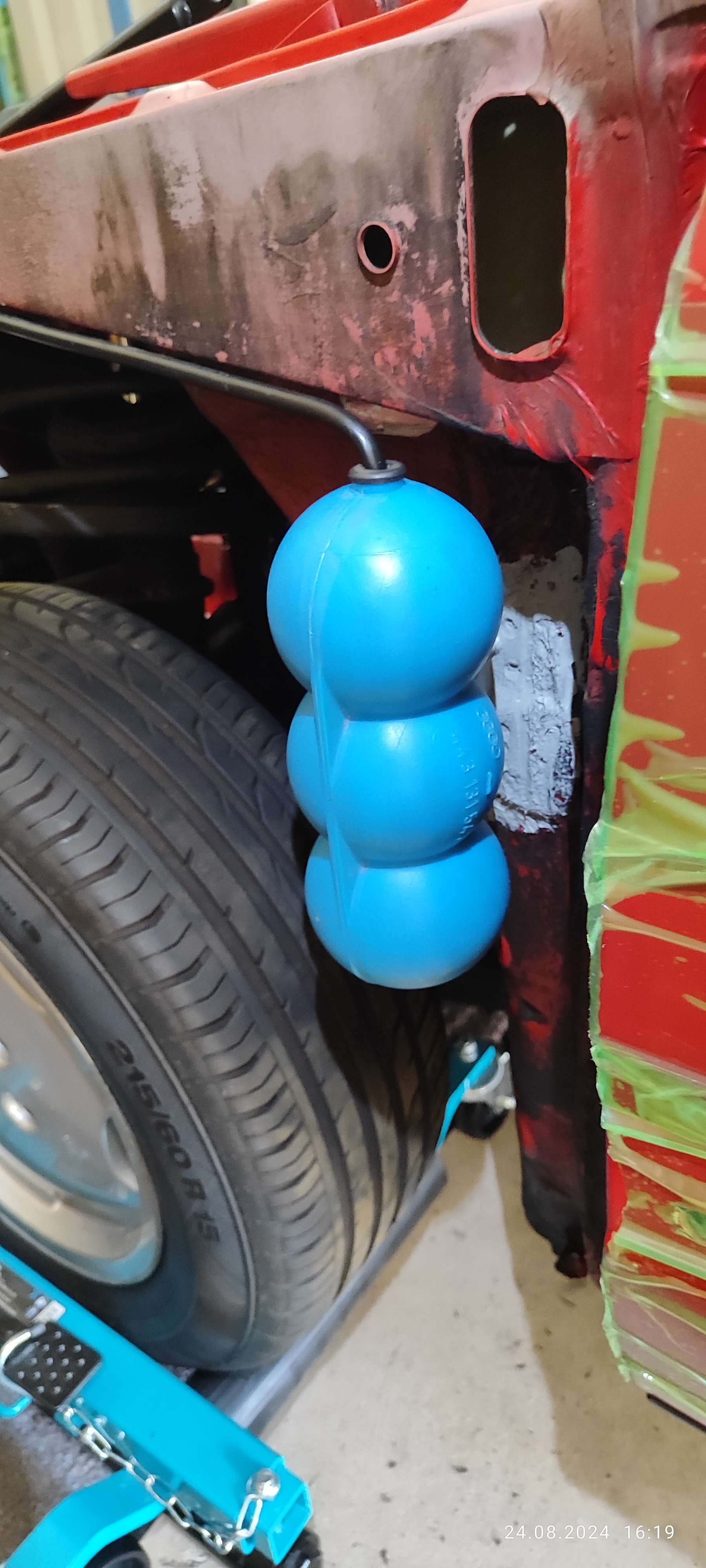

Unterdruckleitung mit Speicher
(Fast) alles muss raus I
(Fast) alles muss raus II

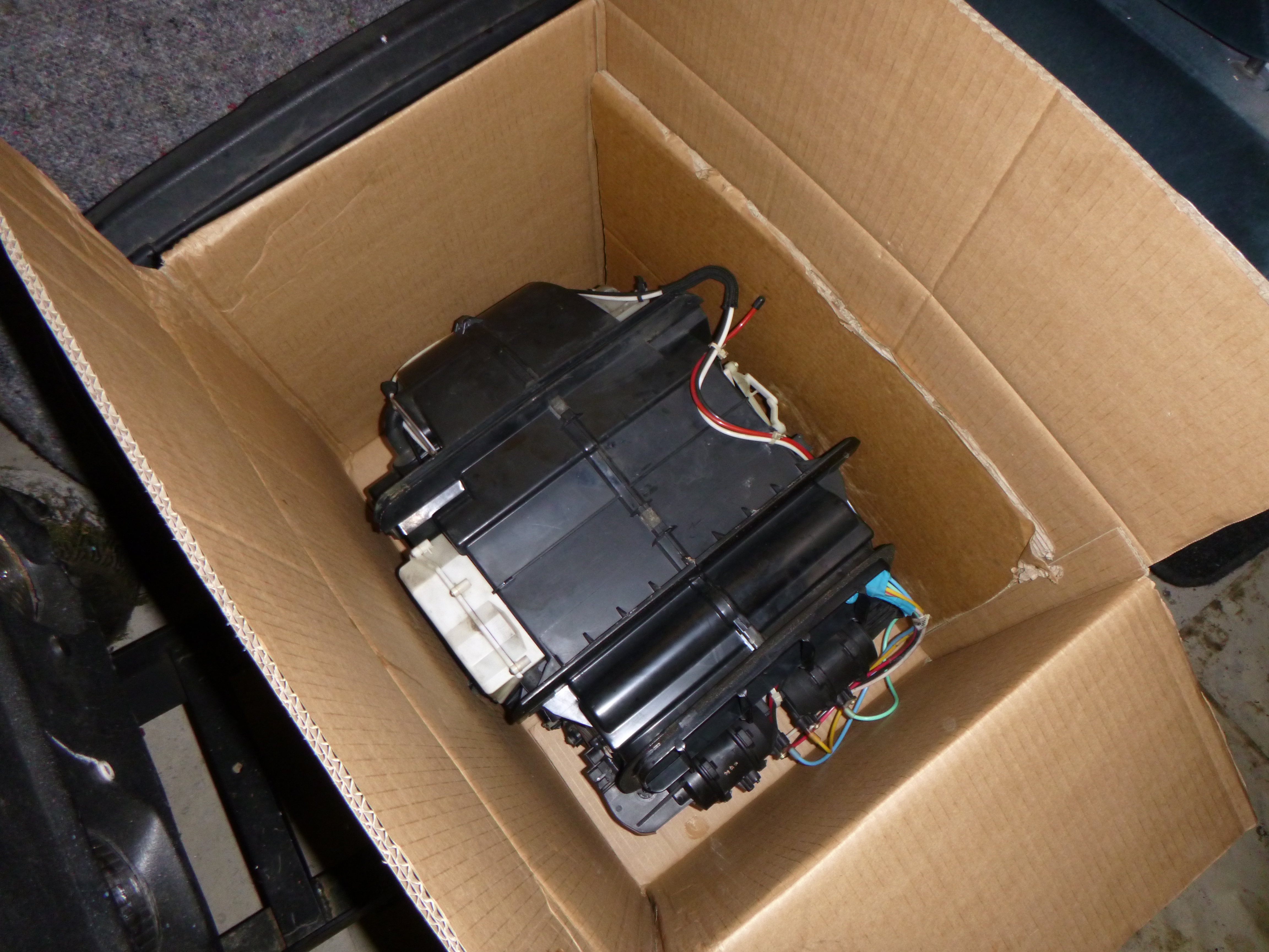

Ausbau Gebläsekasten nach Vorschrift?

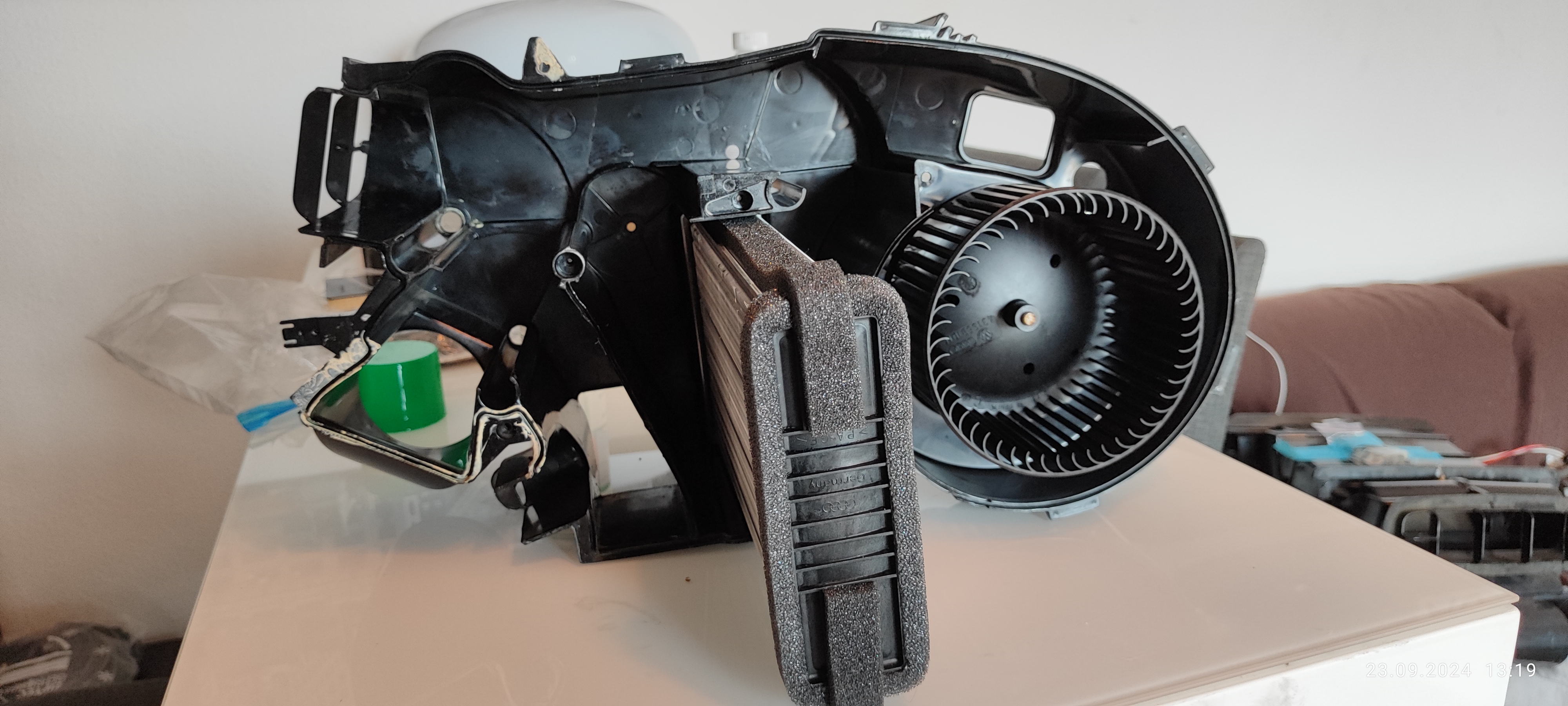

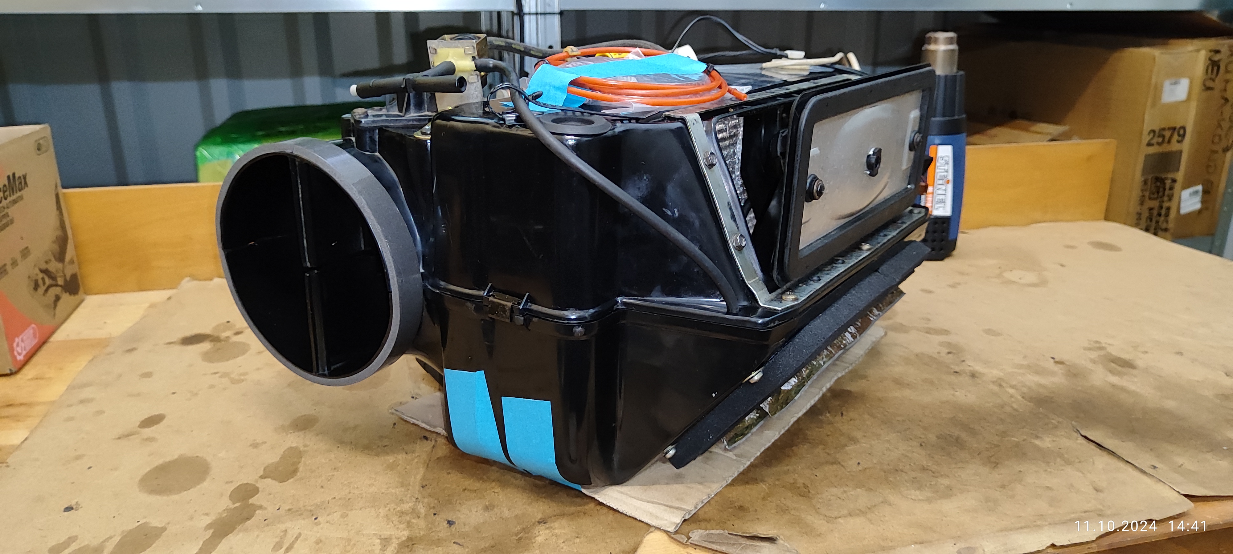

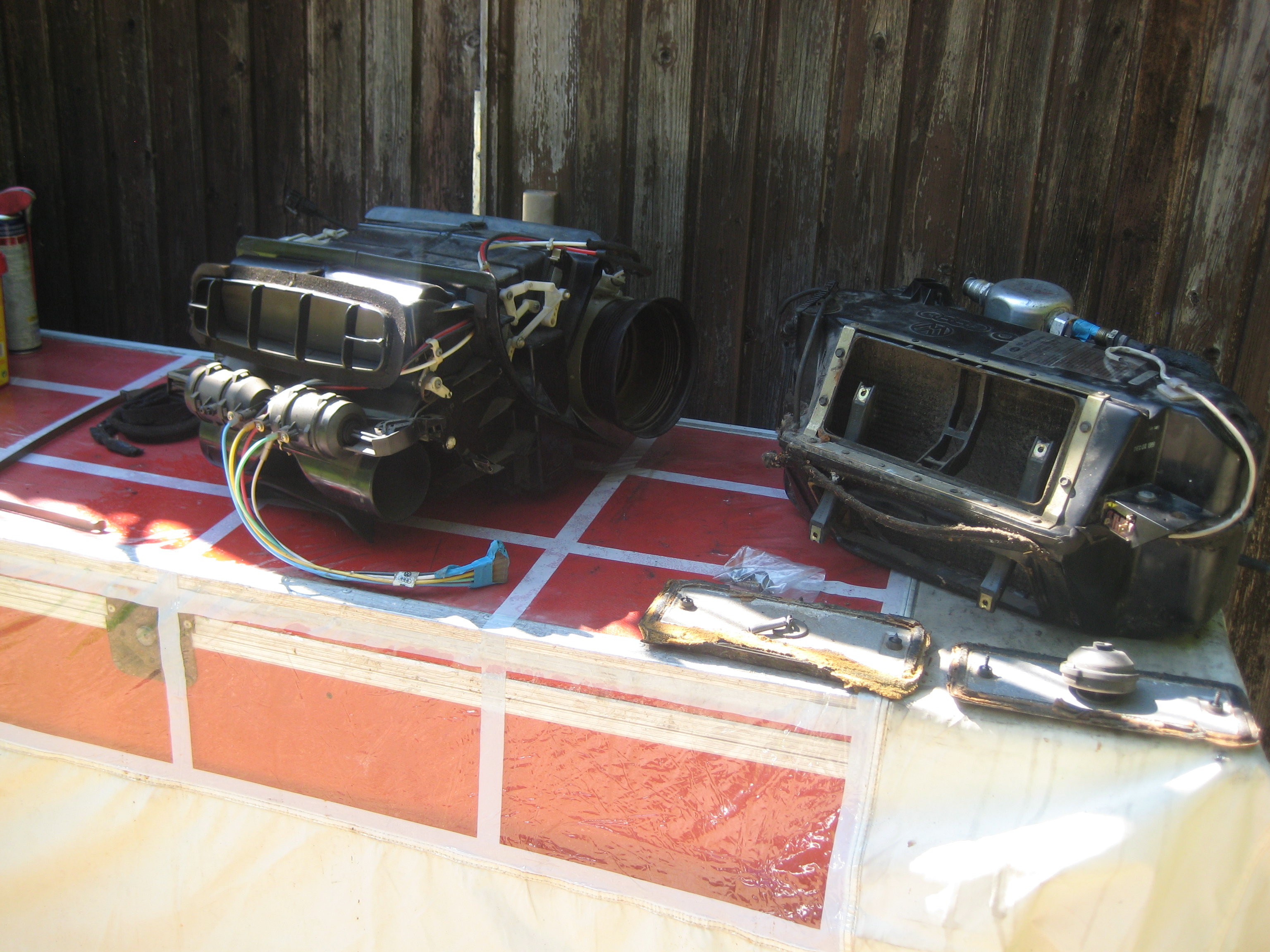

Gebläsekasten rechts, Klimakasten (Verdampfer) rechts

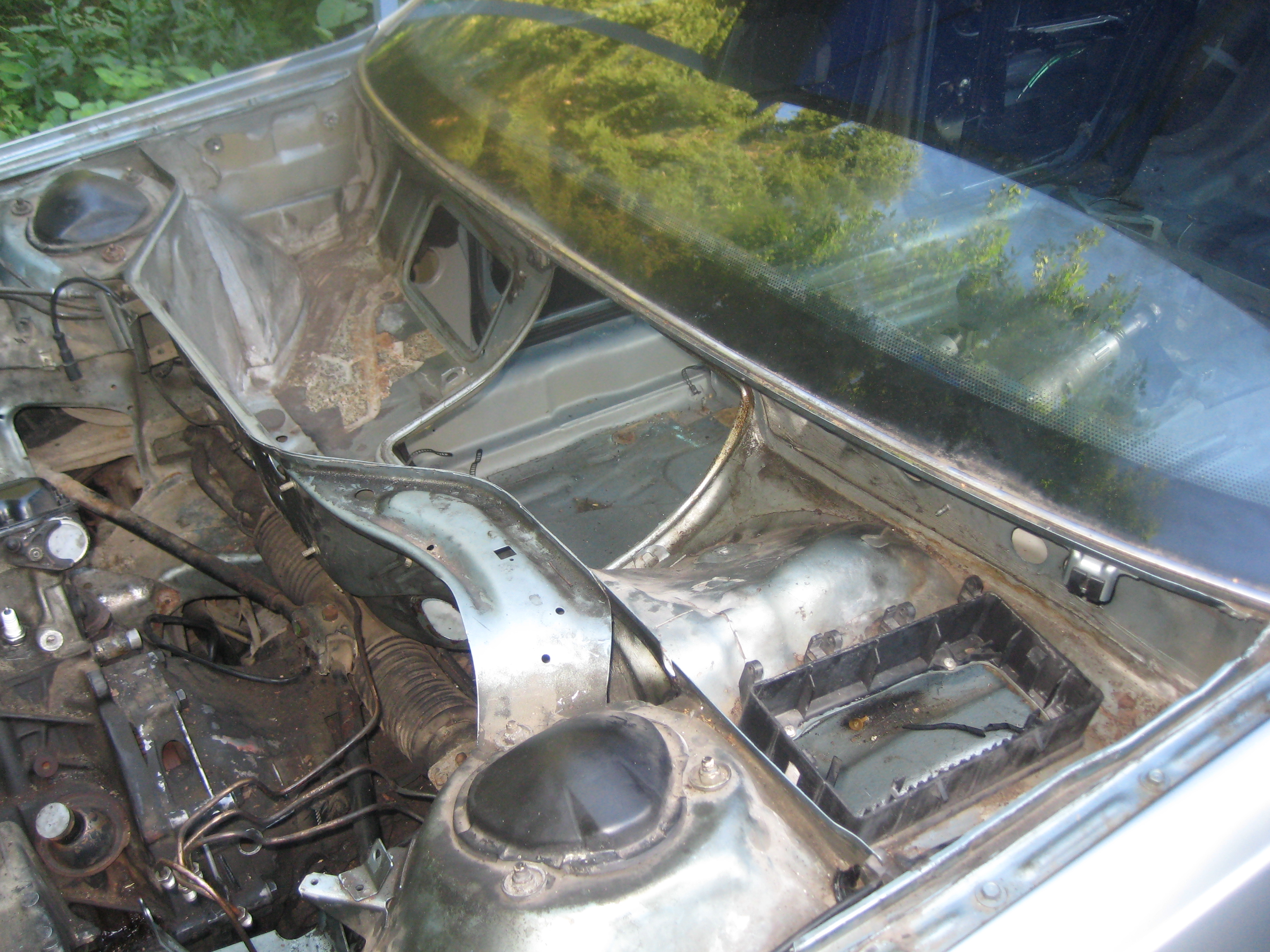

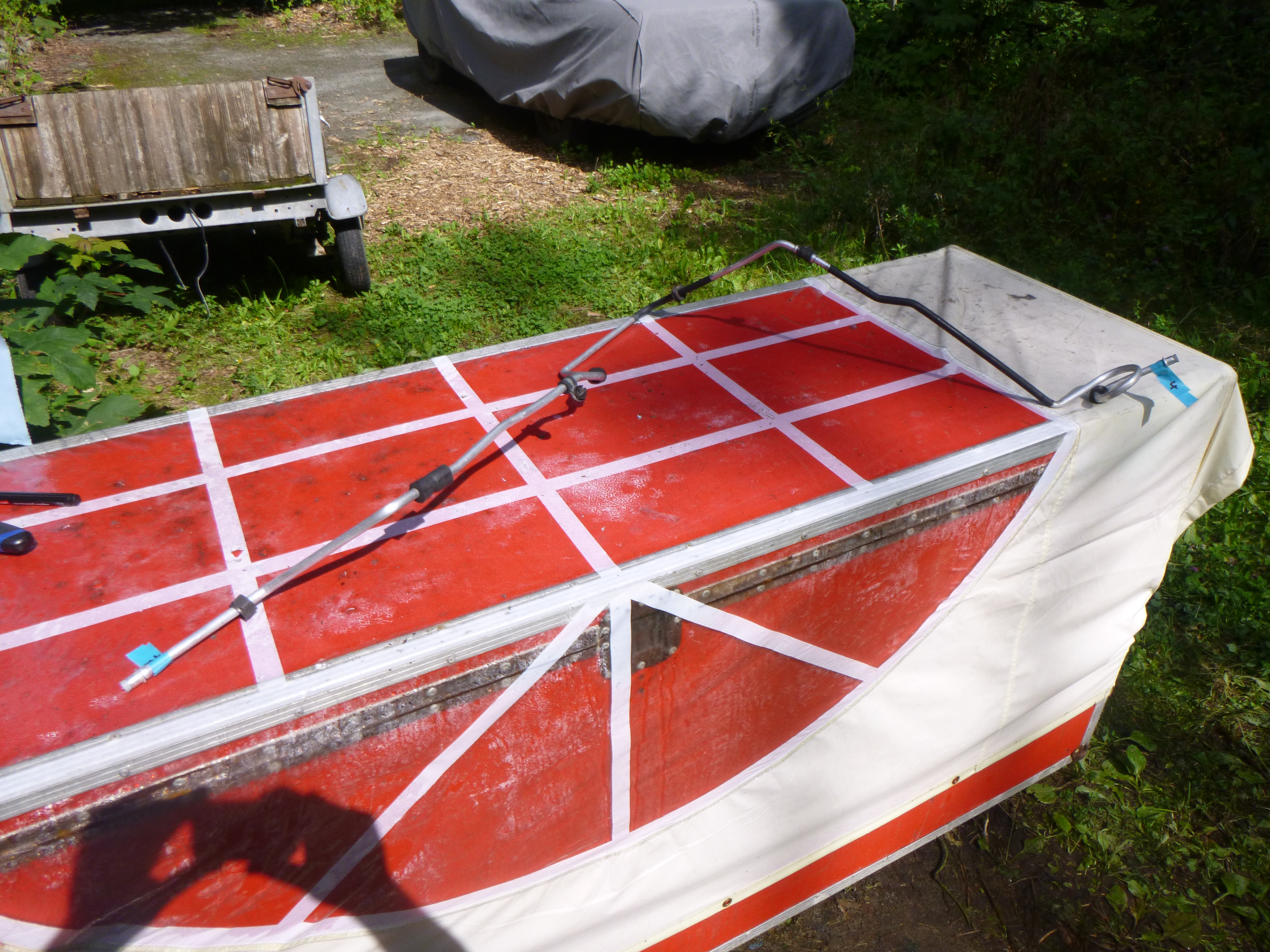

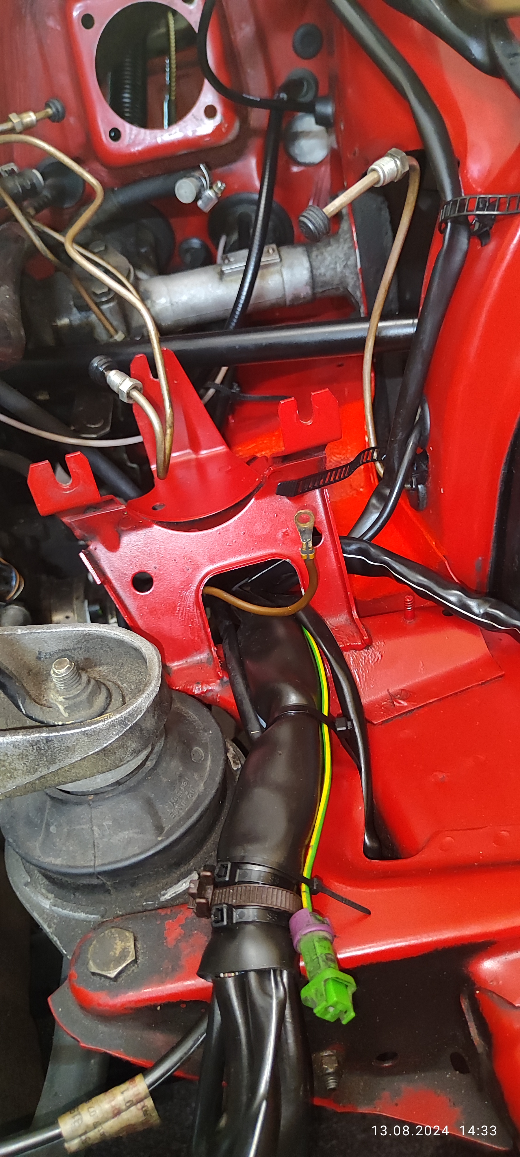

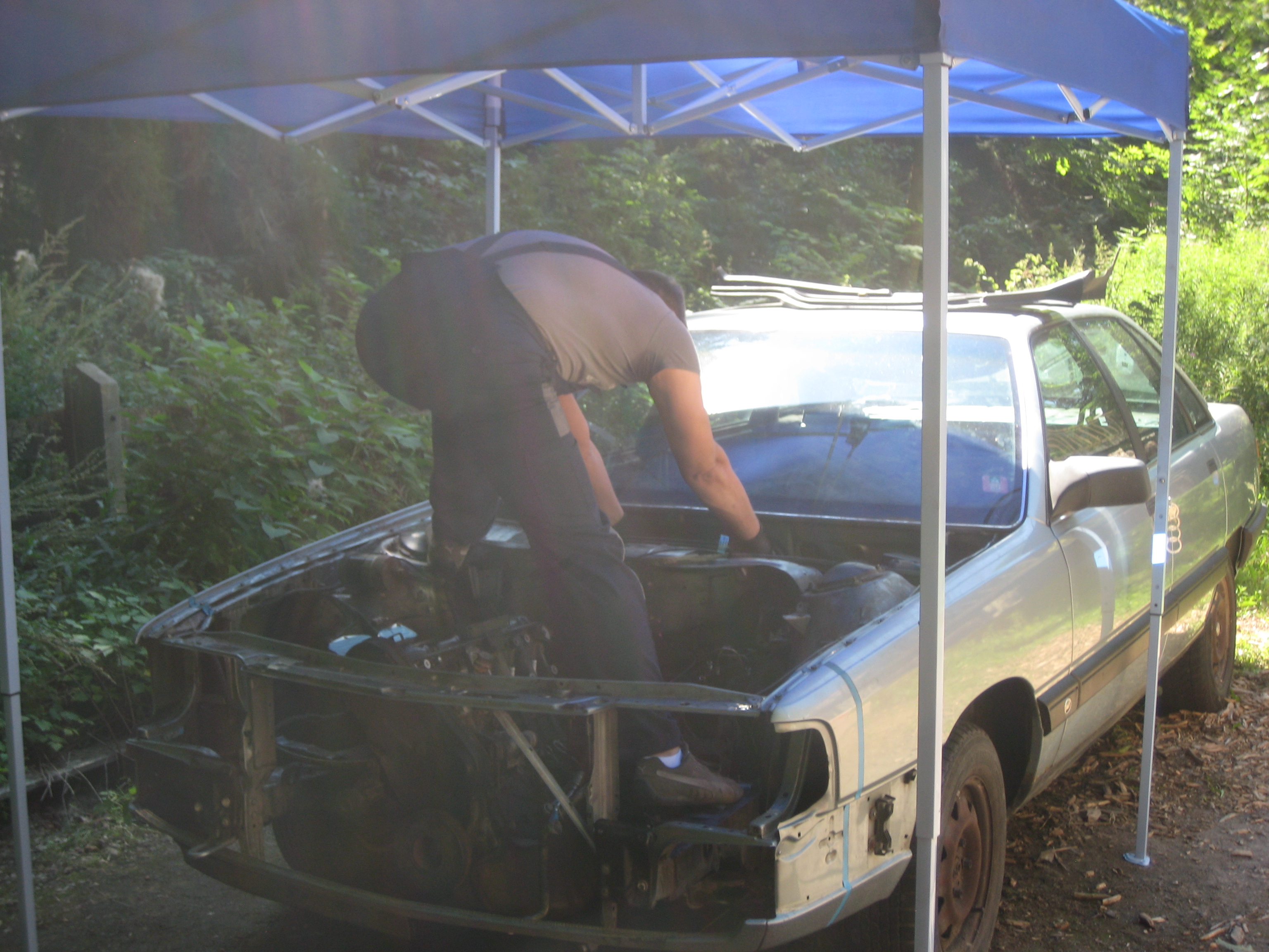

Ohne Motorhaube kommt man gut ran

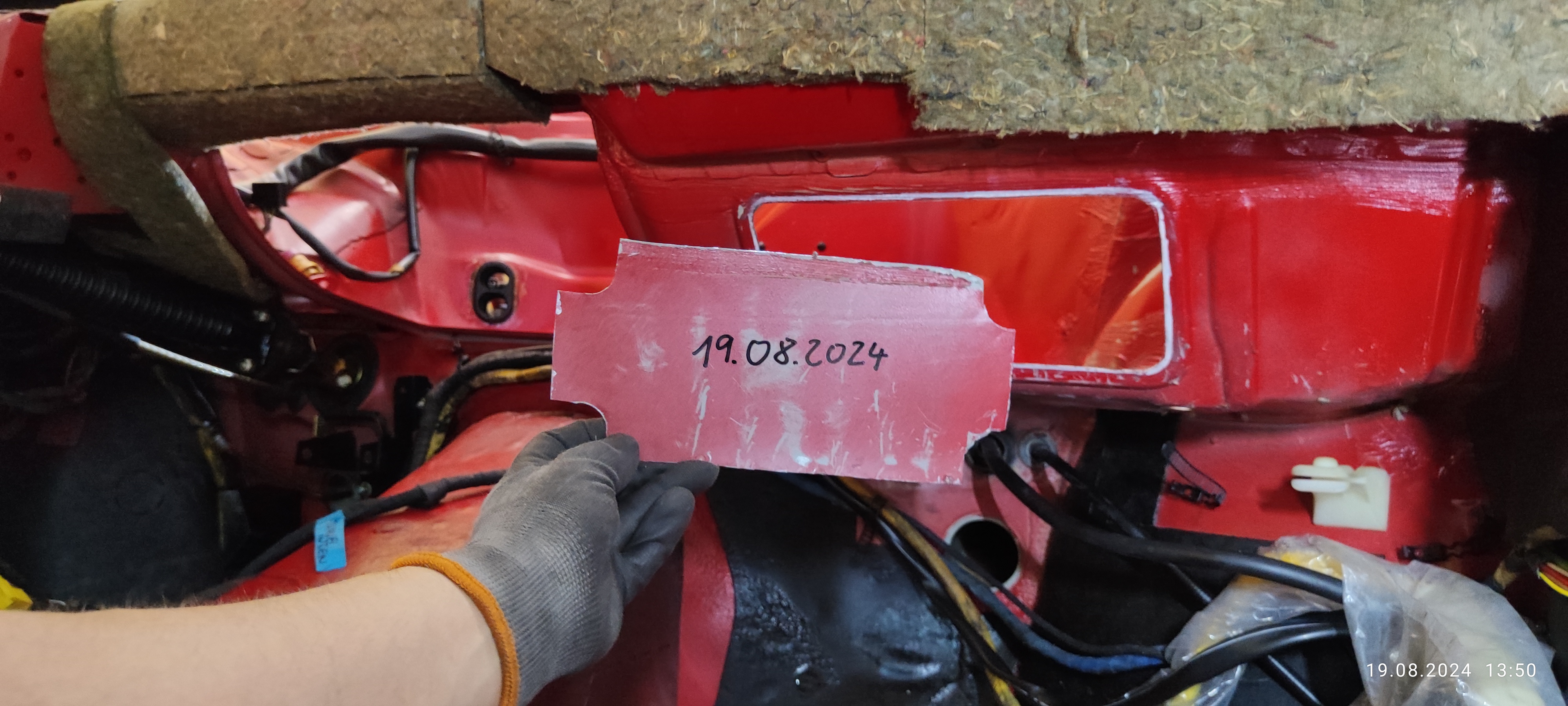

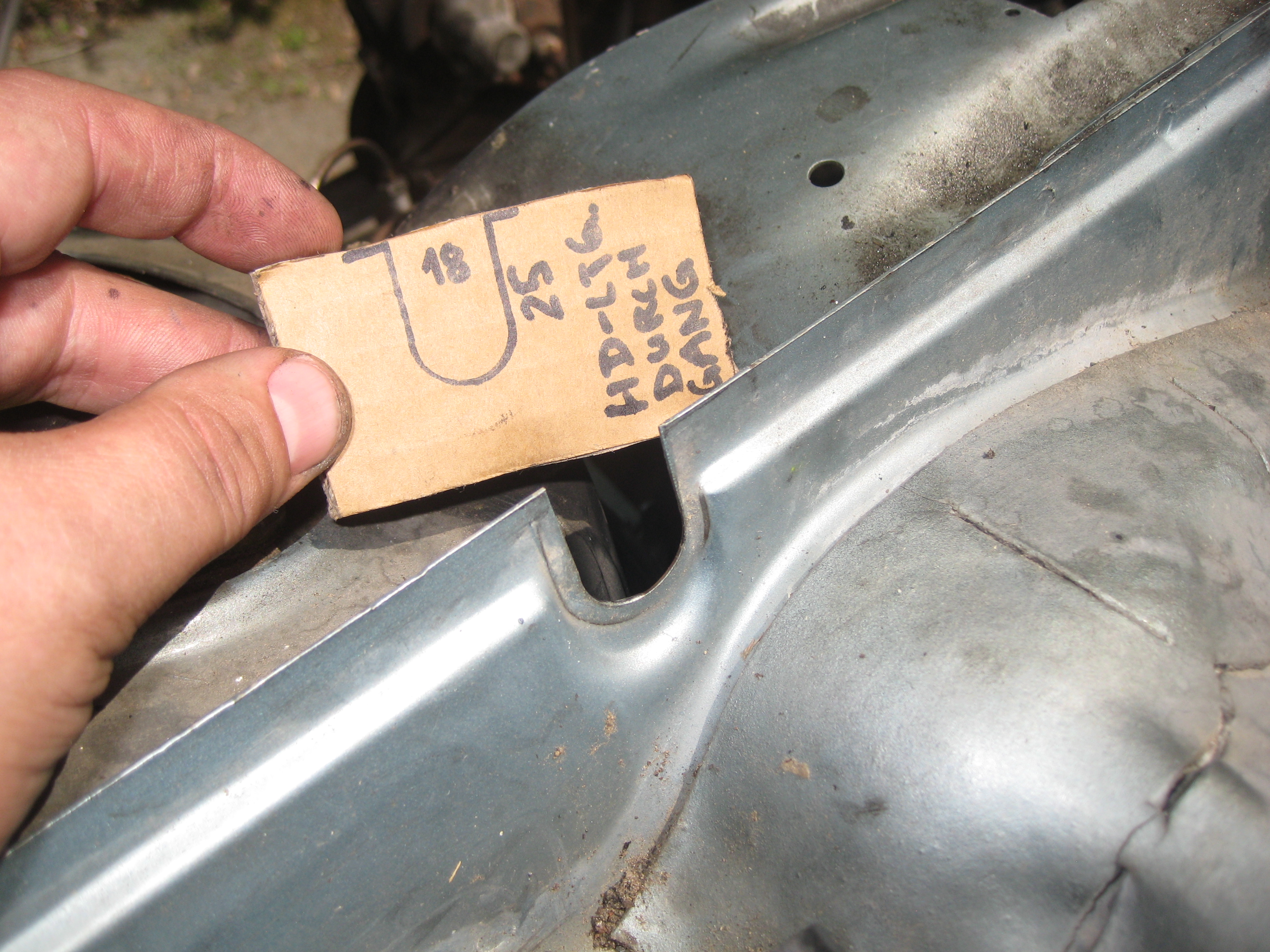

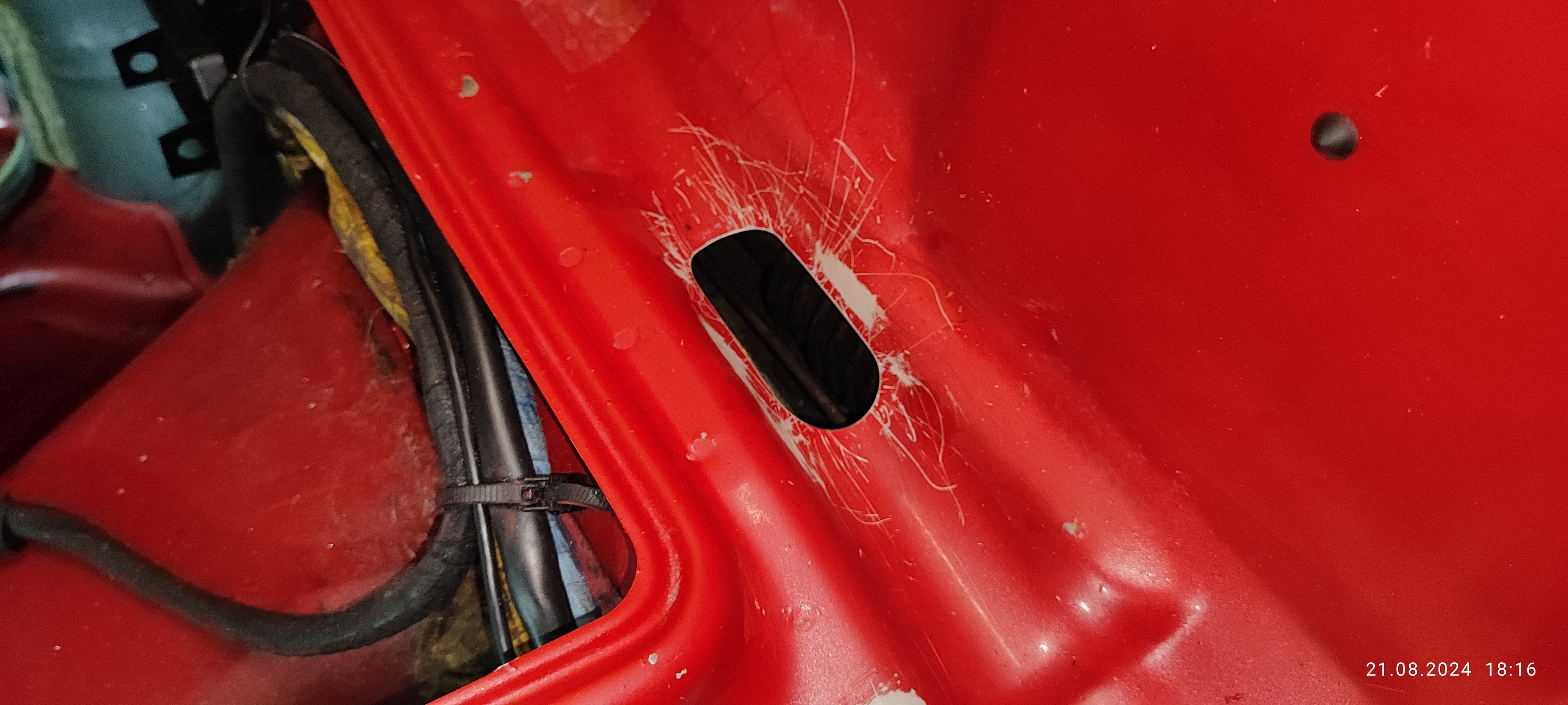

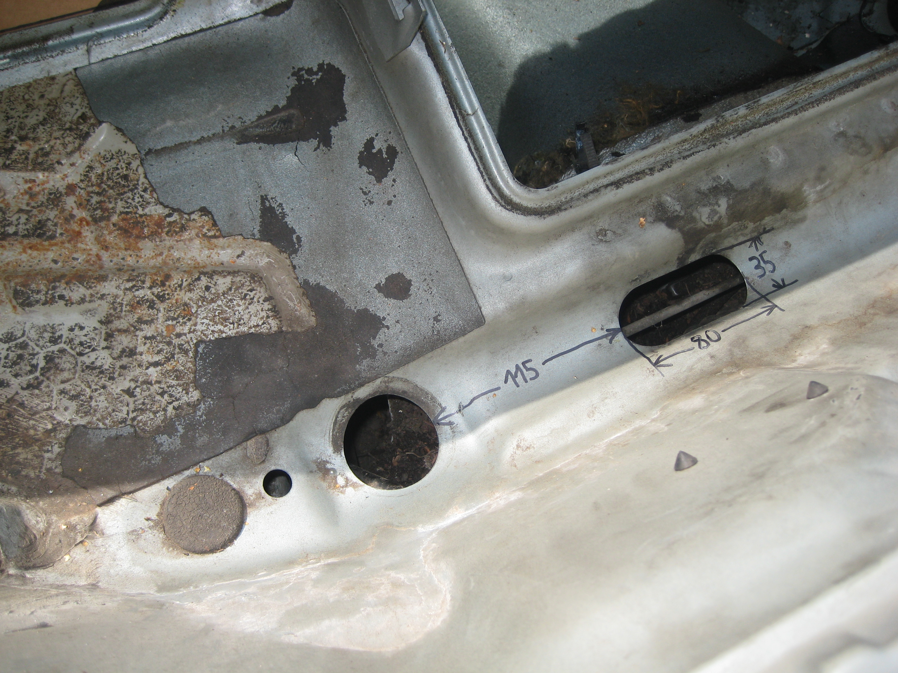

Schablone für Ausschnitt Klimaleitung in Spritzwand.
Abmessungen der Durchführung für Klimaleitung im Wasserkasten
Schablone für Ausschnitt Umluftklappe

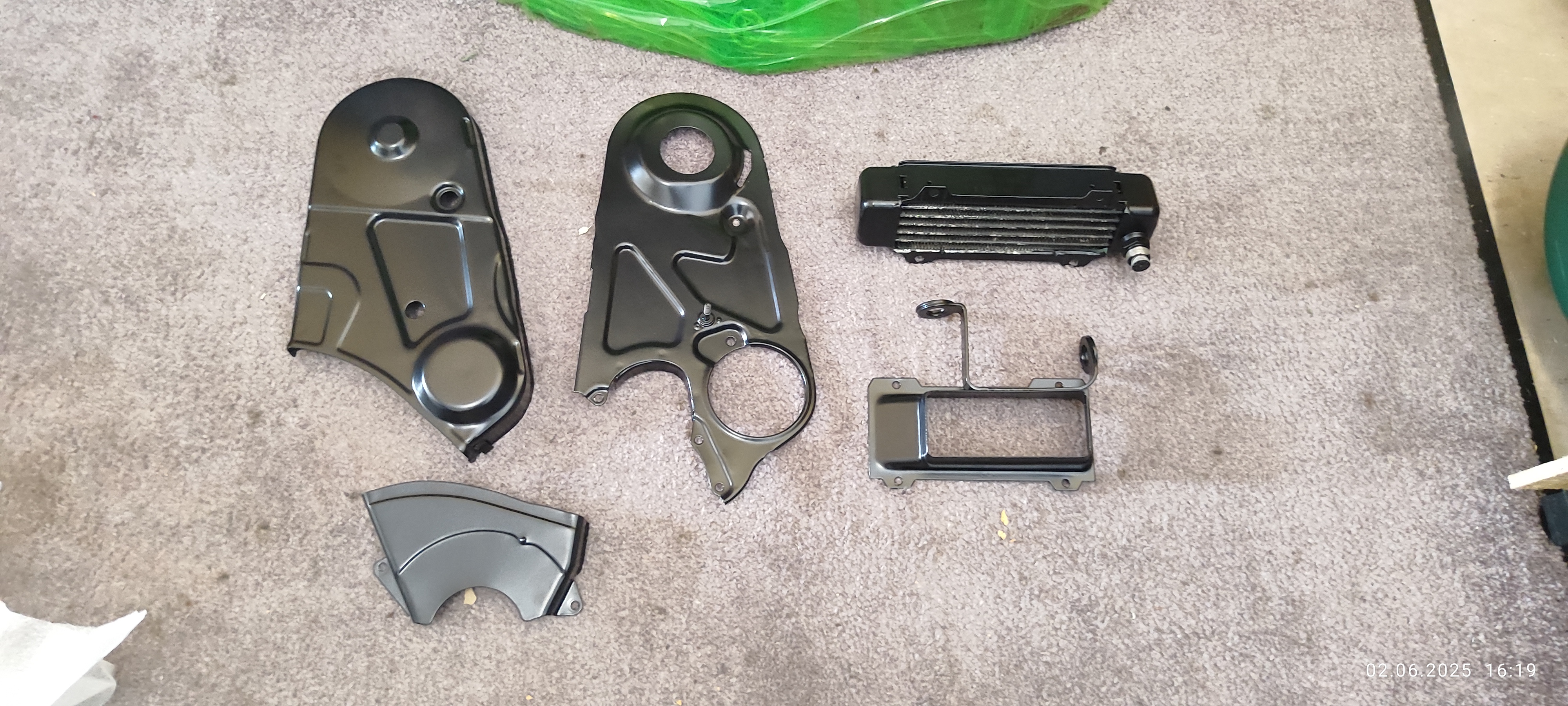

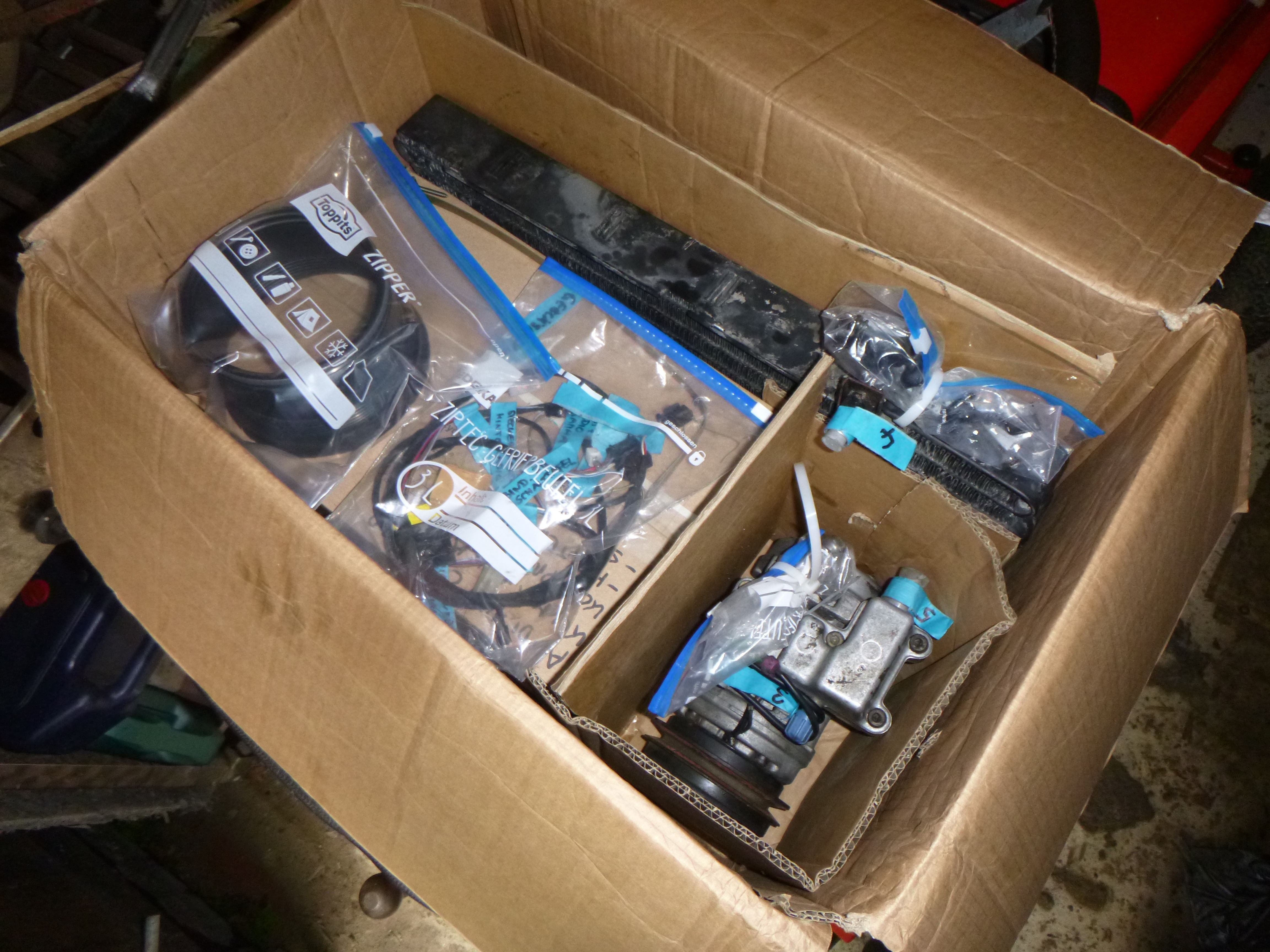

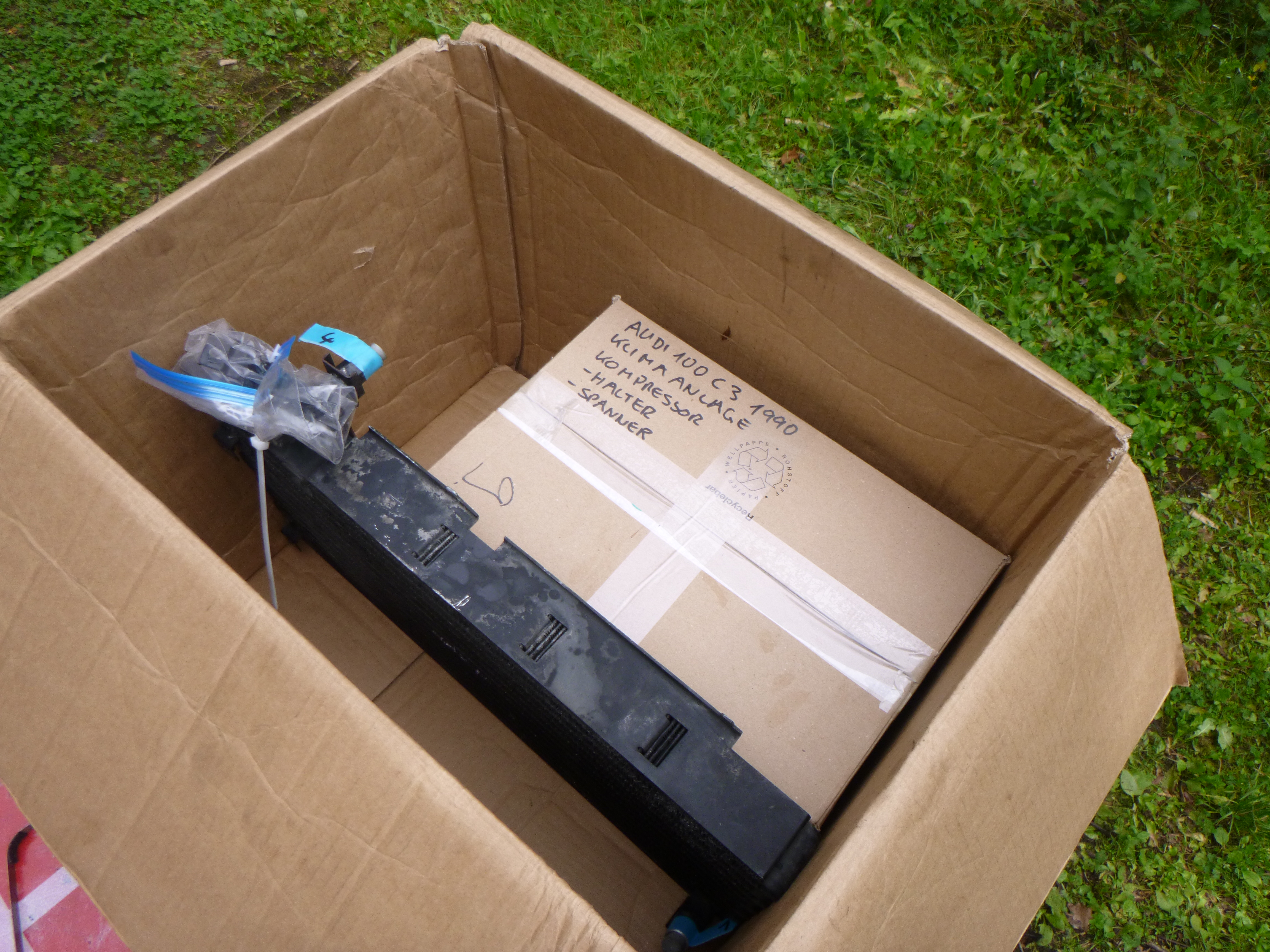

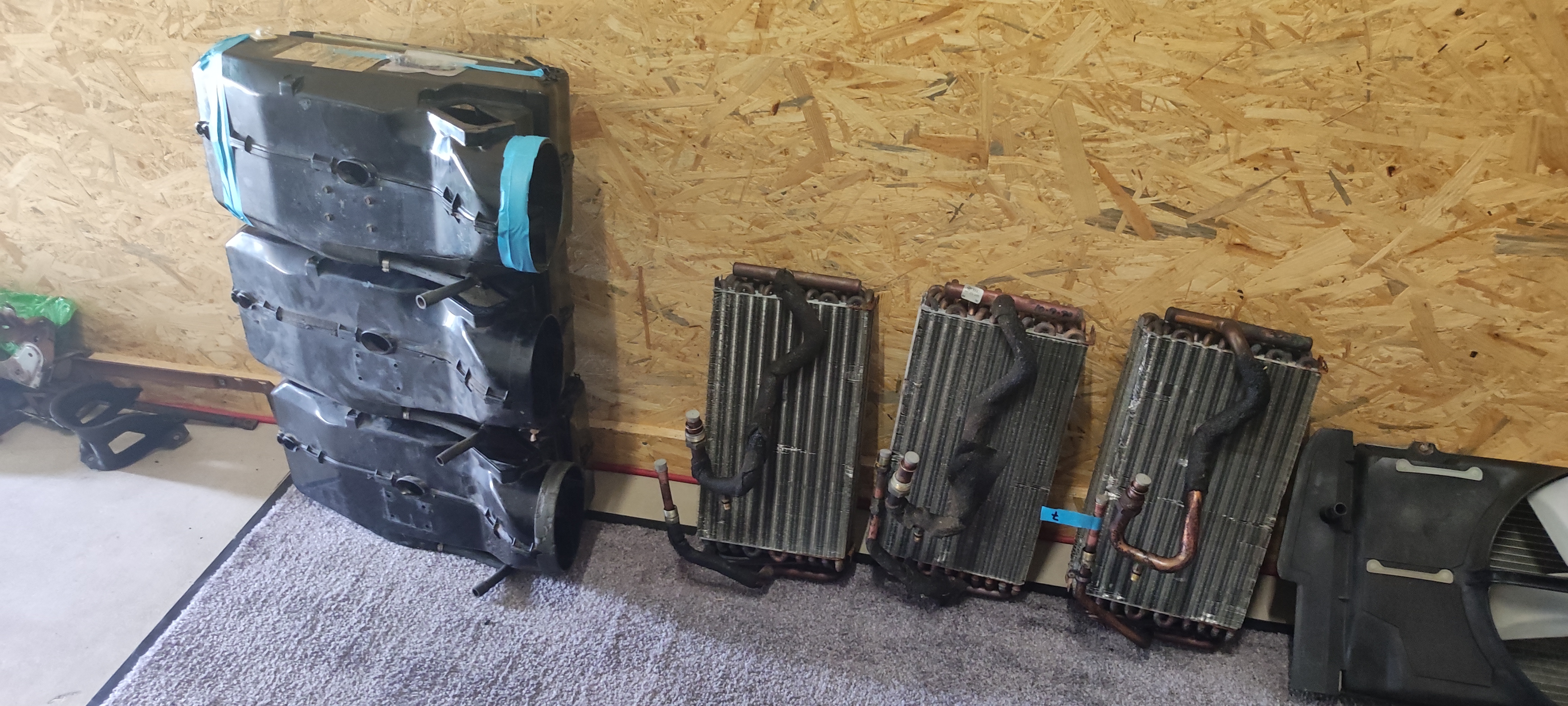

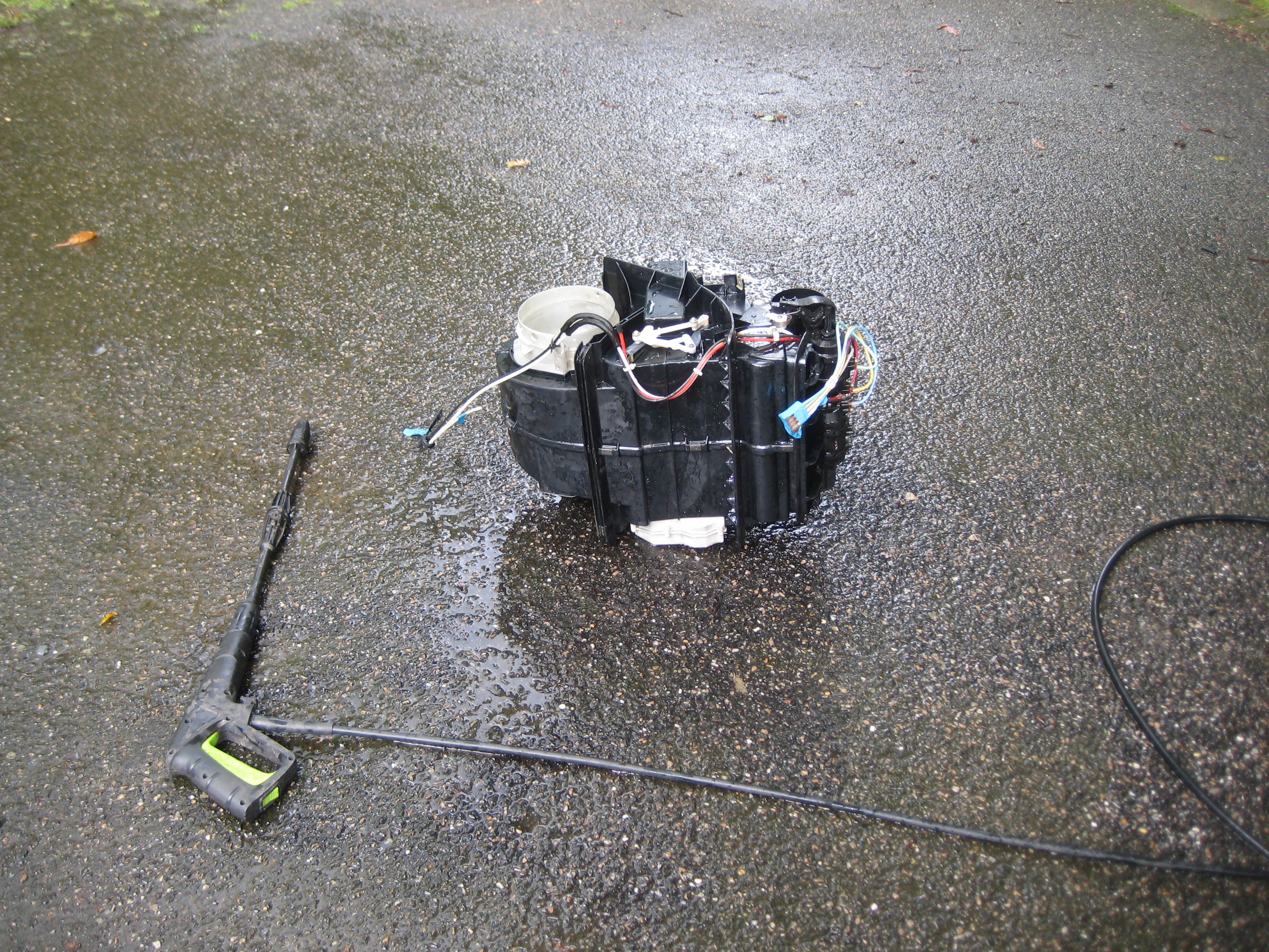

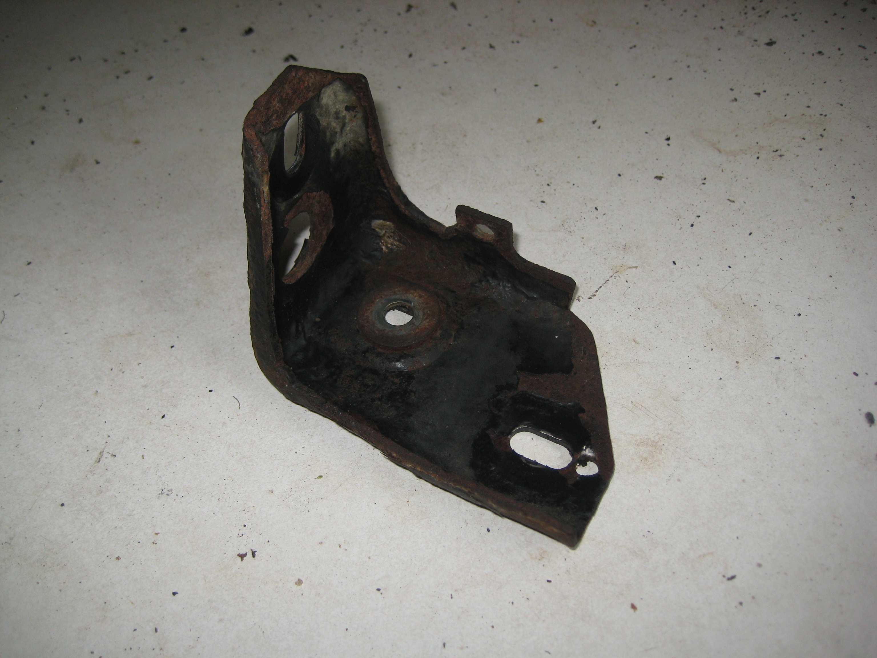

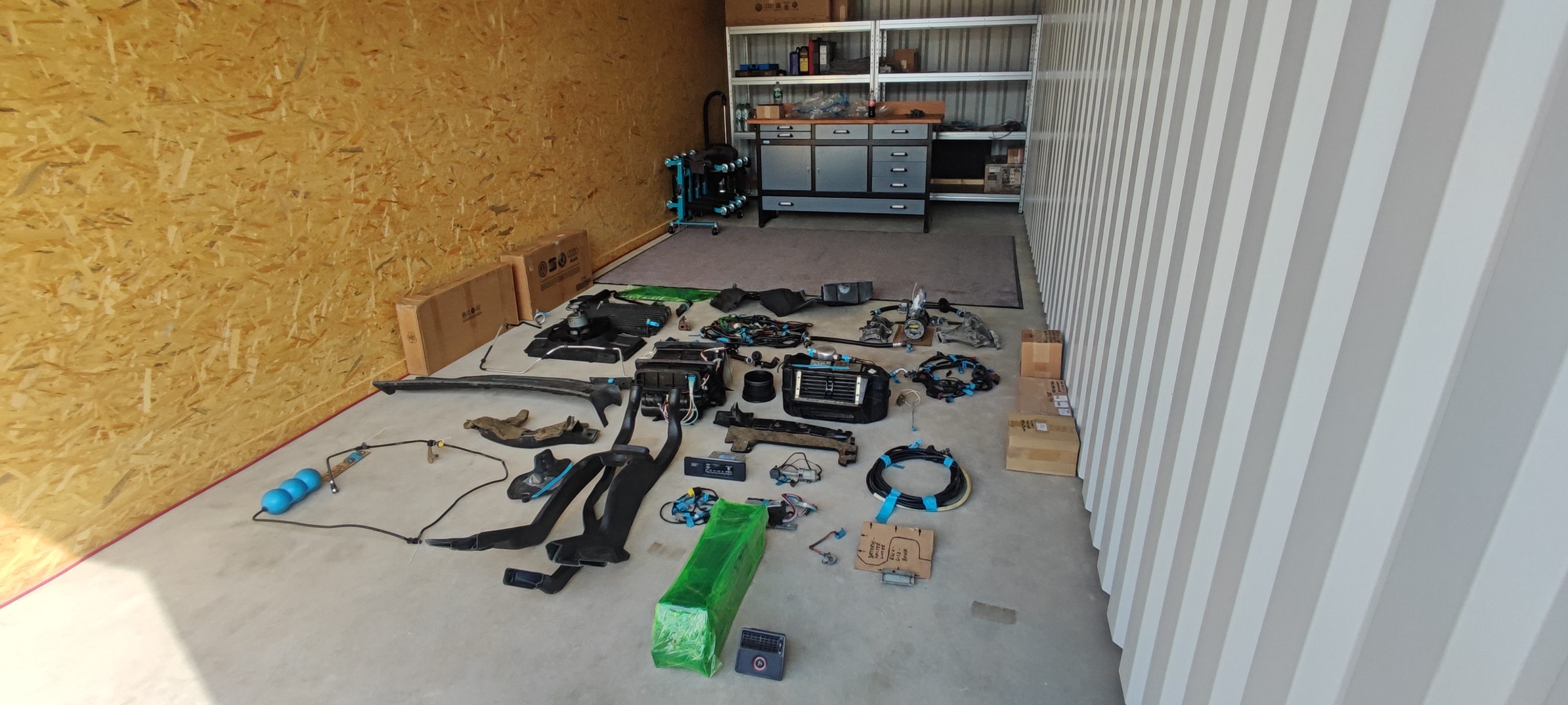

5. Schritt: Ausgebaute Teile vorreinigen, abfotografieren/katalogisieren, teilzerlegen und auf mechanische Schäden oder Defekte prüfen und für das Zwischenlager einpacken.
Vorreinigung mit Kärcher

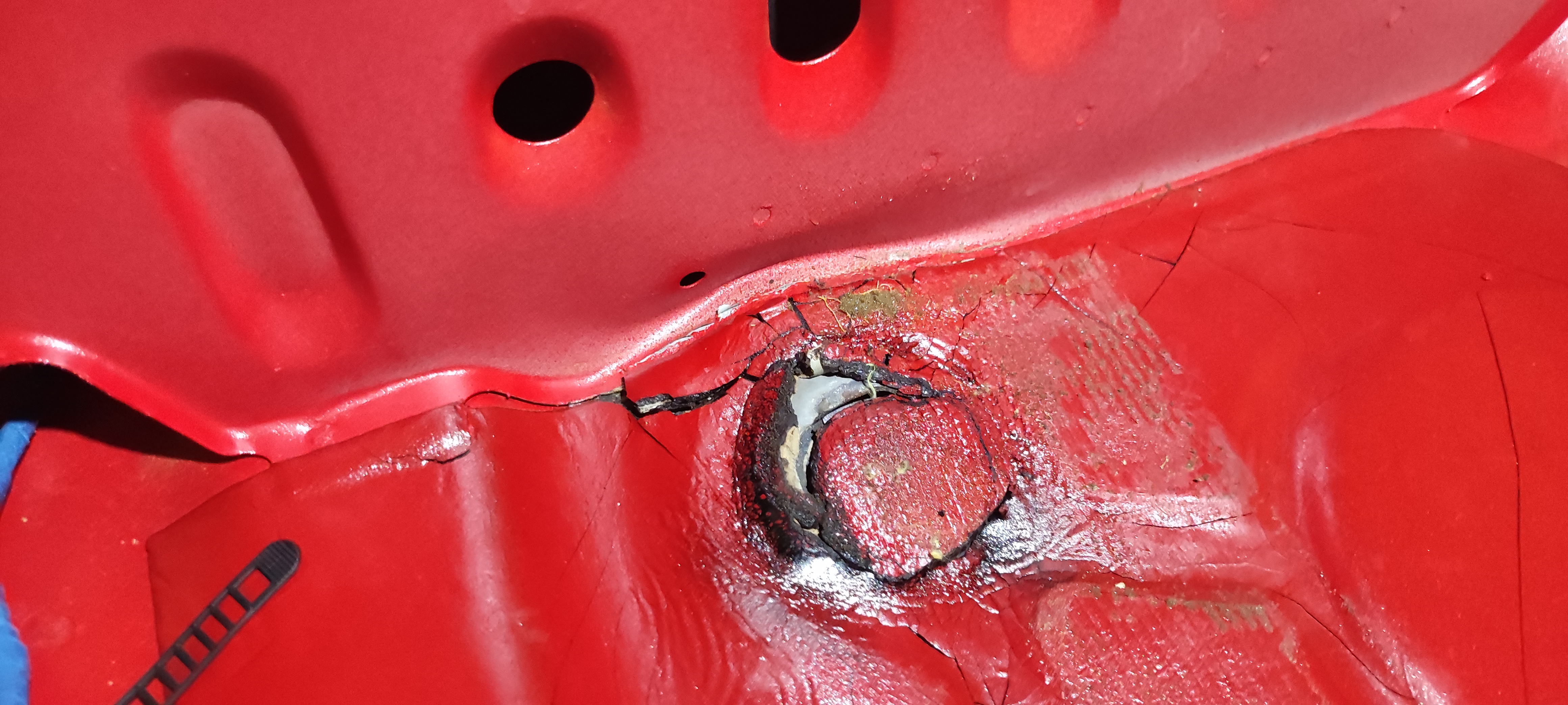

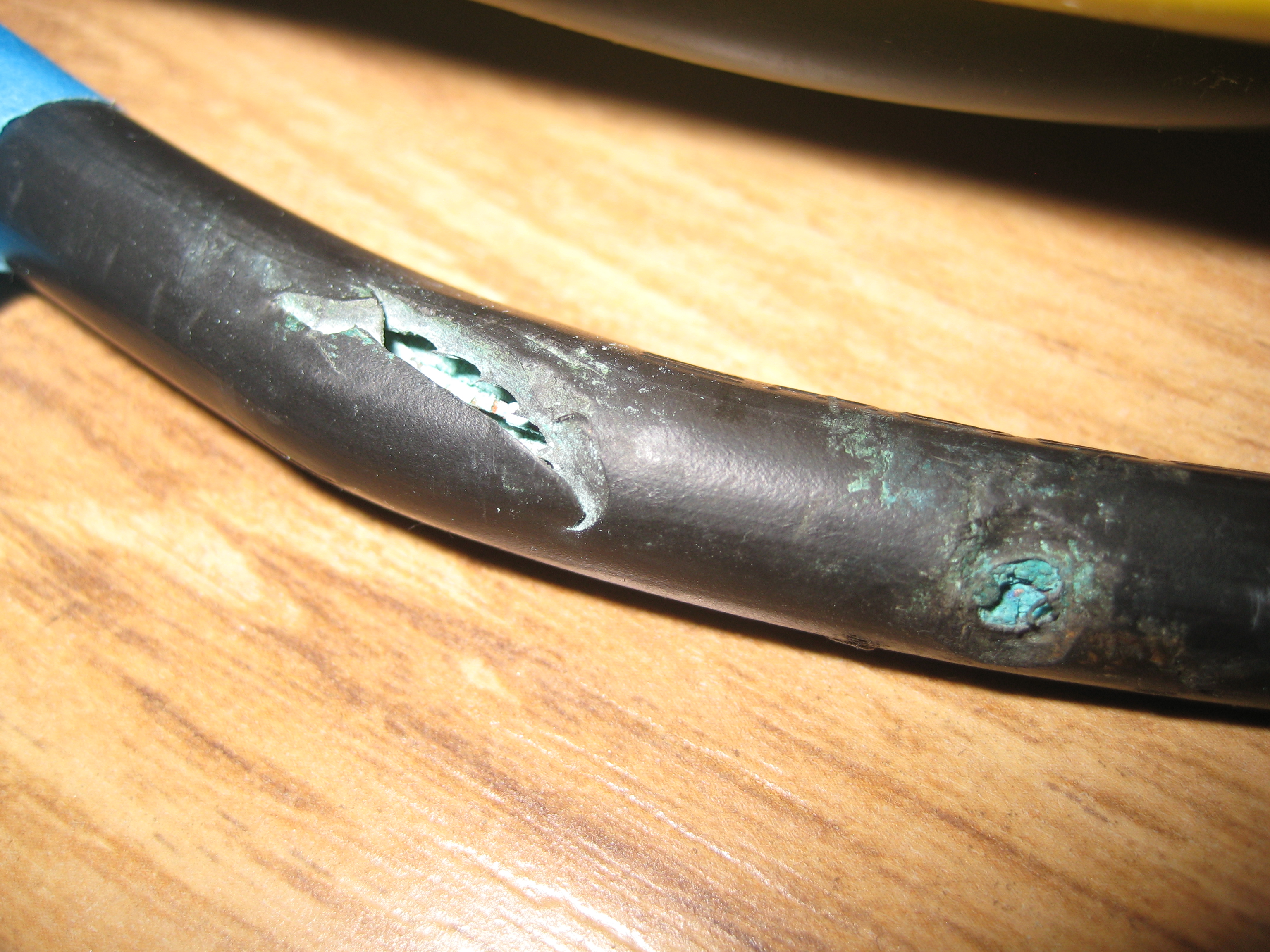

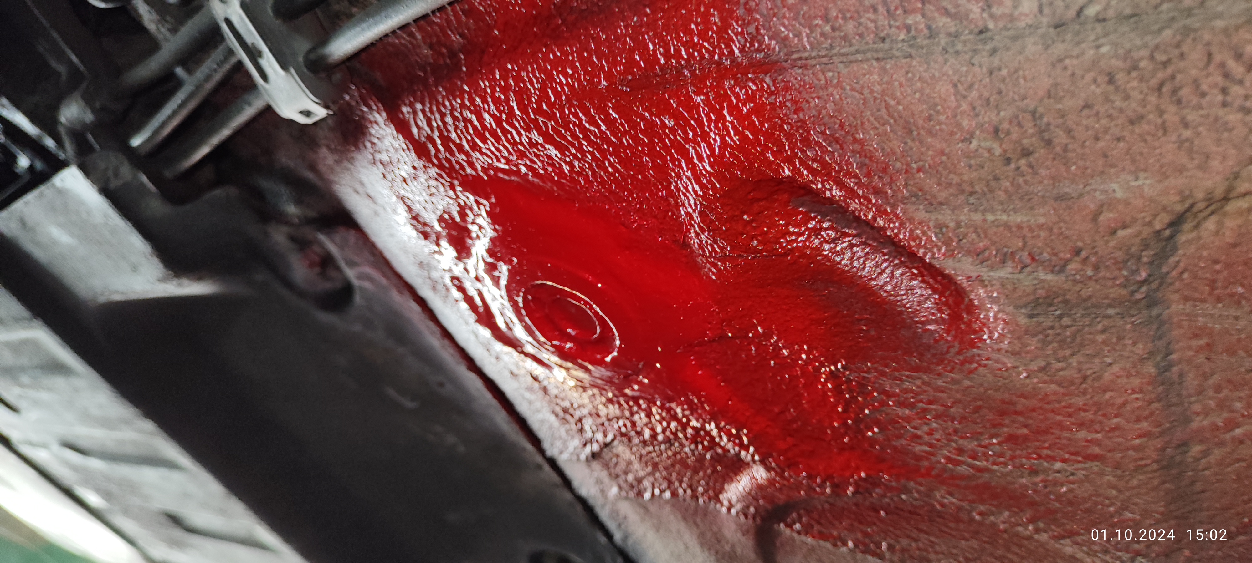

Schaden an Haupt-Plusleitung im Bereich Beifahrer-Fußraum

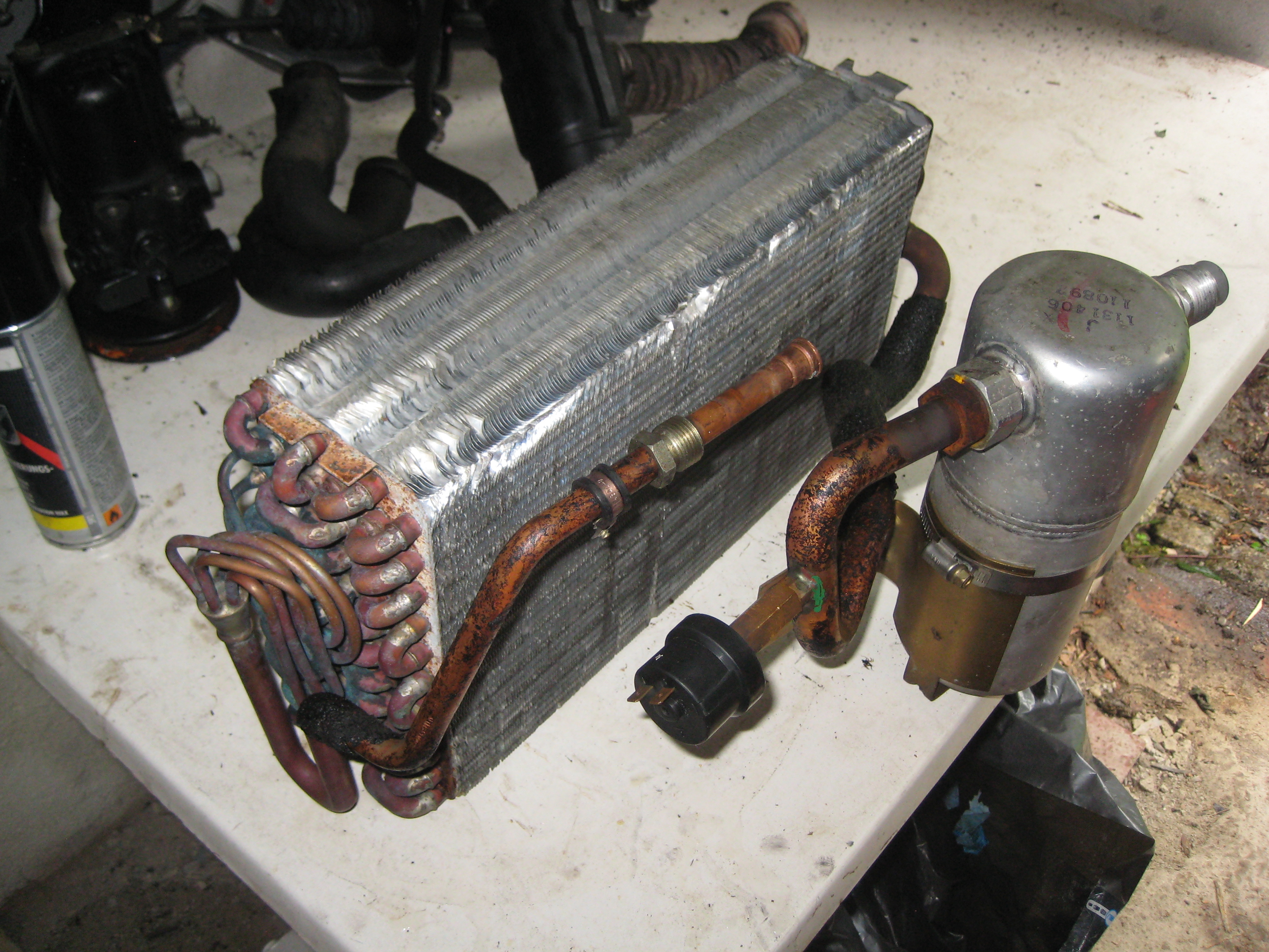

Verdampfer mit reichlich Korrosion

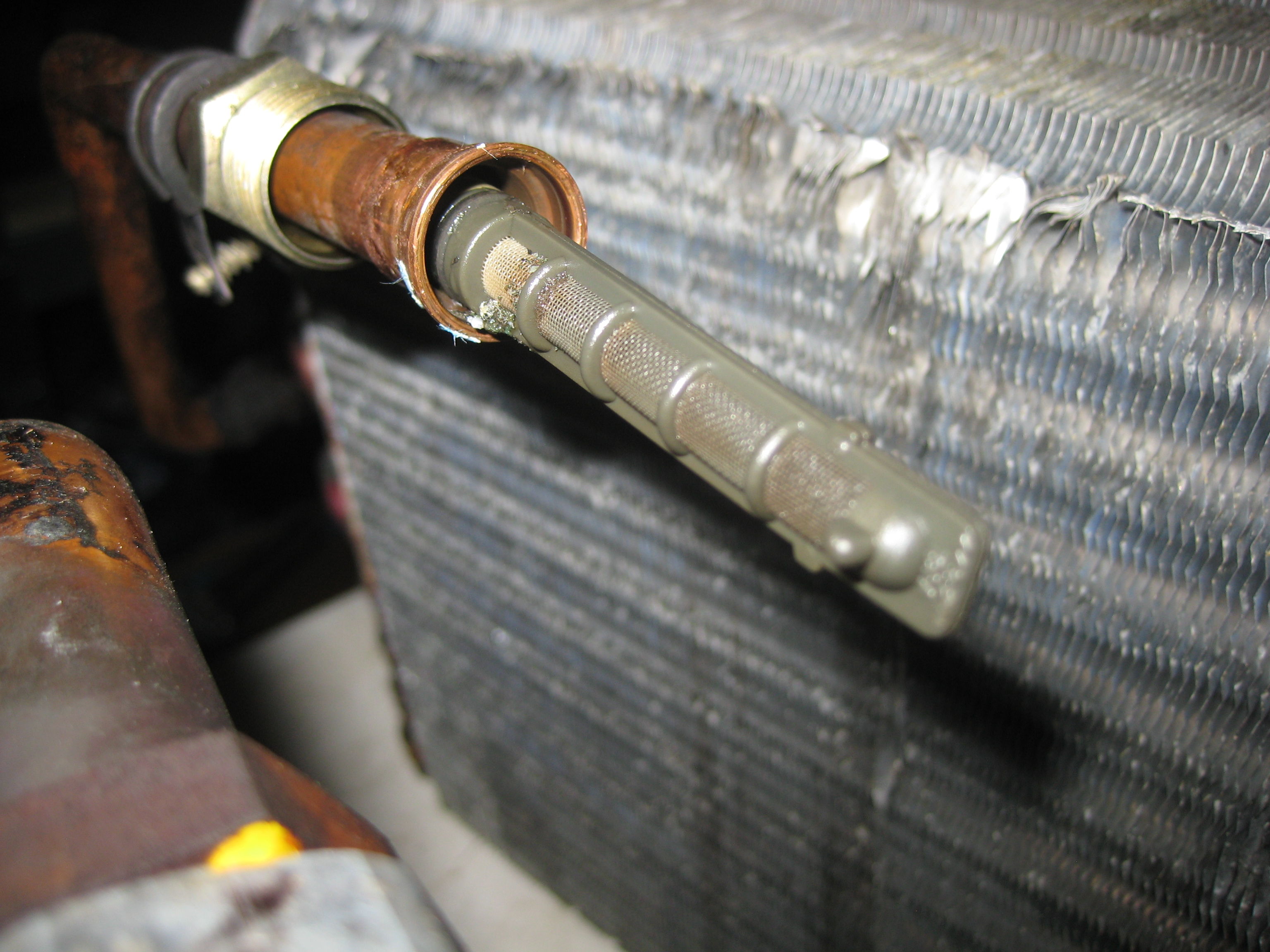

Drossel mit Ablagerungen

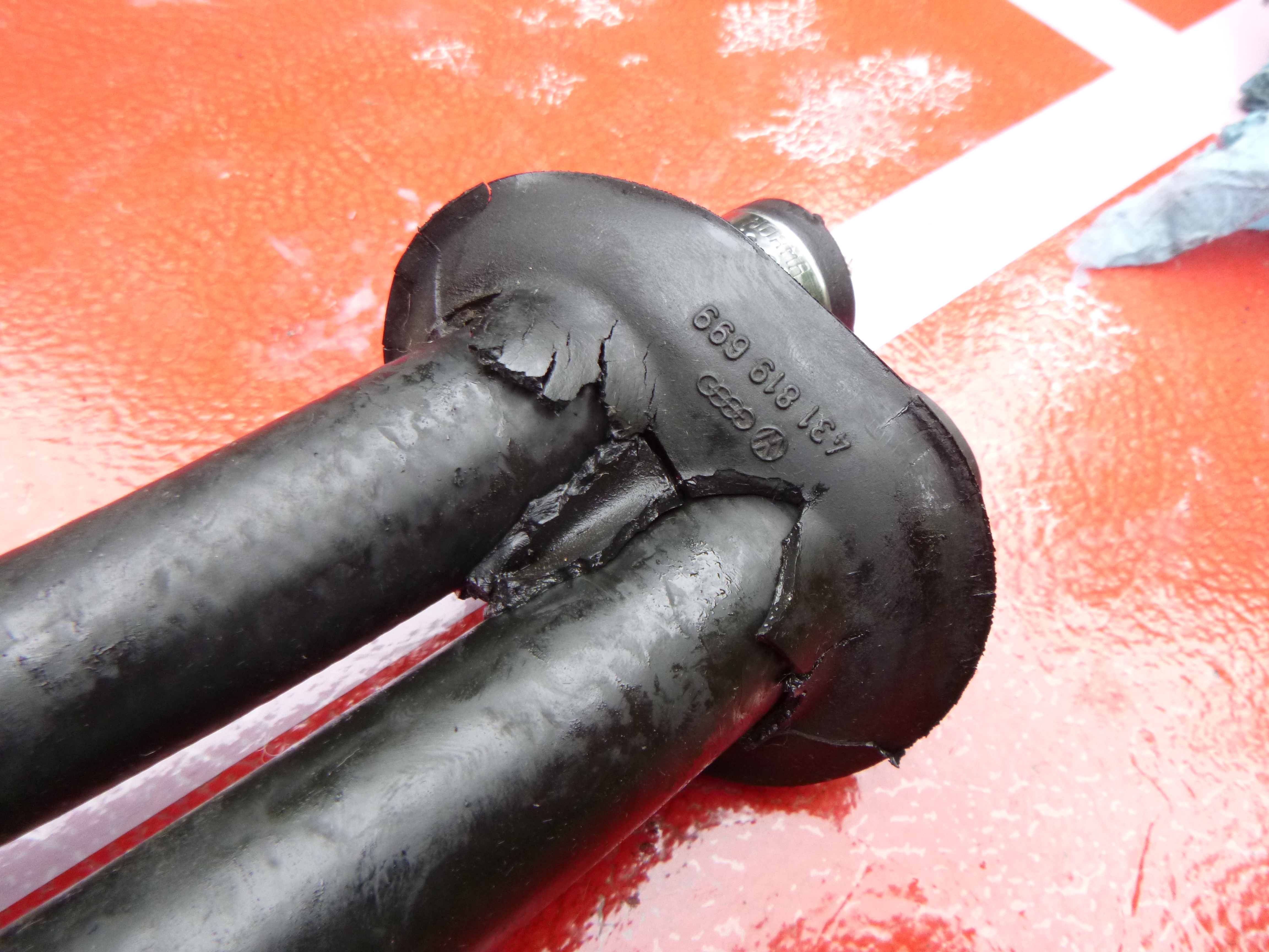

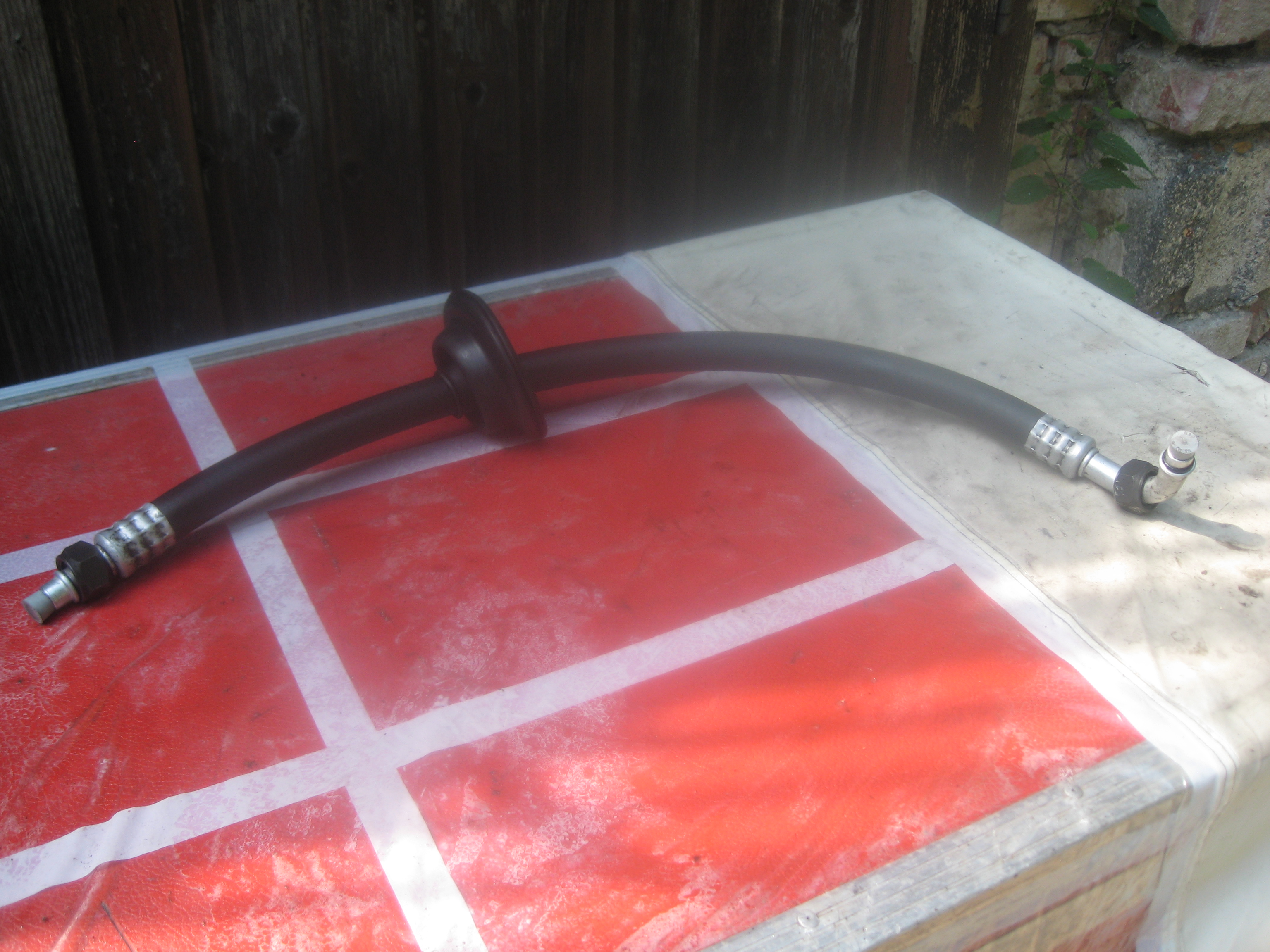

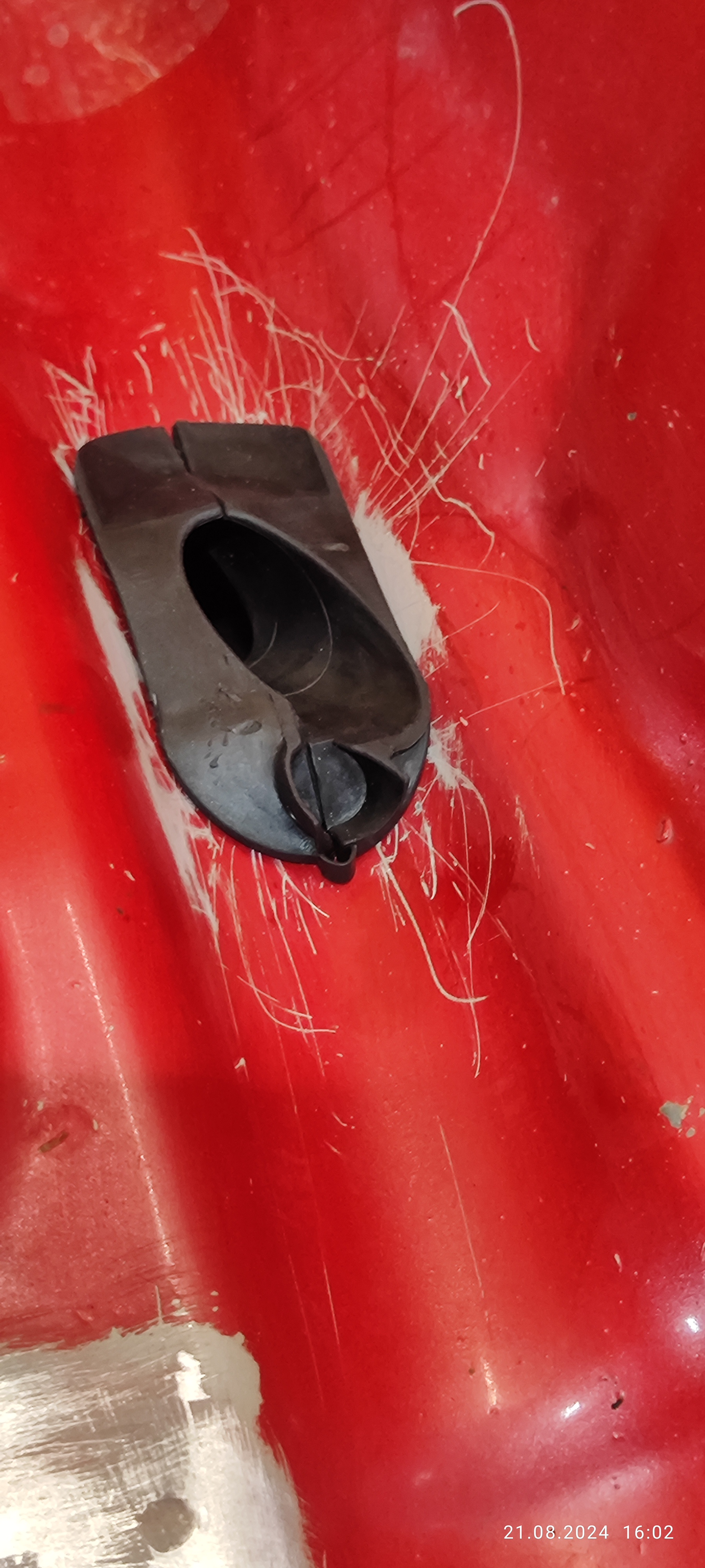

Doppeltülle für Spritzwand

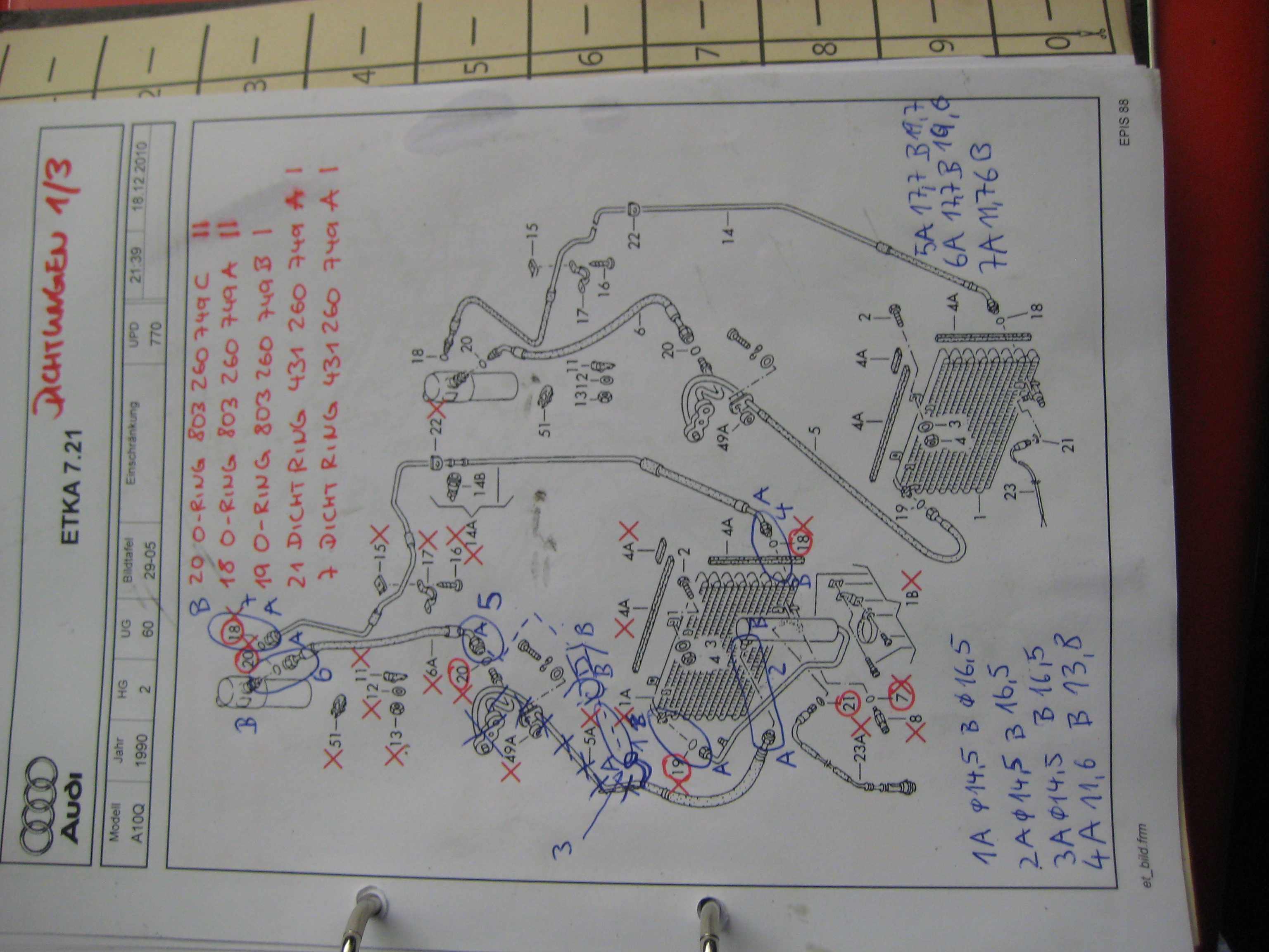

Dokumentation (Dichtungen)
Nach anfänglicher Kritik Bewachung verbessert.
Kabelbaum links/vorn muss ausgetauscht werden da ab MJ 1990 (L) verstärkte Kühlung darin integriert...

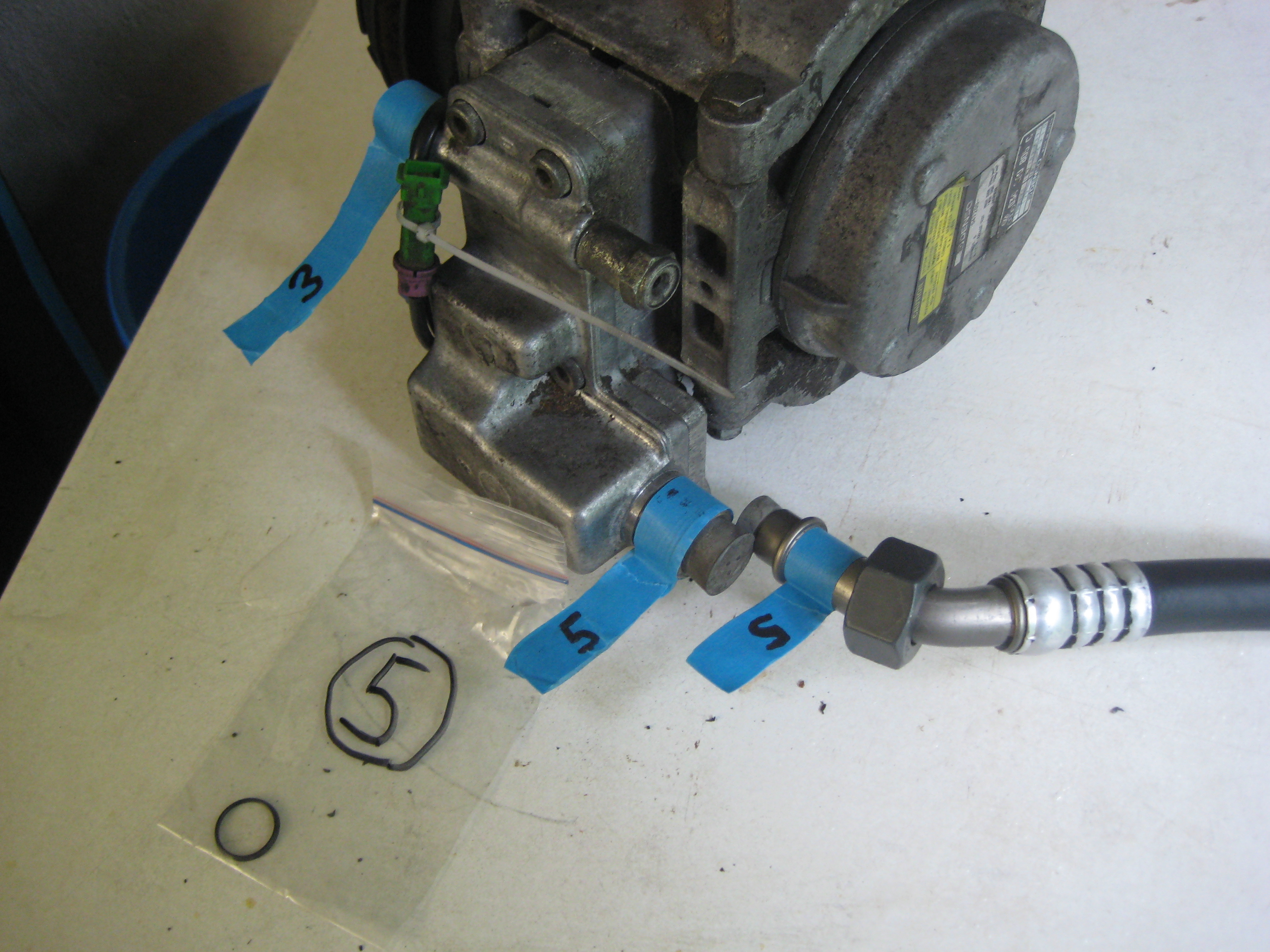

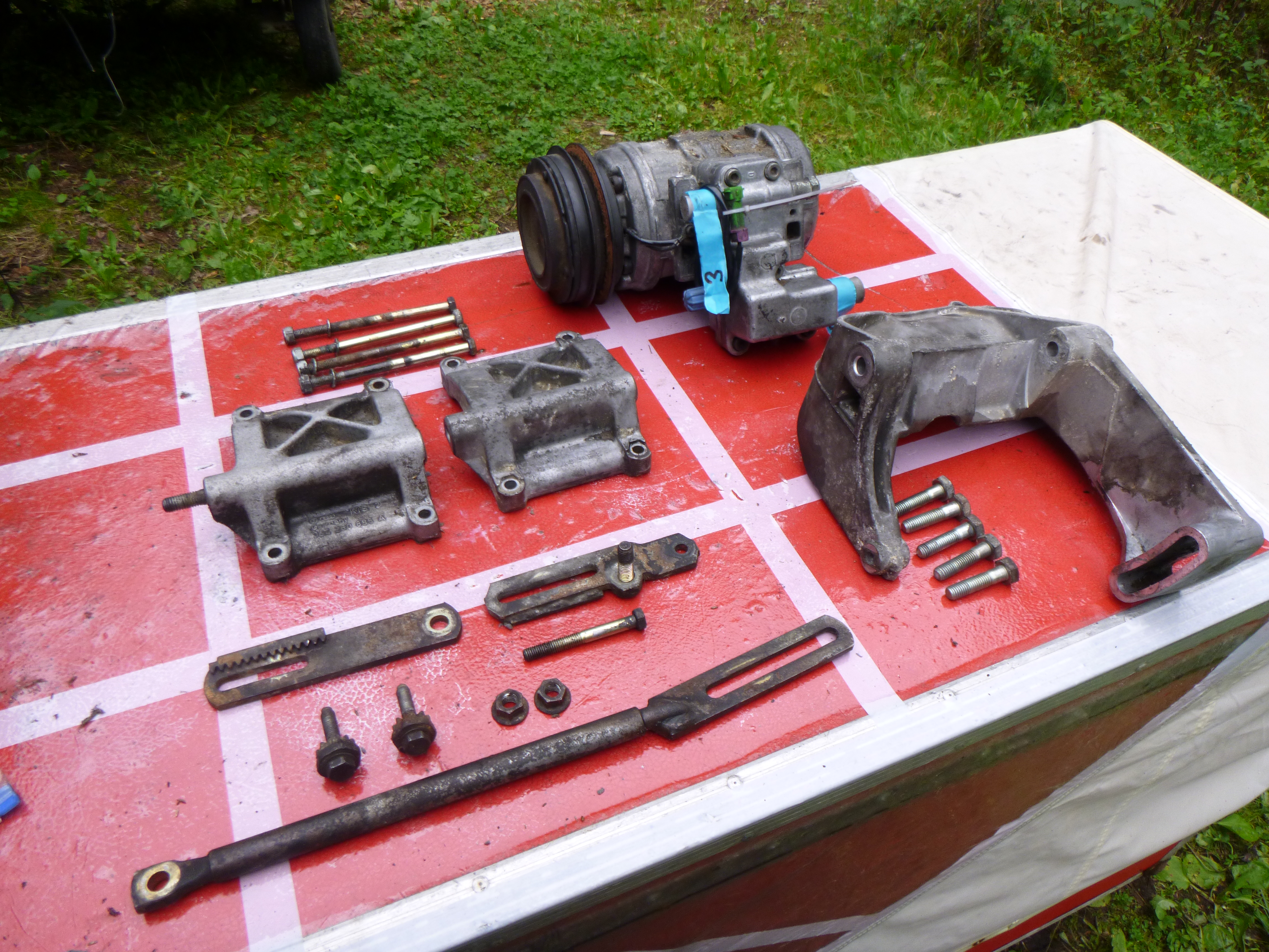

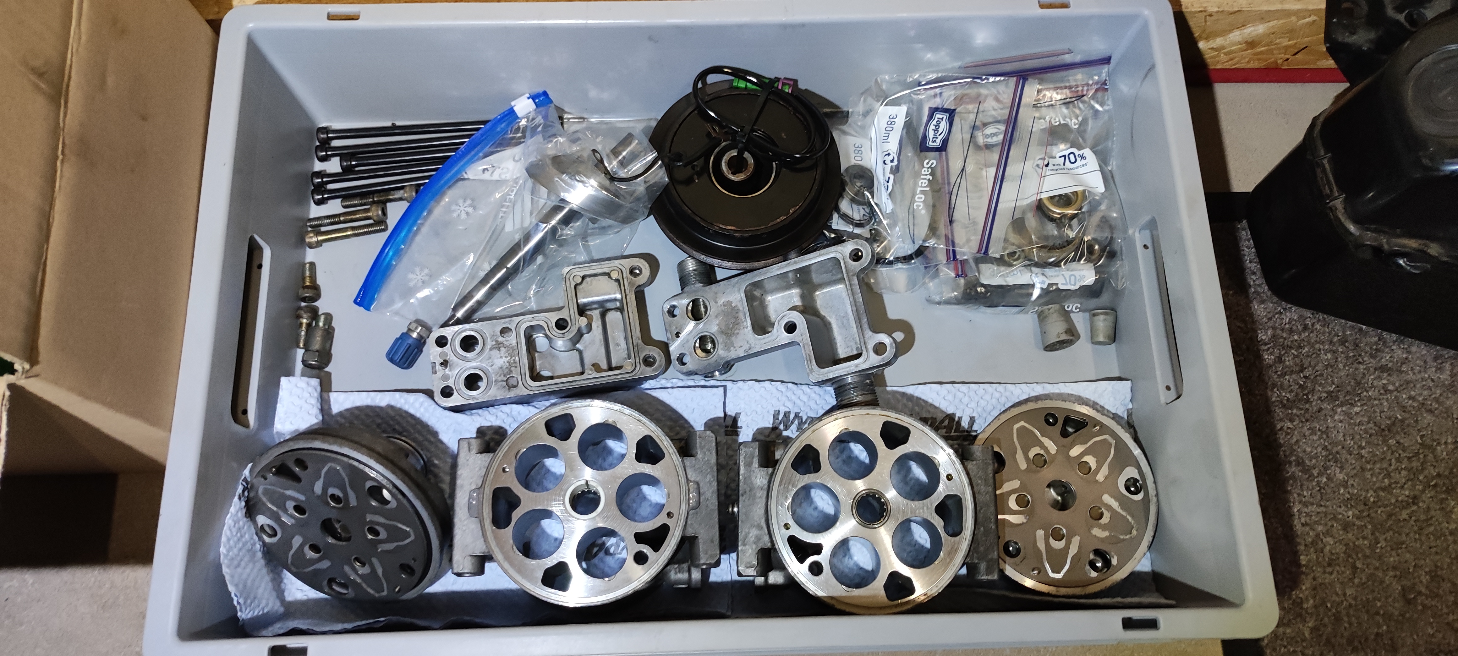

Dokumentation (Kompressor)

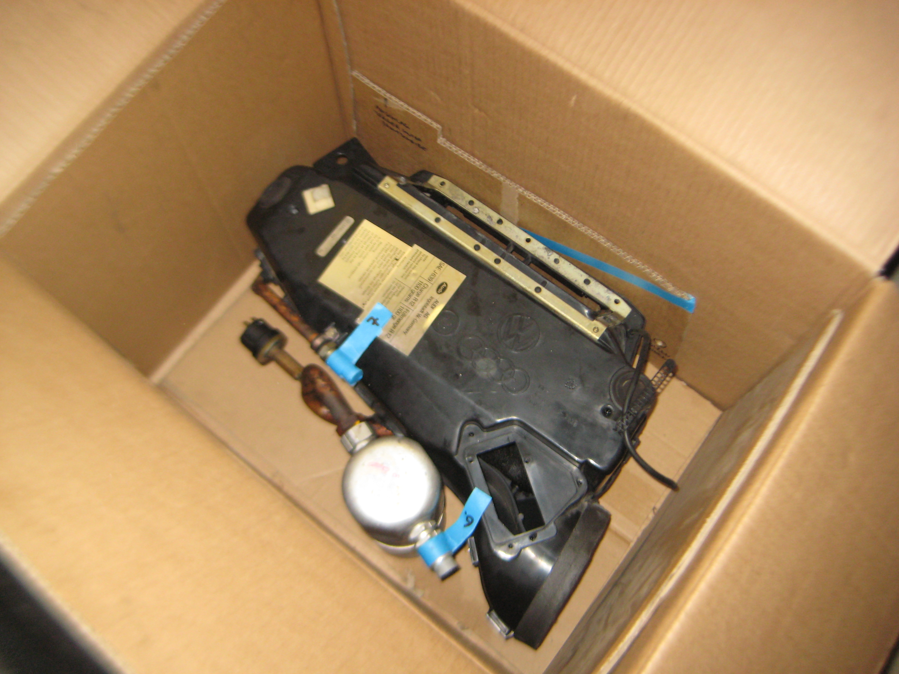

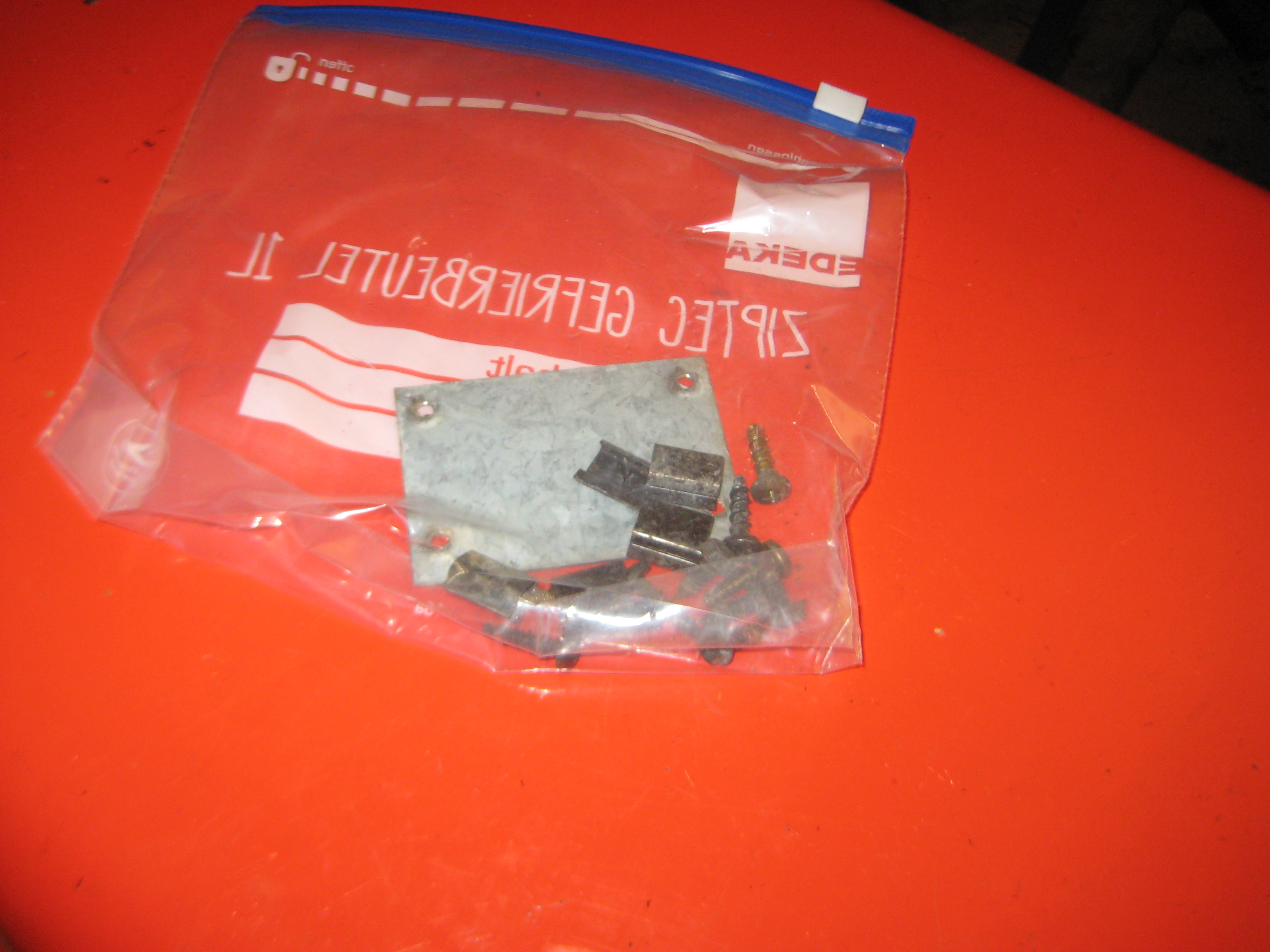

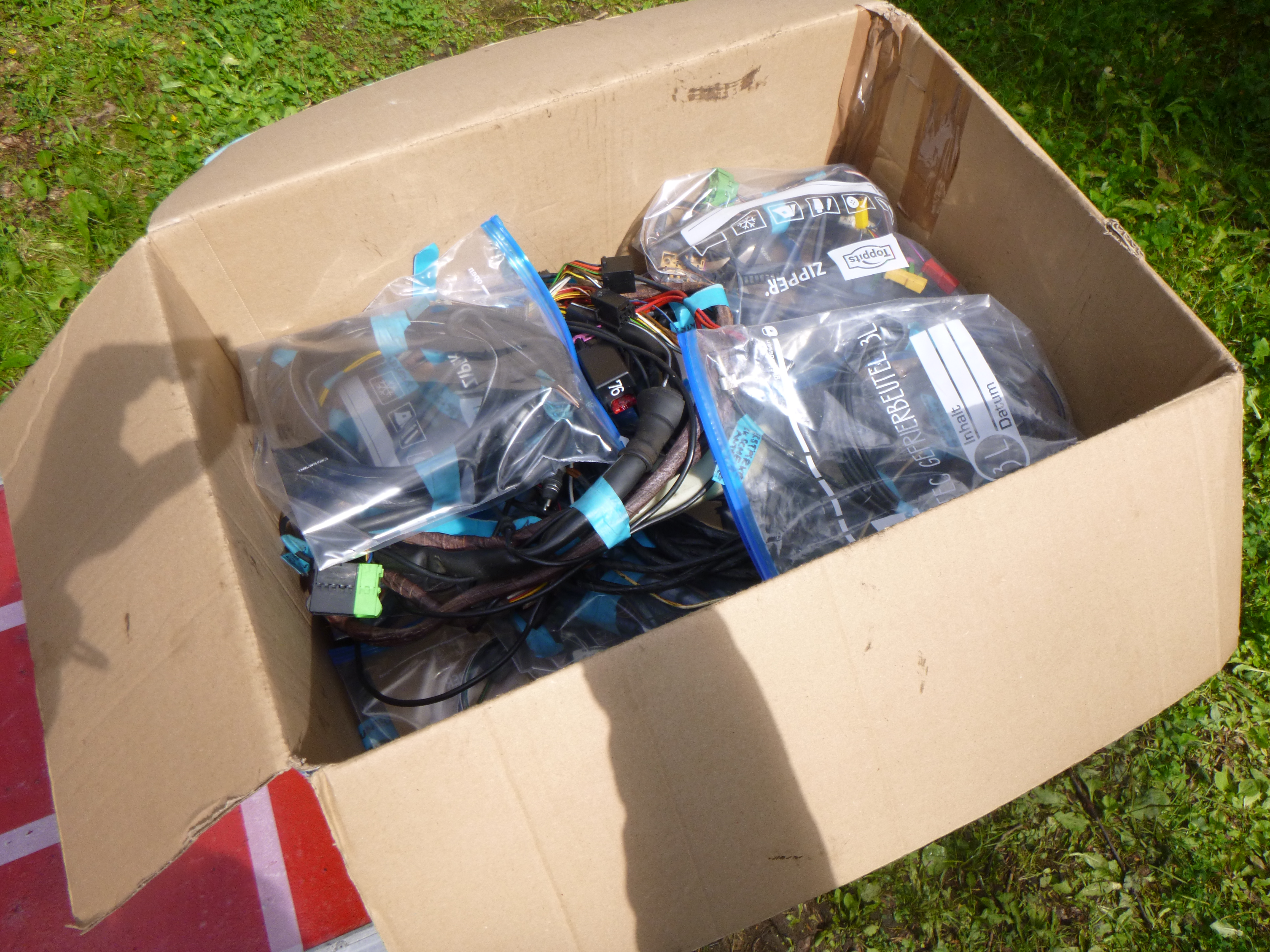

Kleinteile eintüten
Kleinteile eintüten

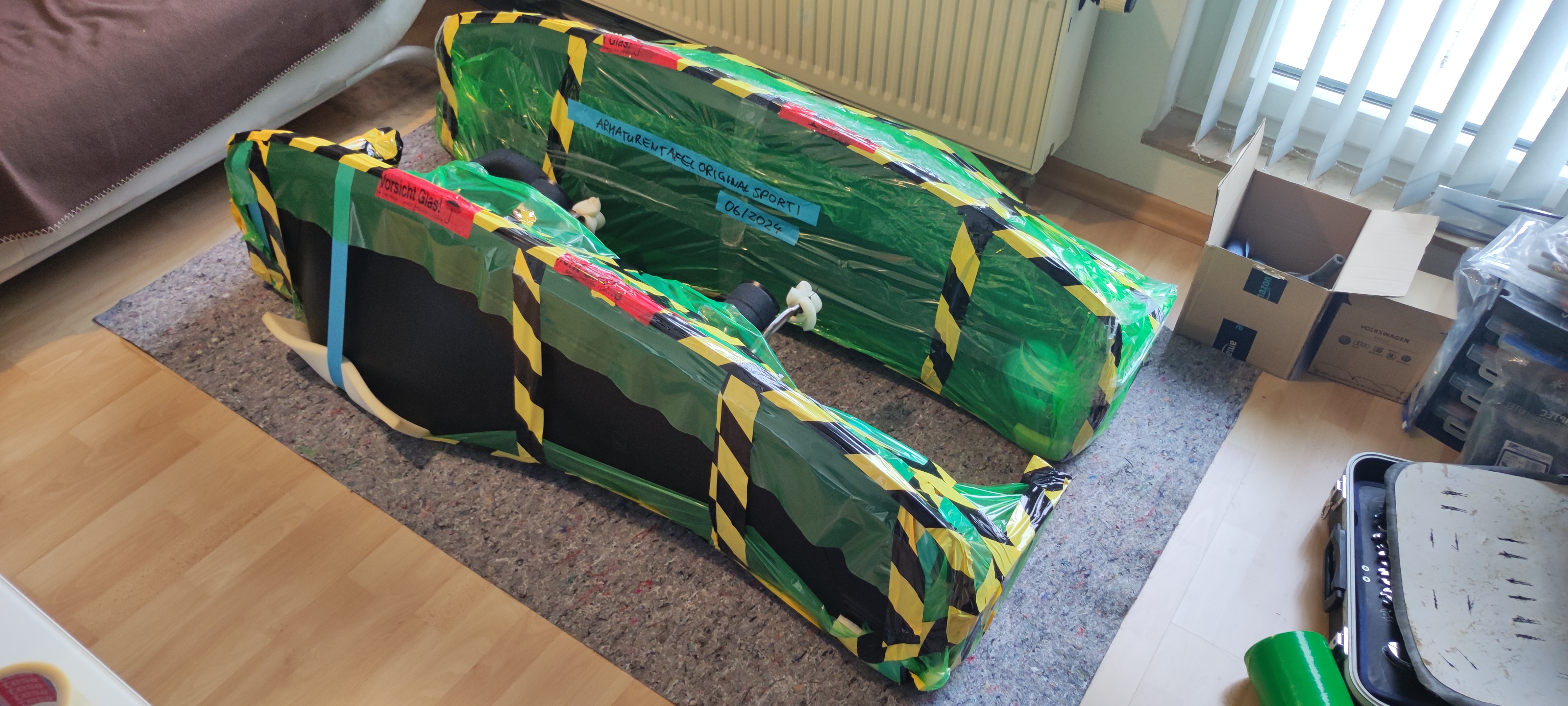

Einpacken.
Einpacken.
weiter einpacken...
weiter einpacken...
weiter einpacken...
weiter einpacken...
weiter einpacken...
weiter einpacken...
weiter einpacken...
weiter einpacken...
empfindliches Teil dass sich nicht einpacken lässt
wird fortgesetzt...

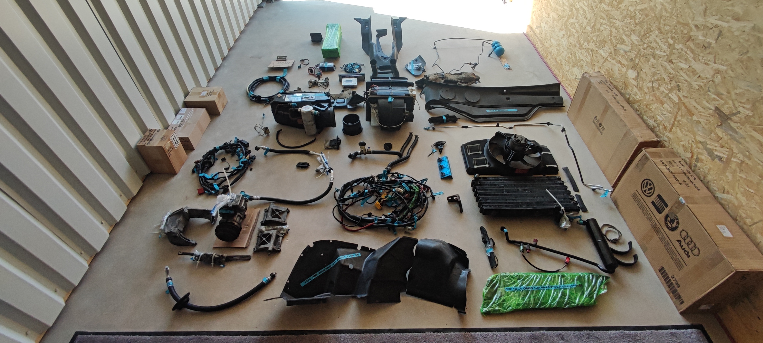

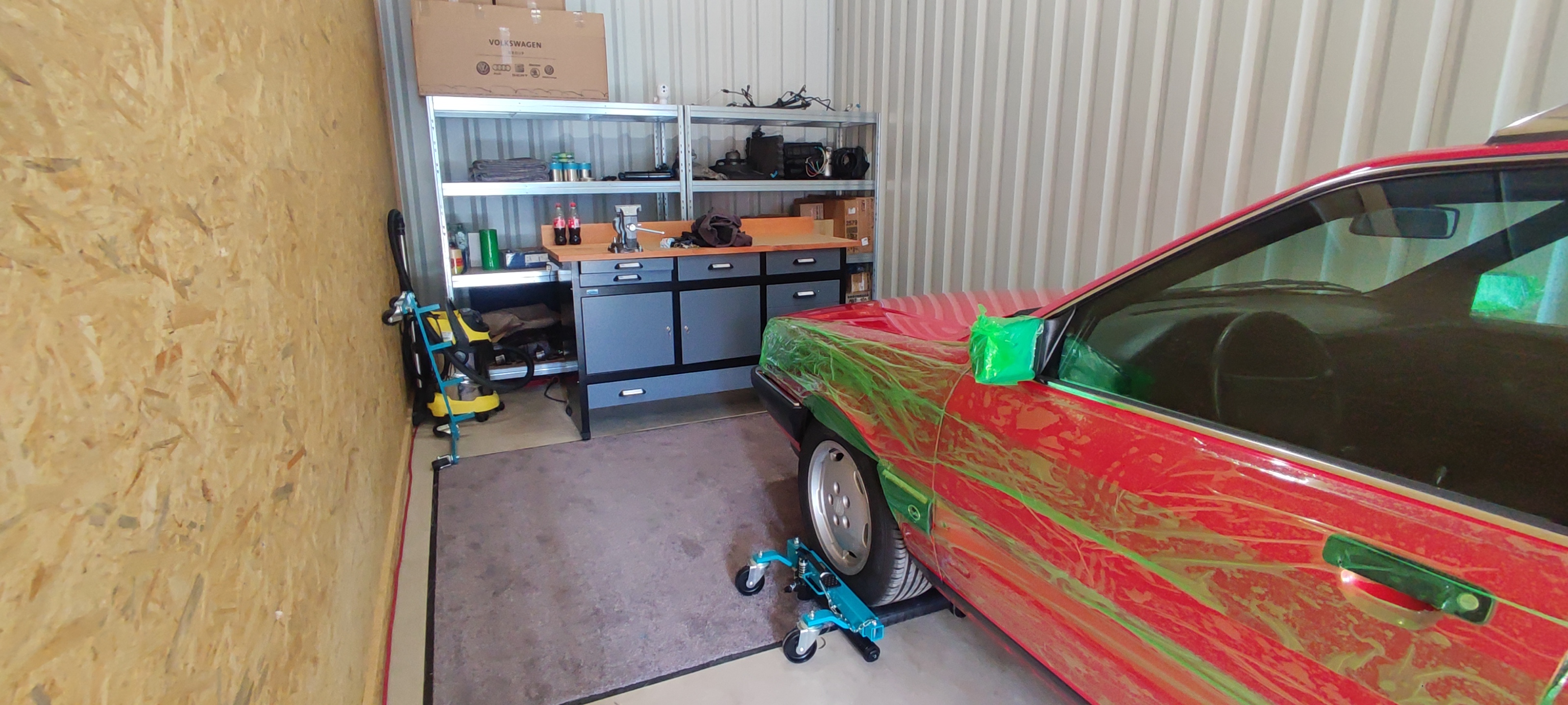

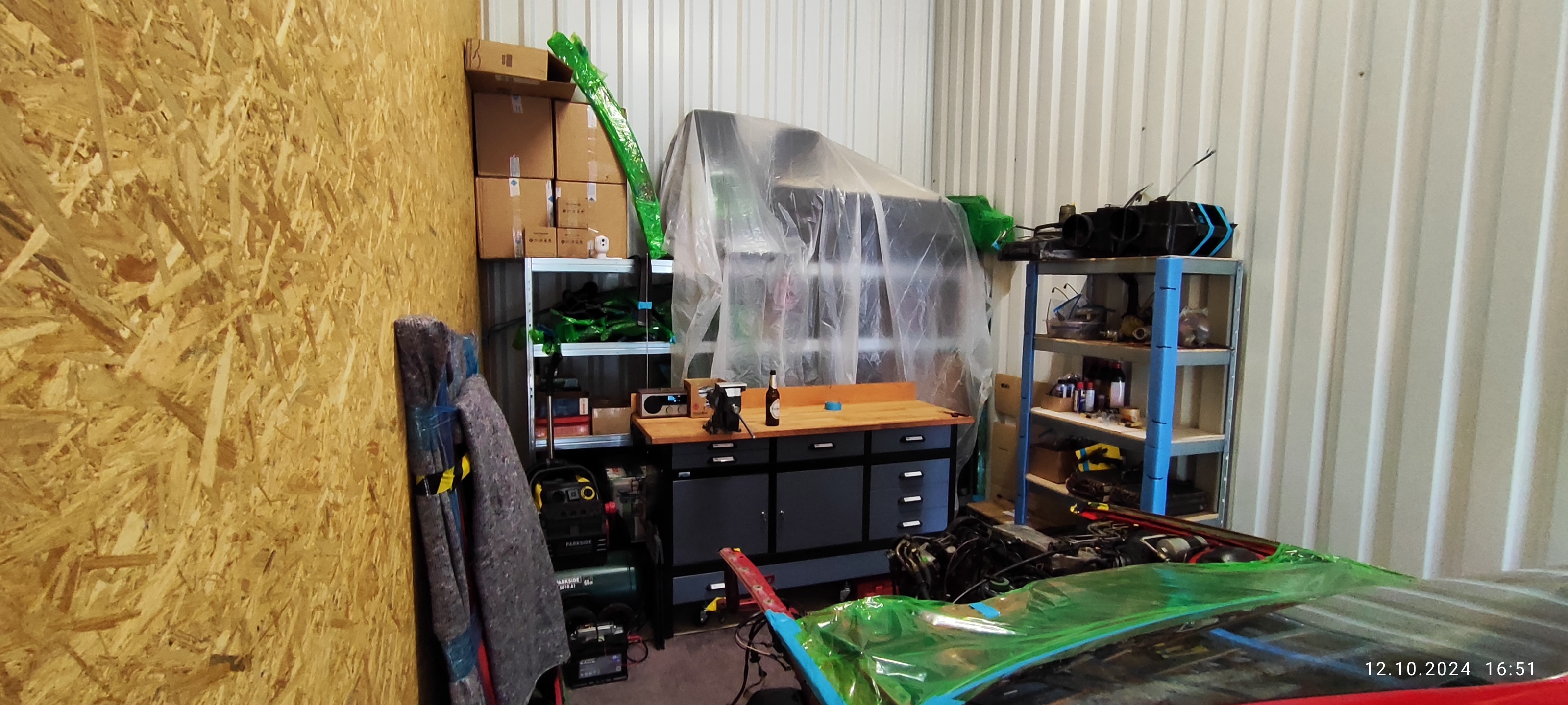

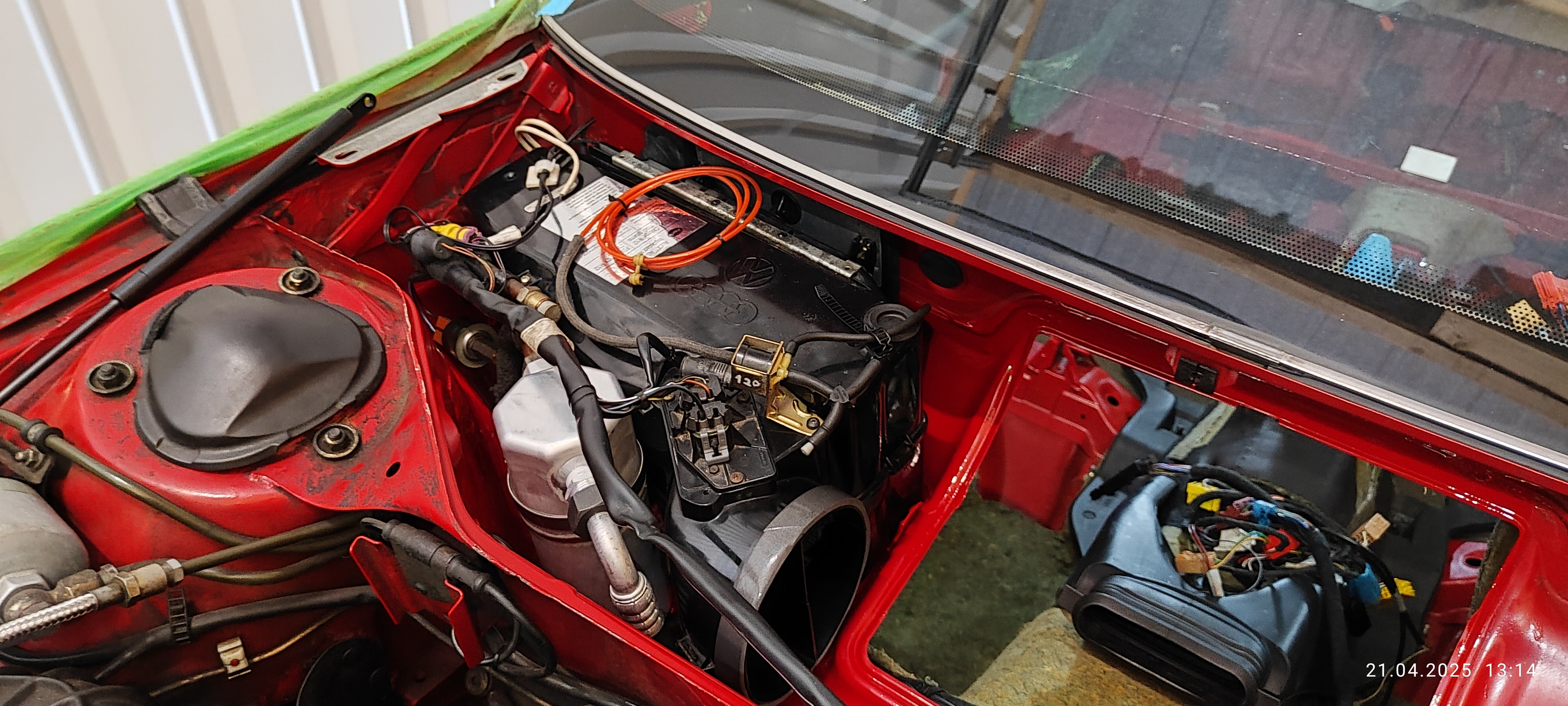

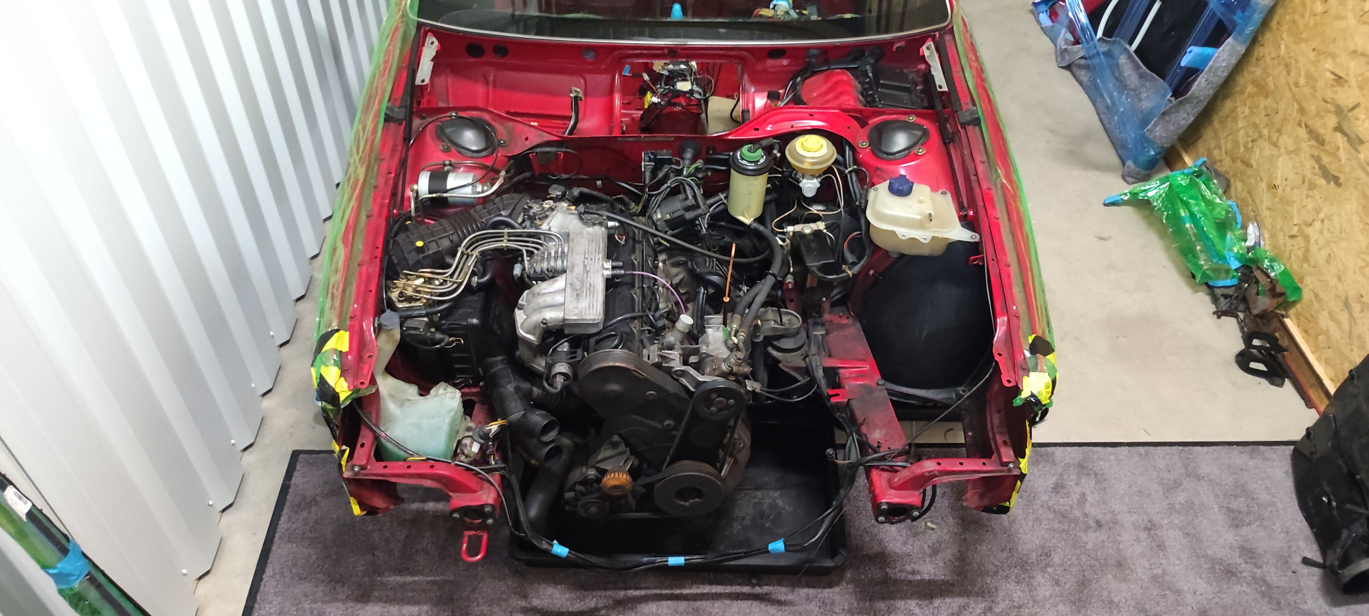

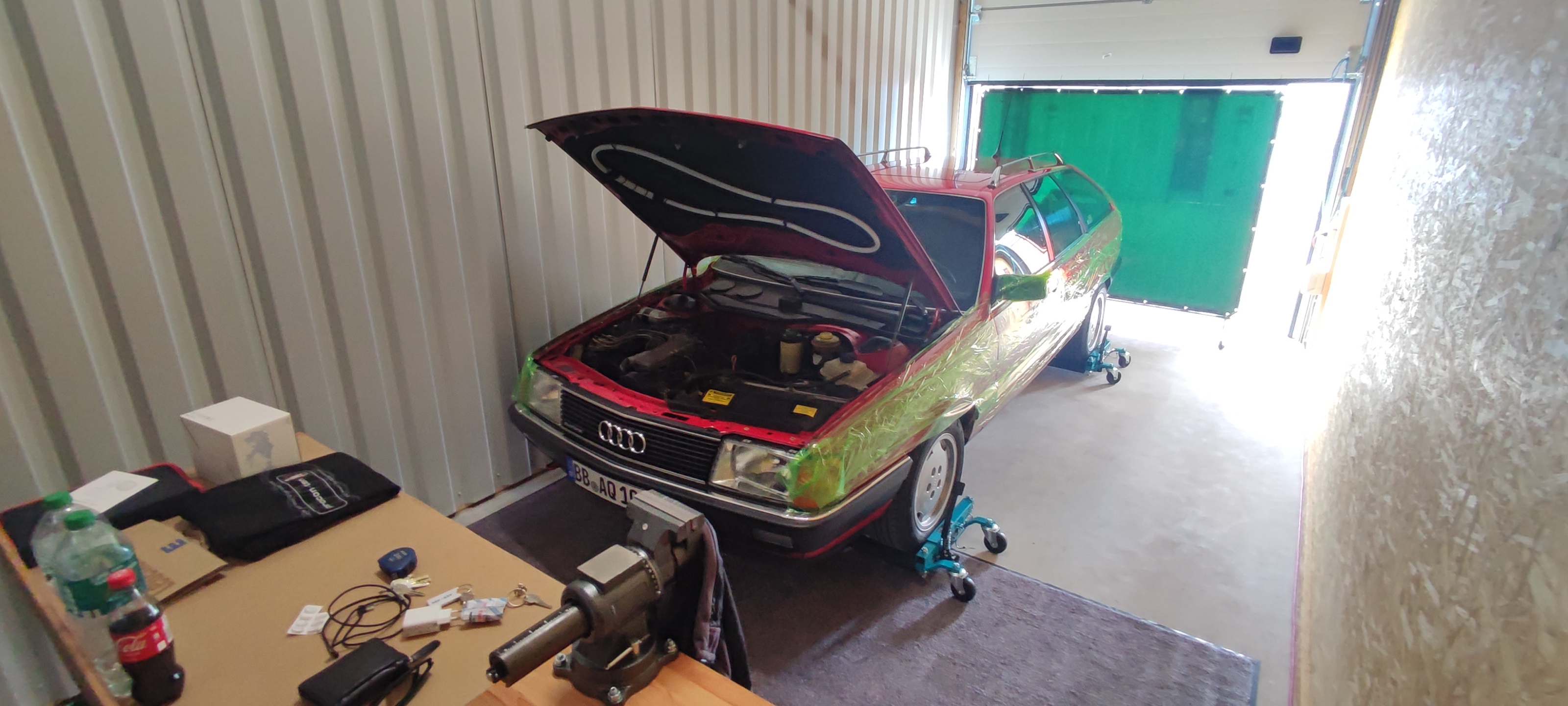

Nach 2,5 Jahren kann es endlich weiter gehen. Tatsächlich musste erst eine neue Garagenanlage entstehen, bevor das Vorhaben einen geeigneten Ort gefunden hat.

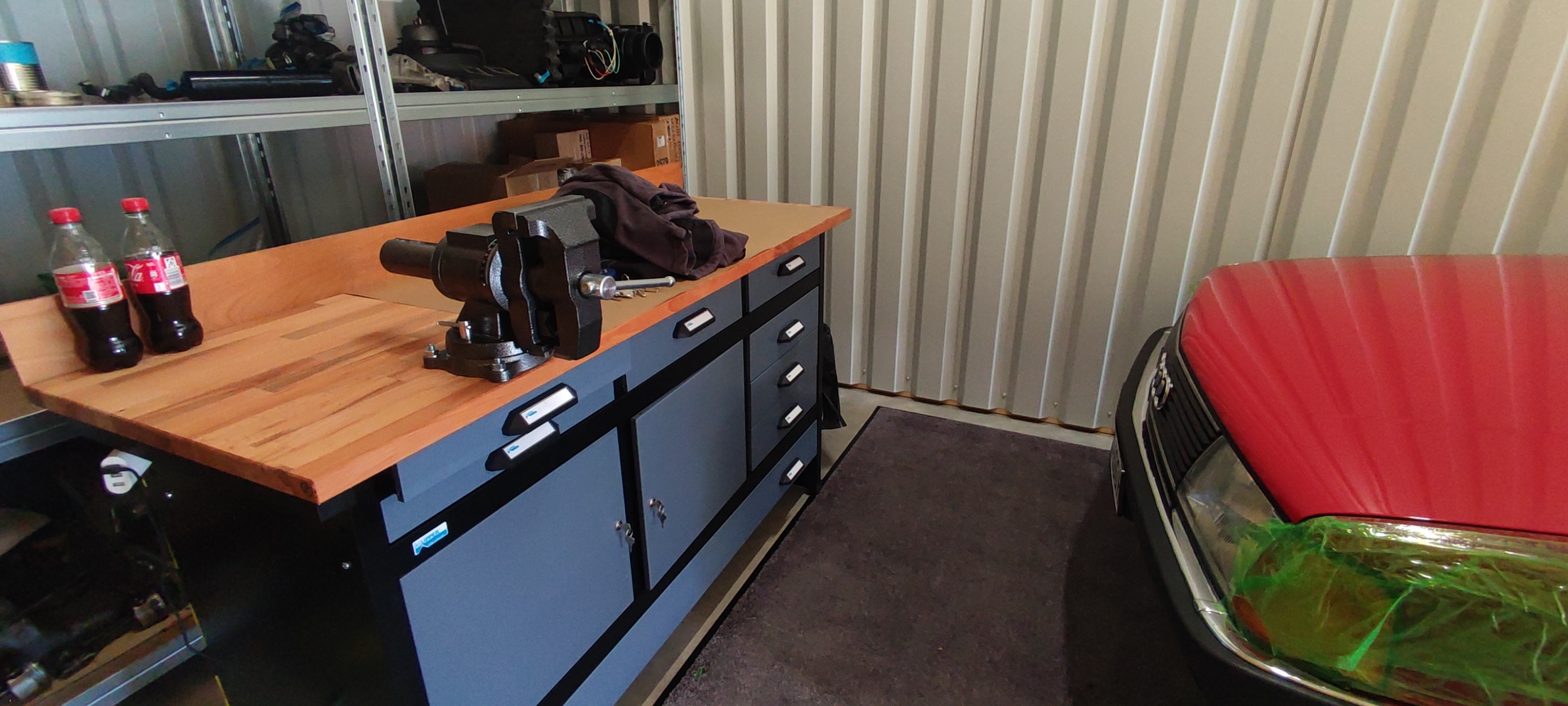

Ende April ist der Sporti, mit genau 120.000 km (reiner Zufall), in die neue Garage eingezogen. Am Himmelfahrt-Wochenende wird es dann tatsächlich losgehen mit der Nachrüstung. Ich hoffe es wird kein Himmelfahrts-Kommando... :?
PS/Edit
Für alle die dem Teilespender nachtrauern:

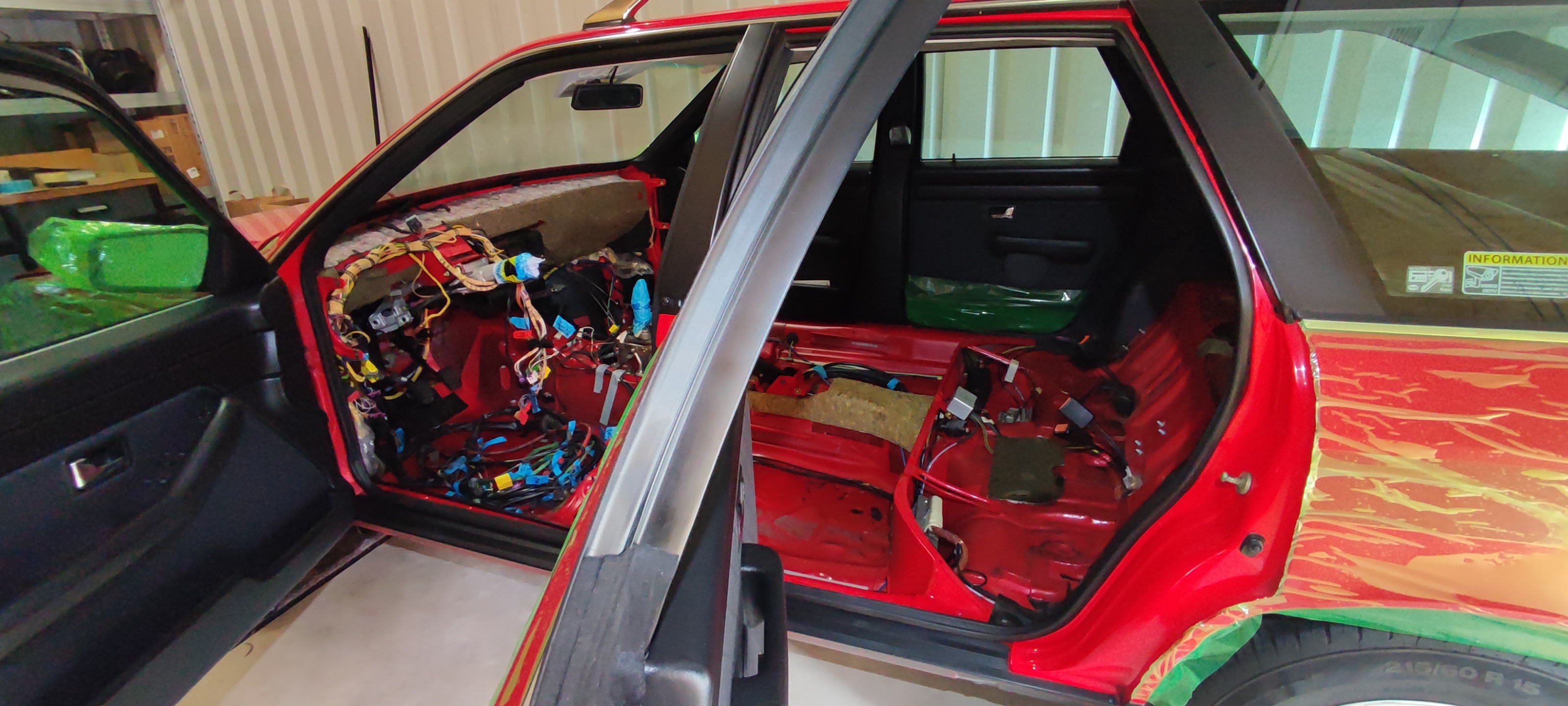

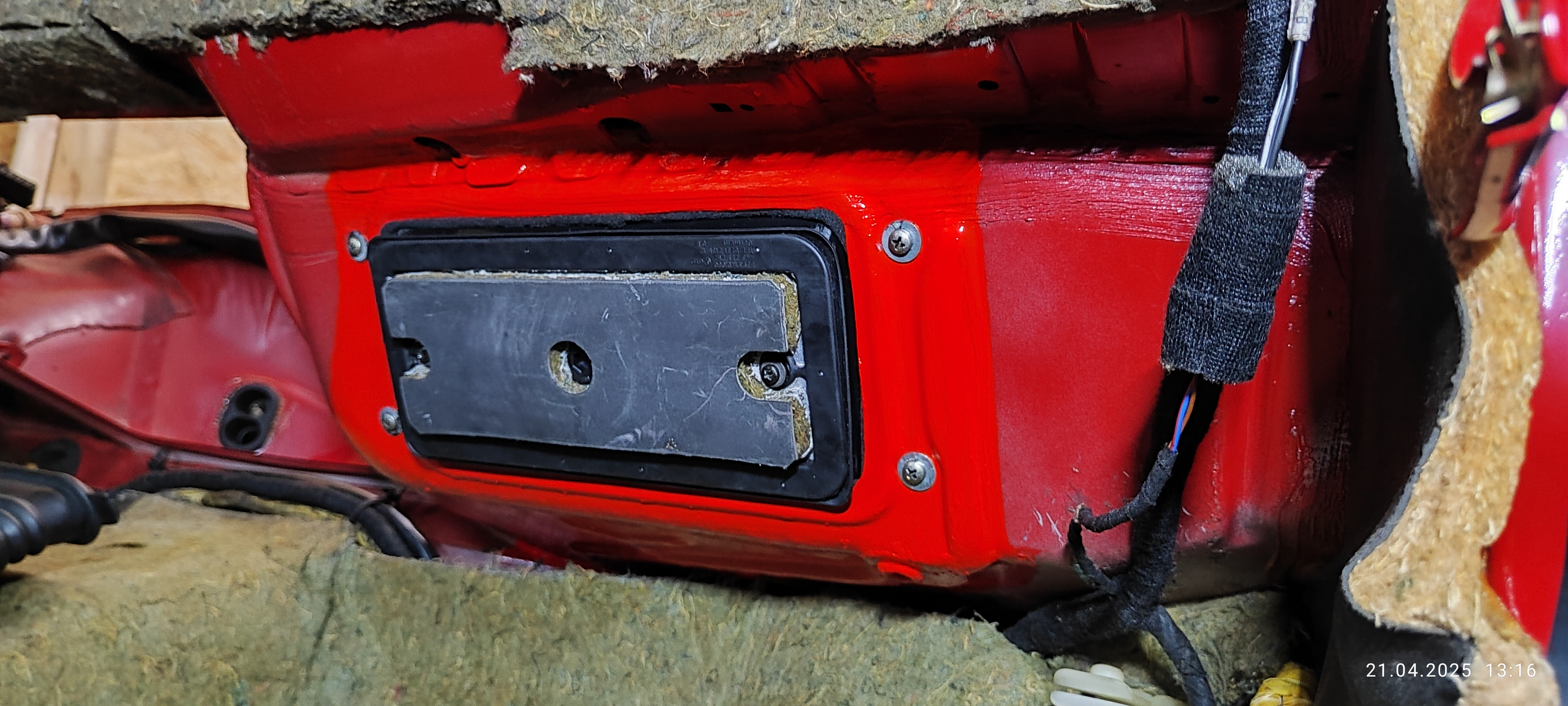

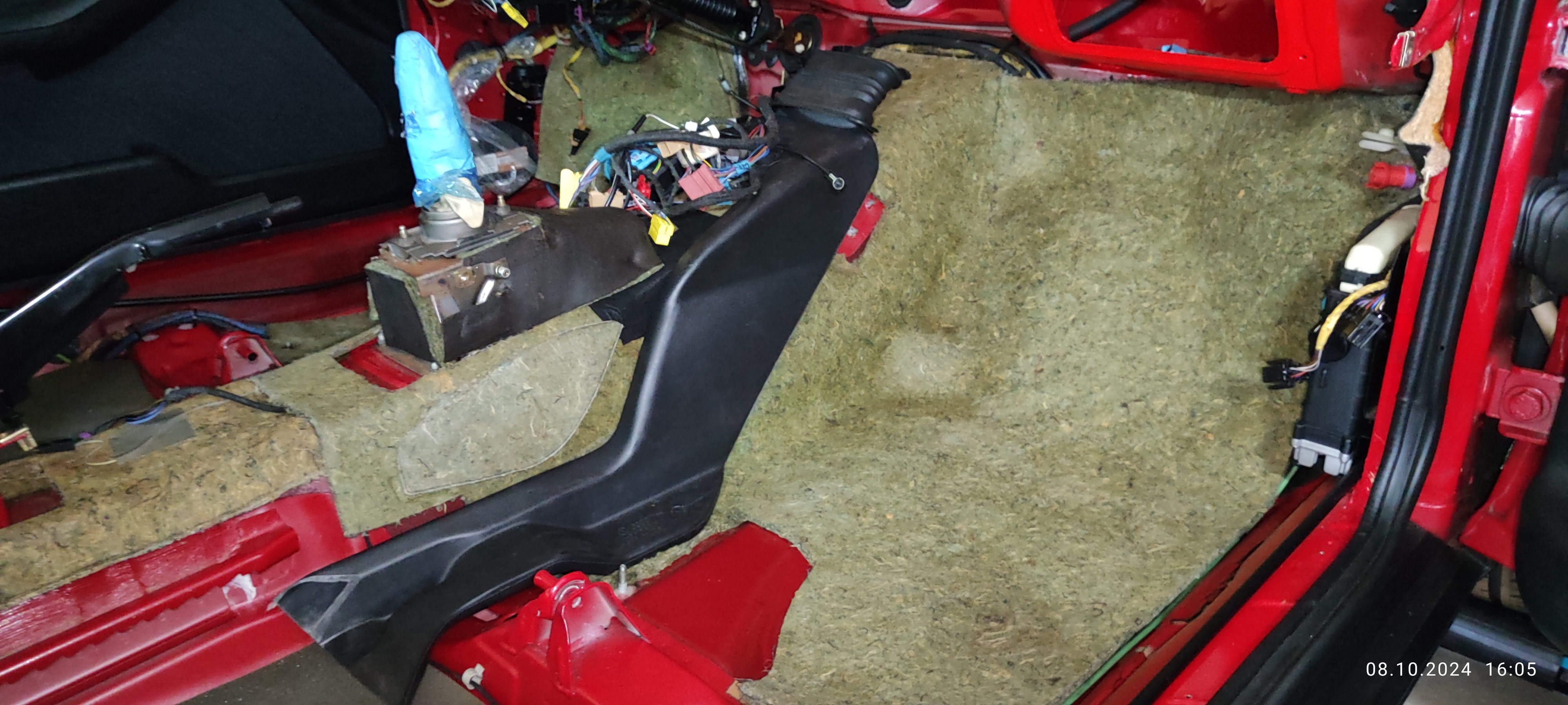

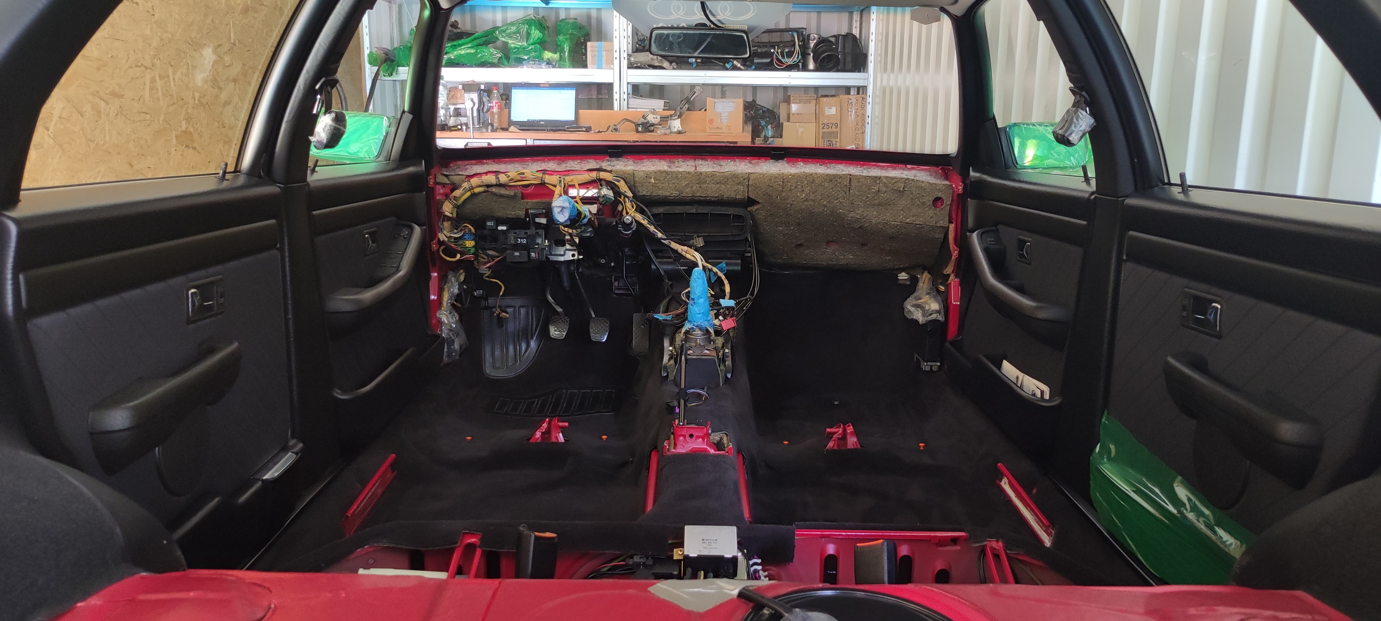

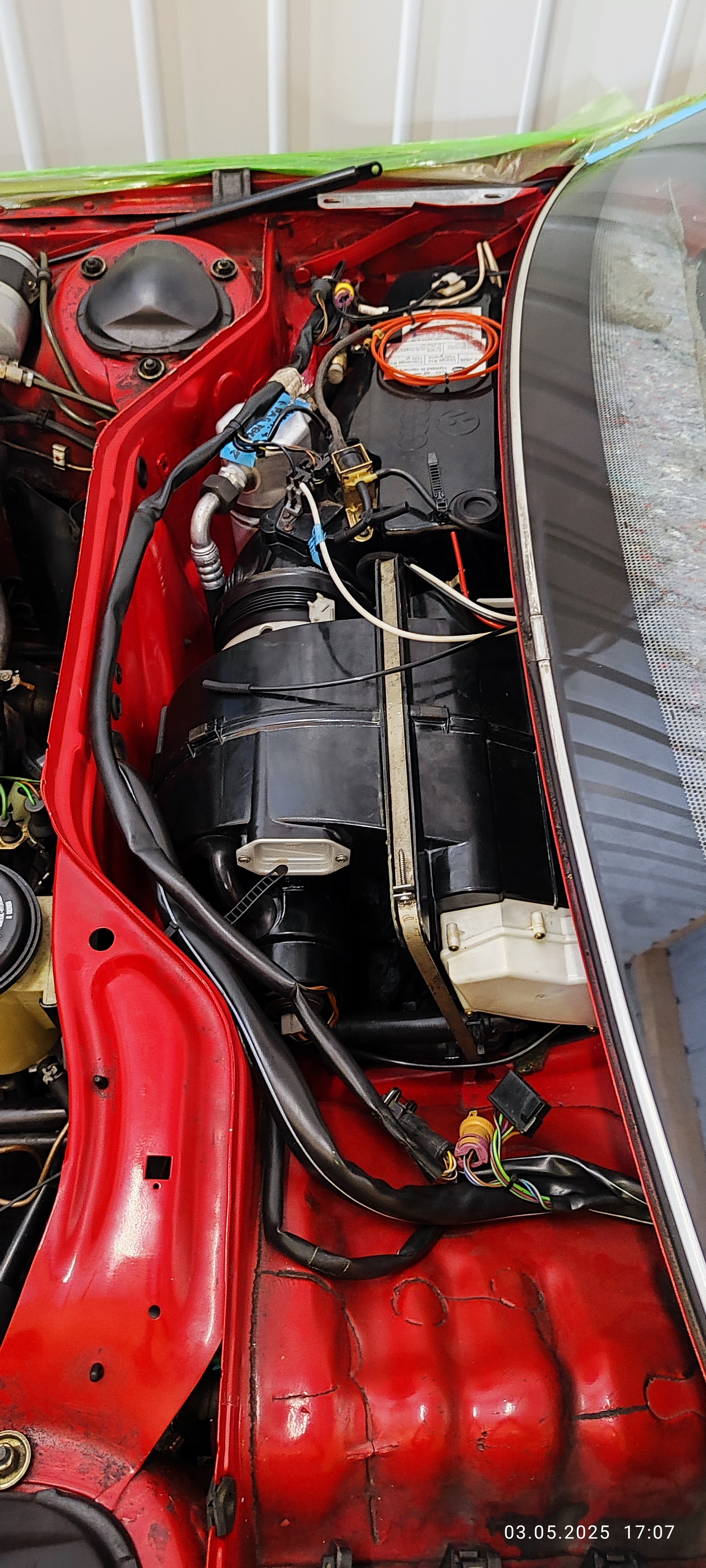

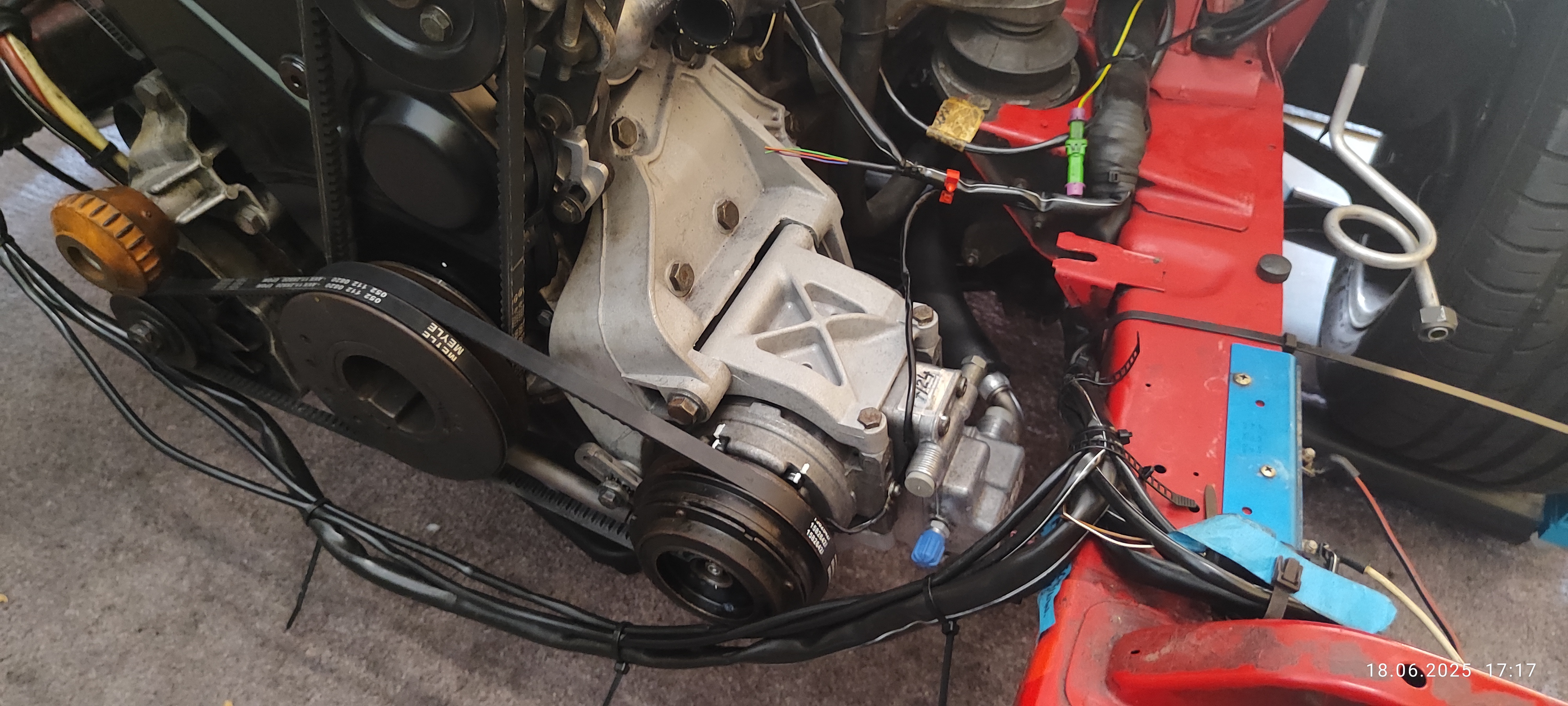

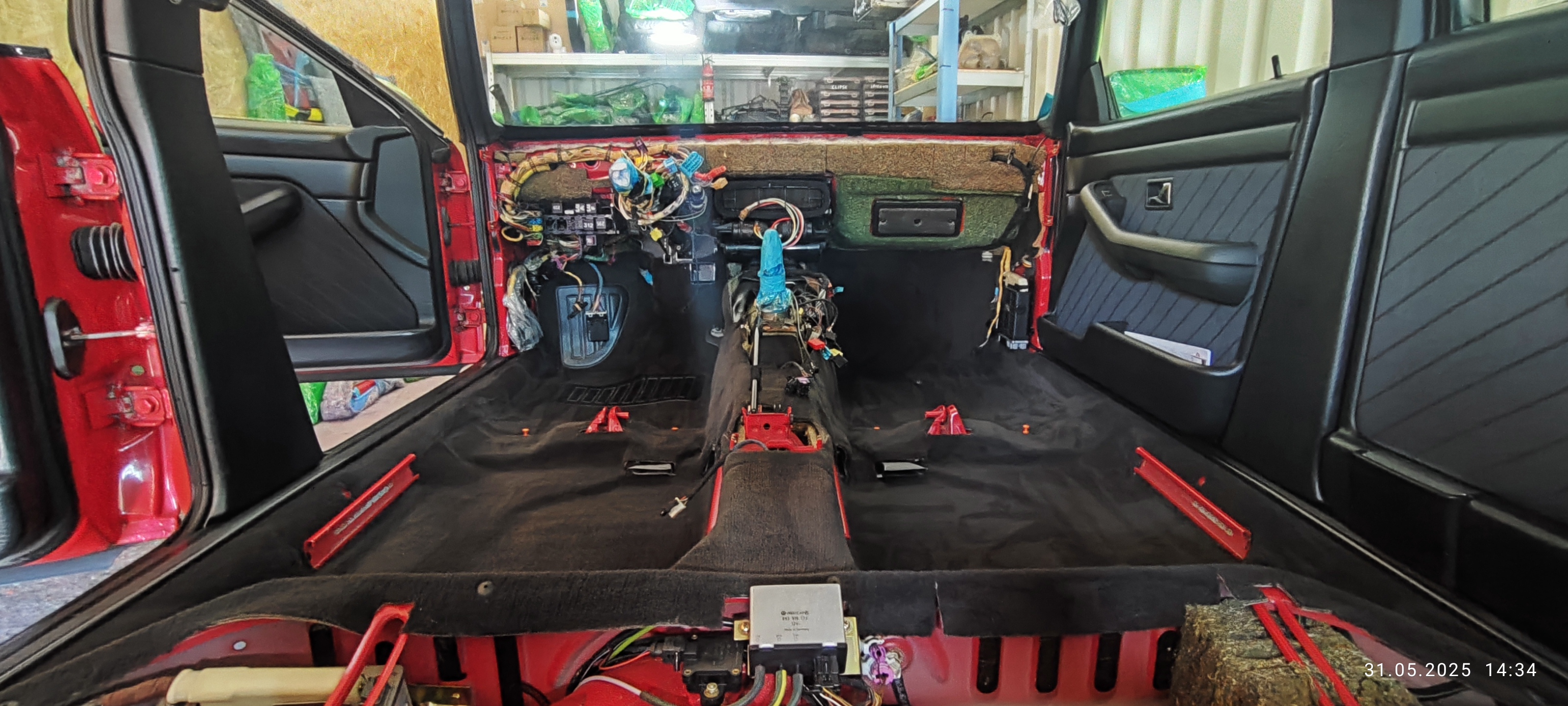

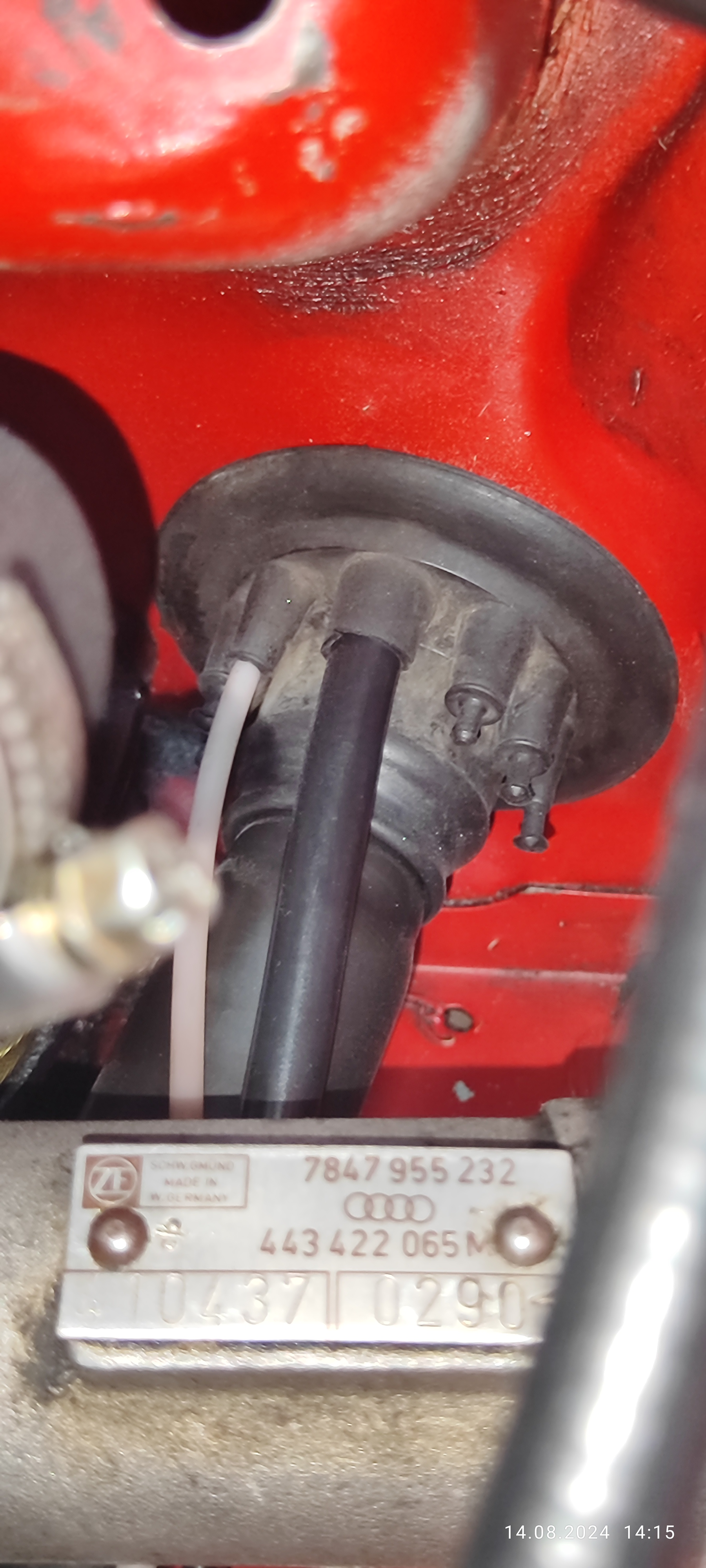

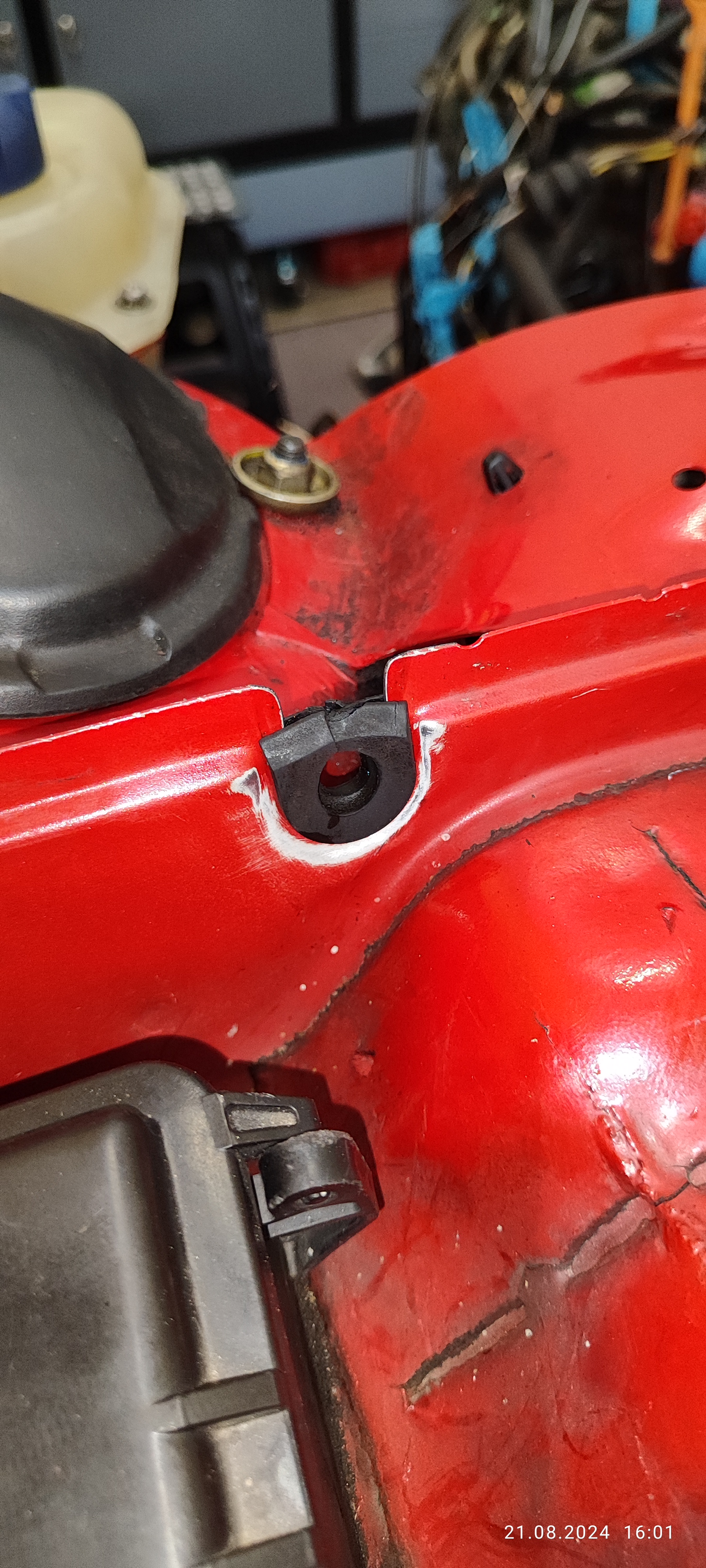

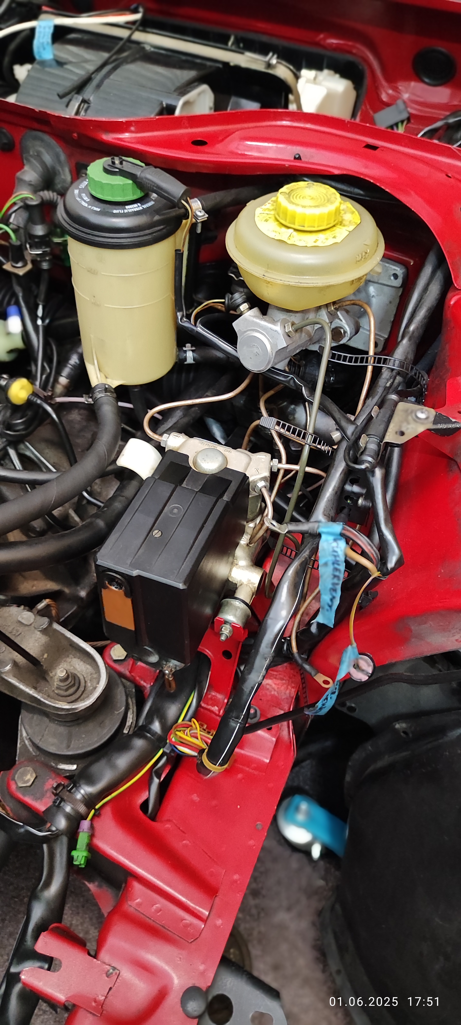

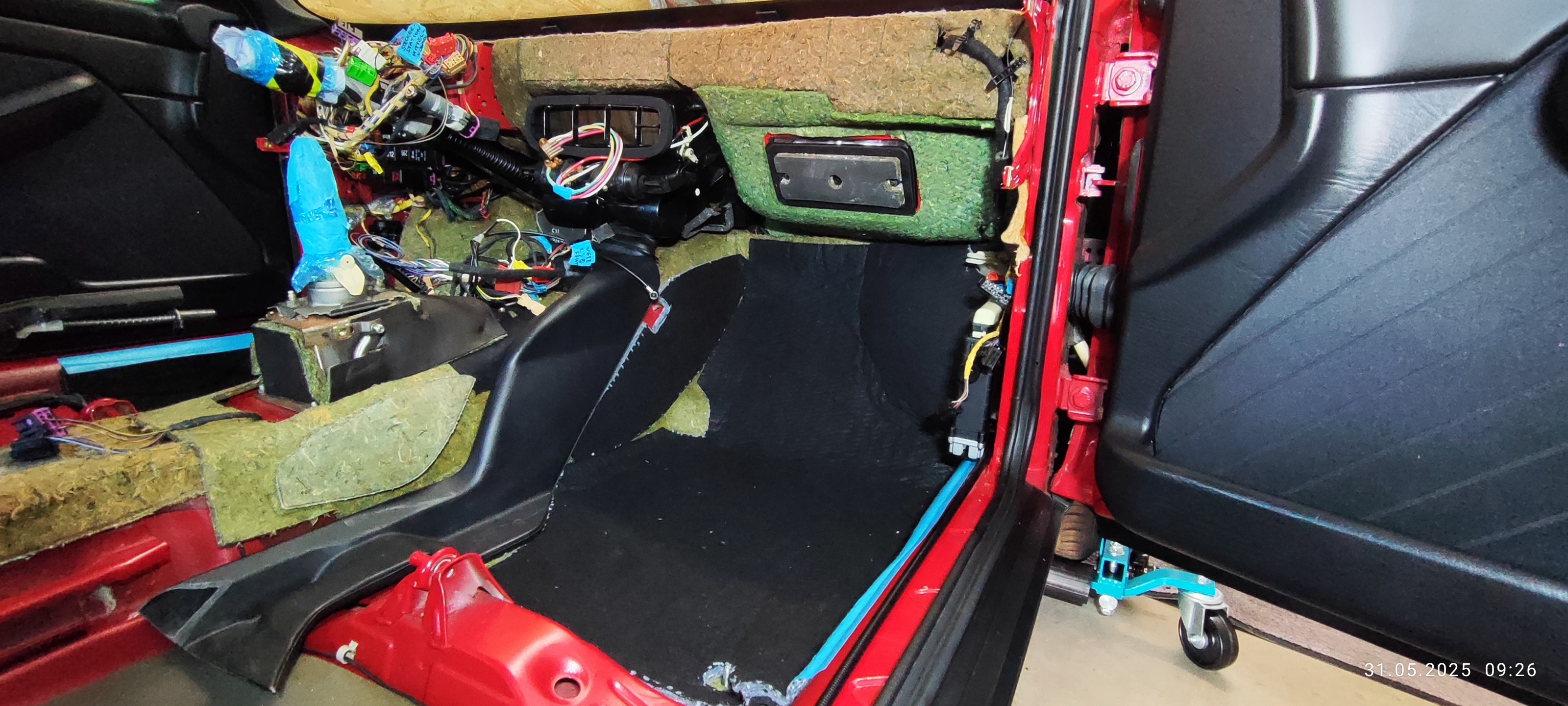

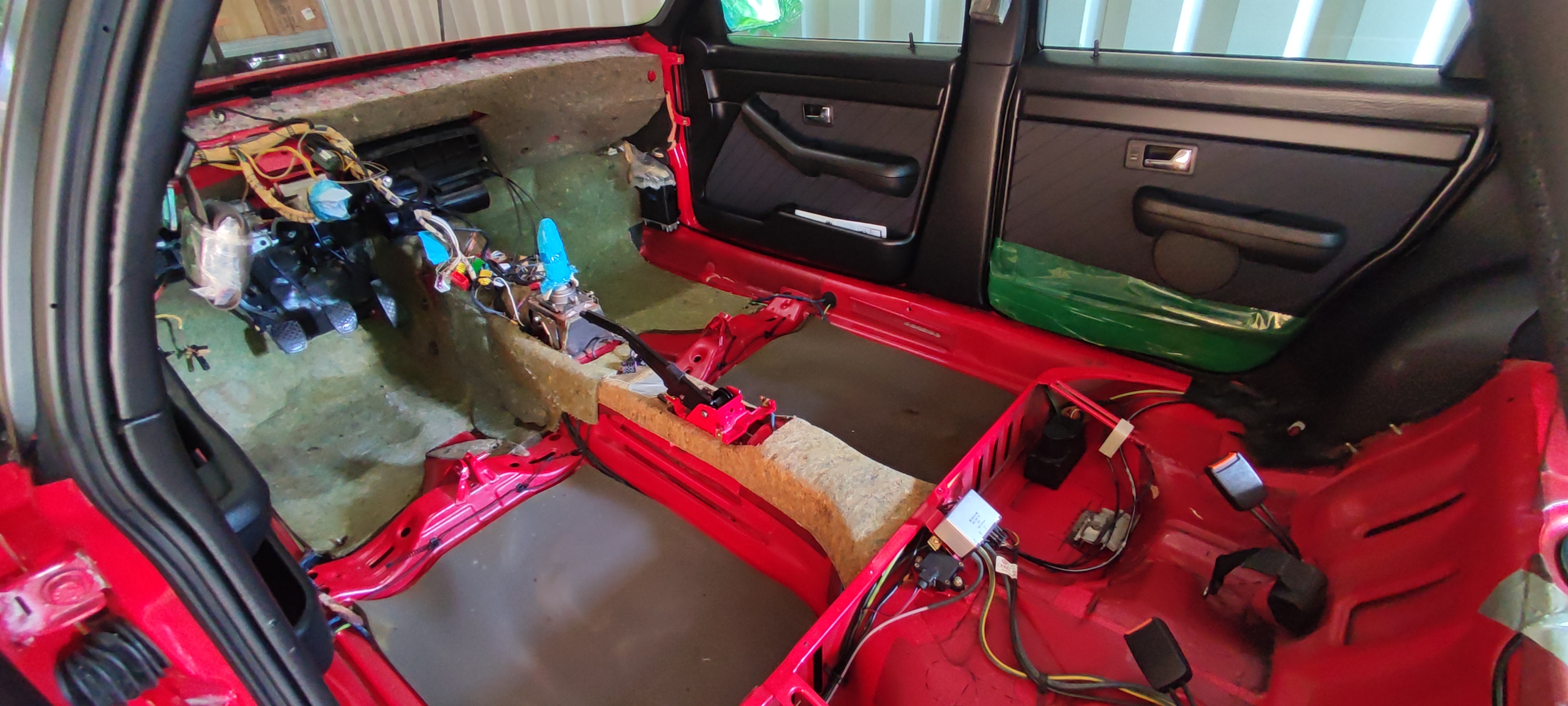

Mai 2024 ist folgendes passiert:

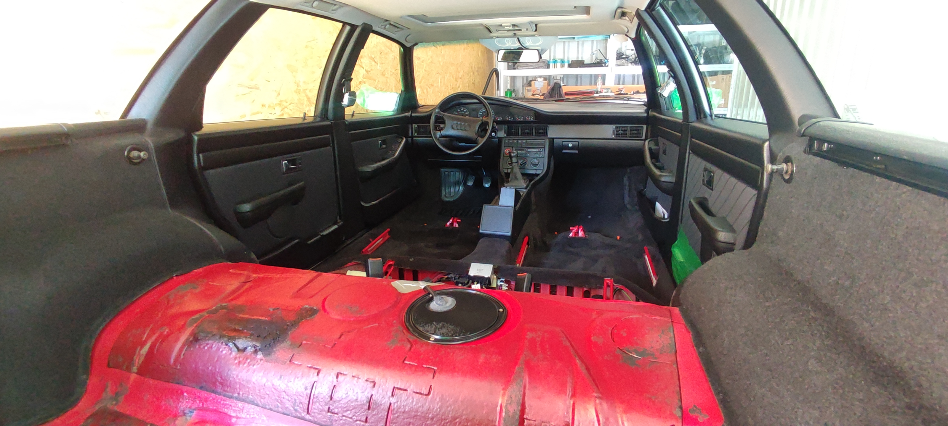

Bestuhlung ausgebaut

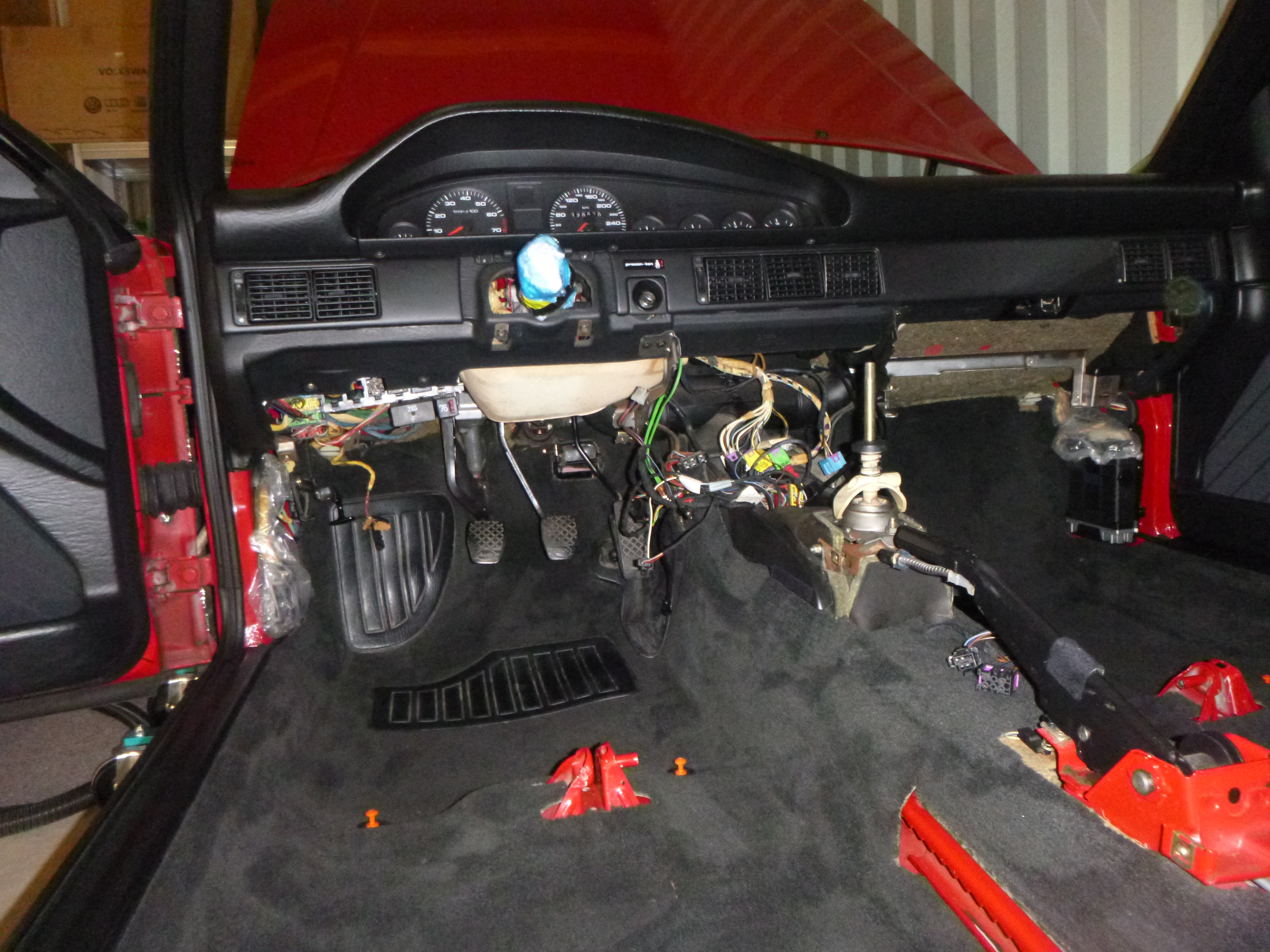

Mittelkonsole, Handschuhfach und Ablage unter Lenkrad ausgebaut

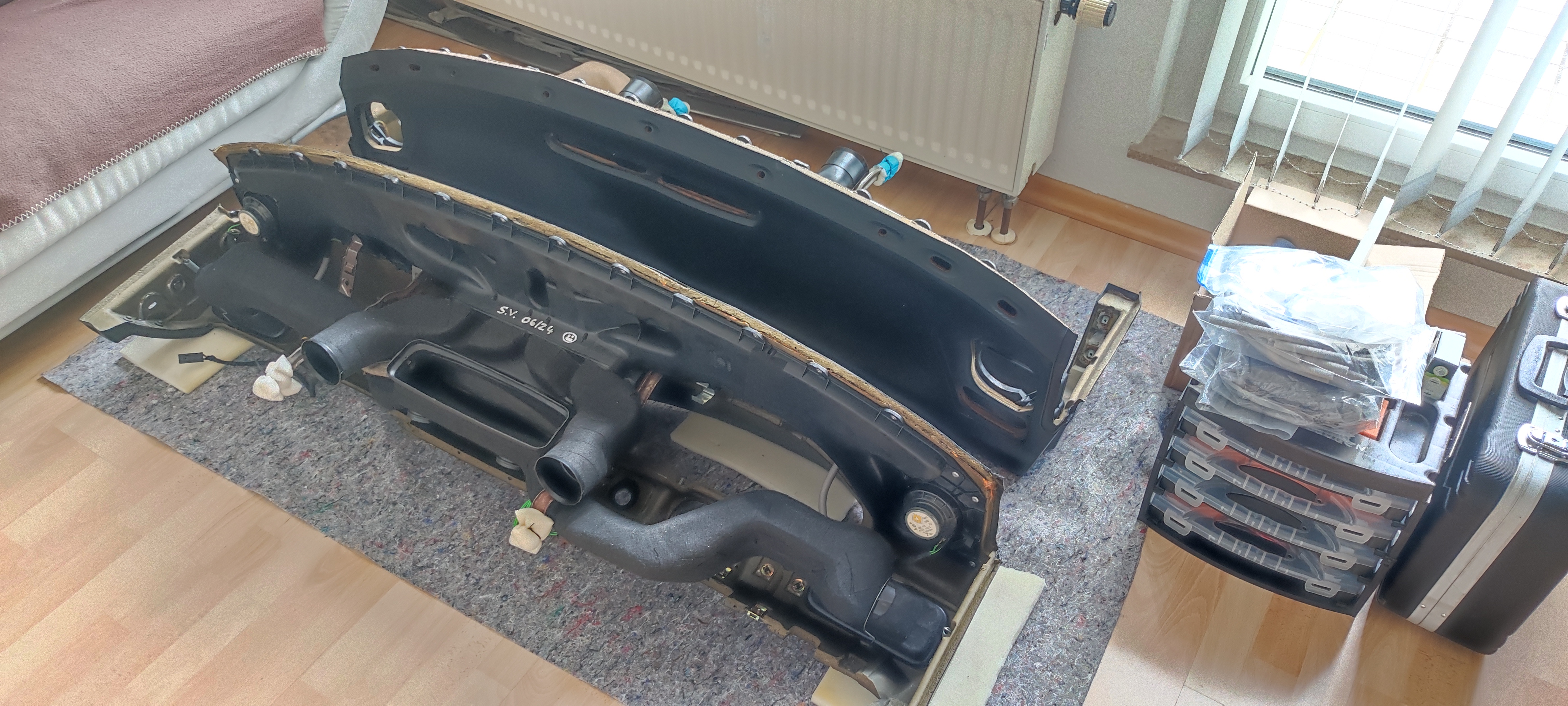

Armaturentafel ausgebaut

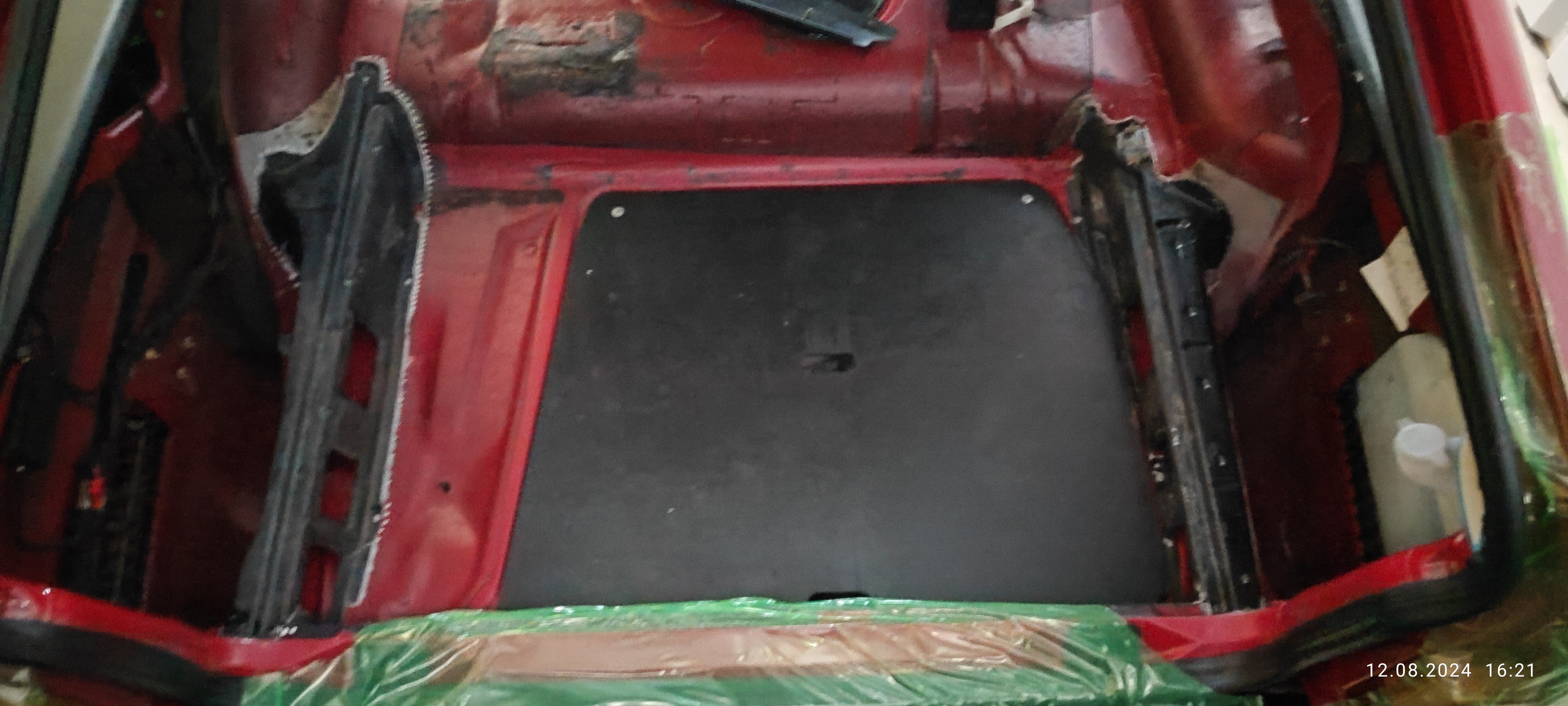

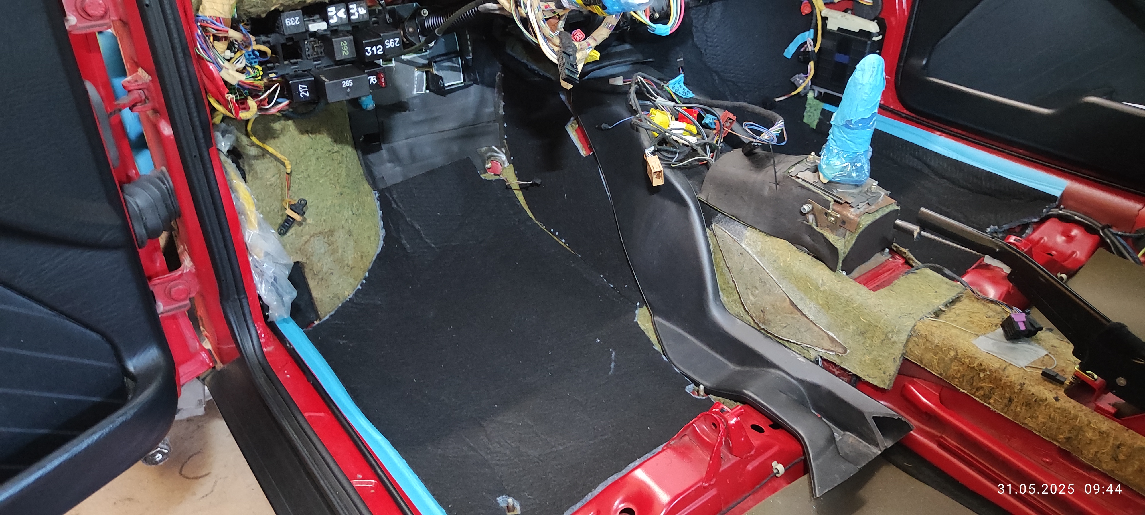

Bodenbelag ausgebaut TIPP: am Stück nach hinten rausziehen

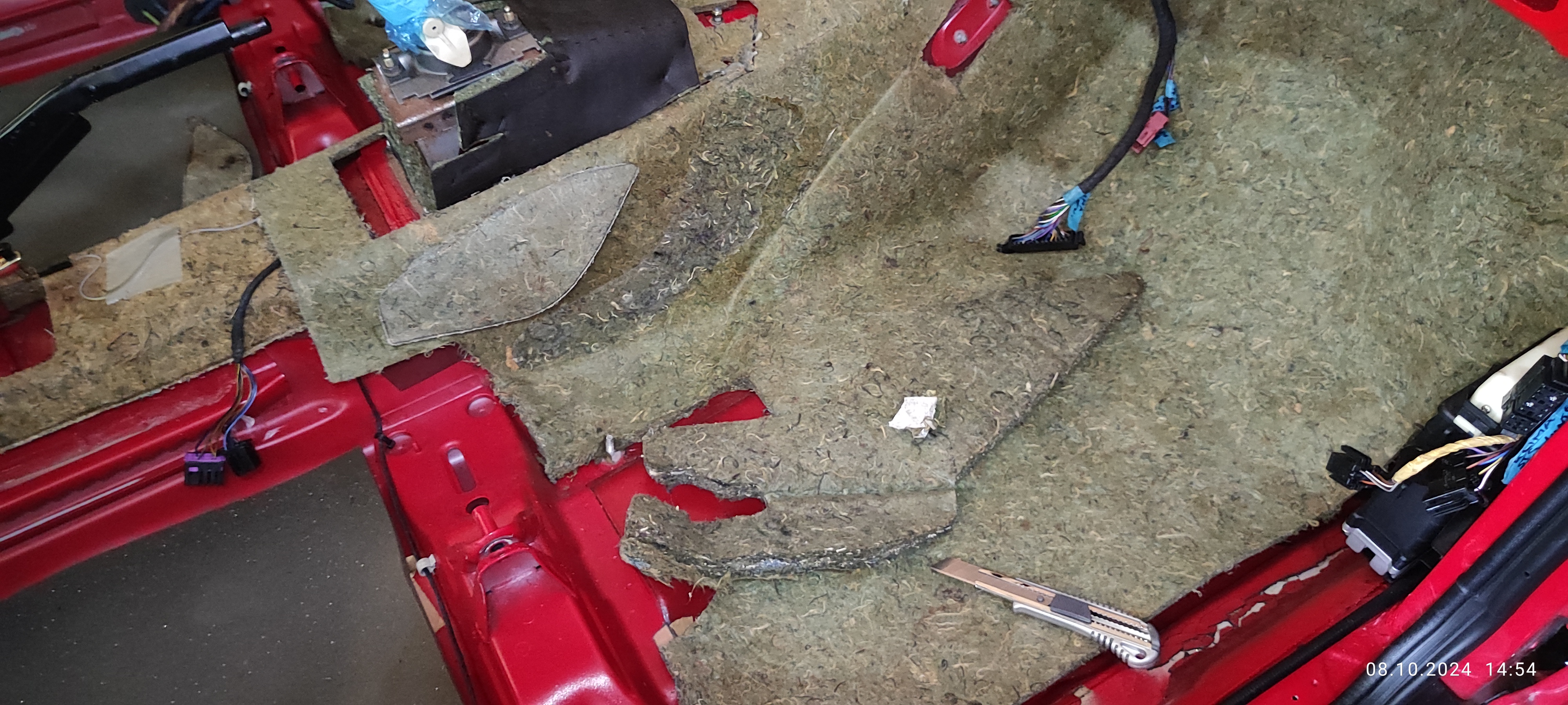

Dämmung ausgebaut
Dämmung ausgebaut

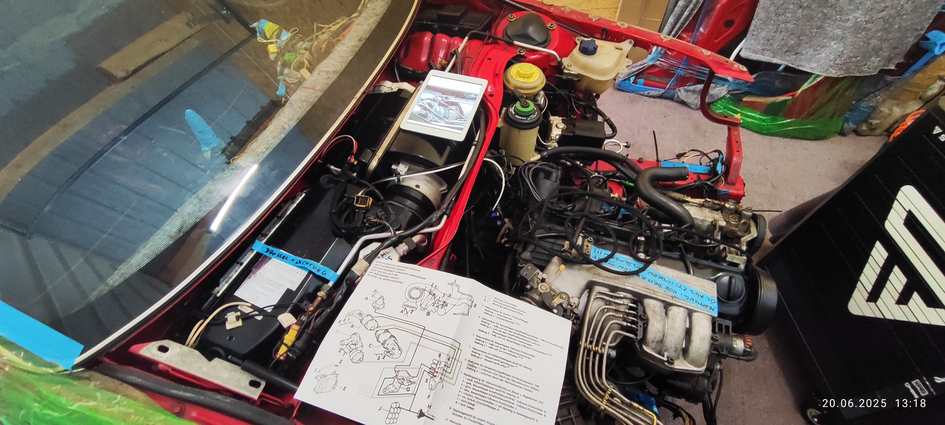

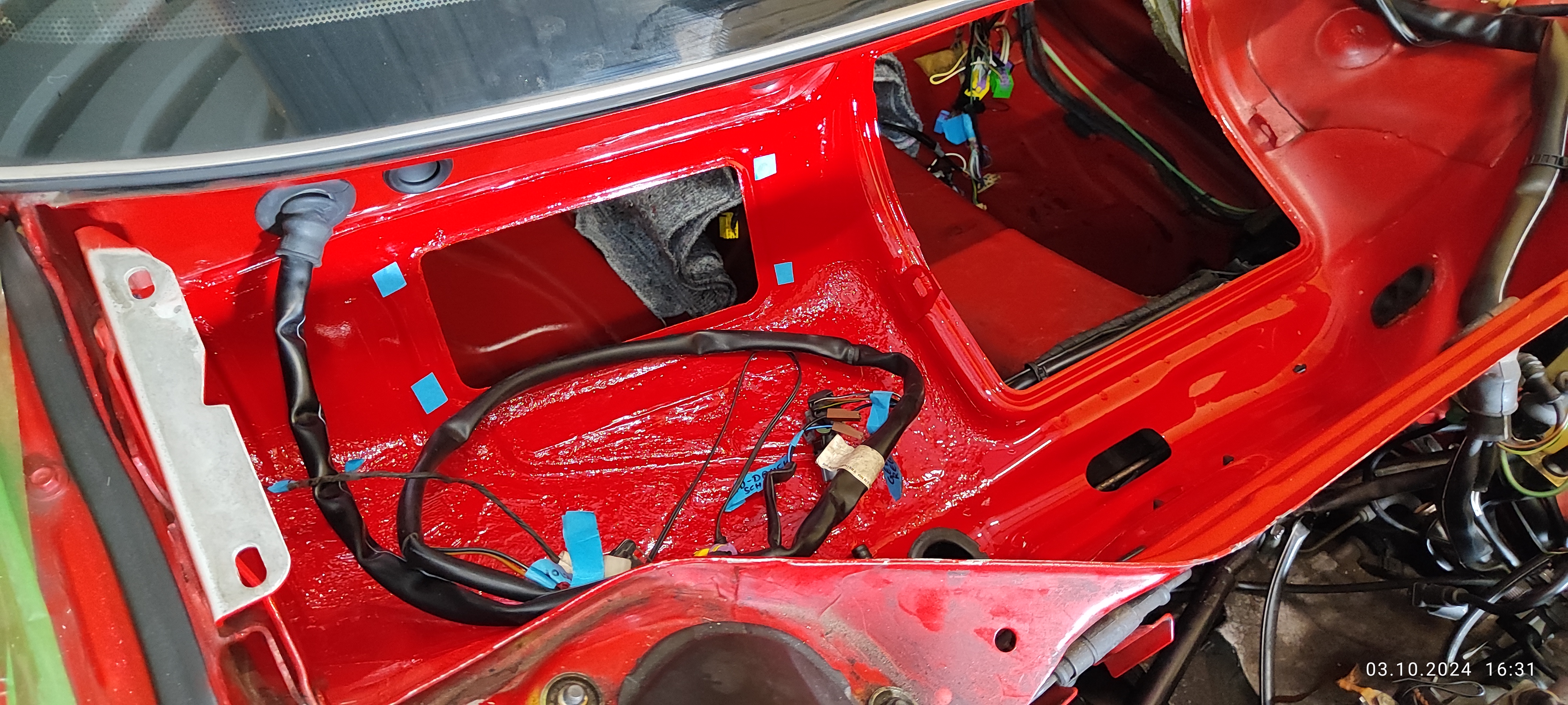

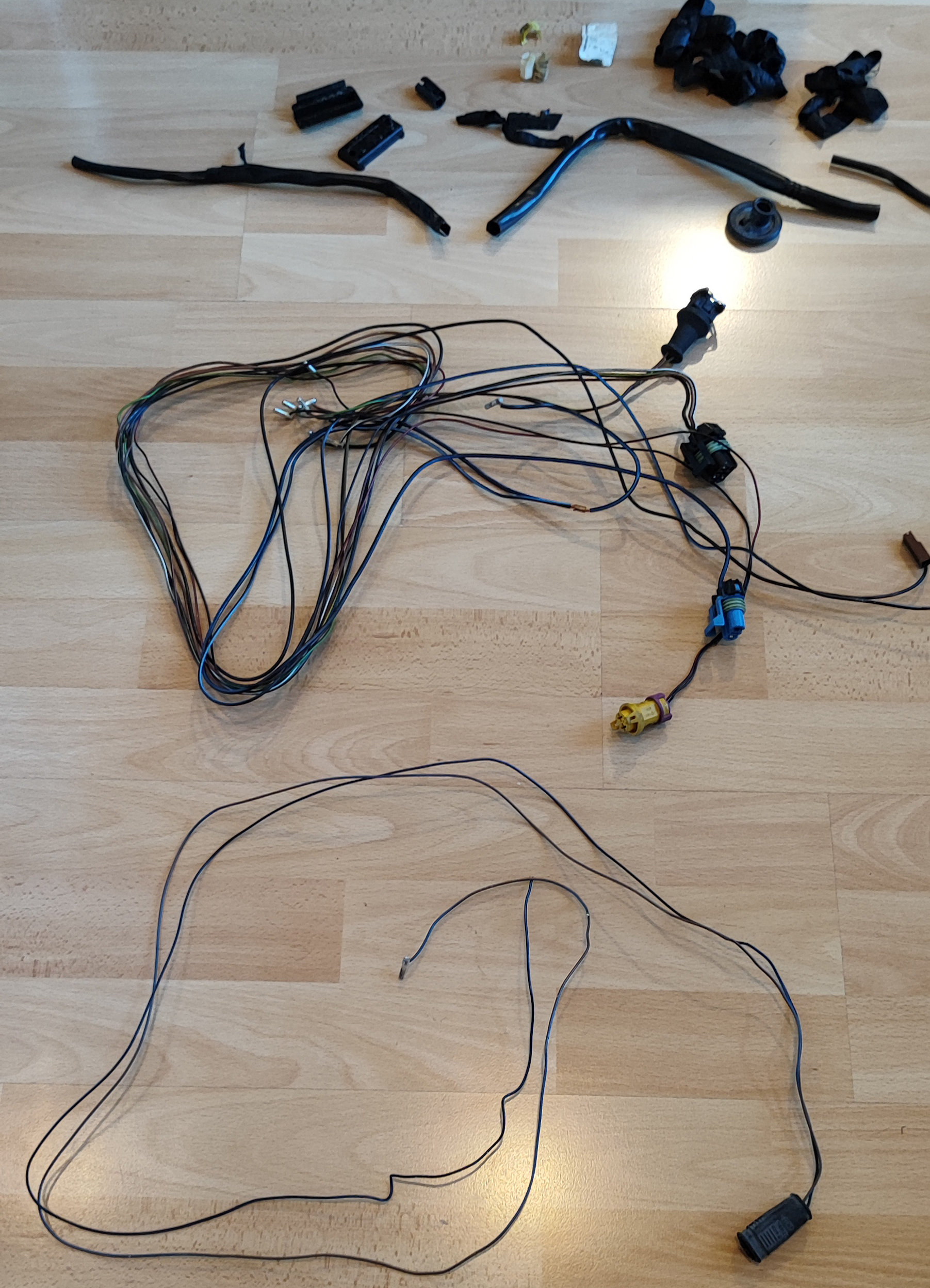

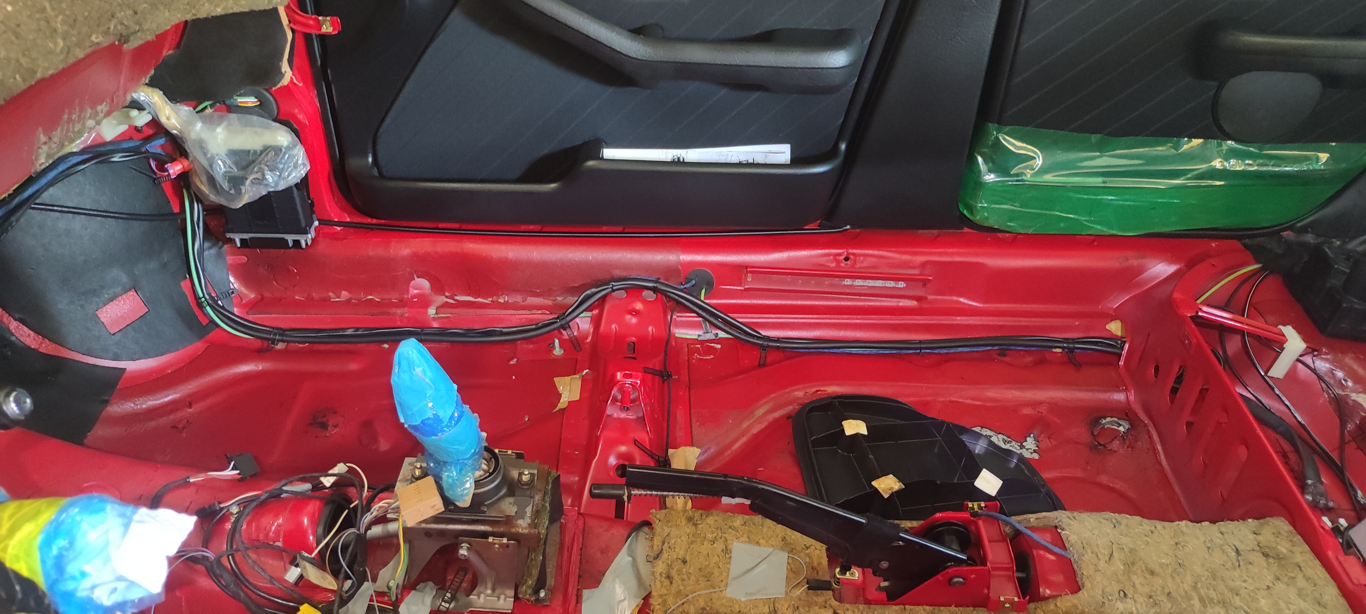

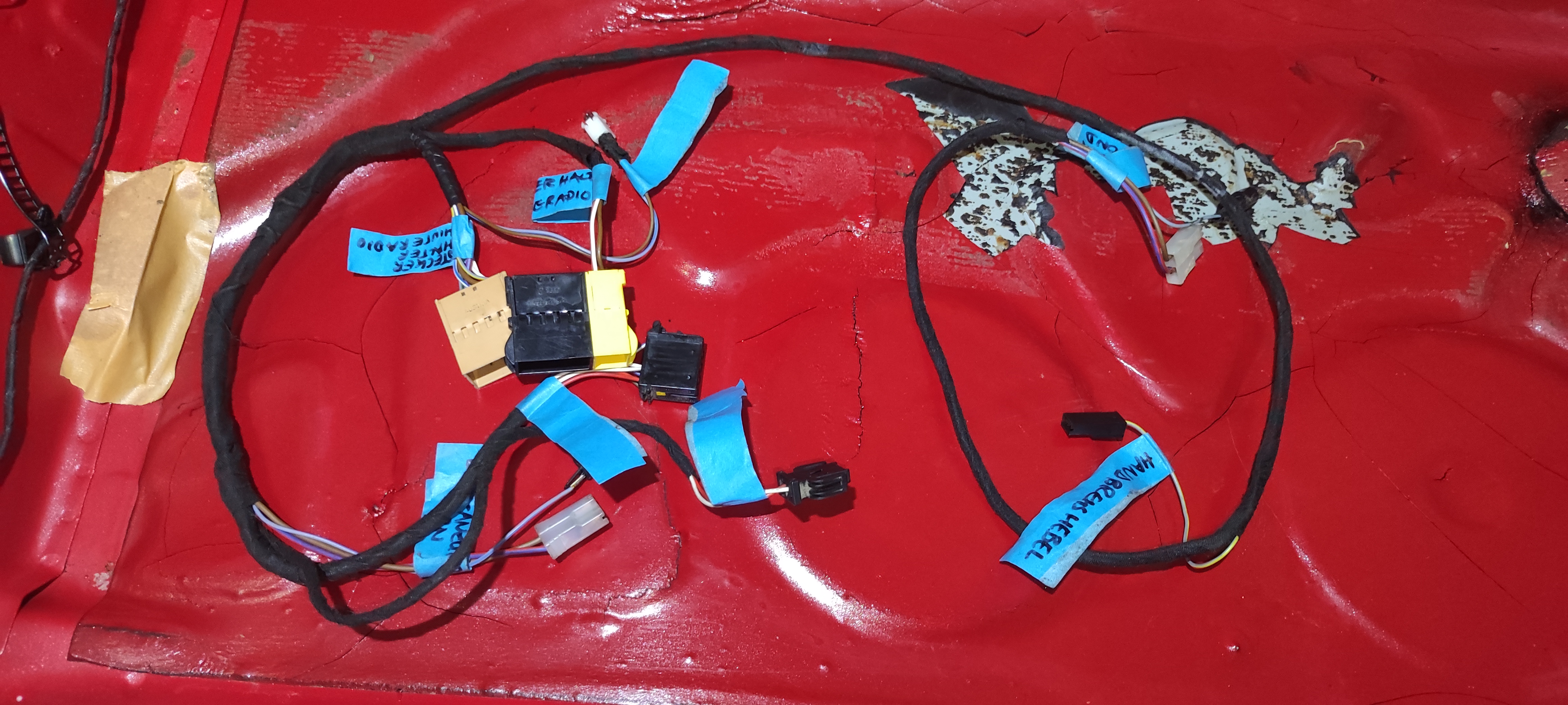

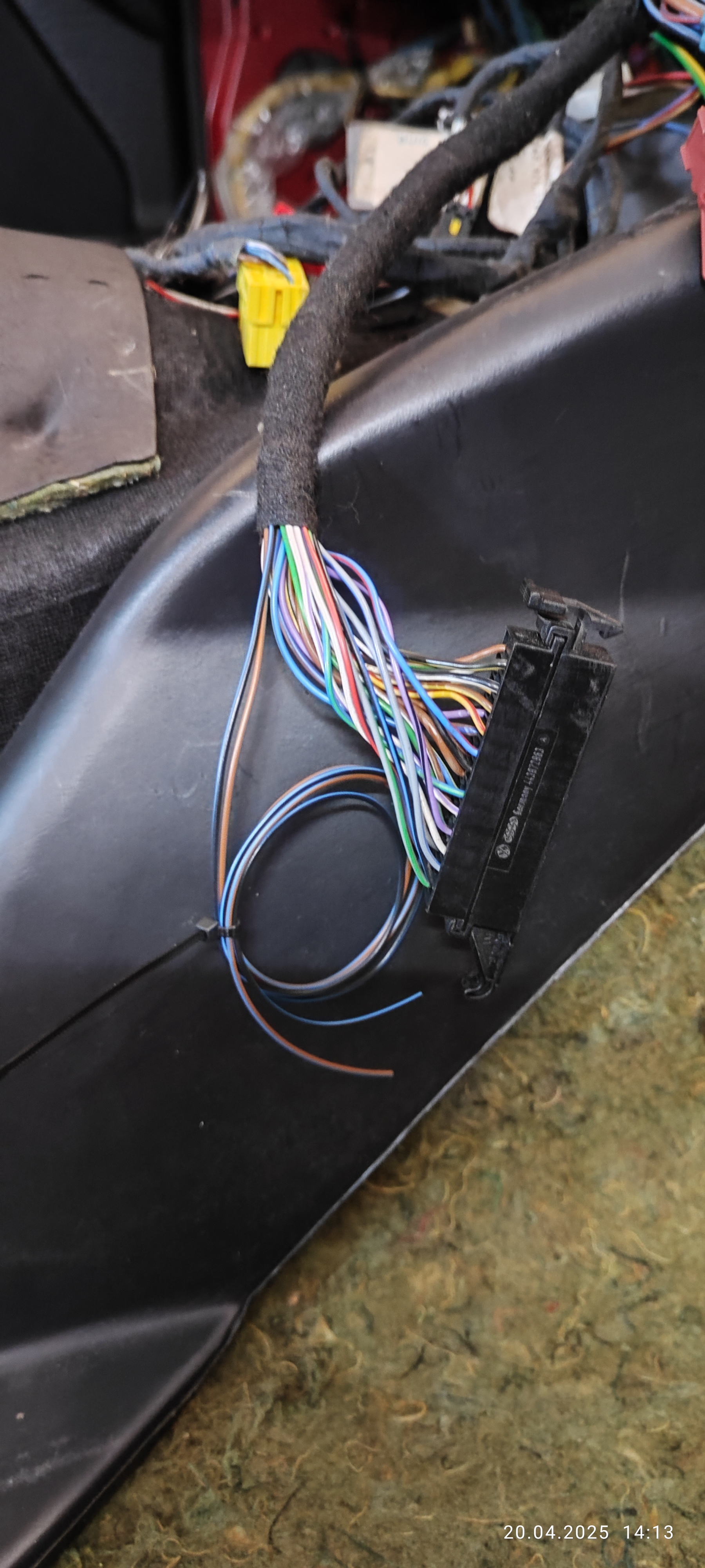

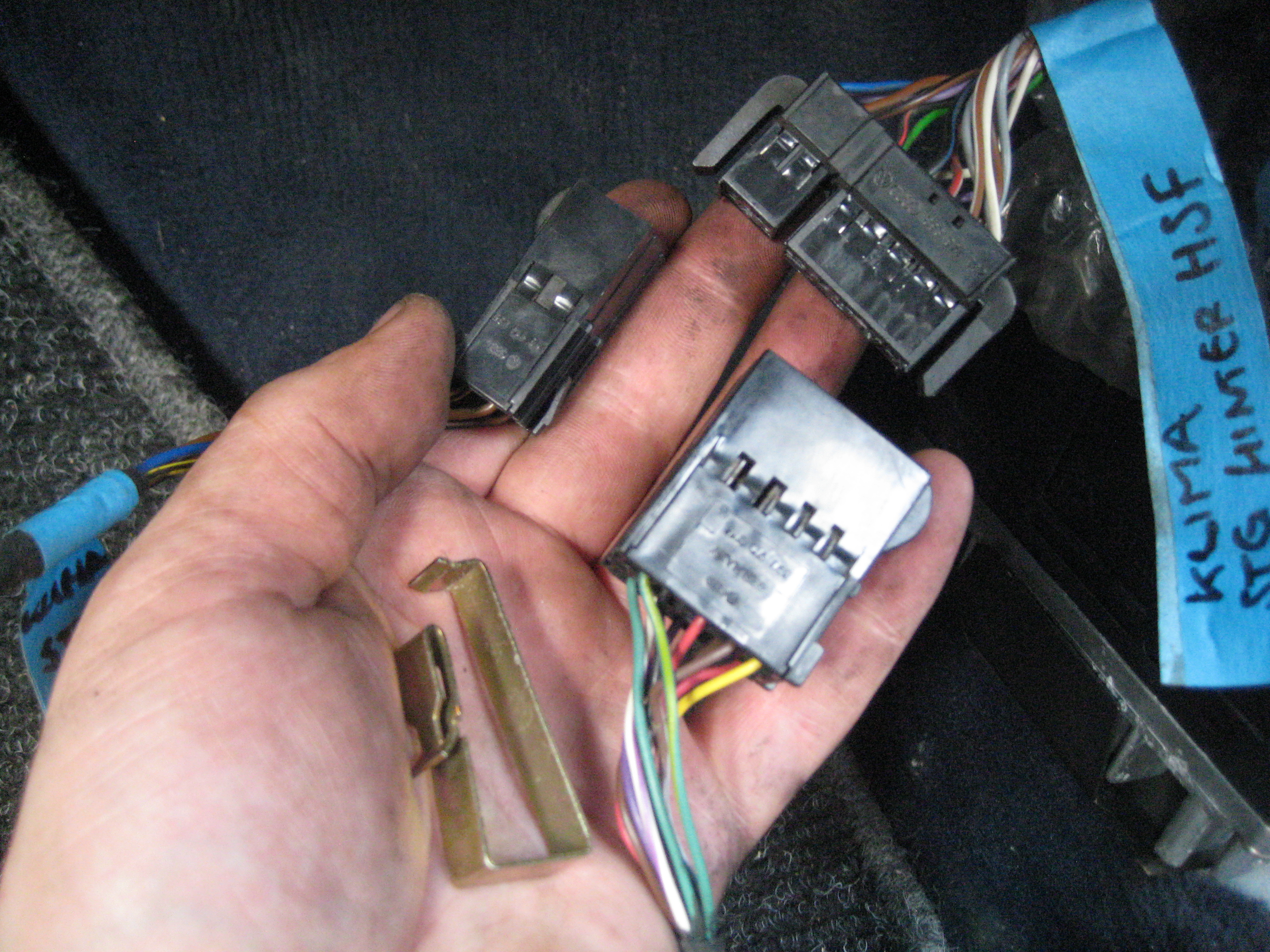

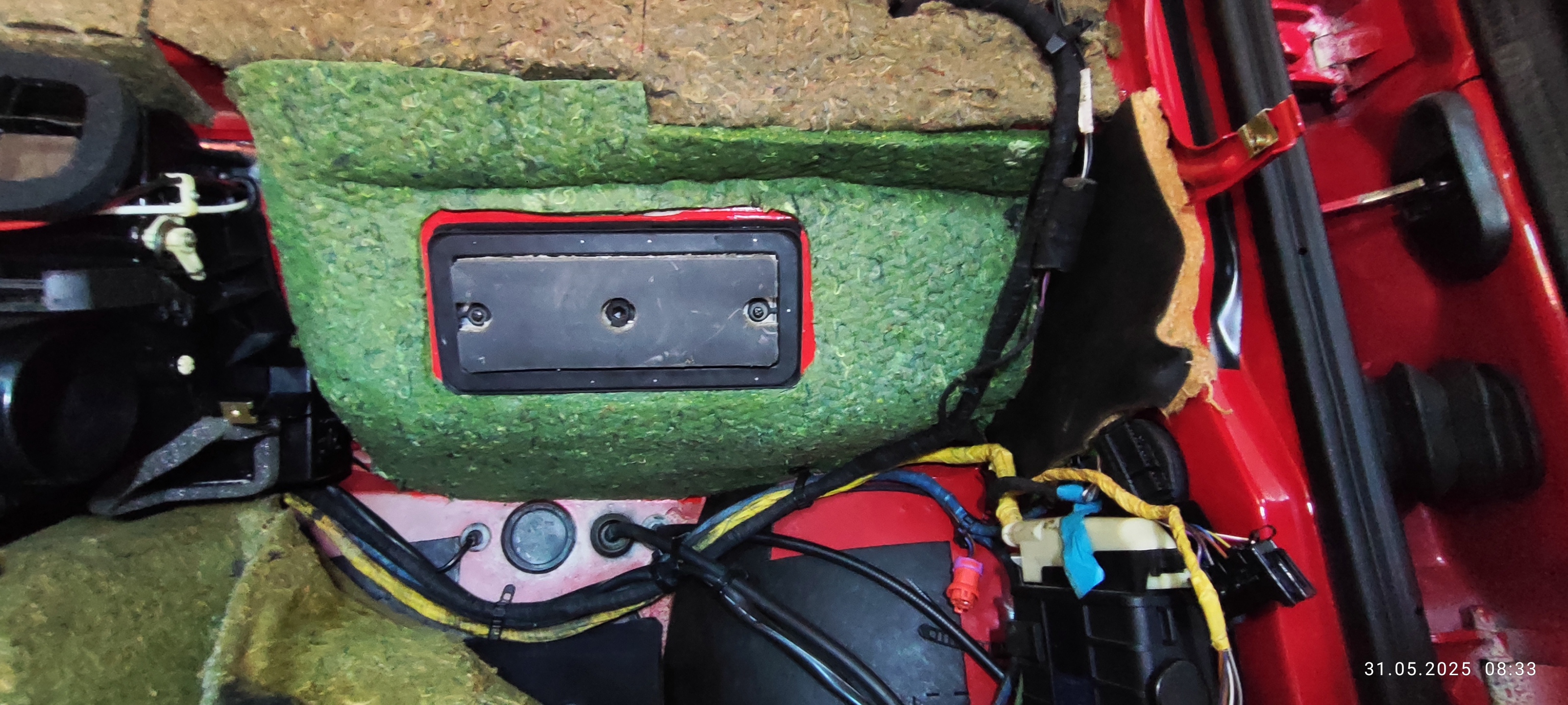

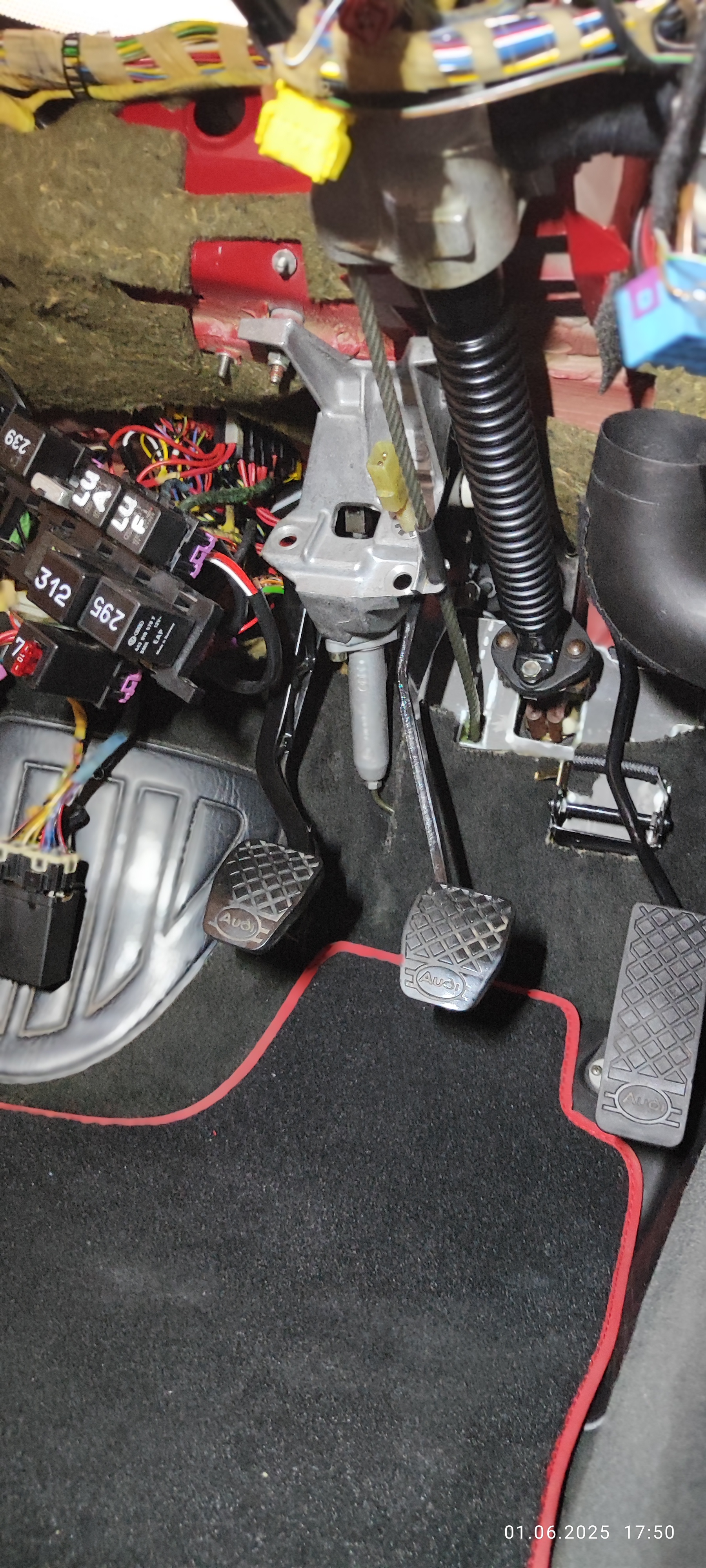

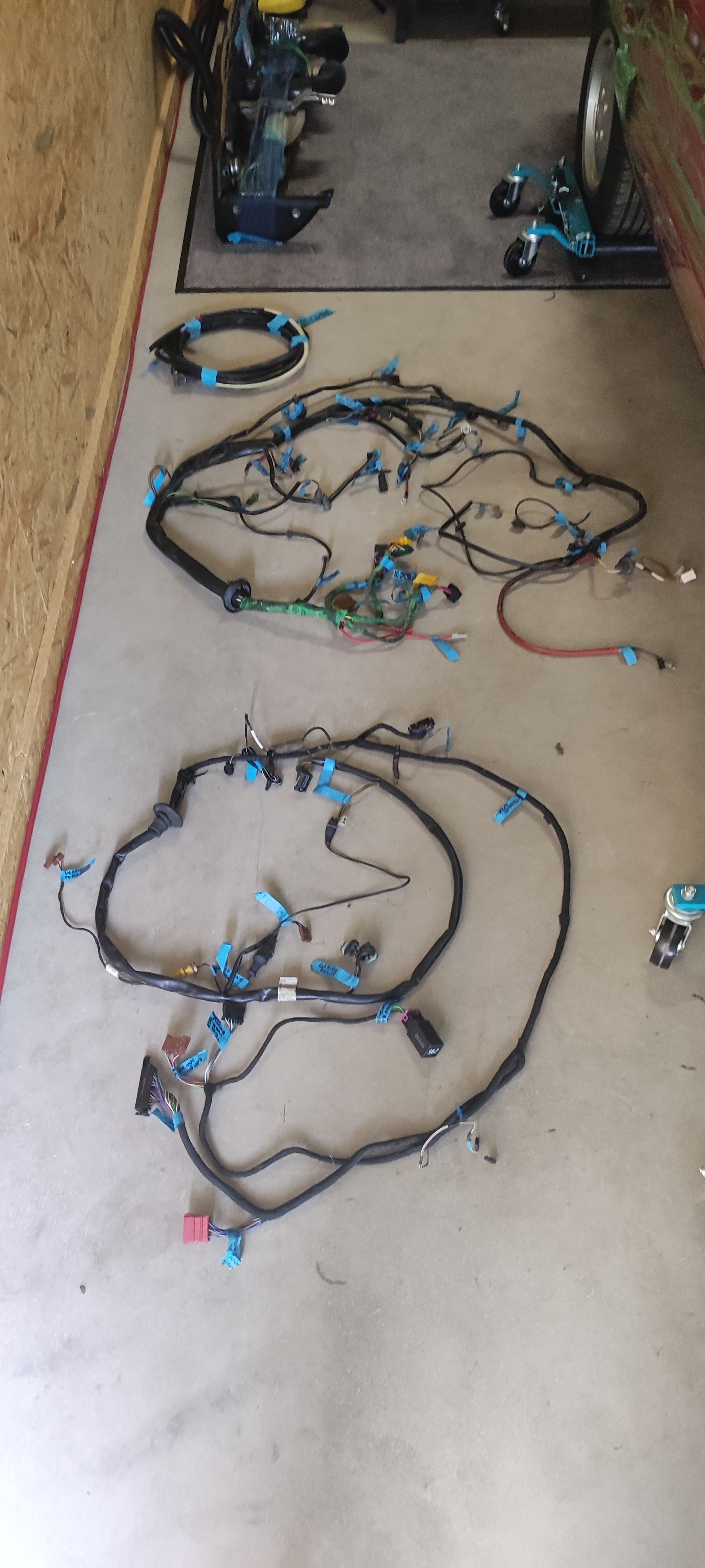

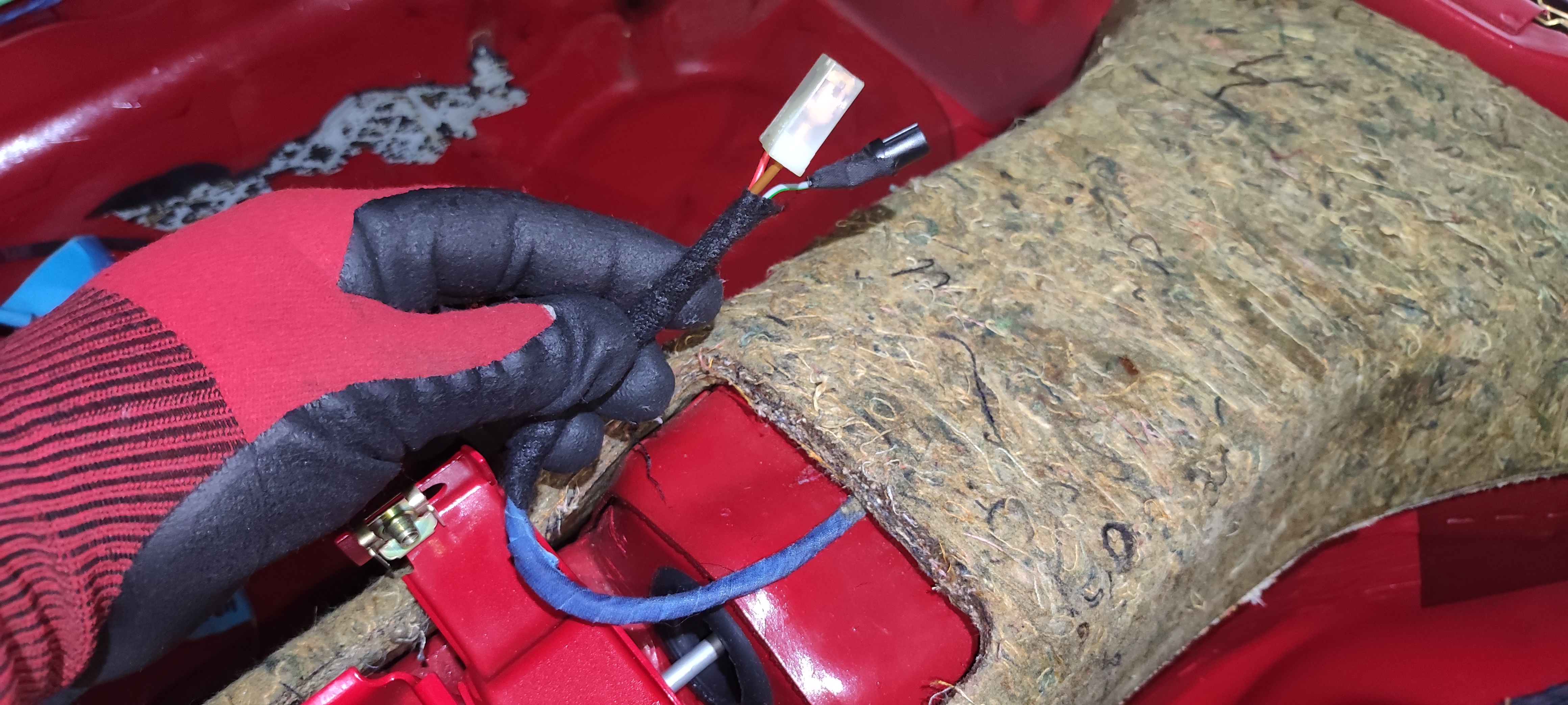

Leitungssätze aus Teilespender, Eignung prüfen
z.B. Einbau bzw. Tausch Leitungssatz Mittelkonsole nicht notwendig da...

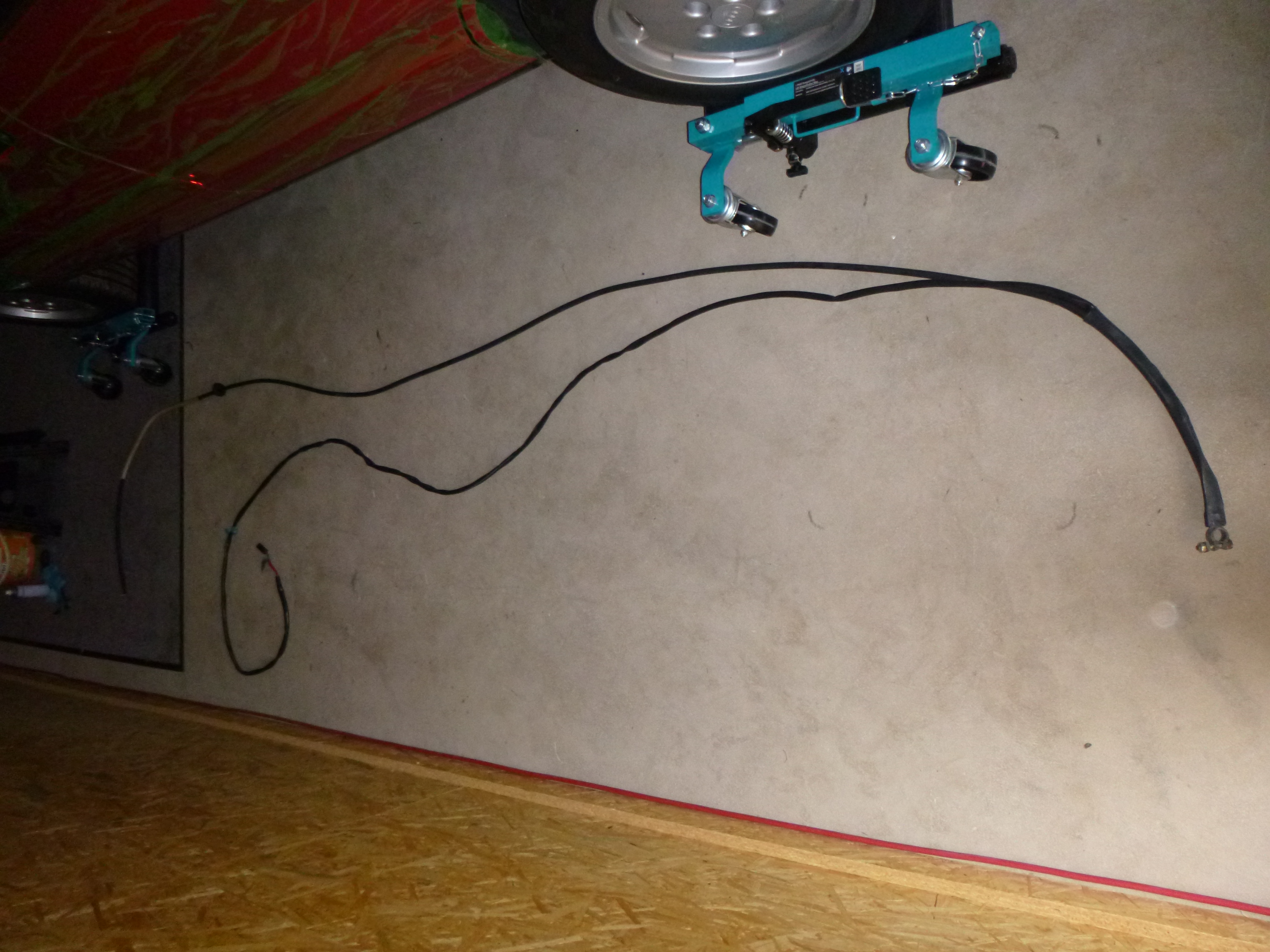

Leitungssätze aus Teilespender, auf Schäden überprüfen

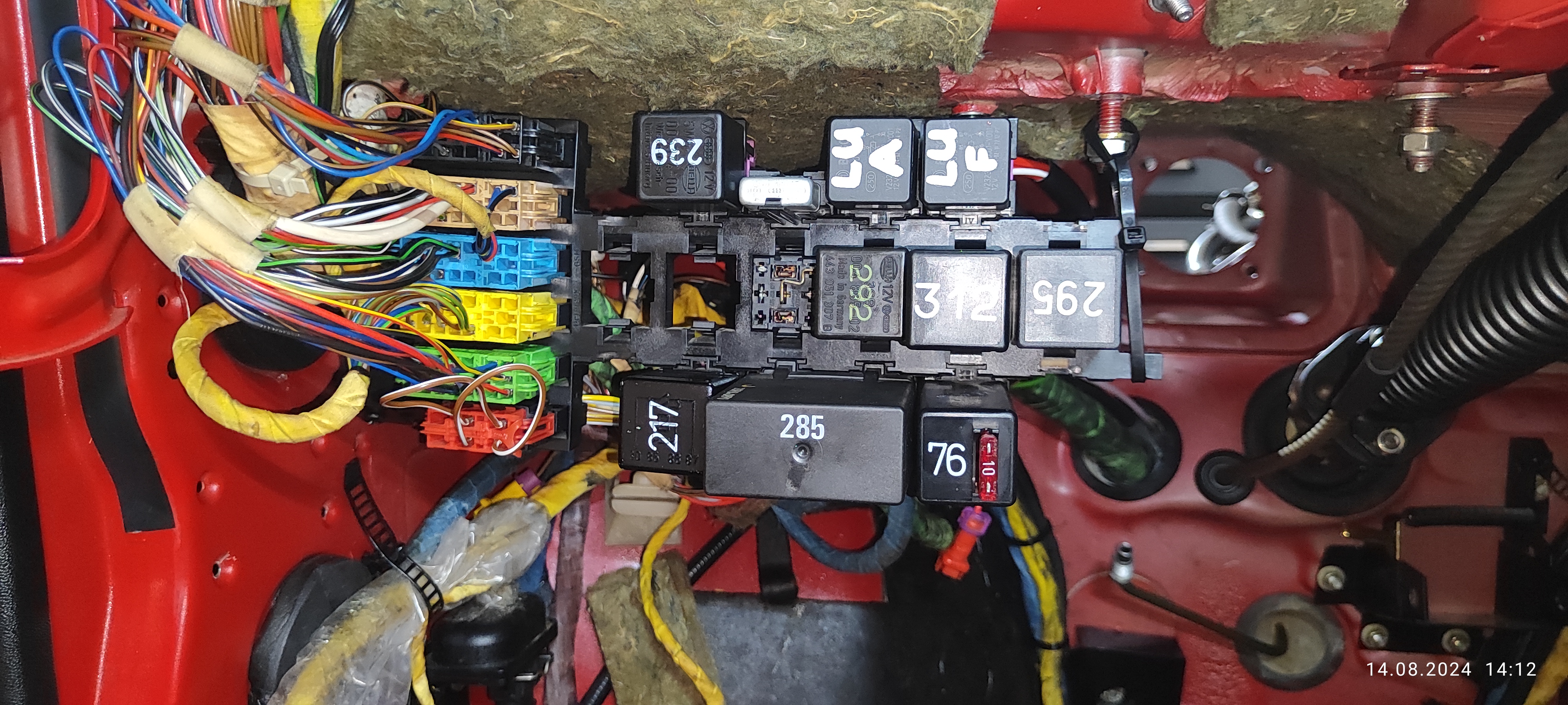

PRÜFUNG AN TEILEEMPFÄNGER: Leitungssatz Vorne-Rechts (gelb) mit Stecker T6a, schwarz, 6-pol. für Verbindung zu Leitungssatz Klimaanlage im Bereich hinter Zusatzrelaisträger vorbereitet (ab L, 06.89)? Wenn ja, kein Tausch Leitungssatz Vorne-Rechts (gelb) notwendig.
Leitungssatz Batterie Plus 443 971 225 M, KU NF Batterie hinten
Leitungssatz Vorne-Links (grün) 443 971 071 FB, für elektronisch geregelte Klimaanlage ab 44-L-000.001 >> (Leitungssätze Kühlerlüfter 3 Stufen und Klimakompressor integriert)
Leitungssatz für Klimaanlage 443 971 569 AQ (AB), elektronisch geregelte Klimaanlage 44-K-000.001 >>
exakte Position Batteriehalter geprüft und korrigiert

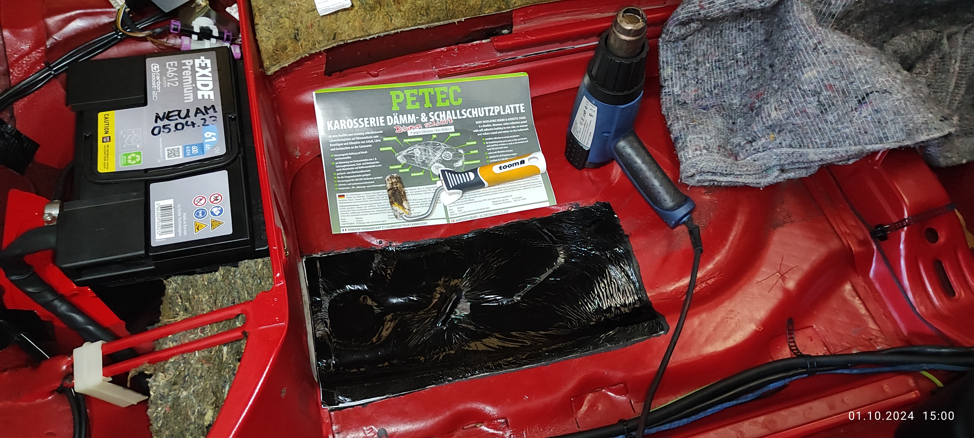

fiesen Aufsetzschaden im Bodenblech Fußraum hinten rechts festgestellt, Reparatur notwendig...

Klimakompressor zerlegt
Platz schaffen, alles muss ab/weg
Haupt-Plusleitung nach hinten

Armaturenbrett einbaufertig
Amaturenbrett aufbereiten/umbauen
Probleme mit Armaturenbrett
einmal feucht wischen bitte
Amaturenbrett lässt sich mit temp.best. Kraftkleber kleben
das schlimmste ist es den leitungssatz vo/li zu tauschen

Lichtupdate eingebaut
Leitungssatz vorne links in den Innenraum verlegt

Durchführung ND Leitung im Wasserkasten ausgesägt bzw. gefeilt
Durchführung Unterdruckleitungen und Loch für Halter HD Leitung

Halter Batterie vorne aus Wasserkasten entfernt
Durchführung HD Leitung ausgefeilt
Ausschnitt für ND Leitung im Wasserkasten

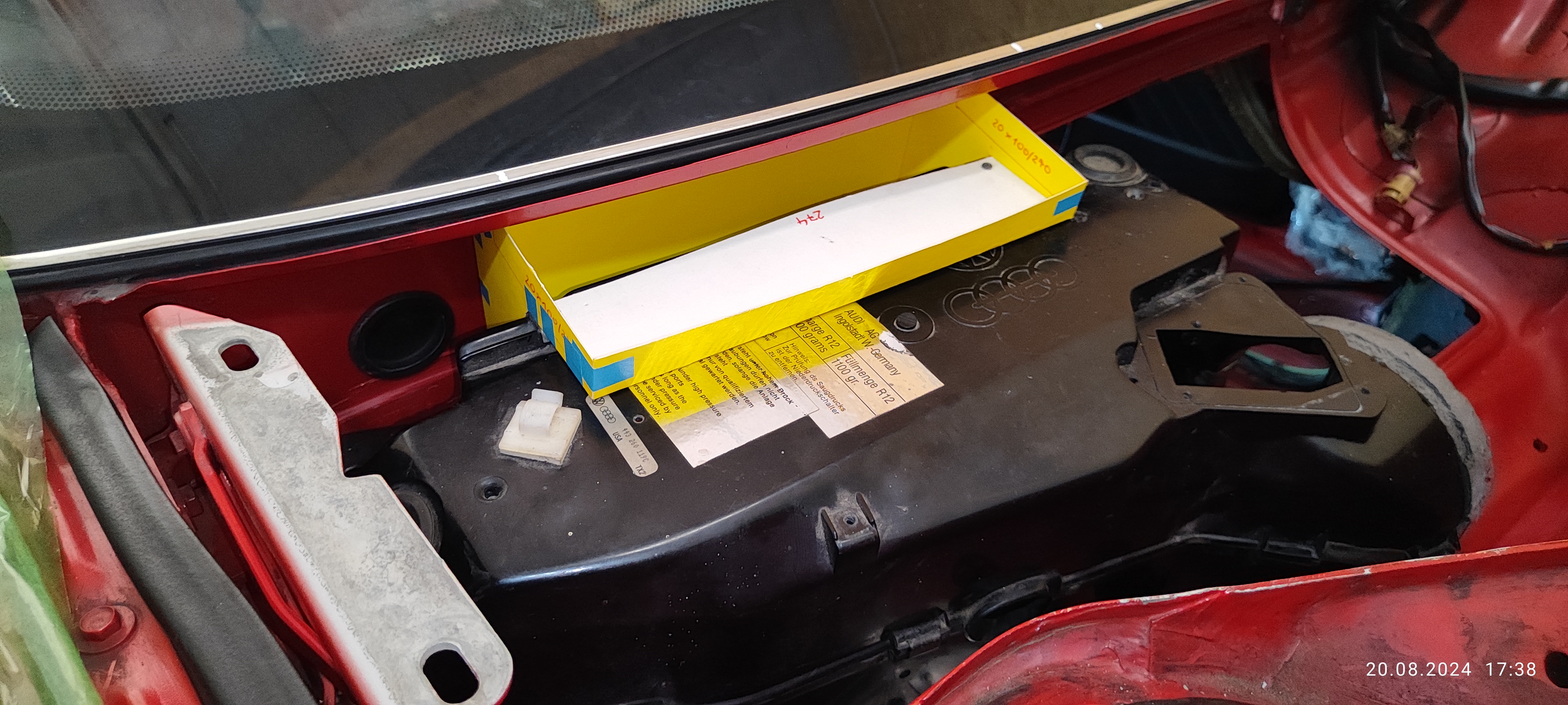

Prototyp Halter für Pollenfilter

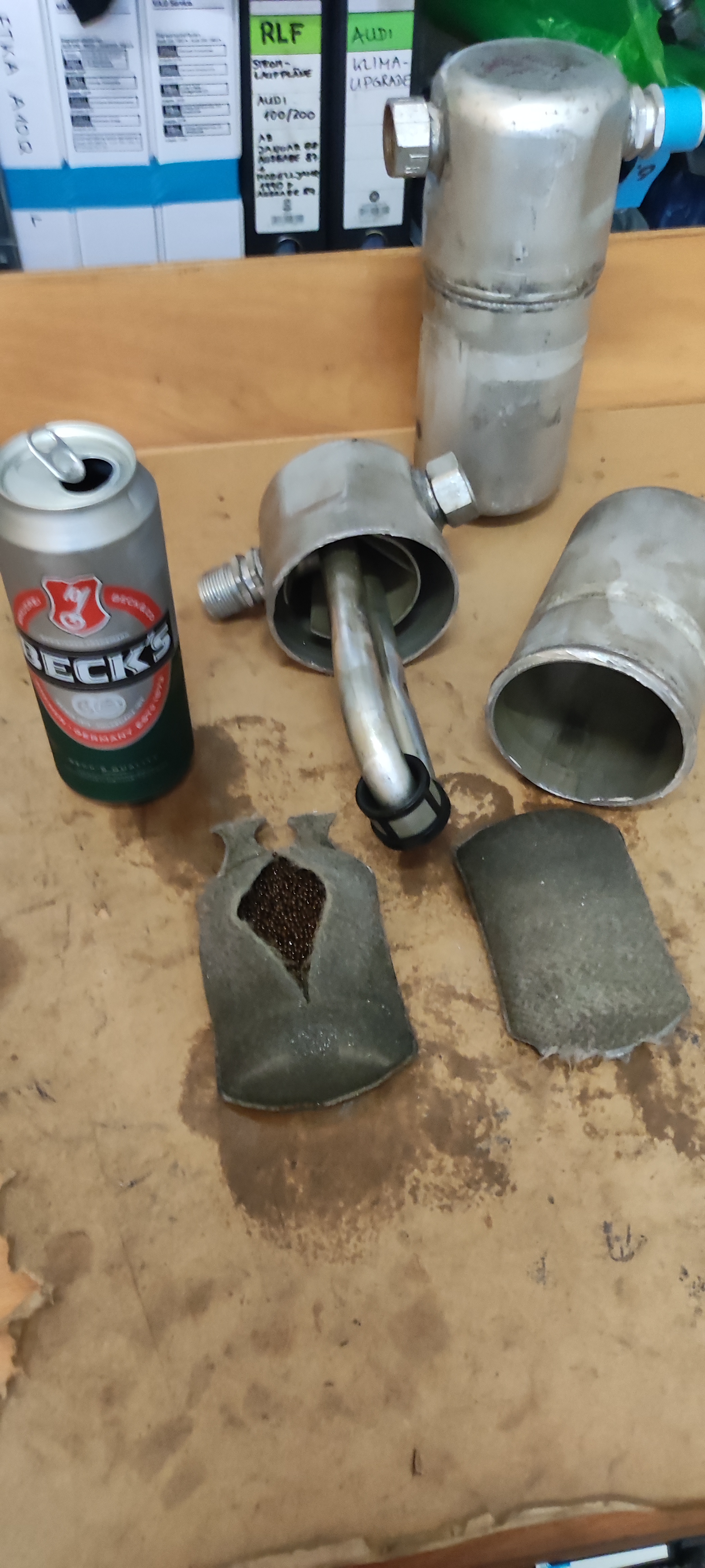

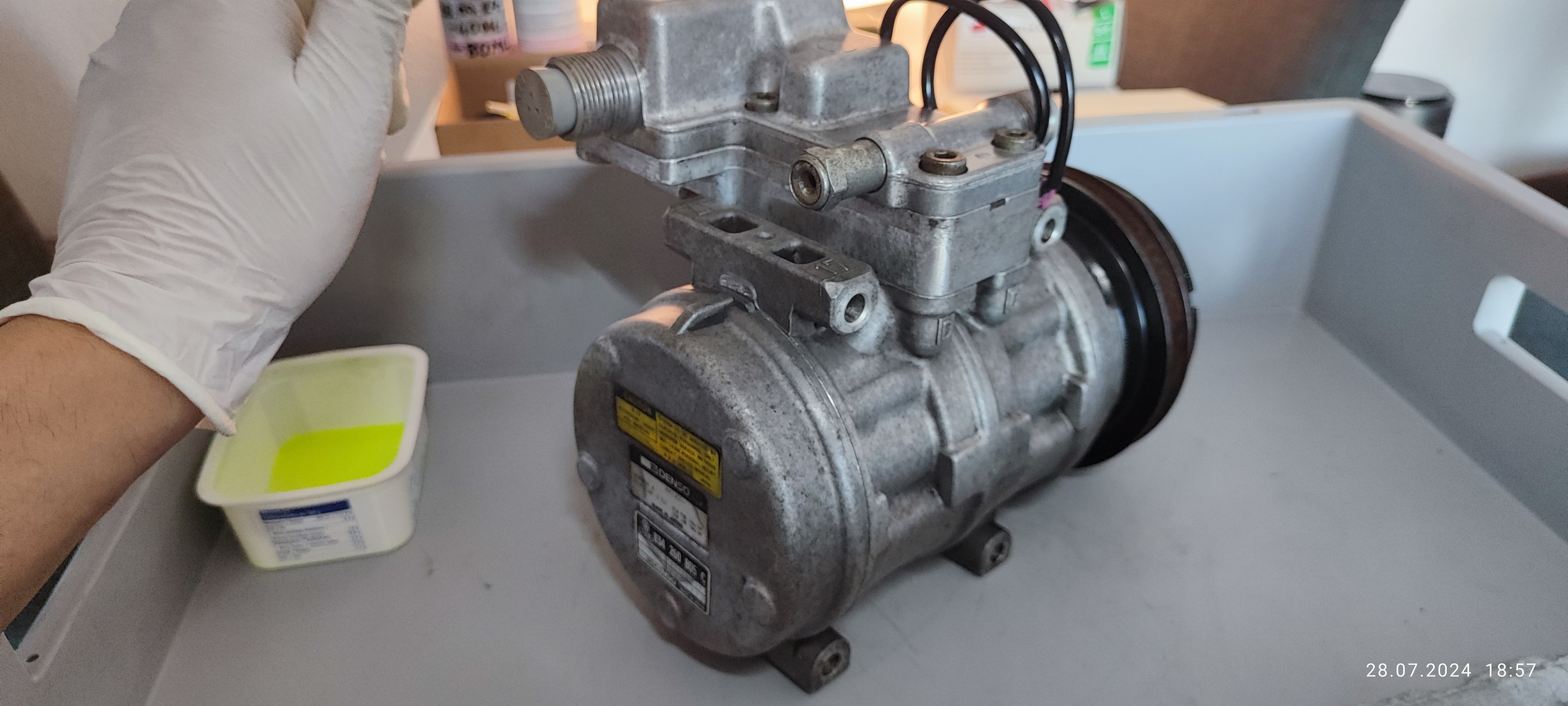

Klimakompressor überarbeitet bzw. R134a umgerüstet
Halter für Unterdruckbehälter nachgerüstet

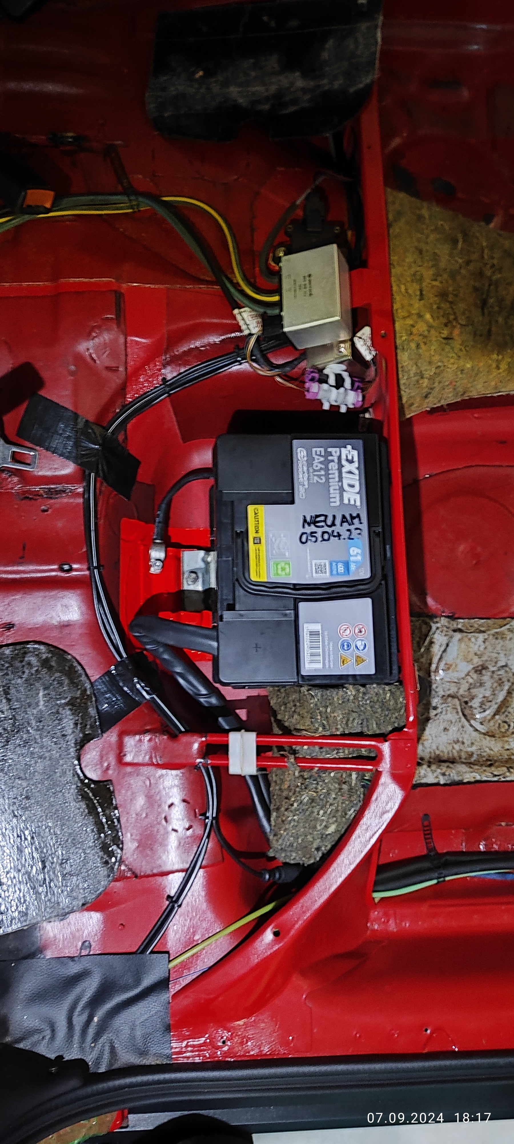

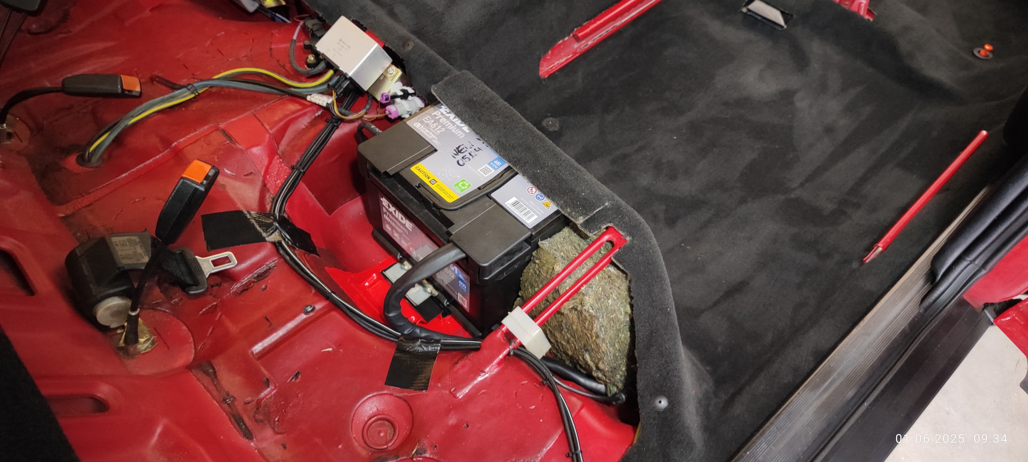

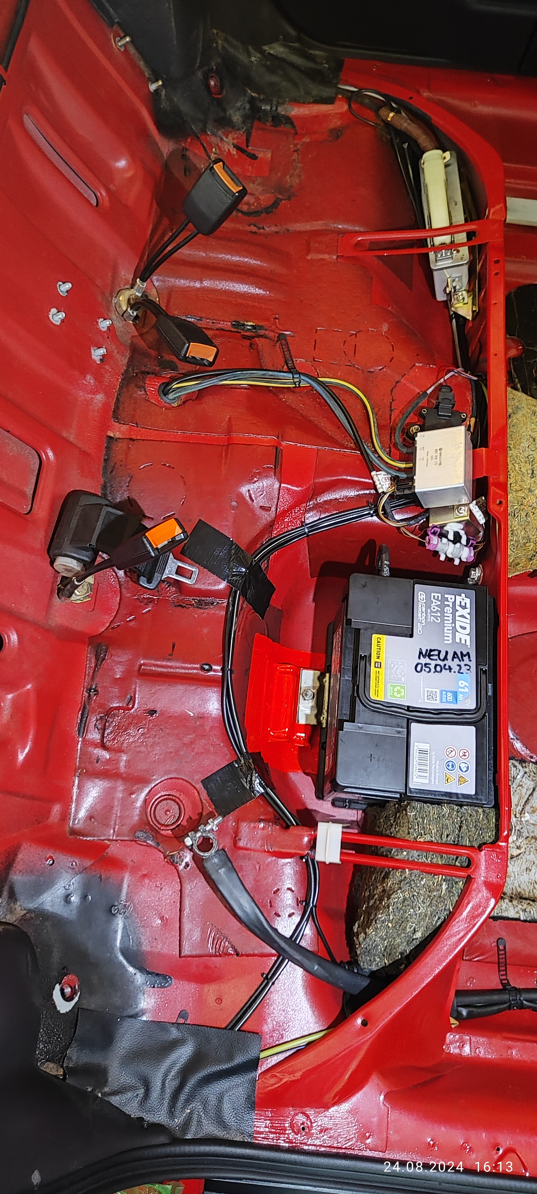

Batterie unter Rücksitzbank verlegt

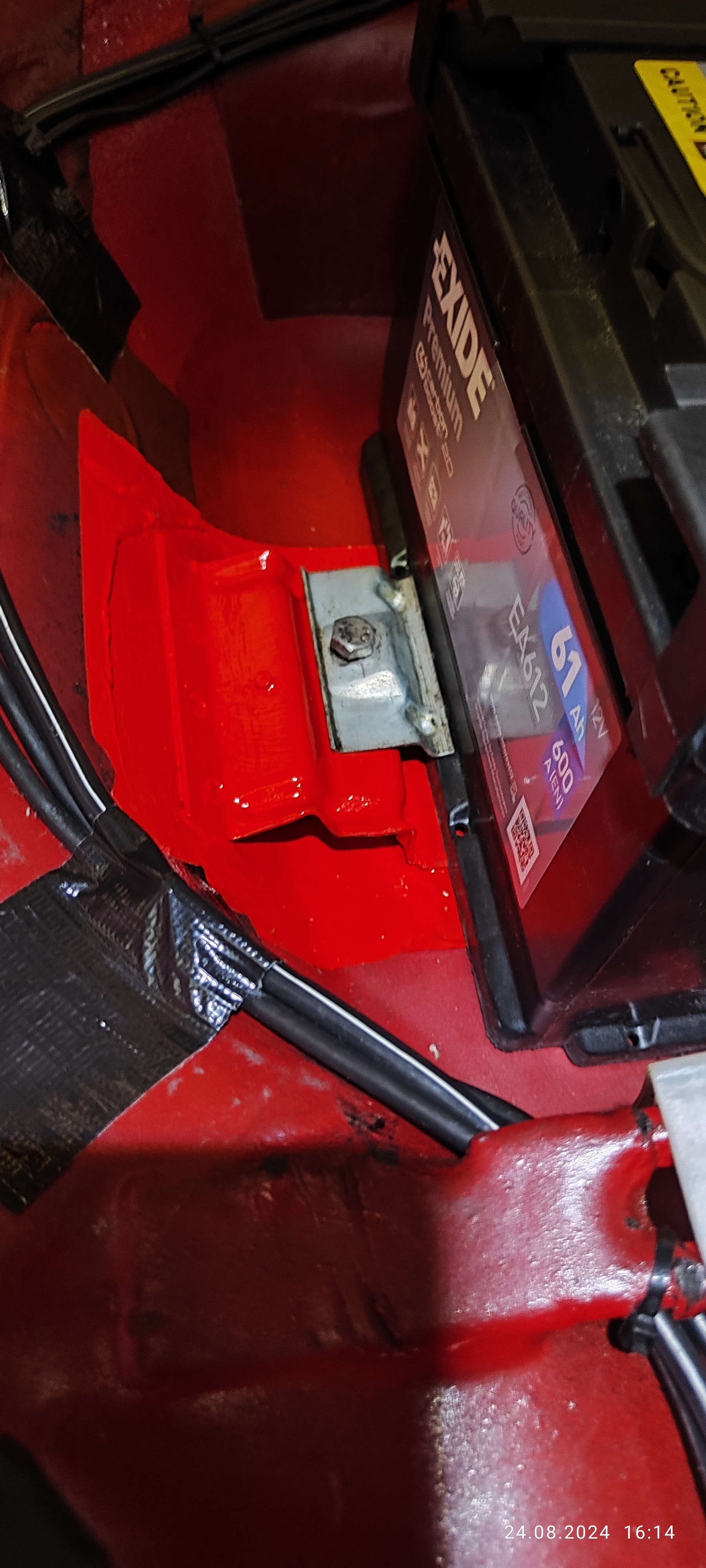

Halter für Batterie hinten nachgerüstet
Auflagen für durchgehendem Ladeboden zur Verklebung angepasst

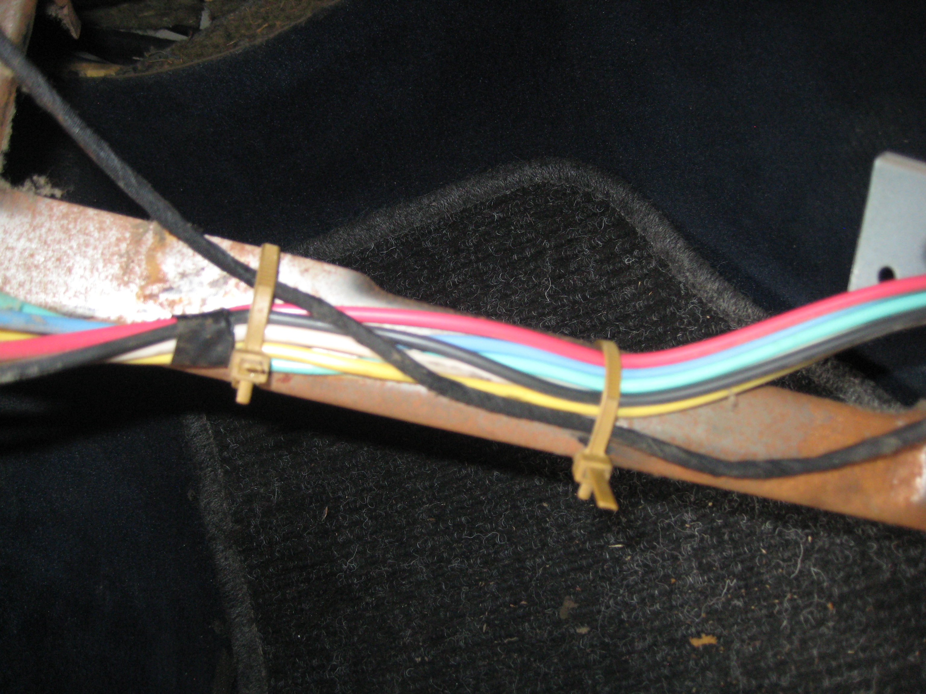

Als ich bei meinen Sport die Klima nachgerüstet habe, lag im Beifahrerfußraum ein Platikschacht in dem ich das Batteriekabel verlegt habe. Im Bereich nach der Sitzführung liegt das Kabel auch so wie bei mir. Nur im forderen Bereich nicht. Auch habe ich das Kabel nicht nach oben über die Sitzbefestigung geführt, sondern durch die Vertiefung der Sitzhalterung.
Das nur mal als Anmerkung. Aber mal interessant zu sehen, wie das aussieht, wenn alles zerlegt ist.
Ich habe die Klima ja nur manuell steuerbar eingebaut. Dafür muss man deutliche weniger ausbauen.
Hast Du für den Filterbehälter (Feinstaubfilter) eine Maßschablone oder hast Du das nur so wie gezeigt gemacht? Wenn es da eine Maßschablone gibt, könnte ich die gebrauchen.:)

ja die Verwendung bzw. Position des Kabelkanals ist tatsächlich unklar. bei meinem Sport ist der Kabelkanal Fahrerseite hinten, beim Teilespender für die Klima war er Beifahrerseite hinten. ich verstehe auch den Sinn nicht ganz. bis der Teppich drüber kommt, muss ich noch etwas recherchieren.
Verlauf Batterie Pluskabel ist noch nicht final.
Pollenfiltergehäuse funktioniert so gar nicht bzw. nur mit einer Erhöhung in der Wasserkastenabdeckung in diesem Bereich ich überlege gerade parallel ob der verdampfer vom C4 verwendet werden könnte

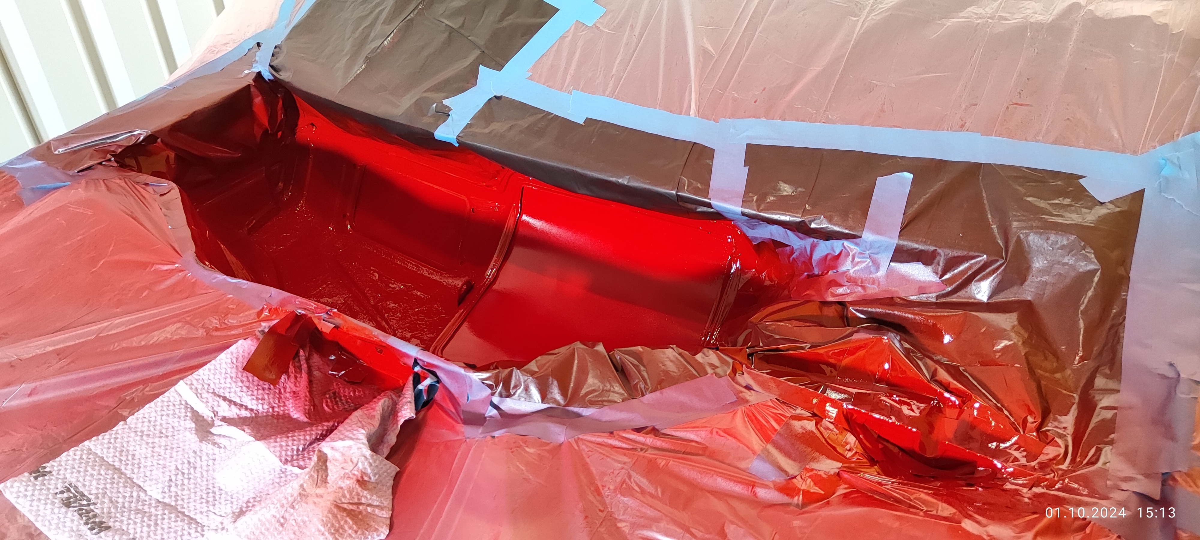

Wasserkasten lackiert

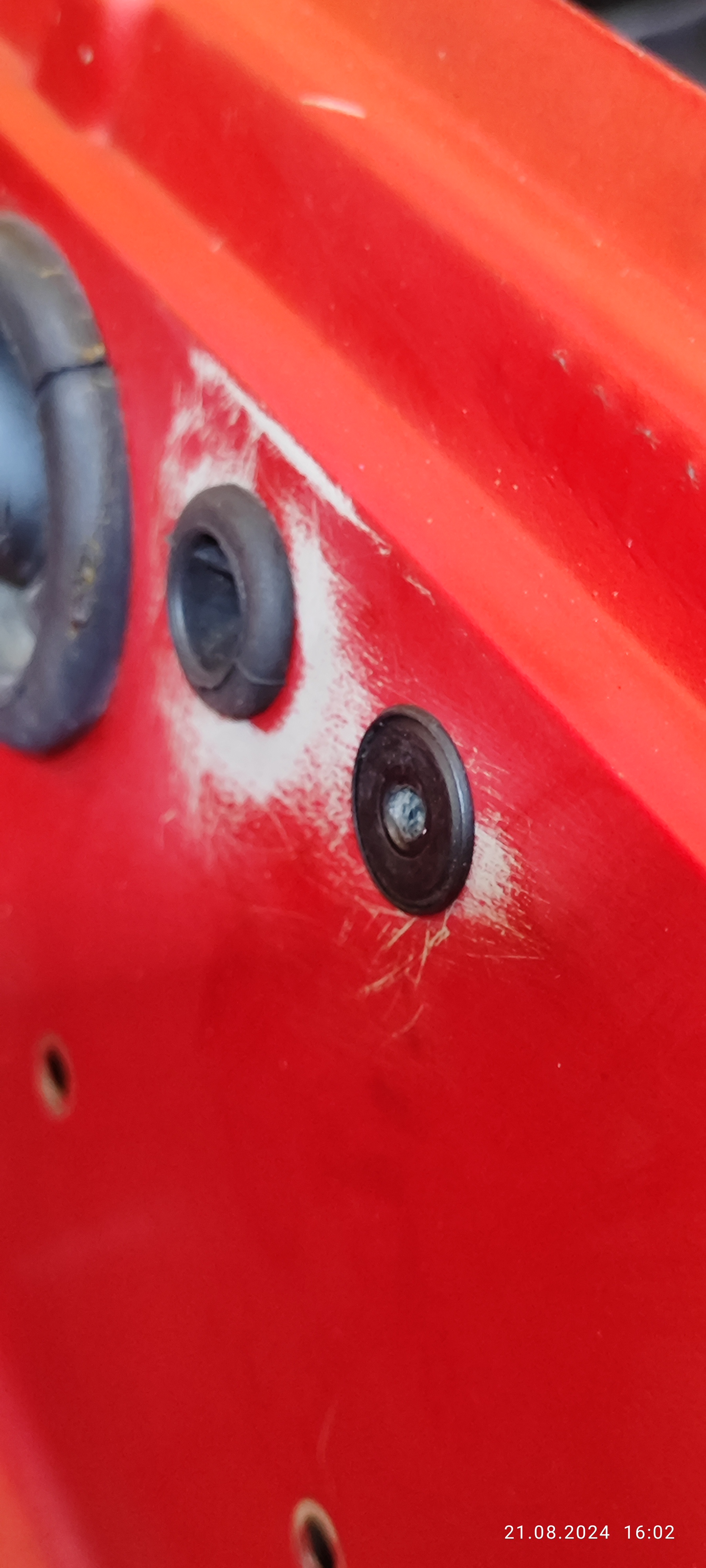

Aufsetzschaden beseitigt, Aussen
Aufsetzschaden beseitigt, Innen

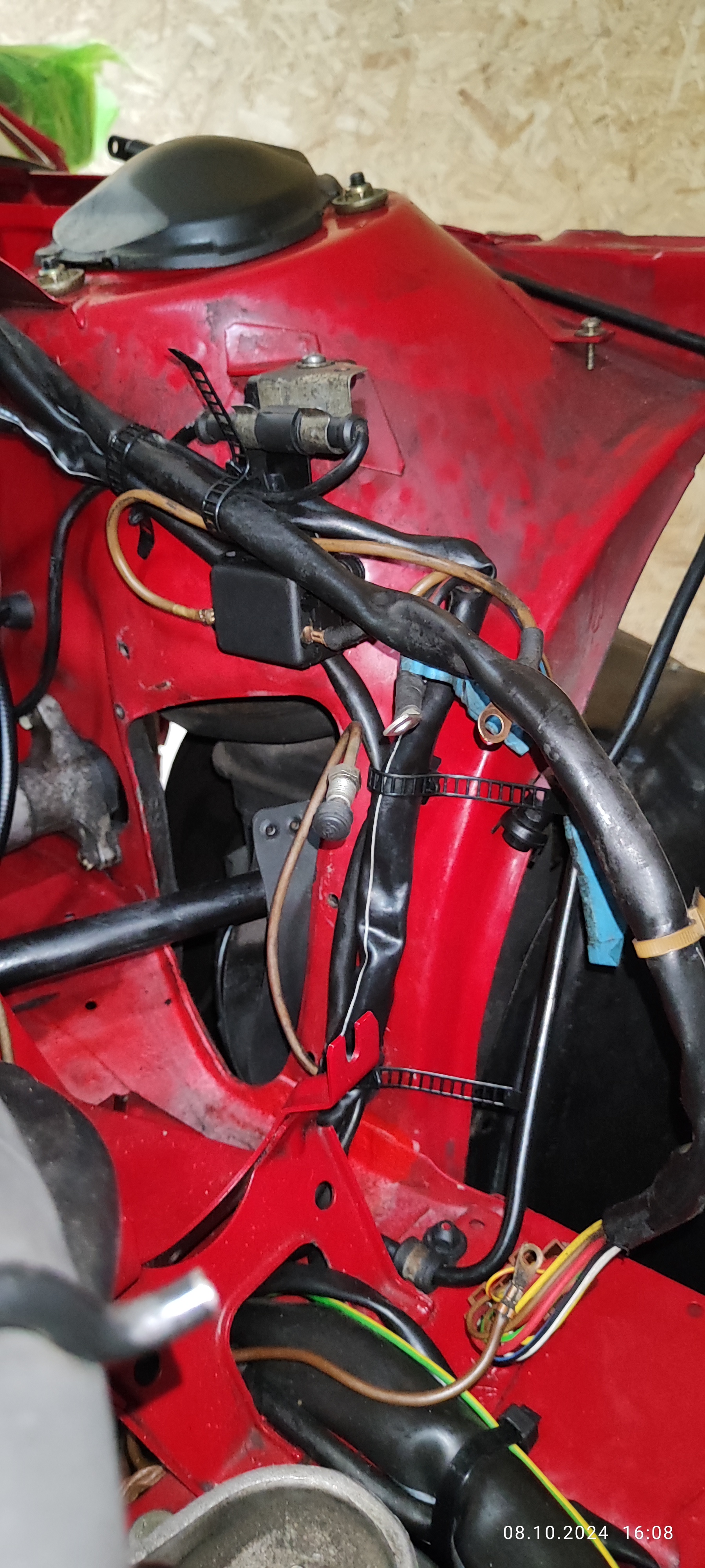

Klima-Leitungssatz verlegt, muss aber nochmal raus zur Ergänzung der Kabel für Japan-Klappensteuerung
Vorwiderstand verstärkte Kühlung (bestimmt die Endlage des Leitungssatzes)
ND-Leitung eingebaut

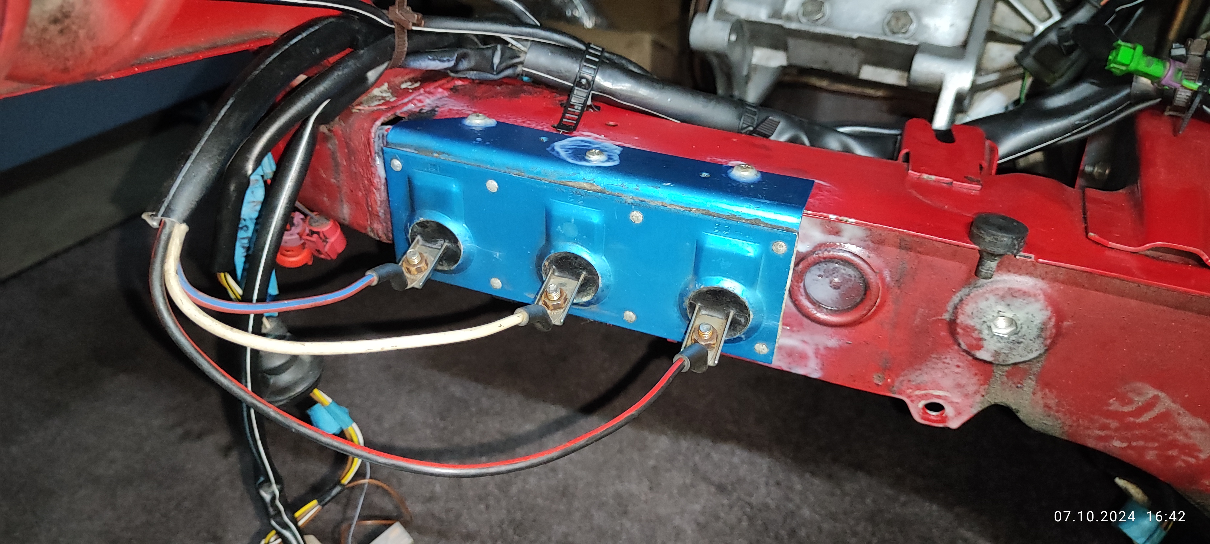

Zusatzsicherung 500W Lüfter, Leitungssatz in diesem Bereich final positioniert

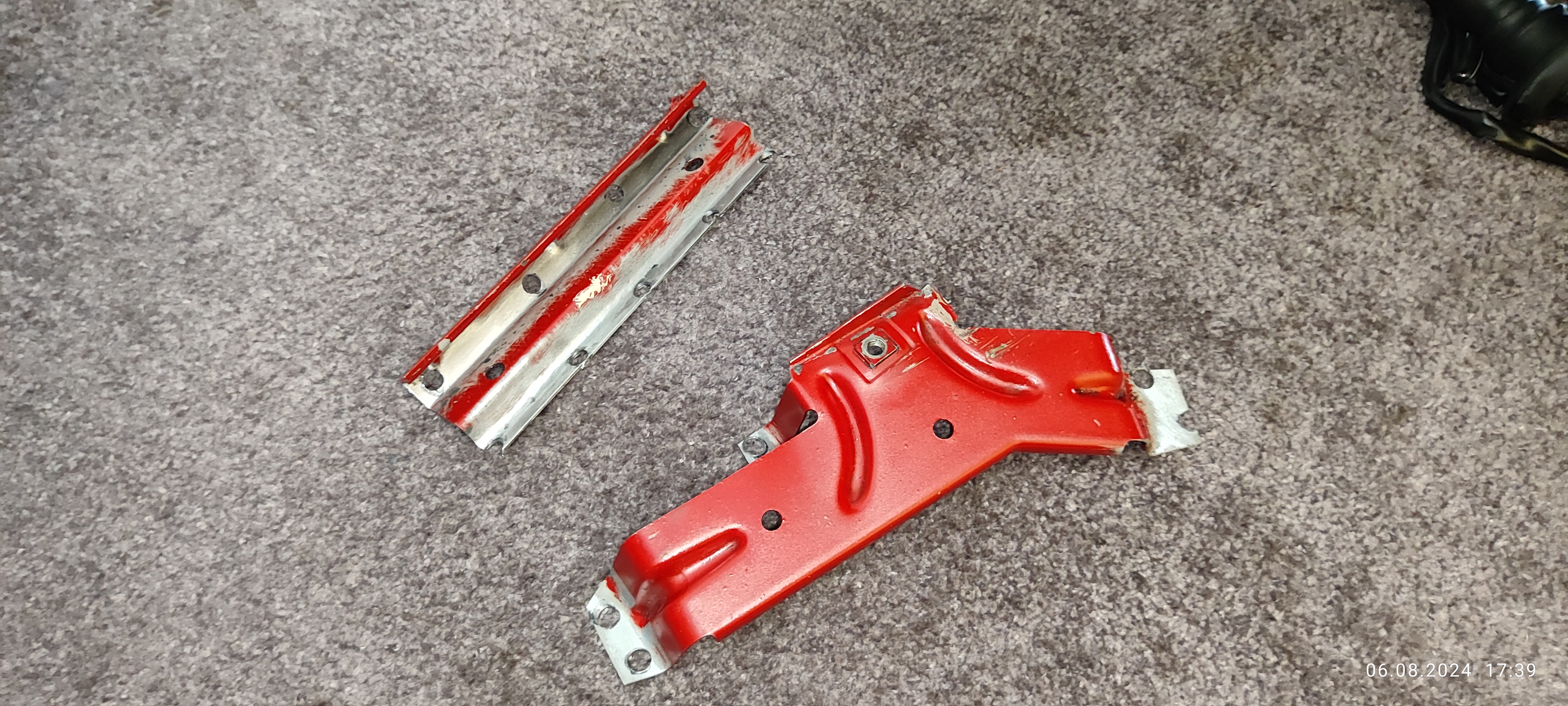

zusätz. Haltewinkel 610er Kühler (Nietmutter werksseitig NICHT vorbereitet)
Verdampferkasten (mit C4-Klappen) einbaufertig gemacht, alle Ideen zur Nachrüstung Innenraumfilter verworfen da (mittelfristig) nicht realisierbar, manuelle "Japan-Klappensteuerung" zur Minderung der Staubbelastung wird realisiert

Heizungskasten saniert mit Wärmetauscher und Lüftungsmotor Neu

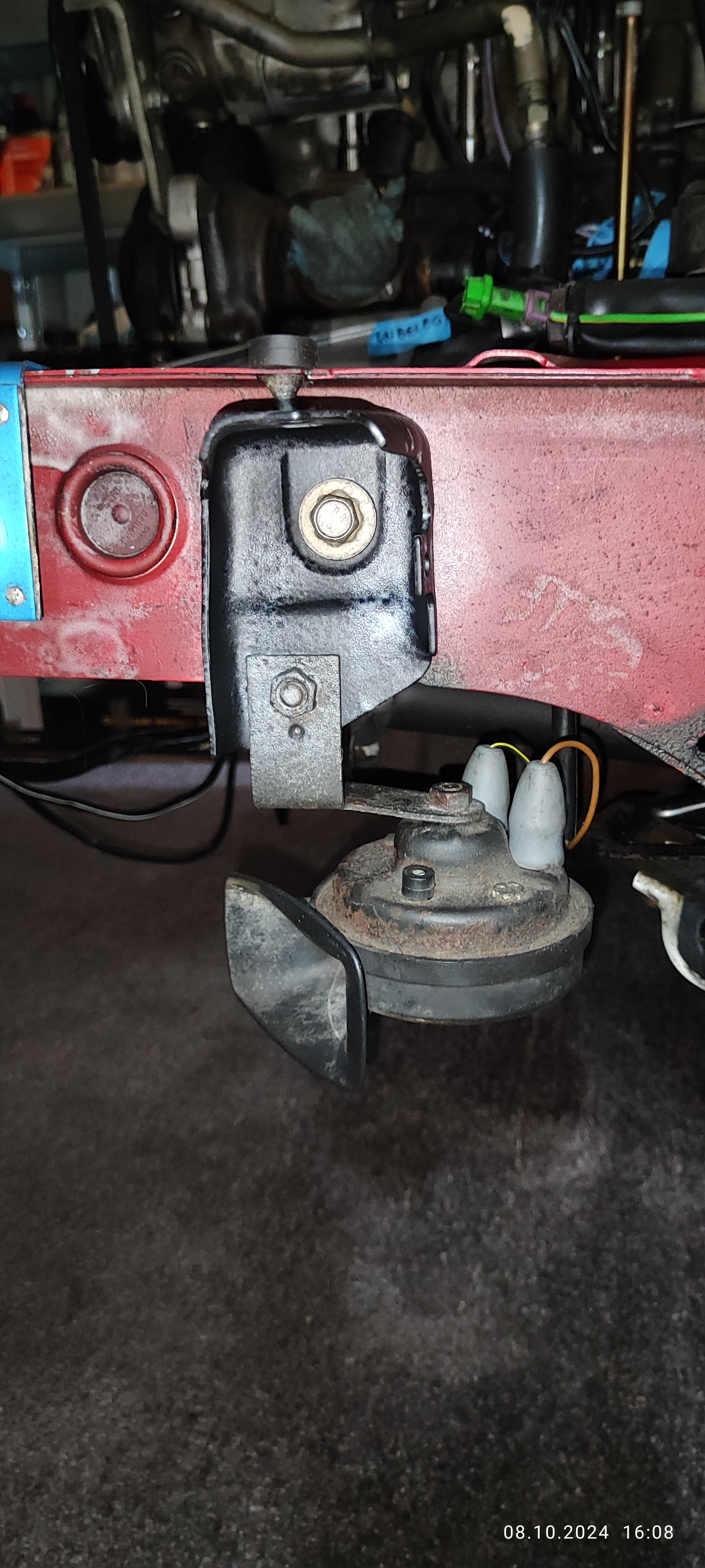

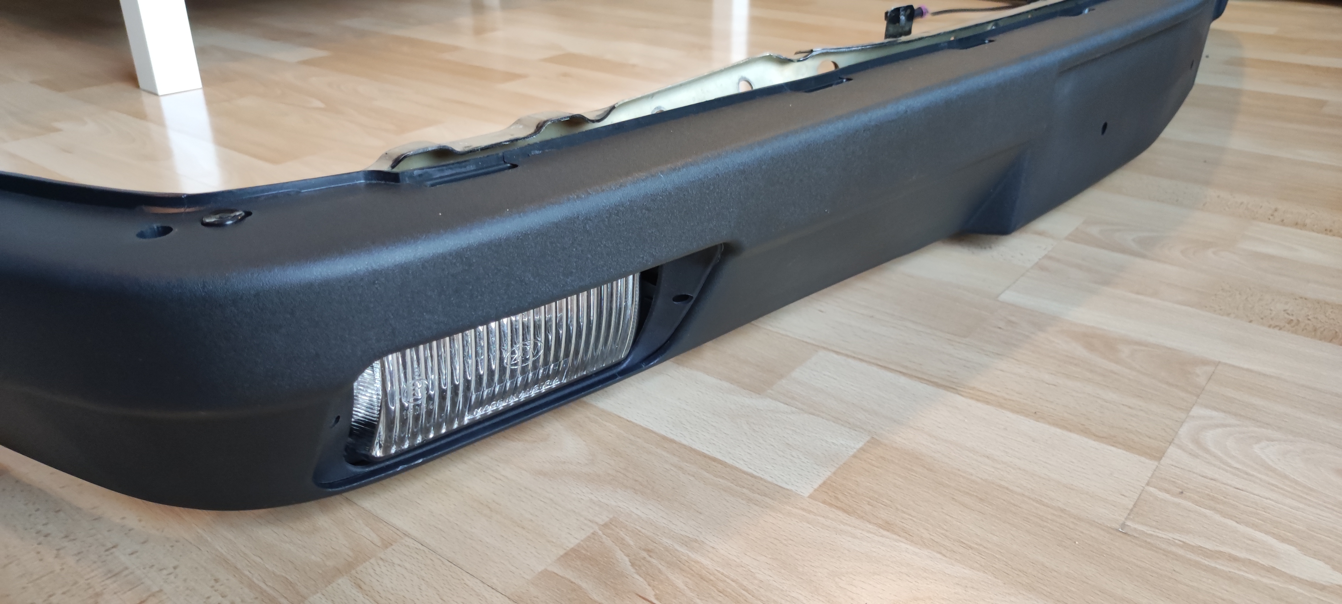

vorderen Stoßfänger überarbeiten (Abdeckung & NSW-Halter neu, Alu-Träger alt)
Plus-Hauptleitung, Verlauf zur Batterie nochmal geändert

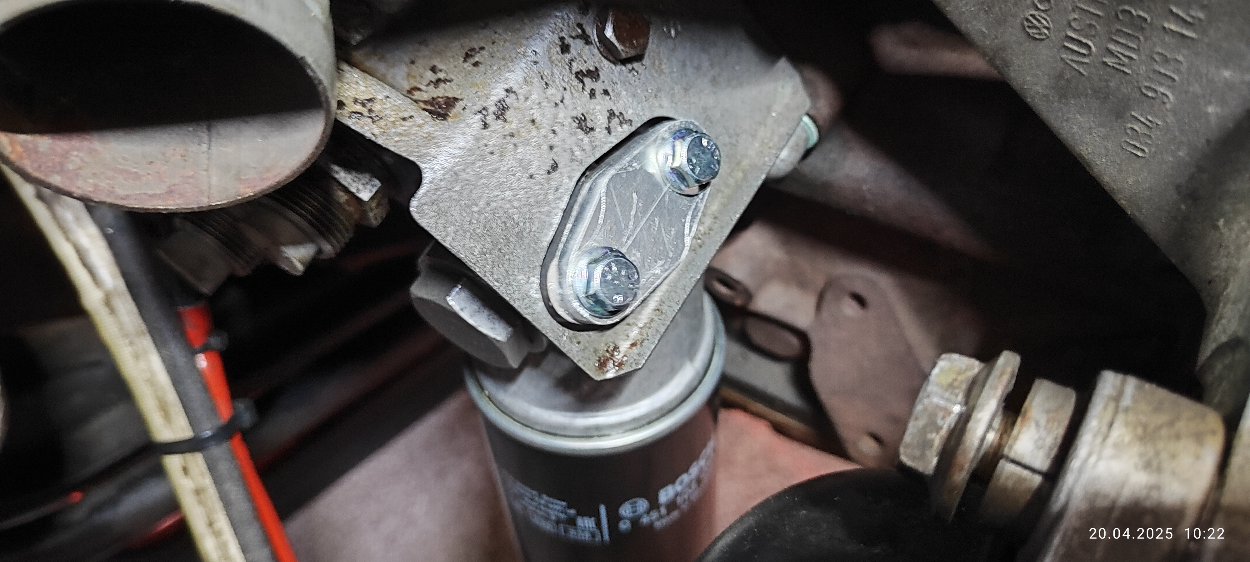

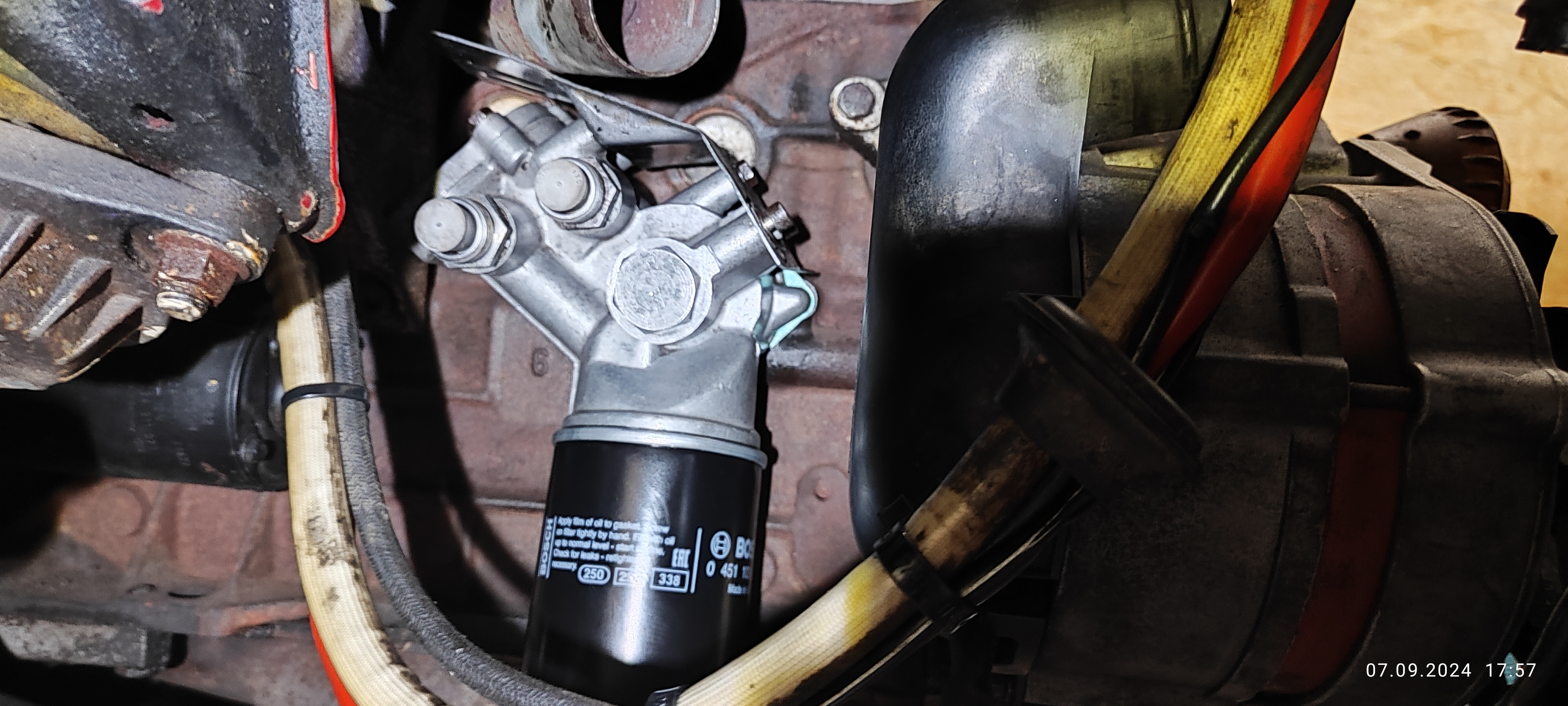

Endmontage MC-Ölfilterflansch (Verschluss Turboleitung fehlt noch)

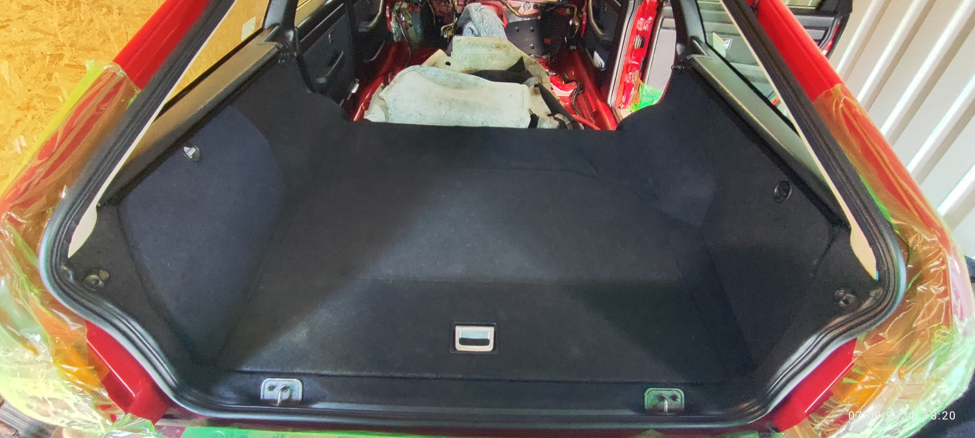

Nachrüstung ebener Ladeboden fertiggestellt (linke Klappe ist inzwischen auch schwarz)
Garage und Auto für Winderpause vorbereiten

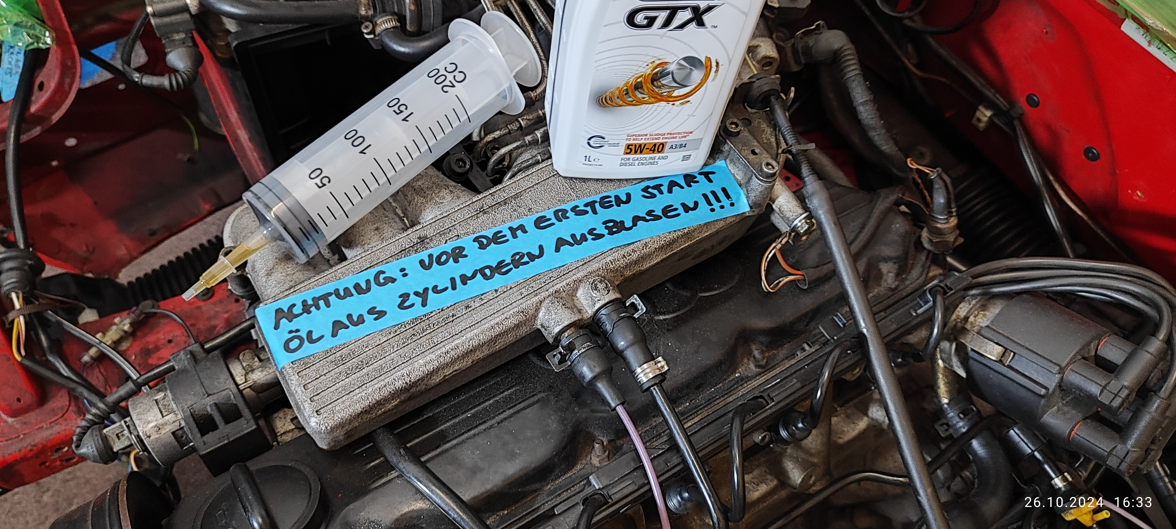

Motor Standzeit vorbereiten

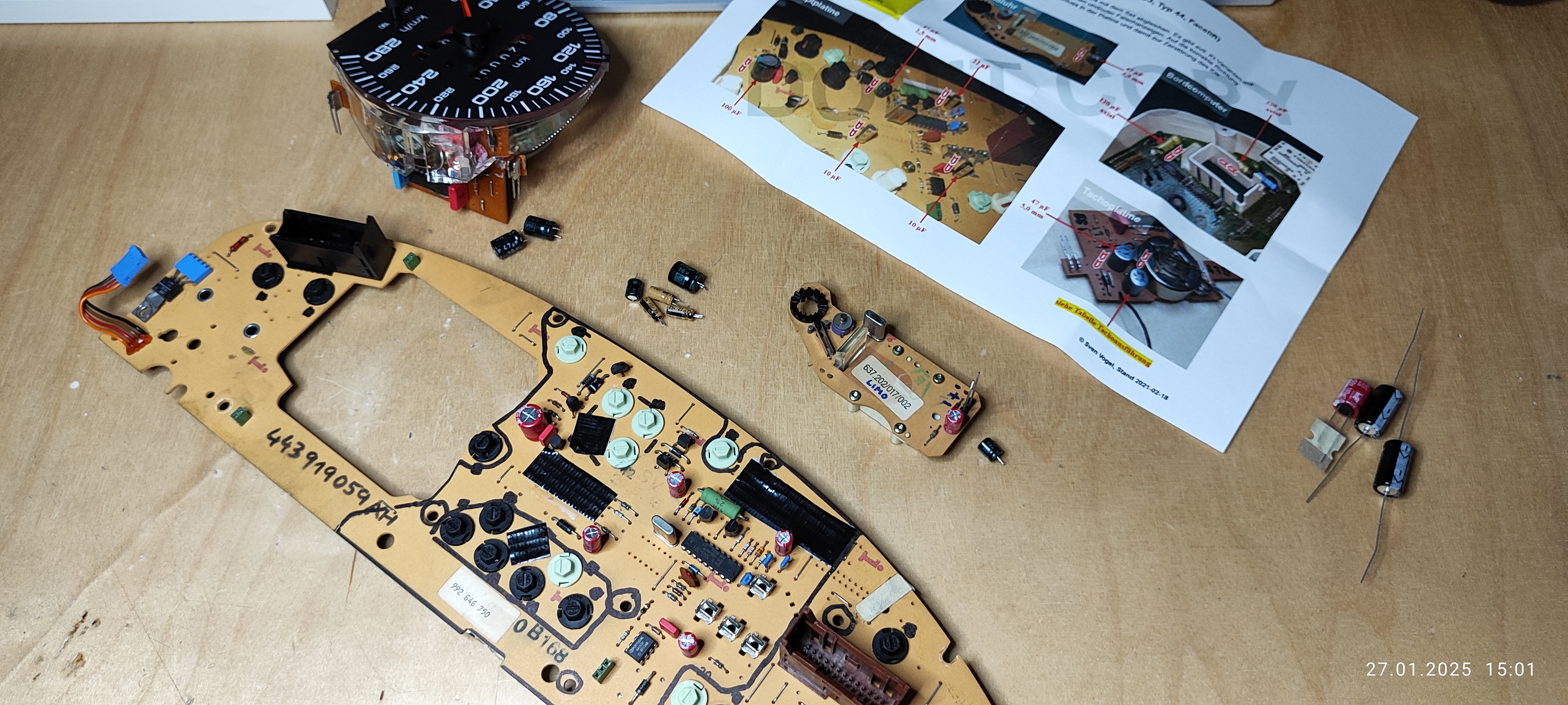

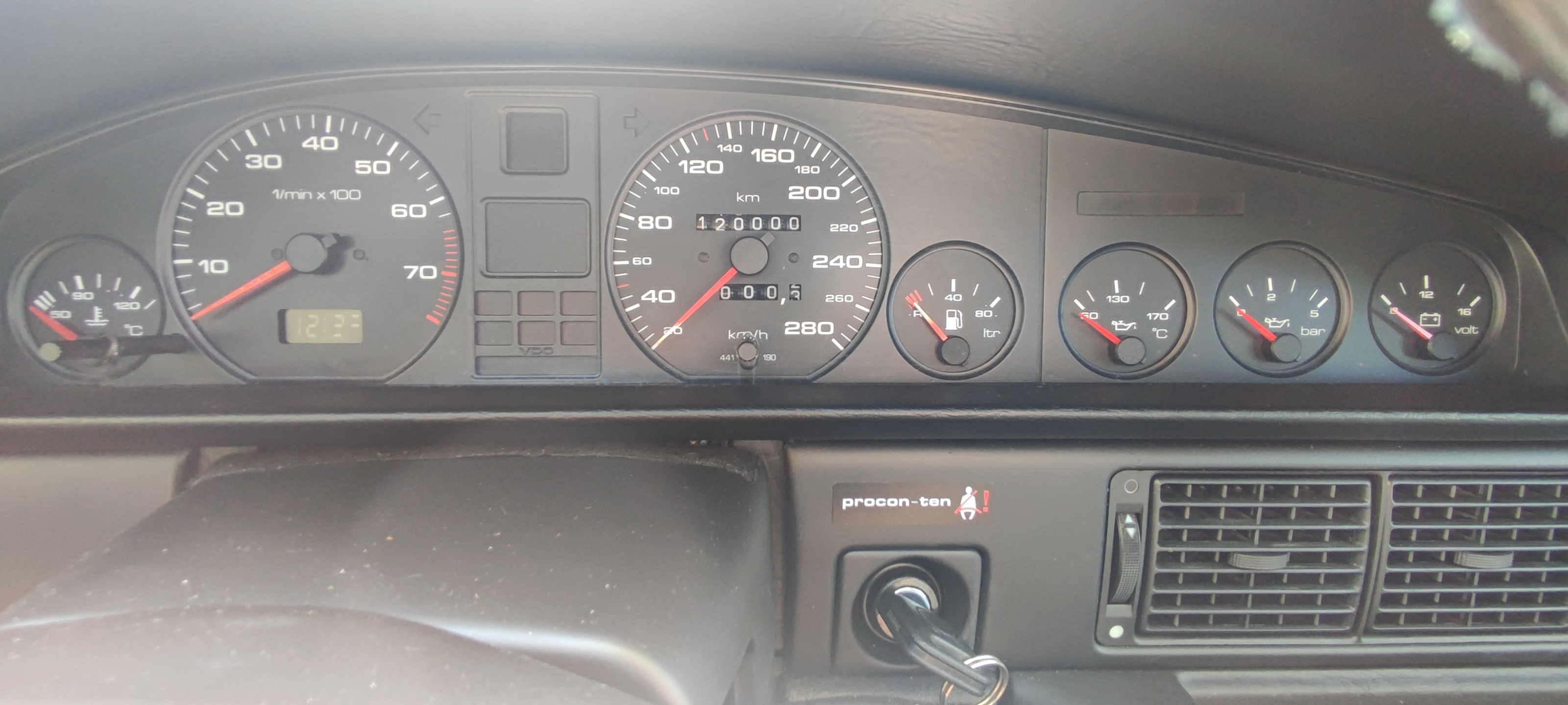

Kombiinstrument Elkos und Digitaluhr getauscht

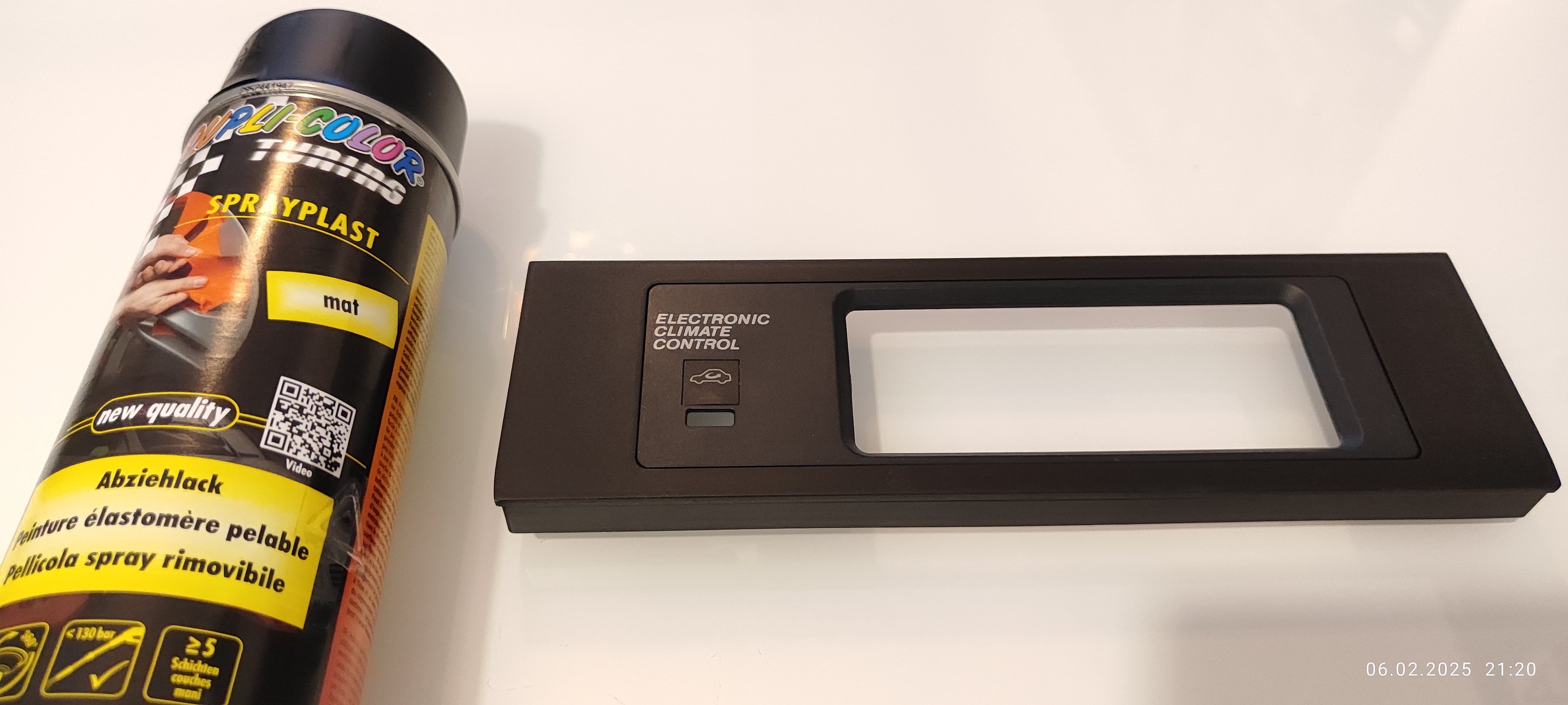

Holz-Klimablende aus V8 mit Softlack

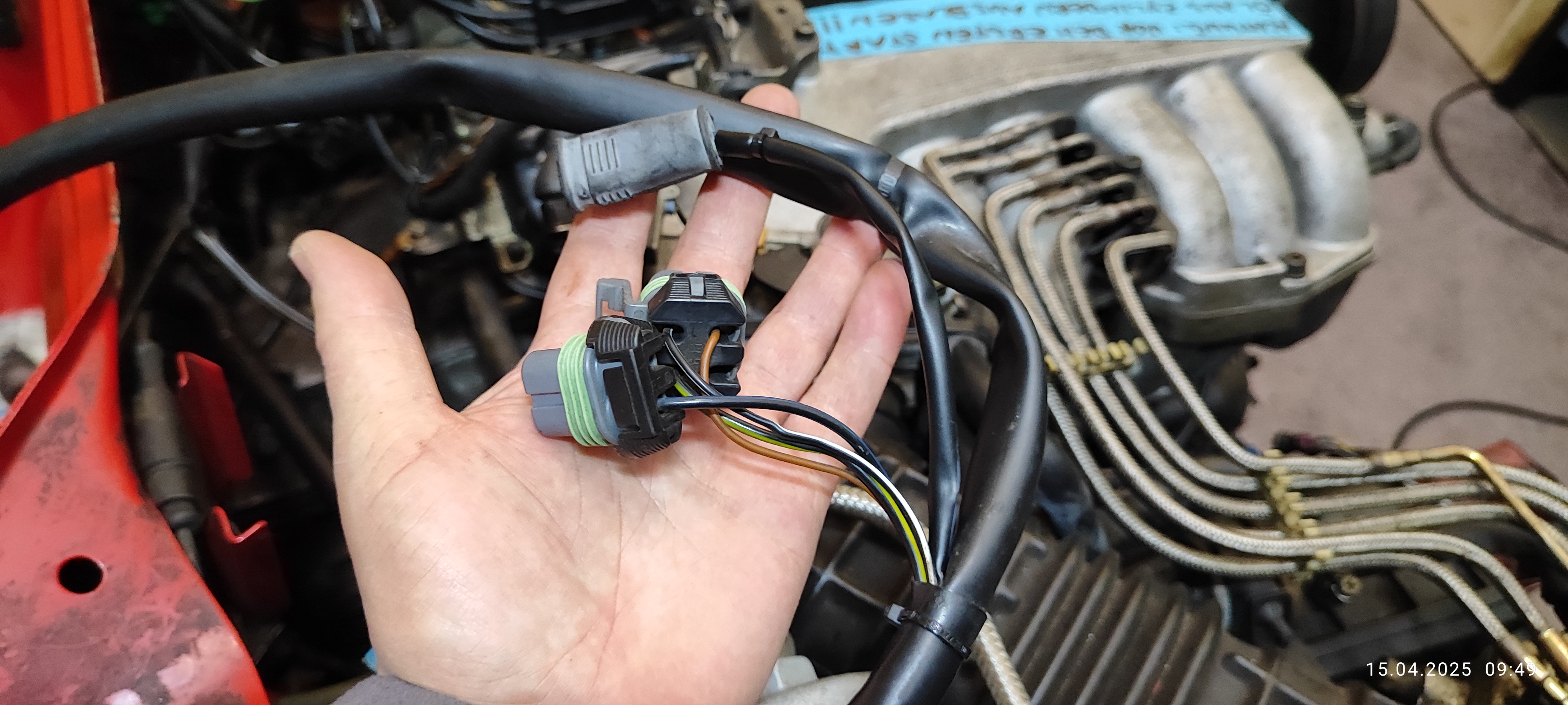

Anschlussstecker für Magnetventil Umluftklappe aus V8-Leitungssatz heraus getrennt

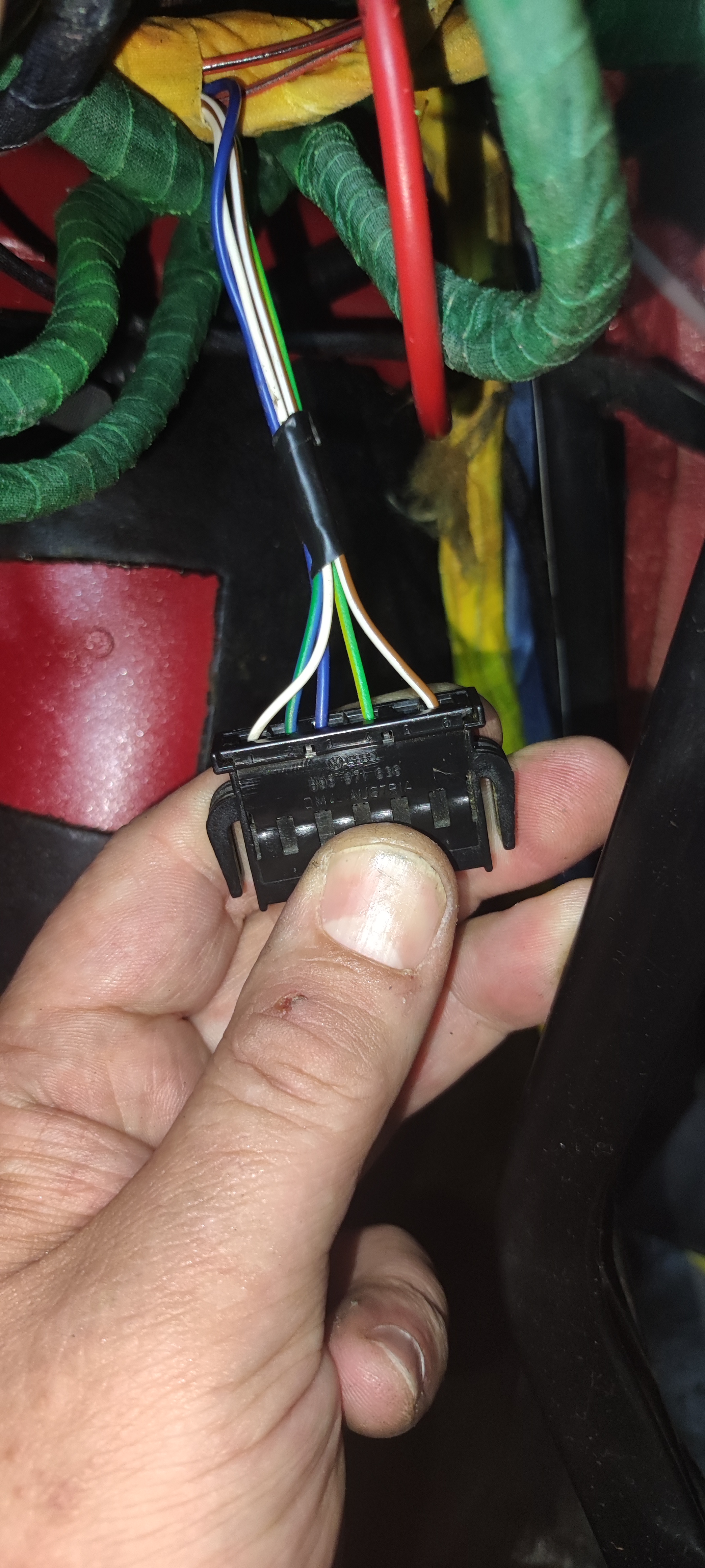

Stecker mit Leitungen für Magnetventil Manuelle Umluft (V8, Japan-Ausführung M 193) nachgerüstet
Leitungen für Magnetventil Manuelle Umluft (V8, Japan-Ausführung M 193) bis zum Schalter für Frischluftklappe E114 in Klima-Leitungssatz integriert

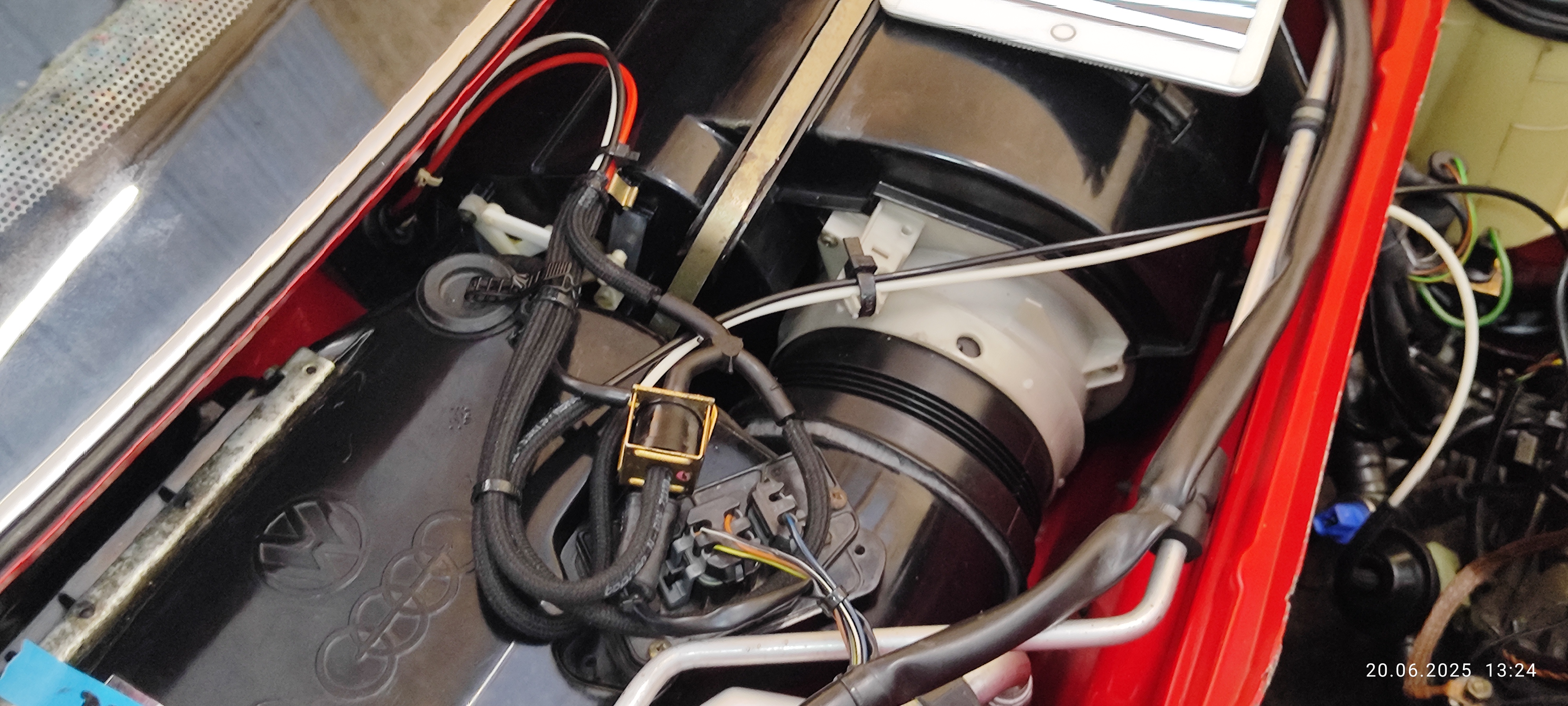

Klimakasten eingebaut (Wasserkasten)
Klimakasten eingebaut (Innenraum)

Heizung eingebaut
Heizung eingebaut
Dämmung hinter Pedale wiederhergestellt
Dämmung Umluftklappe wiederhergestellt

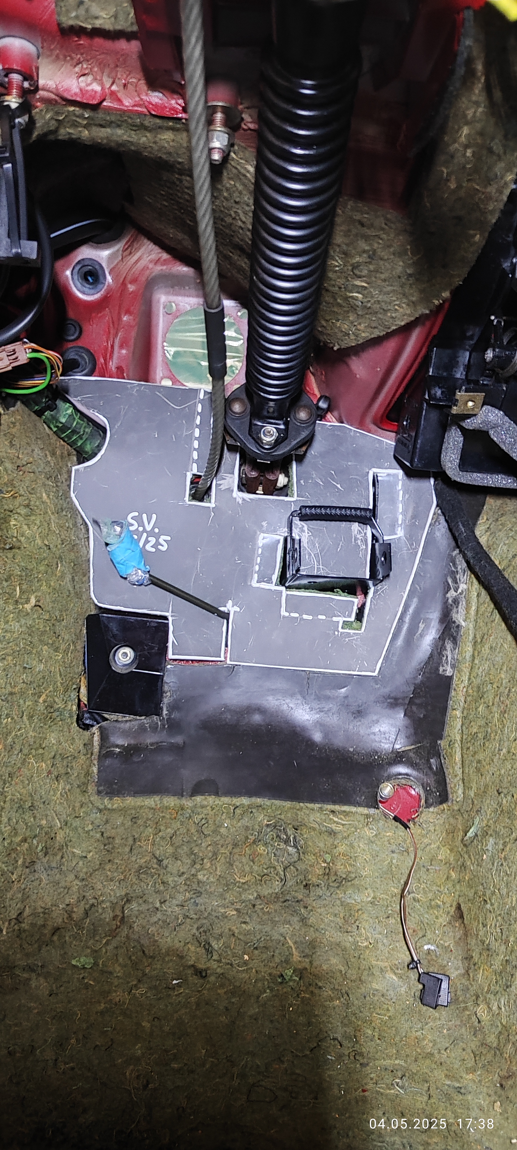

zusätzliche Dämmung Beifahrer eingebaut
zusätzliche Dämmung Fahrer eingebaut
Bodenbelag verlegt
Bodenbelag verlegt
Batterie eingebaut
Batterie eingebaut
Rücksitzbank eingebaut
Pedale eingebaut
Pedale eingebaut

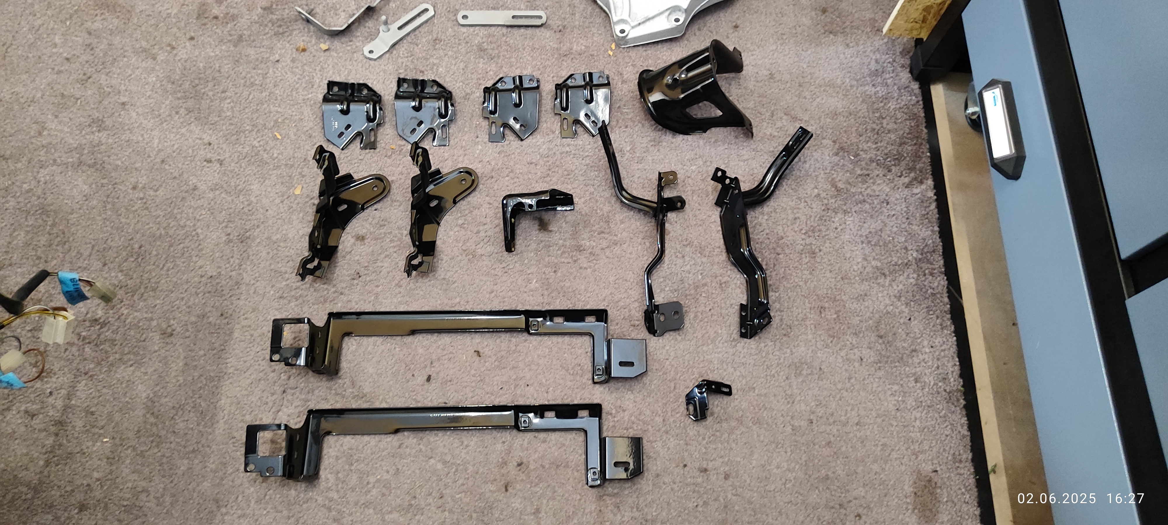

Teile für Motor pulvern lassen
weitere Teile (Innen) pulvern lassen

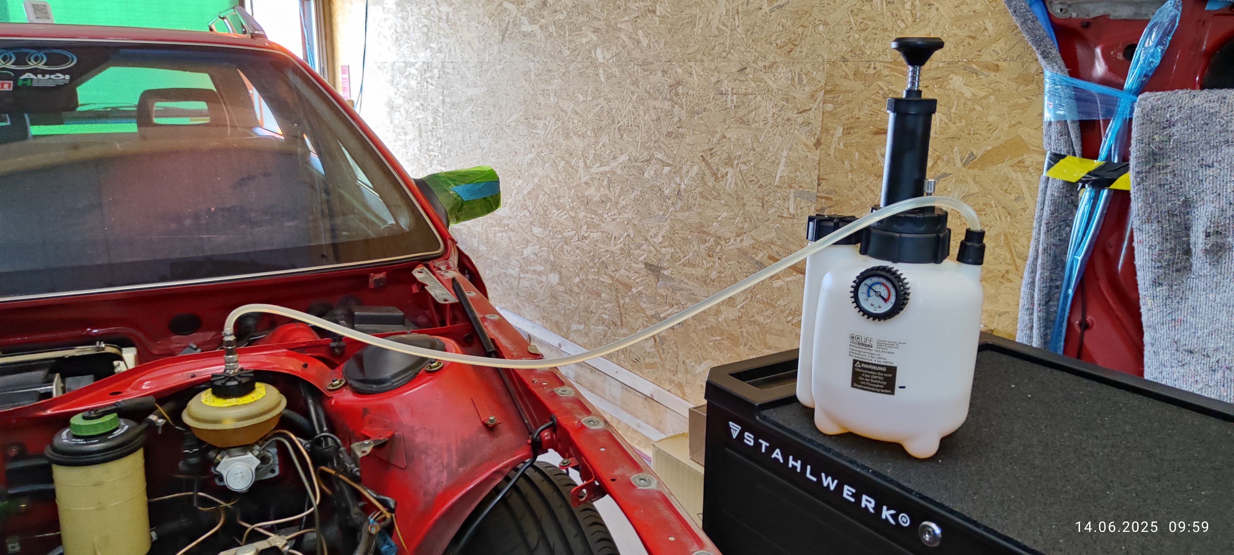

Bremsen & Kupplung entlüften

Kühlerpaket vorbereitet

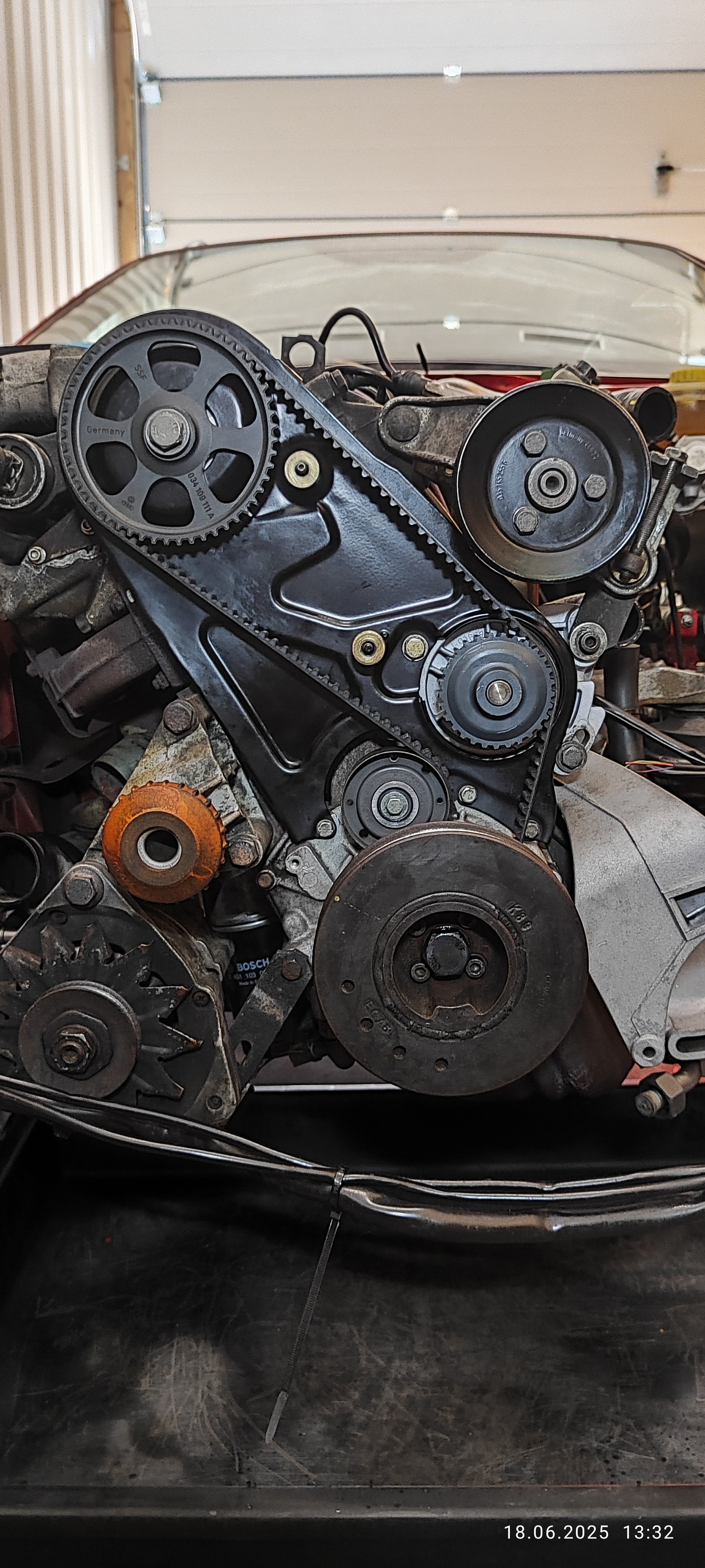

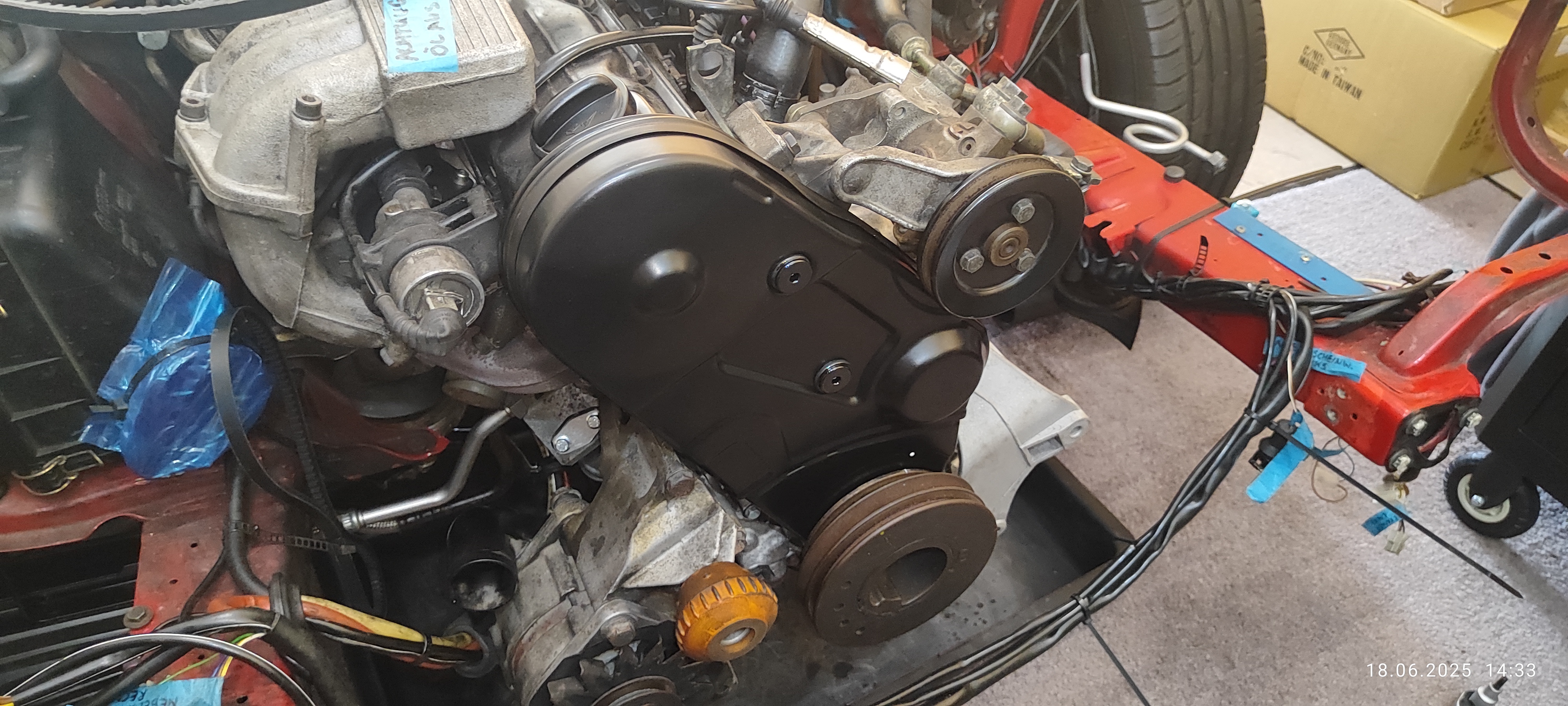

Zahnriemen, WaPu, Spannrolle erneuert
Zahnriemenschutz erneuert
renovierten Klimakompressor eingebaut
Unterdrucksystem eingebaut
Magnetventil für Manuelle Umluft angeschlossen
zusätzlichen Kabelstang zum Absperrventil repariert und verlegt
