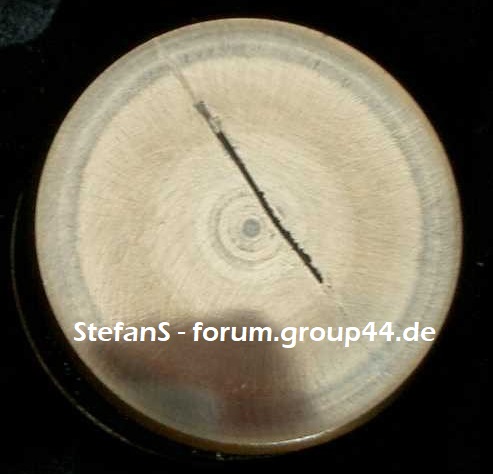

Beiträge: 3142
Re: Lautes Klackern im Kaltenzustand
so wie es sich im letzten Video anhört kenne ich das Hydrotickern auch -allerdings wenn die Hydros 250.000km und mehr runter haben.
In diesem Stadium habe ich es eigentlich mit dem Reiniger nochmals verbessern können - schade, dass es bei Dir nicht geklappt hat.
Ursache sind Ablagerungen von Ölkohle in einzelnen Hydros. Das Wechseln ist eigentlich keine große Sache. Wenn der Zahnriemen runter ist geht es fast in einem (ne gute Stunde). Wenn man allerdings noch keinen Motor geöffnet hat - vielleicht nicht gerade die Anfängerübung.
Bedenklich wird das Geräusch erst, wenn der Klang metallisch hart wird. Da war bei mir der Hydrostößel gebrochen.
