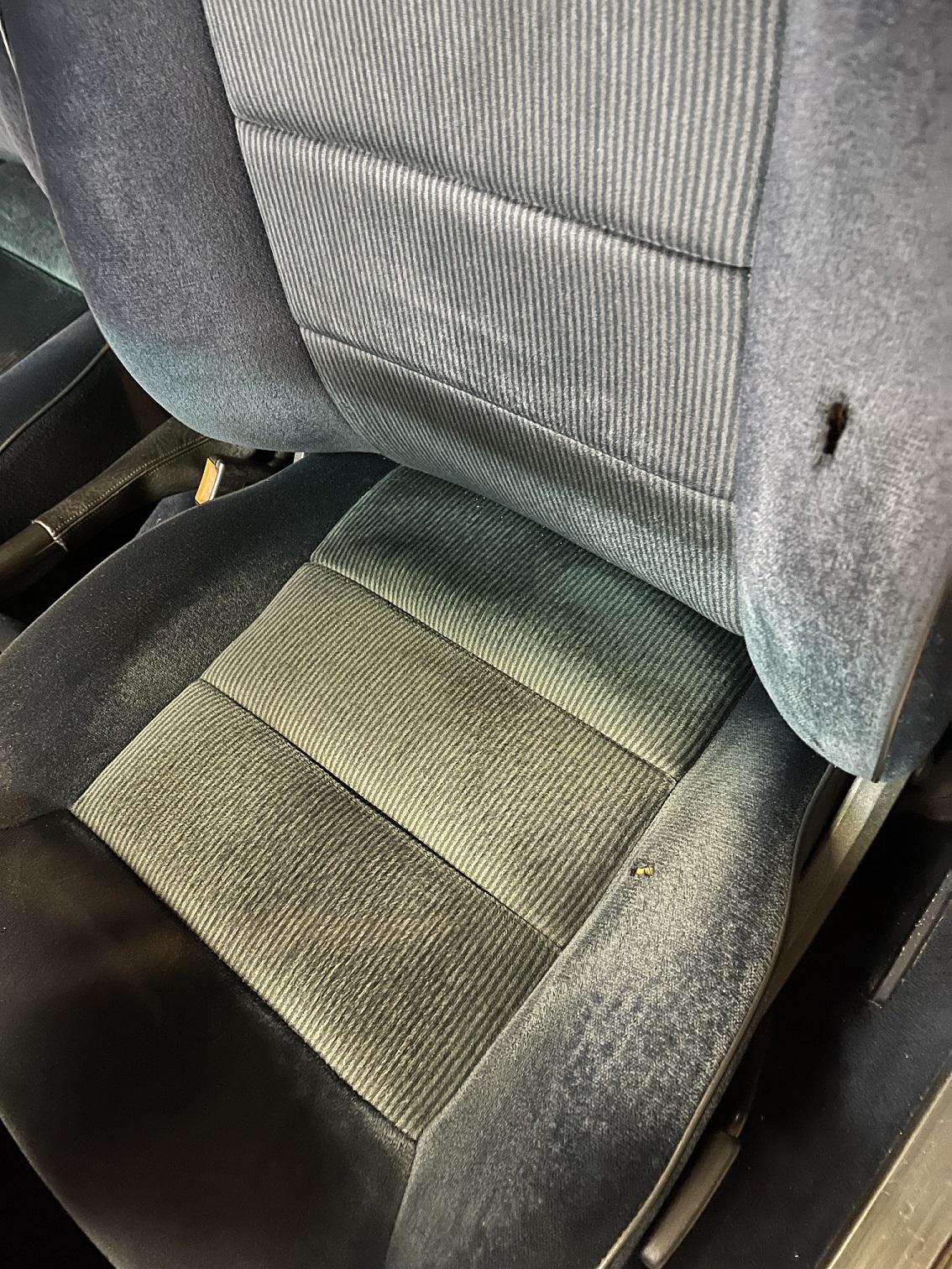

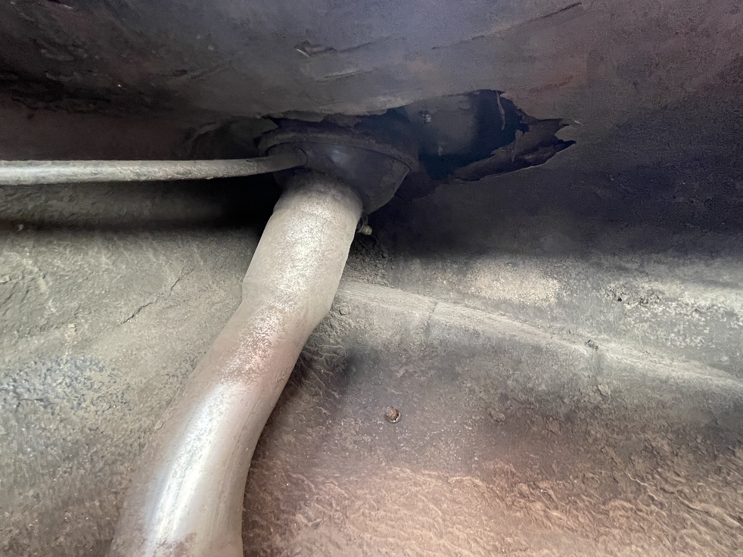

Ich möchte meinem 100er gerne ein H-Kennzeichen verpassen. Es sind ein paar Sachen dran, wo ich unsicher bin, ob das aktuell ein Hinderungsgrund sein könnte. Eine Prüfstelle hatte ich schon mal kontaktiert, die wollte aber vorab keine Auskunft geben.
1. Im Fahrersitz ist leider in der Seitenwange oben ein Loch (ca. 3x8mm), dort hat sich das Polster darunter aufgelöst und dadurch am Metall durchgerieben. Außerdem unten an der Seitenwange ca 3x3mm. Leider konnte ich bisher keine besseren Bezüge auftreiben, der Sattler hat bisher auch keinen Austauschstoff bekommen.

3. Im Innenradhaus hinten rechts ist das Blech zum Teil weggerostet (um den Tankstutzen). Das neue Blech liegt seit ein paar Wochen hier, allerdings vertröstet mich der Karosseriebauer seitdem, weil sie momentan viele Unfallfahrzeuge reparieren müssen.

mit dem rostloch bekommst nicht mal die normale hauptuntersuchung bestanden !

das Loch im Polster wird er anmeckern. Wenn er sonst Tip Top dasteht wird das gehen. Wenns den Originalstoff nicht mehr gibt dann sieht es danach etwas anders aus. Ist aber auch ok. Wenn die Sitze durchgesessen sind wird er auch meckern und evtl. das H verweigern. Der Zustand sollte schon gut sein. Ich bin grad bei meinem H auch am Nachbessern.

Das Blech musst Du richten, sonst brauchst Du nicht vorfahren.

danke für die Antworten. Ich habe nun einen Termin beim Karosseriebauer um das neue Blech einsetzen zu lassen, leider wird das keine günstige Angelegenheit. Ich habe schon mal den Kofferraum leer geräumt und die Rückbank ausgebaut, dann spare ich mir wenigstens die Arbeitskosten dafür.

Zu deinem Problem mit dem Fahrersitz.
Ich habe schon gesehen, dass bei fehlendem Originalstoff Teile der Rückbank verwendet werden um die Vordersitze zu flicken.
Hast du eine Mittelarmlehne hinten? Wenn ja, dann könnte der Sattler die Oberseite und die Seitenteile benutzen für deinen Sitz und die Mittelarmlehne dann z.B. in einem blauen Kunstleder in der Farbe deiner Türverkleidungen beziehen. Die Unterseite bleibt Stoff und dann sieht man im einklappten Zustand kaum etwas davon.
Gruß Christian
