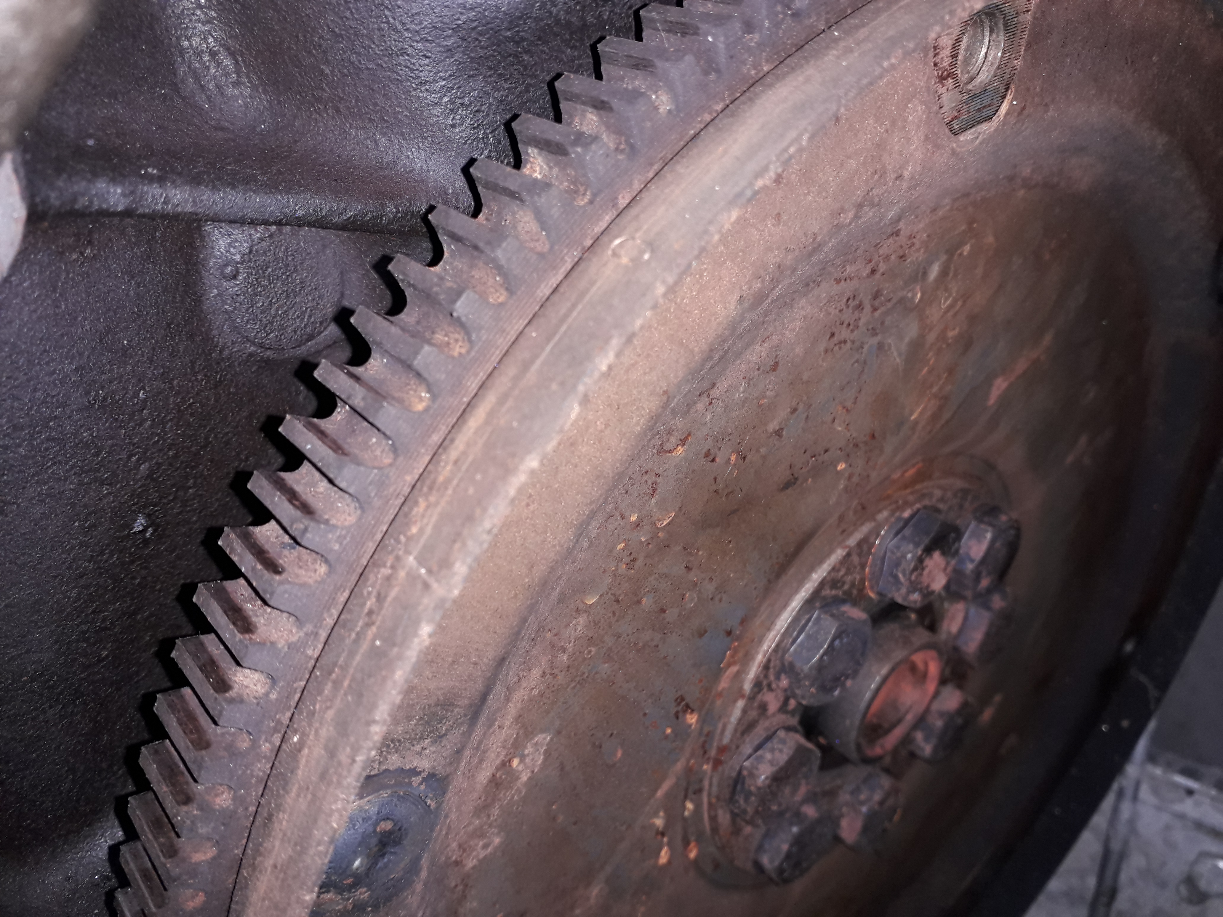

ich hab am Wochenende nich wirklich viel geschafft, immerhin bin ich jetzt mit meiner "Strich/0" Problematik etwas weiter (siehe Foto, is von nem anderen 44er Automatikgetriebe). Sieht dann tatsächlich so aus, als wenn es eine OT UND eine 15° Markierung gibt. Den Strich haben wir beim einstellen dann wohl übersehen. Da ich jetzt aber weiß, daß er da sein muß, werde ich den Motor die Tage mal von Hand durchdrehen und versuchen, den Strich sichtbar zu machen.

Moin David,DerSportkombiDavid hat geschrieben: ↑22.11.2021, 19:04 Moin,
dann passts doch
Habe ja auf den Strich und nicht auf die Null eingestellt
Die einzige Eventualität wäre halt gewesen wenn der Strich dem OT entsprochen hätte, da zum OT allerdings 100%ig die "0" gehört passt alles...

das war mir so nich bewußt, daß du auf den Strich eingestellt hattest. Ich dachte, wir hatten den komplett übersehen und auf die 0 eingestellt... Naja, manchmal bin ich einfach blöde
Jedenfalls hab ich heute mit nem Bekannten die Zündung auf 16-17° eingestellt. Der hat ne Uralt-Zündpistole, da kann man die gewünschte Gradzahl einstellen. Ich hab den Strich auf der Riemenscheibe und den Knubbel auf der Zahnriemenabdeckung mit weißem Edding markiert, er hat abgeblitzt und ich den Zündverteiler verstellt.
Wir müßten ziemlich nah an ner guten Einstellung dran gewesen sein Kai
. Die neuen Einspritzventile sind drin, anspringen tut er mittlerweile ganz gut, nur der Leerlauf is etwas hoch und schwankt noch ganz leicht. Vielleicht gibt sich das ja, wenn wir CO nochmal vernünftig einstellen.
