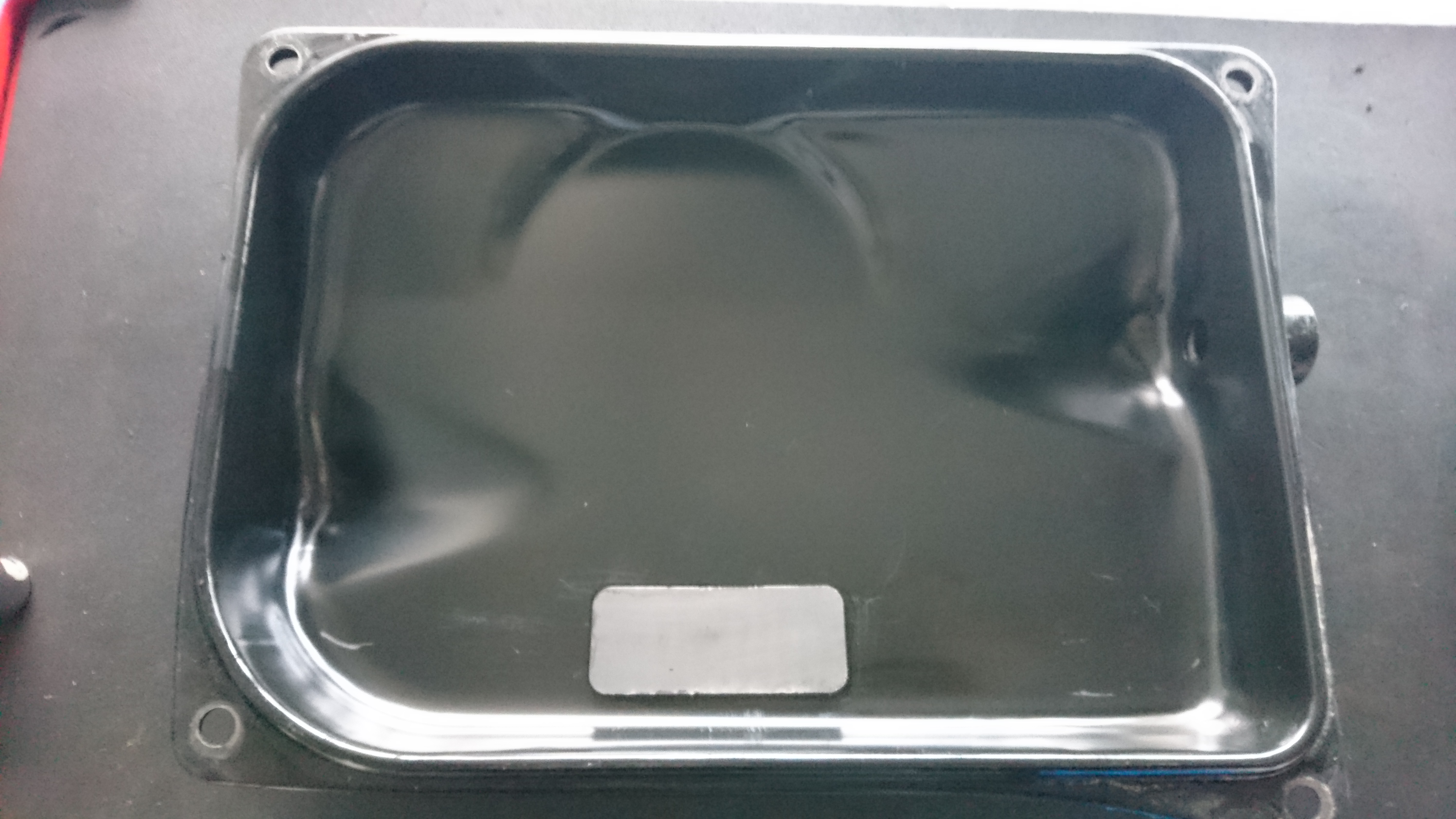

Und wenn man die Ölwanne unten hat um das Sieb sauber zu machen gleich den Magneten 097321368 nachrüsten. Der zieht den Abrieb raus, sieht man dann super an dem Schlick der daran hängt.
