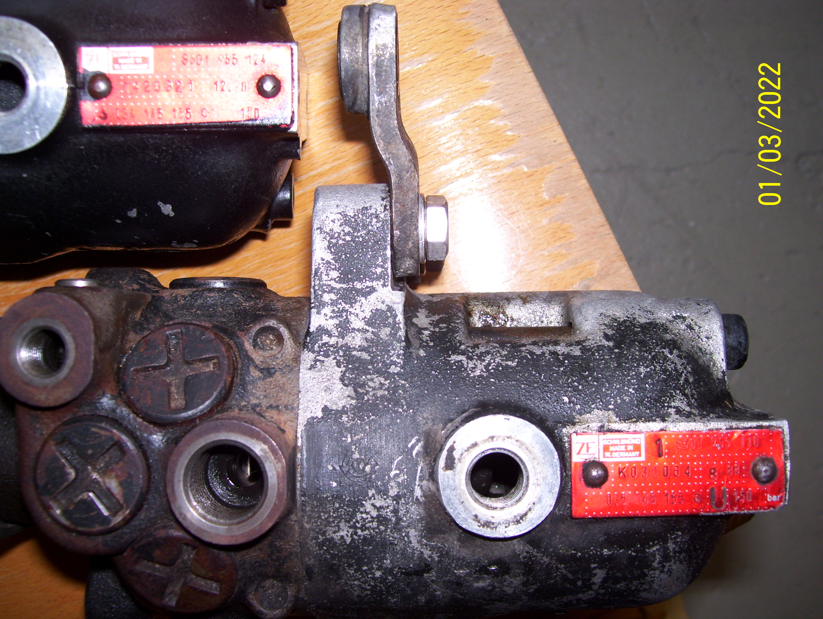

Hydraulikpumpe Rotes Schild
wie Gerhard schrieb, besteht der wesentliche Unterschied im Durchmesser der Dichtflächen.
Aber auch hier keine Regel ohne Ausnahme.
Es gibt auch Pumpen mit rotem Schild, großer Dichtfläche aber Leitungen mit Kupferdichtungen.
Man erkennt das aber sehr deutlich!
Entweder Link per PN - dann schaue ich es mir an, oder ich versuche Fotos der Dichtflächen einzustellen.

- Beiträge: 2359
Re: Hydraulikpumpe Rotes Schild

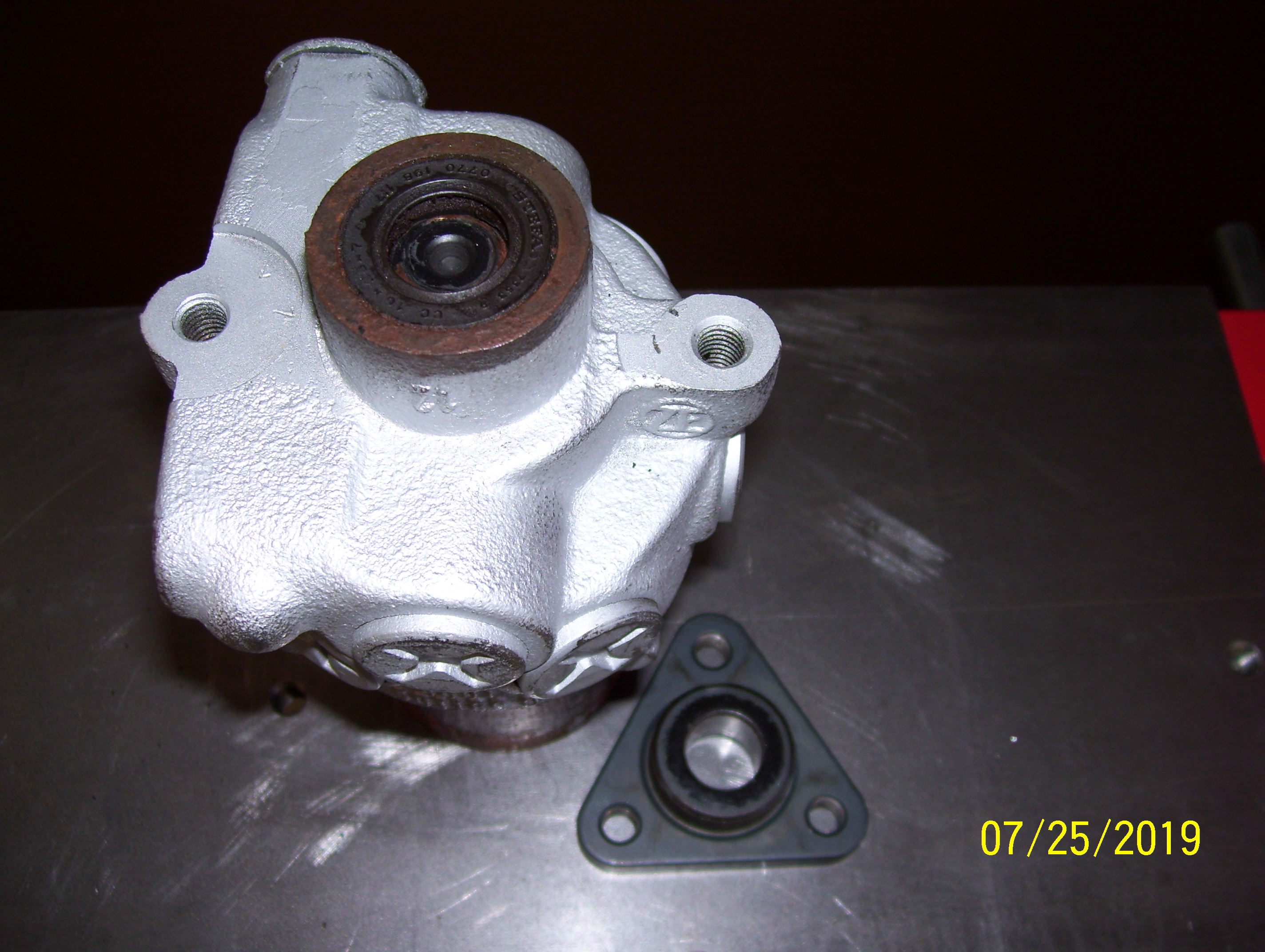

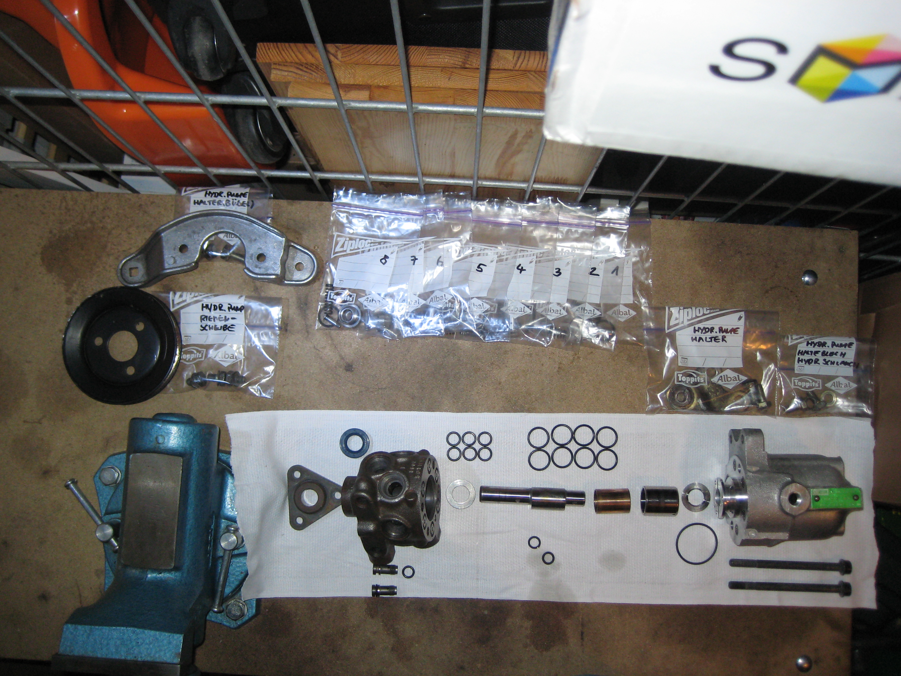

Ich lass mal Bilder sprechen, eine Pumpe mit grünen Typen Schild zum neu Abdichten in meiner Werkstatt.
Alle Gewinde sind gleich egal ob VFL oder NFL.
Ich hatte allerdings immer Alu Dichtungen was die leute vor mir verwendet haben
Mein VFL Avant hatte eine rote Pumpe als ich ihn 1993 Kaufte, irgentwann baute ich eine neue bei Audi gekaufte Pumpe ein mit grünen Typenschild.

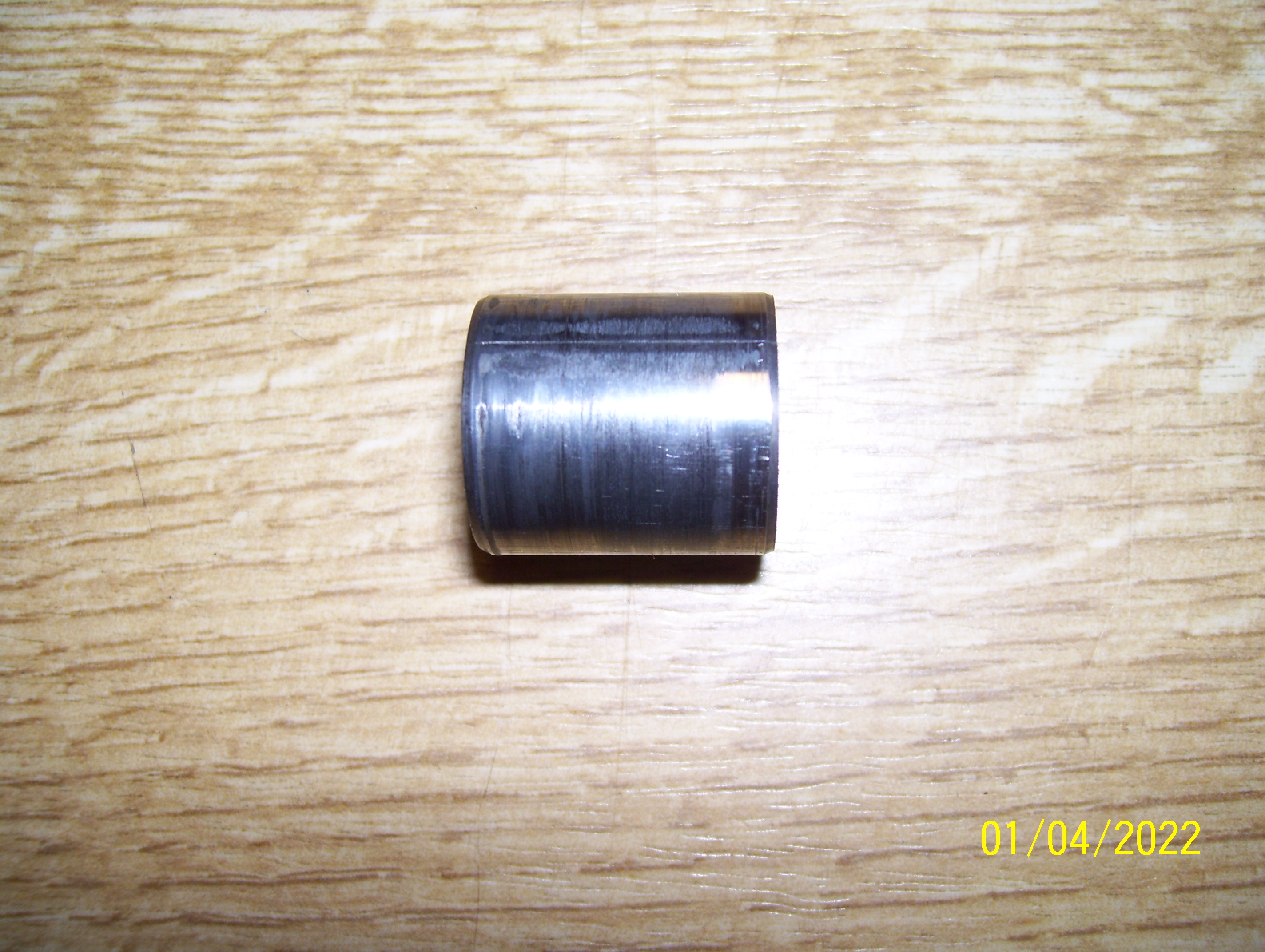

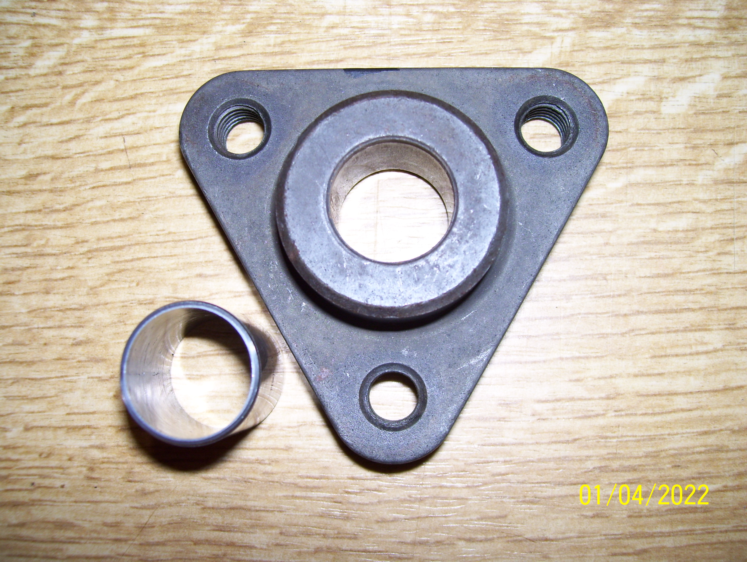

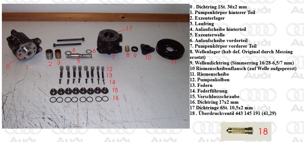

Da ich das hier gerade zufällig entdeckt habe mal eine Frage zur Lagerung der Excenterwelle (Nr.5) der Hydraulikpumpe.
Meine Hydraulikpumpe "quietscht" mittlerweile in jedem Drehzahlbereich, ein Tropfen Motoröl auf die Welle hat das in der Vergangenheit dann wieder beruhigt. Das hilft aber jetzt nur noch ein paar km und dann hört sich der Alte wieder an wie die Zugbrücke an einer Burg.
Da der Tropfen Öl auf den vorderen Teil der Welle das Geräusch beseitigt, wird wohl Teil Nr. 8 mein Problem sein, denk ich mal?
Gelagert wird die Welle mittels Teil 2, 3 und 8, seh ich das richtig? Wo bekommt man die Teile her und kann man die selber tauschen?
Danke für die Hilfe und einen geruhsamen heiligen Abend.

- Beiträge: 2359
Servus Waidler
Du siehst es richtig Teil 2,3 und 8 und natürlich die Welle

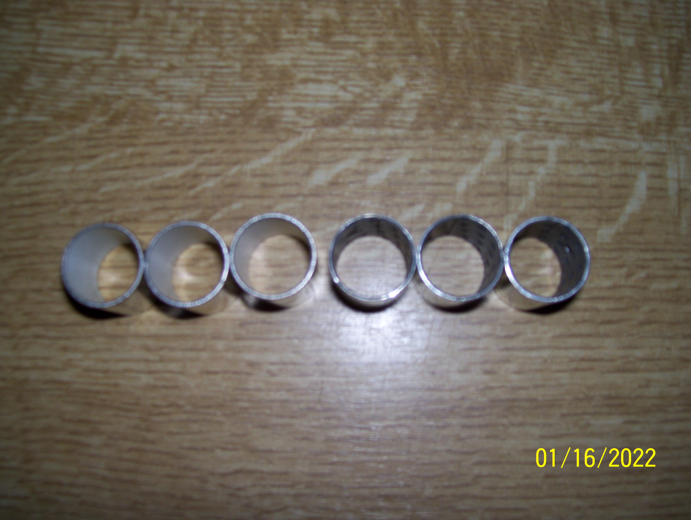

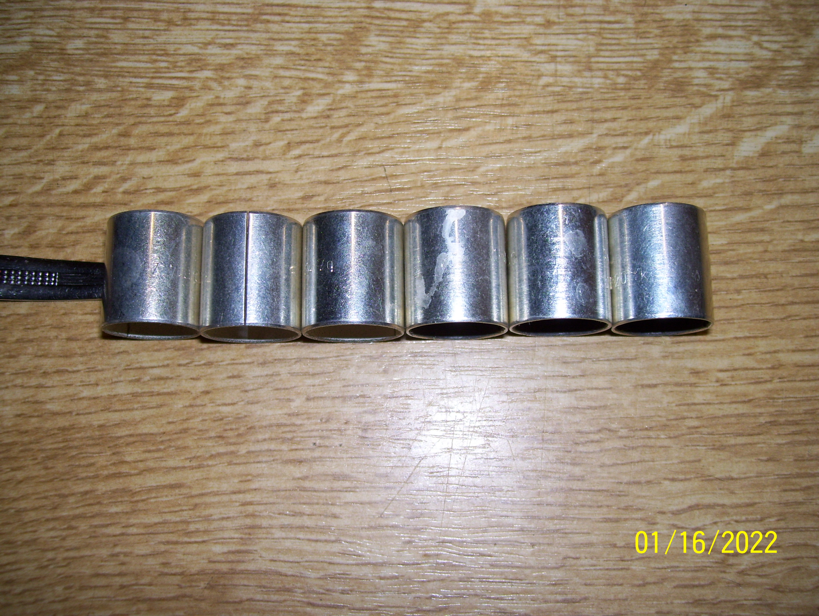

Um die Lagerbüchsen zuersetzen braucht man das Lagerspiel das die ZF Pumpe im Neuzustand hatte.
Einfach Messing nehmen und eine neue Drehen sehe ich als Werkzeugmacher als den falschen weg an.
Weil die Büchsen sind meiner Meinung aus Bronze.
Mal bei ZF anfragen ob sie die Büchsen noch Liefern können
ich kann sie selber tauschen und Drehen
Schau mal in den Teilemarkt.....
"Nr. 8" ist ein Sintermetalllager - wenn das quietschen würde, wäre die Welle der Pumpe auch beschädigt.
Ich gehe davon aus, dass sich Rost zwischen Flansch und Simmerring auf der Welle gebildet hat und dieser Rost das Geräusch am Simmerring verursacht.
Hier muss man sehr vorsichtig vorgehen, da man mit dem Rost - beim Auspressen - auch das Sintermetalllager beschädigt.
Also erst den Flansch abziehen (oder drücken), dann die Welle reinigen , den Simmerring entfernen, Welle nochmals reinigen.
Jegliche Verunreinigung an der Welle würde das Sintermetalllager beschädigen.
Das Sintermetalllager ist ein Normteil - das gibt es für einen kleinen einstelligen Eurobereich zu kaufen.

- Beiträge: 2359
Servus Stefan
Ich sehe das Abziehen von Teil Nr 10 kritisch, aber es muß jeder selber wissen was er macht
Bruchgefahr.....
Es könnte natürlich auch eine Sintermetall Büchse sein, sieht obtisch aus wie Bronze.
Viel Spaß beim suchen des Normteiles.
Sollte jemand die Büchsen finden, gerne einen Link hier Posten, danke

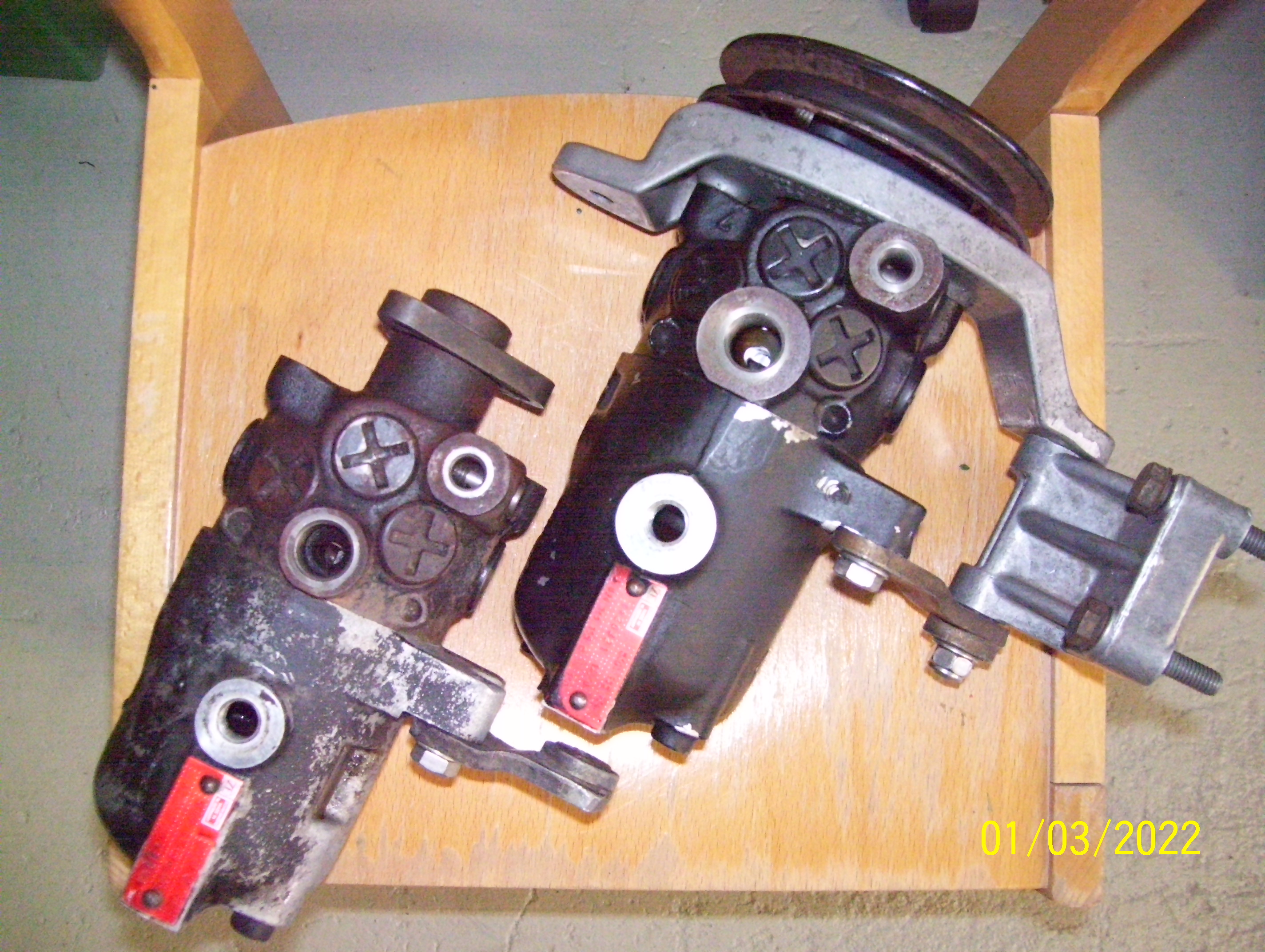

- Beiträge: 2359
Ich lass mal weiter Bilder sprechen.
Die ohne Riemenscheibe ist Baujahr 8.1988. kleine Dichtflächen.
Die 2te ist Baujahr 12/90 normale Dichtflächen wie die mit grünen Schild
Ich überlege die 8/88 zu Sclachten weil die großen Schrauben mit O-Ringe Eoe sind.
Teilenummer 026145541

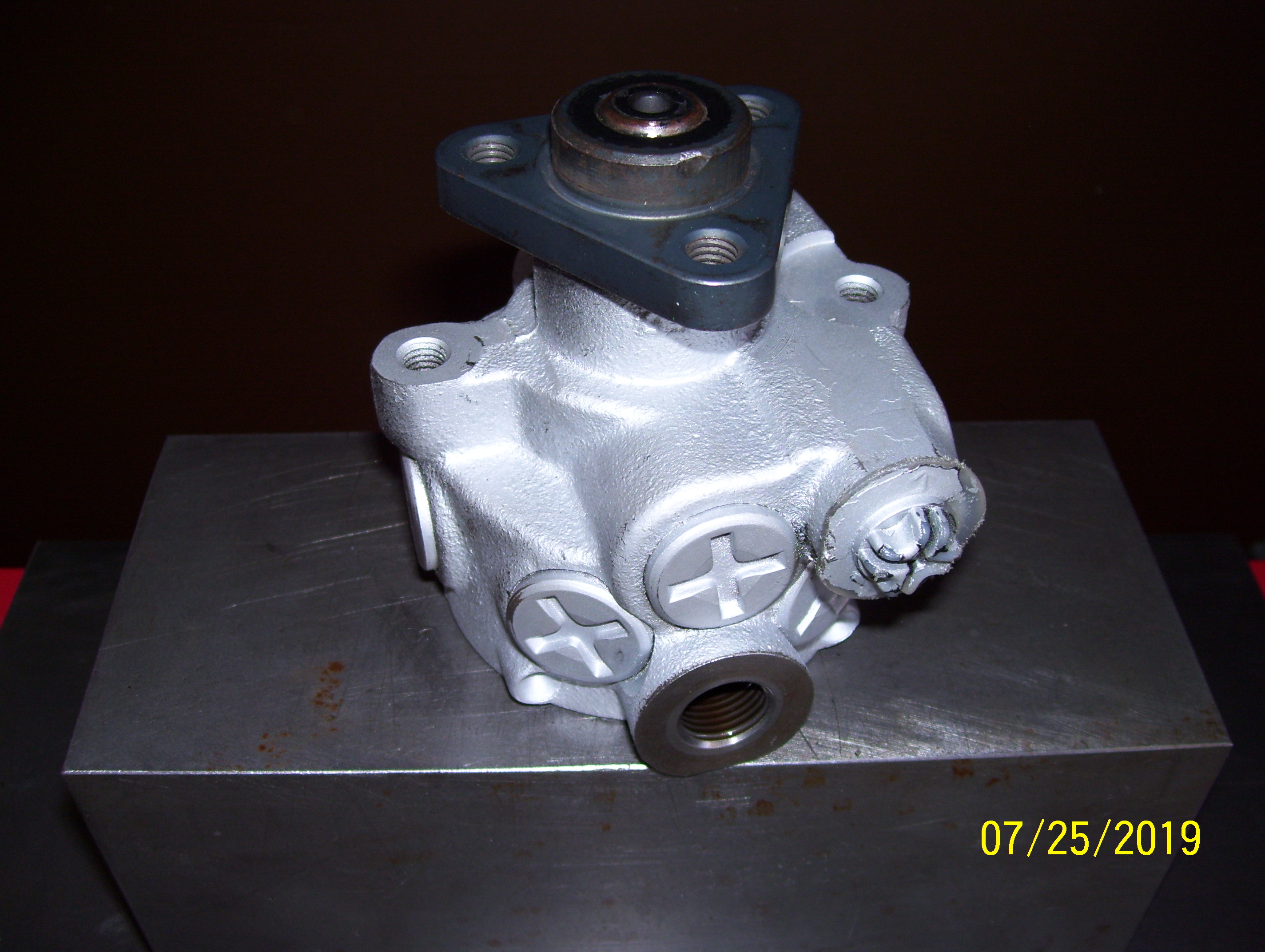

Die von mir gekaufte Pumpe ist eine 4 Zylinder Pumpe. Tatsächlich nagelneu ohne Verschleiß im Innern, aber natürlich auch ohne die die Angüsse für die Gehäusehalterung. Leider benötigte ich nun ein passendes Hinterteil einer 5 Zylinder Pumpe. Hat jemand sowas noch rumliegen ?
Ich möchte mir wenn möglich eine Pumpe erstmal fertig machen und dann einbauen. Meine momentan verbaute Pumpe will ich nur im Notfall zerlegen, um das Hinterteil zu benutzen.
Ich werde hier noch ein Bild von meinem selbstgebauten Spezialwerkzeug für die Verschlussschrauben reinsetzen. Die Schraubenzieher Hammer Meißel Methode war mir etwas zu grob.
Mario

- Beiträge: 2359
Ja ich habe ein noch 5er Hinterteil, siehe Foto von der Pumpe Baujahr 8/1988
die ohne Riemenscheibe, allerdings ich überlege noch
Und ich brauche das Überdruckventil für mich, hat deine ein Überdruckventil im hinteren Gehäuse ?
Ein Angebot von dir nur über Pn, mfg

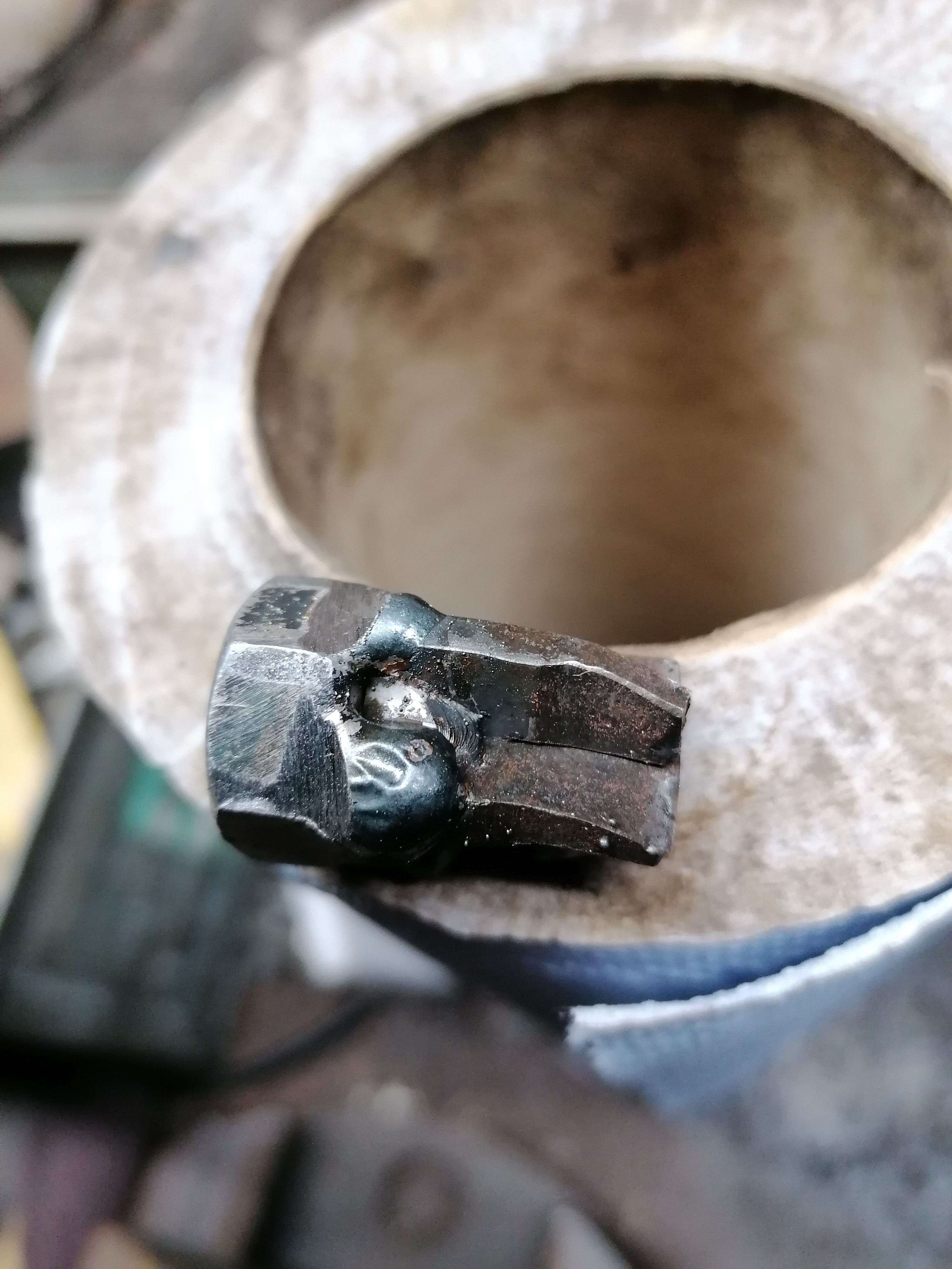

- level44
- Beiträge: 8504
so könnte das Werkzeug aussehen... War seinerzeit die einfachere Version und wurde von einem Forenmitglied gefertigt (oder hat es fertigen lassen).
PS: funzt prima

Klar sind die Sintermetallager verpresst, wenn nicht dann hätte die Exzenterwelle zuviel Spiel
Und die Lager würden sich mit drehen, siehe Bilder
Und wären damit Schrott.
Auch bei Sintermetall Lager gibt es ein vorgeschriebenes Lagerspiel.
Hintergrund Warmeausdehnung.......

So.
Den vorderen Teil meiner Pumpe habe ich heute neu abgedichtet und wieder zusammen gebaut.
Mein Werkzeug ist mehr von rudimentärer Natur. 2 Stück Flacheisen passend mit der Flex eingekerbt und über Kreuz verschweißt. Dann mit einer 19er Mutter garniert und fertig. Entwicklung und Herstellung haben ca. 20 Minuten gedauert. Haltbarkeit ca. 1-2 Pumpen
Das verwendete Material verbiegt sich ein bisschen, wenn die Verschlussschrauben sehr fest sind.
Mario
Mario

Hallo,Meck1978 hat geschrieben: ↑03.01.2022, 16:11 Hallo nochmal.
Mario
Hallo nochmal
Hier wäre eine Gleitlagerbuchse die vielleicht passend wäre.
https://caspar-gleitlager.de/produkte/g ... r=CA-12909
Was haltet Ihr davon ?
Mario
Mario
- Beiträge: 2359
Servus Mario
Das ist genau die Büchse für vorne die ja bei der 8/88 defekt ist, siehe Bild weiter oben
Und passt bestimmt auch bei der Pumpe mit Grünen Schild, weil der Wellendichtring vorne auch gleich ist.
Hallo Joe.
Wenn ich richtig liege sollte das Lager auch hinten passen.
Wenn wir jetzt noch die anderen Beiden Lager auf der Excenterwelle vermessen, dann könnte man sich mal einen kompletten Lagersatz zusammenstellen und hier die Bezugsquellen posten.
Ich bin in diesem Audi Forum auf das Lager gestoßen
https://www.audidrivers.de/viewtopic.php?f=10&t=2768
Ich meine nur dass die originalen Lager keine Stoßfuge haben.
Mario

- Beiträge: 2359
Doch meine Büchse vorne von der Pumpe mit Roten Schild hat diese Stoßfuge.
Die hintere Büchse hat ausen 17mm und Bohrung 15mm, Länge 15mm
Aber das kannst du bald selber messen
Die Bronzebüchse der Exzenterwelle ist viel größer und man sieht den unterschied zu den beiden anderen Büchsen vorne und hinten.
Und sie bekommt Öl ab....

- Beiträge: 2359
Hallo zusammen
Ich habe mir zur überholung von 44er Servopumpen einige Büchsen vorne auf Lager gelegt.
Leider ist der Link aus dem anderen Forum nicht Audi oringinal.....
Nachdem unsere Pumpen 30 jahre alt sind
Ich habe mir 3 Büchsen aus dem Link gekauft und siehe einige unterschiede....
Dann nochmal 3 Büchsen gekauft,siehe Bider
wenn einer von euch eine neue Lagerbüchse vorne braucht dann bitte melden welche ihr haben wollt
Bei fragen, bitte Pn
