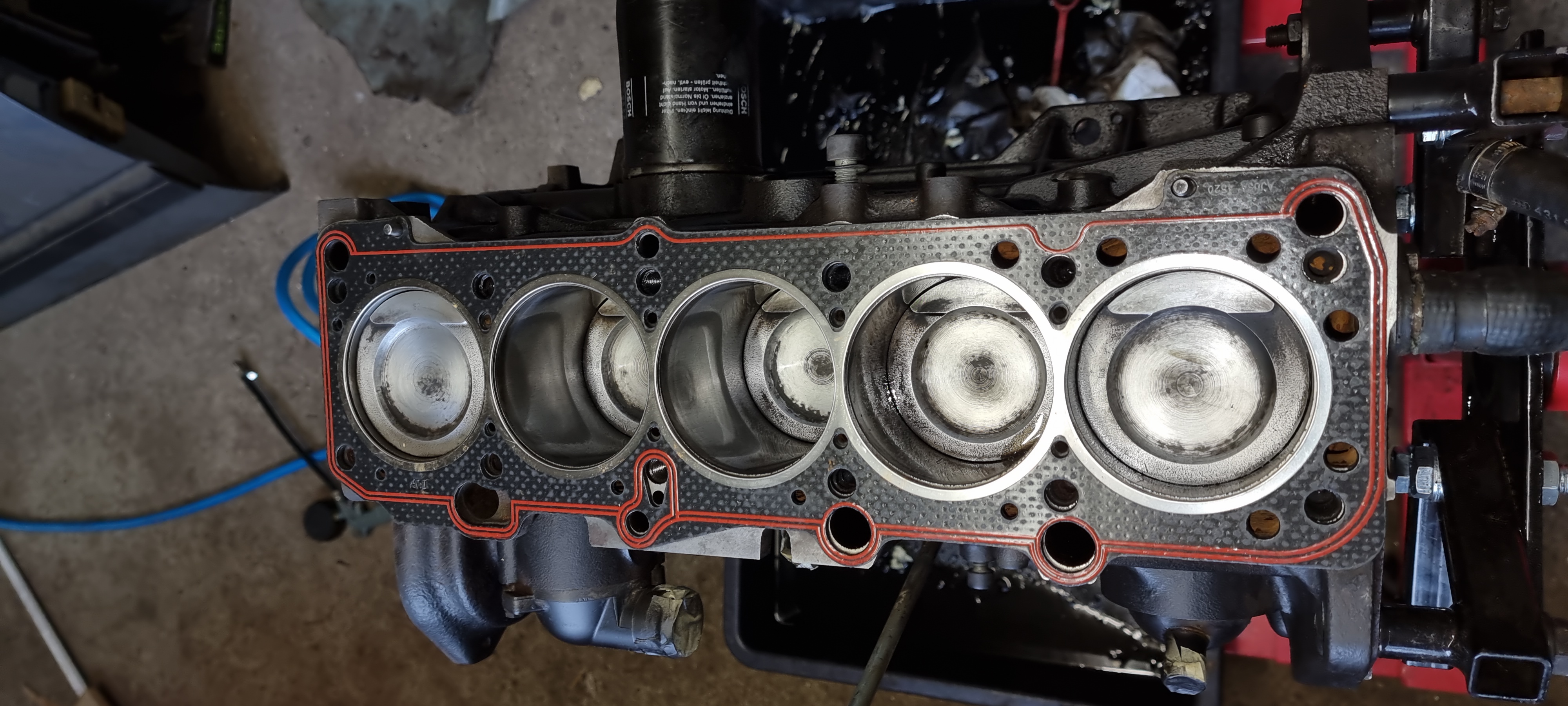

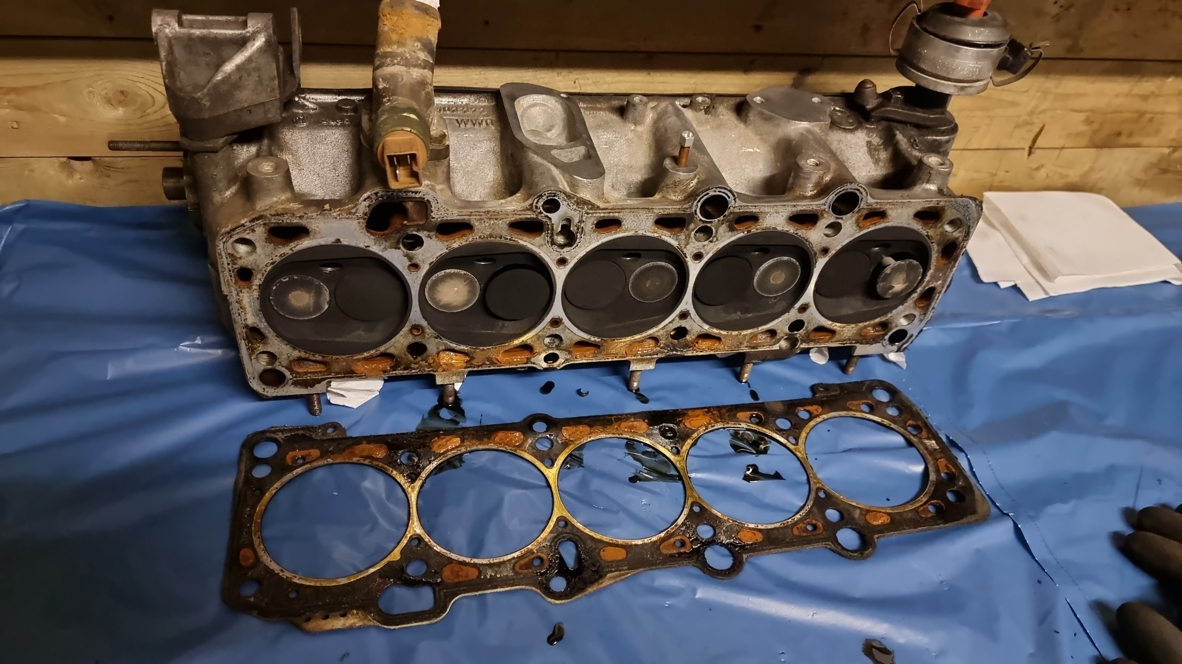

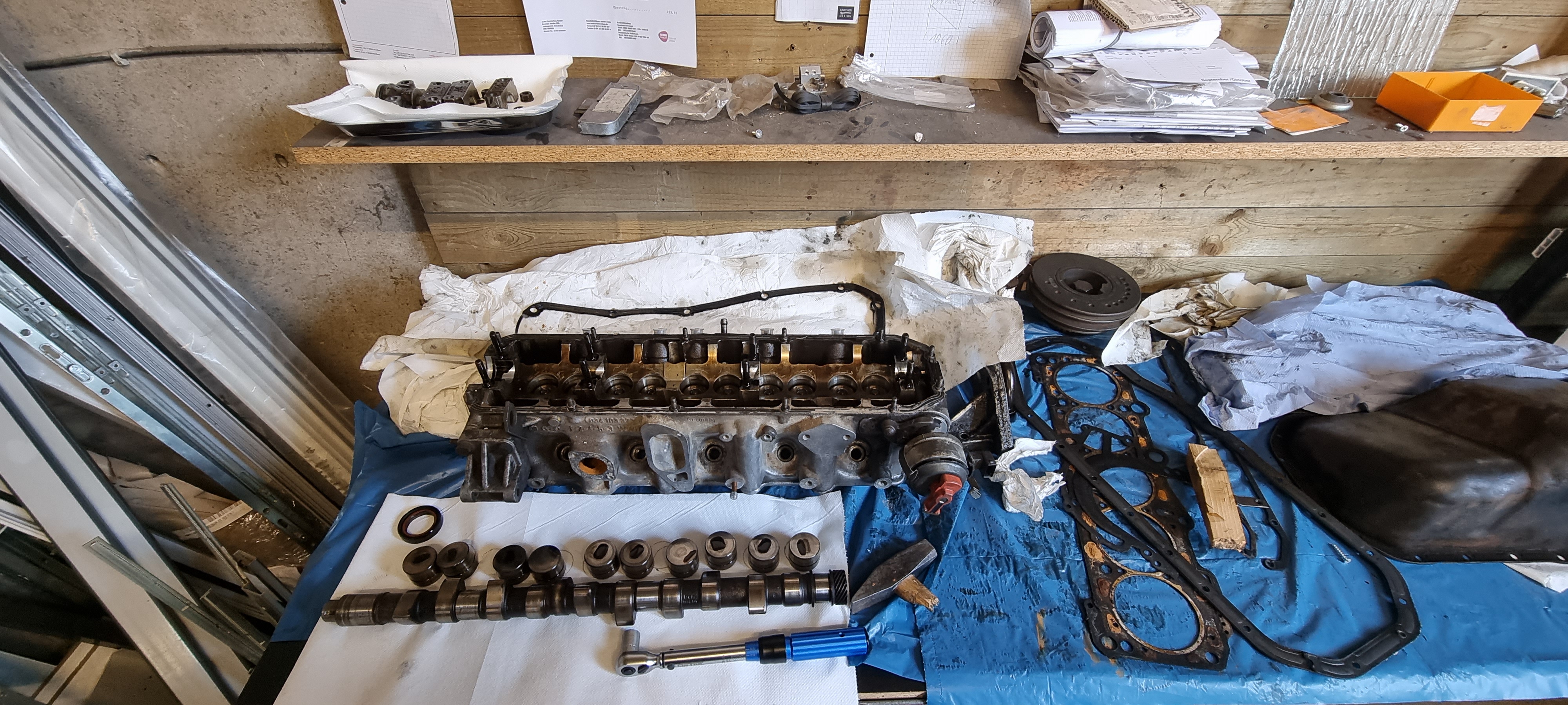

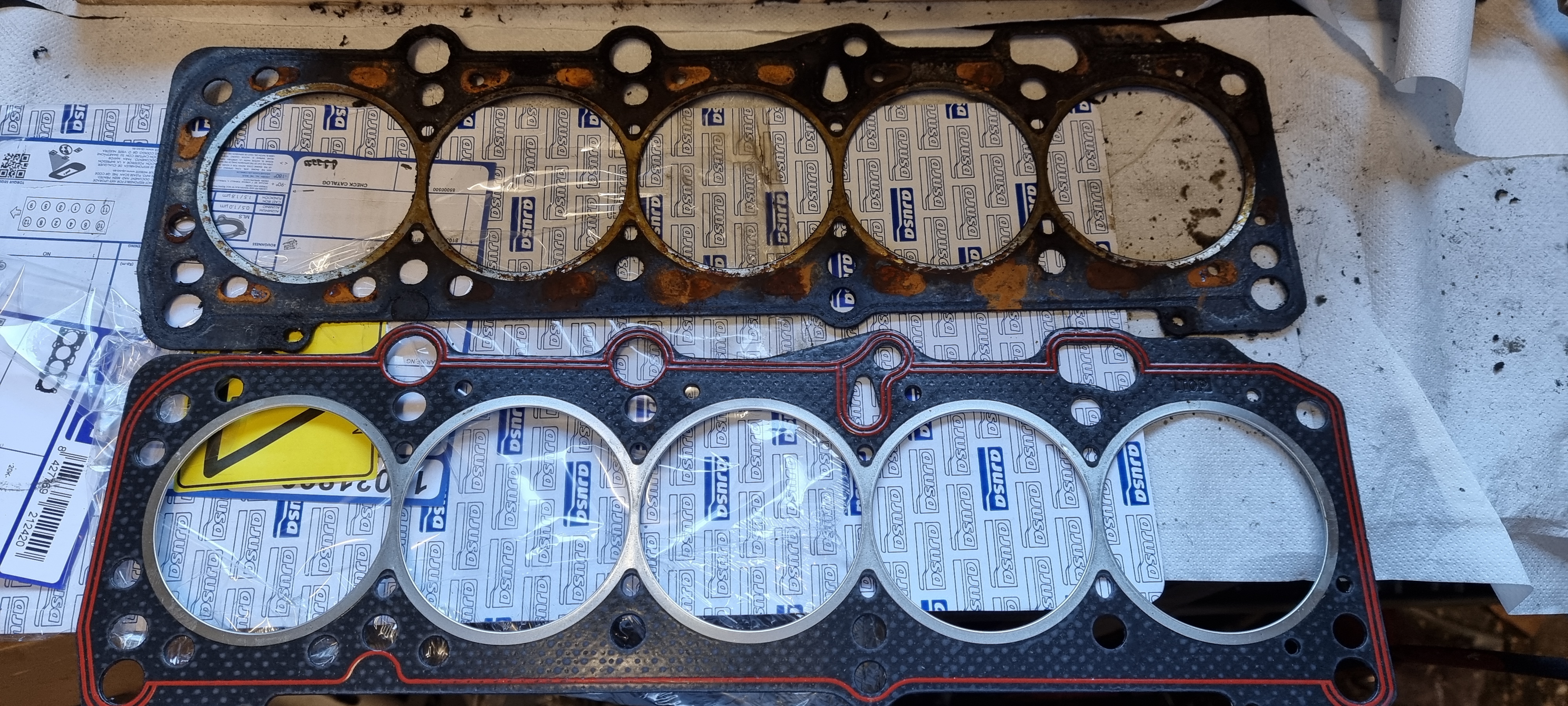

Ich bin dabei mein motor zusammen zu bauen.

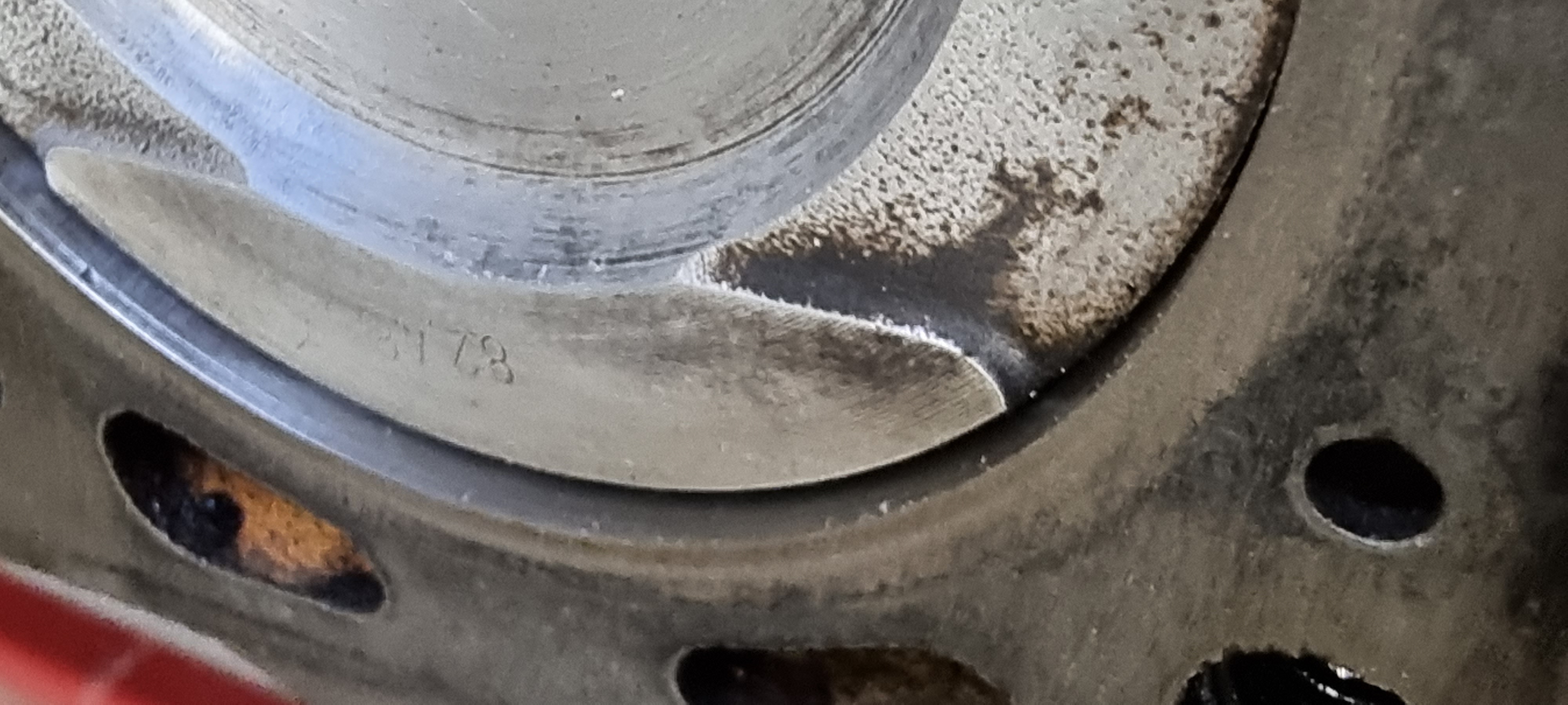

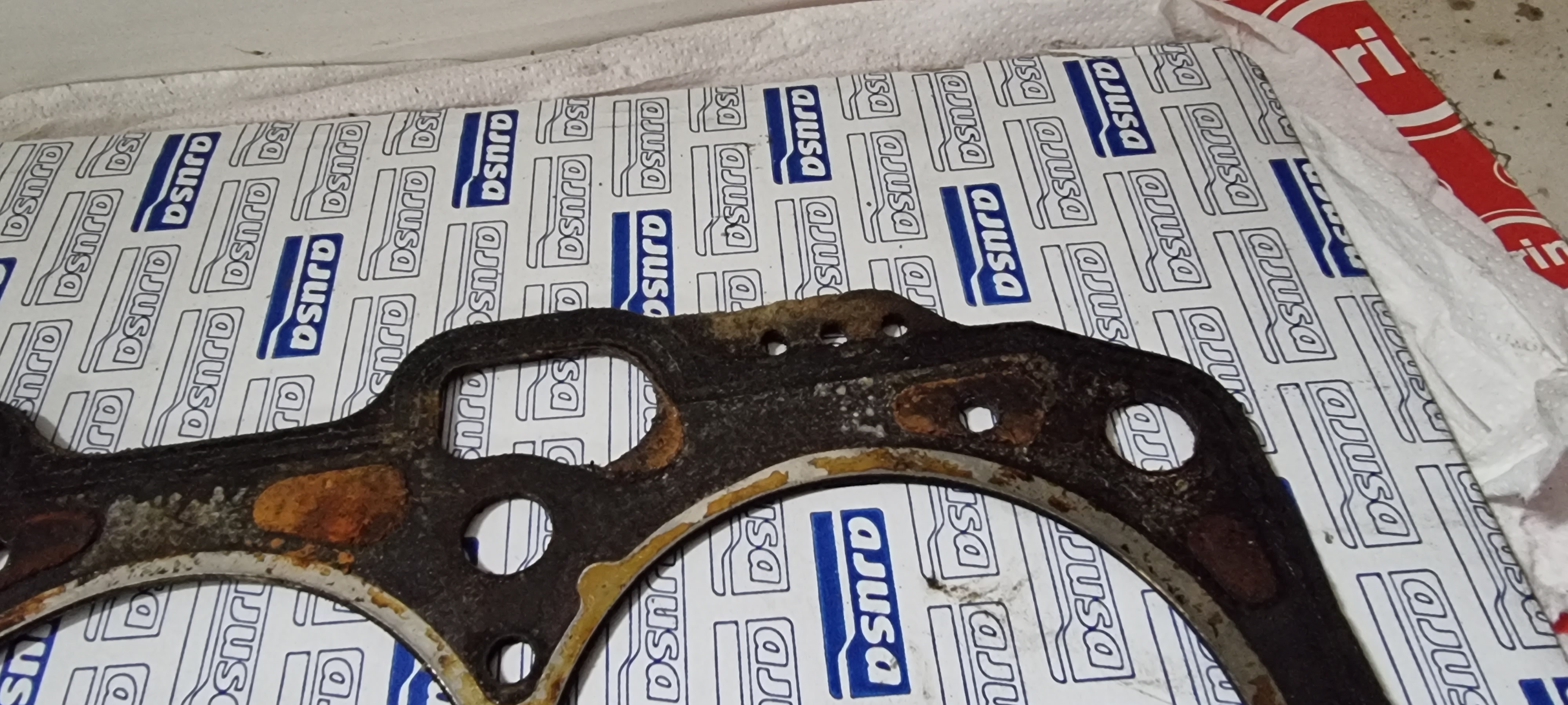

Es war eine Zylinderkopfdichtung mit 3 kerben verbaut.
Habe eine neue Dichtung, die keine kerben hat.
Diese passt aber von den löchern und der Stärke.
Weiß da jemand was zu ?

Mehr Infos wären nicht schlecht, evtl Teilenummer und um welchen Motor es geht?
Außerdem weiß ich Grade nicht was für Kerben gemeint sein sollen.
Jan
Beiträge: 8504
Re: Zylinderkopfdichtung
denke er meint die Markierung im oberen rechten "Eck", wenngleich das für meine Augen keine Kerben sondern Bohrungen sind...
Kerben seh ich sonst auch keine.

Es handelt sich um einen NF Motor.
Tut mir leid das man dies so so schlecht erkennen kann.
Ja gemeint sind die kerben/Bohrungen oben rechts im Bild.
Die Stärke der dichtung sowie Löcher für Öl und Wasserkanäle sind alle gleich.

Du sagst die dicke ist gleich? Sicher? War da nicht was dass die kopfdichtungrn so gekennzeichnet werden wegen Übermaß?
Wobei ich mir da beim NF keine Sorgen machen würde ehrlich gesagt.

Also die Dichtung passt.

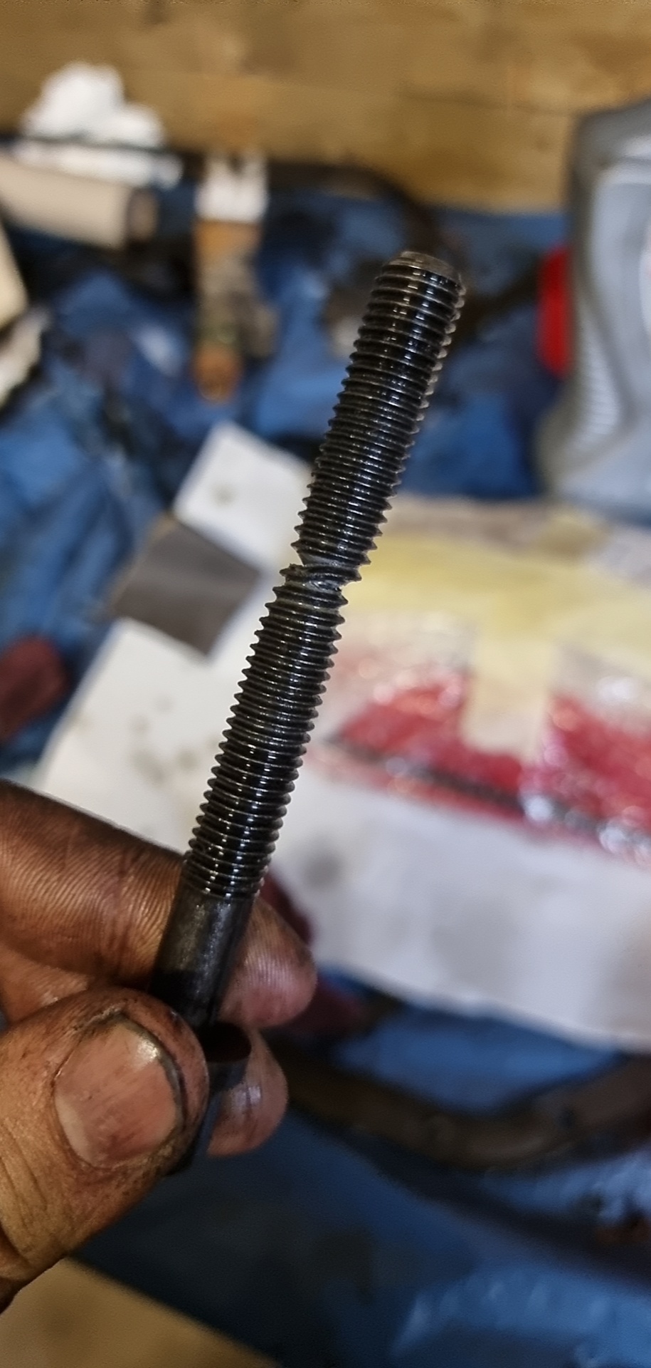

1. Laut Handbuch werden die Zylinderkopf Schrauben in 3 Stufen angezogen erst 40Nm , dann 60Nm und zum Schluss 75Nm
Leider ist bei der letzten Stufe direkt die erste schraube flöten gegangen. Siehe Anhang
Kann mir jemand sagen wo ich passende Schrauben mit besserer Qualität finde ?
Und ob die angeben von der dritten anzieh Stufe stimmt.

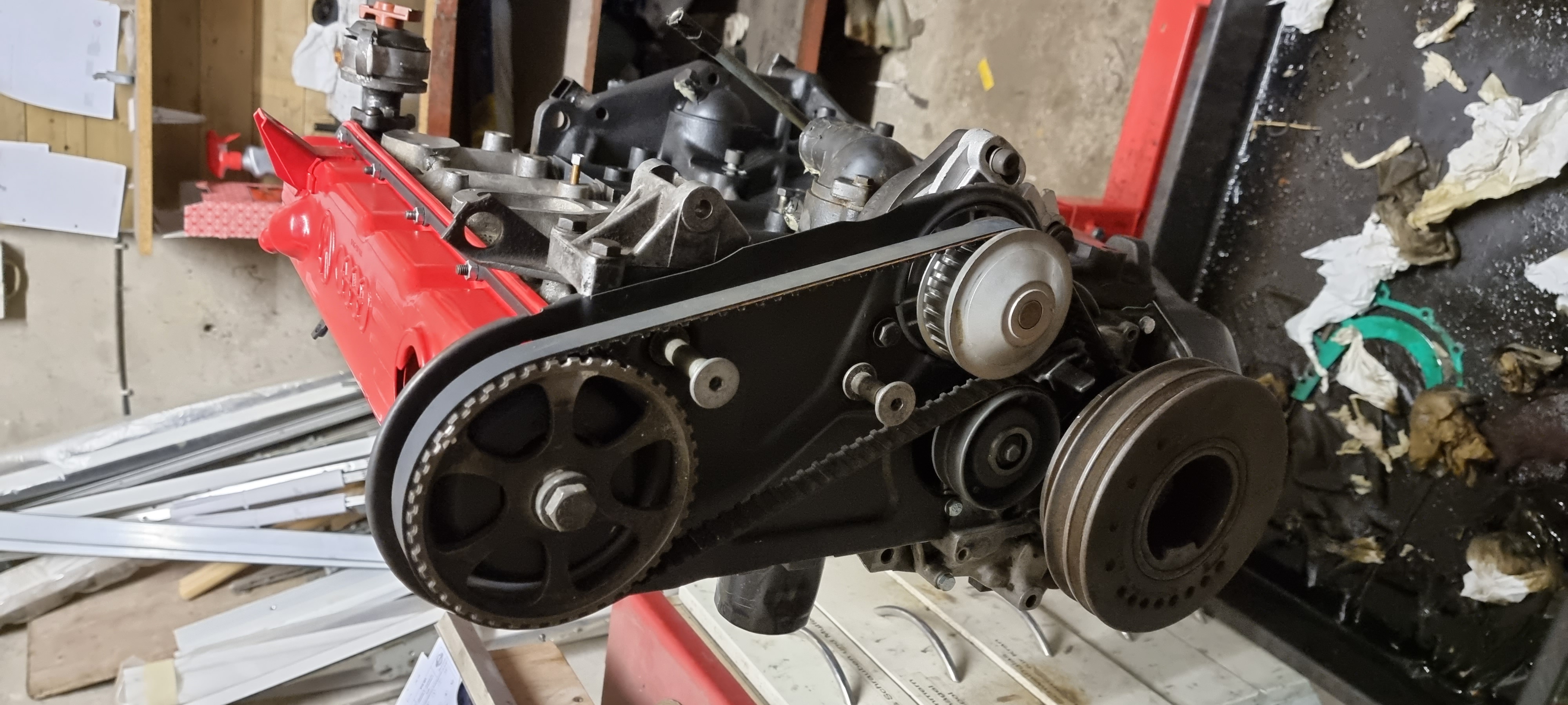

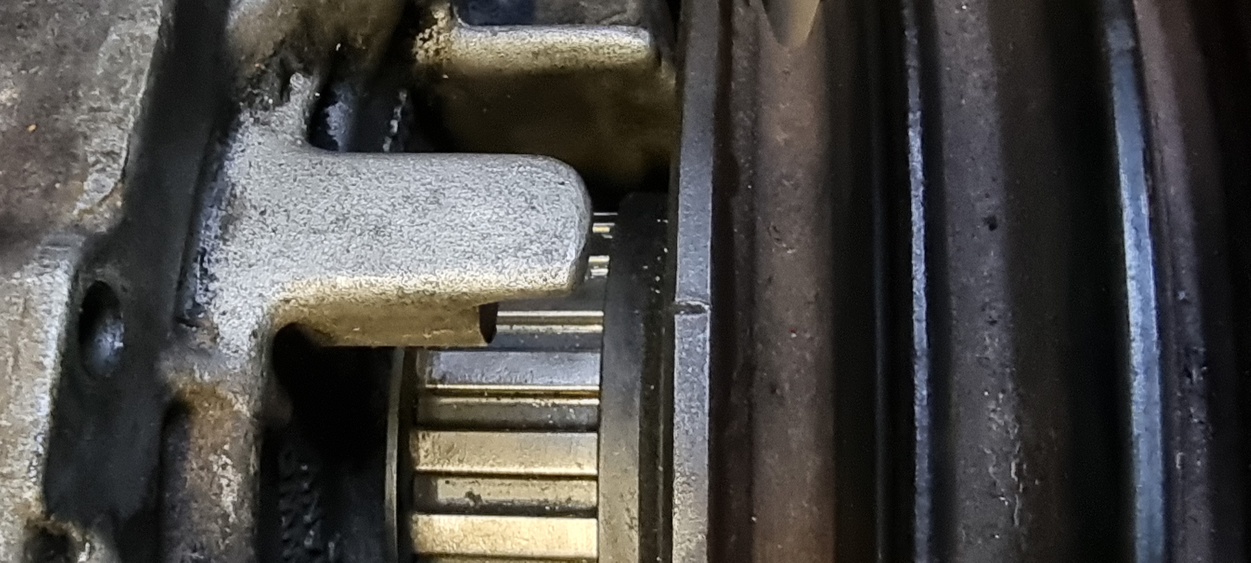

2. Die Markierung an der unteren Zahnriemen Abdeckung und die kante von der ölpumpe sind die Markierungen für "OT"
Ist das bei 5zylinder normal das der 1. Kolben quasi (bei eingestelltem "OT" ,laut Markierung) nicht ganz oben steht sondern quasi nach OT ? Siehe Anhang
Entschuldigung für die Unwissenheit, das ist mein erster 5 zylinder

das mit der abgerissenen Schraube hatte ich auch schon (original Audi). Lapidare Antwort: Materialfehler - hier hast Du eine neue...
Ist aber echt ein bescheidenes Gefühl - und dann muss der Stumpf ja auch wieder raus, ohne den kompletten Kopf zu demontieren.
Ich hab das auch Jahrelang mit 40/60/75 Nm gemacht und hatte nie Probleme.
Beim Diesel dann 40/60 Nm und dann 2x 90 Grad - dabei ist die eine Schraube dann abgeschnürt. Shit happens.
Bei mir steht der Kolben vom 1. Zylinder bei OT auf auch OT. Wie sieht es hinten am Schwungrad aus?

Vordere Markierung ist nur grob und nicht fürs einstellen geeignet...
Drehmoment
1 Stufe 40mm
2 Stufe 60nm
3 Stufe 2x90 oder 180°
Beiträge: 3219
Noch vergessen
Bohrungen ölfrei trocken ausblasen
Und einen Tropfen Öl kann man auf der Schrauben kopfauflage geben... restliche Gewinde ölfrei

Also ich gehe Mal davon aus und hoffe, dass du weißt wie man einen Zylinderkopf anzieht mit Reihenfolge usw. Interessant wäre Mal welchen Hersteller du bei den schrauben genommen hast, ich hatte das bisher nicht, also nicht bei den 5zylindern. Oder generell bei alten Audis.
Anzugsdrehmomente bin ich mir auch ziemlich sicher dass die 2 Mal 90° bekommen.
Also: 40nm 60nm 90° 90°

matze hat geschrieben: 16.01.2022, 08:58 Vordere Markierung ist nur grob und nicht fürs einstellen geeignet...
Drehmoment
1 Stufe 40mm
2 Stufe 60nm
Moin, Danke für die Antwort
Also auf kolben OT stellen Bein zahnriemen auflegen ?

Ja ich weiß wie das mit der Reihenfolge funktioniert.
Die Schrauben kamen von ajusa 81000500
Ja ich versuche das nächstes mal mit 90° 90°

Beiträge: 8504
Quattro-Jan hat geschrieben: 16.01.2022, 10:26 ...
Jan
Matzes Angaben mit den 180° sind schon richtig so, ohne absetzen anziehen.
Mit absetzen sind 2x90°zulässig...

Hatte nur das Buch "Reparaturanleitung " für Audi 100 CC,CS,CD ab bj.83 vom Bucheli verlag mit.
Da steht nämlich bei den Drehmomenten 40,60 und 75Nm drin.
Deswegen habe ich mich auch so geärgert.
Immerhin Glück im Unglück gehabt, hab die Schraube an einem Stück wieder raus bekommen.
Danke für die Empfehlung, ich werde morgen nach neuen Teilen gucken.

Nicht falsch verstehen, die Schraube ist nicht wegen dem Drehmoment zum Korkenzieher geworden. Bei 180° bin ich mir sehr sicher dass mehr Drehmoment als 75nm rauskommt.

ich hab in meinen jungen Jahren ALLE meine Kopfschrauben an den Vier- und Fünfzylinder Motoren (dürfte ein halbes Dutzend gewesen sein) mit 40/60/75Nm und hatte kein einziges mal Probleme.
Das mit 40/60 Nm und dann 180 Grad ist die exaktere Methode und ich mache das jetzt auch schon 20 Jahre so (allerdings 2 x 90 Grad).
Das war ein Materialfehler in der Schraube - das kommt immer mal wieder vor. Hatte ich auch schon im Beruf - 900 Schrauben ok, eine hat sich langezogen...

Also 180° hat die aufjedenfall ausgehalten, der Drehmoment hat nicht ausgelöst.
Ich weiß aufjedenfall das ich min. 2 mal 90° nach 60Nm gemacht habe.

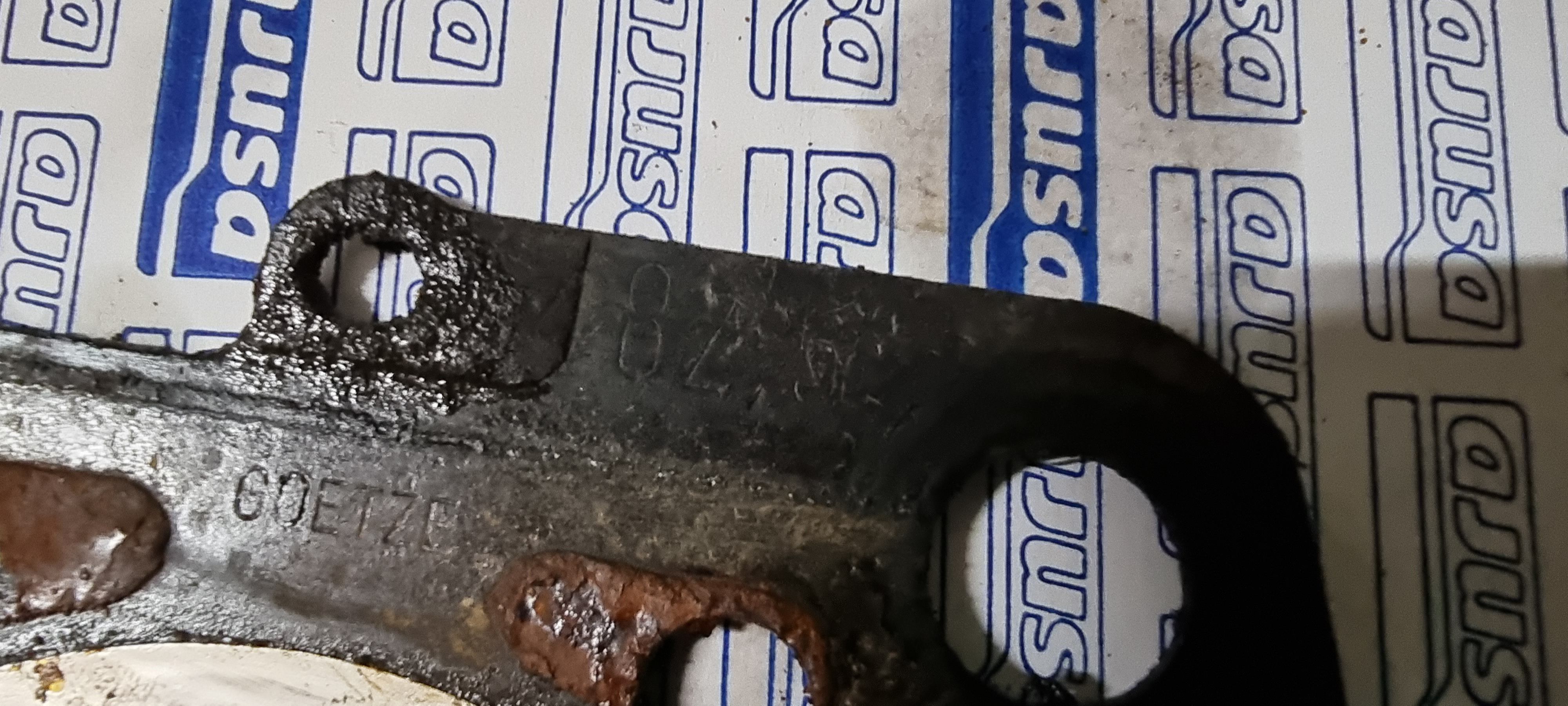

Da ich bei dem Hersteller anscheinend keine Erstattung erhalte (obwohl ich beim kauf mehr bezahlt habe für eine längere Gewährleistung),
bin ich jetzt auf dem Suche nach passenden Schrauben und ZKD mit besserer Qualität.
Ich habe die ZKD , die verbaut war angeguckt.
Dort steht Goetze drauf sowie 82,5 und L6 .
Mit drei Löchern / Kerben oben rechts.
Weiß jemand genaueres ?
Ist anscheinend die Originaldichtung von Audi, da das Symbol eingestanzt wurde.
Bei der Montage dann den ersten Zylinder auf OT stellen (nicht nach unterer Makierung) ?

ich habe bisher immer Material von Elring verwendet und hatte nie Grund zur Klage.

Ich habs geschafft.
Danke für die Tipps

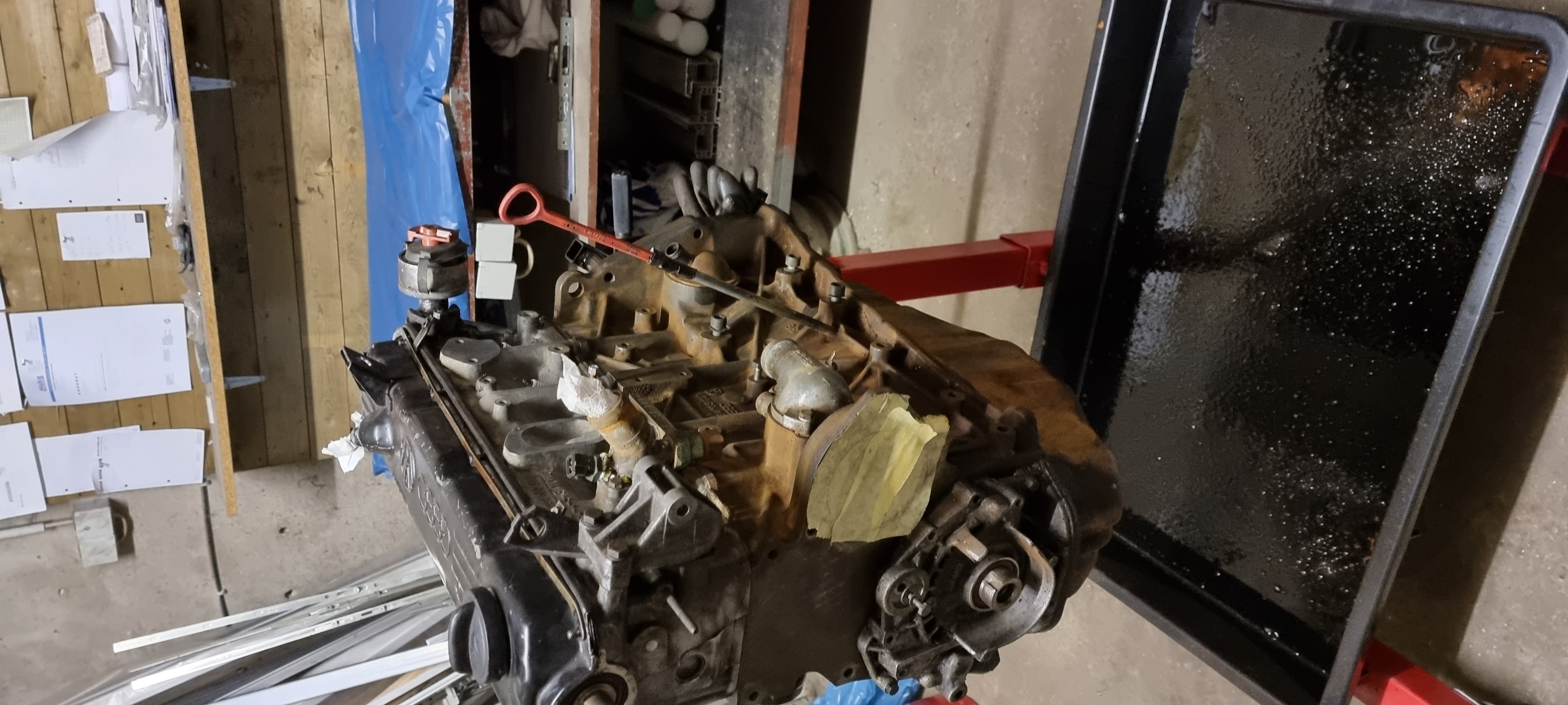

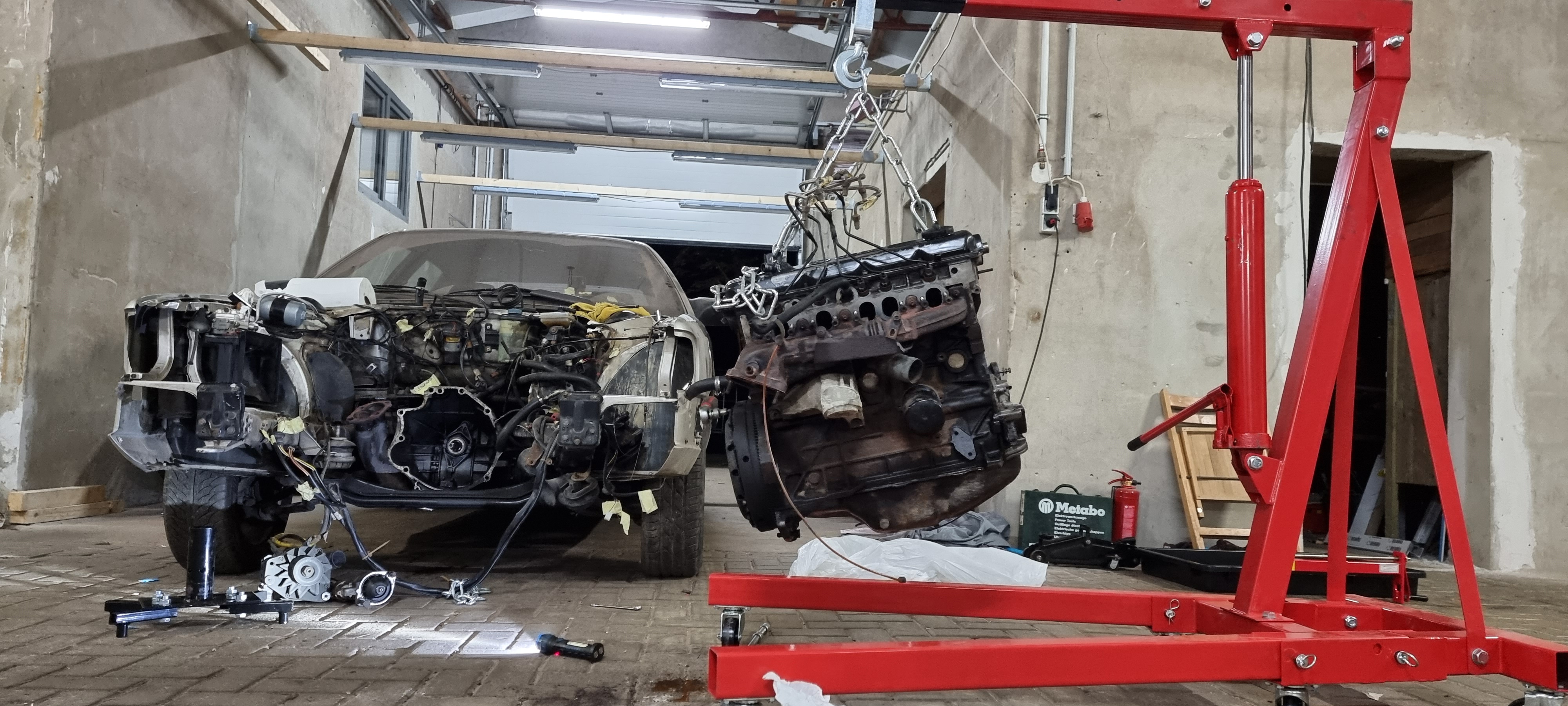

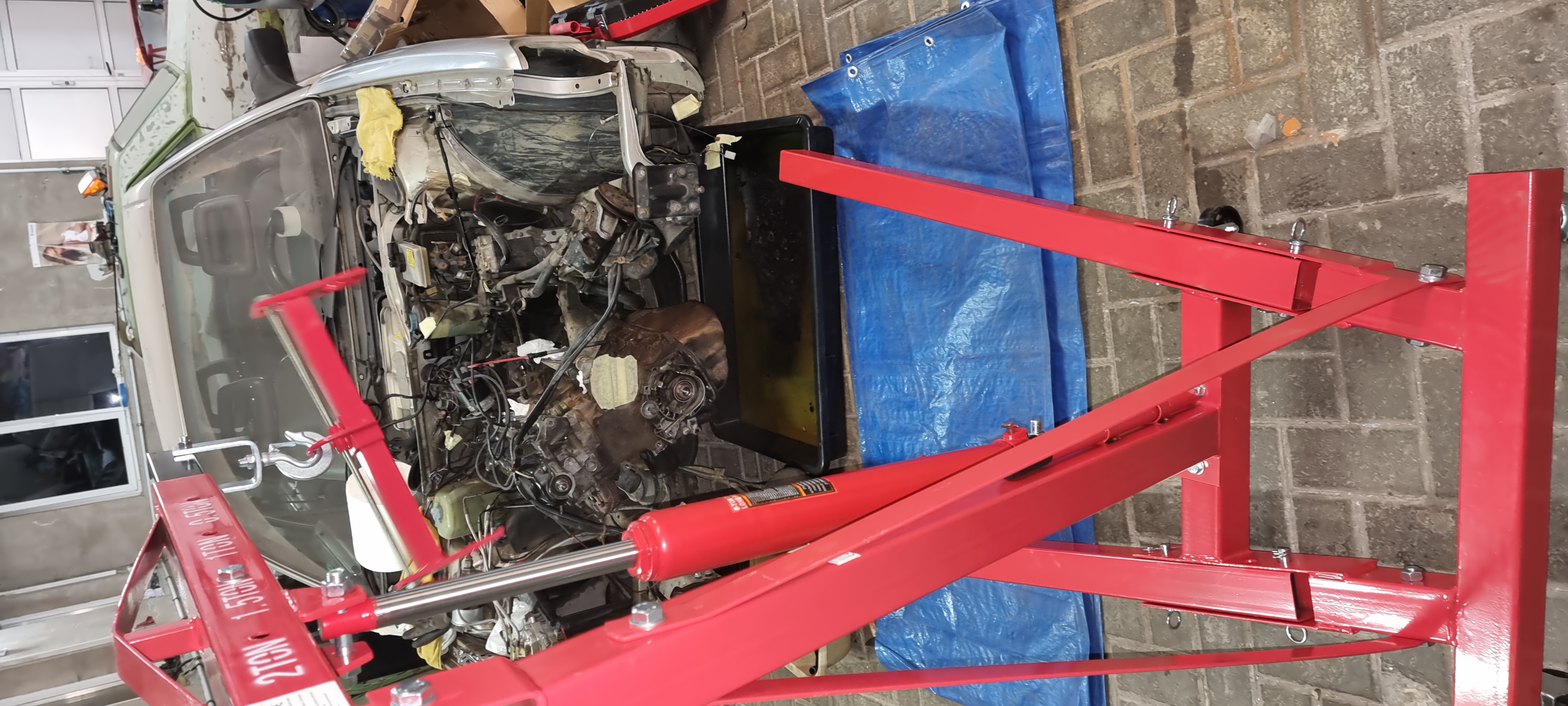

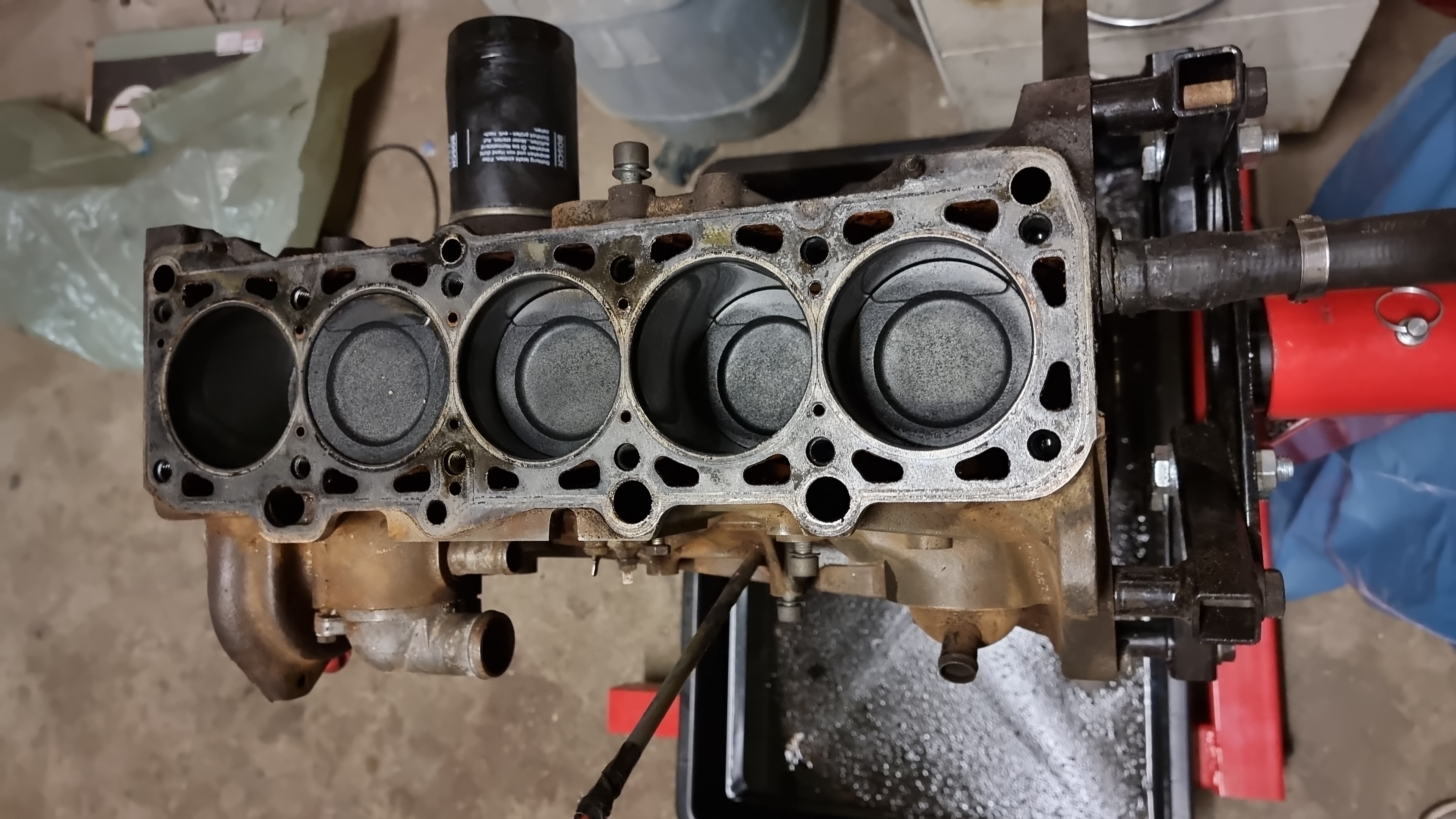

Hab gestern den motor wieder zusammen gebaut , dreht gut durch , hat Kompression und steuerzeiten Stimmen auch.
Es folgt einmal eine Bilder Reihe vom Ausbau sowie zerlegen und zusammen Bau.
