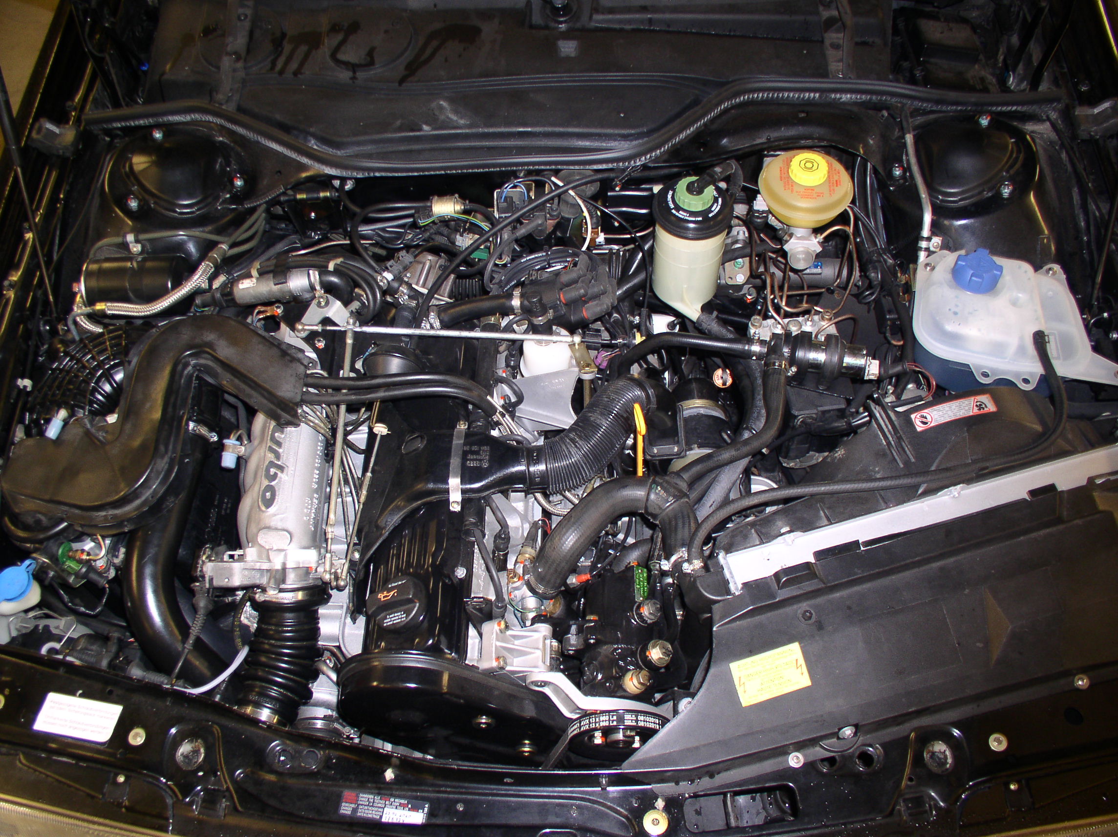

nach nunmehr 14 Jahren ist es endlich soweit und mein MCII Automatik ist wieder komplett zusammen gebaut.
Nun habe ich heute bei der Probefahrt folgende Symptome festgestellt:
-Beim Beschleunigen leuchte ab und zu die nachgerüstet Motorkontrollleuchte auf
-Der Leerlauf ist sehr sägend
-Ich habe kein Geschwindigkeitssignal (weder KI noch Klimadisplay zeigen mir die Geschwindigkeit an)
-Er läuft sehr fett (Zündkerzen schwarz)
Soweit ja erst einmal nichts wildes, dachte ich.
Also wollte ich nach der Probefahrt den Fehlerspeicher auslesen.
Ich steckte also eine Sicheurng in das Benzinpumpenrelais und noch bevor die Diagnose eingeleitet wurde, sackte die Drehzahl ab und der Motor ging aus.
Ich habe das mehrmals wiederholt aber jedes Mal das Gleiche.
Was wurde am Fahrzeug gemacht:
(Eigentlich alles im Motorraum und am Fahrwerk)
-Motor neu aufgebaut
-Mengenteiler und Warmlaufregler neu abgedichtet und eingestellt (Fachfirma)
-Bis auf die Lambdasonde sind alle Sensoren die Originalen
Hat jemand eine Erfahrungswert für mich? Die Sache mit der Diagnose macht mir gerade die größten Sorgen
Anbei eine Übersicht der Arbeit:
