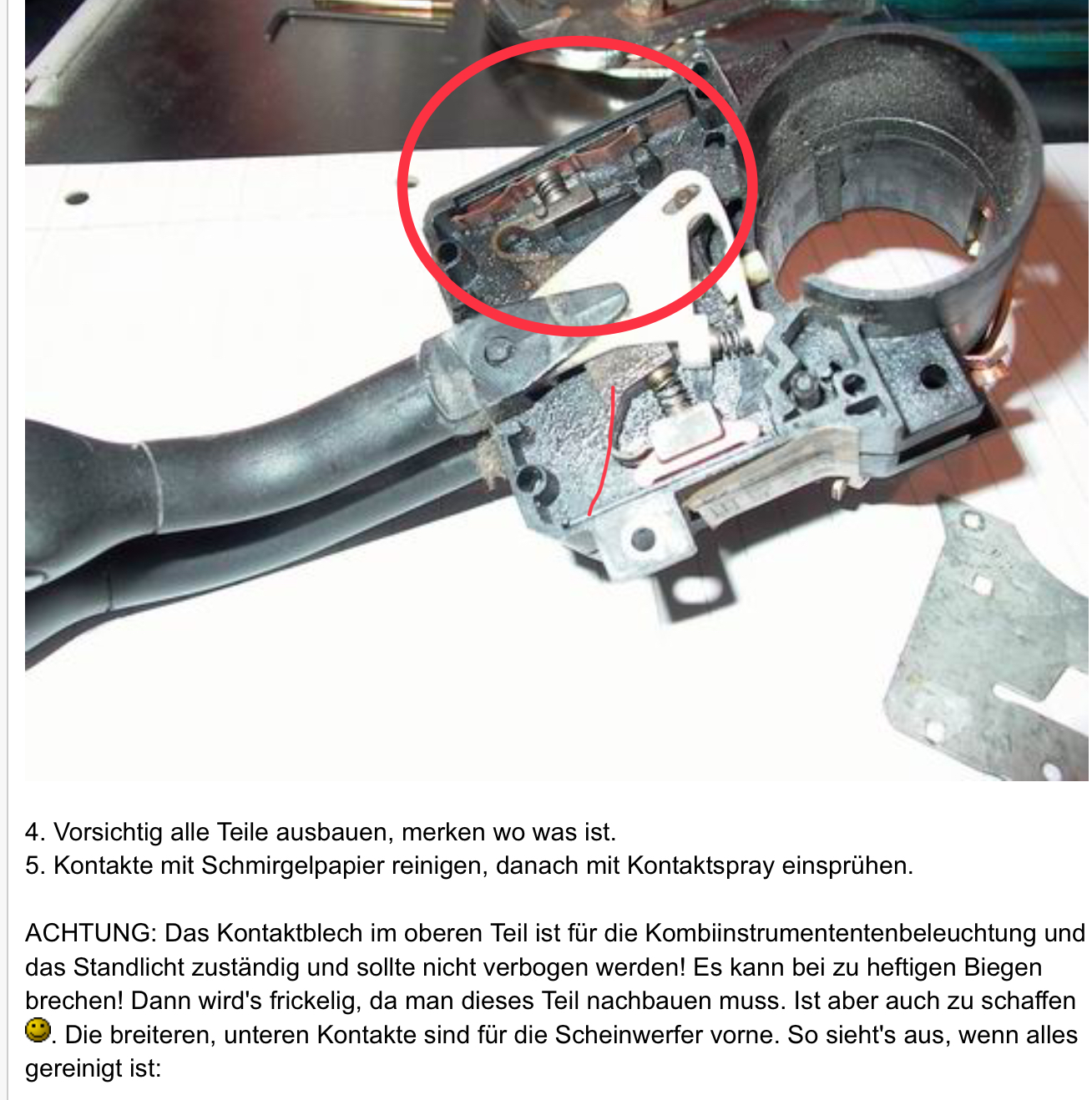

ACHTUNG: Das Kontaktblech im oberen Teil ist für die Kombiinstrumententenbeleuchtung und das Standlicht zuständig und sollte nicht verbogen werden! Es kann bei zu heftigen Biegen brechen!
Genau das ist passiert. Nicht so schlimm, aber kann ich im Ausgebauten Zustand Messen ob ich richtig zusammengebaut habe? Mit Multimeter am LSS ?

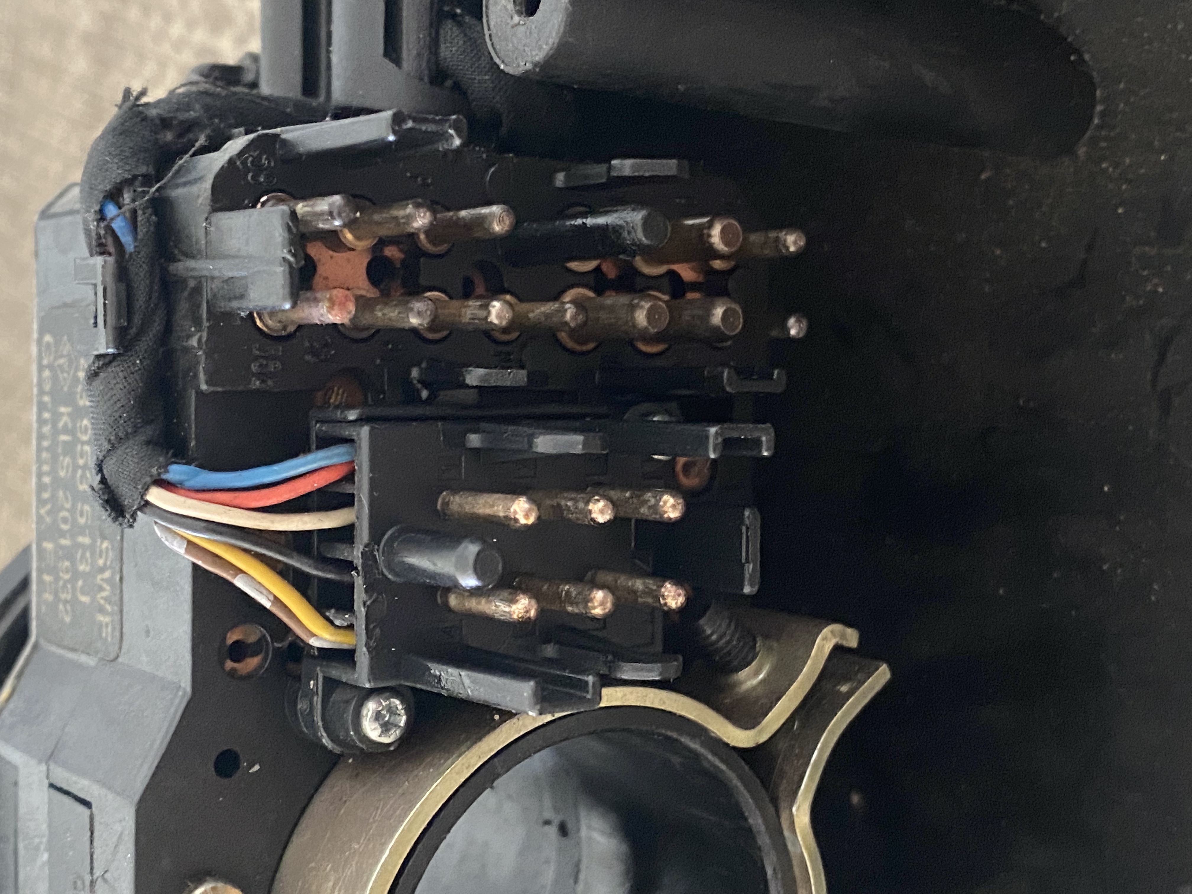

das Bild zeigt den Verschmorten Pin VOR der Reinigung

das sieht ja mal übel aus...
Da ist ja bei mir im Vergleich noch alles blitzeblank!
Und ich hab mich bei meinem Lenkstockhebel immer gefragt, was man denn da reinigen sollte...
Laut Schaltplan vom Faceliftmodell hängt die Beleuchtung für die Schalttafel inklusive Digitaluhr zusammen mit an der Kennzeichenbeleuchtung (Stromlaufplan 1/11 bzw 1/15) und somit an Klemme 58 mit dran. Allerdings schlüpfe ich jetzt mal ins Bettchen - ist wieder etwas später geworden...

So, es geht wieder.
das kleine kupferne Blech hatte wohl keinen Kontakt.
Allerdings müsste ich mal den Stecker erneuern der ist etwas geschmort , etwas gebrochen und gehört def. Ausgetauscht.

OET-Nr. Rundsteckhülsengehäuse 13-polig = 443 971 978
443971978 - GEHAEUSE
wahrscheinlich EOE, im Netz auch selten aber ev. beim Autoverwerter zu bekommen.
Das es am LSS schmort liegt an den mit der Zeit leider locker geweiteten Rundkontakten. Immer wenn man da rangeht zum LSS nachschauen/ersetzen durch ein Altteil, die Kontakte etwas nachbiegen dass wieder ein fester Sitz gewährleistet ist.
