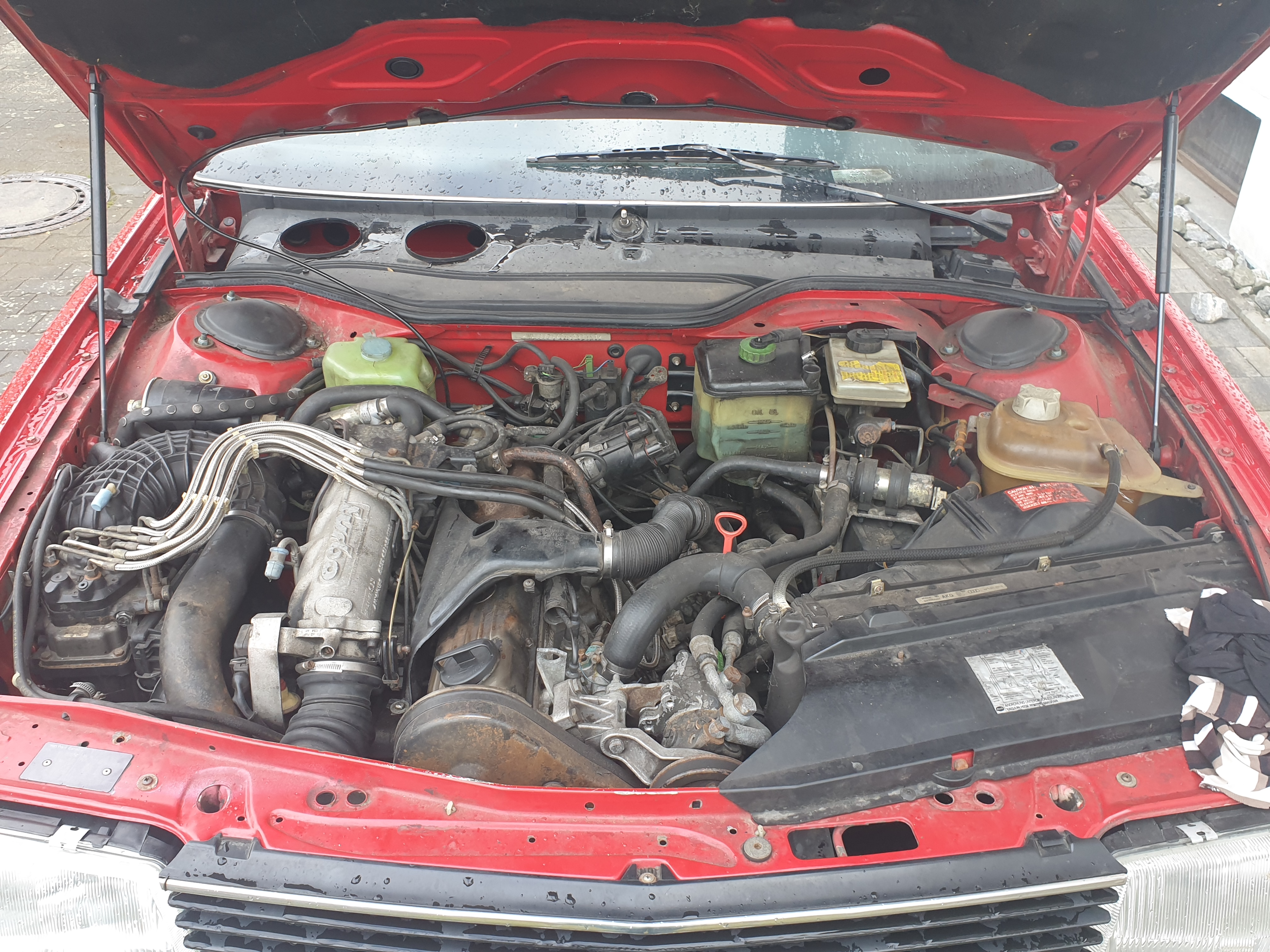

Der Motor läuft im Stand und in den unteren Drehzahlen nicht sauber, hört sich an, wie wenn ein Zylinder nicht mitläuft, und erklackert manchmal. Er zündet aber auf allen Zylindern. Die Elektrik hat auch einen weg. Heckscheibenheizung tod, Radio und Lüftung Wackelkontakt, Tacho geht nicht, Innenbeleuchtung tod, Motor oder Getriebe unten feucht....
Am Motor bereits gemacht wurde:
-Neue Zündkerzen
-Neue Zündkerzen Stecker
-Ölwechsel mit Filter
-Alle Schläuche und Kabel kontrolliert

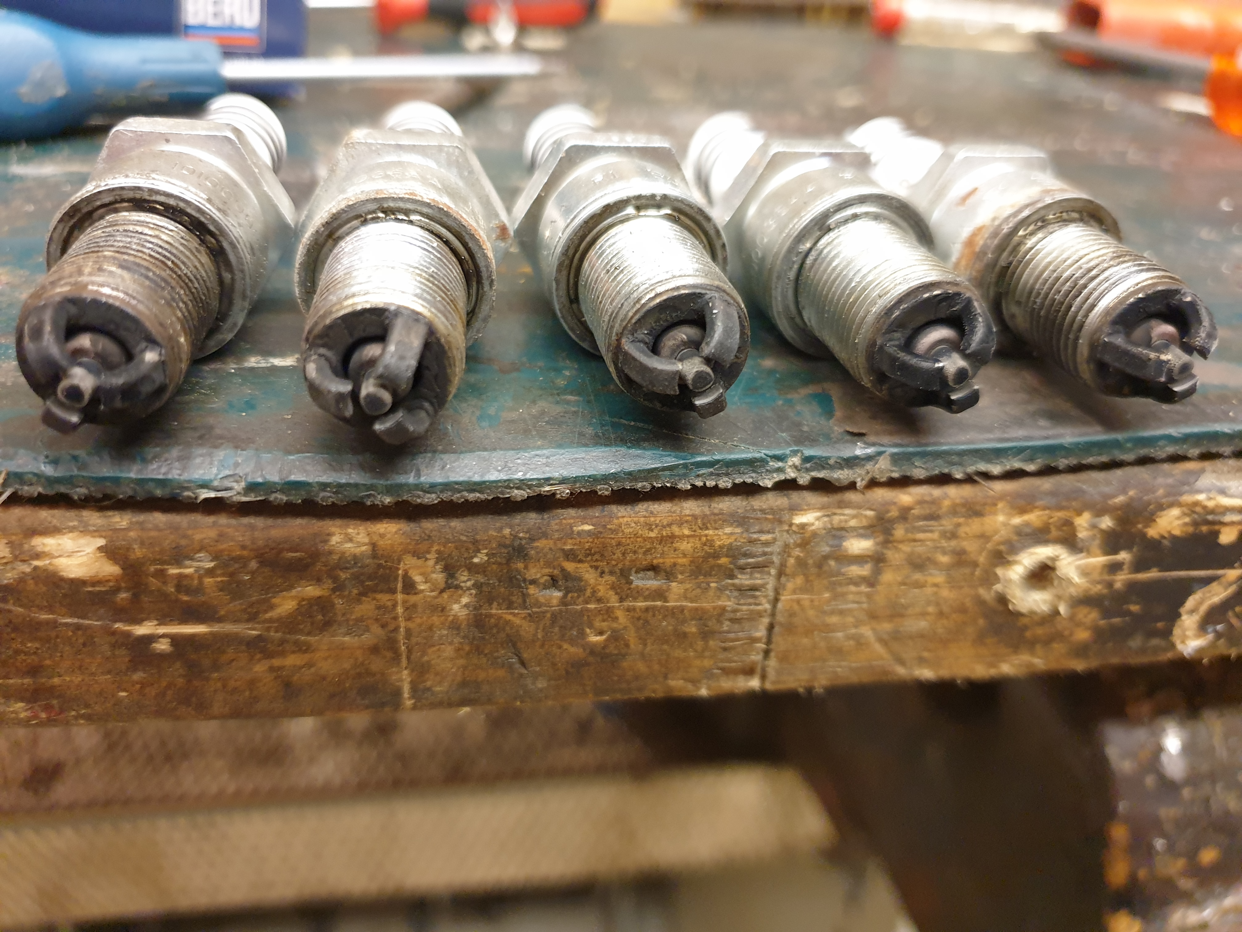

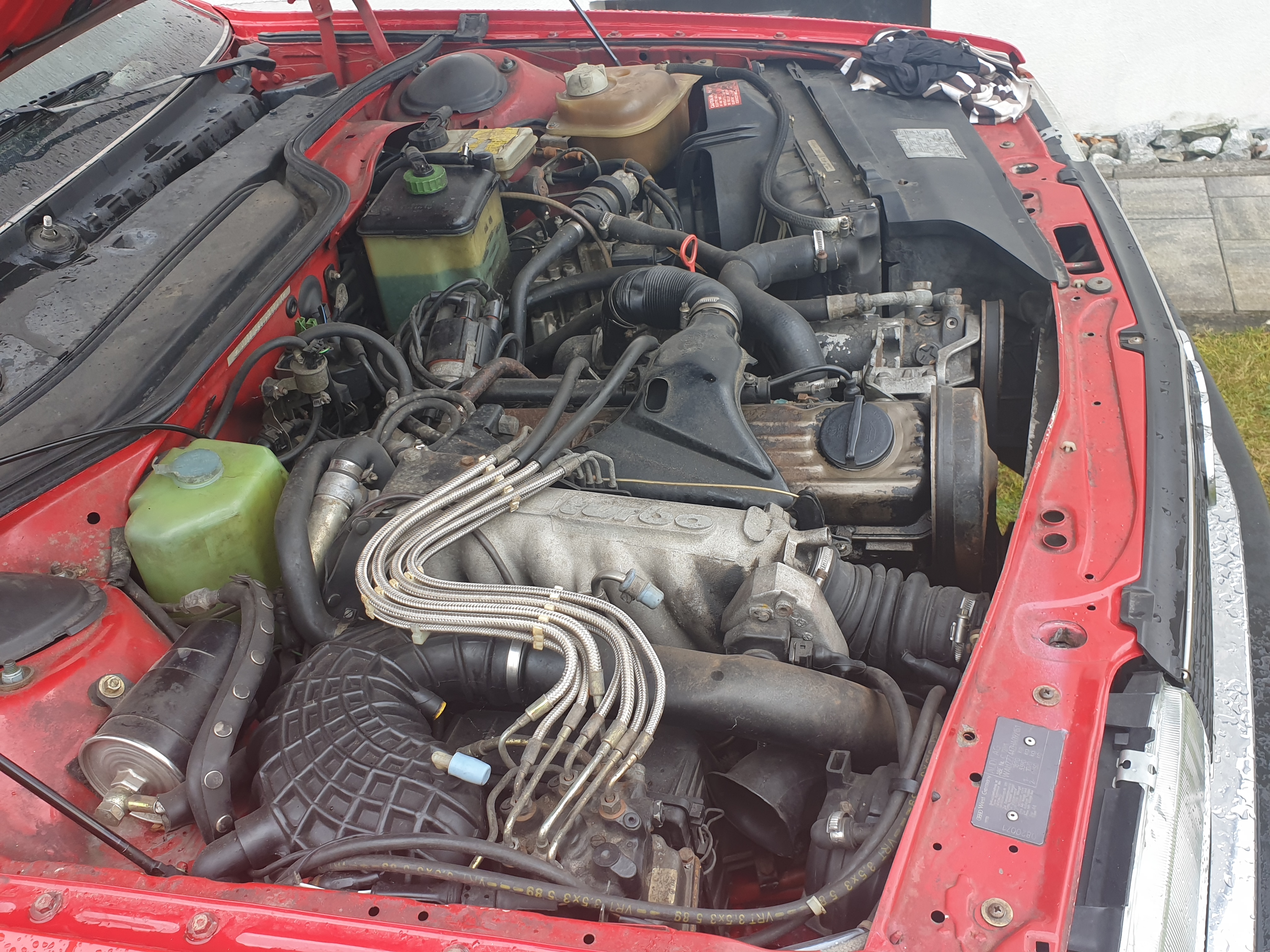

Deine Kerzen auf dem Bild sehen ziemlich fertig aus(3- eckige Mittelelektrode). Prüfe mal da er ja auf allen Zyl. einen Funken hat ob auch alle ESD einspritzen und ob da noch alle Dichtungen "zuhause" sind. Neue Verteilerkappe sowie - Finger sind hier "Pflichtprogramm"!

Ich konnte es anahnde der Bilder nicht sehen, aber hast Du einen Fronti oder einen Quattro.

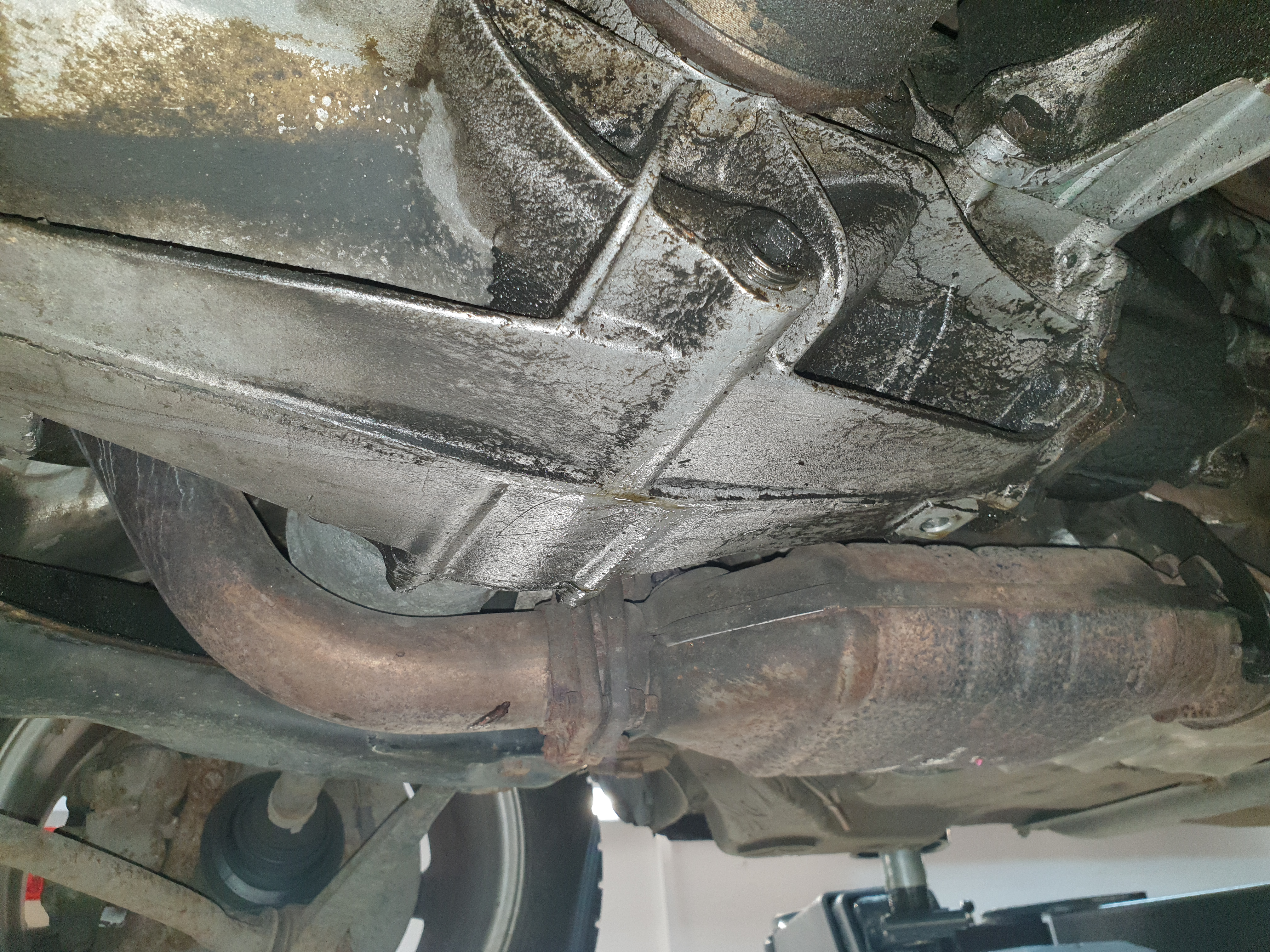

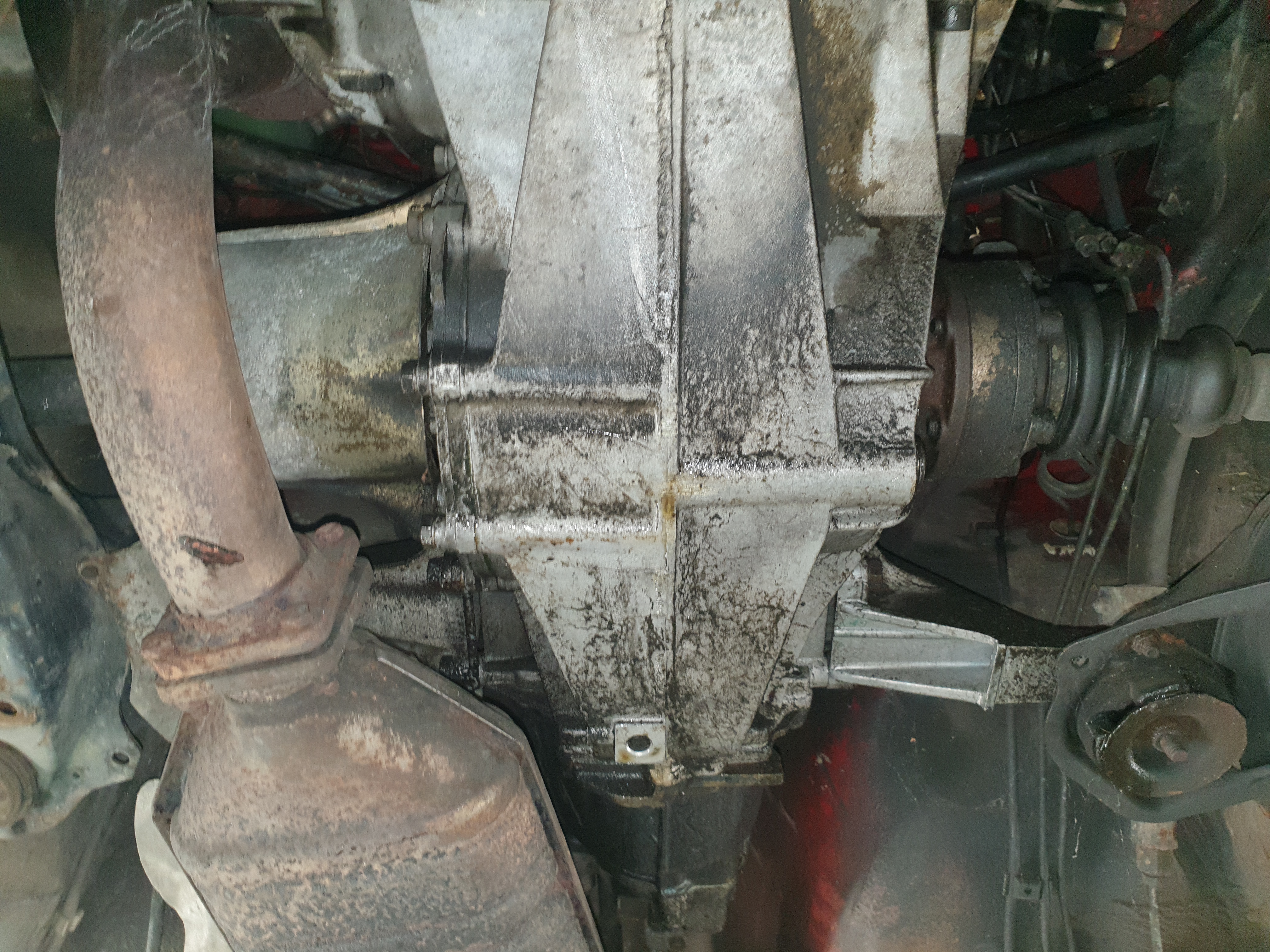

ist ein Quattro sieht man doch am Bild vom Getriebe
. Die Niveau Regulierung an der HA wieder zu beleben, bist du mit Locker 1000€ dabei, wenn du die Teile bekommst, das Ventil gibt es seit Jahren nicht mehr und wird in Gold bezahlt.
Schmeiß sie raus und Pack zwei gute Sachs oder Bilstein Dämpfer rein.
HA: Welches Teil ist durchgerostet? Der Querträger passt nur der vom C3 10v!!! nicht 20v und auch nicht C4 Quattro!

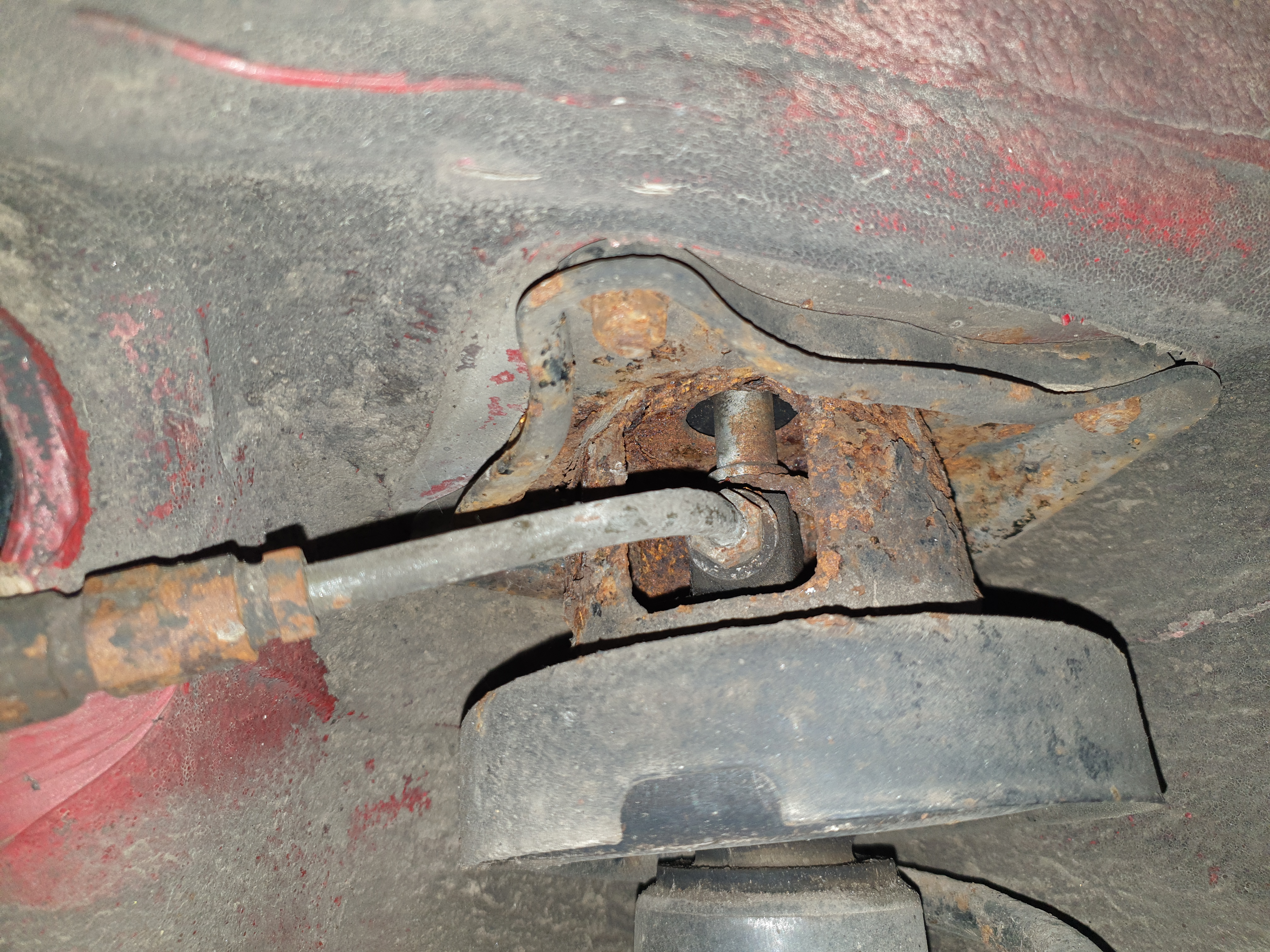

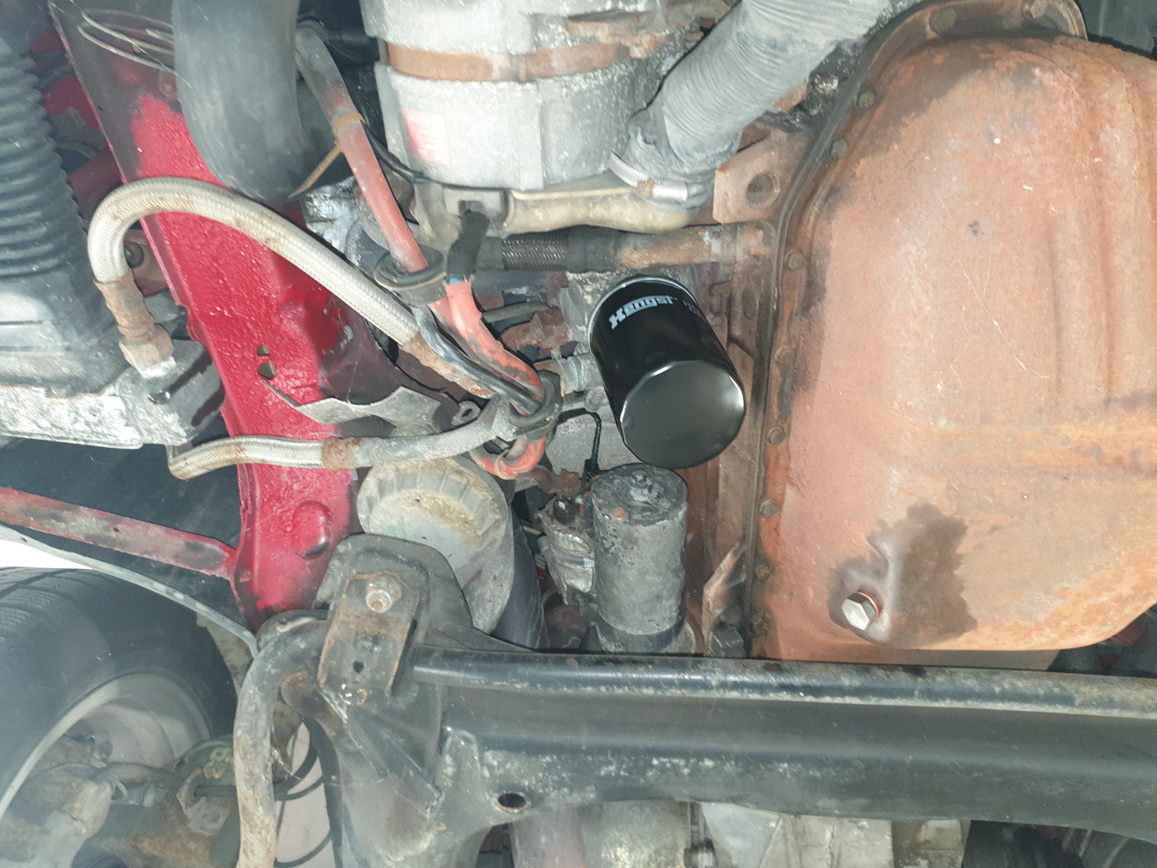

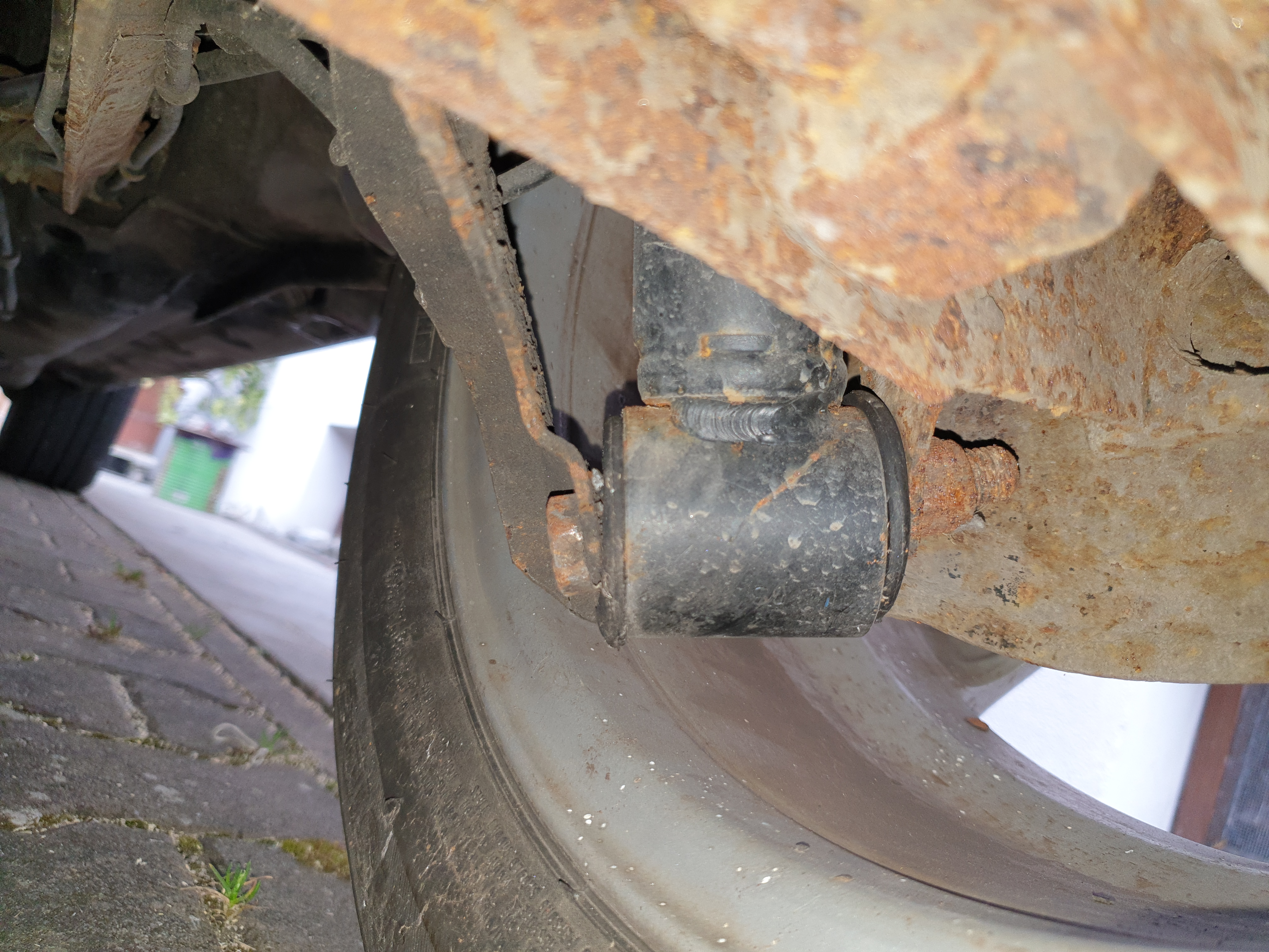

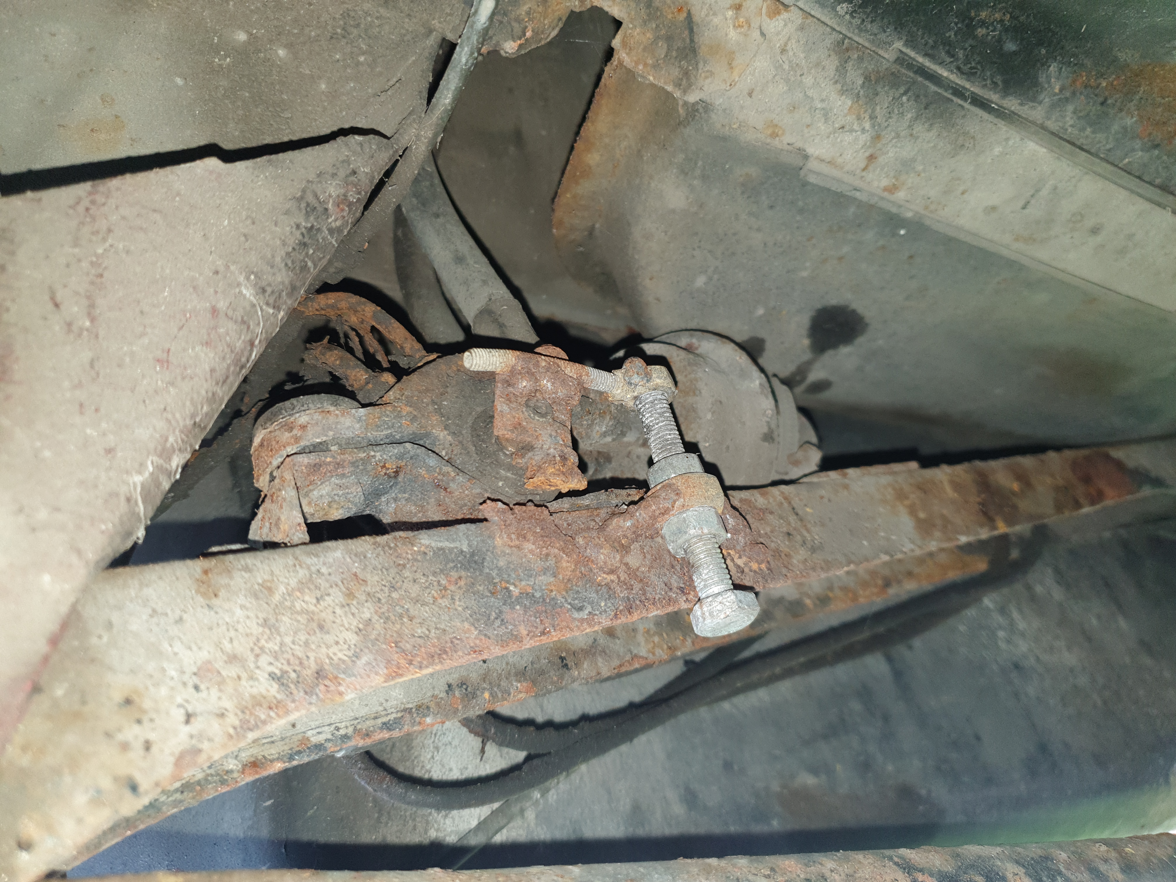

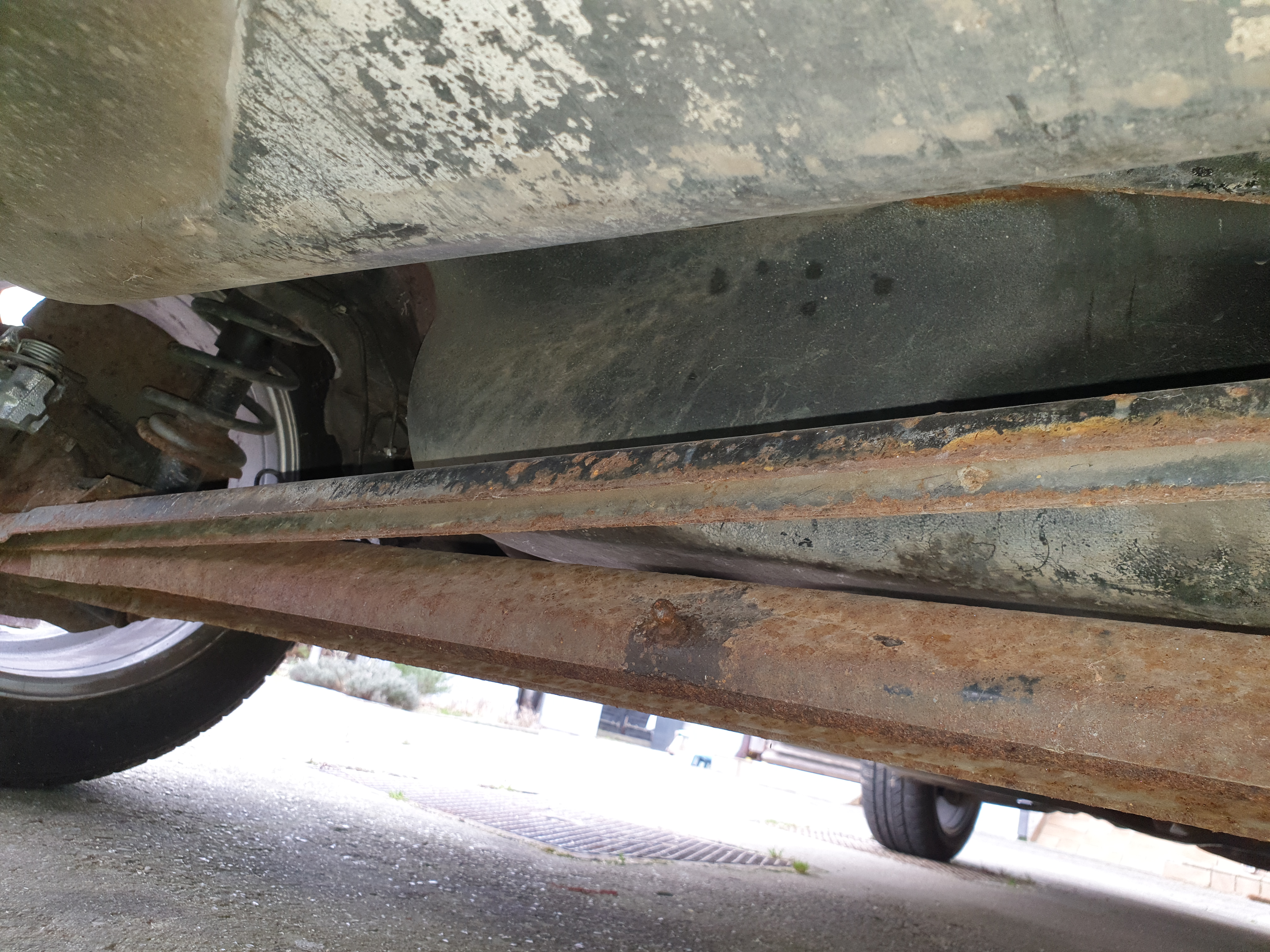

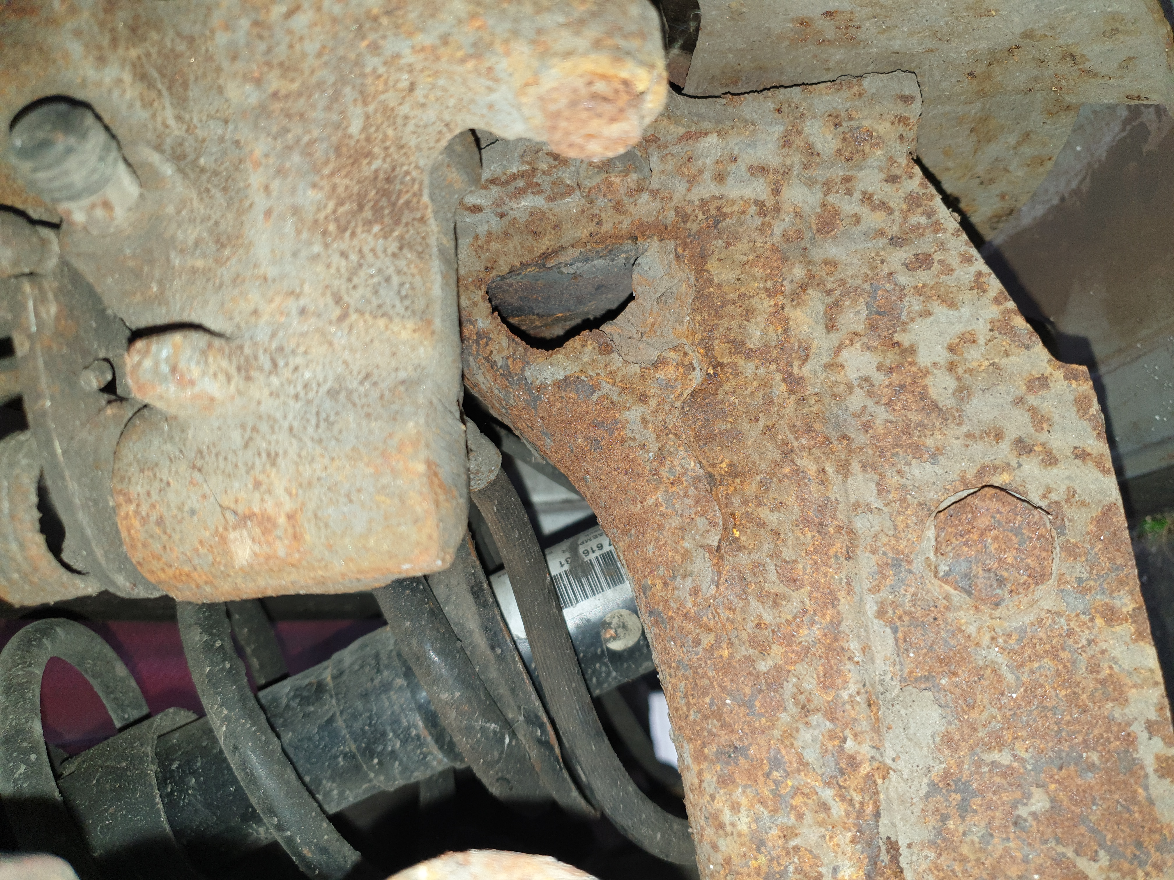

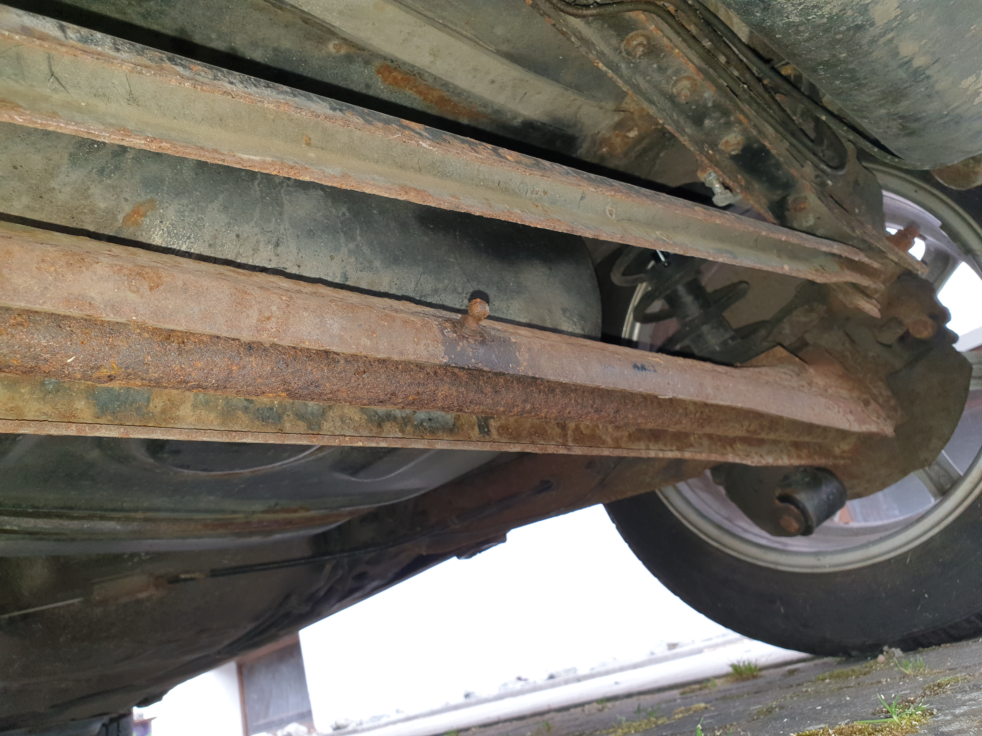

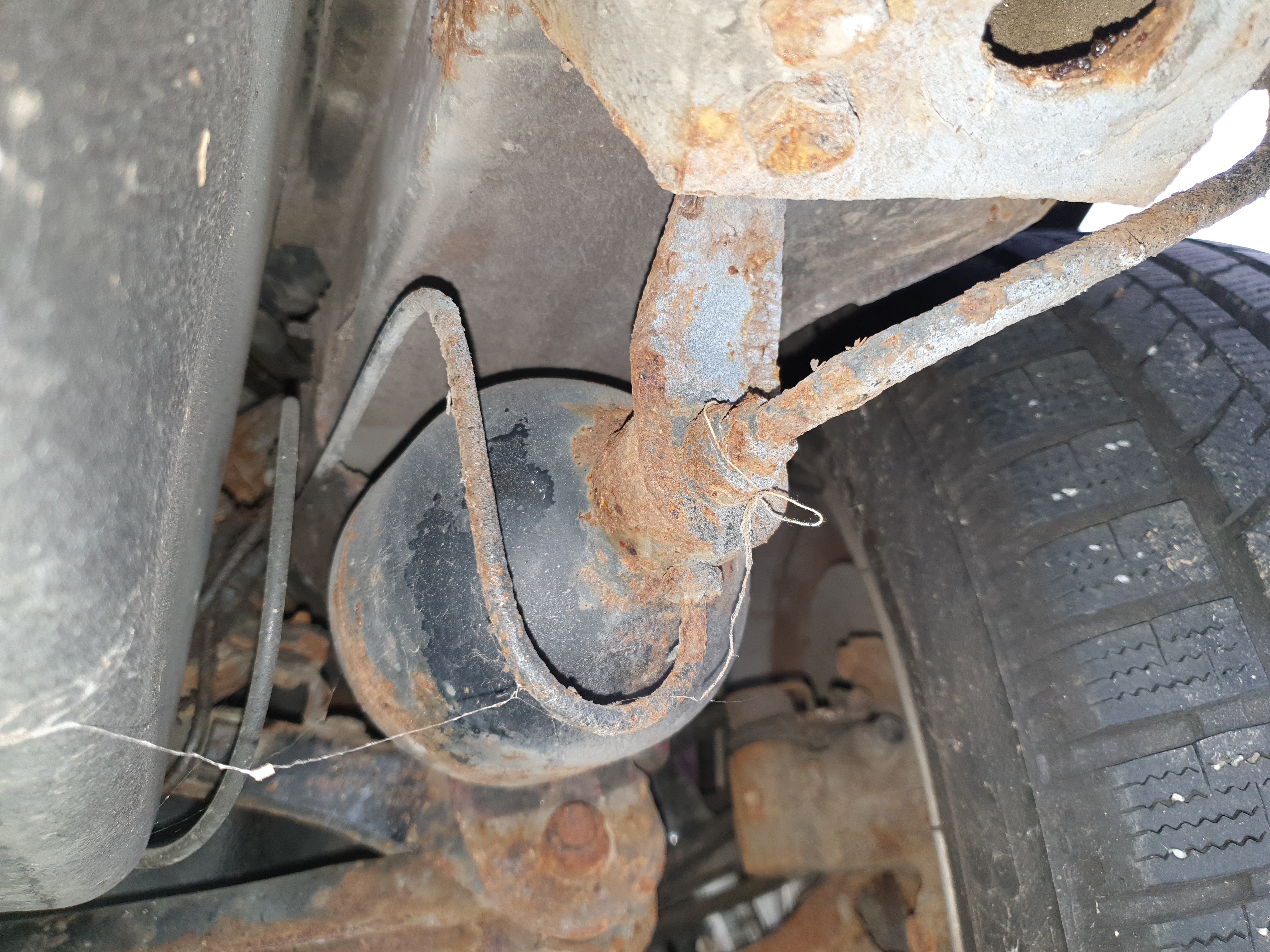

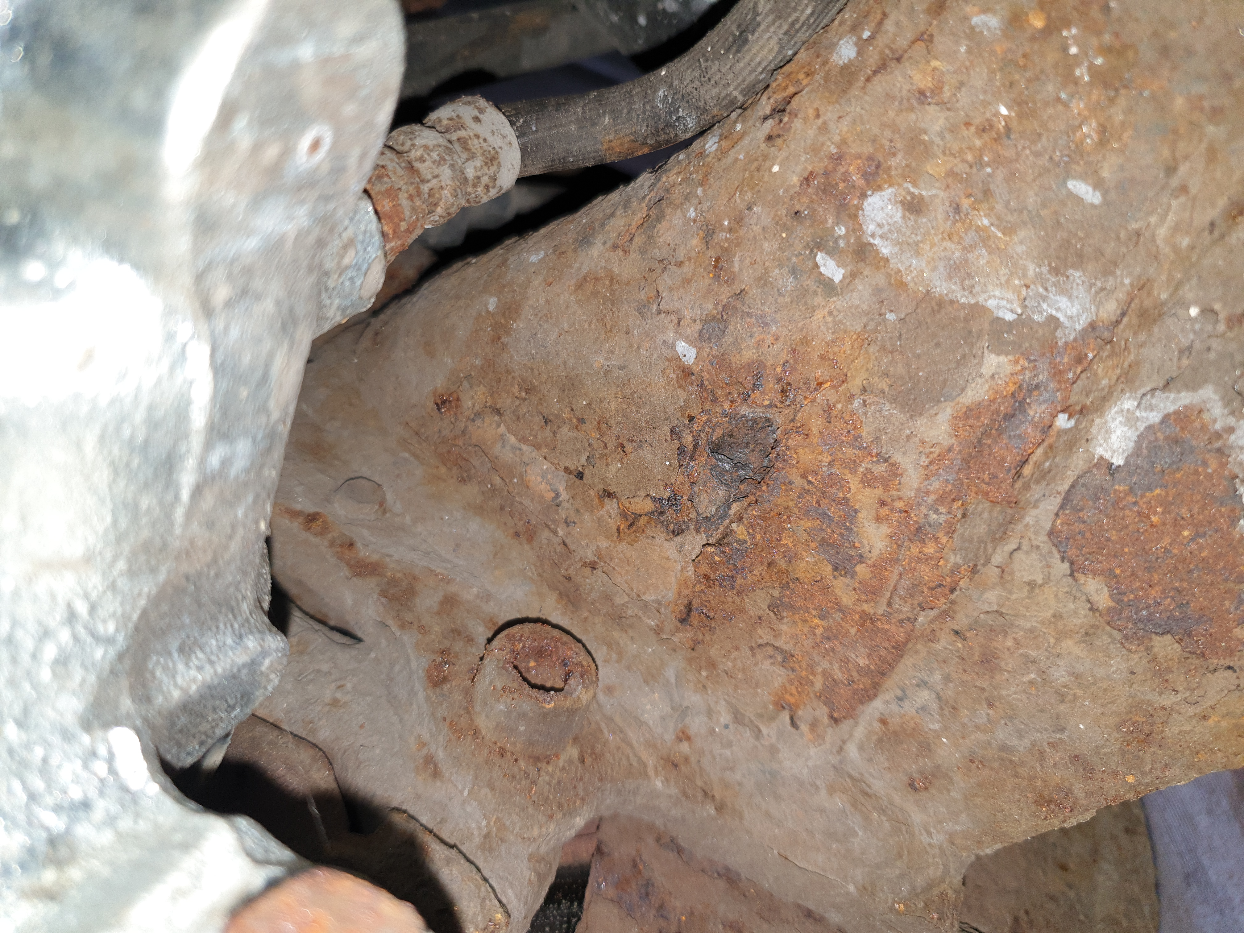

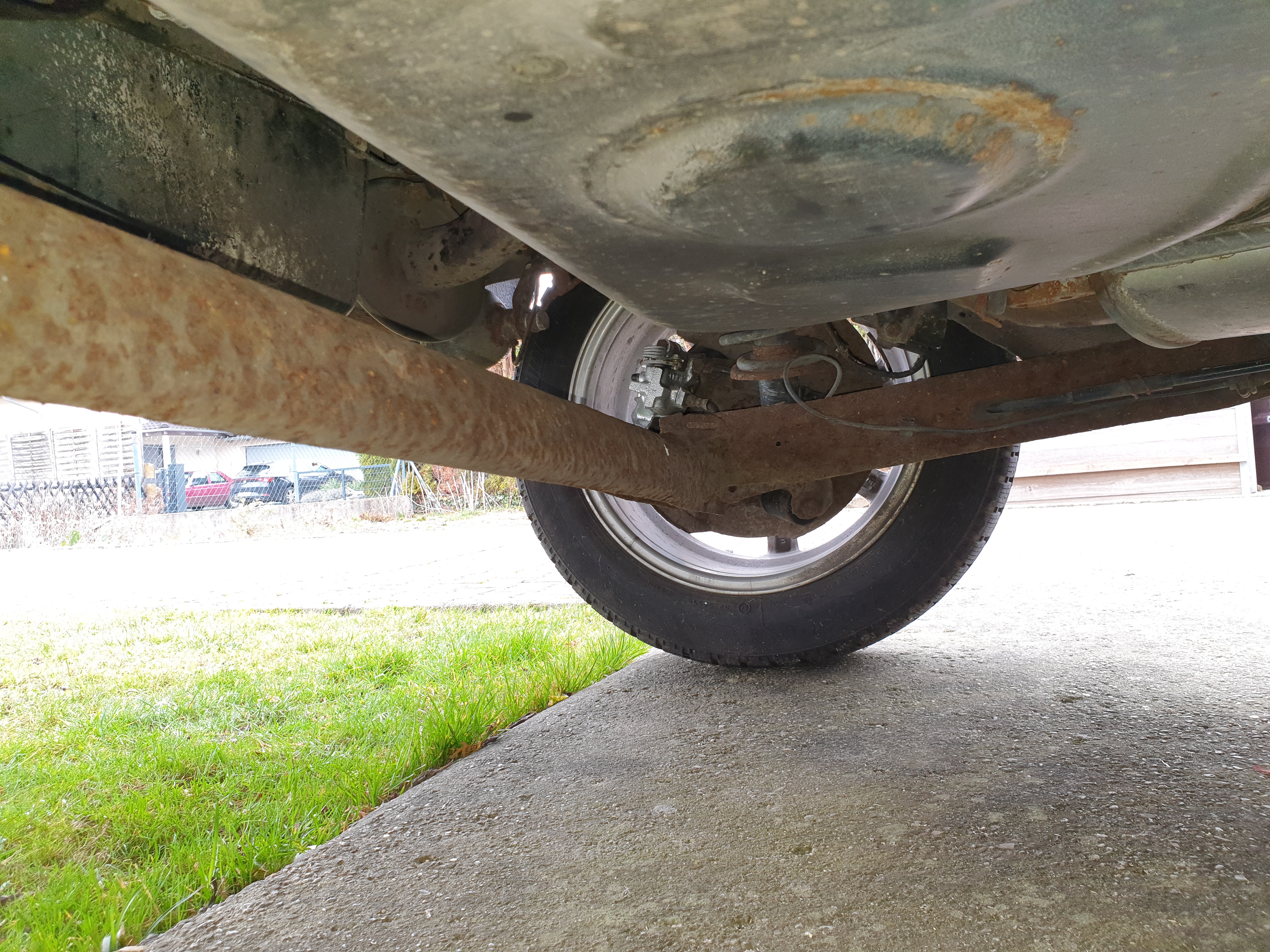

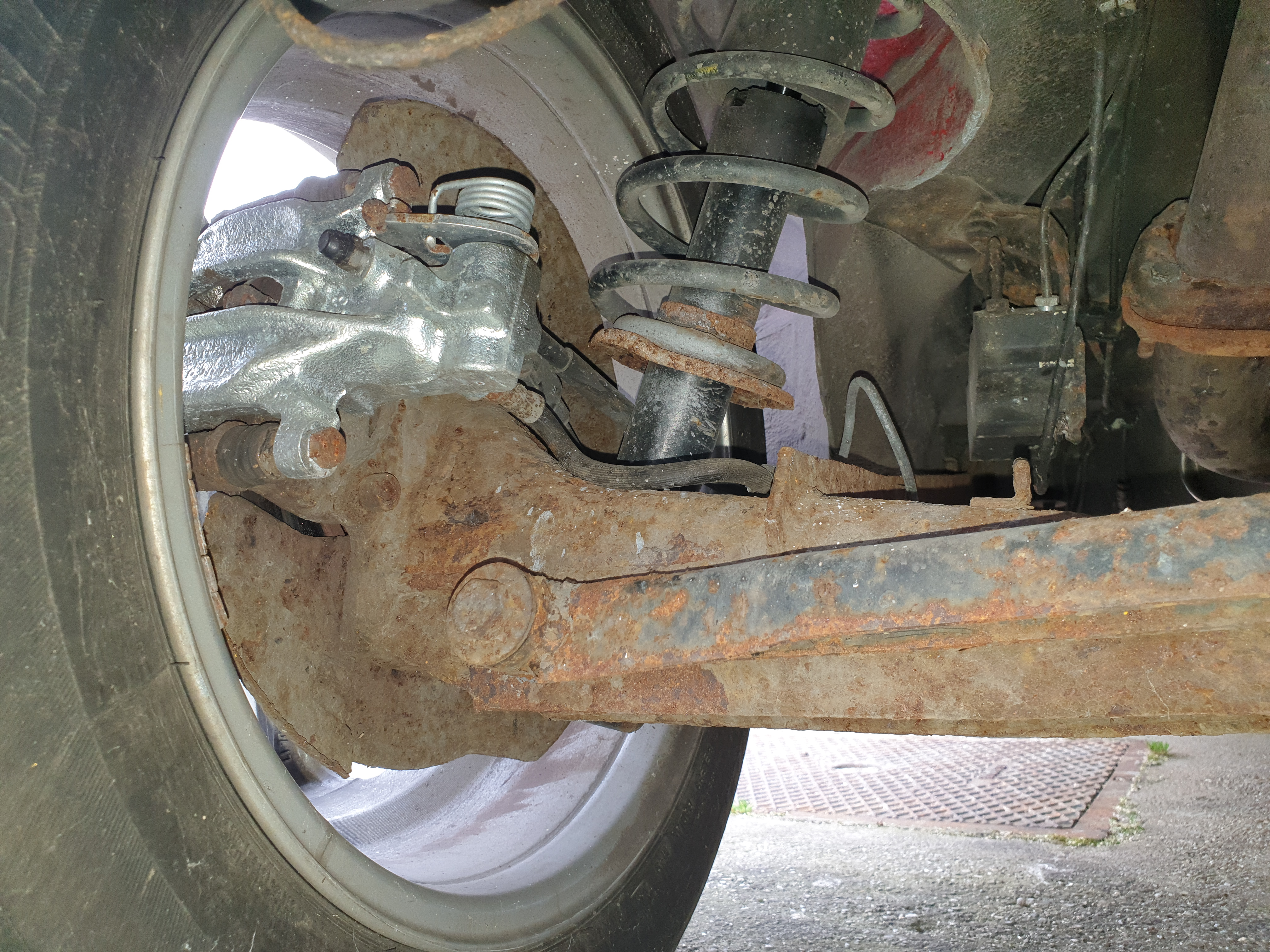

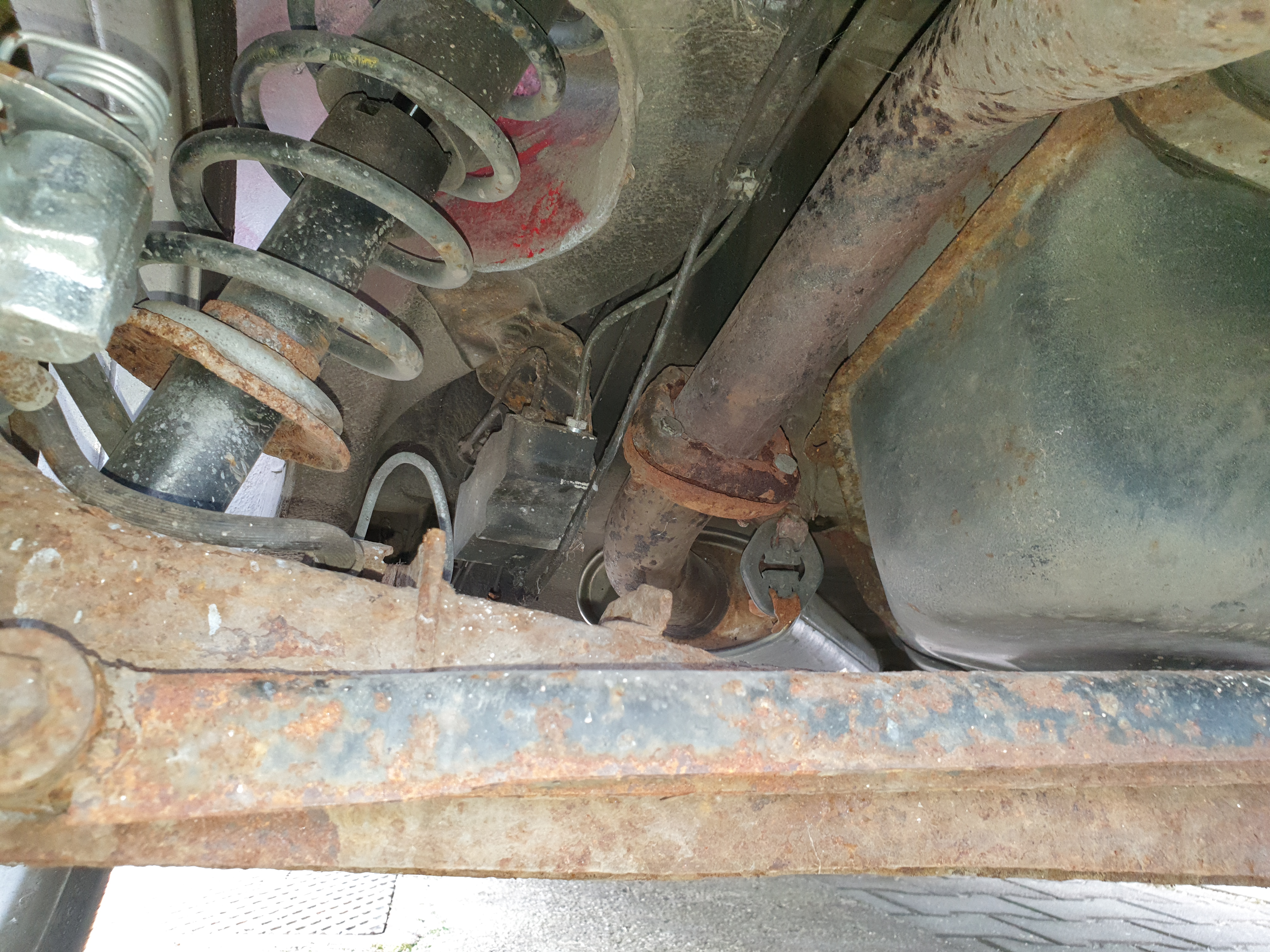

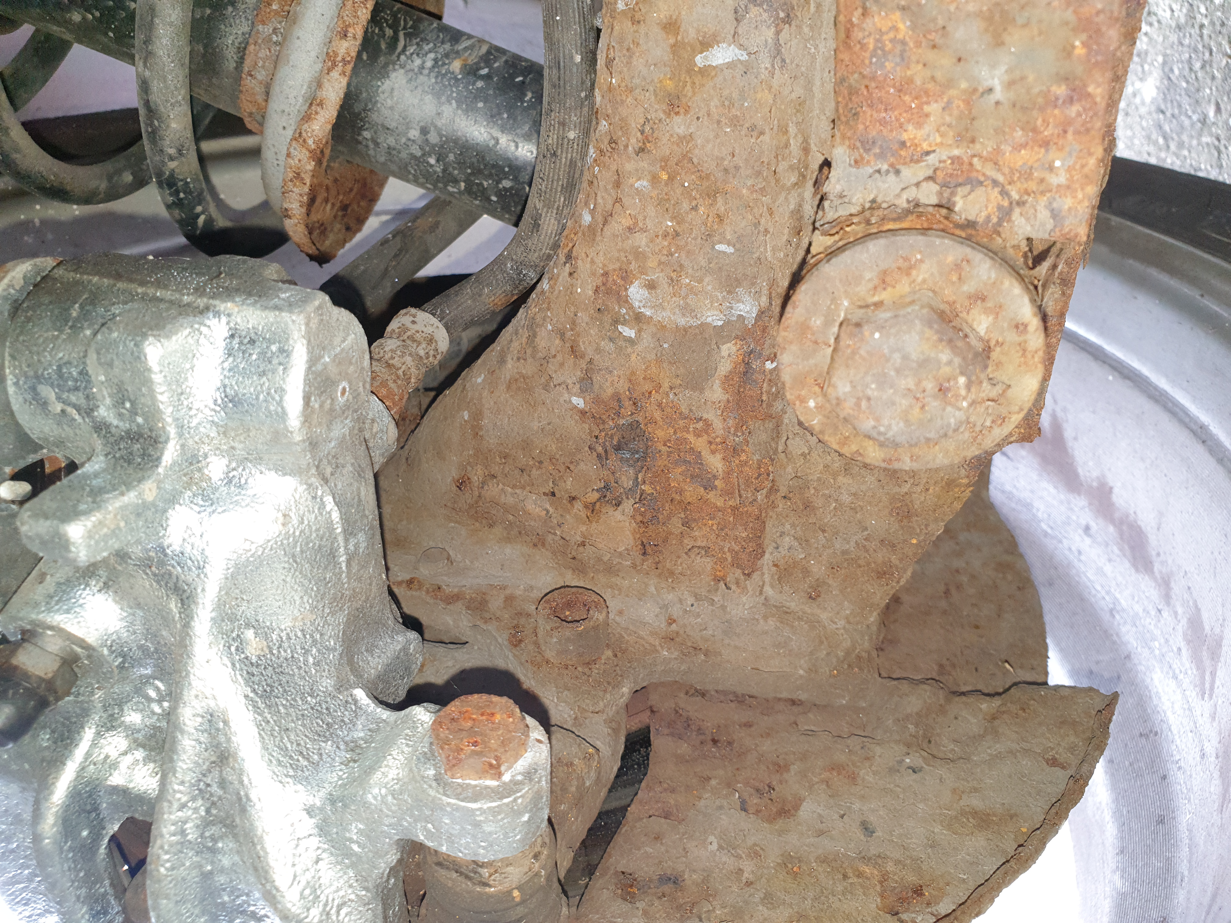

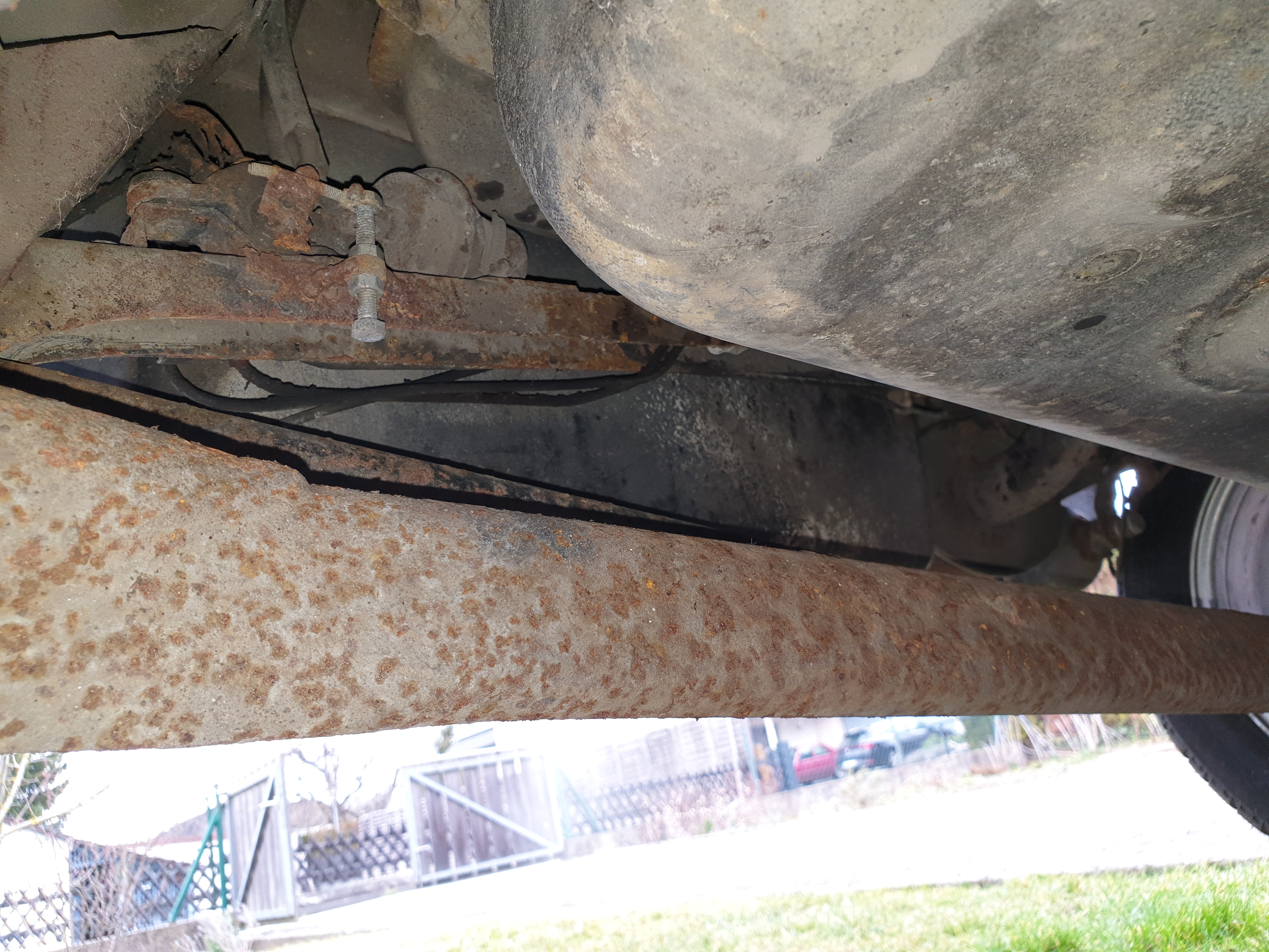

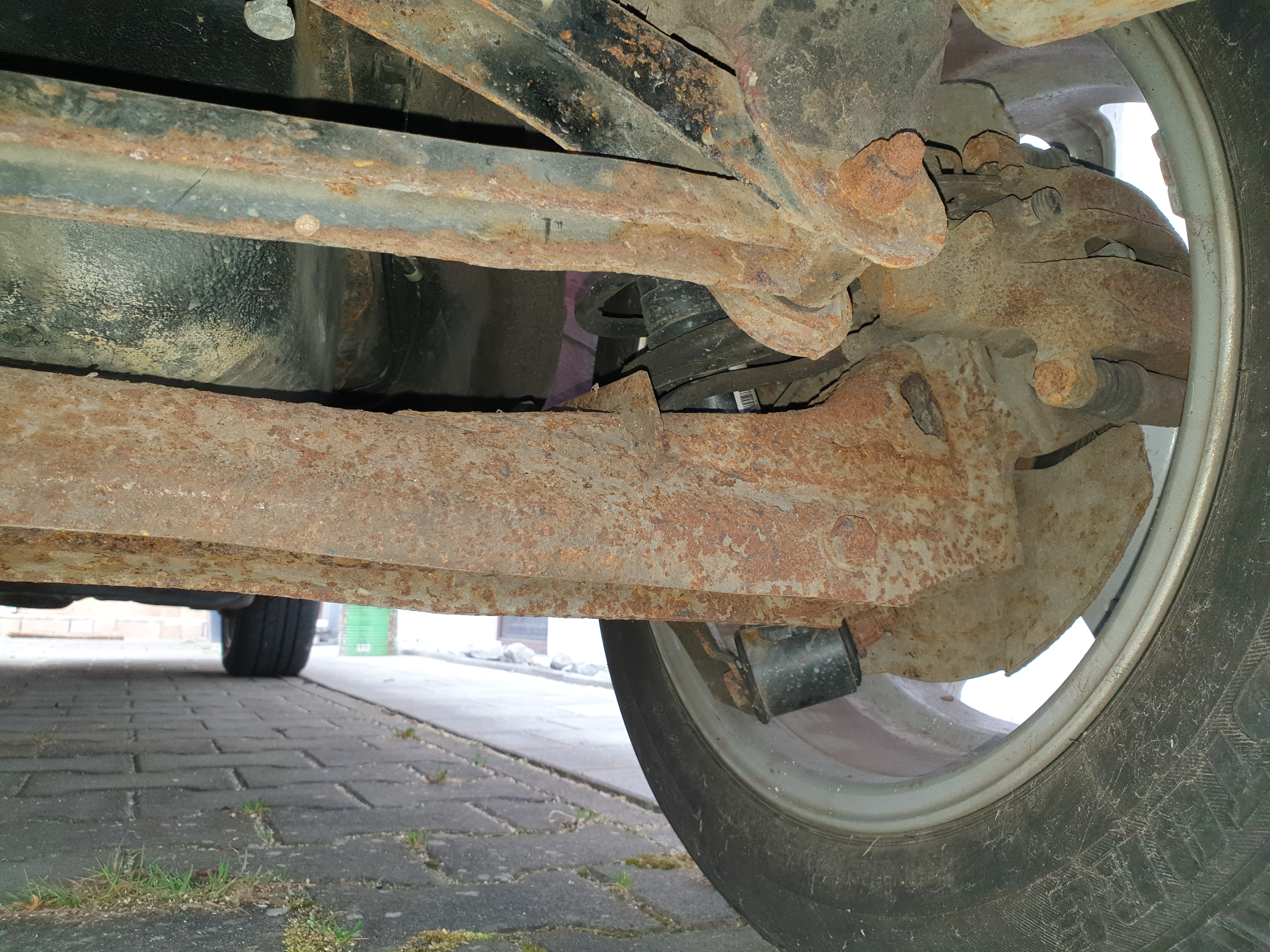

Bin heute unters Auto gekrochen und habe ein paar Bilder gemacht.
Wie bereits erwähnt, Achse ist fertig.
Wegen der Niveauregelung habe ich noch keinen Plan. Den werde ich vermutlich auch erst bekommen wenn ich alles zerlegt habe und die Schäden bekannt sind.

Hallo Bertl406,
die Hinterachse sowie Stabi usw. sieht "Rettbar" aus. Ausbauen,Sandstrahlen (lassen) und dann Bestandsaufnahme.Leitungen sehen recht fertig aus, sollten neu.Der Tank sollte bei der Gelegenheit direkt mit raus da laut deinen Bildern schon Rostbildung an der Fügekante, da werden die dann undicht über kurz oder lang. Die Nieveauregulierung sollte auch gereinigt und eine Bestandsaufnahme gemacht werden.Hier im Forum sind da schon mehrere Beiträge drüber geschrieben worden.
Alle Lagerungen neu(2 Stabilager,2 Hinterachslager)Wenn du Hinterachse draussen hast kommst du auch an den Druckspeicher dran,da dieser ziemlich "verbaut" ist. Die Bremsenabdeckbleche sollten vom AUDI 100 C4 passen-evtl mit kleinen Anpassungen. Habe aber auch noch welche neu da(bei Interesse PN).
Druckspeicher kannst du bei Texserv. begutachten und ggf. überholen lassen. Bremslastregler sieht äusserlich gut aus, aber der Niveauregler ist von jemanden mit"Bratmax" bearbeitet worden.Sieht wie eine "Festeinstellung" aus, keine Beladedynamische mehr.
Solltest du die Kosten für die Niveauregulierung scheuen, ist es auch kein Problem auf normale Stoßdämpfer um zu bauen.
Ist halt alles nicht wenig Arbeit, aber überschaubar. Hebebühne/ Garage/ Aufbockmöglichkeit wo er eine Zeit lang stehen kann voraus gesetzt.
