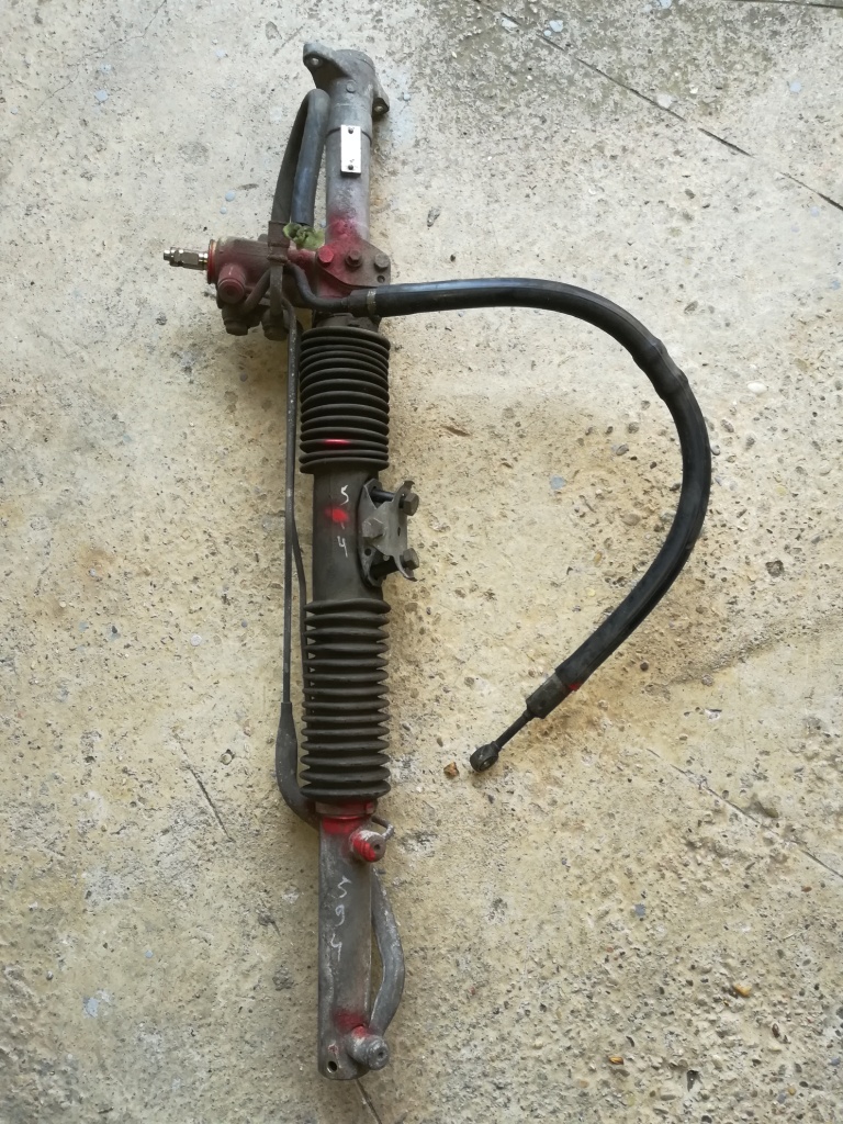

Zum Lenkgetriebe: Ist am jetzt verbauten etwas defekt? Wenn du schon ne neue Manschette dazubekommen hast nehme ich mal an die verbaute ist hin... Dann muss das Lenkgetriebe eh raus zum Manschettentausch und es würde sich ein überholtes/abgedichtetes anbieten :wink:

Bezüglich des Lenkgetriebes, ich habe soweit kein Leck gesehen und auch kein Riss in der Manschette, war aber nur ein flüchtiges drübergucken.
Gibt es denn gute Instandsetzer bzw. welche kann man überholt kaufen? Würde es dann auch Sinn machen, die Hydraulikpumpe gleich mit überholen zu lassen ?

Die Hydraulikanlage wird auf jedenfall komplett überholt. Die Manschette des Lenkgetriebes ist defekt und relativ ölig. Dazu ist der BKH undicht, wie schon geschrieben. Warscheinlich werde ich vorsichtshalber auch den Druckspeicher gleich mit wechseln, dann ist da die nächsten Jahre Ruhe.

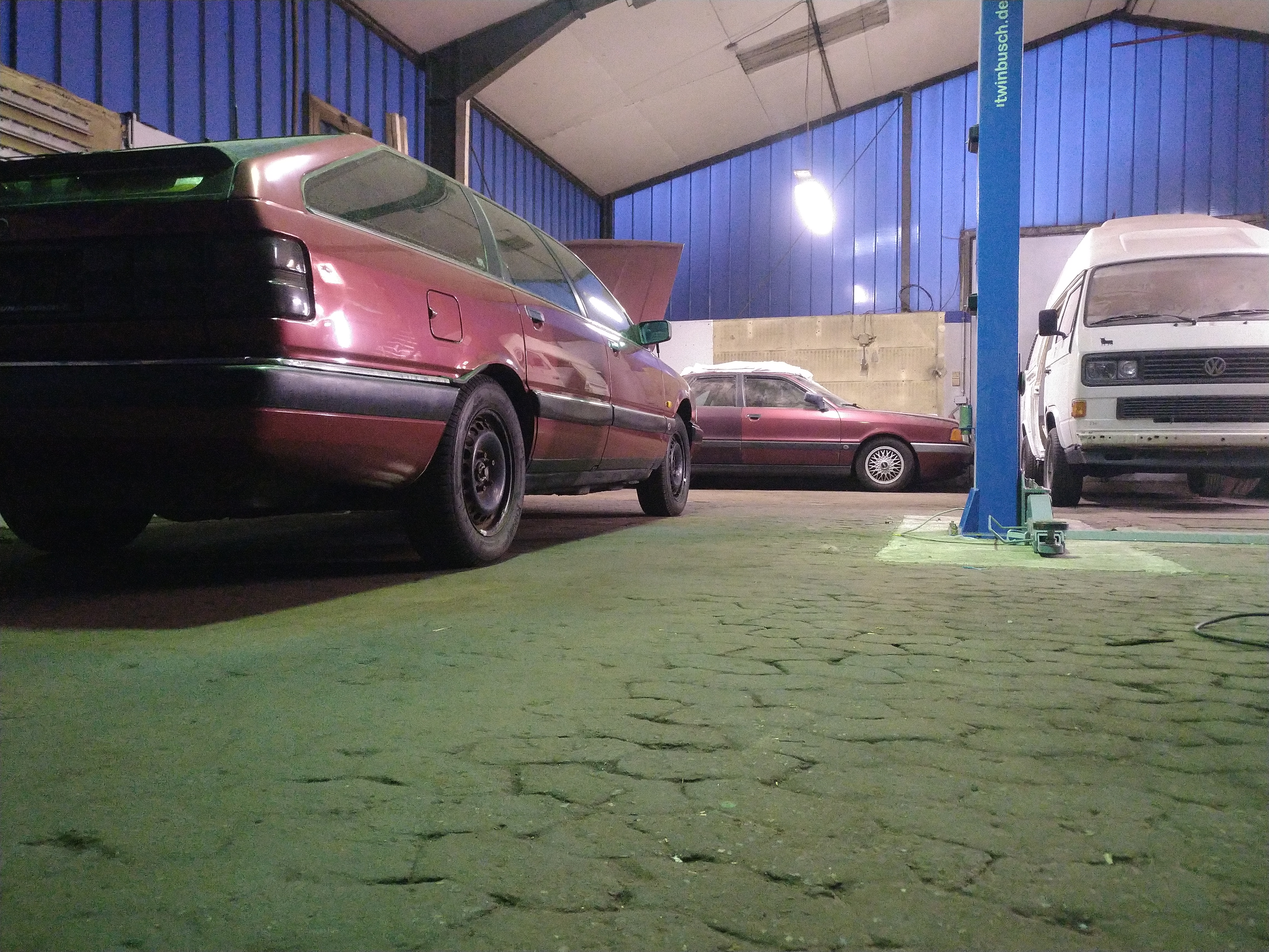

Edit: Sieht man auch nicht alle Tage 8)
2x Lz3u Typ 44/89
2x Lz3u Typ 44/89

Habe die gesamte Hydraulikanlage überholen lassen- sprich Druckspeicher, Pumpe und Lenkgetriebe.
Zudem habe ich mir einen gebrauchten Alu BKV aus einem S6 besorgt, den ich für einen schmalen Taler geschossen habe :D
Allerdings stehe ich beim Lenkgetriebe vor einem Rätzel.
der Reiter, wo die Spurstangenköpfe befestigt werden, passt nicht mehr ans Lenkgetriebe :|
der Lochabstand im Lenkgetriebe selber ist zu klein, sodass ich nur eine Schraube befestigt kriege :kotz:
Bin echt am verzweifeln, entweder bin ich zu blöd und habe etwas falsch oder kaputt gemacht, oder kann es tatsächlich sein, das etwas im Lenkgetriebe nicht richtig zusammengebaut Ist ?
Schönen Sonntag noch

Mr-LZ3U hat geschrieben: 10.07.2022, 10:25 entweder bin ich zu blöd...
Ging mir auch so, bin fast verzweifelt...
Wenn die Schrauben nicht exakt im passenden Winkel angesetzt werden, dann greift das Gewinde nicht. Unter der Gummimanschette ist ein Schlitten, dieser muss auch exakt ausgerichtet sein.
Am besten du machst erstmal die Schrauben ohne Spurstangen rein, dann siehst du in welcher Flucht die Schrauben stehen müssen und dann es mit den Spurstangen versuchen. Vielleicht hilft es auch, wenn du die Spurstangenköpfe löst, da die Stangen in ihrer Position verdammt unflexibel sind.
Ich gehe davon aus , dass du dein altes LG überholen lassen hast, dann muss es auch wieder passen...
Übrigens, wo hast du schlussendlich dein Gedöns aufbereitet?

Das komische ist ja, selbst trocken, also ohne Spurstangen und nur mit dem Reiter ohne Sicherungsblech passt es auch nicht.
Es ist, als sei die Stange im Lenkgetriebe geschrumpft, das kann man sogar sehen an der Gummimanschette.
Sieht man das eine Gewinde, ist das andere nur minimal sichtbar.
ohne Reiter kann ich in beide Gewinde die Schrauben reindrehen, also die Gewinde selbst sind heile.
den Druckspeicher und Pumpe habe ich bei Tim Schröder überholen lassen, das Lenkgetriebe habe ich zu Servotec Germany geschickt.
Bin da aber generell mit dem Ergebnis nicht so 100%tig zufrieden ehrlich gesagt. Dafür Nette Beratung und fixe Abwicklung. Aber solange es am Ende funktioniert und dicht ist, ist mir das eh relativ ehrlich gesagt. :D
Erik

Mr-LZ3U hat geschrieben: 11.07.2022, 00:23 Es ist, als sei die Stange im Lenkgetriebe geschrumpft, das kann man sogar sehen an der Gummimanschette.
Bekommst du das Sicherungsblech wie auf meinem Bild nicht montiert?
Dann würde ich Bilder machen und reklamieren.

Und wenn ich mich richtig erinnere, dann waren bei mir die Löcher an der Gummimanschette auch nicht stimmig
Beiträge: 756
Re: Vorstellung Audi 220V Quattro Avant
Weiß nicht ob das wichtig ist aber der Reiter gehört bei Linkslenkerfahrzeugen um 180° gedreht, als auf dem Foto zu sehen.

Den Reiter habe ich mit der Bohrung entsprechend dem Reparaturleitfaden versucht einzubauen, also mit dem Loch nach Links zeigend.
Wie gesagt, ich habe versucht den Reiter mit und ohne dem Sicherungsblech zu montieren, ich bekomme aber nur eine Schraube rein.
Eventuell habe ich auch einfach nur zu Blöd davor gestanden, es war schon Spät, hab den ganzen Tag nur den Motorraum und die Hydraulikleitungen geputzt :oops:
Kennt jemand hier den genauen Aufbau vom Lenkgetriebe ? oder hat jemand gute Bilder von Innenleben ? Online habe ich keine guten gefunden.
Möchte auf Nummer sicher gehen, das ich wirklich nichts falsch gemacht habe, bevor ich den ganzen Zirkus wieder Ausbauen muss :verlegen:
