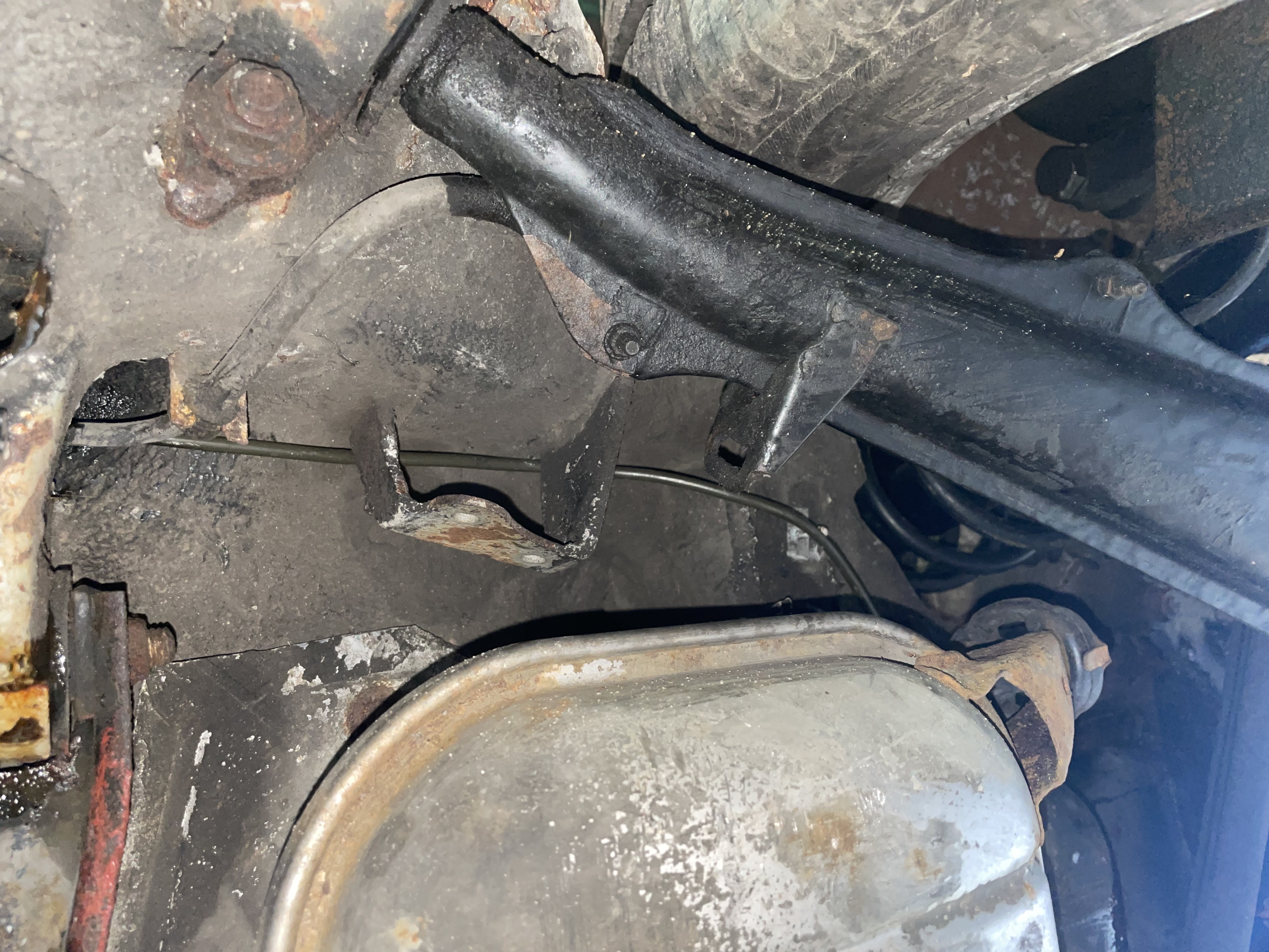

Ich bin neu hier im Forum und bin seit ca. einem halben Jahr stolzer Besitzer eines Audi 100 C3 Typ 44 2.2 10v Turbo Quattro‘s. Er stand 10 Jahr in einem Schuppen und ist dementsprechend viel dran zu machen. Habe erstmal angefangen die Bremsanlage wieder in Gang zu bekommen. Alle bremsleitung inklusive der Niveauregulierung wurden entfernt da alles nicht mehr zu retten war. Dabei ist mir aufgefallen, dass ich den Bremskraftregler austauschen muss gegen einen Mechanischen.
Da komme ich nun auch zu meiner Frage. Welchen Bremskraftregler muss ich nun einbauen? Einen mit 4 Abschlüssen ? Alle die ich hatte haben platz technisch nicht an der Befestigung des hydraulischen Bremskraftregler‘s gepasst. Laut AKTE (*Produktname ersetzt*) soll ich diesen verbauen mit der Artikelnummer 443 614 151 j. Diesen finde ich aber nirgends Neu oder gebraucht.
Ich wäre für jeden Tipp dankbar.

Zum Bremskraftregler: Ja den gibts nicht mehr. Hatte heute mal ATE angeschrieben obs da eine Option gibt.
Aber: Meine Werkstatt um die Ecke wo der Senior sich um die Oldtimer kümmert hat mir vorher gesagt: Er hatte noch nie dass
der Defekt war, wenn sich das Kläpple bewegen lässt. Das kann man aber wieder gangbar machen mit WD40.
Wenn Du auf die Bremse drückst, was passiert dann am Bremskraftregler ? (Muss man zu zweit sein)

Das ding ist ich bekomm keinen so richtig dort verbaut wo der hydraulische war. Die schlagen immer gegen den Mittelschalldämpfer, da sie zu breit sind und andere Positionen sind dann ungünstig da ich die Feder dann nicht einhängen kann, geschweige spannen kann da der Weg zu kurz ist.

nur kurz zum Verständnis... Du möchtest einen "normalen" Bremskraftregler verbauen, wie er bei Fahrzeugen ohne Niveauregulierung zu finden ist, richtig? ( Nebenbei gefragt, soll die Niveau denn ganz raus? )
Beim Quattro hat der Bremskraftregler grundsätzlich zwei Anschlüsse und nicht wie am Fronti vier (hängt mit der Zweikreis Aufteilung des Bremssystems zusammen ) und sitzt in der Halterung auf der Linken Fahrzeugseite in der Nähe der vorderen Aufnahme des HA Querlenkers... Wenn du den richtigen Regler hast muss das auch passen. Eigentlich ist da auch massig Platz richtung Mittelschalldämpfer... Sonst mach doch mal ein Foto davon, das könnte helfen :wink:

Genau ich habe die Niveauregulierung komplett ausgebaut da diese wirklich nicht mehr zu retten war da auch die Dämpfer undicht waren. Deswegen muss ich ja ein mechanischen Bremskraftregler einbauen. Ich hab mal ein Foto gemacht wo der hydraulische saß und welche ich nun bei mir liegen habe die ich versucht habe ein zu bauen. Vielleicht ist es dann leichter mein Problem zu erkennen 😅.

Du hast da allerdings die falschen Bremskraftregler. Wie oben geschrieben, der Regler am Quattro hat immer nur zwei Anschlüsse, der mit Vier Anschlüssen gehört an nen Fronti :wink:
Ansonsten ist der Einbauort korrekt, soweit ich mich erinnere ist der Quattro Regler allerdings schmal genug das er im Halter sitzt und nicht davor... Dann ist auch genug Platz zum Mittelschalldämpfer ;)

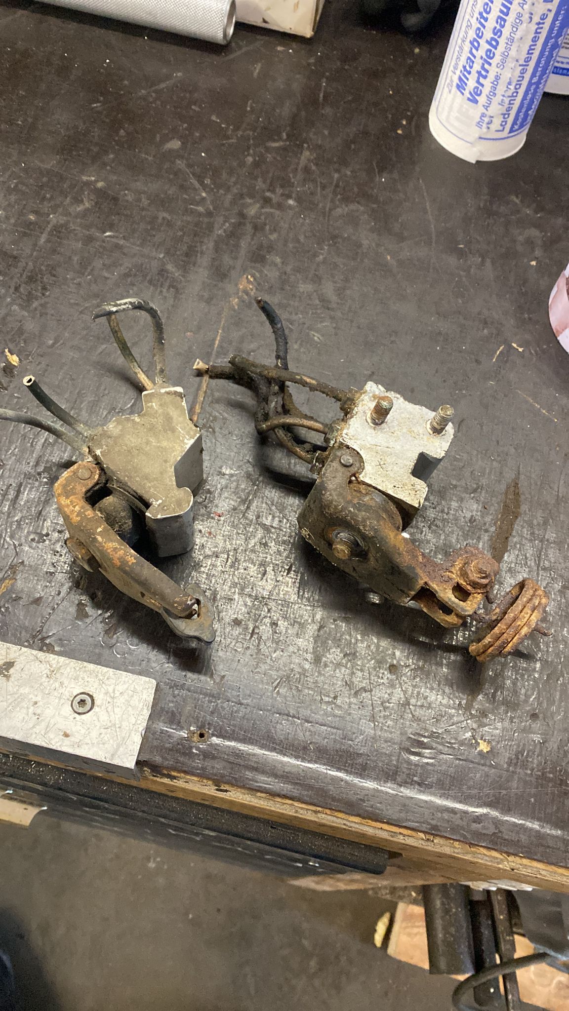

Sodele ....
Hab heute Abend dank Maka Blue den BKR ausgebaut bekommen.
Hab den dann glei (naja in 3 Stunden) zerlegt und entrostet.
Den Kerbstift der Klappe musste ich rausbohren, war nix zu machen auch nicht mit Gewalt und viel Gewalt.
(Mach dann da glaub eine Passschraube rein).
Drin ist ja nicht viel. Bin am schauen ob ich den O-Ring und die Kolbenschaftdichtung herbekomme, dann sollte
das Teil wieder funktionieren. Der Kolben hing bissle fest. Denke typisches Standproblem.
Gruß Thomas

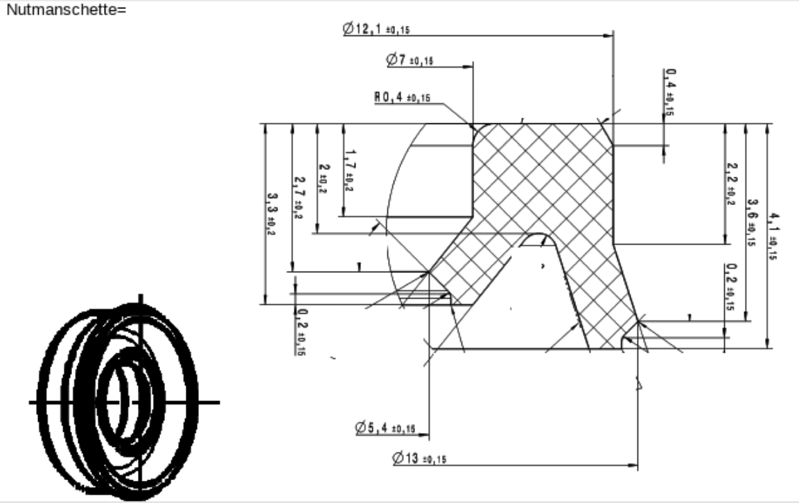

Eine Odysee ...
für den O-Ring kann man einen Standard O-Ring verwenden. Das ist ok.
Aber die Nutmanschette ...
ATE Teilenummer 03.6500-0102.1
Wird nicht mehr hergestellt und laut ATE bekommt man die Teile auch nirgends wo anders.
Das hier wäre die Zeichnung.
Nutmanschette
Nutmanschette
Hat jemand eine Idee ?
