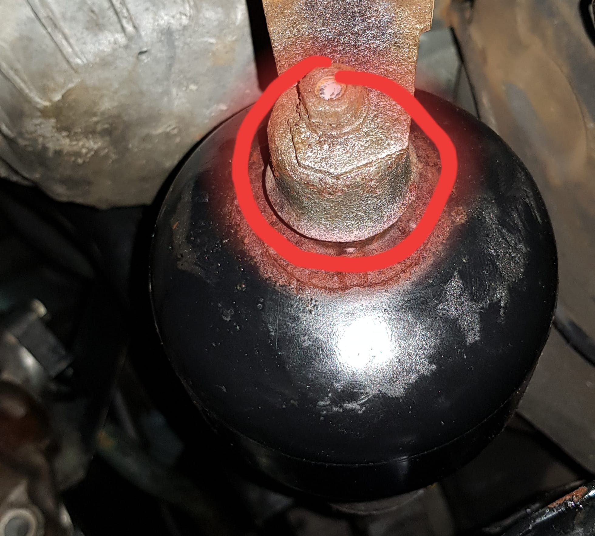

ich bin auf der Suche nach der Lagerbuchse für den Druckspeicher, siehe Foto. Teilenummer 443 614 171
Audi 200, KG, BJ 1986.
Weiß jemand, wo man die noch bekommt oder hat jemand eine abzugeben? Oder gibt es einen Ersatz dafür?

Servus Stefan,
die Schraubverbindung ist kurz vorm Bruch/Abdrehen.
Das stimmt, aber ich habe leider kein Schweissgerät, wollte daher einen Selbstbau vermeiden wenn's die noch irgendwo gibt.
VG, Florian
VG, Florian

Hallo Florian,
beim B4 und C4 ist mit den Buchsen der ABS-Block montiert/gelagert.
Da sollte sich eigentlich auf einem Schrottplatz was finden lassen.
Allerdings passt vom B4 nur eine.
Bei dem ist eine angeschweißt und dann gibt es da noch eine längere Variante, die nicht passt.
Aber man braucht ja nur die eine.
Andreas
Andreas

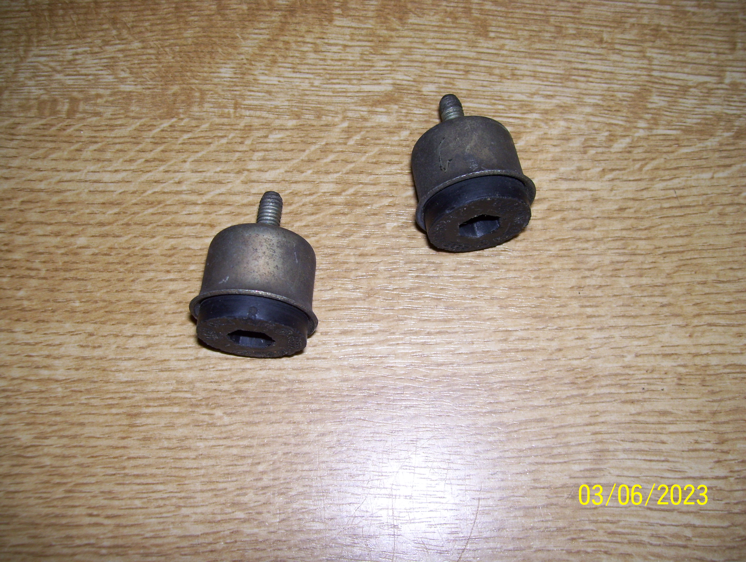

- Beiträge: 2280
Re: Lagerbuchse für Druckspeicher
Ich hab 2 Stück Lagerbüchse mit Gummi gefunden.
