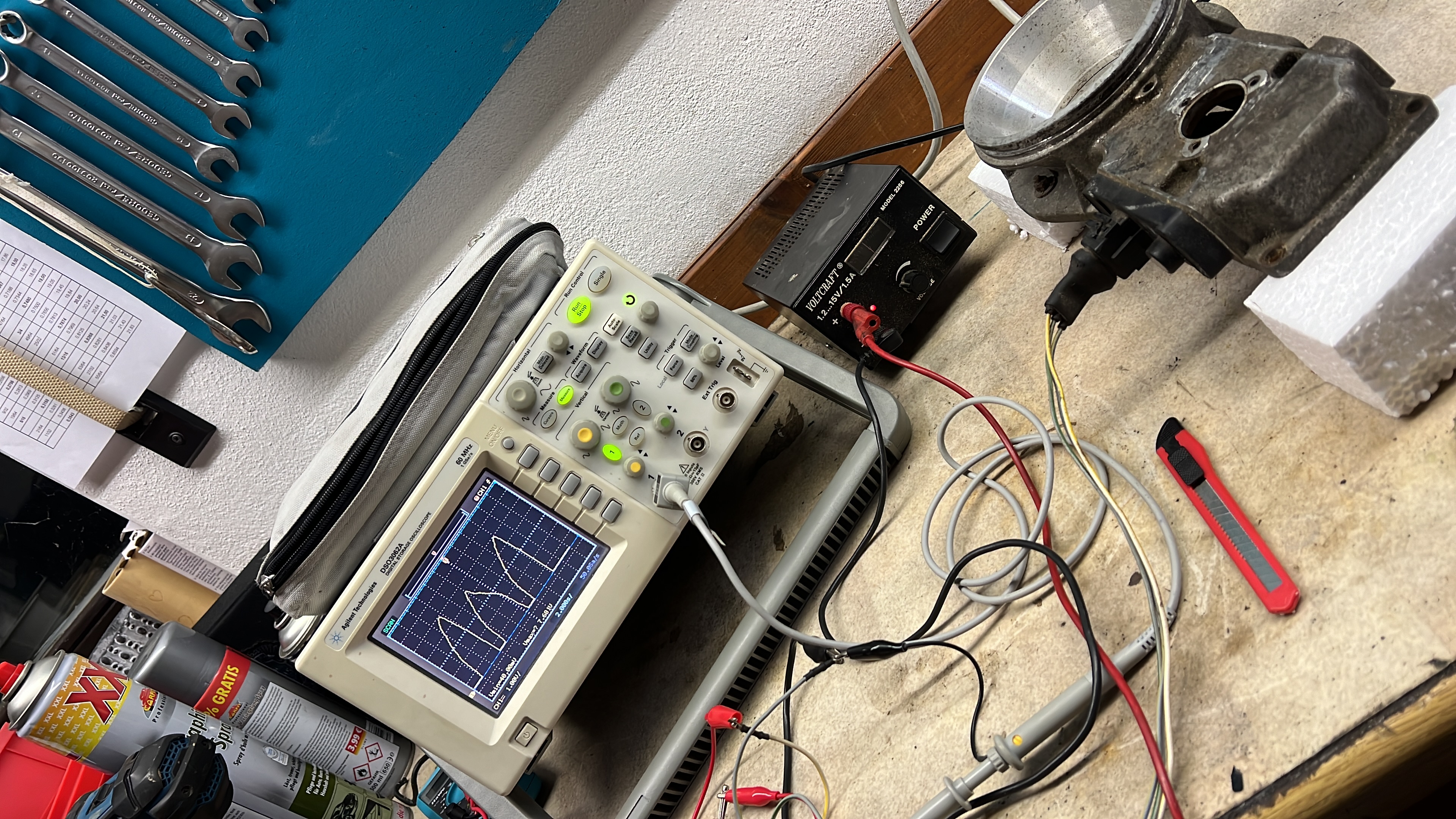

Hallo Zusammen,
bin mir nicht ganz sicher ob mich das Thema auch betrifft aber ich erzähle einfach mal… :-D
Mein NF2 läuft eigentlich ganz gut, nur finde ich dass er im Teillastbereich minimale Aussetzer hat und auch nicht so frei oder schnell am Gas hängt.
Zündgeschirr mit Kerzen neu, ESV neu, Benzinpumpe neu, LMM und Mengenteiler vom C4 (vor dem Einbau des C4 Mengenteilers lief er ganz schlecht. Sägen etc…) Ich überlege daher ob es Sinn macht die Trimmschraube am Poti einzustellen und das Poti zu messen. :roll:
Jetzt habe ich bei mir ein Oszi und noch einen von mir noch nie verbauten gebrauchten LMM gefunden und diesen gemessen. Meine Frage wäre jetzt wie ich die Kurven bewerten muss. Die Stauscheibe wurde natürlich per Hand gehoben. Ich konnte keine Aussetzer oder Spannungseinbrüche feststellen. Wie seht ihr das?
Philipp
Re: Nach Austausch des Stauscheibenpoti: alle Probleme beseitigt!!
Verfasst: 06.11.2024, 15:31
von 443 100 89 L
Hallo Philipp,
bitte die Messung nochmals mit einer deutlich schnelleren Zeiteinstellung wiederholen. So ist es zwar schön fürs Foto, aber kleinere Unregelmäßigkeiten können dadurch leicht untergehen.
Mit freundlichen Grüßen
Verfasst: 06.11.2024, 15:52
von alain lime
Hallo Philipp,
Ja kleine Aussetzer im Teillast (wobei, habe ich gelernt, es sich nicht wirklich um Aussetzer handelt sondern eher um eine unausreichende Frühverstellung des Zündzeitpunktes) können ein Indiz auf ein verschlissener Stauscheibenpoti.
Ich fürchte aber , dass man den Zustand des Potis nur im ausgebauten Zustand wirklich beurteilen kann (siehe gepostete Bilder).
Falls du den Poti ersetzt bzw. Neu justiert: so, dass im Leerlauf die Spannung eher im niedrigen Teil des Einstellbereiches liegt.
Alain
Verfasst: 06.11.2024, 17:18
von grenzus
Hallo Max, hallo Alain,
danke für eure Hinweise!
Ich habe vorhin mal den alten LMM aus der Halle geholt und werde ich gleich mal messen. (Mit dem lief das Auto schlecht)

Ich konnte gestern noch beide Potis mit einer etwas genaueren Einstellung messen. Bedeutet natürlich auch, dass nicht die ganze Kurve aufs Display passt.
Hier das von mir als Ersatz gekaufte Poti:
Hier das Poti welches auch schon bei mir im Auto war.
Ich habe nur das Gefühl dass das von mir gefahrene Poti noch besser ist als das zweite. Oder ist dieses Maß an Rauschen normal? Macht mich natürlich nicht wirklich schlauer wie ich beide potis zu bewerten habe. :roll:

Hallo Philipp,
bei dieser Geschichte gibt es 2 Dinge zu beachten:
. das „Rauschen“ sprich mehr oder weniger grosse Aussetzer beim Bewegen der Stauscheibe
.die Form der Kurve sprich die ausgegebene Spannung (y-Achse) in Abhängigkeit der Position der Stauscheibe ( in Grad).
Letzteres lässt sich so gutwie nicht verifizieren, denn
. wie soll man mit ausreichender Genaiuigkeit den Einlenkwinkel messen?
. Und selbst wenn man dazu in der Lage wäre, ich habe nirgendwo Unterlage gefunden, die eben diese Kurve genau beschreiben.
Also: es bleibt fast nur noch die Beurteilung des Rauschens.
In deinem Fall würde ich sagen, dass es in beider Fälle zwar nicht wirklich gut aber akzeptabel ist.
Also wenn dein Audi wirklich schlecht läuft könnte es eine andere Ursache haben.
