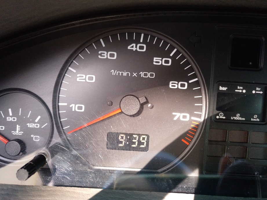

Beim Zerlegen des Kombiinstrumentes habe ich den Zeiger des Drehzahlmessers verstellt.
Ihn wieder zu korrigieren ist kein Problem aber ich brauche eine externe Anzeige sagen wie ich die der Drehzahl um dies einigermaßen genau zu machen.
Ich habe ein altes funktionsfähiges Messinstrument aber nur für klassische Zündungen bei 4, 6 oder 8 Zylindermotoren.
Kann mir jemand sagen wie ich die Drehzahl des 5 Zylinder Motors messe.
Es würde mir auch ein Bild von der Grundstellung des Zeigers reichen anbei ein Bild meines Drehzahlmessers in der Grundstellung.
Vielen Dank und viele Grüße
Peter

Re: Drehzahl bei 5 Zylindermotor ermitteln
stell dein Messinstrument auf 4-zyl. ein
zeigt es 2500U hast du tatsächlich 2000U beim 5-Zylinder
grüße
jens
Beitrag von PeterMeyer4 »
Hallo Jens,
vielen Dank.
Asche auf mein Haupt stinknormaler Dreisatz darauf hätte ich auch kommen können (müssen).
Nochmals vielen Dank und viele Grüße
Peter
