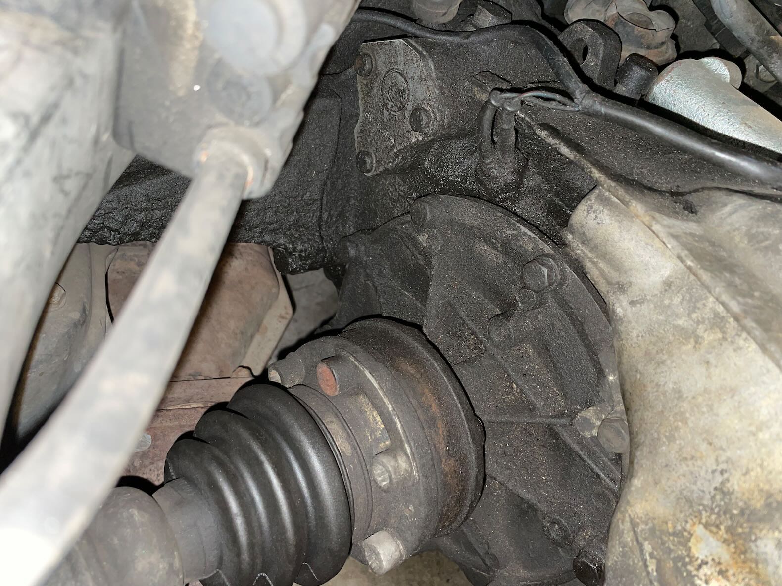

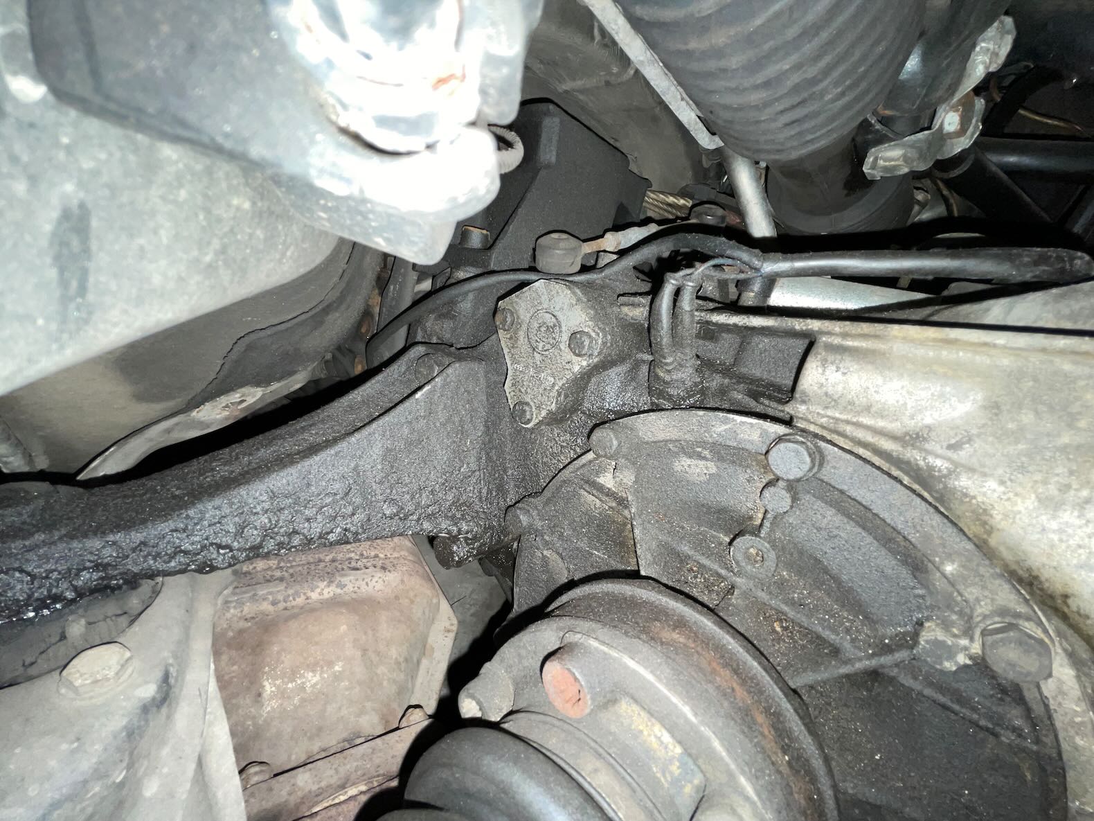

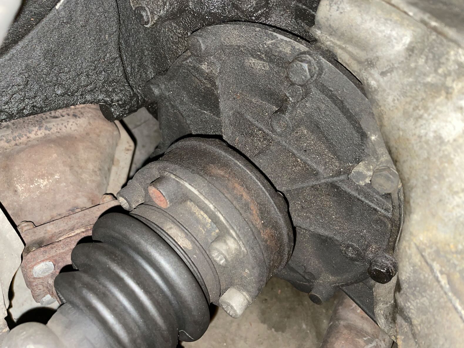

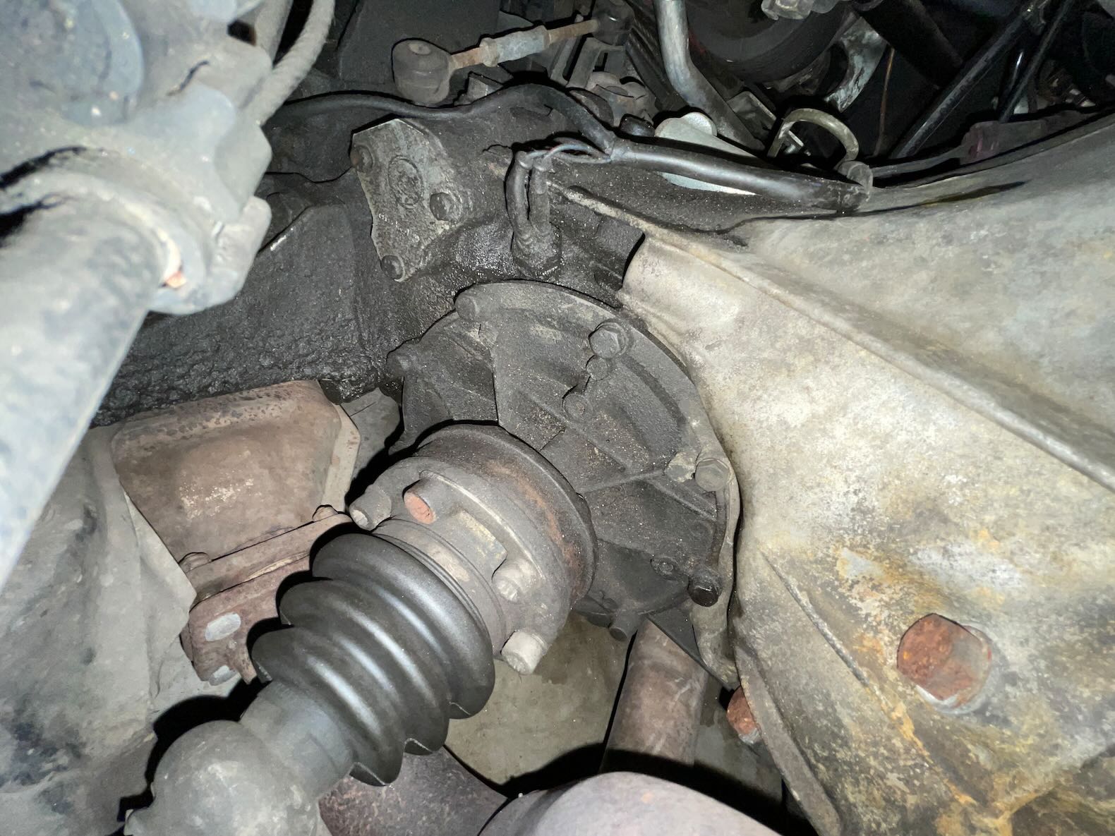

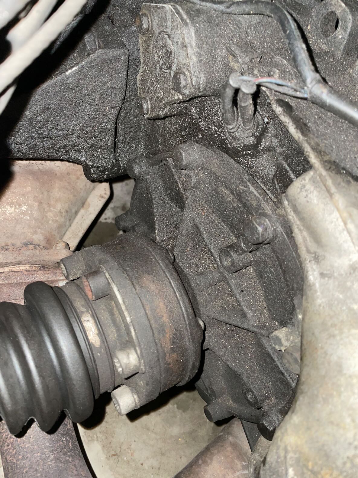

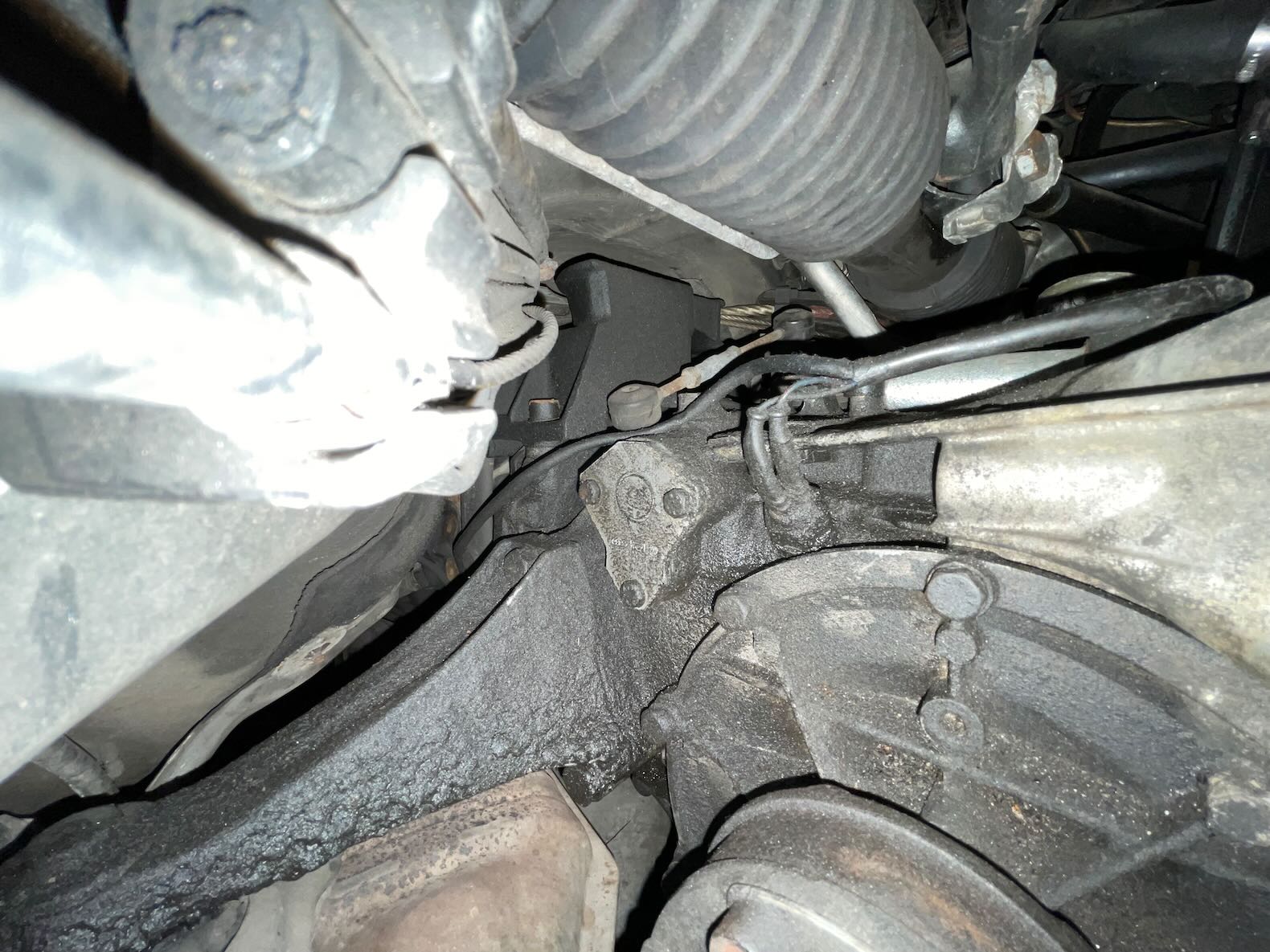

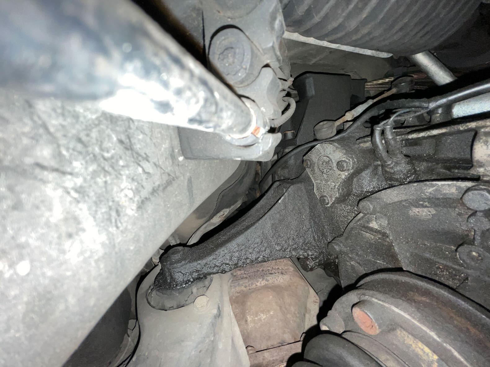

Nach meiner ersten Probefahrt habe ich Ölverlust am Getriebe festgestellt. Es handelt sich um einen Audi 200 20V mit 3B Motor.
Das Öl schaut schon recht trocken aus, darum vermute ich, dass das Leck schon länger besteht.
Habt ihr eine Idee, wo das herkommt? Simmerring Antriebswelle? Gibt's da eine bekannte Schwachstelle?
Ich werde in den nächsten Wochen mal alles reinigen und auf der Hebebühne begutachten.
Danke!

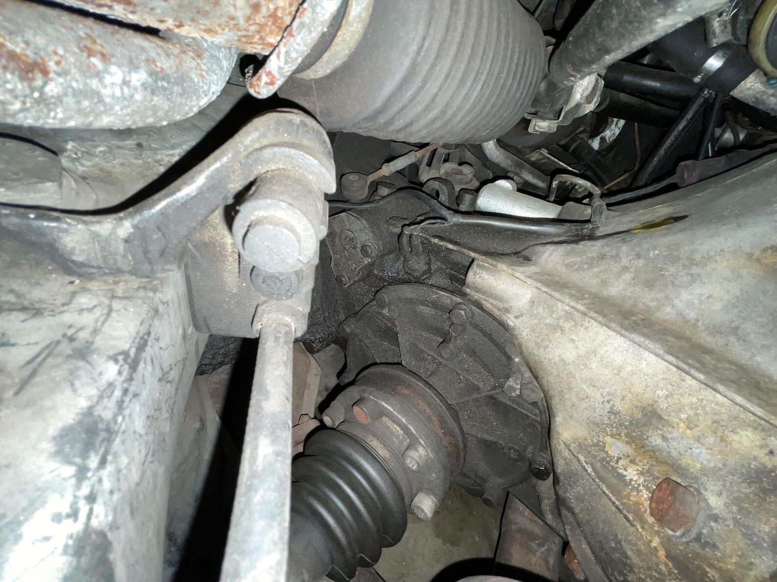

Sieht bei mir ähnlich aus, ich vermute da ist der Simmerring defekt. Ich hab die schon neu liegen, von nur bisher nicht zum tauschen gekommen. Werde dann auch direkt das Getriebeöl wechseln, das läuft wohl mit aus dem Wechsel des Simmerrings. Daher lieber vorher mal prüfen ob die Einfüllschraube aufgeht.

erstmal alles ordentlich sauber machen und dann noch eine Weile weiterfahren.
Mit dem ganzen Schmodder findest Du die genaue Leckstelle eh nicht.
