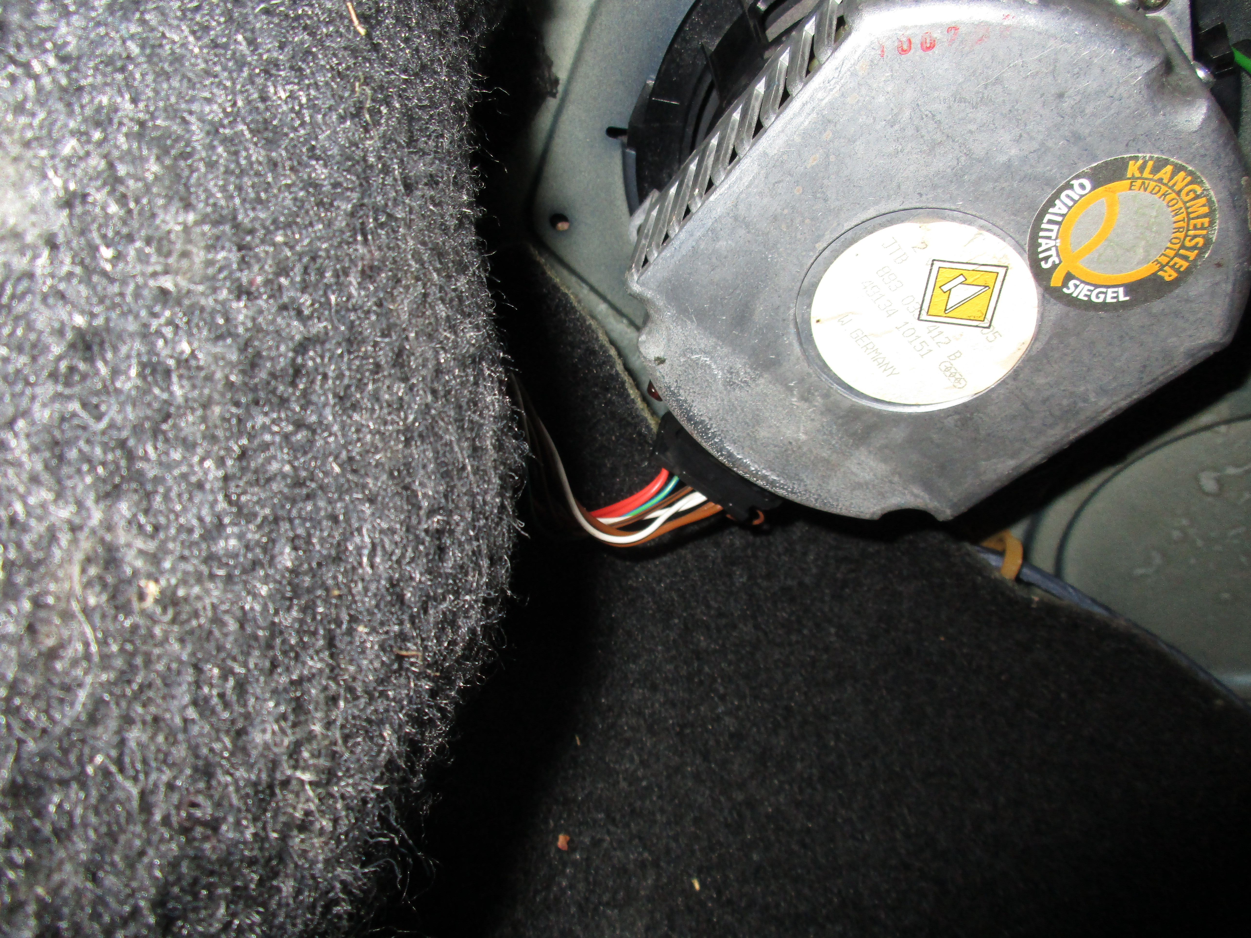

Die Einbauposition ist beim Avant anders als bei einer Limo. Die aktiven Lautsprecher der Limo passen nicht so in die Seite des Avants da die aktiven Lautsprecher noch einen Aufbau mit der Elektronik drin besitzen. Die bauen sehr tief.

Die Lautsprecher sitzen bei der Limo in der Hutablage, die es bei einem Avant nicht gibt, und da hat man Platz. Für die Türen im Avant bauen die aktiven Lautsprecher zu tief.
Bei dem Bose-System ist das noch anders, da wird die vordere Türablage ausgetauscht gegen eine mit integriertem aktiven Lautsprecher.
