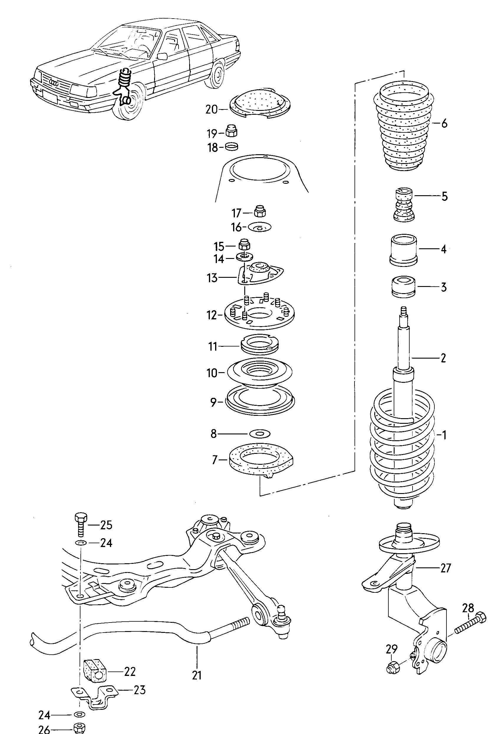

im online Teilekatalog hab ich keine Nummern mit 441... gefunden - hier mal zwei Explosionszeichnungen:
Vielleicht helfen die Bild-Nummern zur genaueren Identifikation weiter...?

Re: Audi 100 Typ 44
Hallo Joe,
ohje, Danke für den Hnweis ! Ich bin wohl doch überarbeitet
und die Diagnose "kurz vor Burnout" ist wohl nicht so recht von der Hand zu weisen, wenn ich anstelle des Federbeines eine Explosionszeichnung des Diffs in das Posting reinpacke...
Da macht natürlich auch Dein Zusatz "Verstärktes Fahrwerk beim VFL mit 5x112m" wieder Sinn - und ich hab mich noch gewundert, was das mit dem Hinterachs-Differential zu tun hat...
Hier das richtige Bild:

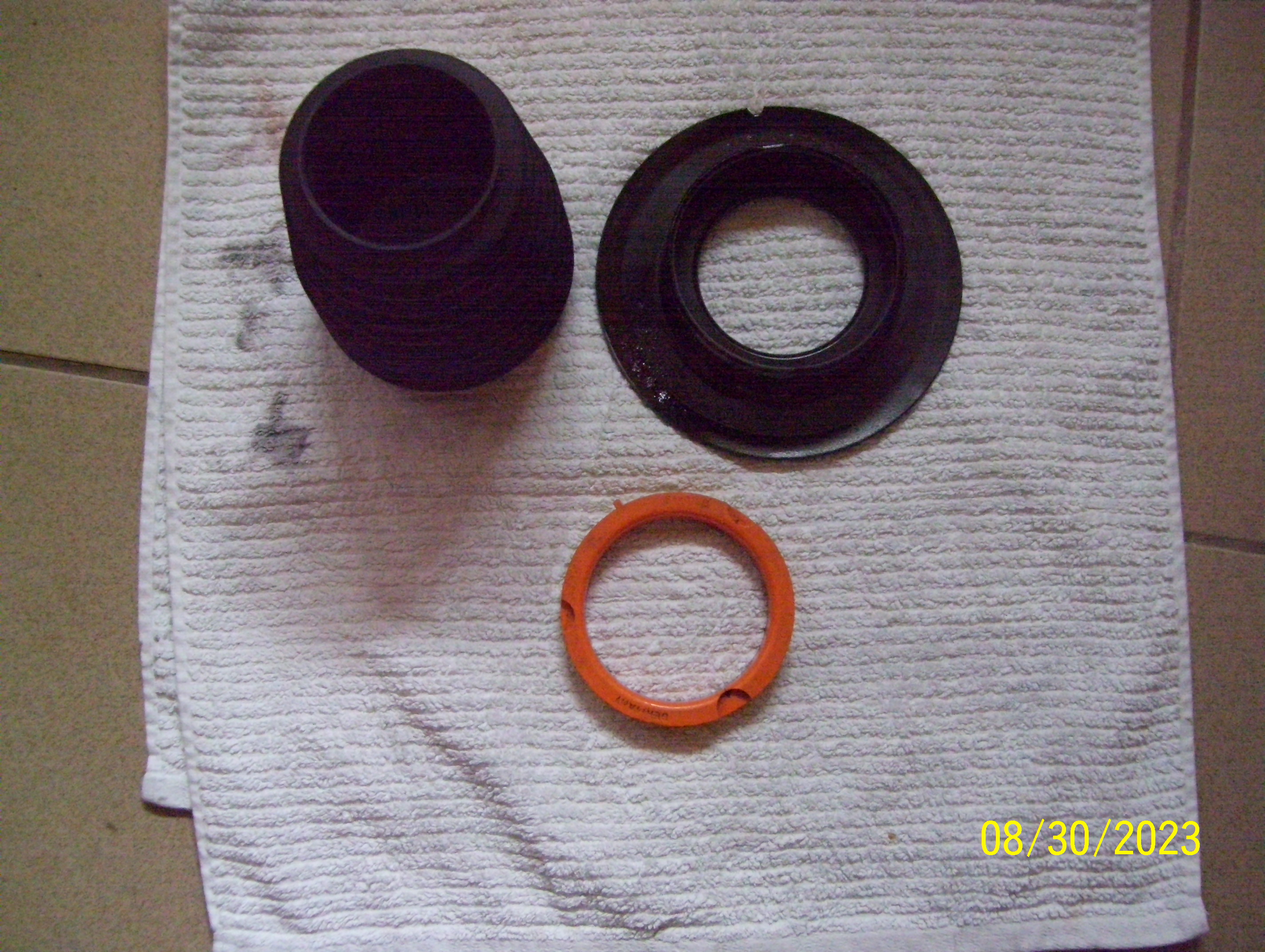

By the way: Obacht bei der Revidierung des hinteren Federbeines bei verstärktem Fahrwerk und Quattro-Antrieb - hier gibt es Dämpfer mit unterschiedlich dicker Kolbenstange. Die Teile sind untereinander nicht tauschbar bzw komninierbar!
Dir viel Erfolg bei der Teilesuche und beim Revidieren des Fahrwerks - Du hast Dir zumindest ein Forum rausgesucht, in dem es kompetente Schrauber gibt und in dem sich auch bereits jede Menge Wissen im Laufe der Jahre angesammelt hat. Ich fühle mich mit meinen Typ44 spezifischen Fragen hier sehr gut aufgehoben!!
PS: Kurze Randbemerkung - normalerweise kenne ich auch den Unterschied von Federbein und Hinterachs-Diff - ich hoffe, es kommen wieder bessere Zeiten, dass mir sowas kein zweites Mal passiert...!
Wieso brauchst Du ein neues? Ist der Federteller schon durchgerostet? Ich hab meine Fahrwerksteile alle zum Sandstrahlen gegeben, anschließend pulverbeschichtet und wieder eingebaut. Falls Du wirklich Ersatz brauchst, wirst Du um Gebrauchtteile nicht drumrum kommen. Schau mal bei eBay-Kleinanzeigen, wo gerade etwas geschlachtet wird - oder aber auch bei Audi Klaus. Die Schrotthändler werden leider immer weniger, vorallem die auch noch Typ44 auf dem Hof stehen haben.tgaes hat geschrieben: ↑28.08.2023, 13:37 Aktuell bin ich bisher vergeblich auf der Suche nach einem Federteller für vorne. Die Teilenummer müsste 441412111 sein. Ich finde das Teil nicht gebraucht und noch viel weniger neu. Hat jemand eine Idee, wo ich mein Glück versuchen könnte oder ob andere Teile passen könnten?

Danke für das Bild vom Federbein vorne.
Das kann schon Durchgerostet sein......
Ich muß aktuell das linke Federbein vorne auch ausbauen.
Sollte mein Federteller ok sein steht der auf dem Bild zum Verkauf, bitte Pn dazu
