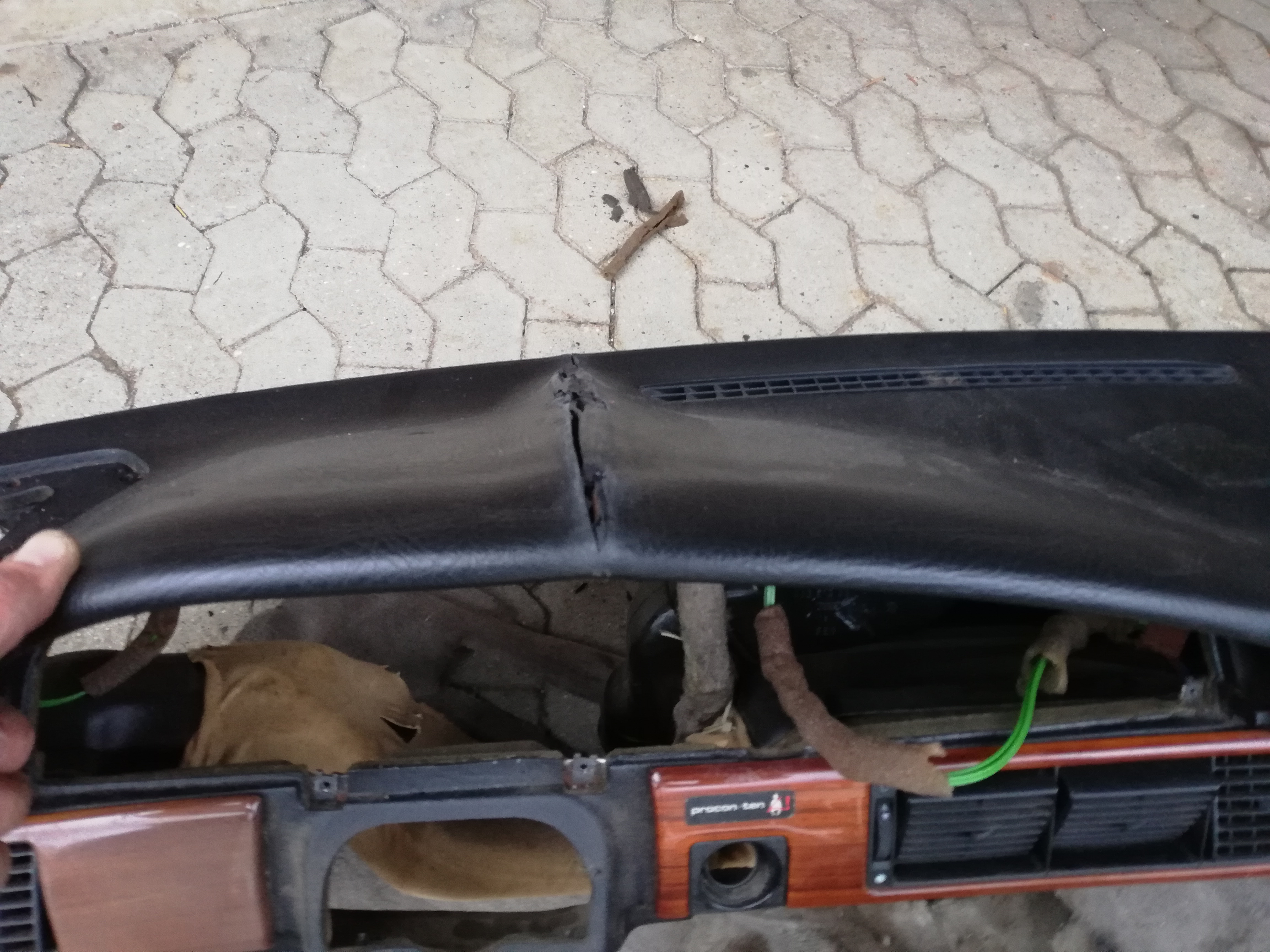

Heute mal nebenbei das Armaturenbrett gewechselt, das alte sah so aus:
Sowas schon jemand gesehen?
Baujahr 1990
Baujahr 1990

Moin Jens,
so schlimm beim Nachface noch nicht aber Risse schon. Beim Vorface Straßenparker leider schon länger üblich
Die Weichmacher sind halt langsam verdunstet.
Gerhard
Gerhard

Hallo Jens,
das kenne ich aus den 80er von BMW. Wie Gerhard geschrieben hat, kommt es auf die Sonneneinstrahlung und der damit verbundenen Hitze im Auto an. Ob es auch eine Langzeitwirkung gibt, wenn ein Fahrzeug in frühen Jahren viel in der Sonne stand, dass das Armaturenbrett dann später zur Rissbildung neigt, oder ob es eher auf die letzten Jahre ankommt, kann ich Dir nicht sagen
Was bei einer Reparatur auf jeden Fall wichtig ist, dass die Spannung rausgenommen wird: das heißt am Anfang und Ende des Risses sollte man ein kleine Loch bohren, dass der Riss sich nach dem Flicken nicht nochmal fortsetzt. In Deinem Fall bringt das natürlich ich’s mehr
zumindest konntest Du so die Leisten mit Softlack gut tauschen: das steht mir noch bevor…
PS: betrifft aber auch wohl andere Hersteller wie VW, Opel, usw - denke da sind so gut wie alle Marken betroffen…?

Ist bei den Audi 100 C1 und Typ 43 auch so
Sonneneinstrahlung und Weichmacher die sich verflüchtigen, wie gesagt wurde!
Also Sonne meiden oder Schutz drauf legen und gut pflegen.
Gruß Axel
PS: Mit gerissenen Armaturenbrett bekommt man selbst mit H-Kennzeichen keinen TÜV mehr
Gruß Axel

Ich mache im Sommer beim Parken immer einen Sonneschutz innen an die Windschutzscheibe. In der Hoffnung dass mir sowas erspart bleibt.
