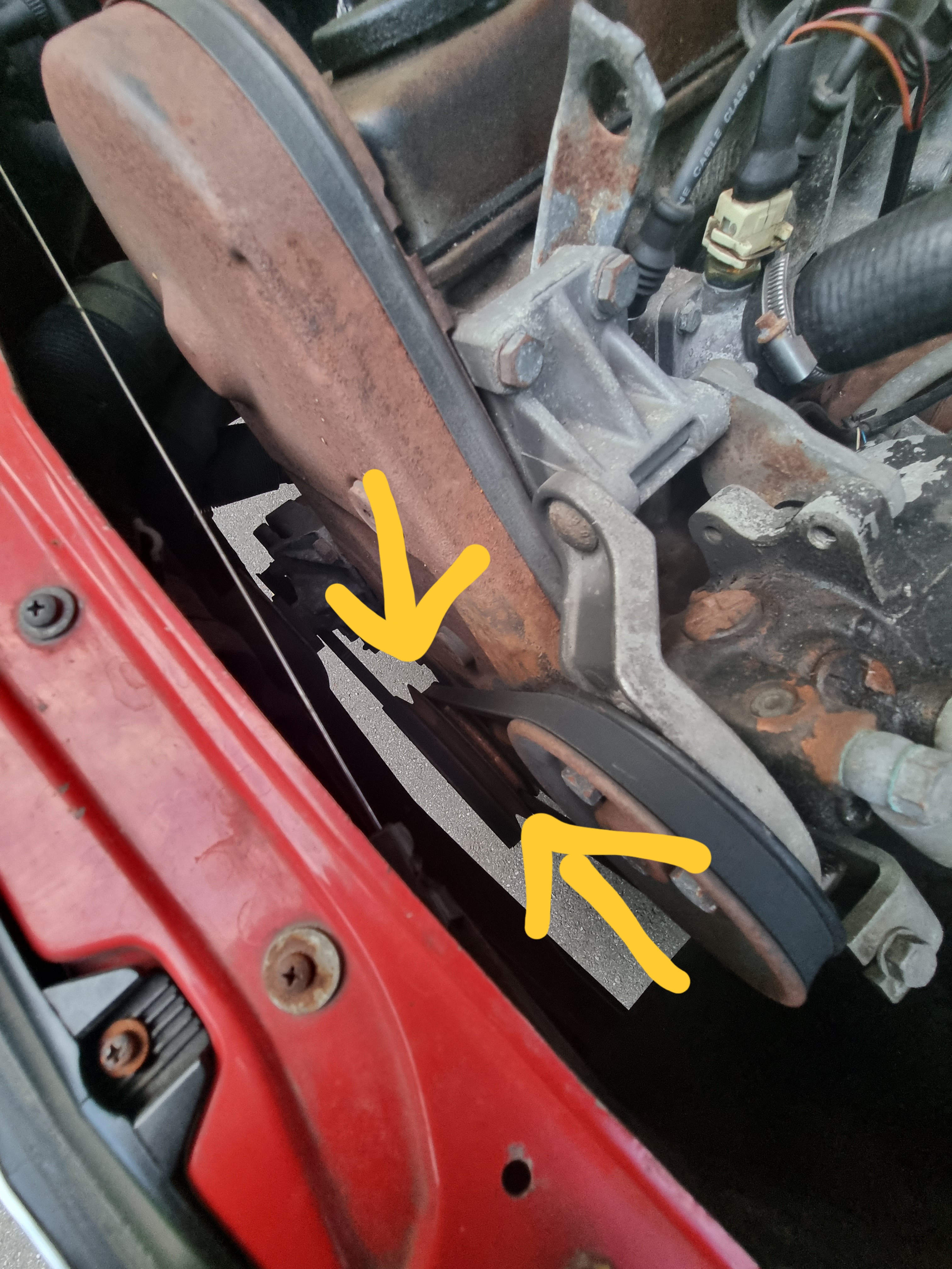

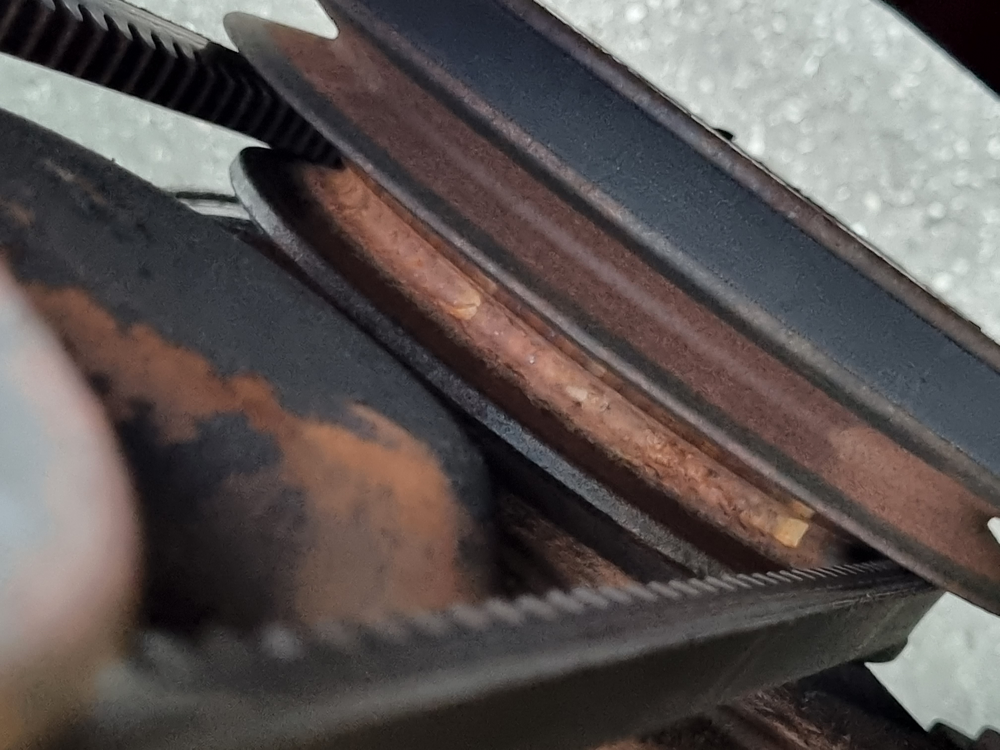

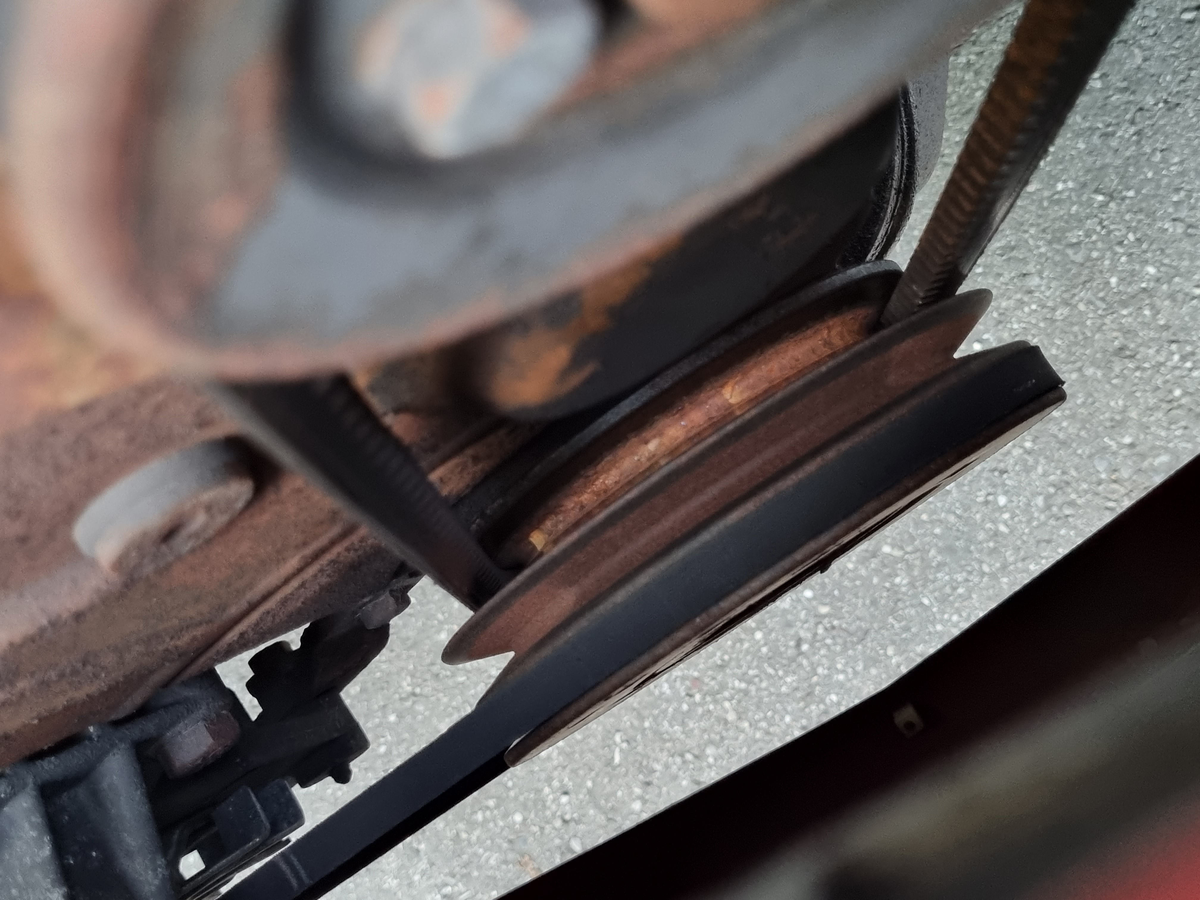

seit kürzerem gibt mein 100er (2.2KZ115PS Bj86 Vfl) ein quietschen oder zwitschern von sich. Man hört es durchgehend im Leerlauf, bei der Fahrt nicht. Wenn ich es orten will, komme ich zur Schwingungsdämpfer im Motorraum, siehe Bilder.
Dieser Dämpfer läuft auch nicht wirklich ruhig, er "eiert" etwas.
Sieht so aus als müsste ich sie wechseln. Kennt sich hier jemand damit aus? Oder liege ich überhaupt richtig? Vielleicht gehört auch nur etwas nachgespannt. Laut Rechnungen wurde der Keilriemen vor 30.000km gewechselt.

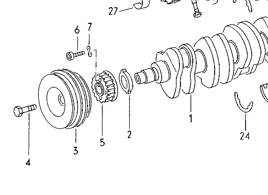

Aaaaalso - erstmal kurz zur Erklärung was Du da eigentlich siehst:
Das große Ding unten, was Du als Umlenkrolle beschreibst ist die Riemenscheibe.
Die ist mit dem Zahnriemenrad und mit der Kurbelwelle verschraubt. Teil der Riemenscheibe ist ein Schwingungsdämpfer, d.h. der innere Teil der Riemenscheibe, der mit dem Zahnriemenrad verschraubt ist und der äußere Teil, auf dem die Keilriemen laufen, sind über eine "Gummischicht" miteinander dämpfend verbunden.
Wenn die Riemenscheibe nun wirklich eiert kann das zwei Gründe haben - entweder diese Gummiverbindung ist durch Alterung hinüber oder die Befestigung der Riemenscheibe hat sich gelöst. Im schlimmsten Fall hat auch das Zahnriemenrad eine Macke.

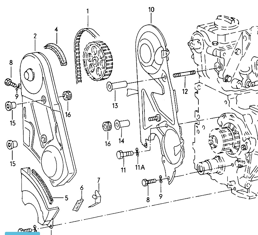

Eventuell ergibt sich für Dich die Funktion und Lage des Zahnriemens aus diesem Bild:
Meine Empfehlung an der Stelle: such Dir eine kompetente Werkstatt oder einen kompetenten Schrauber, die sollen sich die Riemenscheibe mal anschauen und ggf. den Zahnriemen tauschen, wenn der (wie ich vermute) auch nicht mehr ganz frisch ist.
