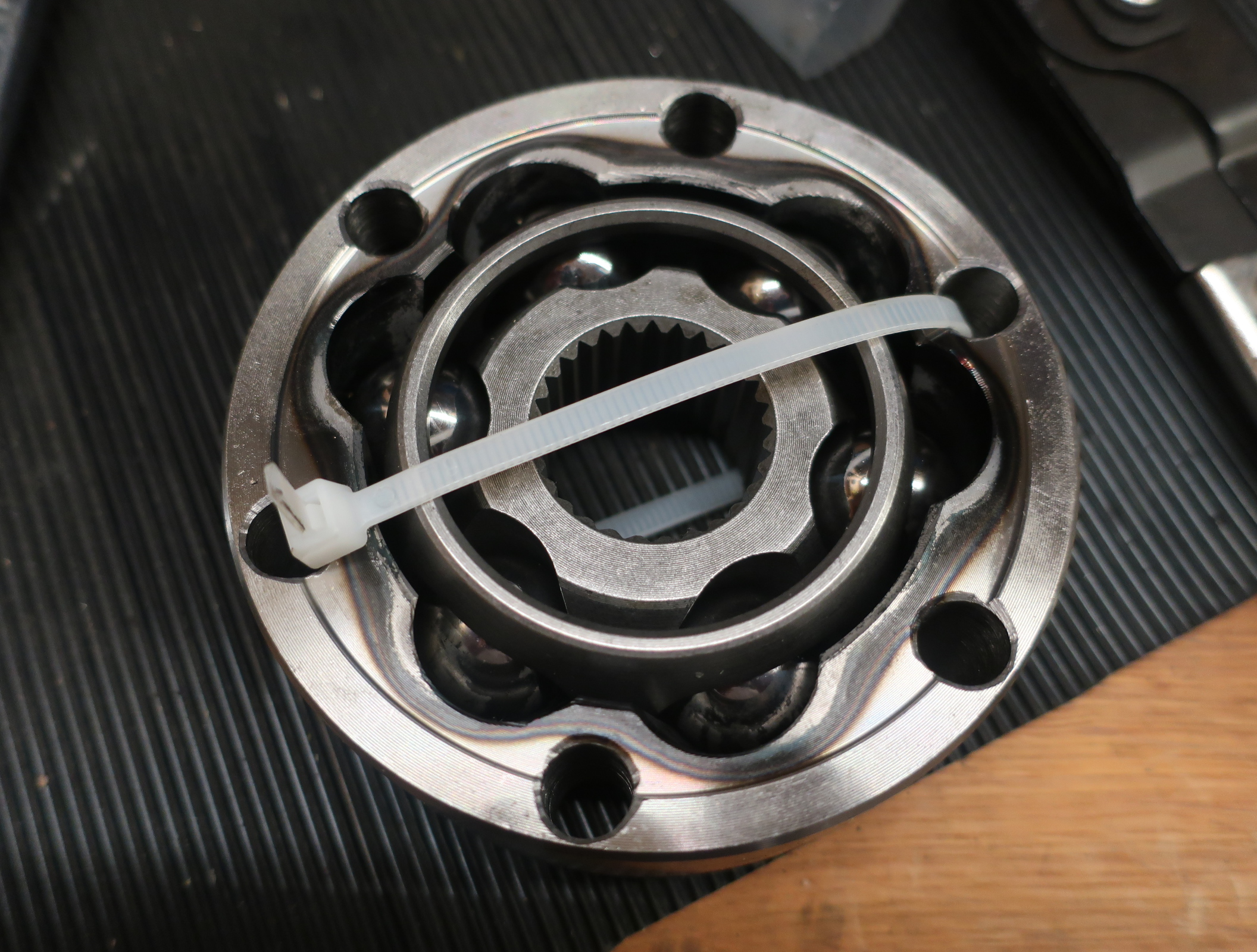

Re: Gleichlaufgelenke Antriebswellen
Hier das Foto von einem Gelenk von Meyle.
Da sieht man den Absatz. Die SKF haben den nicht, sind aber eingeschweisst, da ist es mit dem Foto schlecht.
Der Absatz geht durch den Mittelpunkt der Löcher.
Danke.
Gruß Thomas
Danke.
Gruß Thomas
- Poldy
- Beiträge: 589
- Wohnort: 23795 Bad Segeberg
in den Absatz kommt eine Gummi oder Kork Dichtung, damit die Soße nicht durch die Zentrifugalkraft am Antriebsflansch wegfliegt.
Hallo und Vielen Dank.
Meyle hat eine Gummidichtung die minimal höher ist als der Absatz. Die passt da auch rein.
SKF hat eine Korkdichtung mit einseitigem Klebestreifen. Ich vermute deswegen kein Absatz,
Dann ist es egal welches Gleichlaufgelenk ich verbaue oder ?
Gruß Thomas
Gruß Thomas
- Poldy
- Beiträge: 589
Original ist mit Absatz. Erstausrüster war damals GKN, die Teile werden aber gehandelt wie Gold, wenn man sie noch bekommt. Im prinzip sind die anderen alle Schrott, selbst die SKF. Schau dir an welches Gelenk optisch besser gehärtet ist und bau das ein.
