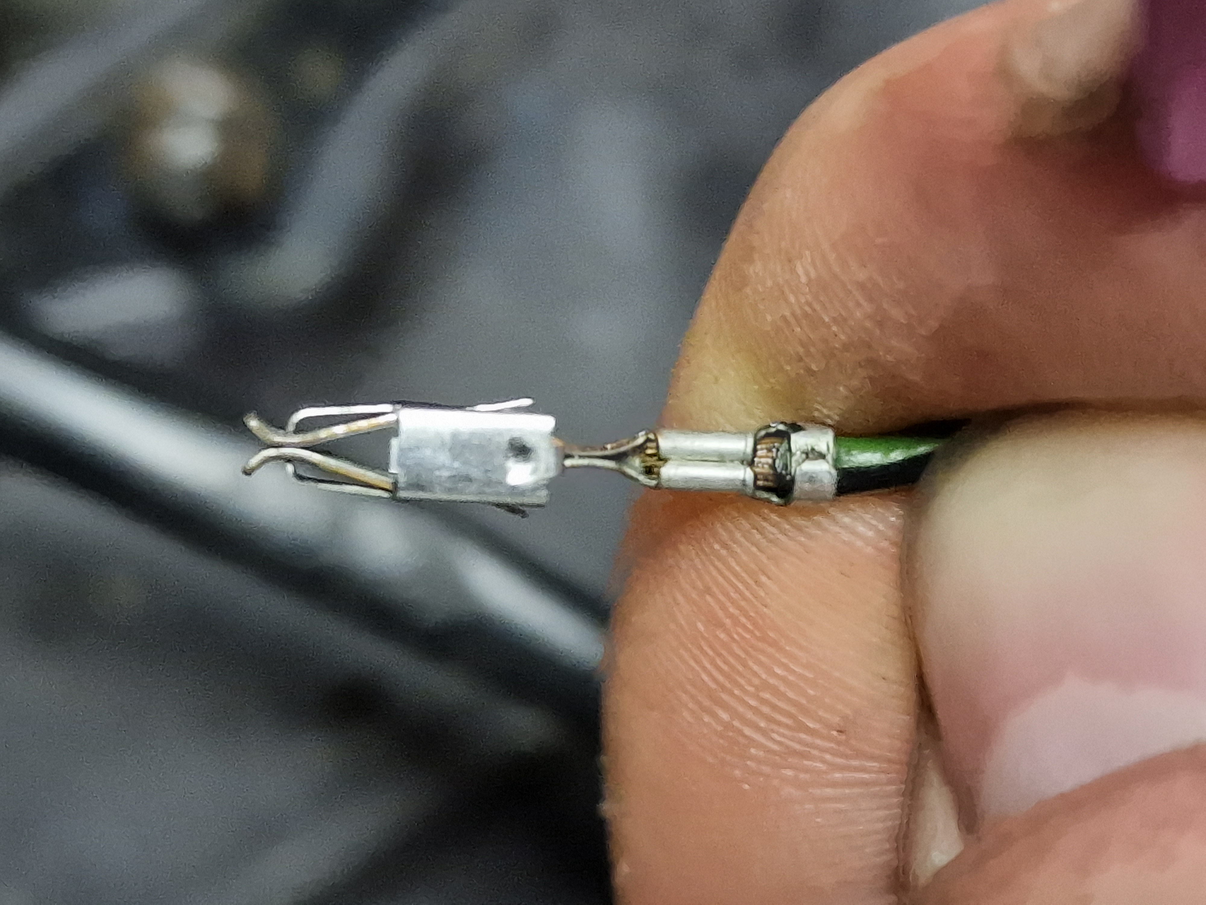

Hallo Lukas,
wie schon in dem anderen Beitrag geschrieben, ist es nicht so selten, dass die Litzen in den Leitungen am Übergang vom Crimp-Kontakt zur Leitung brechen. wenn Du jetzt den Durchgang misst, dann ist der noch vorhanden - allerdings sind die LLRV "stromgesteuert" und wenn da nur noch zwei einzelne Litzen (die den Durchgangsprüfer noch schaffen, nicht aber die benötigte Stromstärke für das LLRV) innerhalb der Isolierung übrig sind, dann hast Du genau solch einen Effekt.
Ich hatte das vor etlichen Jahren erstmals. Hatte dann ein gebrauchtes LLRV gekauft und das Sägen war weg - allerdings auch nur, weil dieses LLRV defekt (das gekaufte LLRV "fest") war. Hatte dann ein neues bestellt und das Sägen war sofort wieder da.
Also ich die Crimp-Kontakte ausbauen wollte sind mir die Leitungen abgerissen und man sah die gebrochenen Litzen.
Den Effekt hatte ich mittlerweile schon allen Audis dieser Baujahre... mal am Leerlauf-/Volllastschalter, mal am LLRV oder am Temperaturgeber...

Stimmt, das ist logisch... die Antwort muss ich übersehen haben. Da gucke ich gleich mal nach.

Re: Leerlaufregelventil die Nächste
Beitrag von 87erTrac »
Scheint alles in Ordnung... anderer Pin sieht genauso aus.

Beiträge: 3136
… Du schaust zu weit vorne …
Zieh mal feste dran … wenn die Leitung reißt hast Du Fehler.
Wäre doch zu einfach, wenn man das Problem „sehen“würde…
StefanS hat geschrieben: 12.09.2023, 19:15 … Du schaust zu weit vorne …
Da reißt nix... alles bombenfest🤔

Es ist inzwischen zu viel zum alles Zurücklesen. Ich nehme an das LLRV wurde ersetzt oder gründlich gereinigt.
dann: Steckverbindung am LLRV krustig vielleicht? (wie es bei mein Wagen der fall war, grünes Zeug an die Pins).
oder: Kabel zwischen Steuergerät und LLRV überprüfen (widerstand etc.). Wackelkontakt-Test (am Stecker fummeln -> wackeldewackel?
oder: Rauchtest machen und schauen ob etwas irgendwo raucht was nicht rauchen sollte.
