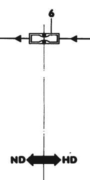

von 443 100 89 L
hier ein Bild aus dem RLF.
Einbaurichtung in Flussrichtung von HD zu ND.
LG Max

So, es ist wohl geklärt. Das kurze Ende der Drossel mit dem Pfeil wird in den Anschluss am Verdampfer eingesteckt. Geht ziemlich weit rein, so etwa 8 cm. Habe gerade die Leitung geöffnet und die Drossel zum Tausch entnommen.

Auf dem Expansionsventil (Drossel) ist ein Pfeil abgeprägt. Dieser zeigt die Fließ- und Einbaurichtung an!
Also recht einfach.
An dem anderen Ende ist ein abgefachtes Teil angebracht, was zum rausziehen der Drossel aus der Leitung benutzt wird.
