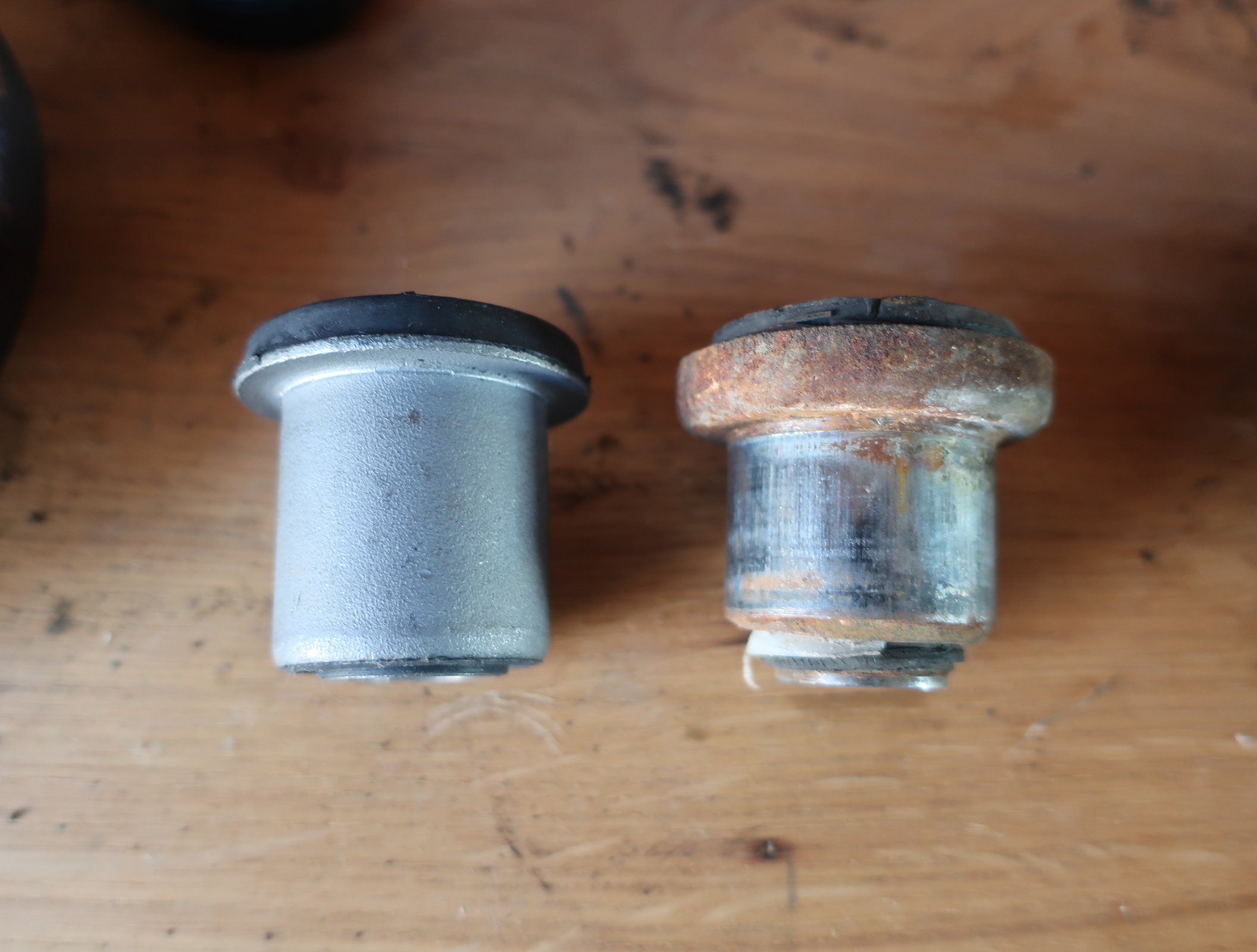

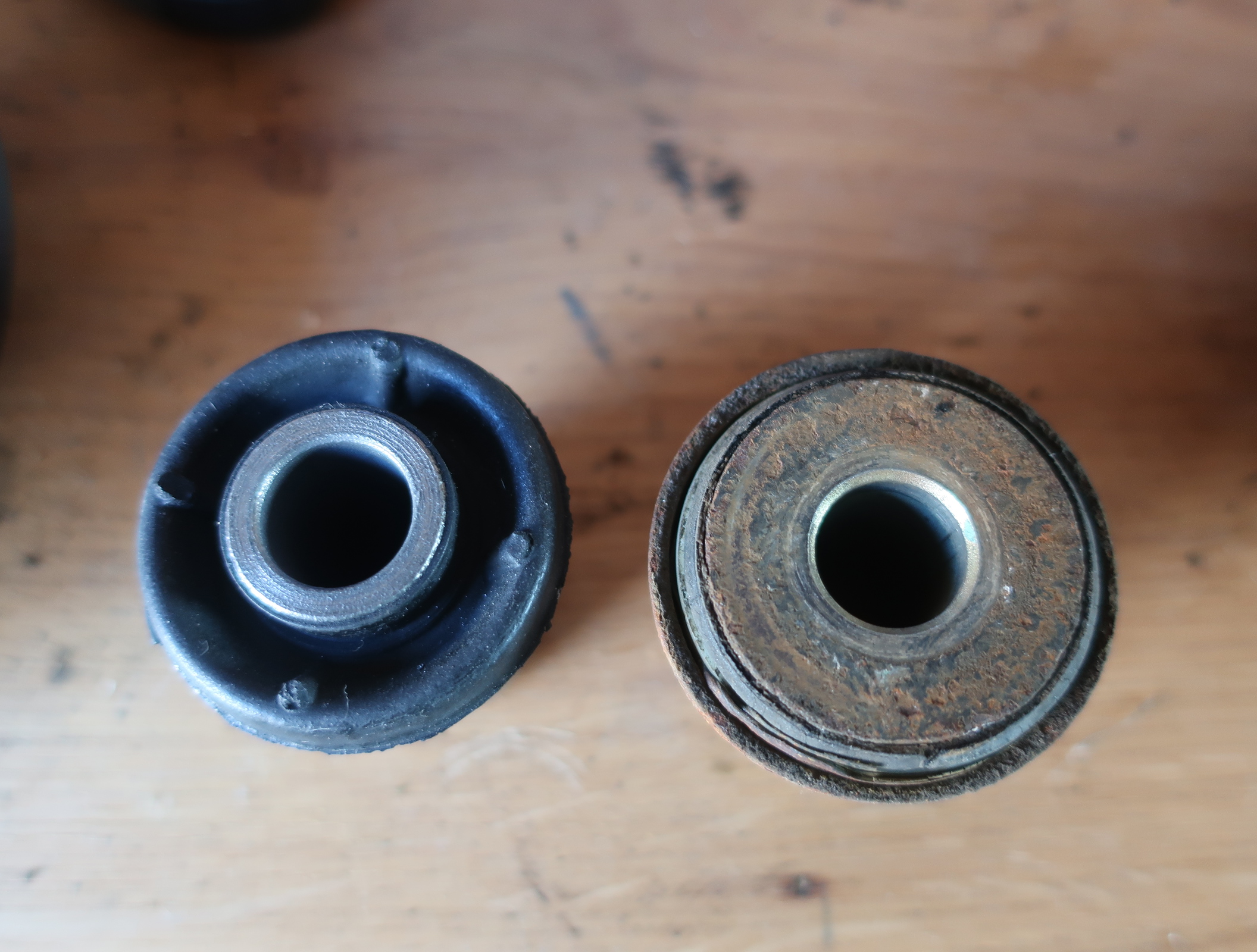

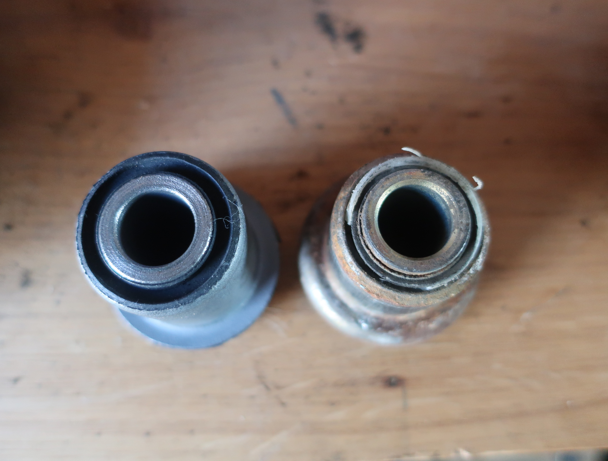

meine Gummilager klappern an der HA. Bj85 44Q Avant.
Jetzt hatte ich welche mit genau der Teilenummer bestellt, aber die sehen anders aus.
Links das Neue, Rechts das Alte.
Bei Audi Tradition gibts auch Welche, aber die sehen auch so aus wie das Linke Neue.
https://shops.audi.com/de_DE/web/tradit ... +505+171+F
Die Gesamtlänge passt zwar und auch der Durchmesser, aber die neue verschindet tiefer im Achsträger, somit würde die Hinterachse
gut 5 mm weiter nach vorn kommen.

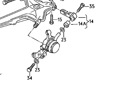

Was komisch ist, dass im Teilekatalog eine Unterlegscheibe mit benannt wird 443 511 341 D. Die gab es bei mir nicht.
https://shops.audi.com/de_DE/web/tradit ... 43+511+341
Könnte jetzt einen Distanzring drehen, damit das Lager nicht so rief im Achsträger verschwindet.
Hatte jemand schonmal das Problem ?
Oder nehmt Ihr dann glei PU Lager ? Aber PU ist leider kein Gummi.
Danke.
Gruß Thomas

Hallo Joe,
habs grad nochmal angeschaut. Die Scheibe ist nur eine U-Scheibe unter dem Schraubenkopf. Die gleicht nichts aus. Ausser dass
damit die Schraube um die Scheibendicke weniger im Gewinde drinsitzt, wie jetzt mit dem alten Gummilager.
Die HA ist mit dem neuen Puffer dann immer noch ca. 5 mm weiter vorn.
Ich finde halt in keinem Teilekatalog das "alte" Teil.
Gruß Thomas

die Nummern die Du rausgesucht hast, sind der Lagerbock:
https://www.autewo.de/443511223c/443511 ... instellung
Das ist die 14A die ich Suche.
Gruß Thomas
Danke
Gruß Thomas

Re: Gummilager 44Q HA Vorspur 443 505 171 F
Nein das ist nicht der Lagerbock, deine 14A ist der Ersatz
Früher war beides eins......
Auf 7zap com sind die Entfallteile nicht mehr angegeben.
Aber jeder wie er mag, auch er hat V8 Teile

ahhh deswegen gibts das Radlagergehäuse bei Audi auch mit dem Gummilager bereits eingebaut. Nur die Teilenummer passt da nicht zu
meinem Baujahr.
OK dann werde ich da etwas basteln.
Gruß Thomas
