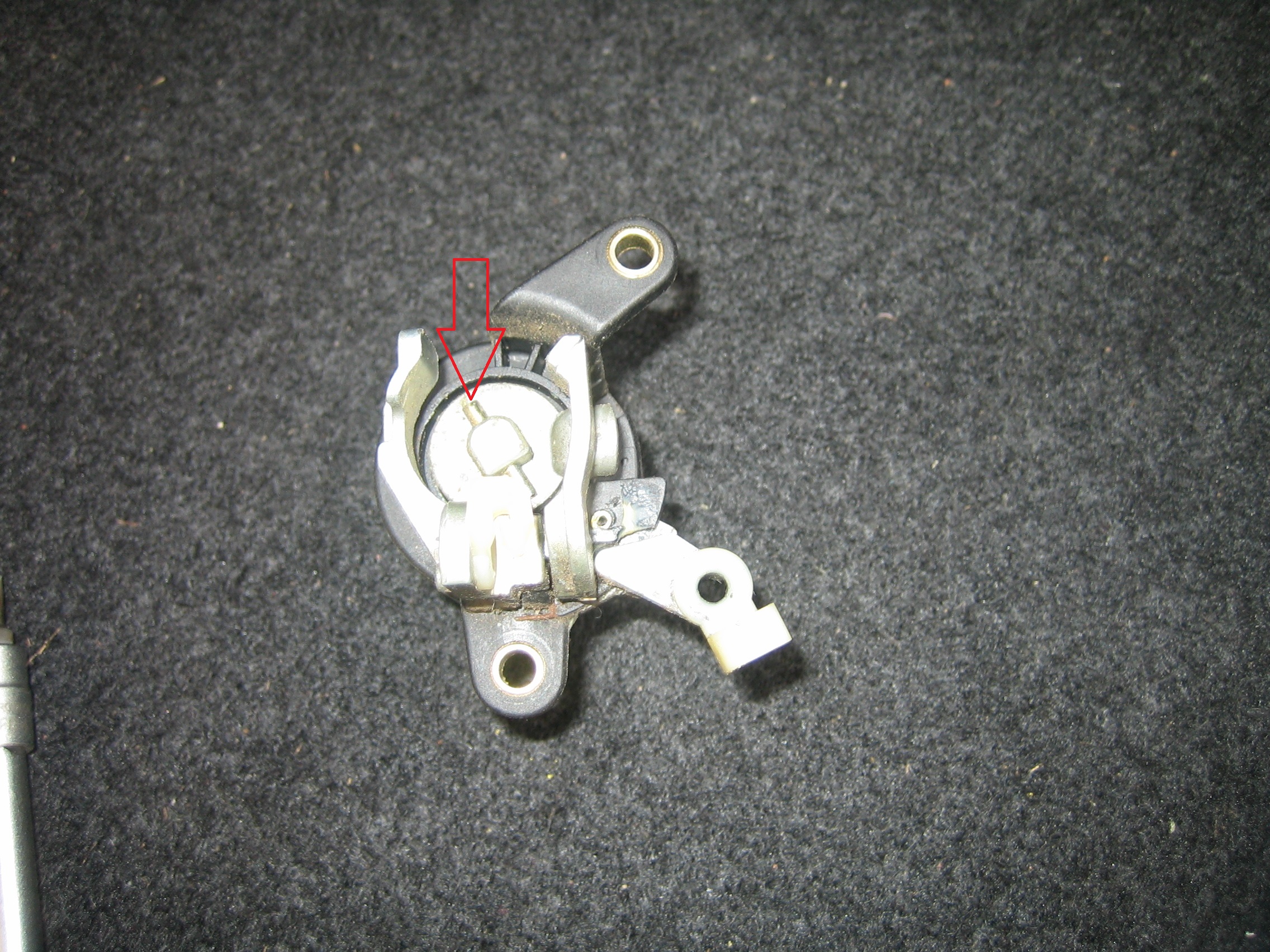

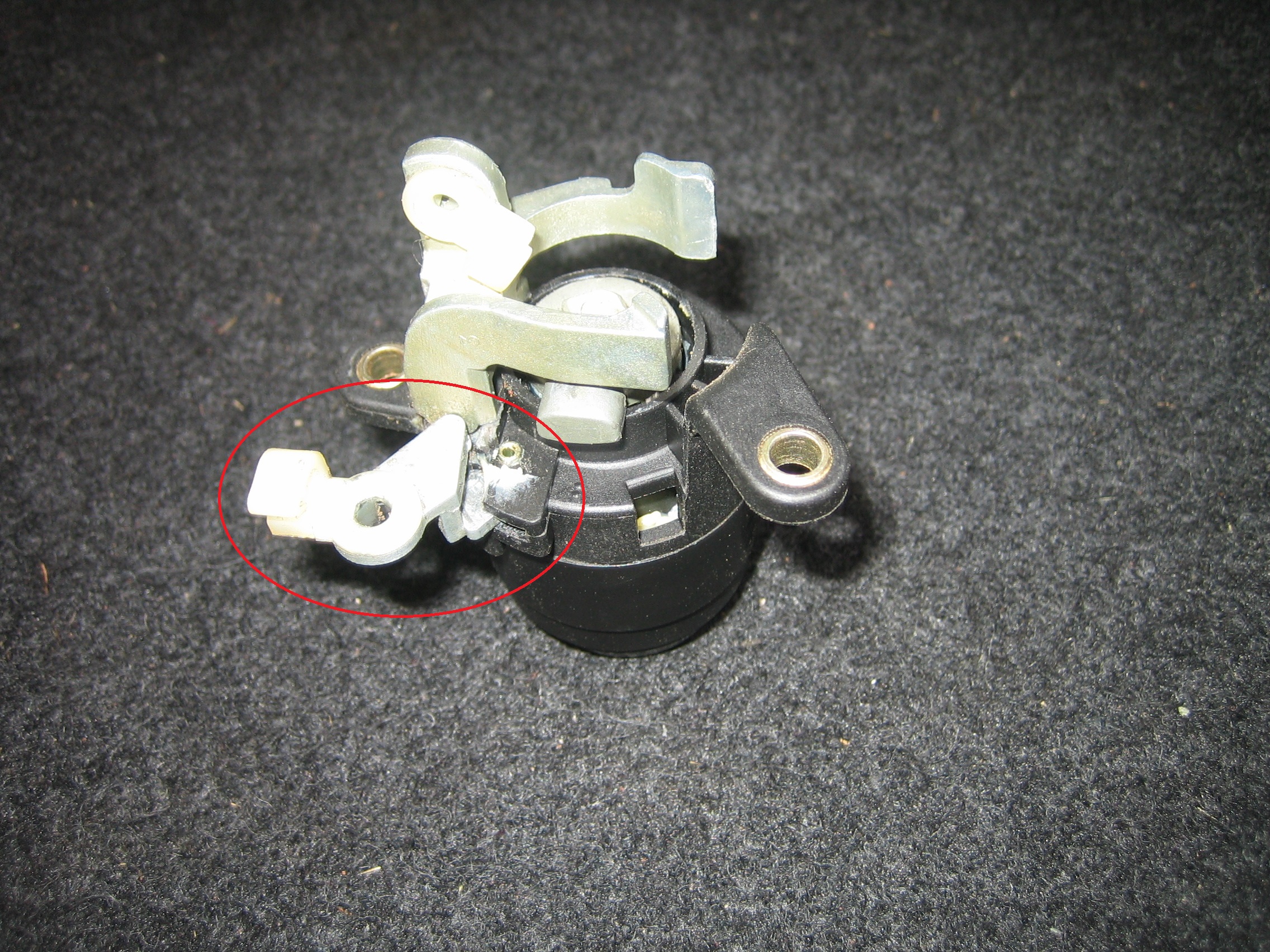

Ich habe heute gesehen, dass der Hebel am Schloss, welcher durch die ZV-Mechanik betätigt wird, durch irgendetwas blockiert wird (siehe roter Kreis im zweiten Bild). Ich kann leider nicht erkennen, was die Blockade verursacht. Die ZV-Mechanik und das Vakuum etc. ist alles in Ordnung. Ich habe mir ein Ersatzschloss bestellt, weil es mir zu heiß ist, ohne Ersatz das Schloss auseinanderzunehmen.
Nun die Frage: Man kann doch bestimmt den Schließzylinder aus dem alten Schloss ausbauen und in das neue einfügen. Hat jemand ein paar Tipps, wie ich da vorgehen muss, damit nicht alles auseinanderfällt bzw. ich die Teile kaputtmache.

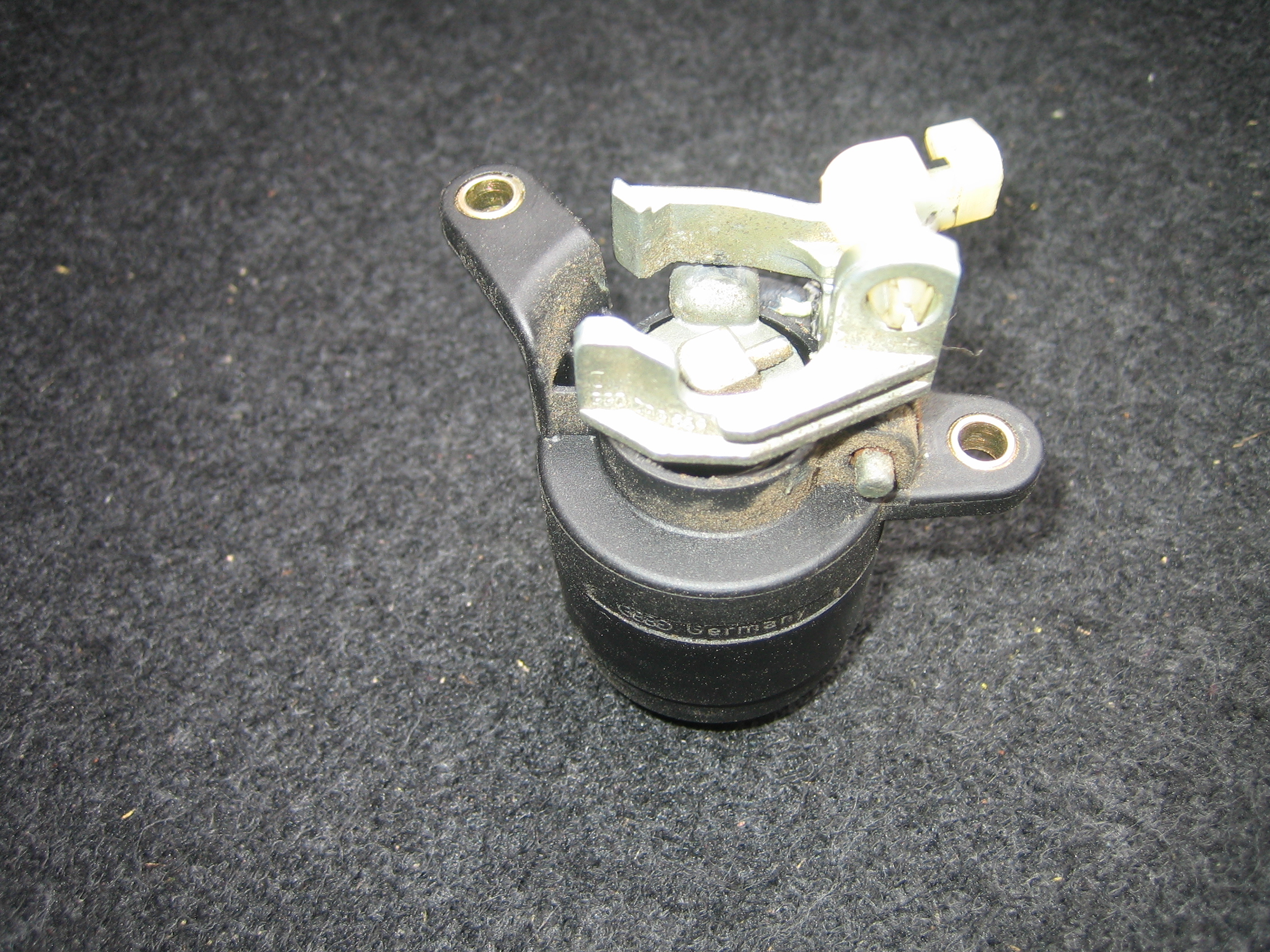

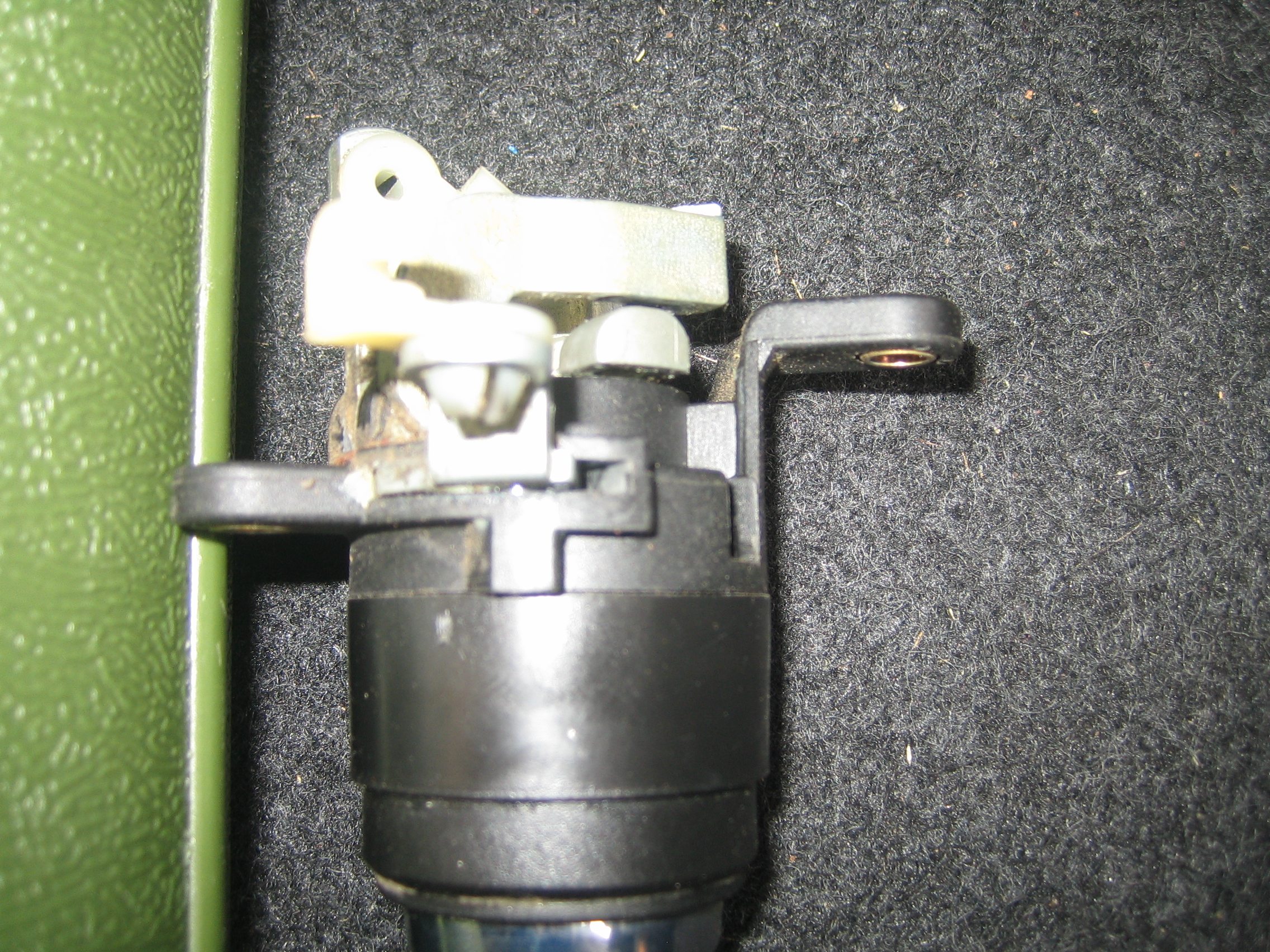

Hier mal noch ein paar Bildchen, die vielleicht bei der Beschreibung helfen:

von den drei Stellungen habe ich in der Bedienungsanleitung gelesen. Das funktioniert soweit - nur, dass eben in waagerechter Stellung die ZV das Schloss nicht schließen kann, weil sich der im zweiten Bild rot eingekreiste Hebel nicht zur Seite bewegen lässt (soweit ich den Mechanismus verstehe...).
Meinst Du mit Hohlsplint das mit dem Pfeil markierte Teil?
Liebe Grüße

ich habe heute im Etzold "So wird's gemacht" (Band 40, S. 204/205) zufällig gesehen, dass dort der Aufbau und Ausbau vom Heckklappenschloss beschrieben ist. Es muss tatsächlich einfach nur der "Spannstift" (im obigen Bild mit dem roten Pfeil markiert) herausgehebelt werden und der Schließzylinder (mit eingestecktem Schlüssel) herausgezogen werden.

Für den Ausbau des Schließzylinders muss man tatsächlich nur den mit dem Pfeil im obigen Bild markierten Hohlsplint bzw. Spannstift austreiben. Mit einer Zange konnte ich ihn nicht herausziehen (ich wollte ihn nicht zu sehr zusammendrücken). Ich habe ihn dann mit einem Bolzen und Hammer vorsichtig bis zum "Anschlag" reingeschlagen. Dann habe ich so einen feinen Schraubendreher aus Metall angesetzt (der durch das Loch passt, in dem der Splint steckt) und ihn damit vorsichtig durchgeschlagen. So bekommt man den Splint raus, ohne ihn zu zerwürgen. Achtung: Da sitzt dann eine Feder mit einer Kugel dahinter. Nicht verlieren! :wink:
