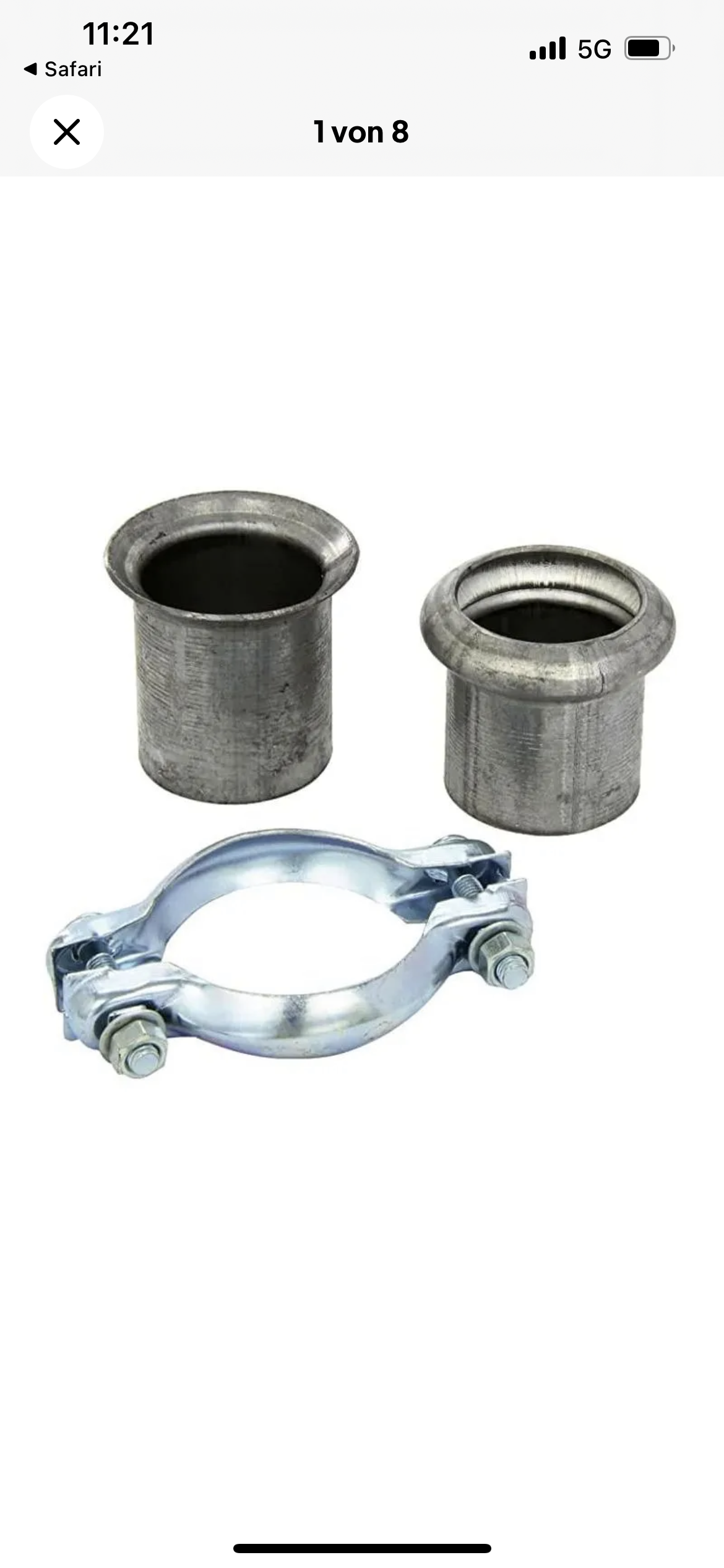

bei meinem Avant Typ 44 5 Zyl quattro ist der Flansch zwischen Hosenrohr und Mittelrohr ziemlich in Mitleidenschaft gezogen worden und bläst dort aus.
Meine Frage wäre hat jemand schon mal so eine Verbindung repariert?
Wenn ja mit welchen Fabrikat? Modell?
Hätte folgendes in Erwägung gezogen weiß aber nicht ob ich vom Winkel her hinkommen.
Evtl hat jemand auch den Rohrdurchmesser innen und aussen den hab ich gestern leider vergessen zu messen.
Vielen lieben Dank

Deine Schelle auf deinem Bild ist Müll, sorry
Ich baue die ganzen originalen Flansche aus Edelstahl nach.

...wir brauchen alle immer nur den Flansch...
Die Zeiten in denen man einen typ 44 quattro als "gut und günstig" Auto "runterreiten" konnte sind vorbei.
Der Vierloch-Flansch von Joe 10V ist solide gebaut und kann montiert werden, ohne das Rohr zu zerschneiden.

Einen alten Flansch gibt es nicht.....
Blätterteig hebt keiner Auf
Im Neuzustand ist der Flansch 10mm dick.
Ab einer dicke von 4-5mm halten die 4x M8 Schrauben nicht mehr.
Undicht und damit keine AU mehr.
