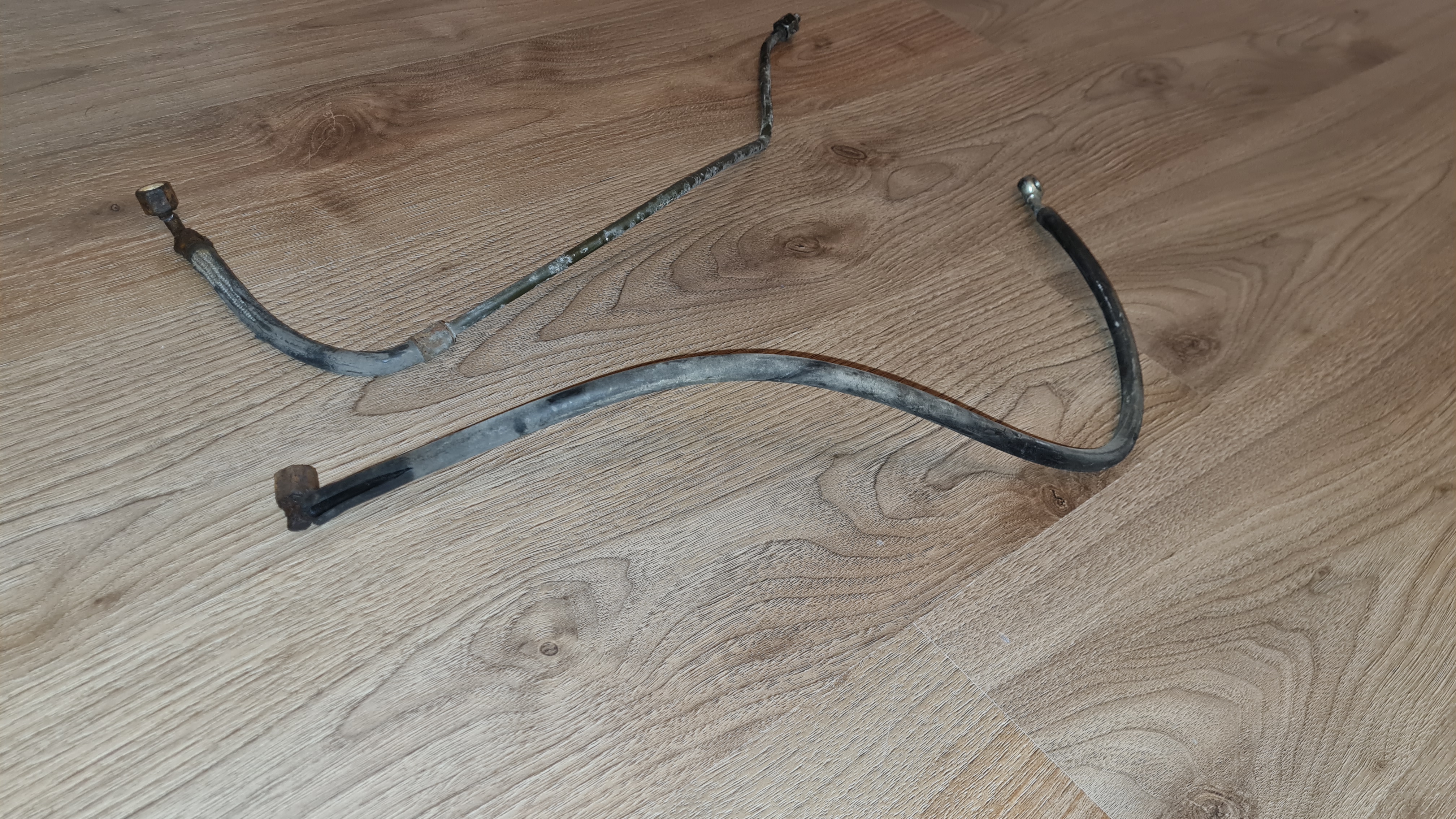

ich bin es mal wieder.
Hat irgendjemand von euch schon mal mit der Thematik Spritleitungen auseinandergesetzt?
Meine vom Avant C3 VFL quattro NF sind zirmlich fritte und müssten mit dem Druckspeicher neu.
gibts da noch was zu kaufen oder kann man da evtl selbst was nachbiegen? Wie siehts mit den Verbindungen aus? Gibts da Fittinge?
wäre cool wenn ihr mir helfen würdet.

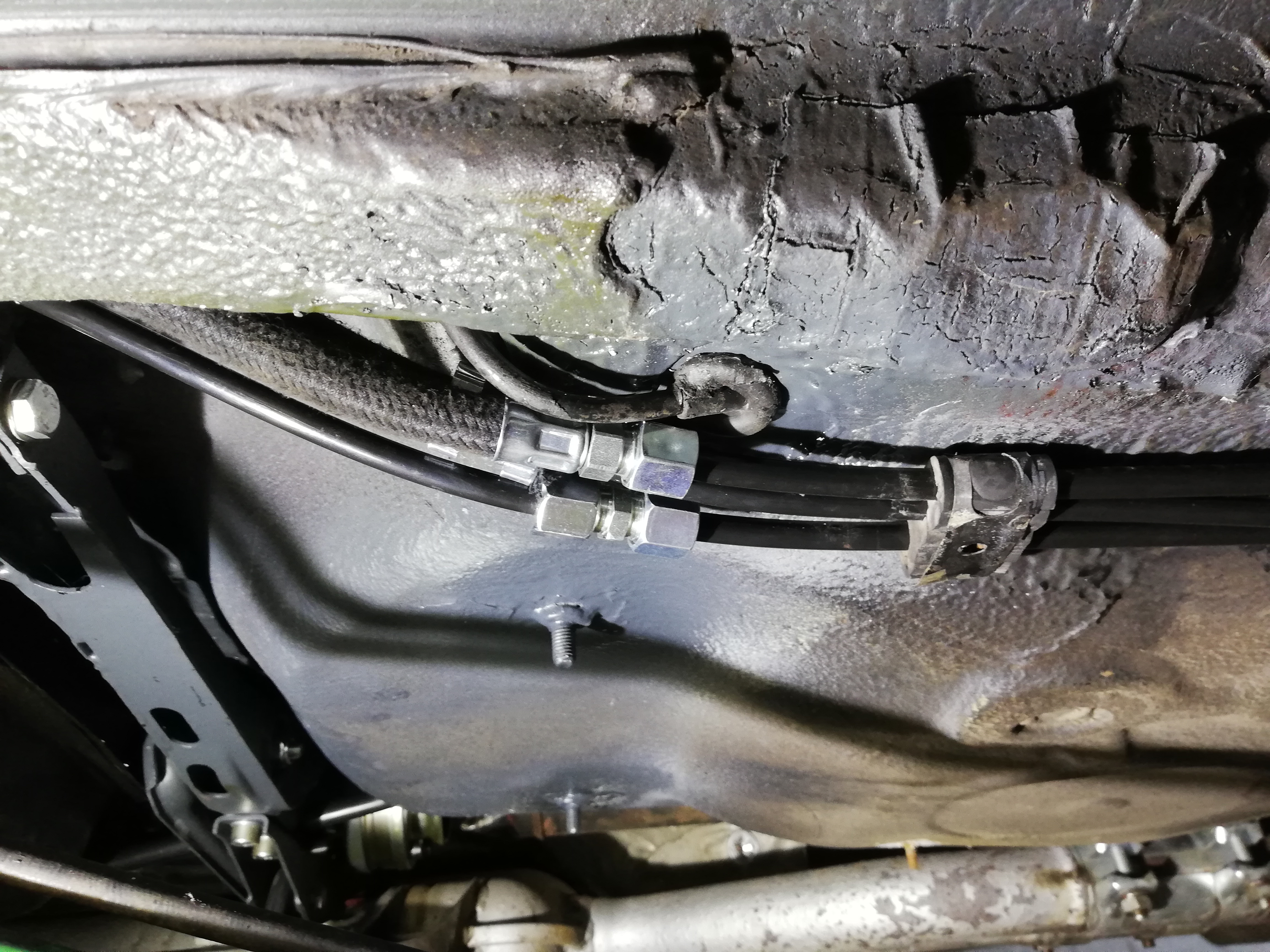

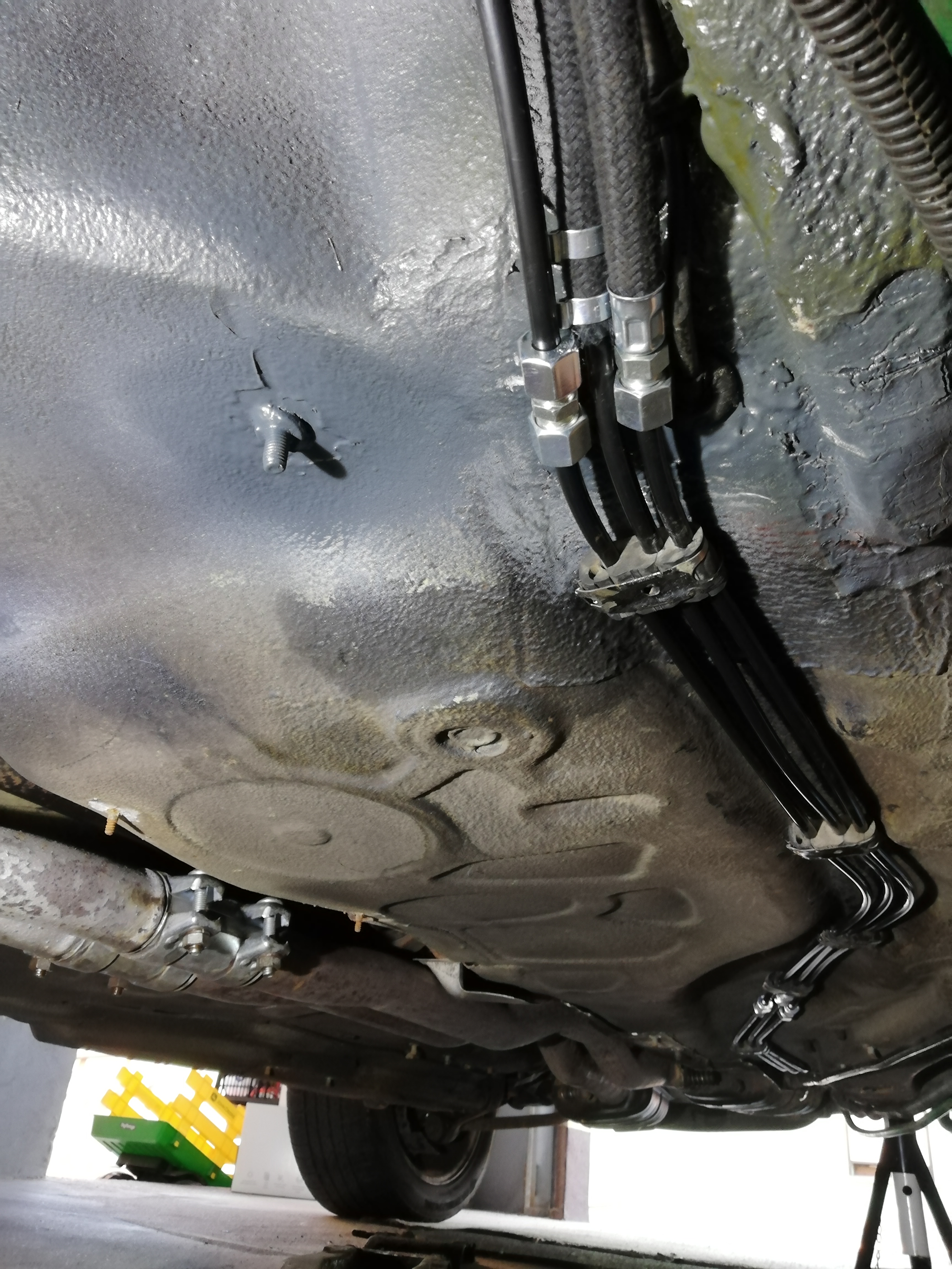

Re: Kraftstoffleitungen C3
Ich habe auch lange überlegt ob ich Kupfer oder Plastik nehmen soll.
Am Ende bin ich bei Plastik gelandet weil es einfacher zu verarbeiten ist, der Auspuff nicht so nah ist und es grad auf Lager war. Für den hinteren Bereich ist es ok.
Ich würde beim nächsten Mal jedoch Kupfer nehmen weil es sich bei unterschiedlichen Temperaturen nicht so ausdehnt und steifer ist.
Die Muffen sind vom Hydraulik Service der mir auch den flexiblen Schlauch am Tank auf das alte Ringauge gepresst hat.

Fahre seit 2007 8mm Cu Rohr. Da sind Heizölleitungen vom Heizungsmann.
Ja, sie werden grün.
Lassen sich leicht verarbeiten und die alten Muffen nehmen und bördeln.
Tüv ist kein Problem (Audi B3 PM).
Kann sein, dass die anderen Lösungen besser sind.

ich fahre auch seit etwa 2005 8mm Kupferrohr(Heizölleitung). Nach dem biegen in Position am Fahrzeug wieder demontiert, angeschliffen, grundiert, grün lackiert, 2- Schichten Klarlack drauf und seitdem keinerlei Probleme. Ich denke das mit dem lackieren nach dem biegen in Position ist wichtig damit der Lack nicht "bricht". Enden gebördelt und vorher die Überwürfe drauf. Beim TÜV nie Probleme gehabt auch nicht mit Undichtigkeit.
Vor 2 Wochen noch bei einem Bekannten am Opel komplett gemacht. Alles Problemlos...

Hallo Daniel,Daniel Turbo10V hat geschrieben: ↑25.02.2024, 15:23 Hallo,
Gruß Daniel
warum dann nicht gleich die Lösung mit der ATE Bremsleitung? Nur weil sich das Kupfer leichter biegen lässt?
Ich werde jetzt auch den dritten C4 mit ATE Bremsleitung neu machen - am C3 sind die ATE Benzinleitungen mittlerweile auch schon wieder 16 Jahre drin... .
Eben, einmal vernünftig und original machen, hält wieder 30 Jahre...StefanS hat geschrieben: ↑25.02.2024, 15:32Hallo Daniel,Daniel Turbo10V hat geschrieben: ↑25.02.2024, 15:23 Hallo,
Gruß Daniel

viele Wege führen zum Ziel, und es gibt nunmal nicht nur richtig oder falsch...
Mein Wunschmaterial wäre ja Niro gewesen, aber die Überwürfe gab es nur in verzinkt...Und das verträgt sich auf Dauer garantiert nicht.
Leider hielt die "Werksbenzinleitung" nur von 1990- 2004, also 14 Jahre. Die ATE Lösung kannte ich bis jetzt gar nicht.
Gruß Daniel
