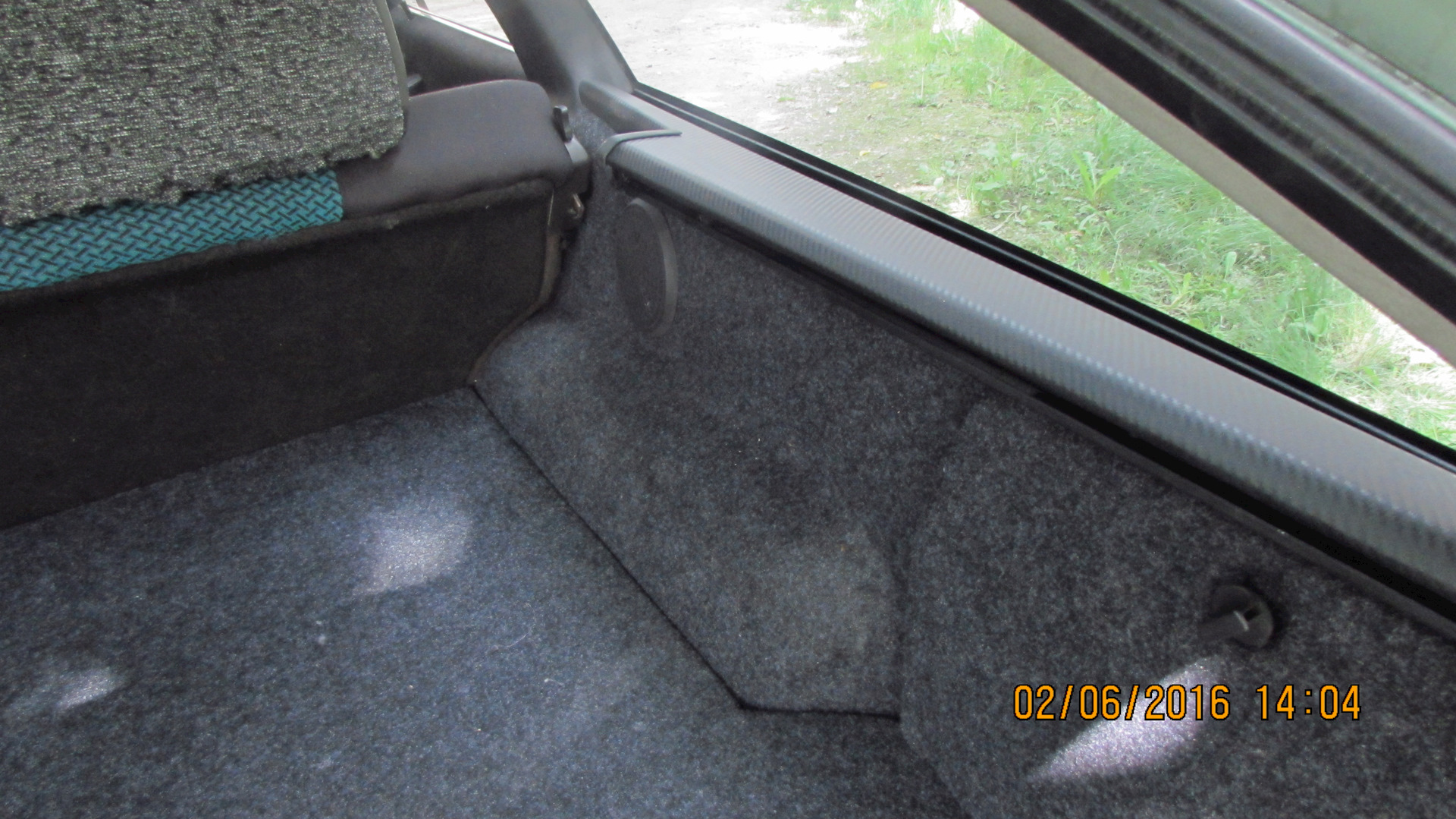

Re: Forschung am Avant - aktiv oder passive Lautsprecher hinten?
Gibt noch mit Lautsprecher in den Verkleidungen im Kofferraum.
