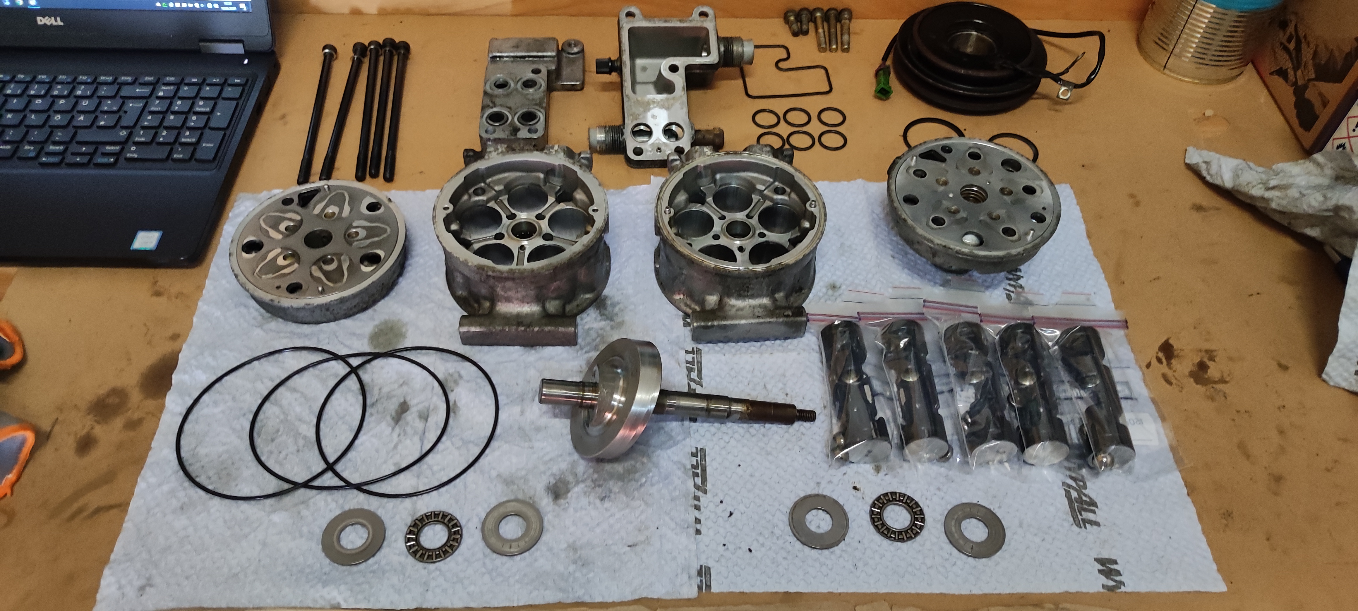

Aufarbeitung Klimakompressor DENSO 10P17C (Audi 034 260 805 C)

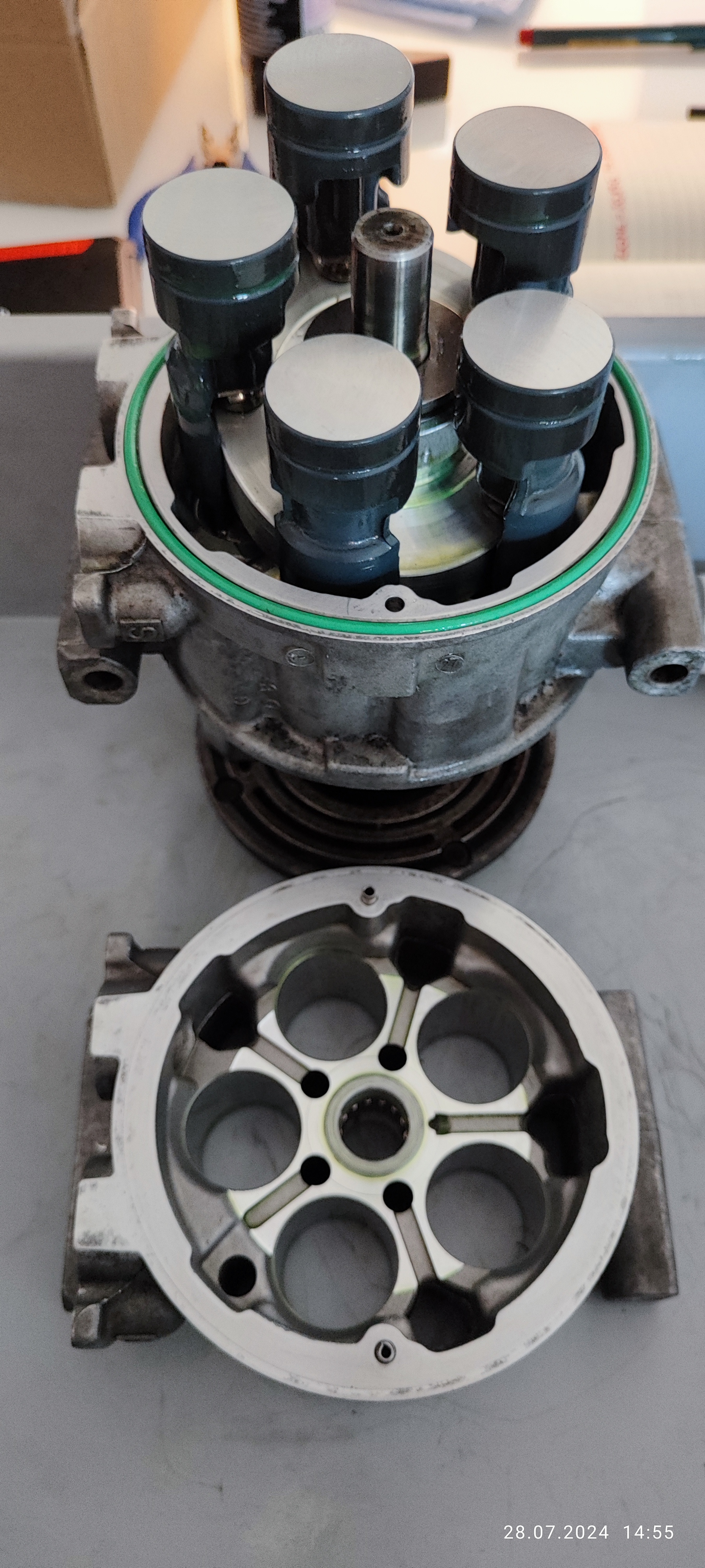

Zeit, sich mit der Aufarbeitung des Klimakompressors zu beschäftigen...
Zerlegung DENSO 10P17C (Audi 034 260 805 C)

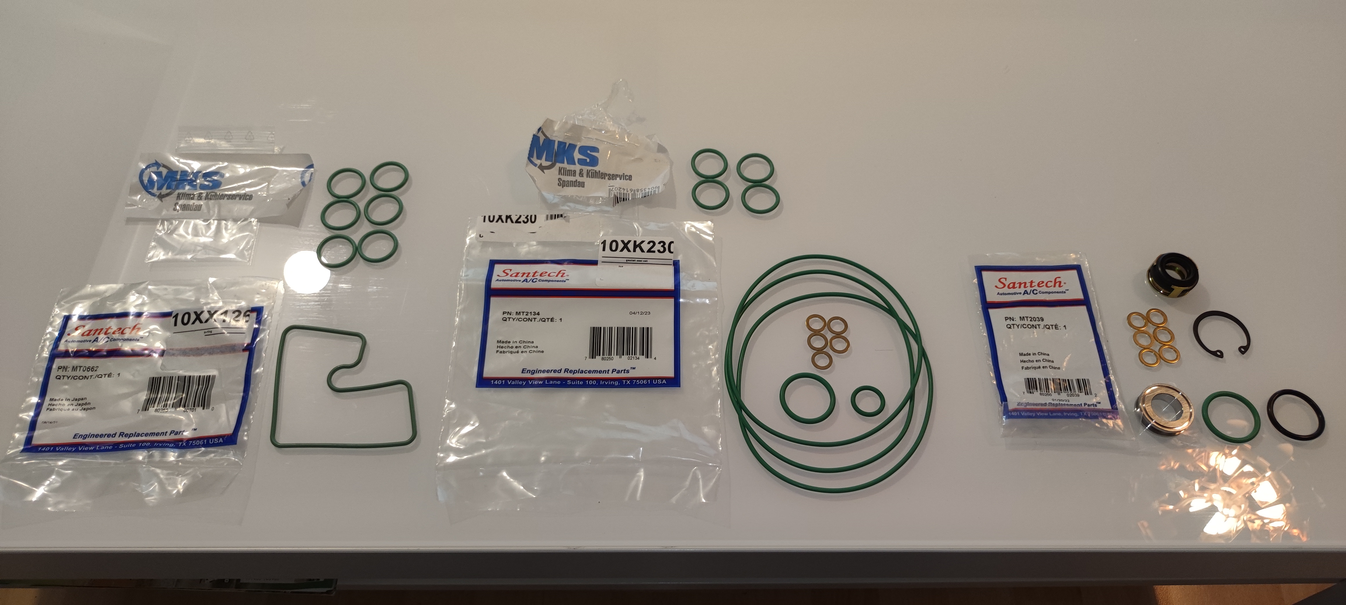

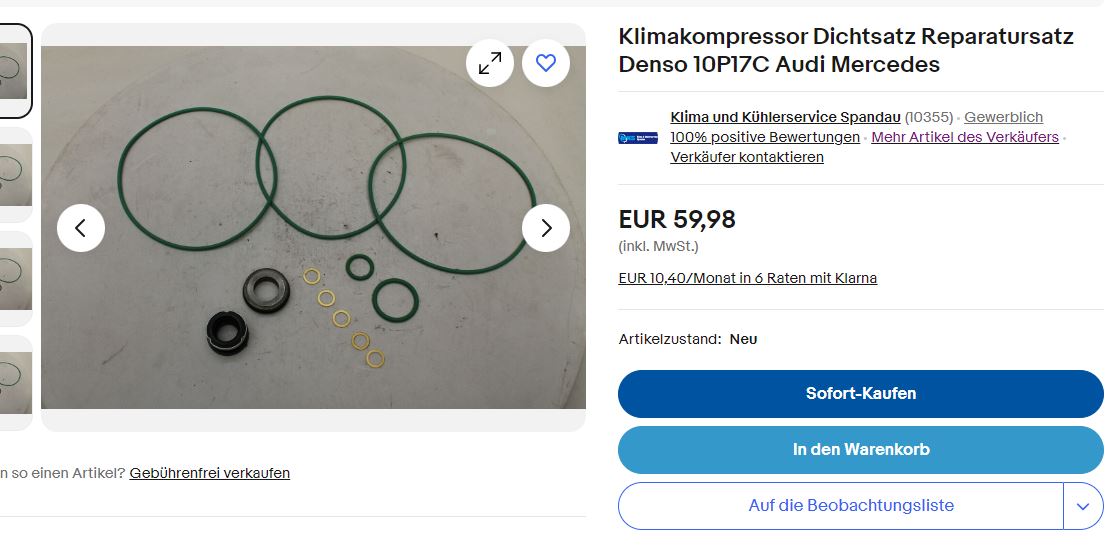

Mir wurde von einem Fachbetrieb, als Teil von einem Dichtsatzpaket der Dichtsatz Santech Nr. MT2039 als passend für den DENSO 10P17C verkauft.
Dichtsatzpaket für DENSO 10P17C (Audi 034 260 805 C)
ebay: Klimakompressor Dichtsatz Reparatursatz Denso 10P17C Audi Mercedes

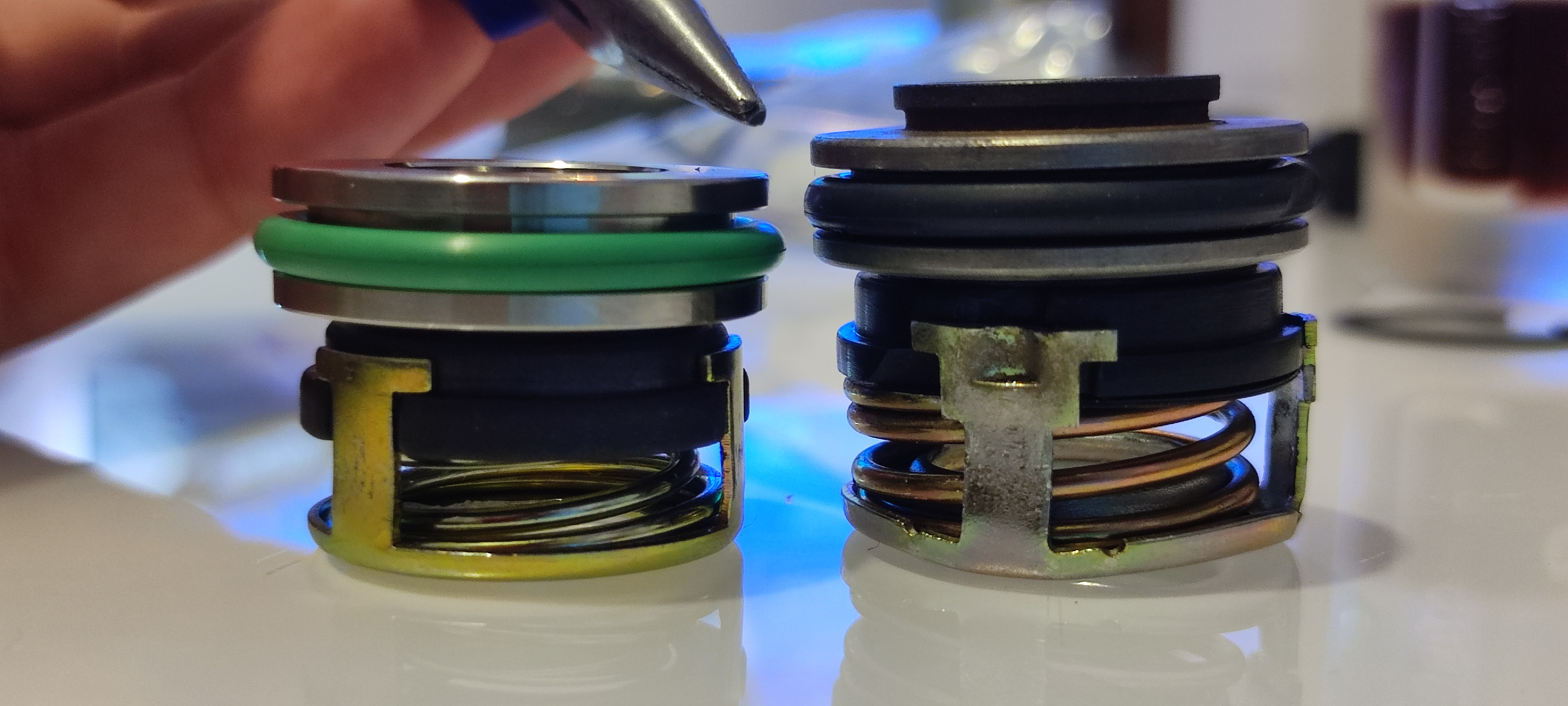

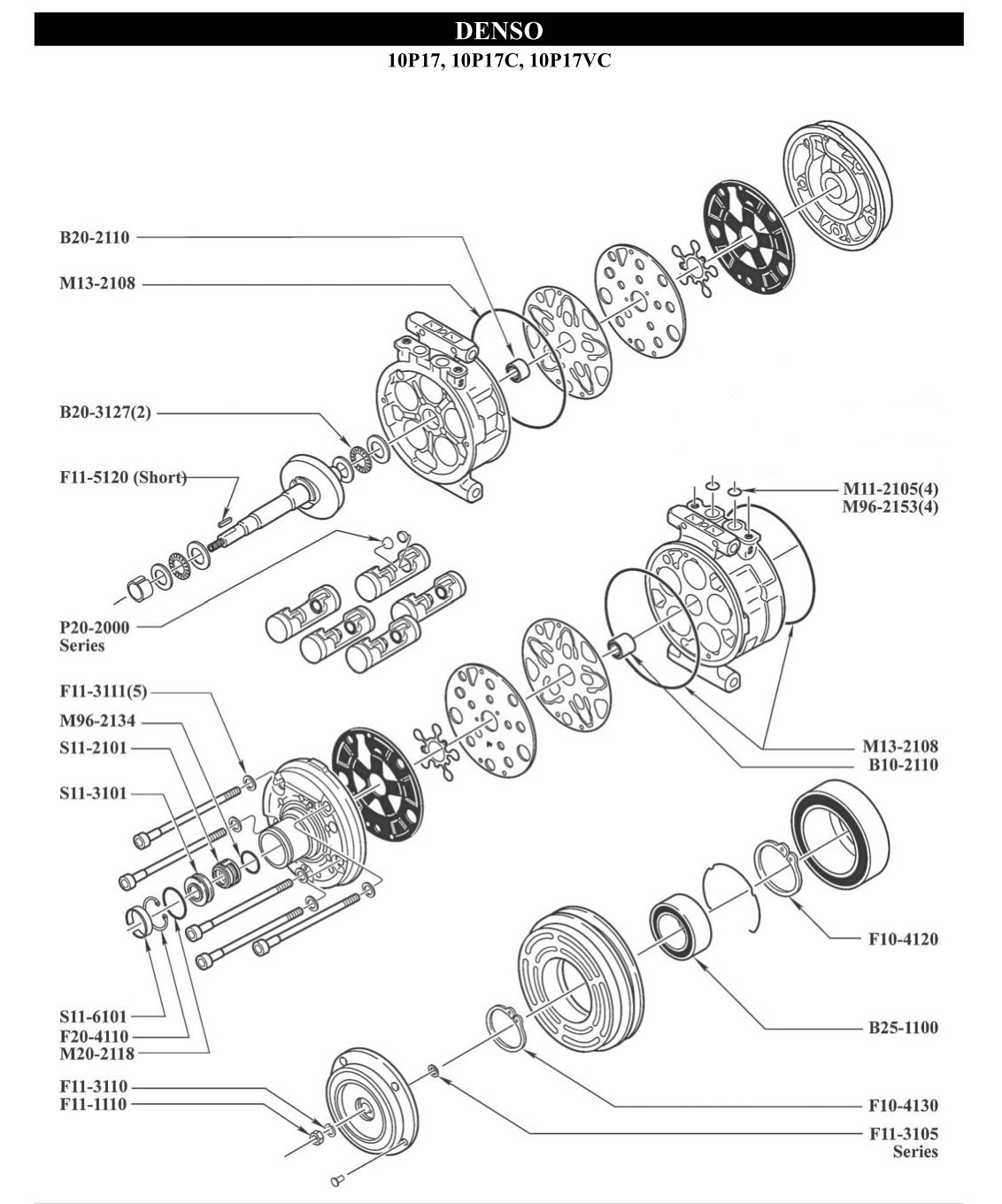

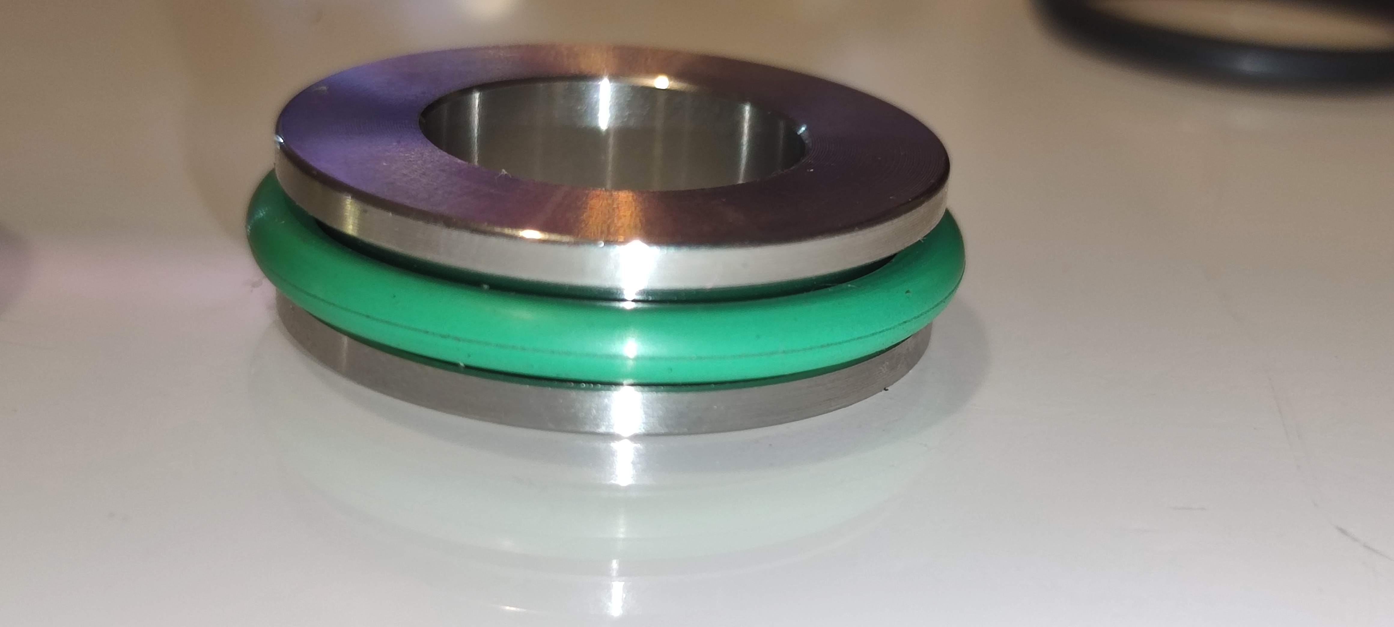

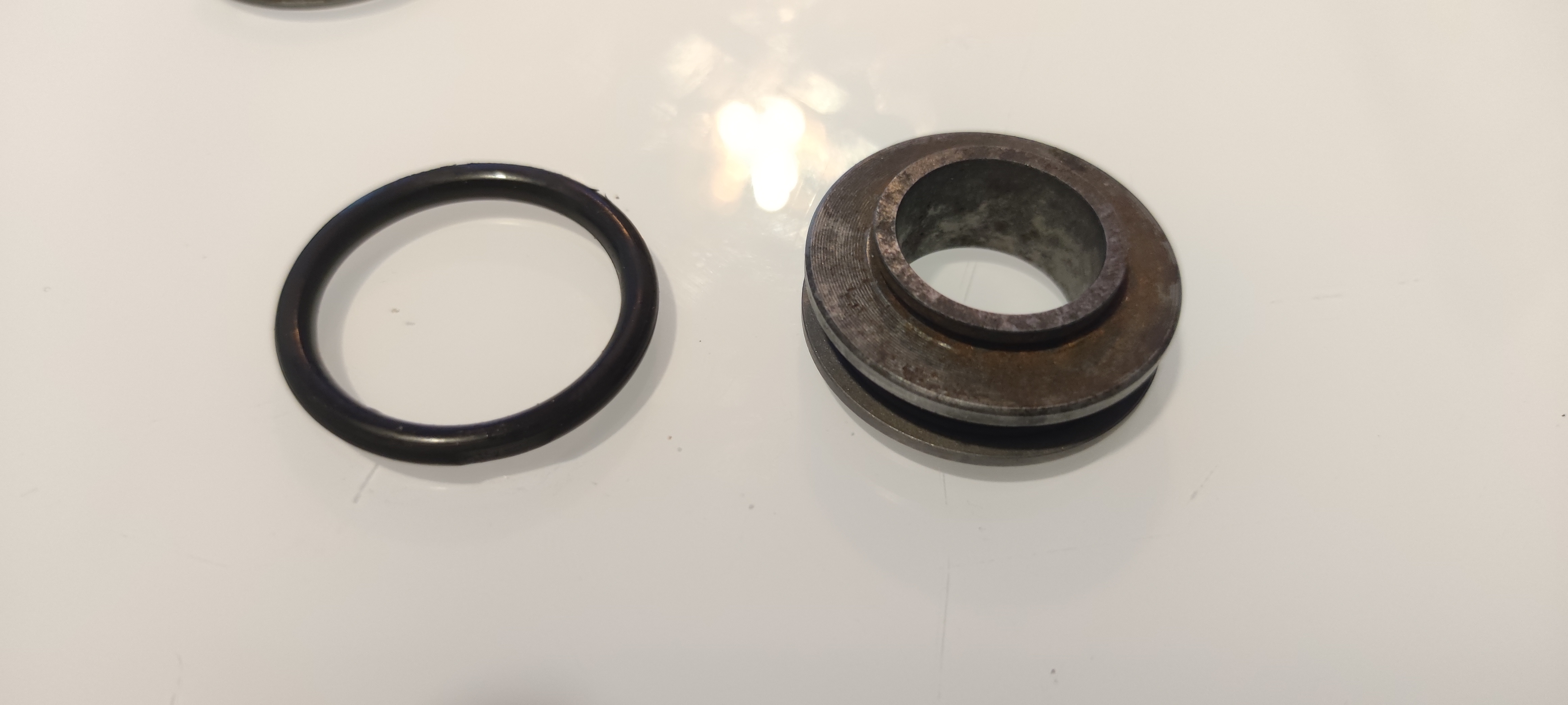

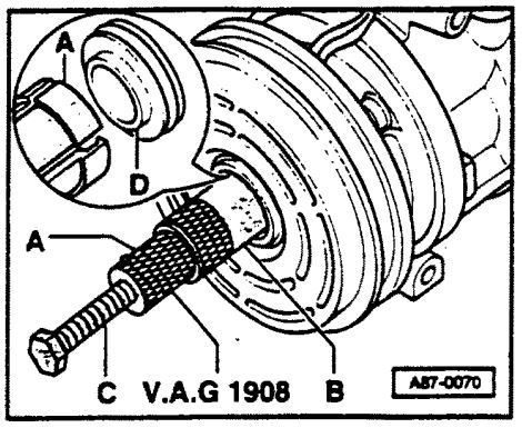

In der Realität gibt es allerdings zu den alten, ausgebauten Dichtungen wesentliche Unterschiede bei denen ich mangels Erfahrung nicht weiß ob ich das trotzdem verwenden kann.
1. fehlt der Flanschdichtung (S11-3101, Gleitring) der äußere Steg bzw. Ansatz -D- zum Ausziehen mit VAG 1908
VAG 1908
VAG 1908
Flanschdichtung aus Dichtsatz Santech Nr. MT2039 ohne Steg für VAG 1908
originale, alte Flanschdichtung mit Steg für VAG 1908
und
2. ist die Höhe der Schaftdichtung (S11-2101, mit Feder) geringer, so dass die Gleitfläche der Flanschdichtung (Gleitring) nach Einsetzen des Seegerrings in den Kompressordeckel NICHT gegen die Gleitfläche der Schaftdichtung (mit Feder) gedrückt wird sondern beide Dichtungen haben in axialer Richtung 2 bis 3 mm Spiel zueinander. Ich weiß noch nicht ob evtl. im Zusammenbau des Kompressors die Schaftdichtung (Feder) durch die Welle gegen den Gleitring der Flanschdichtung gedrückt wird.
Höhenunterschied zw. neuer Schaftdichtung (mit Feder) aus Dichtsatz Santech Nr. MT2039 (links) und originaler, alter Schaftdichtung (Rechts)

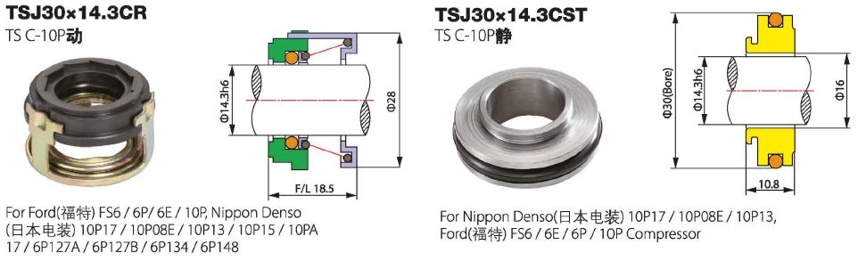

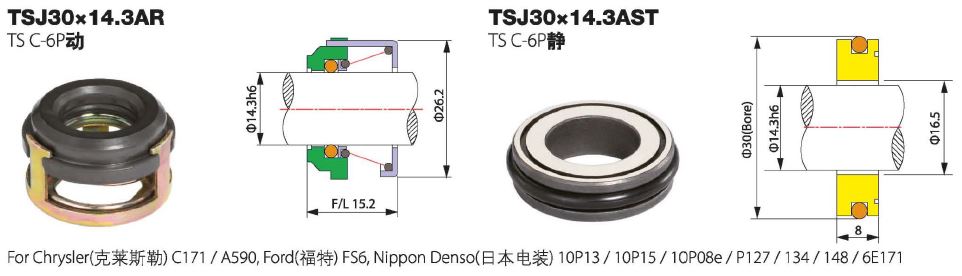

Bislang habe ich recherchiert dass es 2 Versionen der Schaft-/Flanschdichtung für den DENSO 10P17C gibt. Kann das jemand bestätigen?
TRISUN TS C-6P TSJ30x14.3 AR/AST und TRISUN TS C-10P TSJ30x14.3 CR/CST
TRISUN TS C-6P TSJ30x14.3AR/AST
TRISUN TS C-10P TSJ30x14.3CR/CST

Re: Aufarbeitung Klimakompressor DENSO 10P17C (Audi 034 260 805 C)
Kompressor muss ausgebaut werden.
Kpl. auseinander nehmen und alle Dichtungen inkl des Wellendichtungssatzes erneuern.
Ich hatte dabei immer das Riemenscheibenlager mit erneuert.
Ach, noch ein Nachtrag.
Die Kolben bleiben selbtverstänlich im Gehäuse. Jeweils Seite, pro Seite.
Die Kolben NIEMALS vom Gehäuse trennen!
Denn diese sind mit jewwiligen Nummern zur passenden "Laufbuchse" versehen.
Also ihren Platz vorgesehen.
Verwechslung ist sehr leicht möglich!!!
Ausserdem ist das wiedereinbauen mit den jeweiligen Halbkugeln auf der schrägen "Laufbahn" sehr mühsam.
Ich weiß wovon ich schreibe.

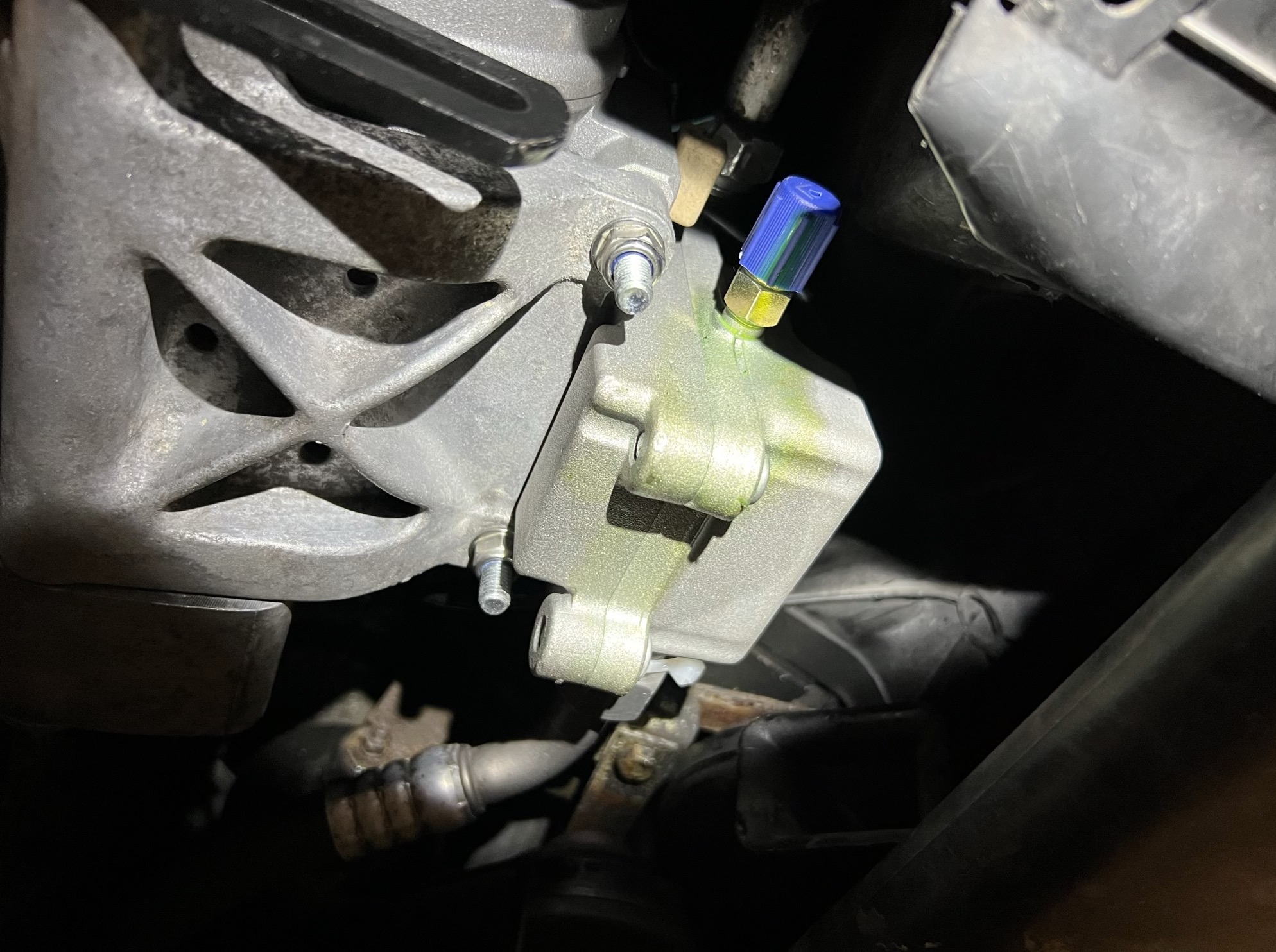

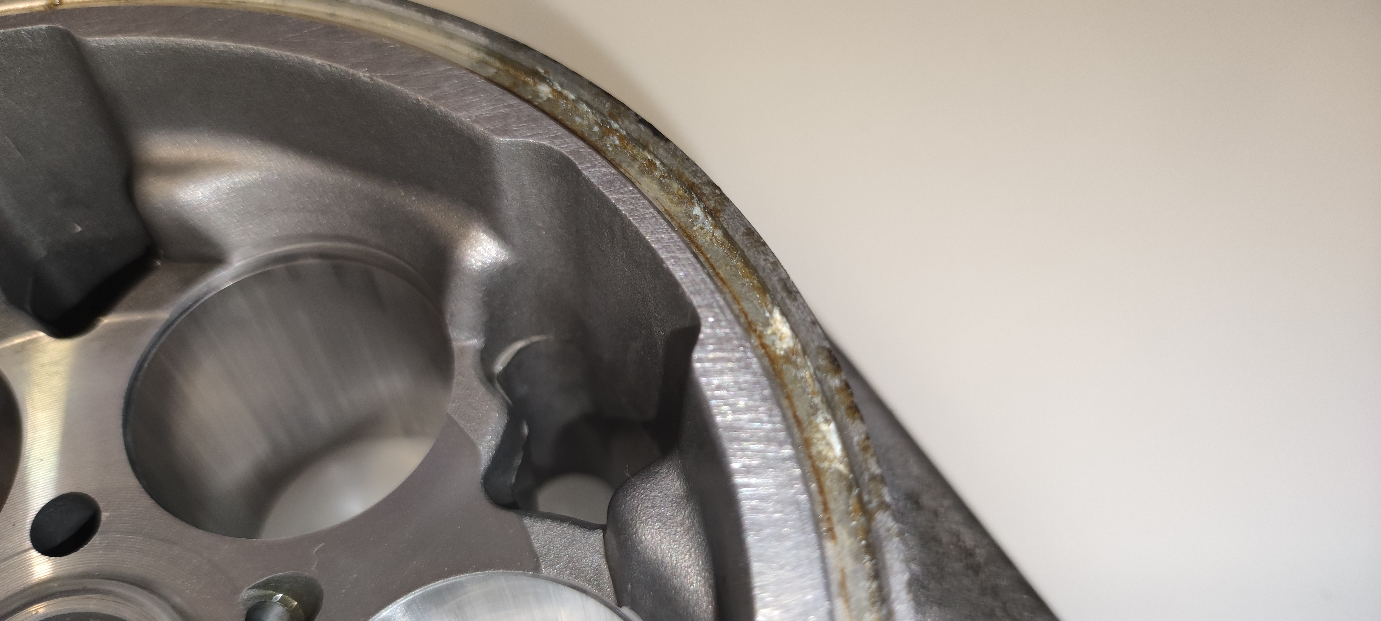

Wenn nur das „Obengehäuse“ oder den Niederdruck-Füllnippel klar undicht sind, kannst es in-situ reparieren.
Dieses Bild ist von eine Kompressor 034260805C a.k.a. Denso DCP02002. Eigentlich war alles richtig gemacht aber eine Dichtung zwischen die beide Hälften vom "Oben-Gehäuse" (nenne ich es mal) wo die Anschlüsse sind, war nicht in Ordnung. Da ist ganz langsam Öl (mit Lecksuchmittel drin) entwichen. Es kommt sogar bei der Sechskantschraube raus. Ganz langsam.
Auch war der Dichting im Niederdrucknippel schlecht. Nach ungefähr 2 Wochen (nach gründliche Reinigung) sah es rund der Nippel wieder so aus. Immer wieder ne Sauerei.
Hier hat die Firma, die diese Kompressor überholt hat, eine zu grosse Dichtring verwendet. Die Innen- und Aussendiameter waren korrekt aber sie war zu dick. Folge: beim festdrehen wurde die Dichtring zerquetscht und hat ein winziger Riss wo durch das Öl und Gas entkam.
Anyway, bei diese Kompressor habe ich, vor 2 gut Jahre, die 2 Dichtringe + der grosse Dichtung die zwischen die beide Hälfte sitzen, in-situ ersetzt, also ohne Ausbau vom Kompressor. Der Dichtring von ND Nippel ersetzen ist super einfach.
Diese Kompressor ist stand heute immer noch dicht und prima in Ordnung.
Ja, die Firma damals (ich nenne keine Namen, ich mache keine Naming und shaming) hat schlampige Arbeit geliefert, aber glücklicherweise nur bei die zwei erwähnten Stellen. Zur Vollständigkeit: die Dichtungen vom Hauptgehäuse (mit den Kolben etc.) haben sie korrekt repariert. Die Lager und Kupplung sind auch immer noch tip top. Schön Leise und alles tut was es tun muss. Es ist nicht immer alles schlecht.
Also, wenn es tatsachlich nur eine von 2 Oben erwähnten Probleme ist (und nichts anders) und du dich traust: Hole dir passende HNBR Dichtringe und diese grosse Dichtung, alles gut sauber machen und die Dichtringe/Dichtung benetzen mit Kompressoren-Öl. Gemäss Audi ist das PAG-100.

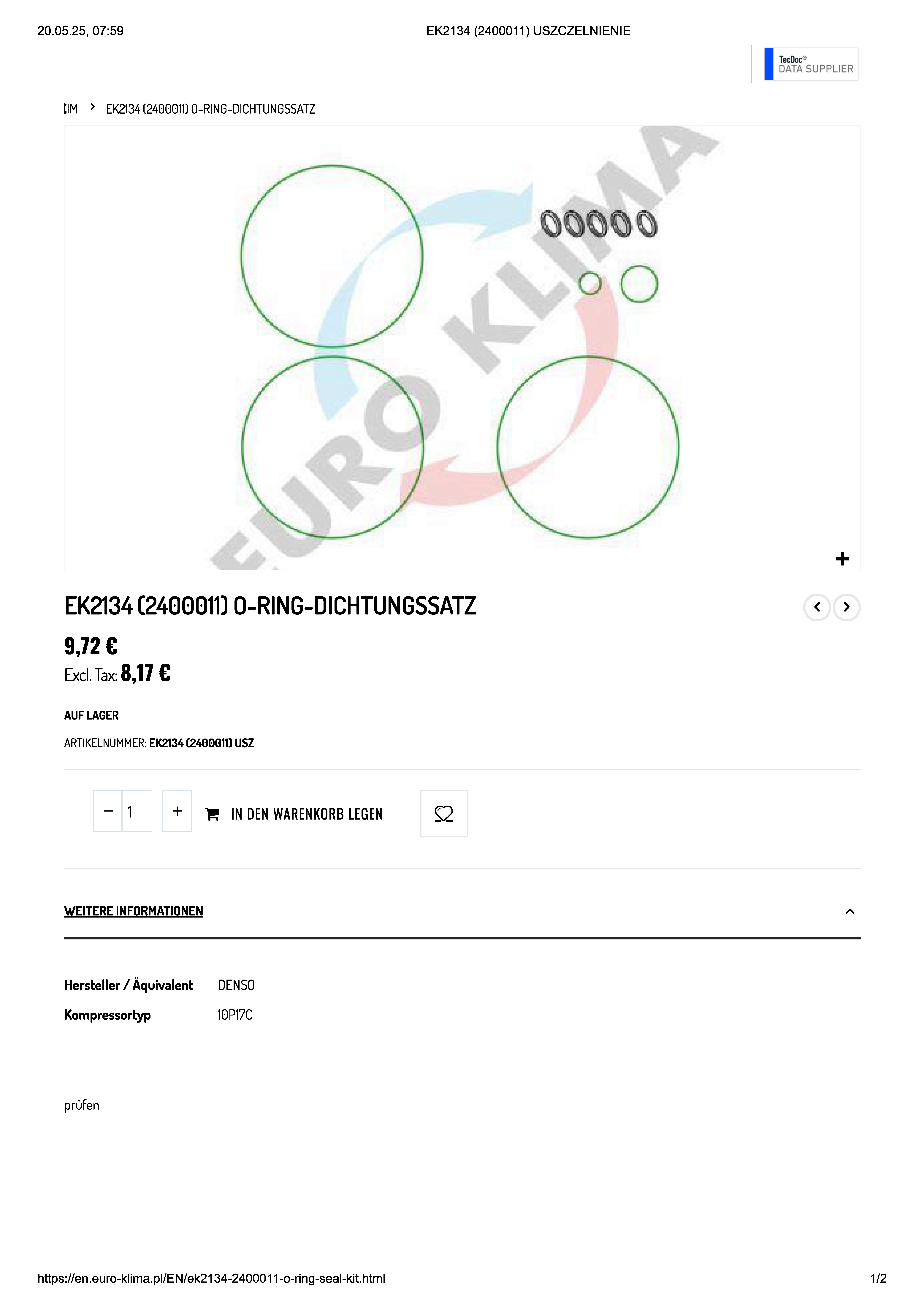

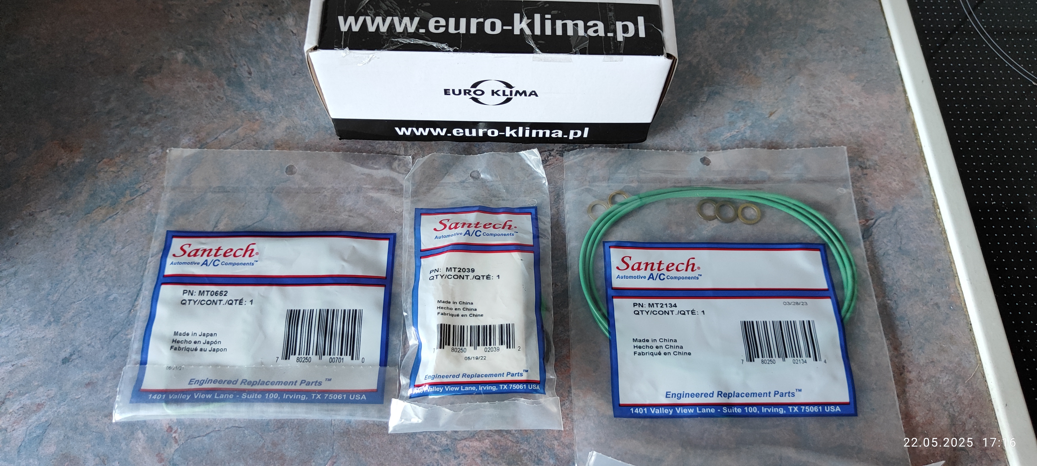

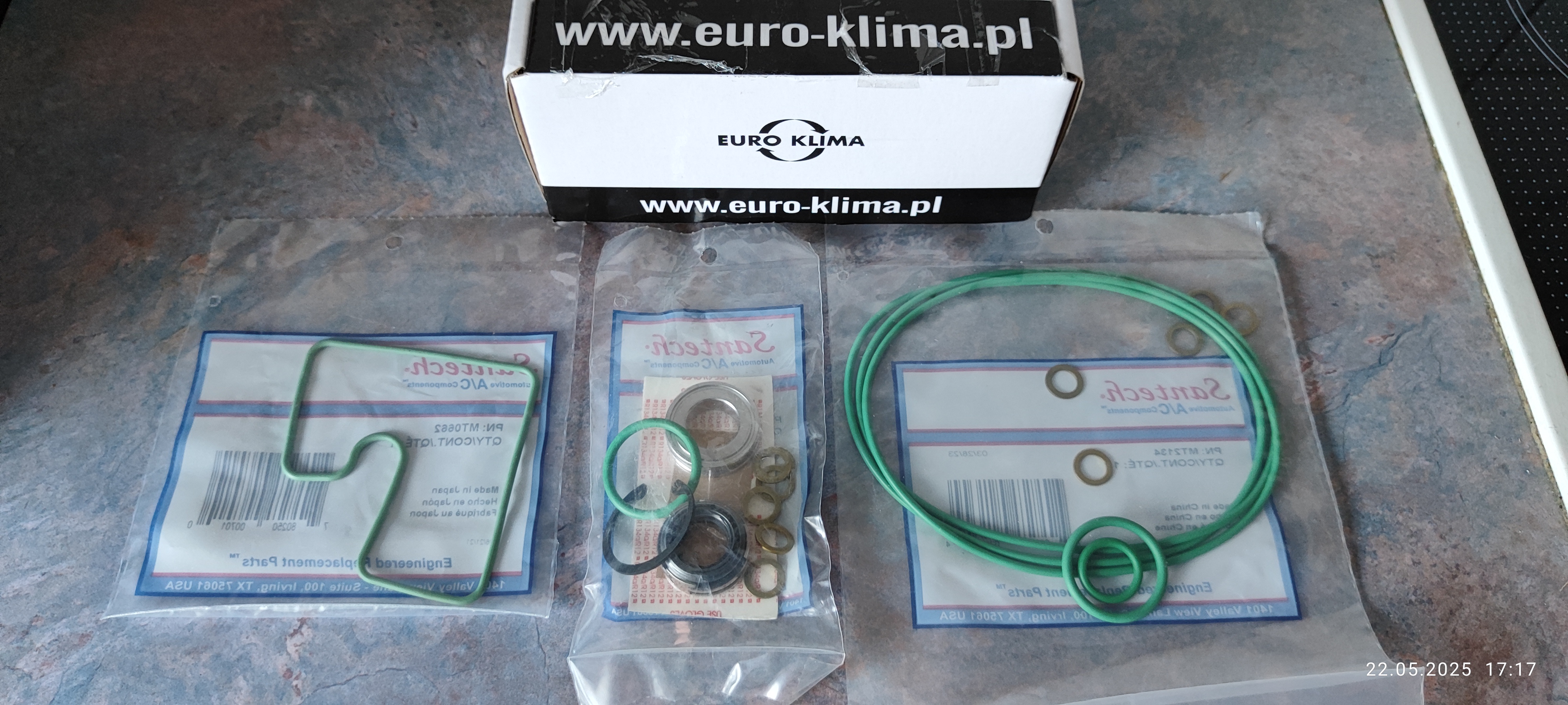

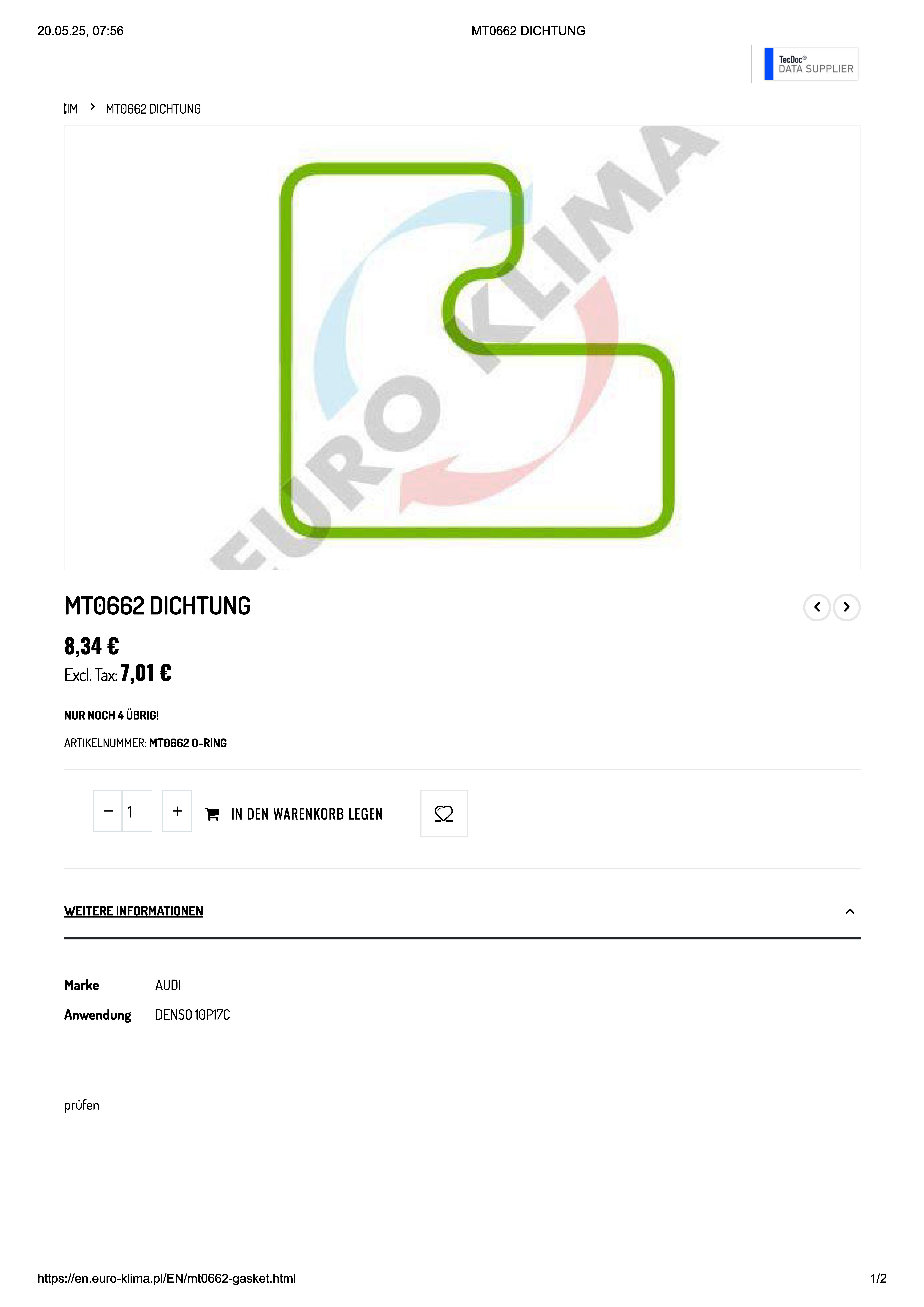

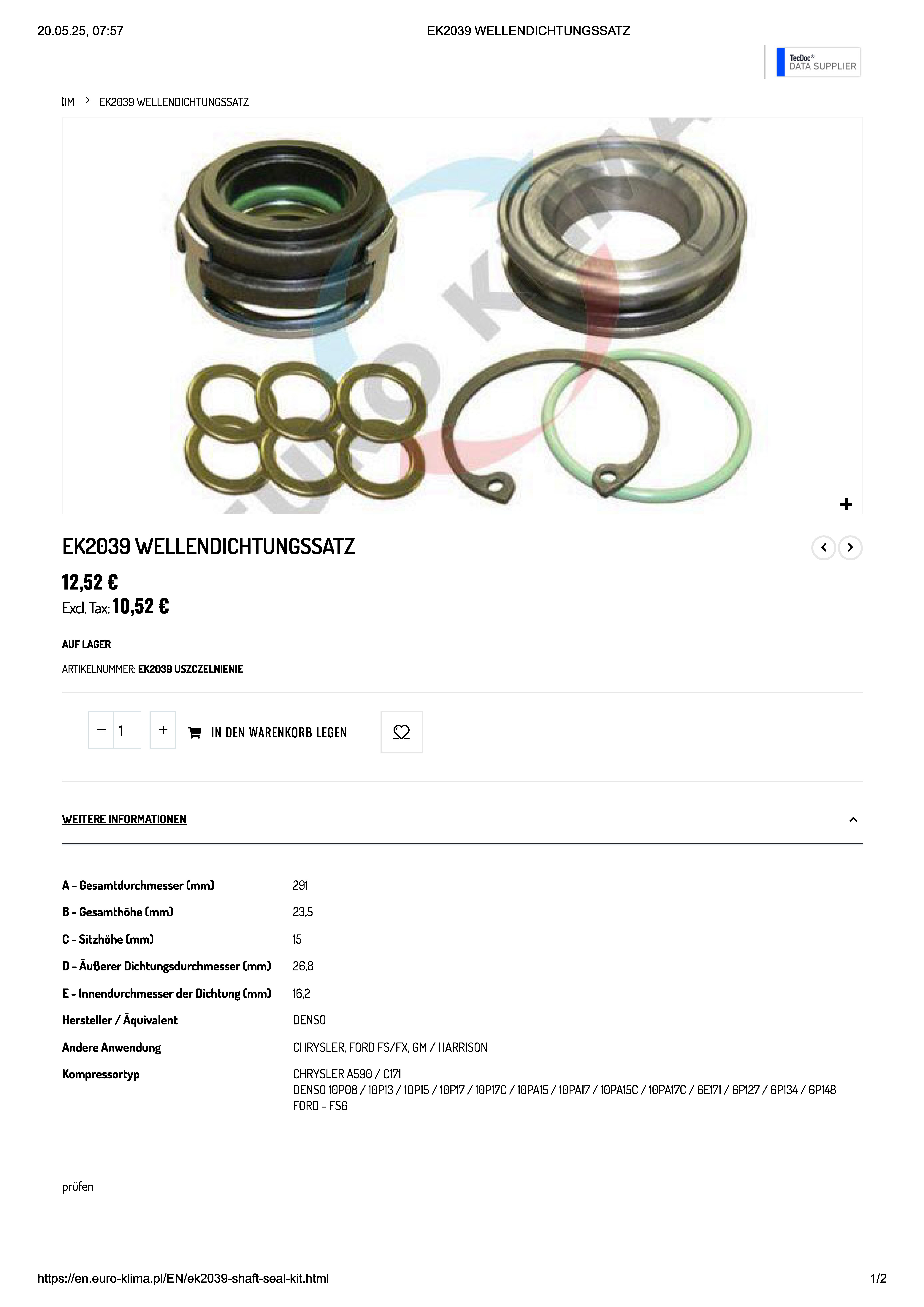

Bei https://en.euro-klima.pl/EN/ ist der komplete Klima-Kompressor Dichtsatz in folgenden Einzelpositionen erhältlich:
analog Santech MT2039
EK2039 WELLENDICHTUNGSSATZ.jpg (2.04 MiB) 11253 mal betrachtet
analog Santech MT0662
MT0662 DICHTUNG.jpg (1.45 MiB) 11253 mal betrachtet
analog Santech MT2134
EK2134 O-RING DICHTSATZ.jpg (1.58 MiB) 11253 mal betrachtet

Nun liegt hier das Nylog Zeugs auf mein Tisch und jetzt suche ich jemanden der mir Helfen kann den Kompressor auseinander zu nehmen und ALLE Dichtingen zu ersetzen (mit Nylog).
Ich habe sowas noch nie gemacht und habe doch ziemlich Respekt für so einen Job. Vorallem das mit der Kupplung scheint sehr präzise und dadurch etwas heikel zu sein (vorallem wenn man das noch nie gemacht hat, ich habe immer pfannenfertige Kompressoren eingebaut und nie einer gross reparieren müssen. Dies ist meine erste "Problem Kompi". Der Zyxel in mein Cabrio ist immer noch dicht zum Beispiel.
So eine A bis Z Dichtungenset, wie hier oben gezeigt, muss ich auch noch erwerben.
Hast Du das Doppelpack? So viel wirst Du ja niemals brauchen. Ich würde Dir gerne eine Flasche abkaufen. Wie stellst Du Dir Hilfe beim Kompressor vor? Ich könnte Dir 633 Fotos meiner Zerlegung zweier Kompressoren und einer Wiedermontage eines Kompressors zur Verfügung stellen. Der finale Test, also die Benutzung des von mir wiederaufbereiteten Kompressors steht aber noch aus. D.h. ich weiß noch nicht ob ich evtl. Fehler gemacht habe und der Kompressor beim ersten Einschalten explodiert... Was ich aber weiß ist, dass die Fotos lange nicht wiedergeben wie kifflig es ist, alle 5 Doppelkolben mit diesen Gleitstücken wieder ins Gehäuse zu bekommen. Wegen der Taumelscheibe besteht die Gefahr dass sich die Kolben verkanten und beschädigt werden.
Edit: Noch ein Kommentar zu den "ständigen Undichtigkeiten". Ich glaube die meiste Ursache für Undichtigkeiten ist Korrosion die die O-Ringe unterwandert.

DerSporti hat geschrieben: 28.05.2025, 08:14
Steve44 hat geschrieben: 27.05.2025, 23:27
Ja es ist das Doppelpack und 1 Flasche ist mehr als genug. Das 2. schenke ich dir, falls ich mich in deine Domizil aufhalte dürfte und wir gemeinsam mein Kompie zerlegen, es reinigen, neue Dichtungen verbauen (mit Zylog), Benzingespräche tätigen und ich lerne von der Meister :D

DerSporti hat geschrieben: 28.05.2025, 08:14ich weiß noch nicht ob ich evtl. Fehler gemacht habe und der Kompressor beim ersten Einschalten explodiert...
Du kannst doch den Kompi mit etwas PAG Öl befüllen und vom Hand runddrehen? Das muss man später sowieso machen beim montieren am Wagen und bevor man den Riemen umlegt, zum spüren ob alles "rund lauft" (pun intended) und damit das Öl sich gut verteilt.
