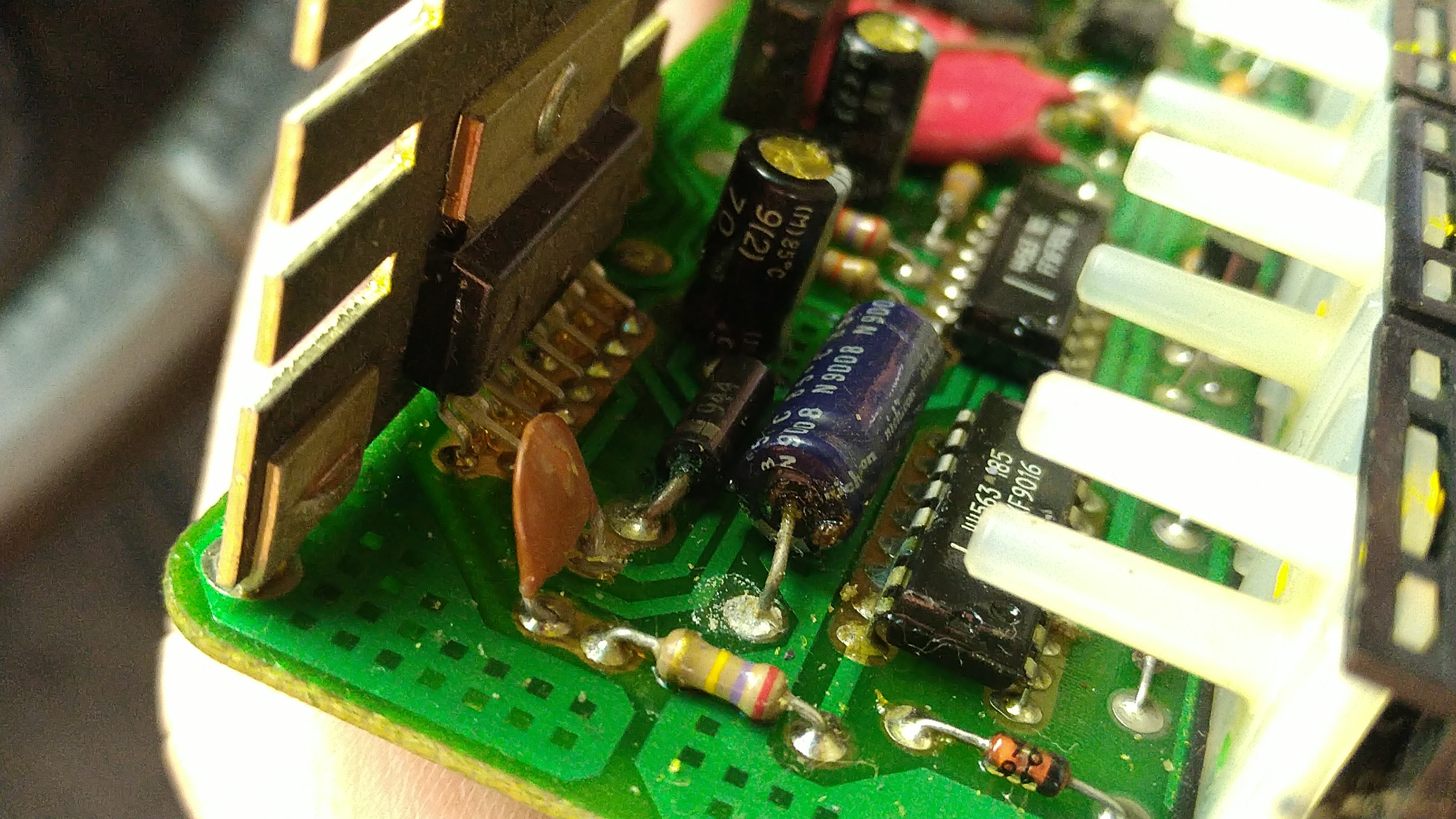

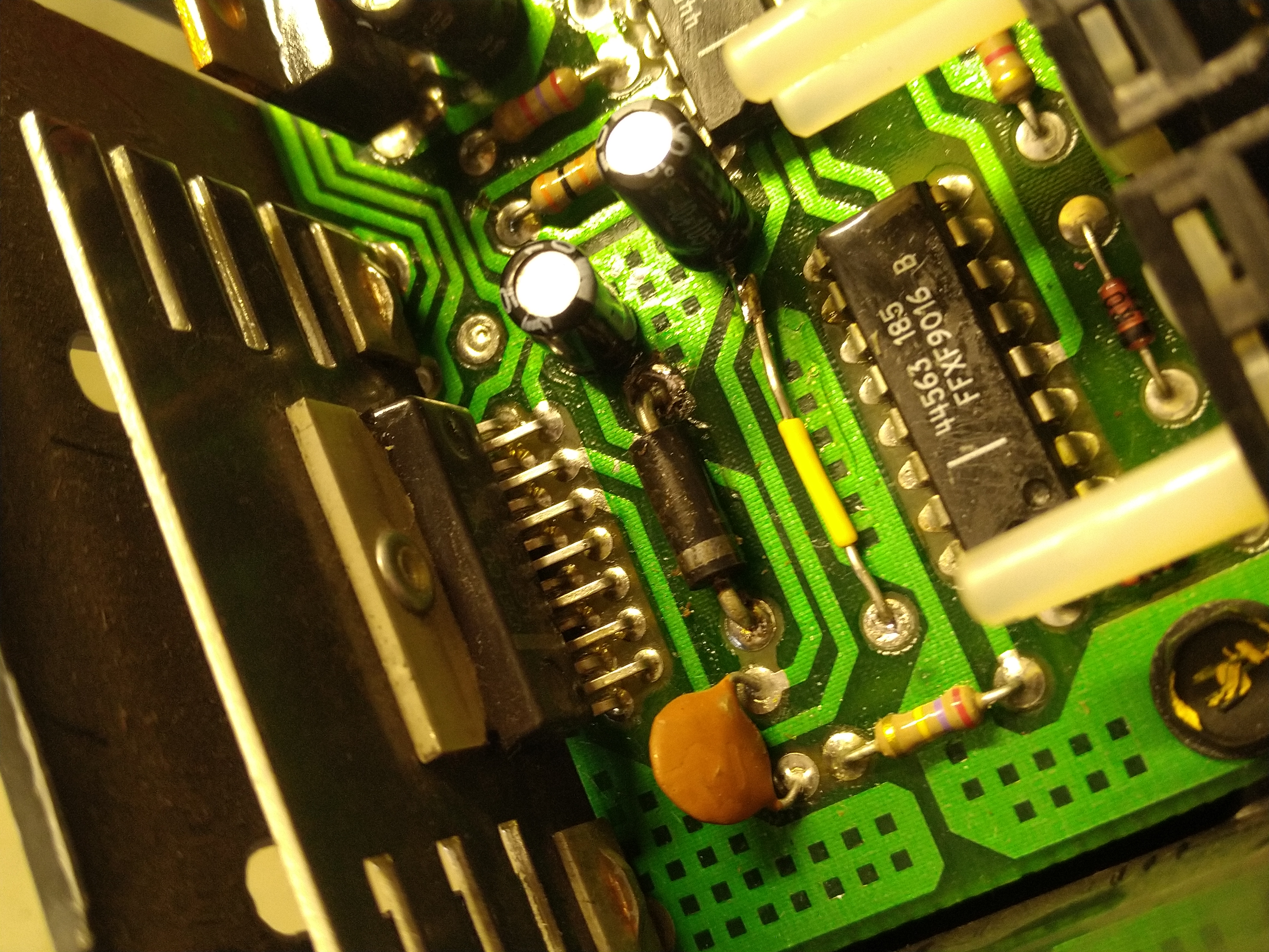

Hatte endlich Zeit, den Fehler zu Suchen.
Bin Nach dem Fehlersuchplan vorgegangen, habe 4 Stunden und einen Fast ganz Zerlegten Innenraum gebraucht um dann festzustellen das der Stecker für das Klimasteuergerät Hinterm Handschuhfach sitzt :D
Dann beim Durchmessen nach Plan, Kurzschluss gegen Masse für die Spannungsversorgung vom Stellmotor der Temperaturklappe. Allerdings war nicht das Kabel defekt sondern das Steuergerät. Nach dem zerlegen war schnell klar, das die Kondensatoren defekt waren.
Glücklicherweise scheint die Diode und das IC überlebt zu haben. (Ich weis echt nicht, wieso ich das total verpeilt habe, das da ja Logischerweise noch das Steuergerät mit den Ventilen ist. Hätte ich den Fehler auch schneller finden können :roll: )
Eben schnell Provisorisch Radial Elkos reingeschmissen und den Grünspahn entfernt und siehe da, Diagnose ist wieder möglich :D
Promt Sprang auch der Kompressor an und mir wurde schön 10°C kalte Luft entgegengepustet :}
Im Moment scheint der Kompressor nicht zu takten, nur Morgens wenn ich zur Arbeit fahre und die Klima nicht auf Econ ist fängt sie vermutlich zu takten an, zumindest höre ich immer wieder ein Relais klicken, Fehler wird aber nicht angezeigt.
Ich werde die Anlage trotzdem nochmal neu nach Gewicht füllen und dann Weiter beobachten, ob sie nun richtig regelt

Einzig das Lötzinn (so wi an der Diode und den Kondensatoranschlüssen auf der Platine) tausche ich in einem solchen Fall immer aus.
Das Lot sieht „verbraucht“ aus und birgt die Gefahr einer kalten Lötstelle. Deshalb sauge ich es dann lieber ab und verwende neues Lötzinn.

Ja, die Lötarbeit ist nicht mein Glanzwerk, geb ich zu :D Die Kondensatoren sind sowieso gebrauchte. Lötzinn ist Neu, Ist nur leider nicht richtig durch die Durchkontaktierung geflossen da alles ziemlich Oxidiert war.
Zum Winter hin werde ich mir das ganze nochmal vornehmen und das Steuergerät richtig überholen.
