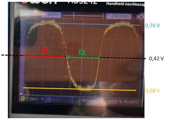

Wie gesagt es geht erstmal um die Spannung STG-seitig, also im Prinzip vom STG selbst erzeugt. Wenn ich dich richtig verstehe soll sie zwischen 0,4 und 0,6 V liegen , was bei mir grade noch der Fall wäre (0,59 V)
Mein Multimeter misst ganz sicher genau: mit einem Scope messe ich exakt die gleiche Spannung. mit sollte ein Messfehler ausgeschlossen sein.
Fazit: wenn 0,59 V als sozusagen Referenspannung in Ordnung ist, ligt das Problem der Kerzenfarbe ( also Motor läuft, etwas, zu mager) wo anders.

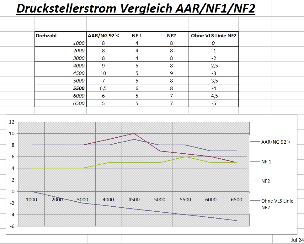

Ja Drucksteller während der Fahrt messe ich regelmässig: - 1 mA im Leerlauf und bis ca. + 1 mA beim Fahren, ausser Vollgas und SAS natürlich. Es sollte also eigentlich optimal sein.

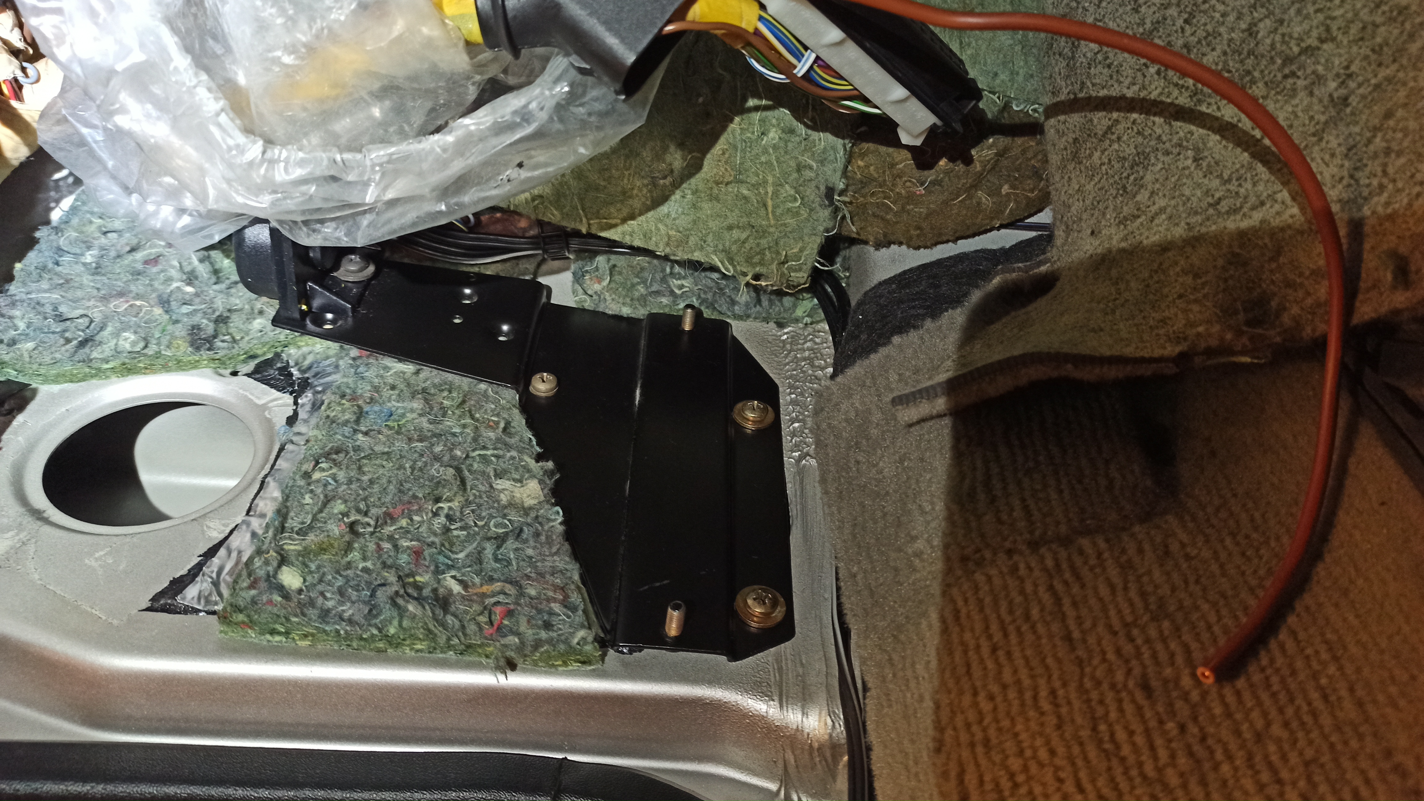

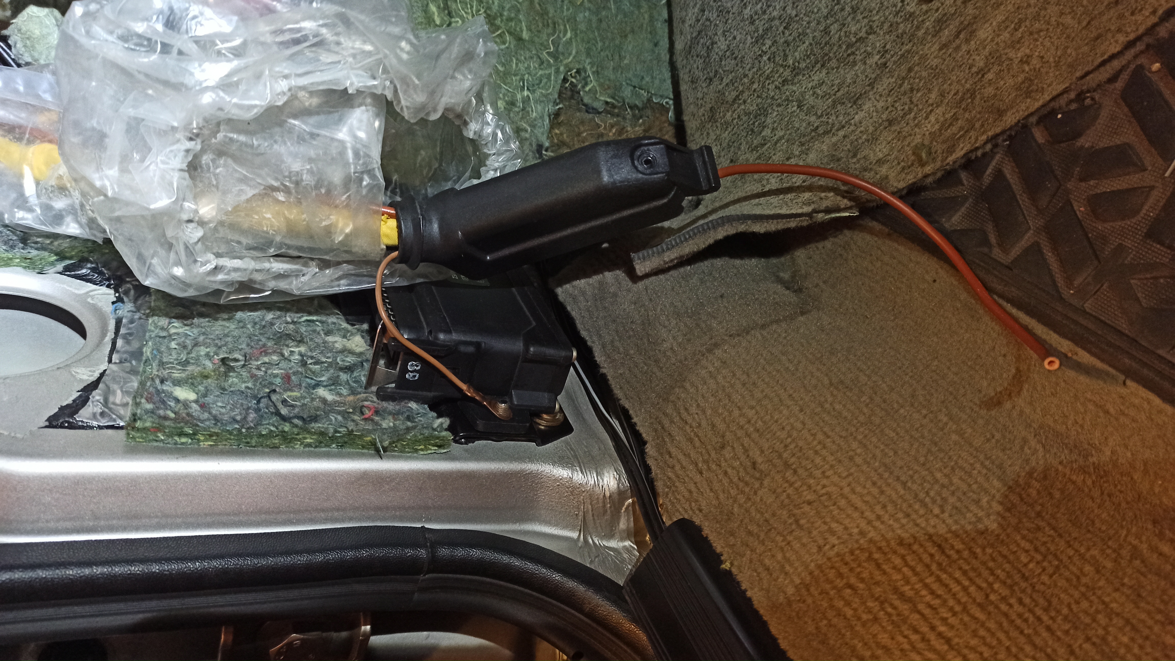

Achso, du könntest die 2 Massekabel am Saugrohr auch mal neu vercrimpen. Die sind vom KE-JET Steuergerät, das könnte auch die Referenzspannung und damit quasi den Offset beeinflussen!
Das Steuergerät hat nämlich eine Masseleitung für die Spannungsversorgung und eine zweite Lastfreie als Messleitung. Darüber läuft quasi die Masseseitige Verbindung zum Motorblock/Abgaskrümmer/Auspuff/Lambdasonde sowie auch Temperaturgeberkreislauf (die werden ja auch direkt gegen Motormasse gemessen).
Das VEZ Steuergerät hat auch eine Masseleitung die komischerweise an den Halter geht, der Lackiert ist. Sprich wie da vernünftiger Kontakt zu stande kommen soll ist auch mehr als fragwürdigt. Da würde es sich empfehlen zumindest den Lack etwas abzuschleifen oder/und eine Zahnscheibe drunter legen.
Ich hab bei mir die Masseleitung verlängert und an den Massepunkt der A-Säule angeschraubt.

Ich habe aber noch etwas:
Auf dem Bild sieht man die Sondenspannung bei 2.600 U/min.
- Die untere Spannung und die obere Spannung würde ich als OK betrachten.
- Die Periode ca. 1,5 Sek. : Ist es eventuell zu viel (obwohl Sonde neu)?
- Ja AAABER: Das Signal ist im Bezug auf die mittlere Spannung (ca. 0,42 V) NICHT symmetrisch (Fett-Zeit = ca.0,9 Sek., Mager-Zeit ca. 0, 6 Sek.). Die große Frage: MUSS ES SYMETRISCH SEIN???
Und wenn ja, warum ist es bei mir nicht der Fall
Gut. Das war für heute.
Viele Grüsse
Alain

wie Thorsten schon geschrieben hat mach die nicht zu sehr verrückt wie lange die Amplituden sind.
Wenn du z.b. von 0,45V oder 0,5V mitten Spannung ausgehst sind sie doch schon "gleicher".

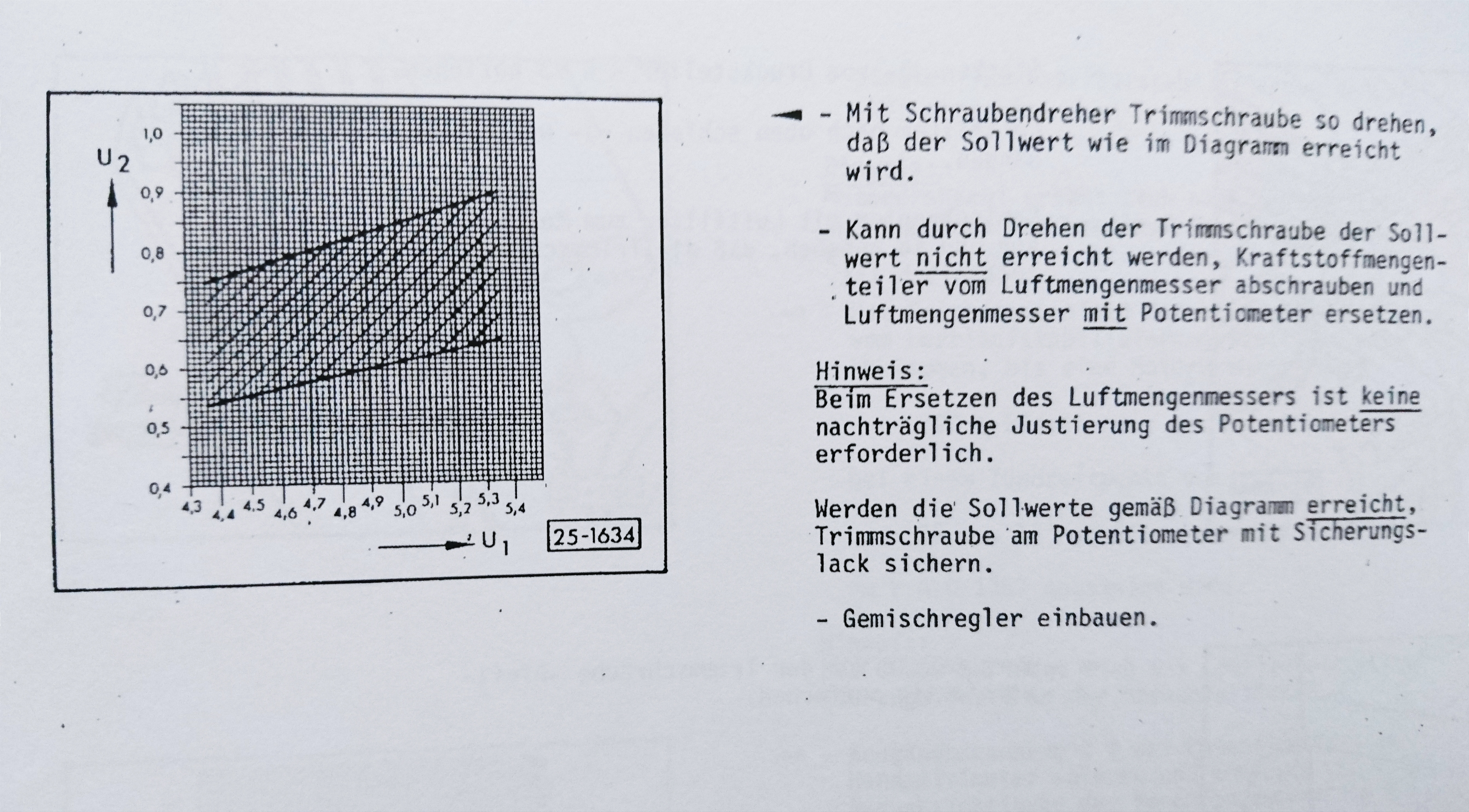

Dann Kaltstartventil abstecken, da bei kaltem Motor und Zündung an und jeder Bewegung der Stauscheibe aus der Ruhelage heraus eingespritzt wird!!
Jetzt die Stauscheibe bei 0,78V fixieren und dann am Poti bis 0,68V drehen. Mehr wie +- 0,1V wird damit nicht gehen.
Am bescheidensten fand ich eigentlich die Vergussmasse raus zu kratzen um an das poti zu kommen.

Desweiteren hab ich nochmal das AAR (4A0) KE-III Steuergerät eingebaut und folgendes gemessen/beobachtet:
- Volllastkennlinie vom Druckstellerstrom ist etwas anders. Ich hab dazu mal eine Tabelle gemacht: Die Tabelle ist nicht absolut genau, das würde nur mit Datenlogger und mehr Peripherie gehen.
Ich hab das mal versucht so genau wie möglich zu erfassen, mit Vollgas geben und gleichzeitg bei den einzelnen Drehzahlen die Bremse halten.
Die Volllastkennlinie ohne VLS ist natürlich von Motor zu Motor und Trimmung des DS immer etwas anders.
Bei mir z.B. passt die AAR Volllastkennlinie relativ gut.
Im allgemeinen schau ich das zwischen Volllast DS-Strom und Volllastkennlinie ohne VLS nicht mehr wie 10mA differenz sind.
Um das Maximale Drehmoment (ab 4500 Upm) scheint wohl etwas mehr DS Strom bzw. Sprit nicht nachteilig zu sein.
Zumindest "fühlt" es sich auch so an das er da nen Hauch (des Todes) mehr "drückt".
Bei Nennleistung bringt zuviel Sprit bzw Anfettung dann nichts mehr außer mehr vernichteten Sprit.
Und so fett das er innere Kühlung braucht muss er nicht laufen...ist ja kein Hochleistungs Turbo der bist zum letzten ausgequetscht wird.
Hier mal ein paar kurze Tipps von Bosch:
Also eigentlich kann man alles dran lassen. Nur Luftfilter mit Ansaugschlauch weg, den Schlauch LMM - DK raus und den Luftfilterkasten von unten losschrauben. Den Luftfilterkasten kannste dann nach oben aushängen und zu Seite drücken. Mit sanfter gewallt ist da eigentlich genug Platz das man das so drehen kann um ans Poti zu kommen. Die ESV Leitungen sind ja elastisch, ok im tiefsten Winter würde ich das auch nicht unbedingt machen.alain lime hat geschrieben: ↑21.07.2024, 19:15 Ja, aber das Problem ist bei dem NF2, dass man so schnell nicht an das Poti kommt. Bisher habe ich immer den kompletten Mengenteiler ausgebaut. Ob es eine bessere Methode gibt, ist mir bekannt. Mal sehen, wann ich das machen kann (werde aber auf jedem Fall berichten).
- leicht verbesserter Heißstart. Die LL-Drehzahl wird direkt nach dem Starten besser gehalten.
Beim NF Stg. fällt sie leicht. Aber ich beobachte das mal noch weiter, nicht das es nur Einbildung ist.
- Übergang Volllastkennlinie verzögert. Wie weiter oben im Thread beschrieben hat das AAR Stg eine kurze Verzögerung um Vollast zu gehen.
Ich hab das nochmals genau beobachtet: Beim Vollgas geben dauert es knapp 1s bis der Druckstellerstrom auf Volllast steht.
ABER, merken tut man das eigentlich nicht. Weder Bergauf, noch beim durchschalten bei voller Beschleunigung. Der Motor dreht je nach Drehzahl
und Gang sofort Kraftvoll hoch. Es gibt da quasi nicht nach einer Sekunde noch mal nen "punch" ala Turbo Boost
Ich glaube man hat das evtl aus Komfortgründen gemacht, um einen vielleicht weicheren Vollgas Übergang zu haben.
Und um ein eventuelles Klopfen beim schlagartigen Vollgas geben zu minimieren. Es könnte ja ein "überschwingen" passieren und dann nimmt
das VEZ Steuergerät evtl schon die Zündung zurück oder geht ins zweite Kennfeld.
Da sind die neueren Steuergeräte soweit ich weiss etwas empfindlicher.
- Auch ohne Volllastsignal vom VLS ab ~80-90% Last und ~5500Upm aktiviert sich die Volllastkennlinie und wird angefettet. Dies wird bei
gleichbleibender Last (über ~80-90%) aber sinkender Drehzahl auch gehalten.
Könnte man als eine Erweiterung der Notlauffunktion bzw. Komponenten Schutz ansehen.
So ich hoffe ich habe wieder alles richtig geschrieben und nichts vergessen, da vorher mein 1,5 jähriger Sohn es so toll fand am PC zu spielen und den Ausschalter entdeckt hatte
Tilo

- weil die Frequenz bei mir größer als 3 Sek. im Leerlauf ist und diese trotz NEUER Sonde
- Wenn beim Tüv (in den nächsten 2 Wochen) eine grenzwertige (also knapp an die 1,03) Lamdafenster gemessen wird, werde ich mir erlauben es Euch mitzuteilen. Ich weiss: auf die Gefahr Euch auf die Nerven zu gehen. Nobody ist perfekt

Guter Ansatz. Aber ich werde nicht drum kommen das Ganze wieder auszubauen . Warum? weil die Vergussmasse vom Trimm poti bisher nicht ausgekrazt hatte.Also eigentlich kann man alles dran lassen. Nur Luftfilter mit Ansaugschlauch weg, den Schlauch LMM - DK raus und den Luftfilterkasten von unten losschrauben. Den Luftfilterkasten kannste dann nach oben aushängen und zu Seite drücken. Mit sanfter gewallt ist da eigentlich genug Platz das man das so drehen kann um ans Poti zu kommen. Die ESV Leitungen sind ja elastisch, ok im tiefsten Winter würde ich das auch nicht unbedingt machen.

Das geht trotzdem so wie von mir beschrieben (steht auch so im Leitfaden drinnenalain lime hat geschrieben: ↑25.07.2024, 20:17Guter Ansatz. Aber ich werde nicht drum kommen das Ganze wieder auszubauen . Warum? weil die Vergussmasse vom Trimm poti bisher nicht ausgekrazt hatte.Also eigentlich kann man alles dran lassen. Nur Luftfilter mit Ansaugschlauch weg, den Schlauch LMM - DK raus und den Luftfilterkasten von unten losschrauben. Den Luftfilterkasten kannste dann nach oben aushängen und zu Seite drücken. Mit sanfter gewallt ist da eigentlich genug Platz das man das so drehen kann um ans Poti zu kommen. Die ESV Leitungen sind ja elastisch, ok im tiefsten Winter würde ich das auch nicht unbedingt machen.
Wenn man Glück kannst du evtl mit so einem kleinen Uhrmacher Schlitzschraubendreher die Masse im ganzen raus hebeln.
Oder vorsichtig raus popeln.
Je besser die Poti Spannung passt umso besser ist eigentlich alles. Startverhalten egal ob heiß oder kalt, Beschleunigung, "am Gas hängen", Leerlauf.

ok. Ich werde das Poti so einstellen, dass die Spannung - wie empfohlen - im unteren Drittel sich bewegt.
In meinem Fall - bei einer Versorgungsspannung von 4,83 V -also bei etwa 0,65 V.
Ich werde über die Ergebnisse berichten.
