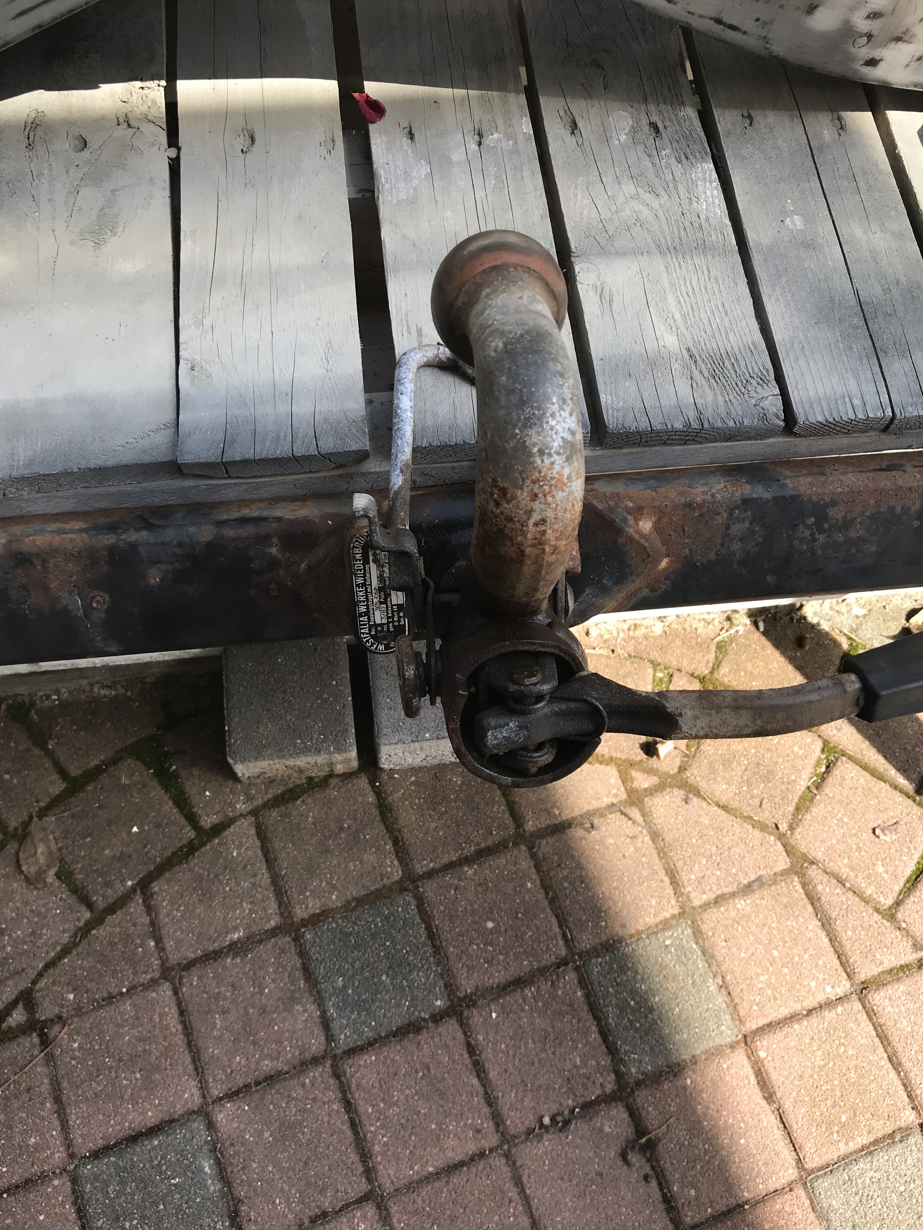

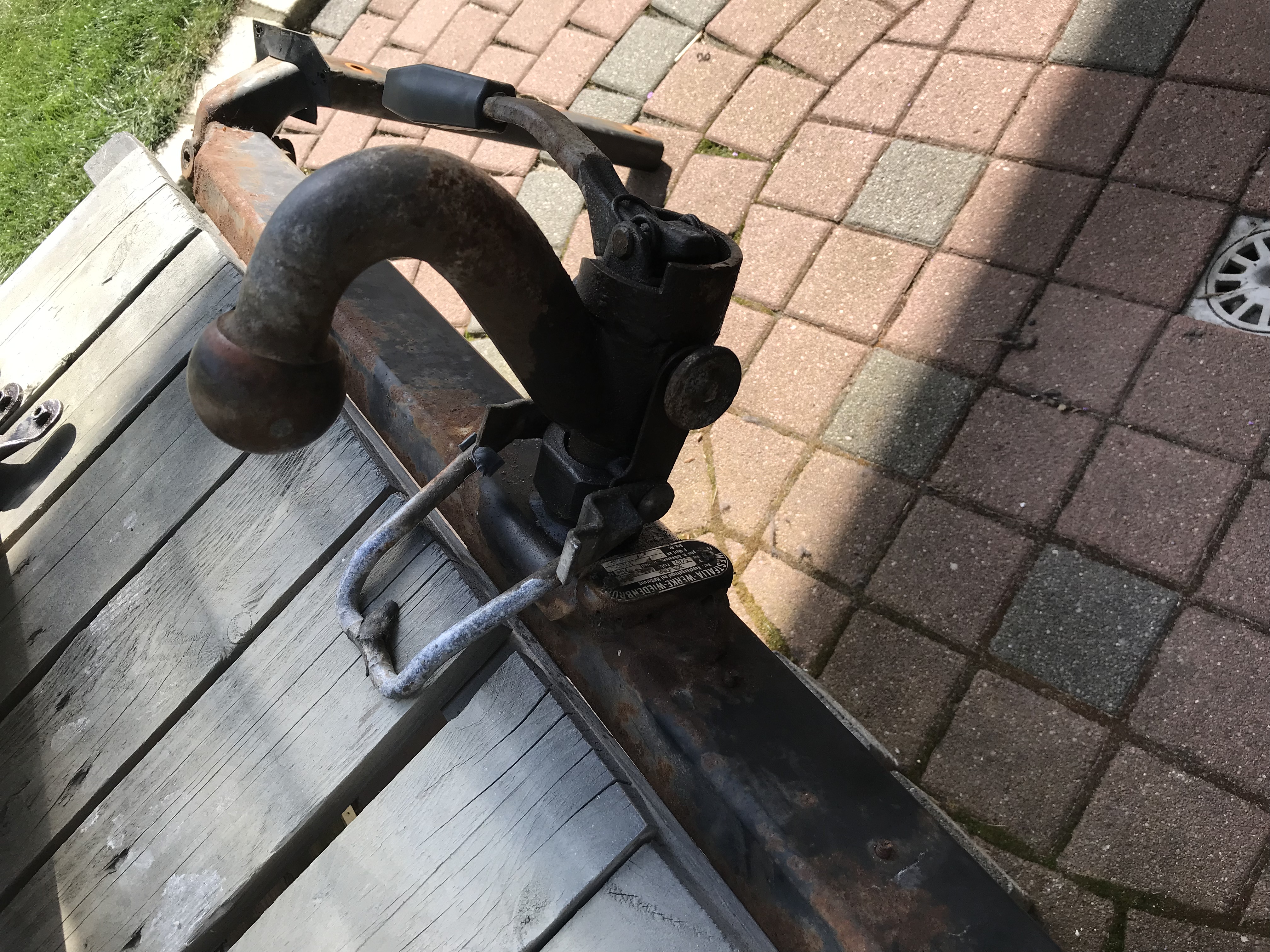

Hallo Leute,
hat von euch jemand auch so ne Westfalia Anhängerkupplung?
Habe links den Knopf und den Bügel oben gangbar gemacht.
Der große Hebel bewegt sich auch tadellos nur löst der nichts aus den kann man nur nach oben und unten bewegen ohne irgendeine Betätigung zu spühren.
Hab alles mit Rostlöser vollgejaucht und probiert.
Bringe die Kupplung aber nicht vom Fleck.
Kann mir vll irgendjemand hier weiterhelfen?
Seh vor lauter Hängerkupplung keine Hängerkupplung mehr :verlegen:

Hi Kevin,
wenn ich mich richtig erinnere, muss der Knopf nach außen gezogen und gleichzeitig der Hebel nach links gedrückt werden, sodass der Hebel mit dem Kugelkopf synchron ist.

serdar187 hat geschrieben: 10.08.2024, 01:37 Hi Kevin,
Serdar
Danke serdar es hat geklappt.
