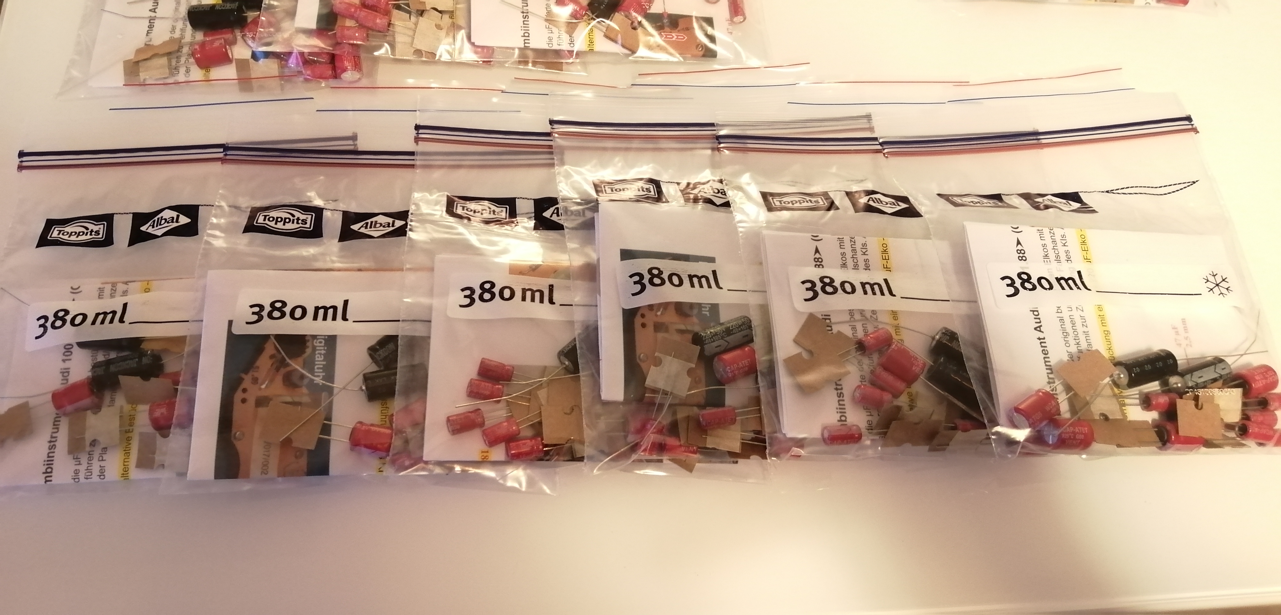

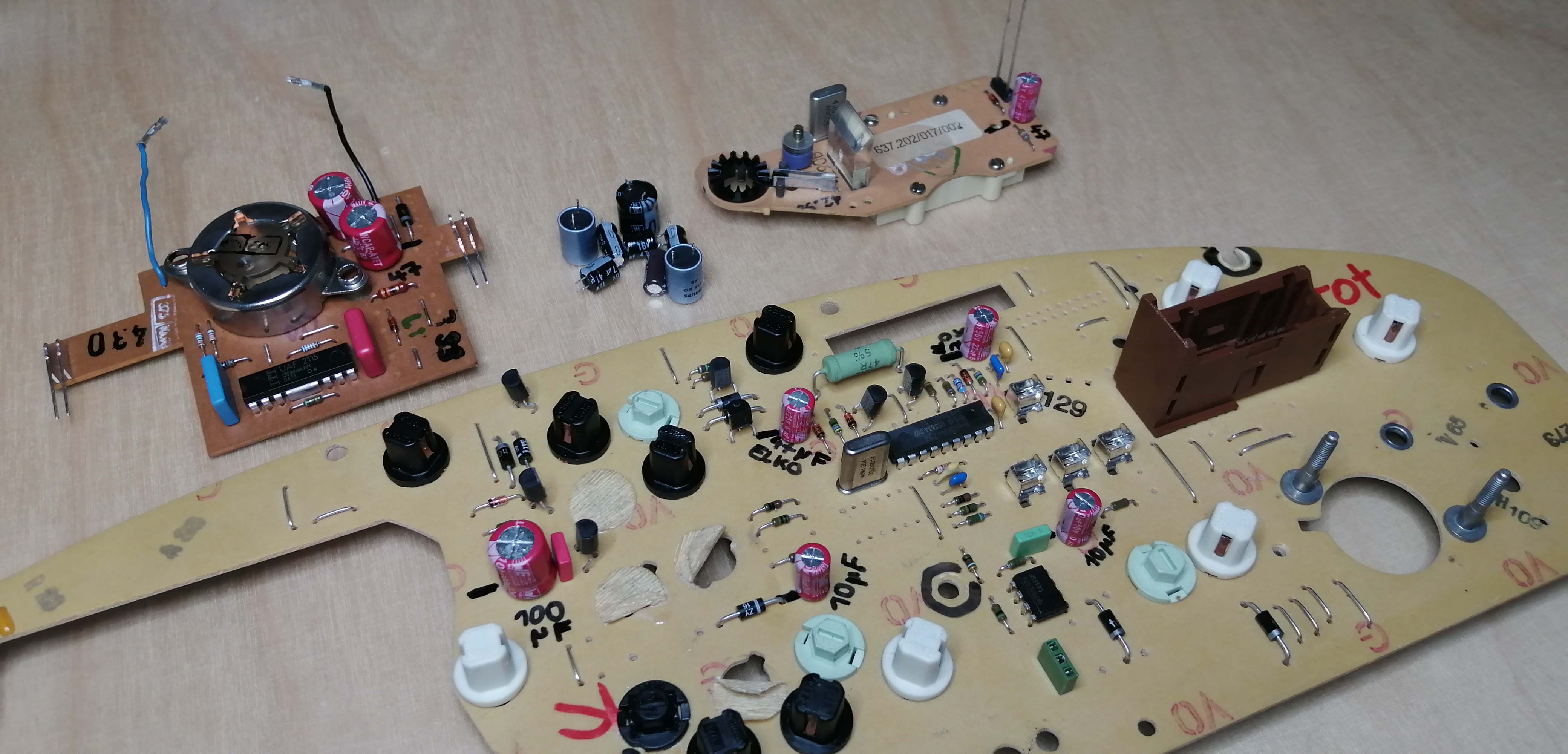

Welche Elkos verwendet werden ist kein Problem. Das steht auf den Elkos drauf. Das Problem ist die Beschaffung bzw. die Kosten, entweder durch die hohen Verpackungseinheiten der Elektronik-Großhändler oder durch die Wucherpreise zzgl. Versandkosten der ebay-Einzelstückhändler. Als ich mein Kombiinstrument Ende 2020 restauriert hatte und bei einem Reserve-KI vorsorglich die Elkos getauscht hatte, habe ich aus dem Überbestand an Elkos ein "Elko-Austauschset" zusammengestellt und in der Facebook-Gruppe angeboten um einigermaßen die Kosten wieder rein zu bekommen. Gewinnabsichten habe ich keine. Deswegen ist dieses "Nebenprojekt" nach ein paar Verkäufen, als die Kosten gefühlt wieder drin waren, beendet und eingelagert worden.

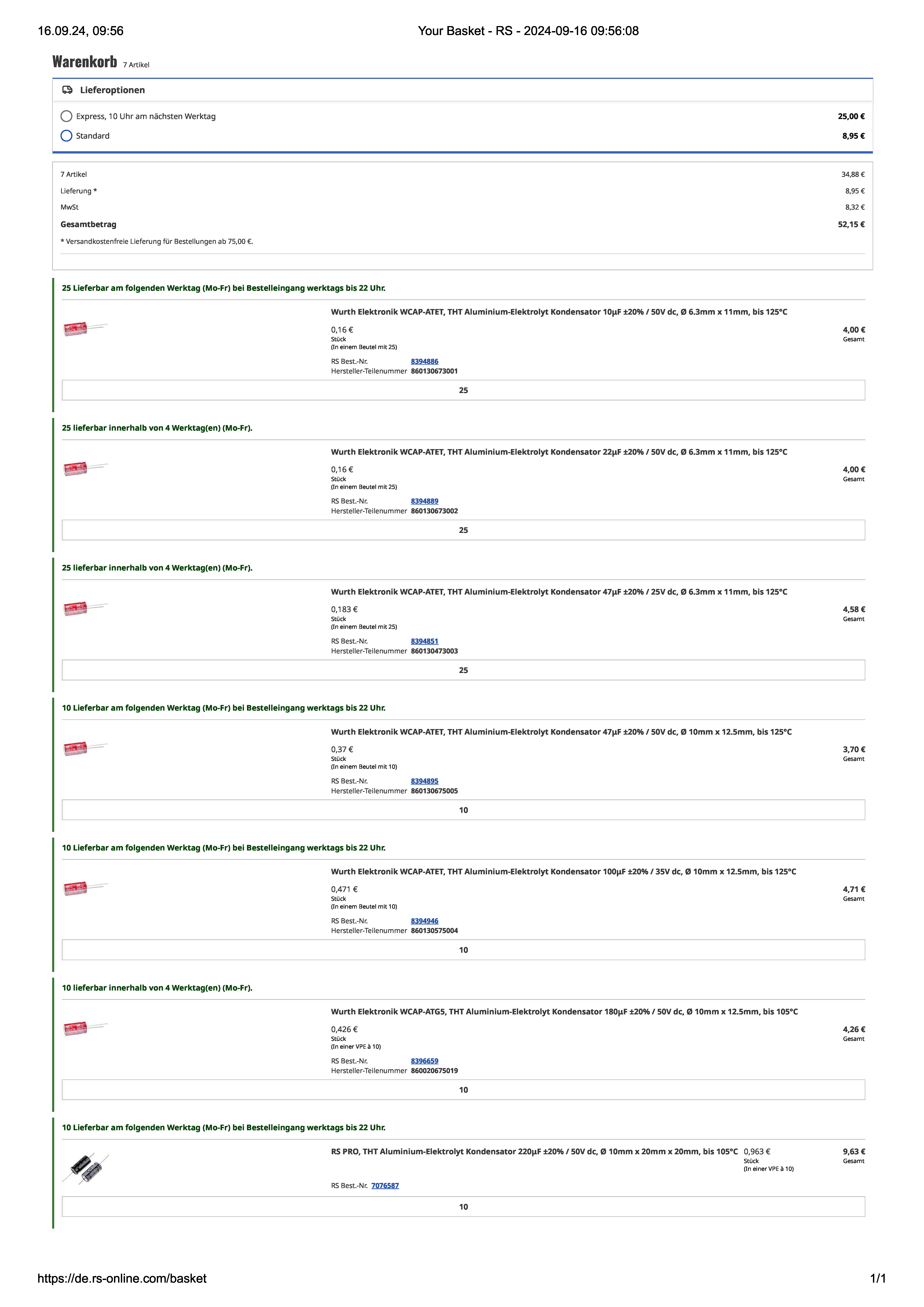

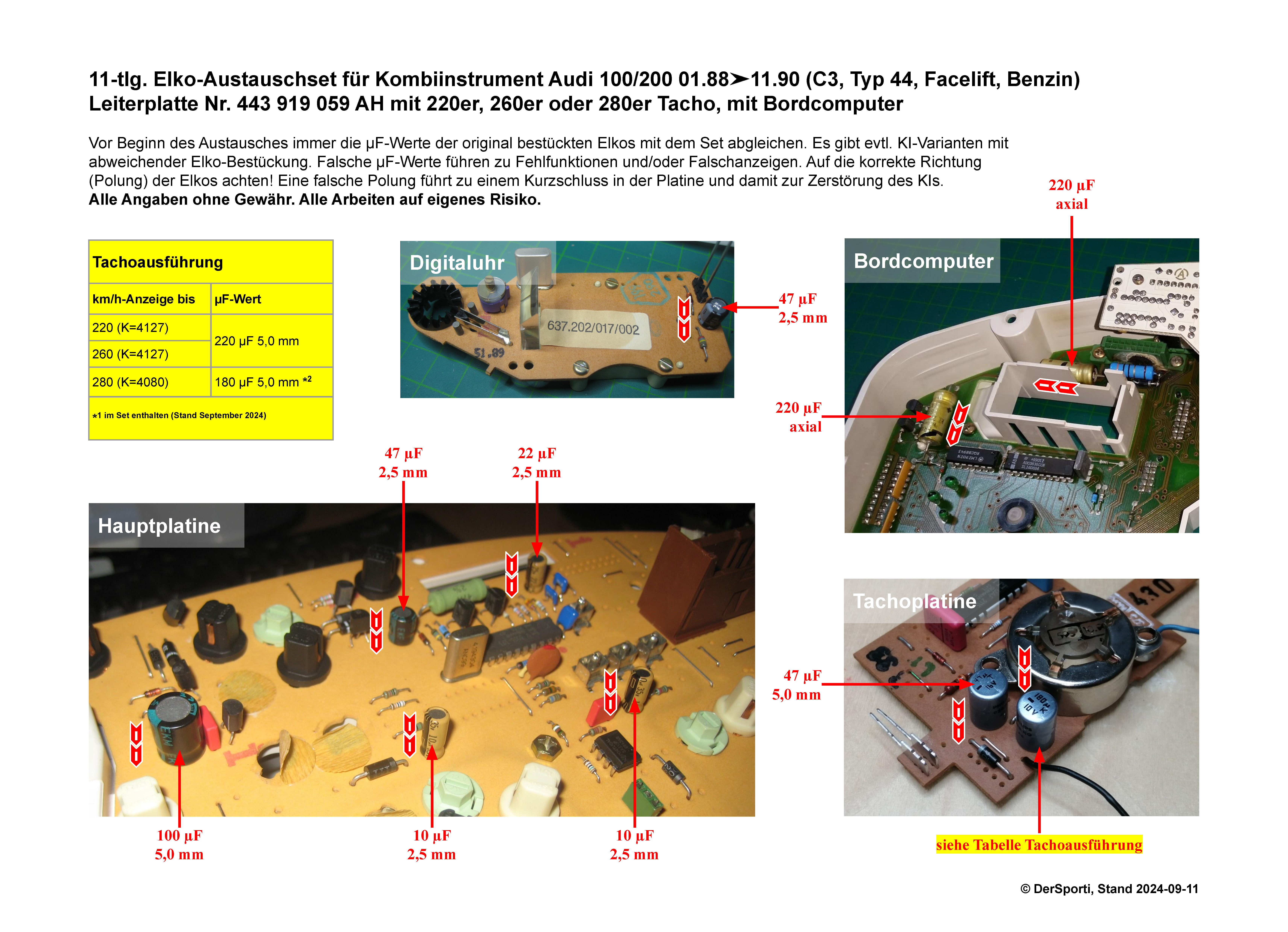

Ich weiß nicht wie ich es sagen soll, aber extrem kurzfristig, von einem Tag auf den Anderen, hat sich mein Körper dazu entschieden, eine seit Jahren (15) aufgeschobene Genesung angehen zu wollen, die mich zwar nicht ans Bett fesselt aber die nächsten bis zu 2 Monate ins Haus bzw. Wohnung zwingt. Ich hatte das oben angesprochene Elko-Austauschset bereits "ausgelagert und reaktiviert". Es sind noch einige fertig gepackte Sets und viele lose Elkos übrig. Nur den Versand kann ich nun vorerst nicht mehr erledigen.
Deswegen veröffentliche ich an dieser Stelle das Beiblatt was ich den Sets mitgegeben hatte. Ich hoffe das hilft erstmal. Grundsätzlich hat die Alterungsbeständigkeit von Elkos etwas mit der Betriebstemperatur zu tun. Da würde ich nur 125er nehmen. Mindestens 105er. 80er sind für den Einsatz in Fahrzeugen meiner Meinung nach ungeeignet. Ich hatte mich für die Würth WCAP-ATET Reihe entschieden. Diese Reihe ist relativ gut mit Werten belegt. Außer beim 180 uF, da musste ich auf Würth WCAP-ATG5 mit 105° ausweichen. Außerdem hat mir die Farbe gefallen. :lol: Bei den beiden axialen 220uF Elkos für den Bordcomputer habe ich mich für die RS Pro von RS Components entschieden. Beim Tacho waren, glaube ich, auch die Abmessungen der Elkos relevant.
