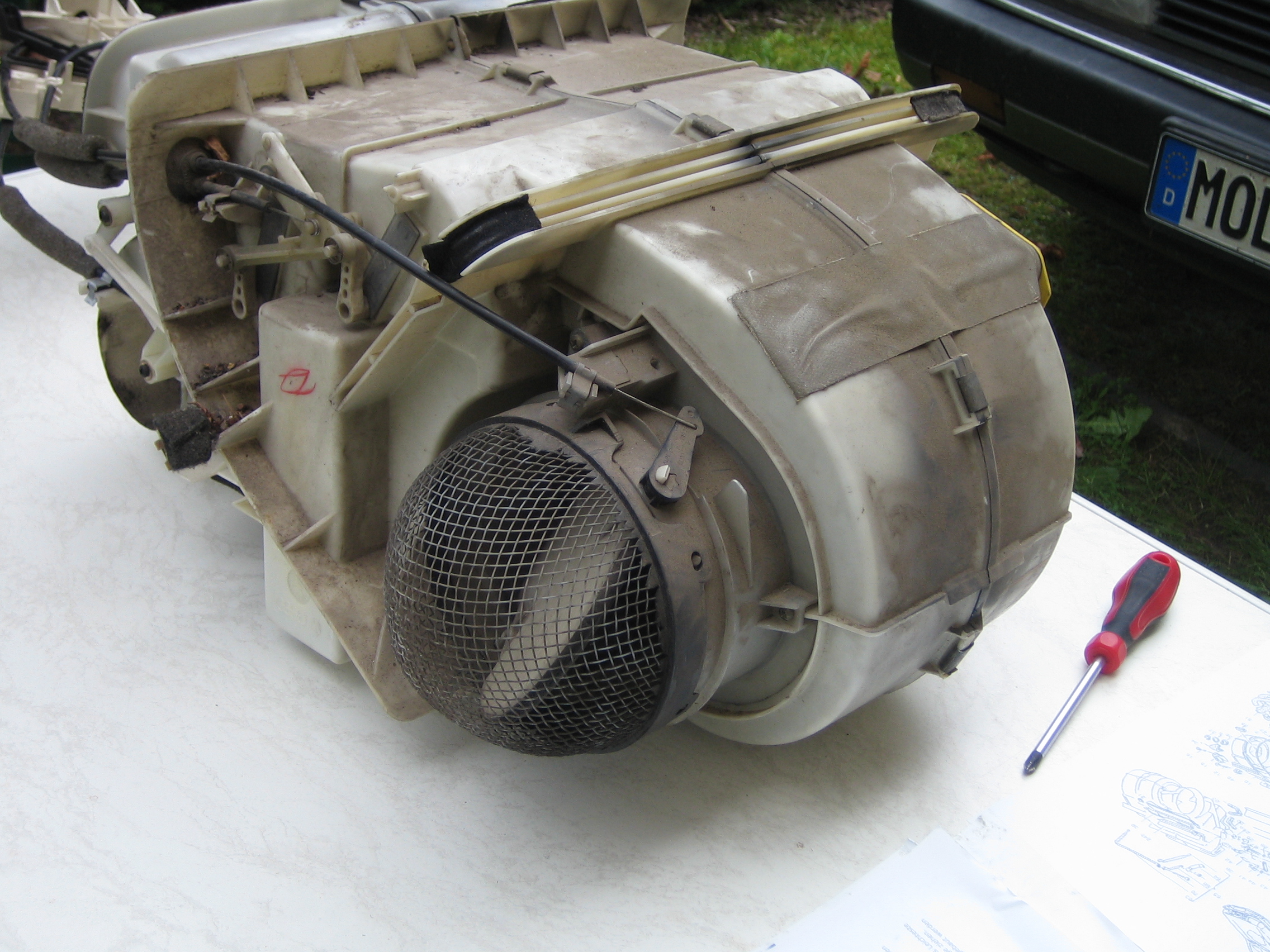

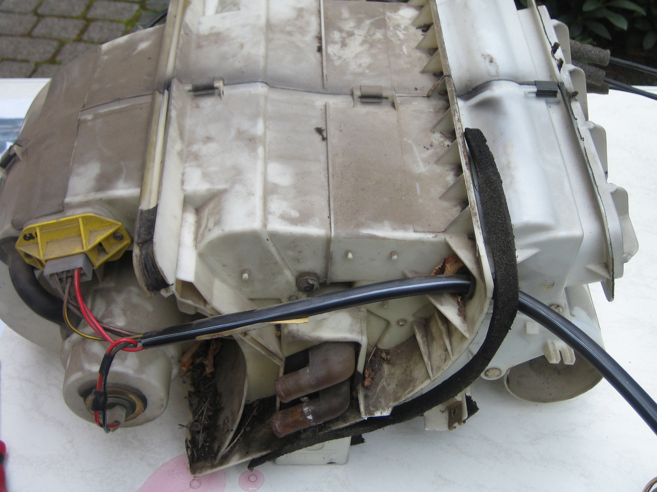

ich habe vor 14 Jahren mal den Wärmetauscher gewechselt und musste dazu den ganzen Gebläsekasten ausbauen... das war nicht so schön. Aber ich würde mich, wenn Du minimalinvasiv vorgehen willst, folgendermaßen rantasten:
- Scheibenwischerarme und Wasserkastenabdeckung (vorsichtig bei den Metallclipsen unter der Scheibe und auch an der Spritzwand) solltest Du abbauen, weil die Wasserkastenabdeckung sehr leicht bricht bzw. sich dauerhaft verbiegt (die sollte man nicht nur anheben, zumal Du für das Gebläse schon recht weit runter musst)
Diese beiden Dinge sind doch recht schnell gemacht. Dann würde ich erst einmal Bestandsaufnahme machen: Wenn ich mir so den Gebläsekasten anschaue (siehe Fotos, beachte: Es handelt sich um ein Vorfaceliftmodell; ich würde aber vermuten, dass die Unterschiede zum Nachfacelift nicht zu groß sind) und online im Teilekatalog* die Zeichnung anschaue, dann könnte ich mir vorstellen, dass man den Gebläsemotor tauschen kann, ohne den ganzen Gebläsekasten auszubauen. Also vorn das Gitter mit der Verstellung abbauen. Auf der Rückseite würde ich dann einen Sicherungsring erwarten (siehe Zeichnung im Teilekatalog) und vielleicht kann man dann schon das Gebläse selbst rausziehen.
Ist aber leider nur eine Vermutung. Sollte jemand sicher wissen, dass der ganze Gebläsekasten rausmuss, dann korrigiert mich hier gern!
*z.B. google "Audi AKTE (*Produktname ersetzt*) online" --> 7zap.com --> Audi 100/Avant --> Gruppenteile --> Karosserie --> GebläseWärmetauscher...

Die Vermutung ist richtig.
Bei NICHT Klima ist der Lüftermotor mit Rad von aussen zugänglich und kann ohne Ausbau des Gesamtgehäuses gewechselt werden.
Sprengring ab, Stecker ab, dann den Motor bzw. Rad von der anderen Seite herausziehen.
Auch ist der Lüftermotor mit Rad OHNE Klima recht günstig, gegenüber dem MIT Klima.
