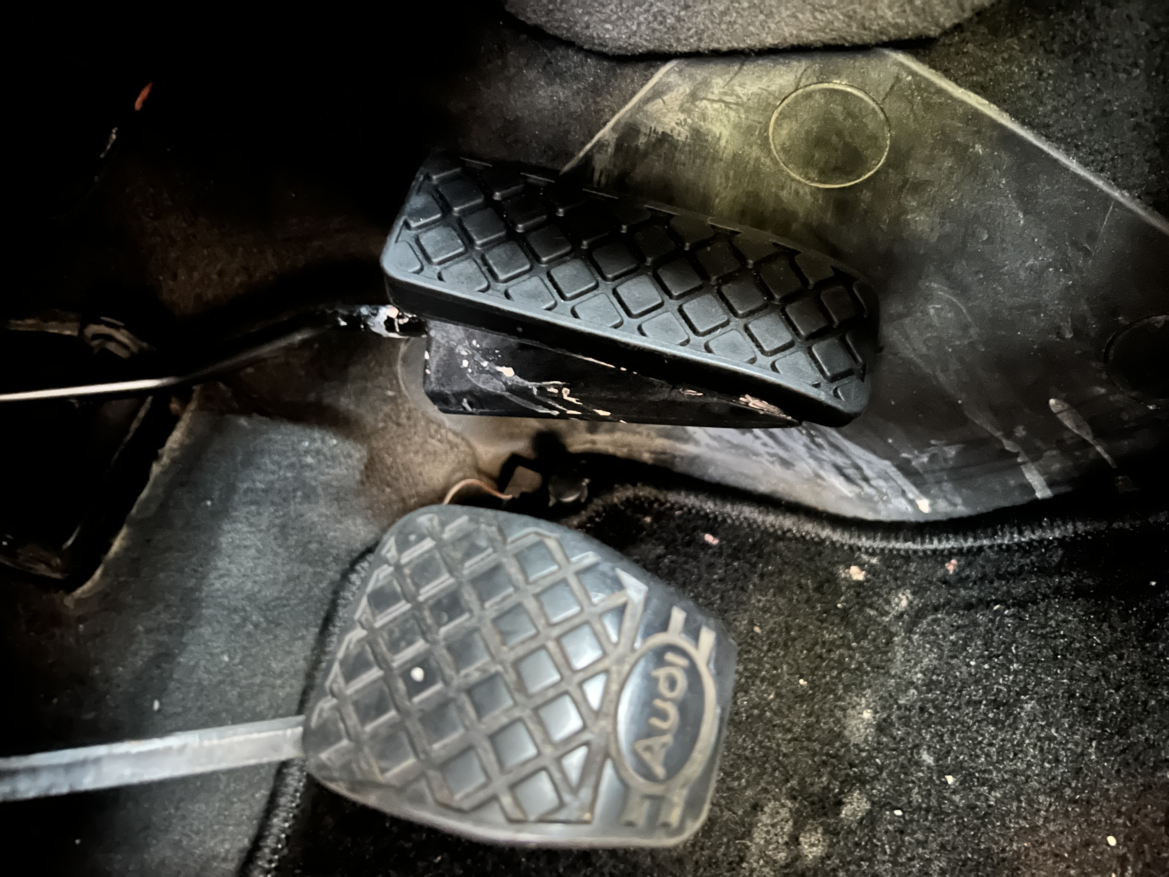

Moin Leute,
Habe komische Flecken auf den Fußmatten. Diese Flüssigkeit kommt aus den Luftkanälen. Schmeckt bitter.
Wärmetauscher? Audi 100 FL mit Klima.

wenn es bitter schmeckt sollte es Bremsflüssigkeit sein, Kühlerfrostschutz schmeckt(wenn richtig angemischt) süßlich.

Ist sowohl auf der Fahrerseite als auch Beifahrer. Wenn Bremsflüssigkeit, was ist da defekt?

Wenn es Bremsflüssigkeit ist sollte es eigentlich nur auf der FS zu finden sein. Dann wäre es der Kupplungsgeberzylinder welcher undicht ist. Hatte ich auch schon mehrfach, aber auch auf der BF- Seite ist wahrscheinlicher das es Kühlwasser ist welches sich seinen Weg durch die Lüftungsrohre sucht. Dann wäre es der Wärmetauscher.

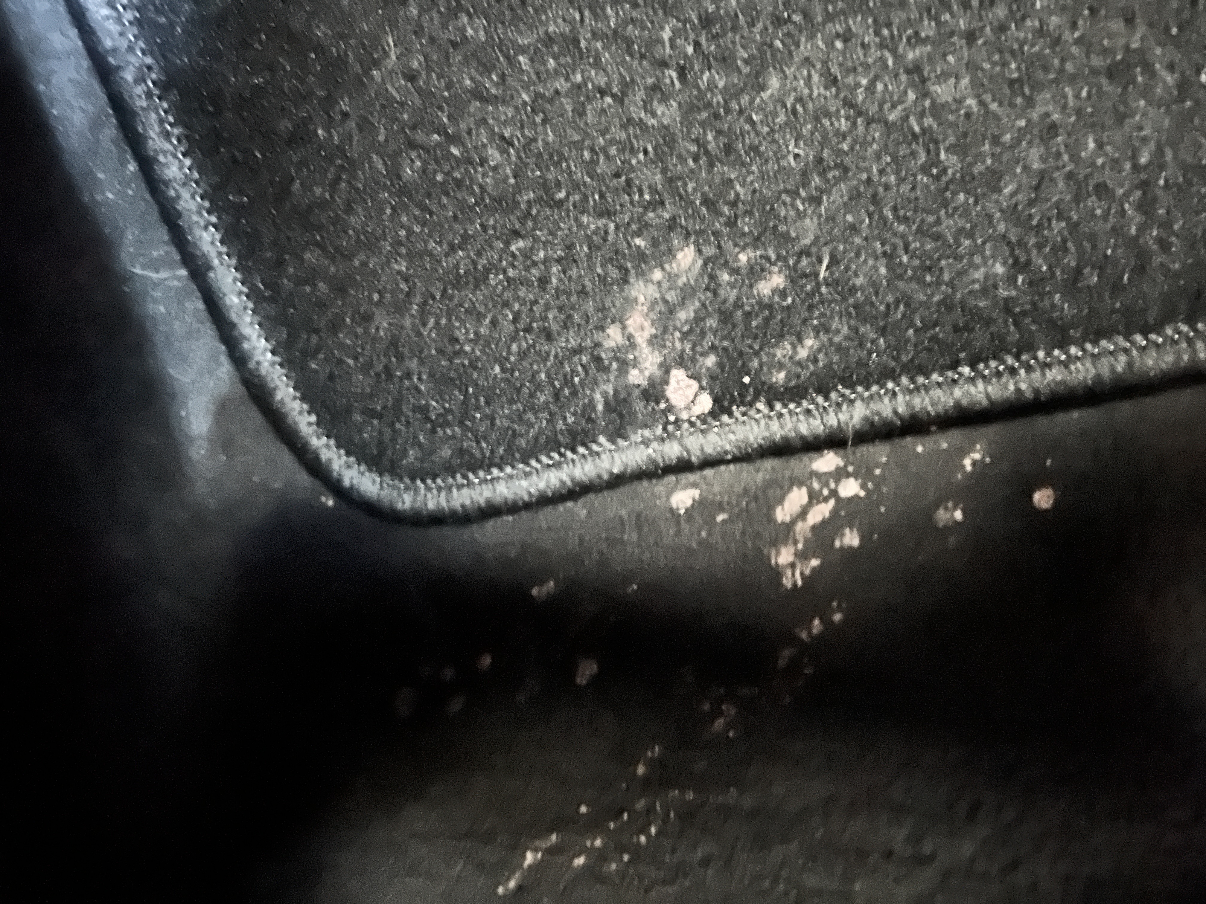

Das zweite Bild ist vom Beifahrerfußraum. Ich schaue morgen einmal genauer nach und mache noch einmal den Geschmackstest.

Schmeckt bitter und riecht irgendwie würzig wie Maggi. Trocknet weißlich ein. Kommt aus den Luftkanälen auf beiden Seiten.

Dann würde ich auf Kühlerfrostschutz tippen, also Wärmetauscher undicht...

Moin, das is mit ziemlicher Sicherheit Kühlerfrostschutz, sah bei mir genauso aus.
