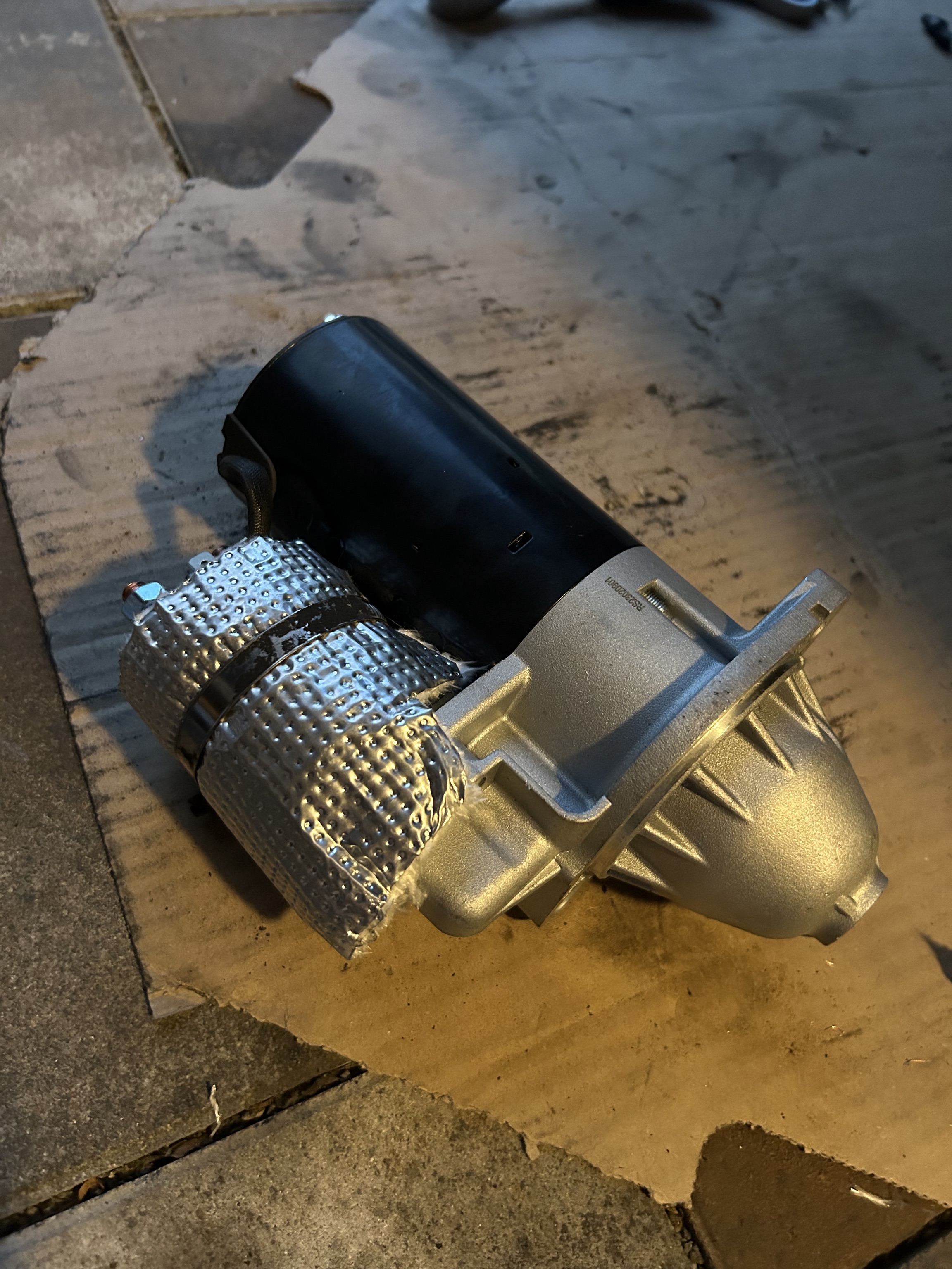

Hat der Anlasser etwa ein Problem/hängt?
Schau dir den mal an, alternativ gleich mal nen neuen holen ...

zum Anlasser ist schon mal eine gute Idee, hatte ich auch schon überlegt, ich werde einfach mal einen neuen besorgen und tauschen, der jetzige ist vermutlich sowieso schon sehr alt..

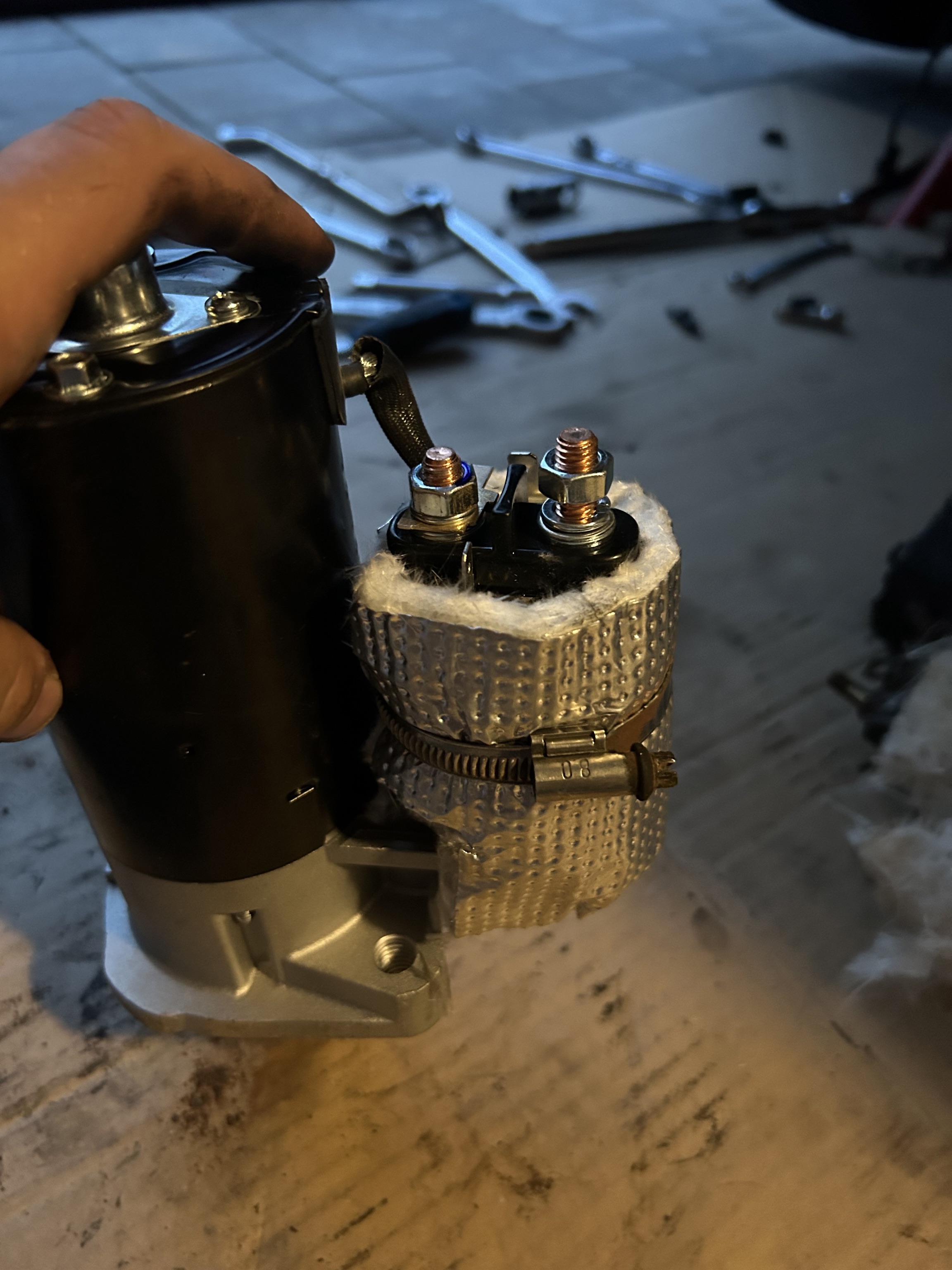

Ich hatte schon mal einen Anlasser, der hat sich manchmal verhakt. Da hatte sich die Anlaufscheibe aufgelöst und das Ritzel bohrte sich in den Anker. Das hatte auch so einen Effekt, dass es "Klack" machte und dann tat sich nichts. Manchmal ging es ohne Probleme, mal nicht.

- Nachdem es beim Startversuch klackt, scheint der Magnetschalter okay zu sein und den Anlasser einzuspuren, es reicht die Power nur nicht aus, um den Motor zu starten. Evtl ist der Anlasser verbraucht und die Kohlen liegen nicht mehr sauber an: je nach Stellung haben sie dann Kontakt und der Motor startet, oder nicht ganz und dann reicht die Spannung am Anlasser nicht mehr aus, dass der Motor startet. Ich hatte das ähnliche Problem bei dem Innenraumgebläse: mal ging sie, mal nicht - je nach Stellung des Motors. Zu Beginn fiel das Gebläse auch nur in Kurven aus.

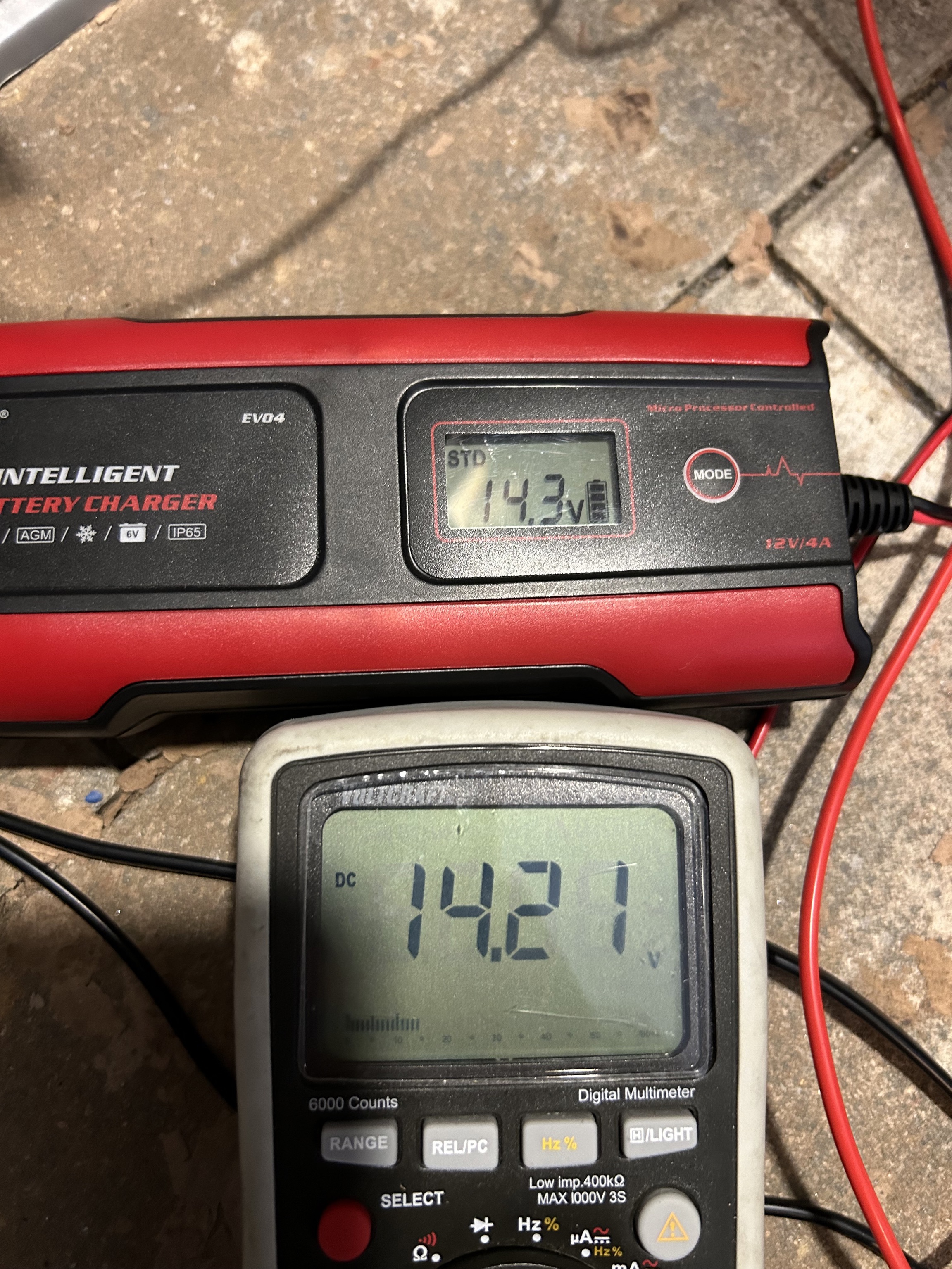

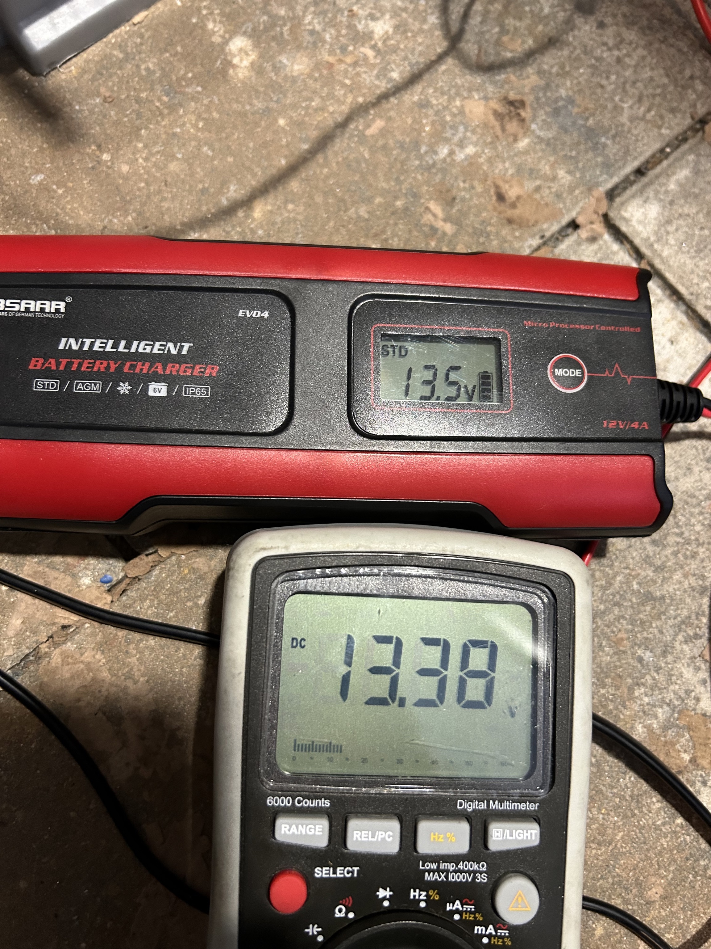

Ich habe ein Ladegerät von Absaar, so etwas wie im Bild unten, die genaue Bezeichnung weiß ich gerade nicht auswendig.
Das mit dem Ruhestrom welcher die Batterie leer saugt kann man ja ausschließen, da ich die vollgeladene Batterie einabue und kurz danach versuche zu starten, tot. So schnell kann sich diese ja wirklich nicht entladen? Und wie gesagt hatte ich den Ruhestrom ja schon einmal gemessen, lag bei ca. 0,29mA. Also längere Standzeit ist da auch erstmal nicht.
Das mit dem Zündanlasschalter ist mir schlüssig, aber was ist wenn dieser beim kompletten Schlüssel rumdrehen dann einen Kontakt einfach sperrt (weil kaputt oder was sonst), der fürs Starten da sein sollte, kann so etwas sein?
1. Der Abstand ist unterschiedlich, wenn die Batterie tot war, habe ich diese einen Tag ans Ladegrät gehängt und wieder versucht zu starten, wie ebenfalls erwähnt kann es dann sein das er anspringt, oder auch nicht. Ich bin auch schon, wenn er angesprungen ist längere strecken gefahren, zur Tanke, Auto aus, wieder an geht, weriter zum einkaufen, Auto aus, springt wieder an. Also ich musste Glück haben das ich mal einen halben Tag fahren konnte und das Auto auch mal nach 20min wieder angesprungen ist. Meistens fällt mir die Batterie jetzt auf dem Stellplatz aus, also kommt es erst gar nicht zum los fahren.
2. Hat auch schon geklappt, wie gesagt das ist echt sehr sporadisch.

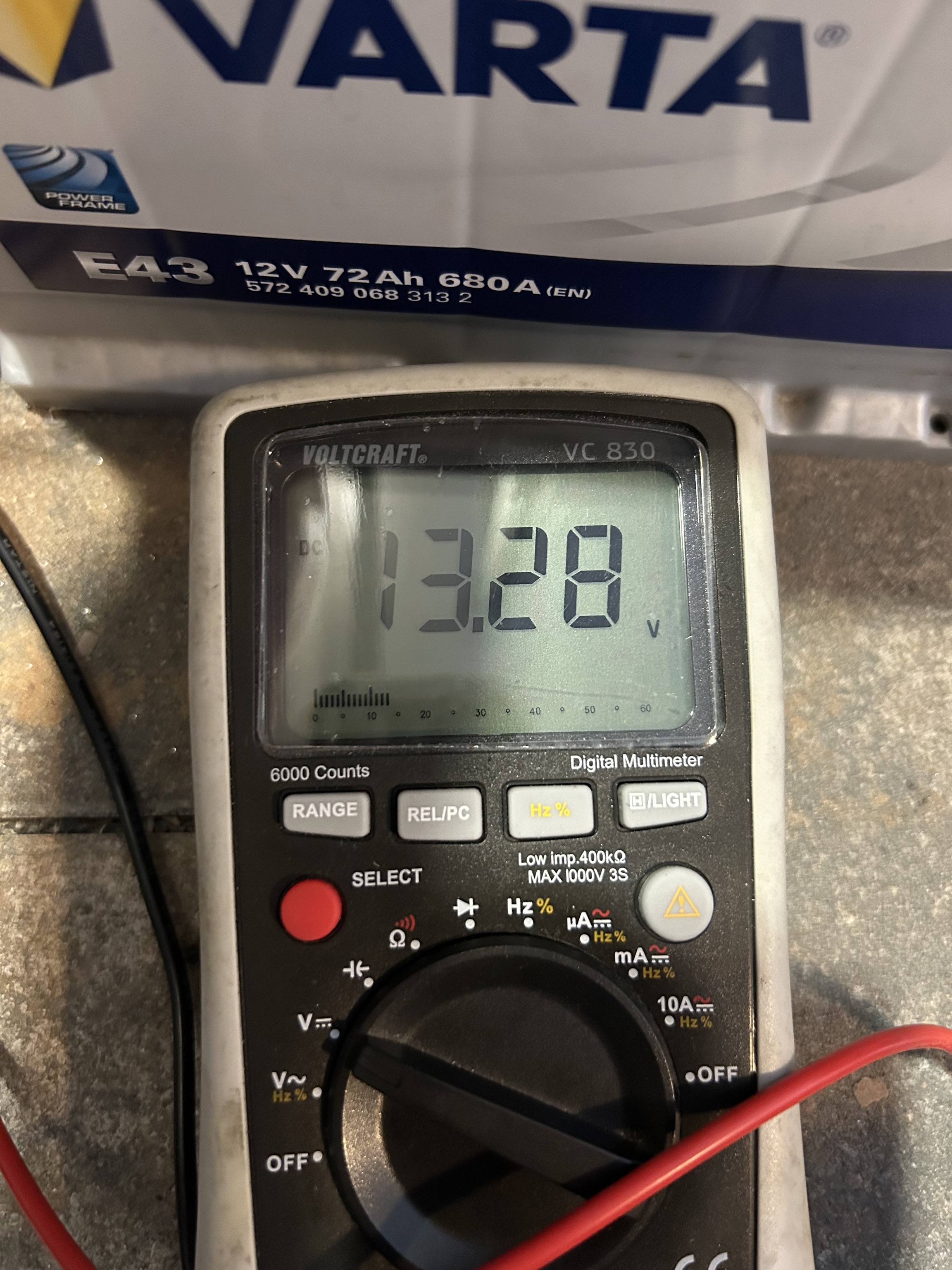

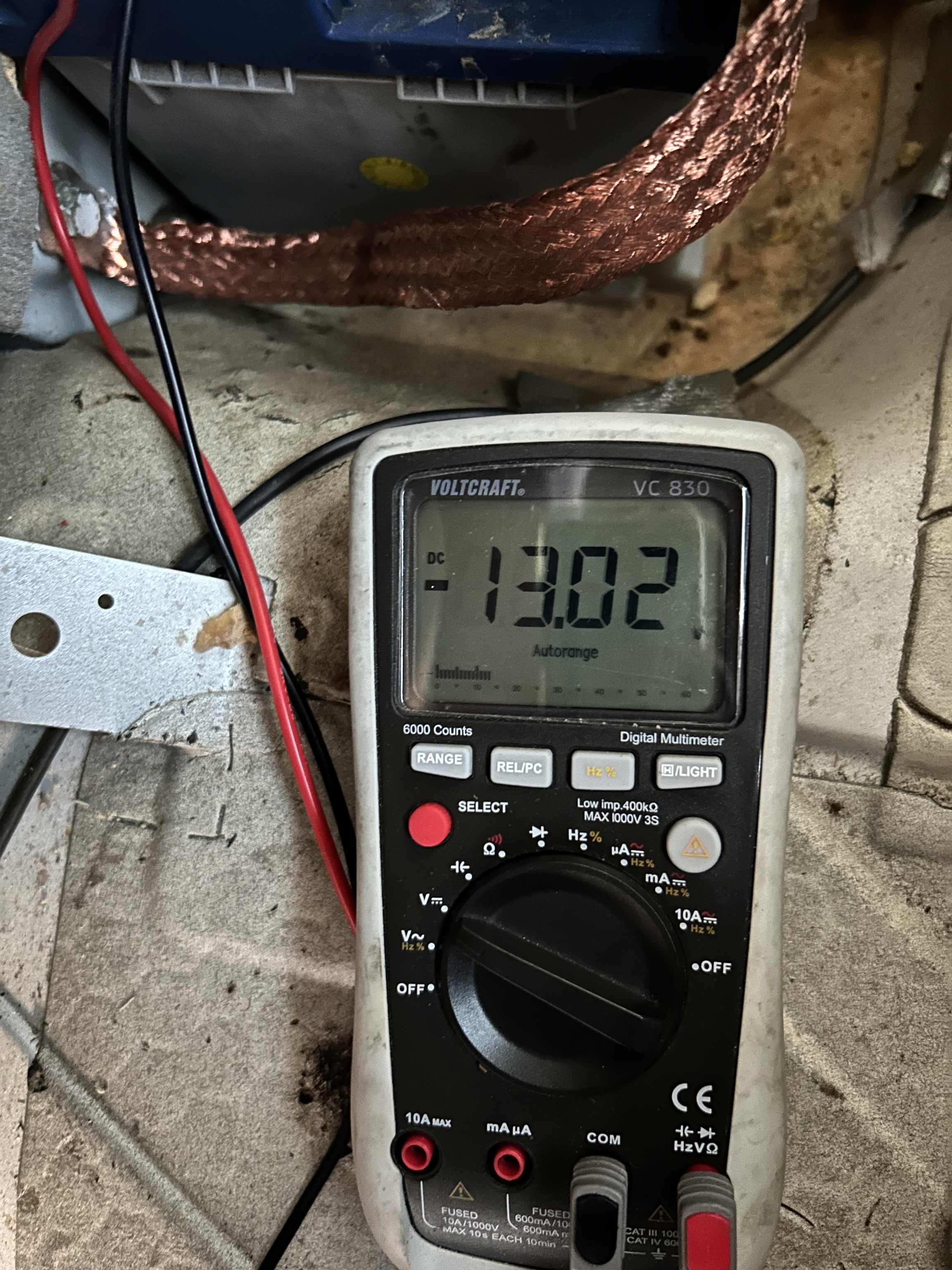

3. An der vollgeladenen Batterie habe ich etwas um die 13V gemessen, also eigentlich ja in Ordnung. Nach dem starten und Ausfall habe ich tatsächlich noch nicht direkt gemessen, eben ans Ladegerät gehängt, dieses zeigt dann ca. 12,4V an, also schon deutlich weniger als vollgeladen.
4. Alle 3 Batterien sind identisch, alle von Varta Blue mit 72Ah. Diese BAtterie fahre ich seit Jahren in beiden meiner Audis.

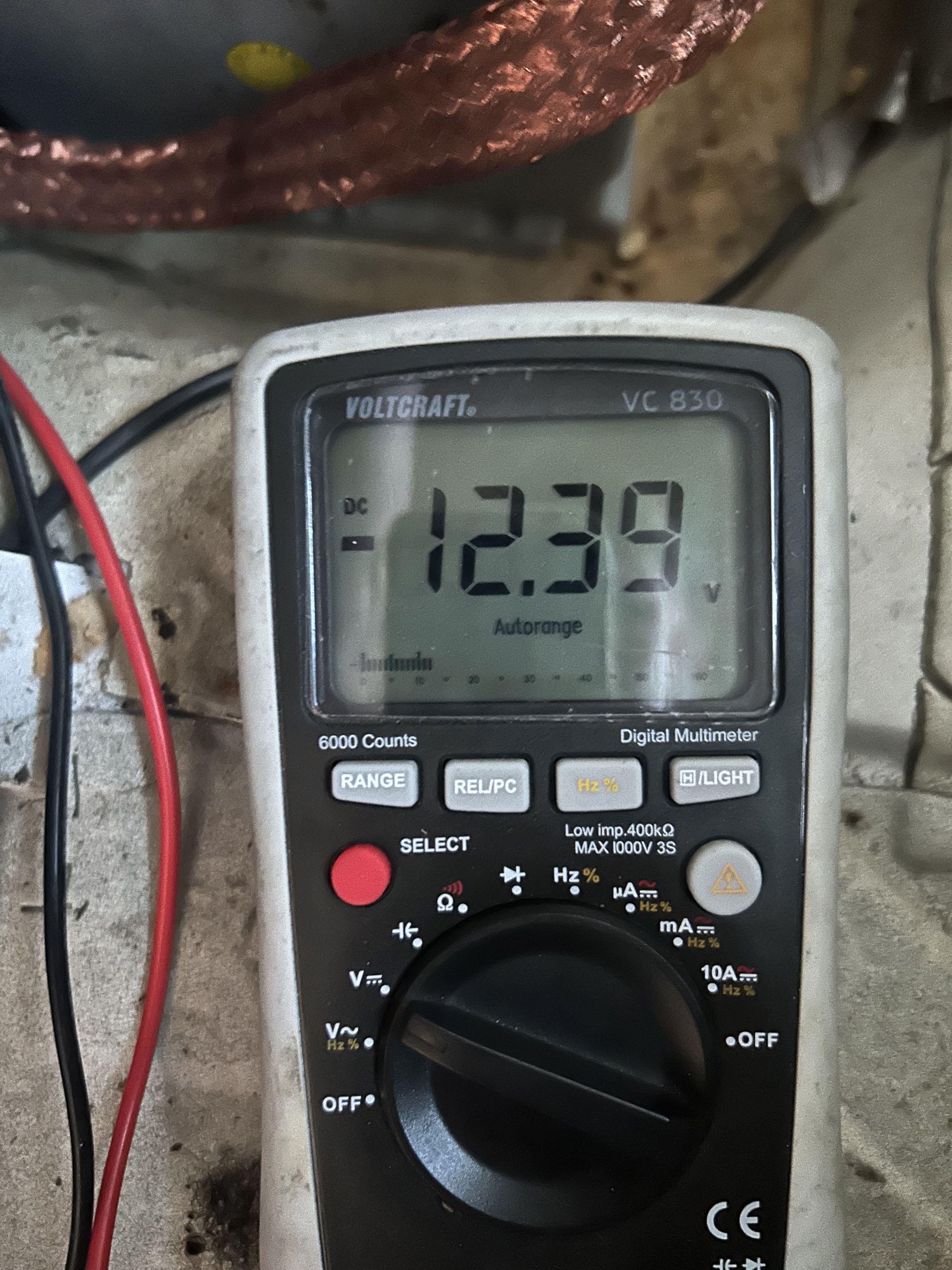

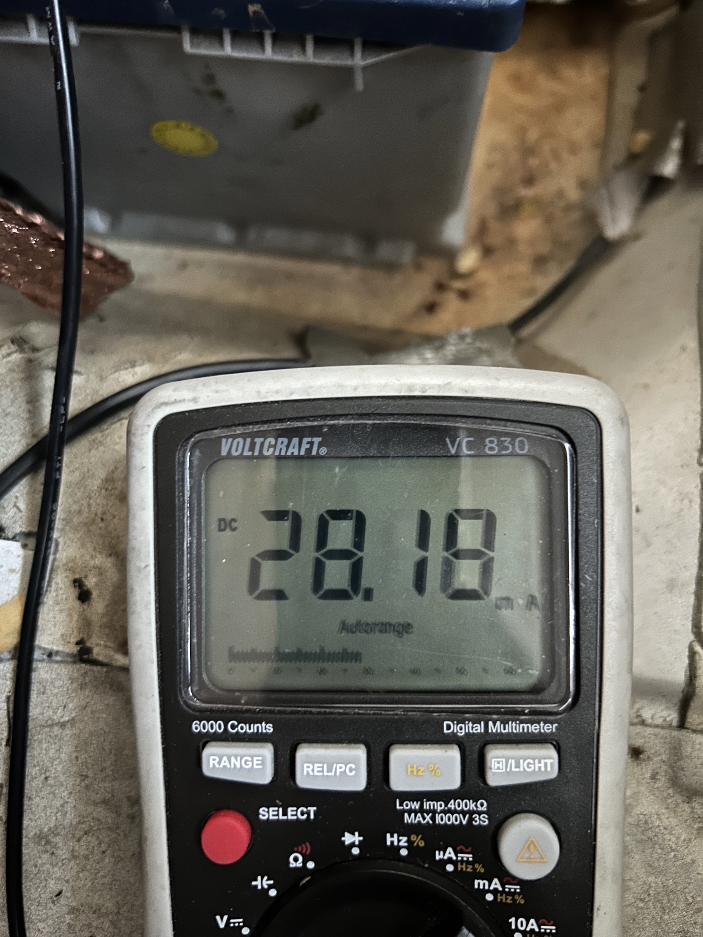

Habe jetzt die vollgeladene Batterie eingebaut und einige Zustände gemessen.
Batterie während Ladevorgang Batterie nach Ladevorgang Batterie vollgeladen vom Ladegerät getrennt Batterie im Auto angeschlossen, Zündung aus Batterie im Auto angeschlossen, Zündung an Batterie Ruhestrom Natürlich ist das Auto jetzt 2 mal hintereinander angesprungen, habe die Spannung währendessen gemessen und gefilmt, folgendes beobachtet:
Schlüssel rum Auto start um die 11V, danach hoch auf 13,1V
Zweiter Startversuch, 12,52V, Zündung 12,45V, Starten 10/11V, Auto läuft 13,1V bis 13,6V
Jetzt warte ich mal und versuche es dann nochmal bis das Phänomen des totalausfall eintritt um dann die Spannnug nochmal zu messen, Batterie ist jetzt solange im AUto verbaut
Gruß Dani

Was mich wundert, dass die volle Batterie 13,28 V anzeigt (ich gehe daovn aus, dass es ohne Belastung ist), während sie direkt danach im Auto angeschlossen ohne Verbraucher dann bereits 13,02 V anzeigt und mit Zündung an (Kl15) direkt auf 12,39 V abfällt. Die Werte kommen mir schon etwas komisch vor...Audi Flotte hat geschrieben: ↑28.08.2024, 20:20 Habe jetzt die vollgeladene Batterie eingebaut und einige Zustände gemessen.

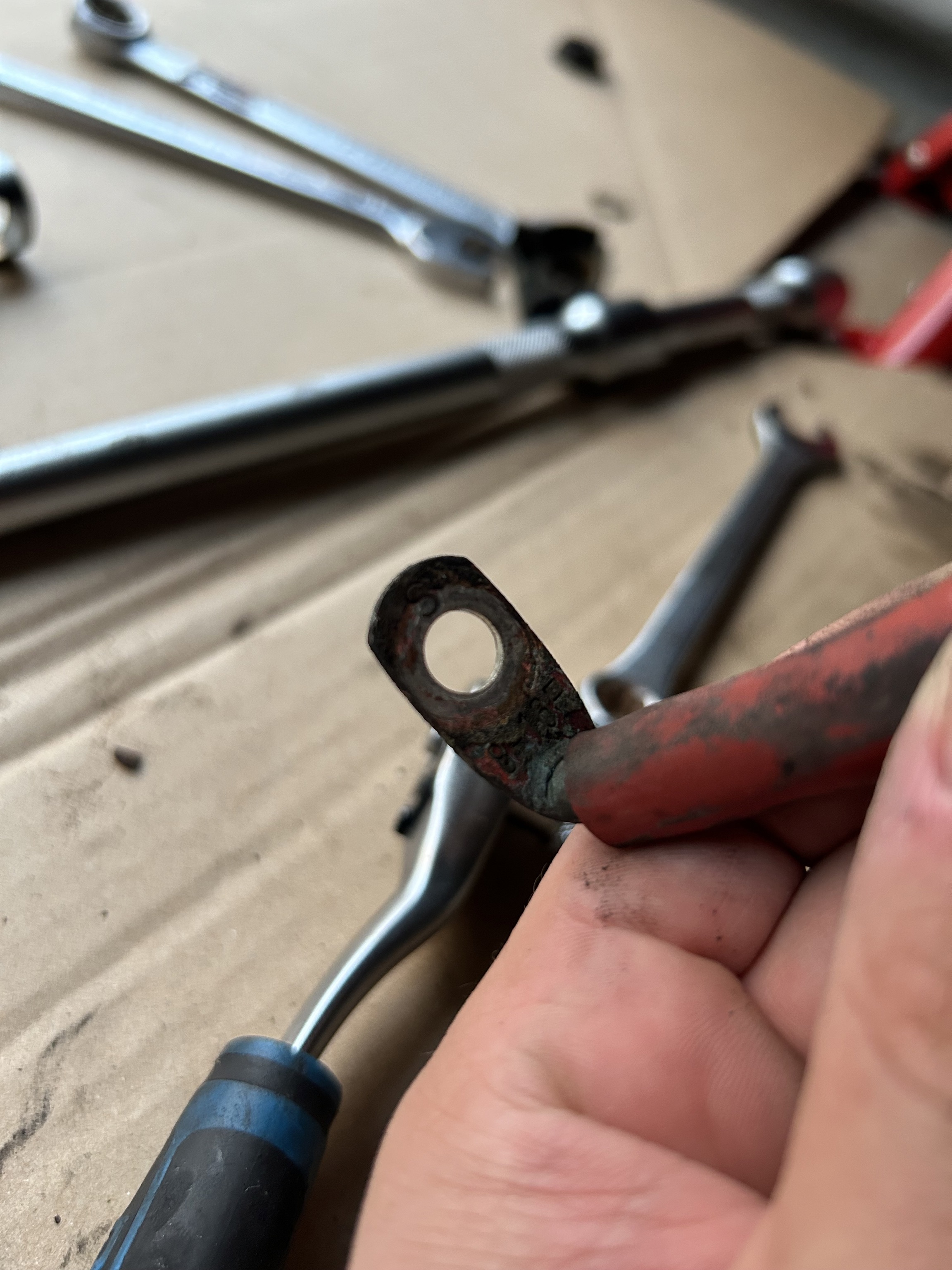

ich würde Dir raten, bevor Du weiter Teile tauschst - schau dir mal genau den Plus-Anschluß am Anlasser an. Ich möchte wetten, der hat völlig vergammelte Kontaktflächen.
Dazu bitte die Mutter lösen und die Flächen der Kabelschuhe begutachten, auch die des Kabels zur Lichtmaschine.
3-4 Mal klappt das geradeso mit Kontakt und dann plötzlich knistert es kurz und es hat keinen Kontakt mehr. Dann ist tatsächlich schlagartig der Strom im ganzen Auto weg.
eine (auch nochso alte) Batterie innerhalb eines Bruchteils einer Sekunde zu leeren ist nicht möglich.

Hallo Jens, Bilder oben anschauen und die Überschriften dazuJens 220V-Abt-Avant hat geschrieben: ↑29.08.2024, 08:48
PS: Gemessen hast du immer direkt an der Batterie? Ladegerät auch direkt an Batterie, oder irgndwo am Auto angklemmt?
Ich kann natürlich auch mal schauen was und wieviel beim Anlasser ankommt

Die Fotos von Ladegerät und Messgerät zusammen zeigen ja auch, dass die uneins sind, wie hoch die Spannung denn eigentlich genau ist; insofern gelten diese Zahlen halt für mein Messgerät; ± 0,1 bis 0,2 V sind da immer drin, wenn man mit anderen vergleicht .... die Systematik/Abstände sollten aber etwa gleich bleiben.
Wenn ich auf der Basis die angegebenen gemessenen Werte anschaue, dann scheint da die frischgeladene Batterie nach Zündung an schon ziemlich in den Keller zu fallen, was dann auf einen bestenfalls noch mittelmäßigen Zustand der Batterie hindeutet.

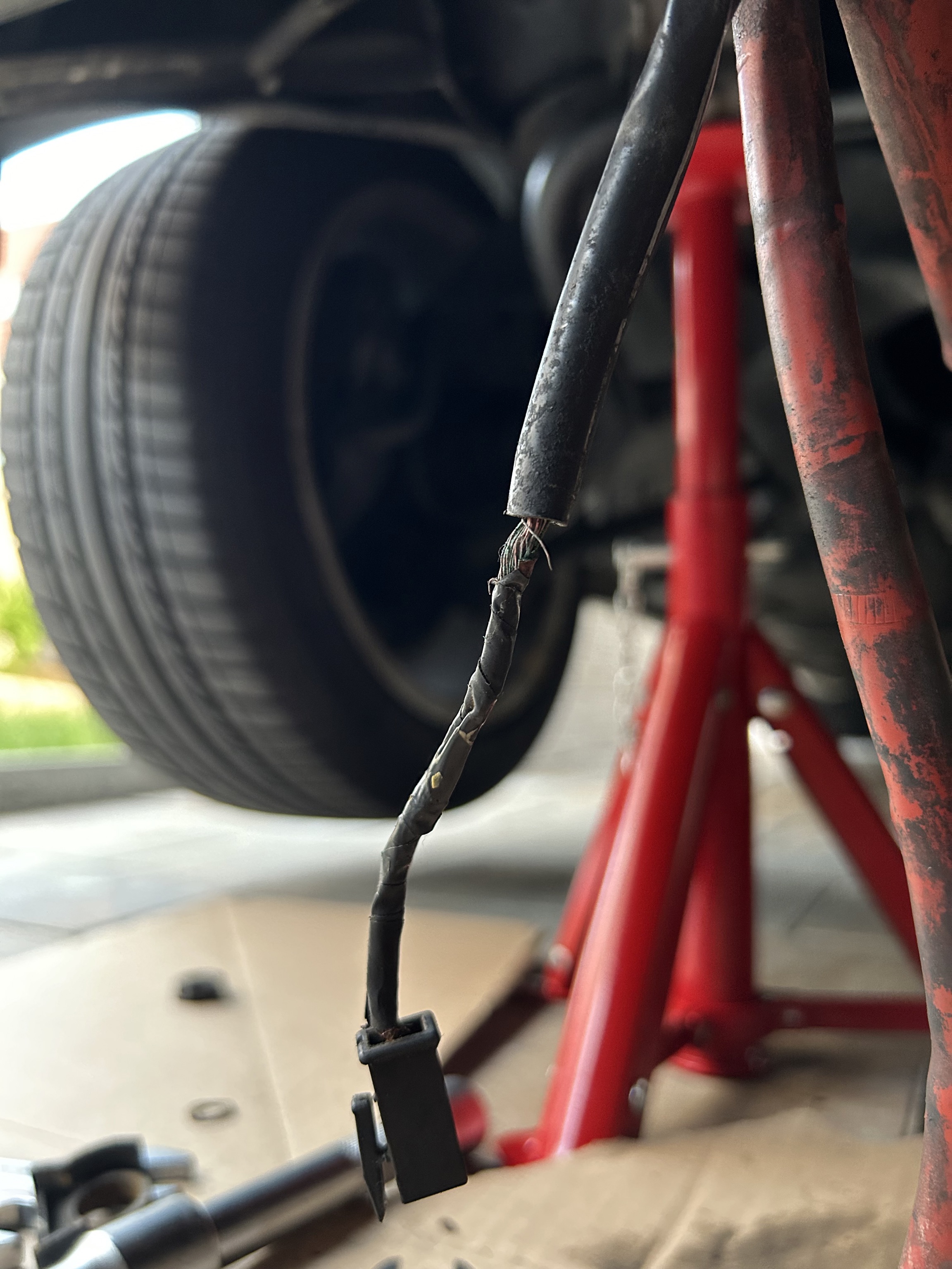

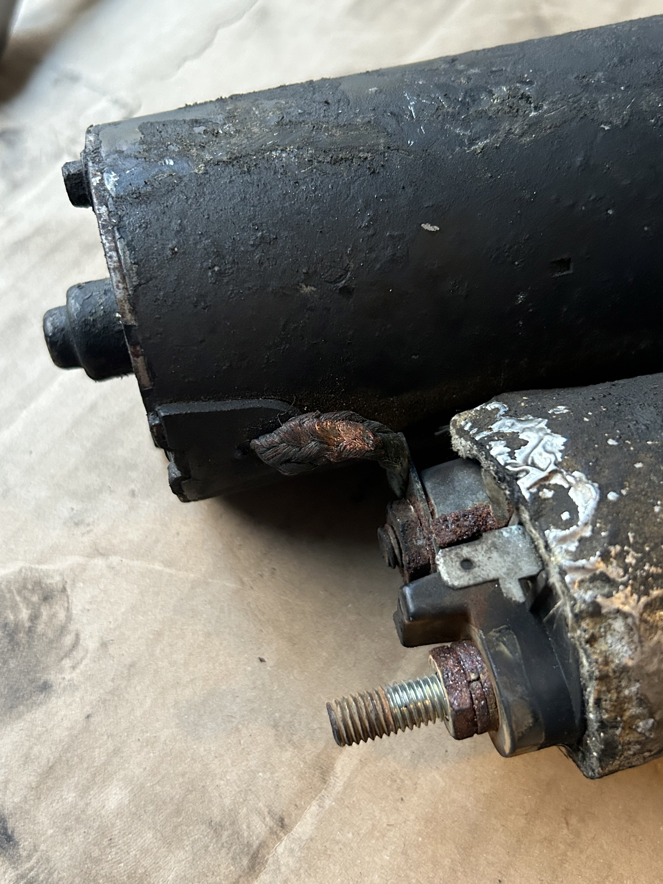

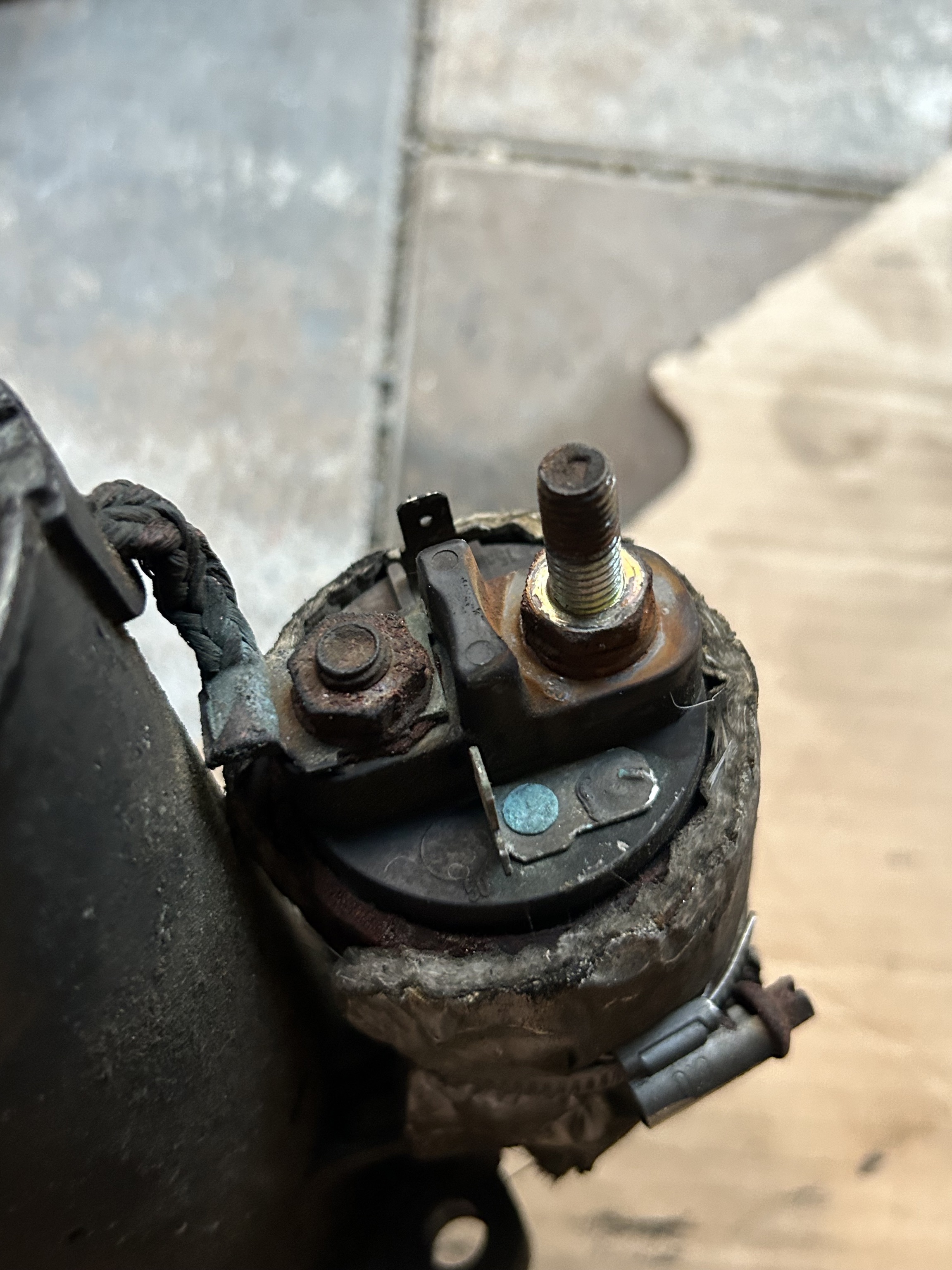

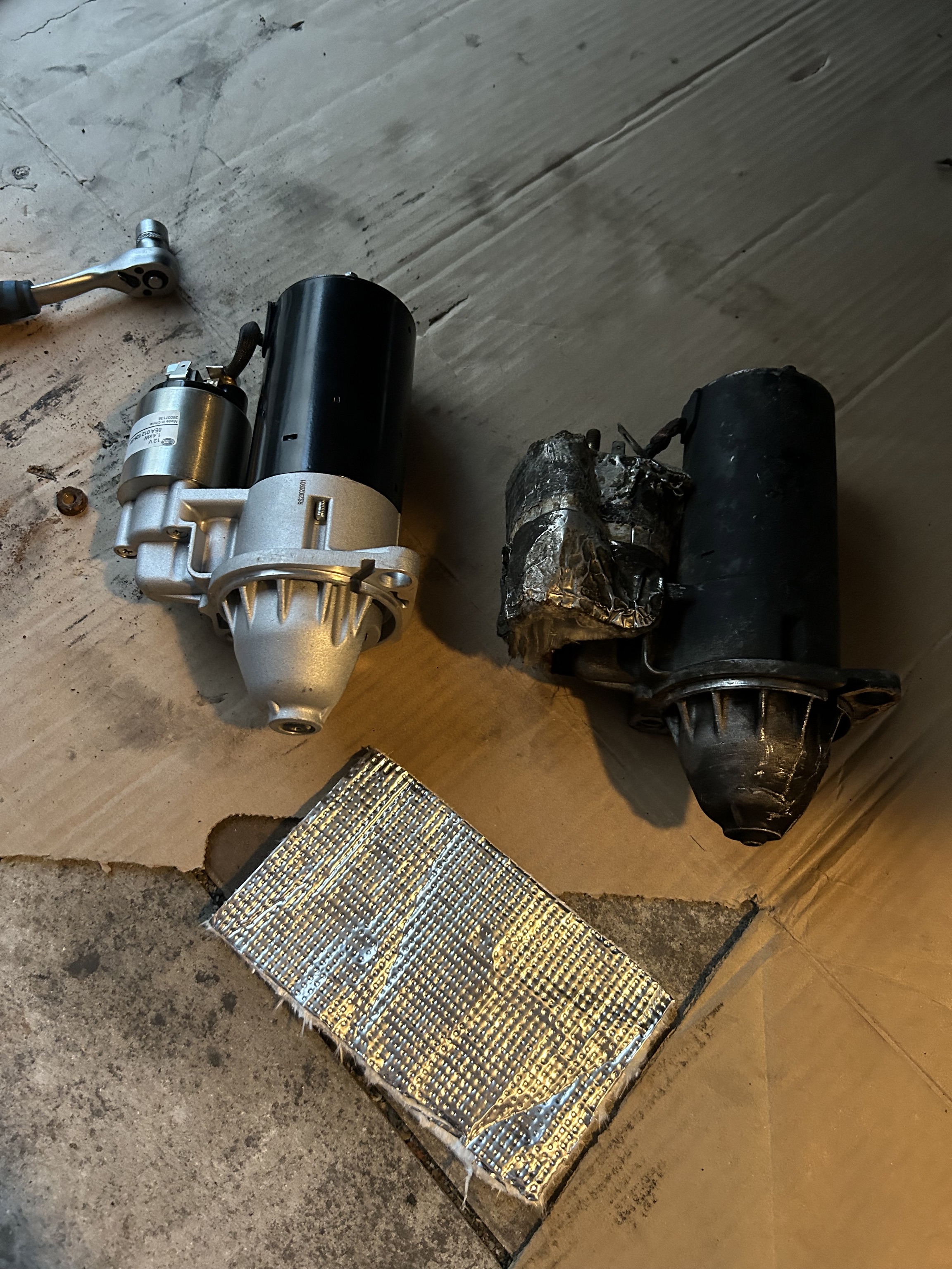

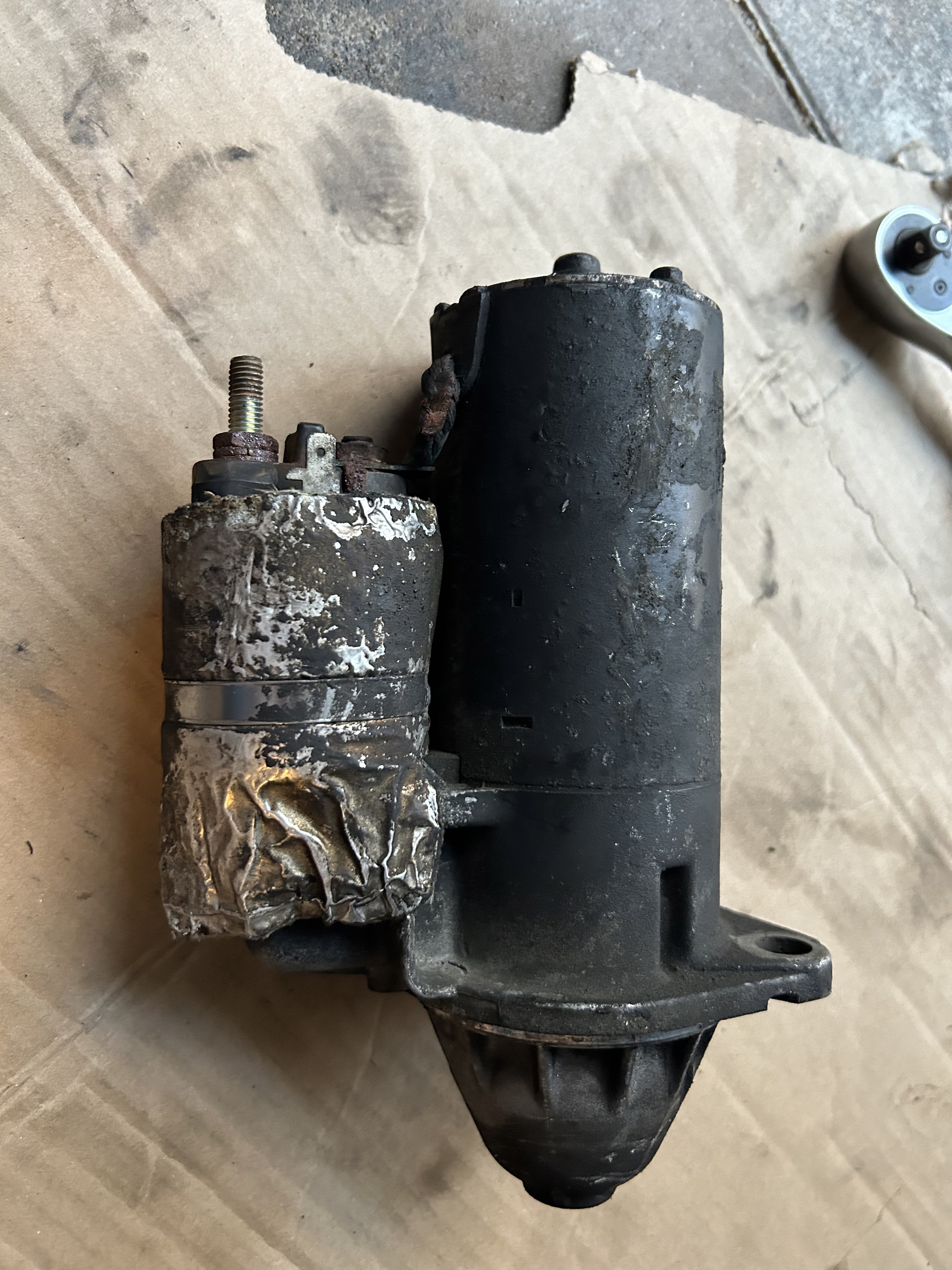

Hab gestern nun den Anlasser abgebaut und die Verkabelung angeschaut, ja die Kontakte vom Anlasser sind ziemlich angerostet und korridiert. Die beiden Dicken Leitungen, einmal Zuleitung von Batterie zum Anlasser so wie die Leitung von Lichtmaschine zum Anlasser sehen soweit in Ordnung aus, wenn man das Gummi etwas zurückschiebt glänzt es noch Kupferfarben raus, nur die Kabelschuhe sind etwas korridiert, werde diese aber mit Schleifpapier mal abschleifen.
Der Hauptübeltäter wird so wie es ausschaut vermutlich das dünne Kabel vom Relaiskasten zum Anlasser sein, dieses ist schon stärker korridiert und an manchen stellen brüchig, siehe Bilder.
Hab den neuen Anlasser schon da liegen und werde diesen auch einbauen, die dünne Leitung mit samt Kabelschuhen sowie die Leitung von Lima zum Anlasser wurde ebenfalls neu bestellt.
Bin gespannt ob sich das Problem danach erledigt hat, halte euch auf dem laufenden. Bis hier her, danke.
Gruß Dani
Das ist ja normal, Messtoleranzen und 2 verschiedene Geräte, das Ladegerät wird die Spanungen sicher nur aufrunden und nicht so genau anzeigen wie ein Messgerät mit bis zu 3 nach kommastellen.

Neuer Anlasser drin, neues Kabel von Relaiskasten zum Anlasser für Klemme 15 gezogen, Auto springt jetzt schon das 7. mal hintereinander wieder an
werde das jetzt natürlich die nächsten Tage noch beobachten, aber denke der Fehler ist behoben.
Wie es natürlich so ist, funktioniert jetzt mein komplettes Kombiinsttrument nicht mehr, keine Drehzahl, keine Geschwindigkeit, kein Tank, Öl, usw. einfach alles aus…. Vermutlich beim Ausbau vom Sicherungskasten irgendwas lose gegangen, habe aber schon 2 mal nachgeschaut, alle Stecker sitzen fest, Kabel sitzen auch alle in den Steckern..
Gruß Dani

nach knapp 3 Tagen und täglich mehrmaligem Starten habe ich nun keinen Ausfall mehr!
Neuer Anlasser und Leitung von Relais zum Anlasser erneuert sowie alle Kontaktflächen abgeschliffen.
Ob es jetzt nur der Anlasser oder das Kabel war, verrmutlich beides aber passt ja nun, danke euch nochmal.
Gruß Dani

Was sagt der Multimeter zum Spannung des Batterie?Audi Flotte hat geschrieben: ↑18.11.2024, 15:14 Ein weiterer Punkt könnte ja eventuell noch die Lichtmaschine sein? Das die Batterie beim fahren nicht mehr geladen wird und dann ab einem gewissen weiteren mal Starten die Batterie dann voll tot ist?
Lichtmachine kann sein. Deren Spannungsregler ist oft der erste verdächtige. An mein 200 war es total abgenutzt (km-stand 165000km), hat kaum noch Kontakt gemacht mit der Lima. Neue Bosch Spannungsregler drauf um hopp, stabil 14.2V während das Motor lauft.
- Audi Flotte
- Beiträge: 419
Audi A8
Re: Auto/Batterie sporadisch Tot nach Schlüssel rumdrehen MC2
Hallo Steve,
Spannung der Batterie während das Auto läuft ist bei ca. 13,1-13,5V also relativ ok.
Lima Regler habe ich tatsächlich schon einen neuen eingebaut.
PS: Gestern abend habe ich den Wagen nochmal gestartet und bin dann eine größere Runde gefahren (laut Analoger Anzeige werden erst um die 13-14V angezeigt, nach längerem fahren und sobald der Lüfter auch mal eingesetzt hat steht sie dann bei etwas über 12V, habe aber gelesen das sei normal da es bis zur Anzeige auch Spannungsfall von ca. 1V gibt), soweit in Ordnung. Ich probiere heute nochmal zu starten. Muss ich jetzt einfach jeden Tag machen um Sicherheit zu haben das sie nicht plötzlich wieder ausfällt, denn so brauche ich nicht zum TÜV fahren
Gruß Dani

ich glaube man sollte in dem Fall (wie so oft auch) die potentiellen Übeltäter nach dem Ausschlußverfahren eins nach dem anderen ausschließen.
Als Erstes die Batterie. Hierfür müsste man eine (Plus-) Leitung von der Batterie in den Innenraum führen. Wenn - bei "Klack machen" die Batteriespannung noch da ist, ist die Batterie NICHT Schuld.
Was kann es dann sein? Irgendeiner Kontaktproblem wobei ein (sporadischer Kurzschluss) zur Masse auch nicht auszuschliessen ist.
Aber eher NICHT auf der Strecke zum Anlasser.
Alain
