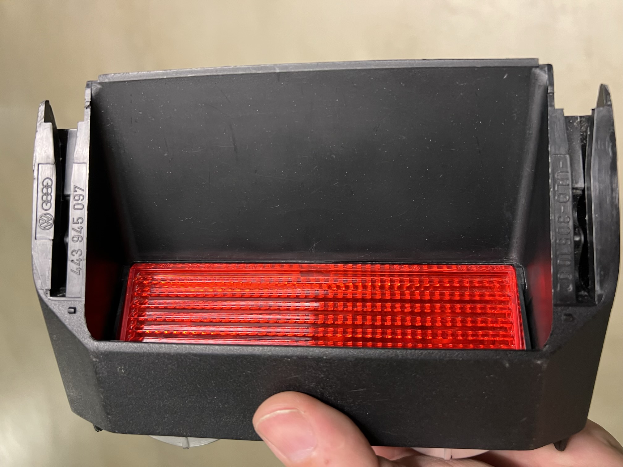

Hallo Zusammen,
Im Internet fand ich ich beide Hälfte vom originalen Limousine 3. Bremslicht. Das Teil mit dem rote "Fenster" in die USA und der Hälfte mit die Birnenhalterung in Letland :idea:
Die metalen Halterungen, mit wem das Gehäuse am Fenster befestigt ist, sind problemlos erhältlich.

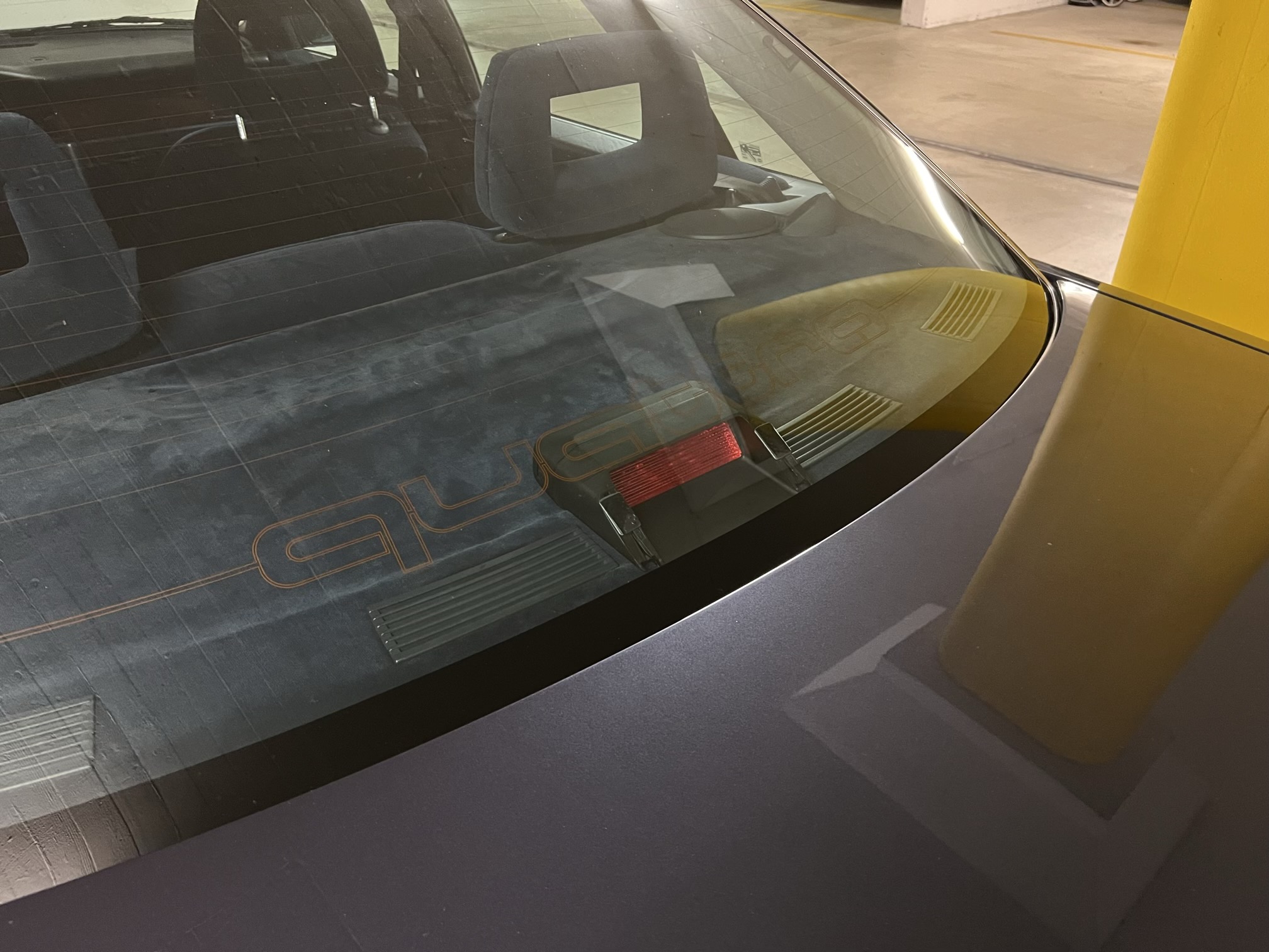

Die Halterungen mit schwarze doppelseitige 3M profi-Klebeband (für Glas) verklebt und Viola, ferdish :mrgreen:
Anyway, Kabel gezogen. Masse am Massepunkt links Hinten, der Plus abgegriffen vom Plus-Kabel am linker Bremslicht und jawohl, Autocheck meckert dauernd "Problem mit Bremslicht" obwohl alles funktioniert.
Ich hätte im Vorfeld aber schon so ein Bauchgefühl gehabt dass das passieren würde. Autocheck ist ja Designed mit 2x 21W und nicht mit 2x 21W + 3x 5W Birnen zusätzlich.
Dann ein (1) 5 Watt Birne aus dem Gehäuse genommen und Autocheck war wieder Happy. Aha, 2x 5W = 10 Watt extra geht also noch, 15W extra ist zu viel.
Der originalen Kabel in Kabelbaum, mit wem die beide L + R Bremsleuchte angeschlossen sind, ist 1mm2 dick. Da geht Problemlos 15W vom 3. Bremslicht extra durch. Aber AutoCheck geht es viellicht nicht um die Ampere sondern um den Widerstand?
Anyway, dann habe ich drei W3W Birnen (auch T10 Sockel wie W5W) rein getan (ist zusammen 9 Watt) und es funktioniert perfect mit 3 Birnen drinne.

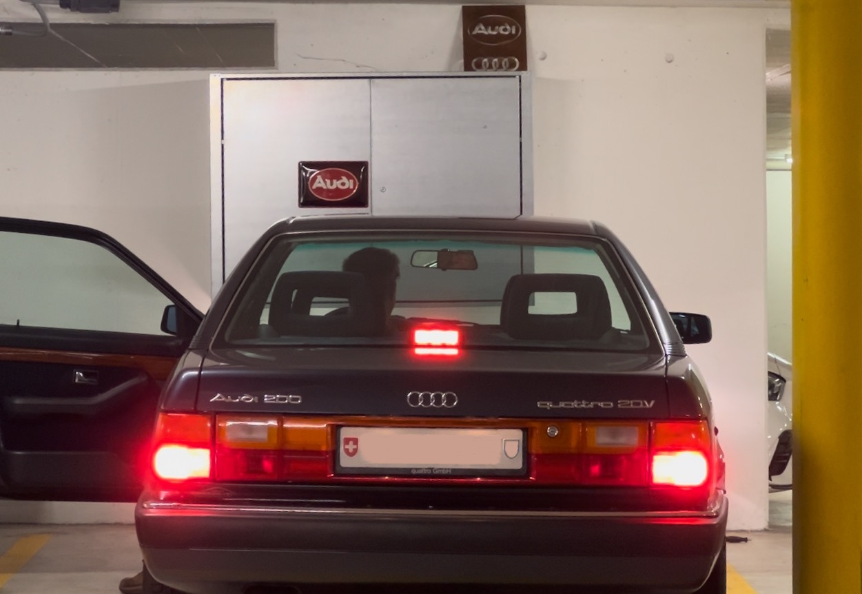

Die beide standard Bremslichte L + R sind integriert mit die normale schlussleuchte und ein 3. Lampe ist meiner Meinung nach eine sinnvolle Sicherheit Upgrade.

Hallo Steve,
Steve44 hat geschrieben: 26.08.2024, 22:28 Anyway, Kabel gezogen. Masse am Massepunkt links Hinten, der Plus abgegriffen vom Plus-Kabel am linker Bremslicht und jawohl, Autocheck meckert dauernd "Problem mit Bremslicht" obwohl alles funktioniert.
War das nicht so, dass im Lampenkontroll-Gerät einfach die Ströme verglichen werden: wenn links und rechts identisch, dann ist alles okay. Wenn der Strom auf einer Seite größer ist, als auf der anderen, dann erscheint die Meldung? Dann hättest Du im Gehäuse der dritten Bremsleuchte zwei Lampen links und eine Lampe rechts anklemmen. Ist natürlich ein größerer Aufwand. Vielleicht haben die Fahrzeuge mit 3. Bremsleuchte ein anderes Lampenkontroll-Steuergerät mit einem zusätzlichen Kanal?

Fussel hat geschrieben: 27.08.2024, 19:55 Dann hättest Du im Gehäuse der dritten Bremsleuchte zwei Lampen links und eine Lampe rechts anklemmen. Ist natürlich ein größerer Aufwand.
Mja ich weiss was du meinst aber es sind 3 Birnen an einen "Plus" bus-bar (Kupfer-stange mit Kabel-Anschluss und drei Anschlüsse für die 3 Birnen) und "minus" bus-bar. Die splitten ist etwas schwierig. Dann müsste es 2 links und 1 rechts und dann 2 paar Kabel ziehen etc.
Mit 9 Watt (3x 3W) meckert Autocheck nicht. Ich lasse es so.
Ich habe mich noch überlegt die T10 LED Birnen von Osram mit EU Strassenzulassung zu nehmen. Mehr Licht und nur 1W pro Birne.
Aber was in der EU zugelassen ist, ist meistens nicht 1:1 zugelassen im Schweizer Verkehrsrecht. Der Lieferant hierzulande schreibt explizit "nicht zugelassen" (damit meint man die Schweiz).
Wäre technisch aber ideal gewesen :-(

Hallo Steve,
Steve44 hat geschrieben: 27.08.2024, 20:10 Mja ich weiss was du meinst aber es sind 3 Birnen an einen "Plus" bus-bar (Kupfer-stange mit Kabel-Anschluss und drei Anschlüsse für die 3 Birnen) und "minus" bus-bar. Die splitten ist etwas schwierig. Dann müsste es 2 links und 1 rechts und dann 2 paar Kabel ziehen etc.
Das dachte ich mir, das hätte nicht nur mehr Aufwand für die Verkabelung bedeutet, sondern auch einen Eingriff in die 3. Bremsleuchte selbst.
Steve44 hat geschrieben: 27.08.2024, 20:10 Ich habe mich noch überlegt die T10 LED Birnen von Osram mit EU Strassenzulassung zu nehmen. Mehr Licht und nur 1W pro Birne.
Ja, daran habe ich auch schon gedacht. Ich habe bei mir bislang nur das Innenlicht auf LED umgerüstet. Leider sind die LED Leuchmittel mit EU Stra0ßenzulassung auch nicht generell zugelassen, sondern nur in Verbindung mit den dafür gelisteten Fahrzeugen. Die H4 LED Lampe darf zum Beispiel nicht im Audi 100 verwendet werden, verfügt aber über eine Zulassung im wesentlich älteren VW Käfer. Denn die LED Leuchtmittel sind nicht identisch mit den entsprechenden Glühbirnen und können daher nicht als genereller Ersatz verwendet werden. Damit ein LED Leuchtmittel in einem Fahrzeug verwendet werden kann, muss es für das betreffende Fahrzeug abgenommen werden - und das in allen möglichen Variationen: Regen, Schnee, vereiste Scheinwerfer, verdreckte Scheinwerfer, usw. DIe Zulassung ist daher mit Kosten verbunden, die sich kein Hersteller freiwillig antut, wenn nicht genügend Fahrzeuge auf der Straße fahren. Und vom alten VW Käfer gibt es eben noch wesentlich mehr Autos als zum Beispiel vom Typ44.
