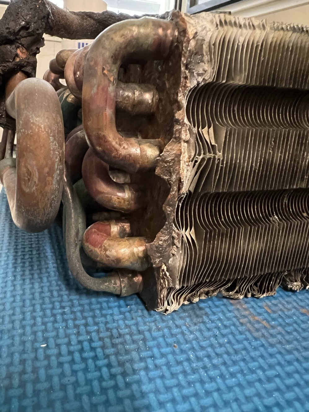

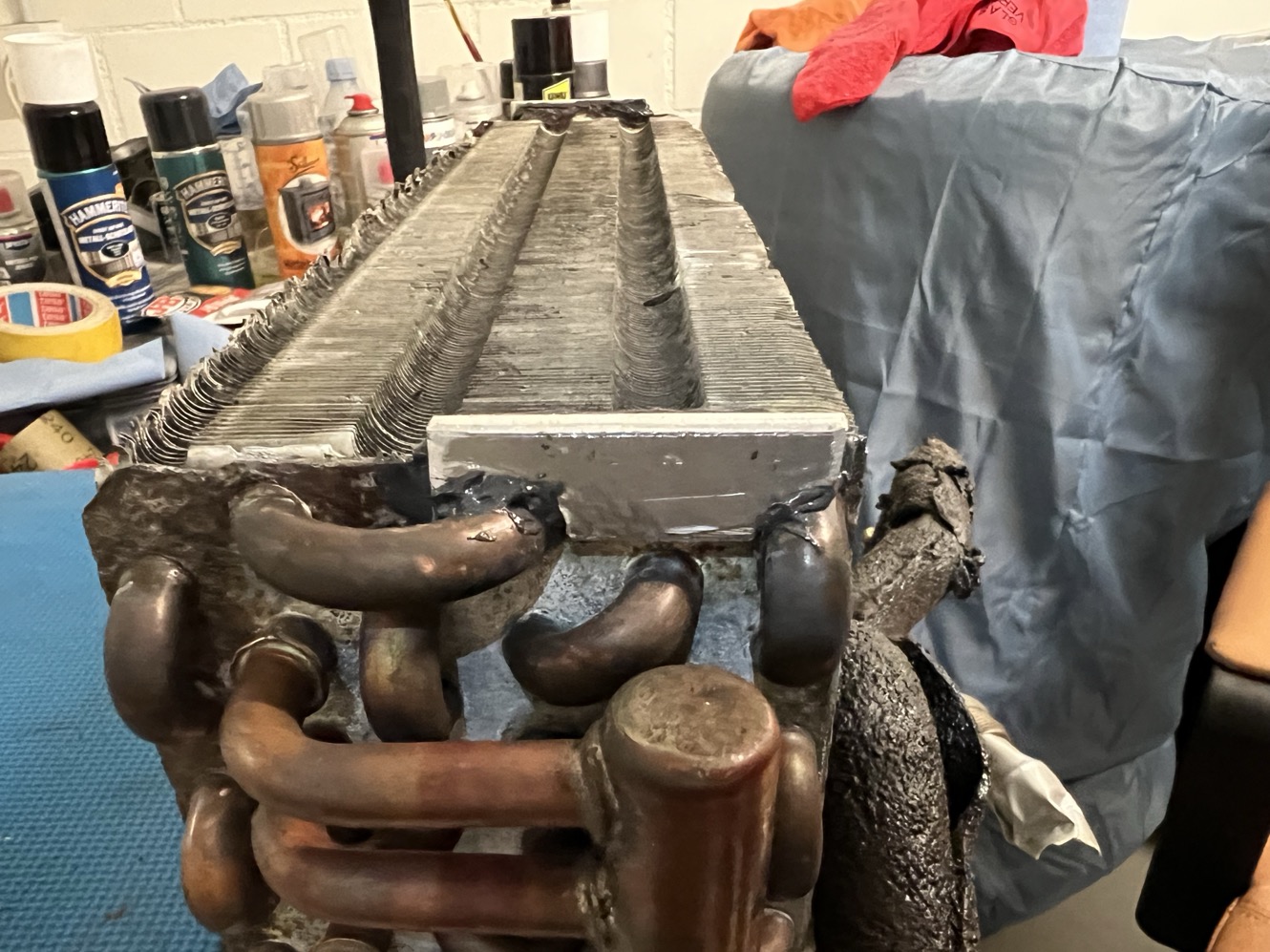

Beim demontieren vom Verdampferkasten kam der nächste böse Überraschung: der Verdampfer hat ins Wasser gestanden (weil der Kondenswasser-Abführschlauch (10 Punten Scrabble) kein Wasser mehr durchliess me dunkt).
Die "Beinen" waren total verrostet und weggerottet.

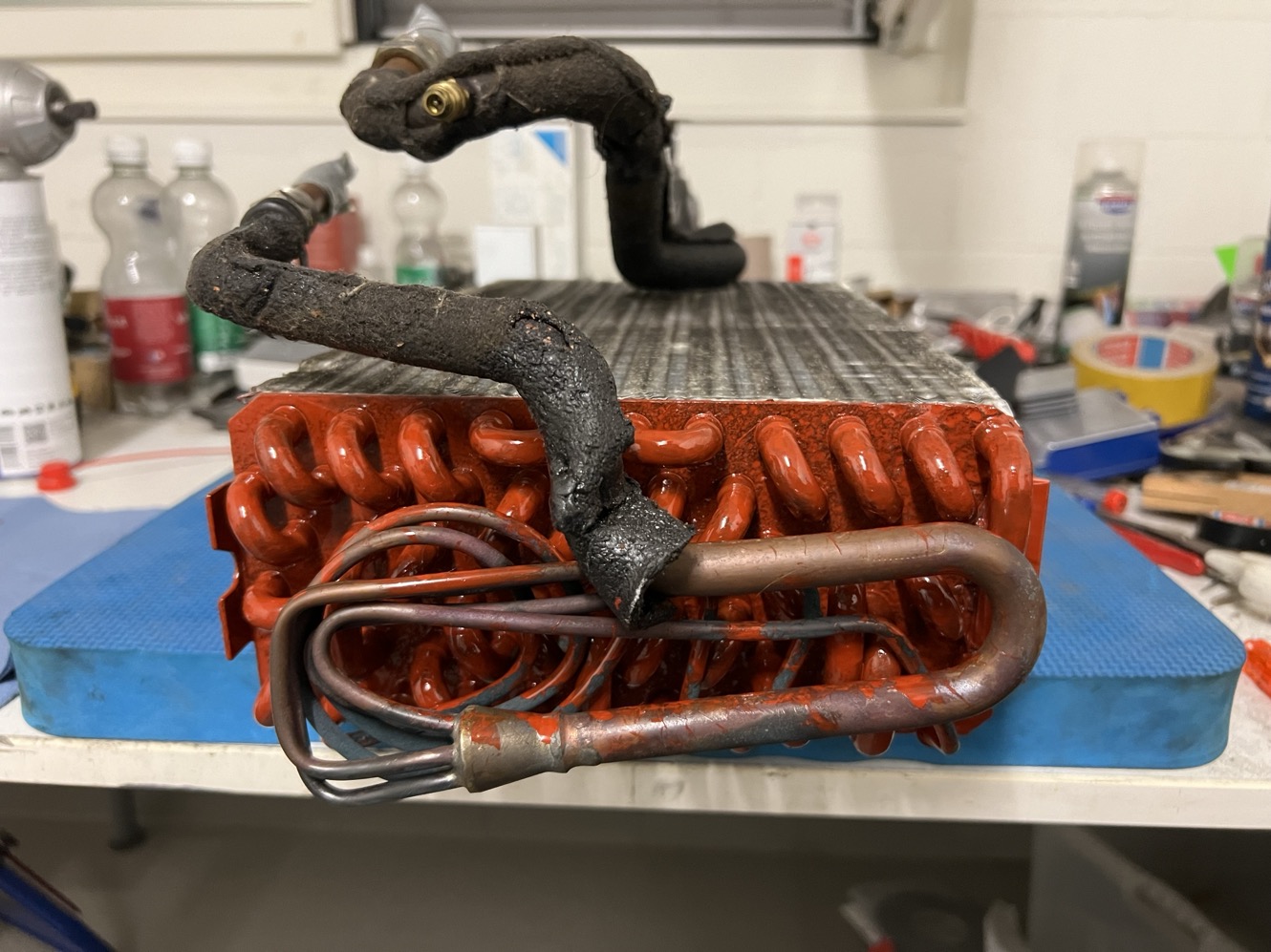

Erst mal mit eine Dremel und dünnem Stahlburste alle Oberfläche Rost entfernt. Es ist eine Fummelei vom Feinsten überall bei zu kommen. Auf'm blanken Stahl dann 2 neue "Beinen" bzw. Ständer fabriziert aus 4mm "Aircraft Aluminium" (leicht aber extrem stark). Verklebt mit JB-Weld (hat eine Zieh-Stärke / Tensile-Strength von 253 Kg per cm2)
Danach alles mehrmals mit Owatrol CIP (Orange) behandelt. Rostet nie wieder (hopefully, famous last words...)

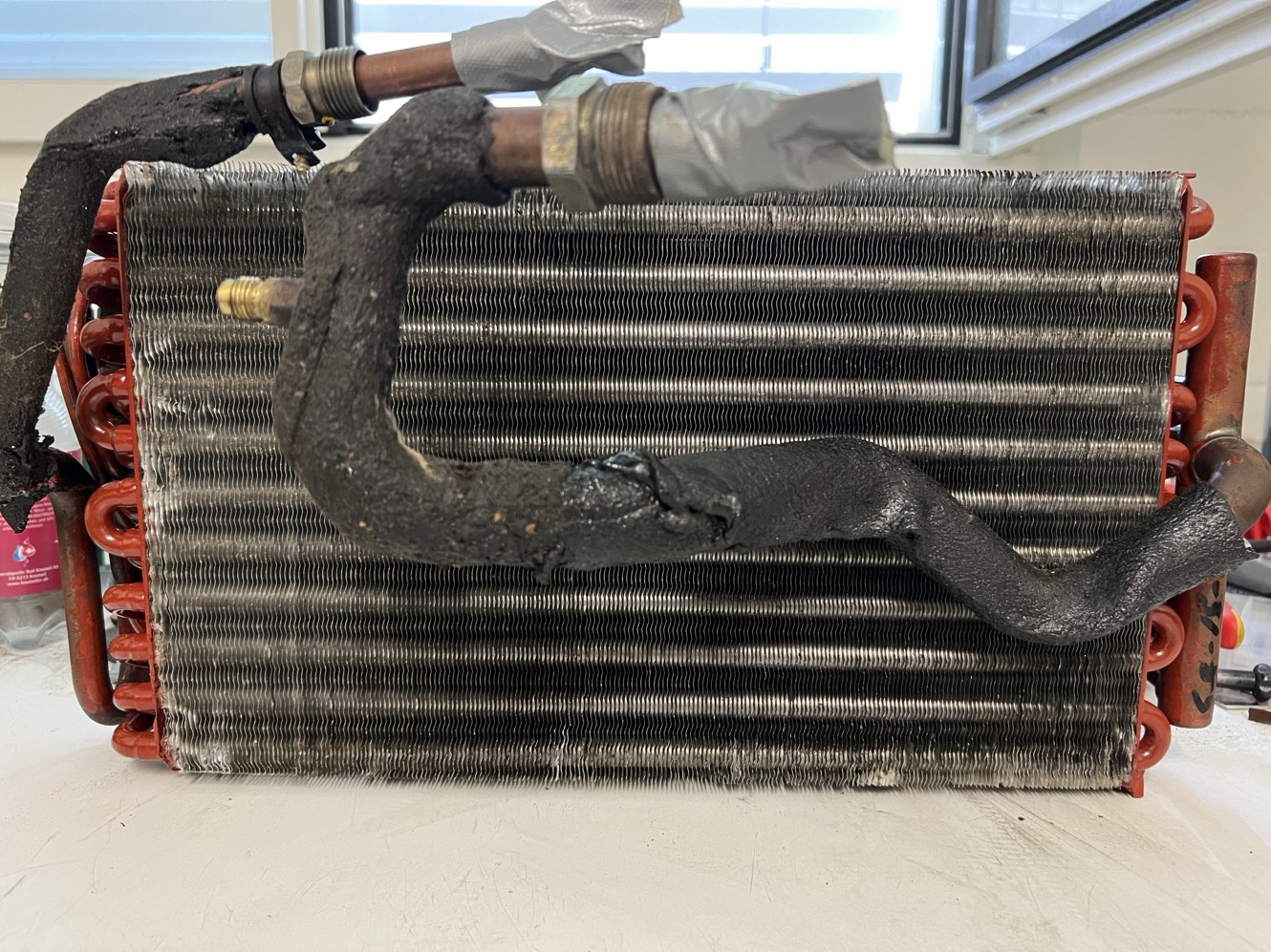

Der Verdampfer was super dreckig. An der einnähme Seite, wo der Luft reinkommt, war eine dicke Schickt Staub und Dreck :kotz:
Komplett gereinigt und die viele verbogenen Lamellen wieder so gut wie es geht gerade gebogen mit eine Pinzette.
Hier der Ausgang-Seite. Hatte auch viele verbogenen Lamellen aber jetzt fast keine mehr 8)

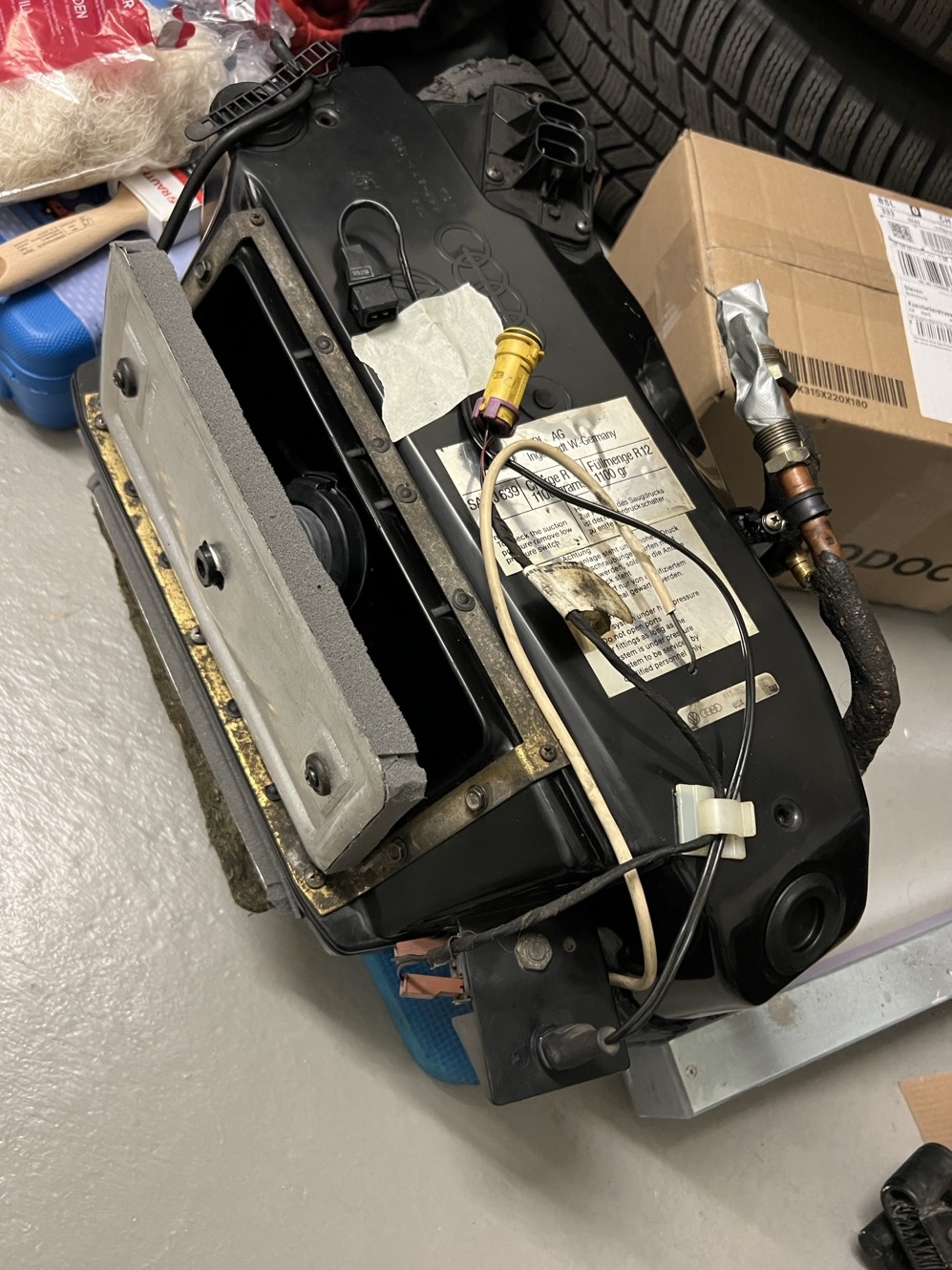

Die beide Klappen vom Verdampferkasten waren korrodiert und vom Dichtungs-Schaum war nichts mehr da (war nur noch Pulver). Der ganze Kasten war übrigens eine dreckige Horrorshow (ich fand sogar eine tote Maus und ein halbes Wald an Blätter etc. im Wasserkasten von Links bis Rechts :shock:
Aber schau mal wie sie jetzt ist:

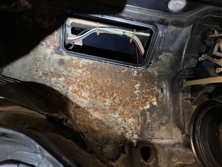

Leider, wegen dem Wasser unter der Kasten gab es rost und sogar Löcher wo es durchgerostet war.
Entrostet, Die Löcher gestopft mit JB-Weld. Danach Owatrol CIP Rostwandler und Schutz, Grundlack und fertig lackiert.

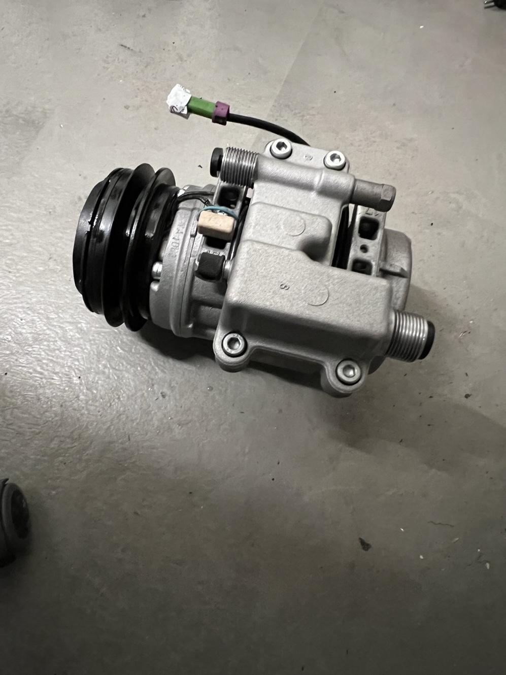

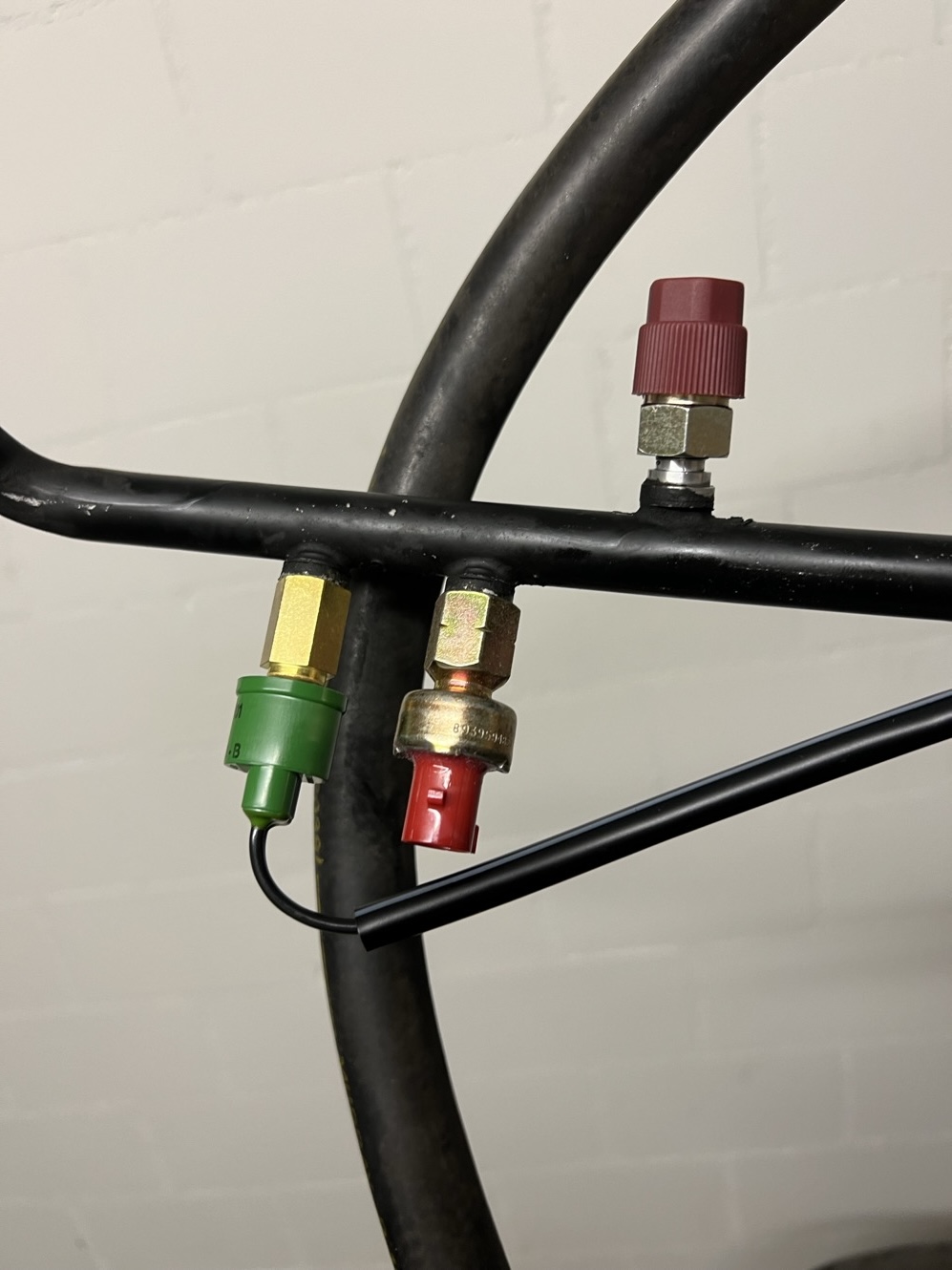

Neue Sensoren, Füllnippel und Kompressor (von Autewo):

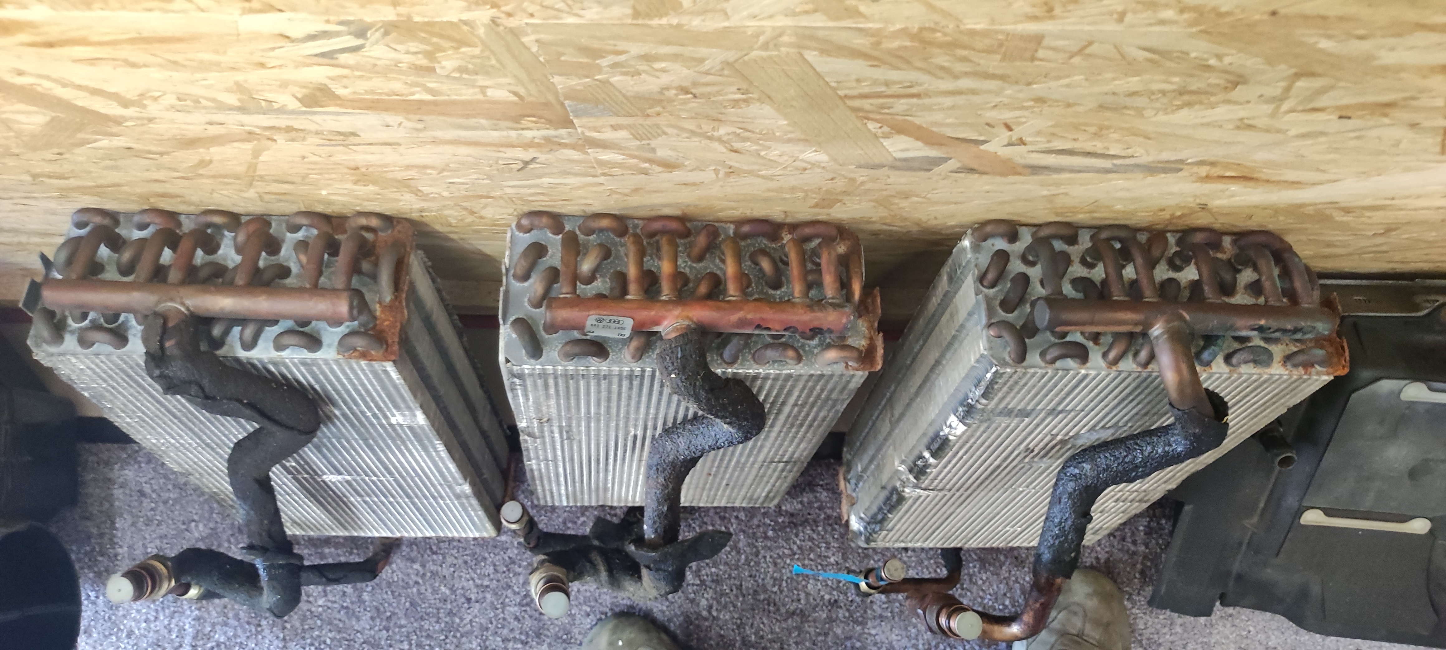

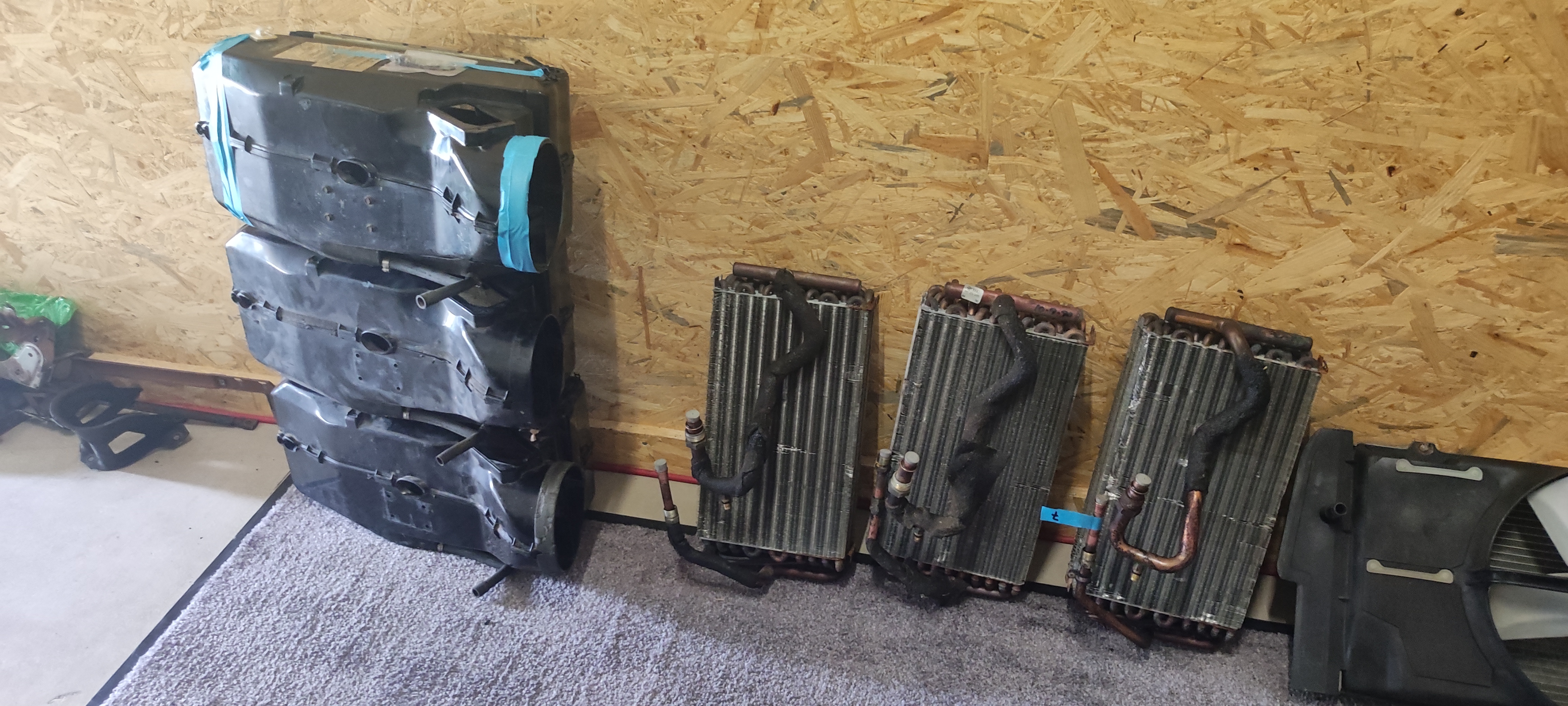

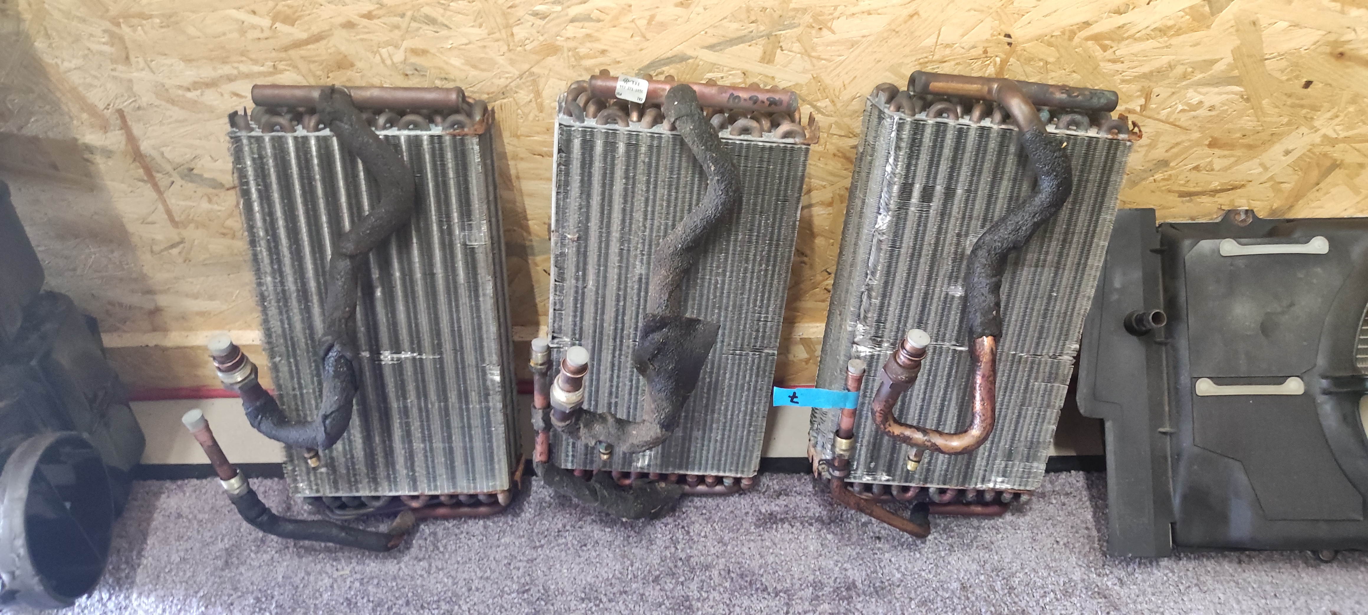

Re: Audi 200 Klima komplett überholt
Glückwunsch.
Habe mich noch nicht entschieden, welcher der drei Verdampfer für die Nachrüstung restauriert wird. Ich glaube aber dass die alten Verdampfer aus Kupferrohr viel robuster sind als die neueren aus Alu. ich glaube der C4 hatte dann schon einen Verdampfer aus Alu.
Steve44
Beiträge: 629
Honda Africa Twin RD03 XRV650
Wohnort: Zentral Schweiz
Beitrag von Steve44 »
DerSporti hat geschrieben: 27.08.2024, 20:16 Ich glaube aber dass die alten Verdampfer aus Kupferrohr viel robuster sind als die neueren aus Alu.
Die Kupferrohr Variante hat aber stahlen "Seitenplatten".
Auf dein unterste Bild, ist der Rost in eine Ecke gut zu sehen. Sind bei alle drei die "Beinen/Füsse).
Bei mir waren beide Seitenplatten komplett verrostet. Von oben bis unten (es gab keine "Füsse" mehr).
Die drei dort auf'm Bild sehen enorm viel besser aus. Er wäre gut sie jetzt zu entrosten und mit OwaTrol CIP (orange) oder ähnliches zu behandeln damit sie nicht weiter rosten.

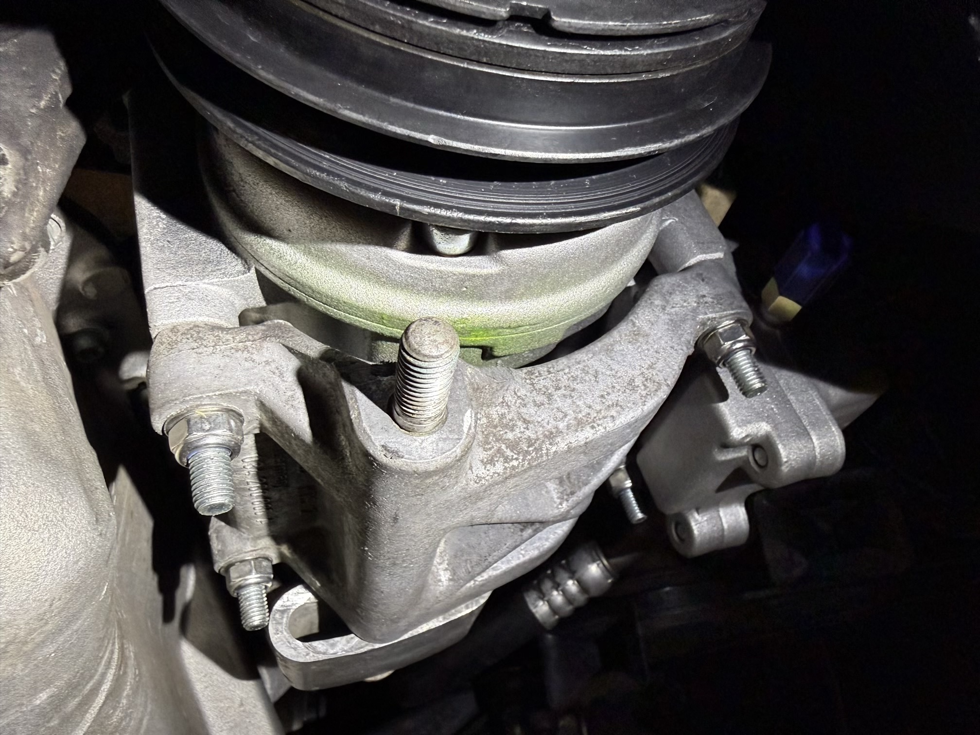

Update:
Audi 200 - KlimaKompressor leck - Januar 2025.jpg (822.41 KiB) 8277 mal betrachtet
Yep. Kompressor ist undicht. Es war alles nur für kurze Dauer.

Bei all der Arbeit würde ich jetzt nicht aufgeben. Es ist ja "nur" der Kompressor undicht. Solange er nicht gefressen hat musst du ja nicht neu spülen. Mein Kompressor hat der Klaus vor vielen Jahren neu abgedichtet und seitdem habe ich Ruhe. Also evakuiere die Anlage, mach den Kompressor raus und such dir jemand, der dir das vernüftig abdichtet. Wieder rein, füllen, fertig.
Du brauchst da auch keinen neuen Trockner. Anschlüsse nach dem Ausbau verschließen und gut.
Beiträge: 7189
Mein Reden
Das waren aber nicht die Refco Schraderventile oder?
Das muss noch keine Undichtigkeit sein. Beim Einbau der O-Ringe wird mit viel Kompressoröl gearbeitet dass sich die O-Ringe "anschmiegen". Dieses Öl kann unten zusammen gelaufen sein. Abwischen und beobachten...
EDIT: Bist du sicher dass beim Kompressorservice die großen O-Ringe getauscht wurden?

DerSporti hat geschrieben: 17.01.2025, 12:07 Das waren aber nicht die Refco Schraderventile oder?
Nee die sind top.
Alles über was **ich** Kontrolle hatte/habe: Schläuche, Kondensator, Verdampfer, die neue Sensoren und Schalter, Schrader-Ventile (Refco) und O-Ringe die ich montiert habe, Trockner, Expansionsventil. Alles ist dicht und gut.
Ist ist pur der Kompressor selbst. Ich habe einfach Pech mit der (Deutsche) Firma die mir das Ding verkauft hat. Die überholen sie übrigens nicht selbst, das passiert "im Ausland" denn "Arbeitslohn ist dort tiefer". Ist dann mit 90% Sicherheit nicht in West Europa sondern irgendwo "östlich"...
DerSporti hat geschrieben: 17.01.2025, 12:07 EDIT: Bist du sicher dass beim Kompressorservice die großen O-Ringe getauscht wurden?
Ich habe den Kompressor pfannenfertig gekauft. Plug & Play. Ich darf annehmen dass die Leute, die solche alte Kompressoren überholen/reparieren und wieder in Umlauf bringen, ihr Job verstehen und alles tauschen und fachmännisch/frauisch machen.
Sie haben den O-Ring vom Niederdruckanschluss ja auch vermurkst. Erst nach das ich es ersetz habe, war der ND Anschluss dicht (und immer noch).
Und genau dort liegt das Problem. Immer wieder lese ich von überholte Kompies die innerhalb Wochen oder Monate irgendwo ein Problem haben. Englische Foren, Niederländische und Deutschsprachige Foren.
Es ist natürlich schon so, das Leute nur ausnahmsweise schreiben dass eine überholte Kompressor nach 2 Jahren oder ganz viele Kilometer immer noch dicht ist und einwandfrei funktionieren. That's how the Internet works...
Ich glaube die meisten dieser Firmen öffnen die Kompressoren nicht einmal sondern machen die nur wieder schick durch äußerliches Glasperlenstrahlen des Alugehäuses.
Für Undichtigkeiten in diesem Bereich gibt es drei Ursachen.
1. ein gealterter, ausgehärteter O-Ring
2. Korrosion auf der Dichtfläche/Ringnut
3. gefälschte HNBR-O-Ringe

wische am Kompressor bitte mal die grüne Flüssigkeit weg und beobachte ob sich neue bildet. Bei mir war es damals Servoöl welches sich vom Schlauch am Servoausgleichsbehälter bis zum Kompressor seinen "Weg" gesucht hatte. Hatte zuerst auch dem Kompressor im Verdacht. Ich hatte sogar Glück da nur die Schlauchschelle am Servoausgleichsbehälter defekt war(ließ sich nicht mehr spannen). Schelle ausgetauscht- seitdem alles gut.

Daniel Turbo10V hat geschrieben: 19.01.2025, 13:28 wische am Kompressor bitte mal die grüne Flüssigkeit weg und beobachte ob sich neue bildet. Bei mir war es damals Servoöl welches sich vom Schlauch am Servoausgleichsbehälter bis zum Kompressor seinen "Weg" gesucht hatte. Hatte zuerst auch dem Kompressor im Verdacht.
Es ist wirklich fluorisierendes Lecksuchzeugs aus dem PAG100 Öl.
Ich habe inzwischen mit 4 Menschen "vom Fach" gesprochen (haben alle eine lange Geschichte mit Audi) über die ganze Geschichte. Zusammengefasst ist das die generelle Aussage:
"Bei den alten Denso Kompressoren kam es (Steve44: sie meine "undicht"), schon beim Original-Verbau, deutlich häufiger vor als bei den, ab 1992 bei Audi verbauten Zexel Kompressoren. Der Wechsel des Kompressor Herstellers in der Fahrzeugproduktion kam damals nicht ohne Grund."
Auch in der Niederländische Audi Community, sagt z.B. eine Audi 100 Kollege (auch Mitglied hier), mit der identische Audi/Denso Kompressor, spricht über eine Hass-Liebe-Verhältniss mit seine Kompressor. Nach eine Weile kriegt er einfach wieder Probleme (undicht).
Ich habe mich entschieden keine andere Kompressor dieser Typ einzubauen. Weder neu (es gibt sie noch für sehr viel Geld und müssen dann noch R134a tauglich gemacht werden) oder überholt/repariert.
Es gibt After-Market Kompressoren. Mal gucken ob dort was anständiges dabei ist. Aber jedenfalls keine Denso DCP02002 bzw. Audi 034260805C mehr.
Diesbezüglich: danke Daniel für dein Tipp bzgl. Alanko.
Ich habe nun eine neue Alanko 10550048 bestellt. Ist zwar "verdächtig günstig" aber es gibt buchstäblich nichts anderes im After-Market Bereicht was auch lieferbar ist. Delphi, AKS Dasis (auch günstig) oder Valeo, niemand hat was auf Vorrat. Nur Alanko kann momentan liefern.
Alanko Klima Komponenten haben eine gemixte Ruf. Manche sagen "funktioniert schon jahren problemlos". Andere sagen "China Schrott".
Weil ich momentan eh keine andere Wahl haben, baue ich den Alanko ein und dann schauen wir mal. Death or glory.
Diese Alanko Kompressor hat ein paar Vorteile, neben der Beschaffungspreis:
- Sie ist neu. Keine Drehstunden unter'm Buckel.
- Sie ist direkt R134a tauchlich. Einbauen und guet isch.
- Sie lauft mit PAG46 ÖL statt das dickere PAG100 wie der Denso DCP02002 bzw. Audi 034260805C.
- PAG46 gibt es beim Audi Händler hier im Dorf wo ich meine Klima Anlagen entleeren/füllen etc. lasse. Dann muss ich mich nicht mehr schwer tun mit selbst PAG100 mitnehmen und mit eine spezielle Spritze (nach)füllen etc.
- Vielleicht vielleicht vielleicht lauft das Auto dadurch "weniger schwer" sobald der Kompressor eingeschaltet wird **
** Es fiel mich immer wieder auf das ich es wirklich spüren konnte, wenn der originale Denso Kompressor eingeschaltet wurde, denn das Auto hat spürbar ein bisschen weniger Power und lieft etwas "schwerer".
Im (Audi80)Cabriolet lauft eine Zyxel Kompie (ist nach 25 Jahren immer noch dicht) , das Auto hat 40PS und 60Nm weniger "Umpf" als der 20V aber ich fühle nichts wenn der Kompressor lauft. Mein 1993er Audi 100 C4 damals, da habe ich das mitlaufen der Klimaanlage auch nicht am Motor "gespürt"
Und vielleicht macht der dünnere PAG46 Öl kein Unterschied im 20V und ist es nur "wishfull thinking", only time will tell.

Beitrag von Audi_44Q »
Hallo Steve,
den gleichen Alanko Kompressor habe ich auch seit zwei Jahren eingebaut. Alles in Ordnung bis jetzt.
Ich hatte seinerzeit das gleiche wie du; Kompressor zweimal getauscht, alle Komponenten gespült, nochmals überholten Kompressor eingebaut.
Dann vor zwei Jahren den Trockner getauscht, Alanko Kompressor rein und mit ERG 500 Premium Öl nachgefüllt. Dieses Öl ersetzt alle anderen PAG-Öle.
Kühlt ganz gut, nicht so gut wie andere in Neuwagen, aber 5-7°C erreicht sie schon.

Anyway, bei viele Kompressoren bedeutet "R134a tauglich machen" nur eine Sache von eine R12 auf R134a Niederdruck-Adapter drauf schrauben**, mit eine R134a taugliche O-Ring dazwischen.
** angenommen, die Dichtungen innerhalb der Kompressor sind chemisch widerstandsfähig gegen R134a. Wenn nicht, dann müssen die alle ersetzt werden. Pur Mechanisch gibt es keinen Unterschied. Nur manchmal "abdichtungstechnisch" wenn die Kompressoren relativ alt sind.

Hallo Steve44,
ich schreibe jetzt mal wie ich bisher den Kompressor verbaut habe.
Grundsätzlich gilt hier:
-Alle O-Ringe ersetzen an den geöffneten Verschraubungen
-Alle O- Ringe mit ERG 500 Öl benetzen unmittelbar vor den Verschrauben
-Alle Verschraubungen nur "Handwarm" anziehen sonst zerquetscht es die O- Ringe und die Dichtwirkung ist weg
-Sollte beim Vakuumieren noch Luft eintreten die Verschraubungen VORSICHTIG nachziehen
-Vom Klimaanlagenbefüller KEIN Öl beigeben lassen, nur Vakuumieren und Kältegas R 134a(was aber geht ist Lecksuchmittel)
-Überall an der offenen Anlage muß sehr, sehr sauber gearbeitet werden
1. Alten Kompressor ausbauen
2. Alten Trockner ausbauen
3. Neuen Kompressor so gut es geht das Öl was sich im gelieferten Kompressor befindet entleeren.
4. Neuen Kompressor mit ca. 50ml ERG 500 Öl befüllen und von Hand durchdrehen
5. Kompressor einbauen
6. Kältemitteldrossel auf R134A Drossel umrüsten falls noch nicht geschehen(wenn schon geschehen Drossel herausnehmen und bei Bedarf reinigen, im
Zweifelsfall austauschen)
7. Jetzt 200-250ml ERG 500 Öl in die Leitung vor dem Trockner mit einem Trichter einfüllen(AUF GAR KEINEN FALL IN DEN TROCKNER EINFÜLLEN) und
wieder verschrauben.
8. Wenn die Anlage Vakuumiert,Dicht und Befüllt ist drehe ich den Kompressor noch einige male von Hand durch bevor ich ihn über die "AUTO" Funktion
in Betrieb nehme.
9. Möge es schneien in deinem Auto.... :} und du nicht all zu sehr frieren :D :D :D
